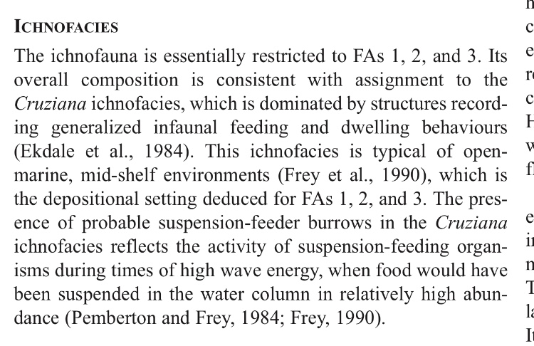

  7. C’est dejà bien d’arriver à une sélection de candidats OK pour Cruziana comme conclusion avec les éléments descriptifs et la faible variabilité Constatée du Cambrien à Actuel : on est dans les convergences de modes de locomotion et nutrition efficace adapté au milieu marin infratidal... ce qui en fait est une constante, c’est les types de courants, les marées et la localisation de la microfaune dans la vase. https://www.researchgate.net/profile/John-Paul_Zonneveld/publication/270458246_Trace-fossil_assemblages_in_the_Lower_Triassic_Toad_Formation_La_Biche_River_map_area_southeastern_Yukon/links/58371daf08ae3d91723bb9b1/Trace-fossil-assemblages-in-the-Lower-Triassic-Toad-Formation-La-Biche-River-map-area-southeastern-Yukon.pdf?origin=publication_detail

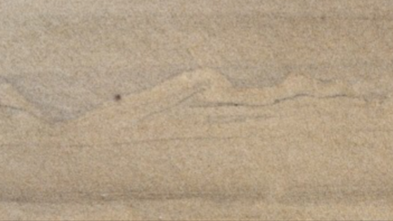

  8. pour ces affleurements chercher dans les zones de relief +/- loin des côtes ou en forage, en effet ! Pas de besoin particulier, mais si tu observes ton image du sujet de départ, tu verras que la perturbation sédimentaire est nette. Le sujet c’est expliquer comment la perturbation s’effectue => tempête avec courant de traction ? => Eaux en surpression qui remonte d’un niveau + profond, ça vient de très loin parfois

  11. le sujet est : trouver des hypothèses pour expliquer ces perturbations La courantologie : http://envlit.ifremer.fr/region/aquitaine/milieu/courantologie Tes images sont de bons sujets mais tu devrais créer un sujet unique avec chacun un seul galet ou ceux qui sont similaires.
