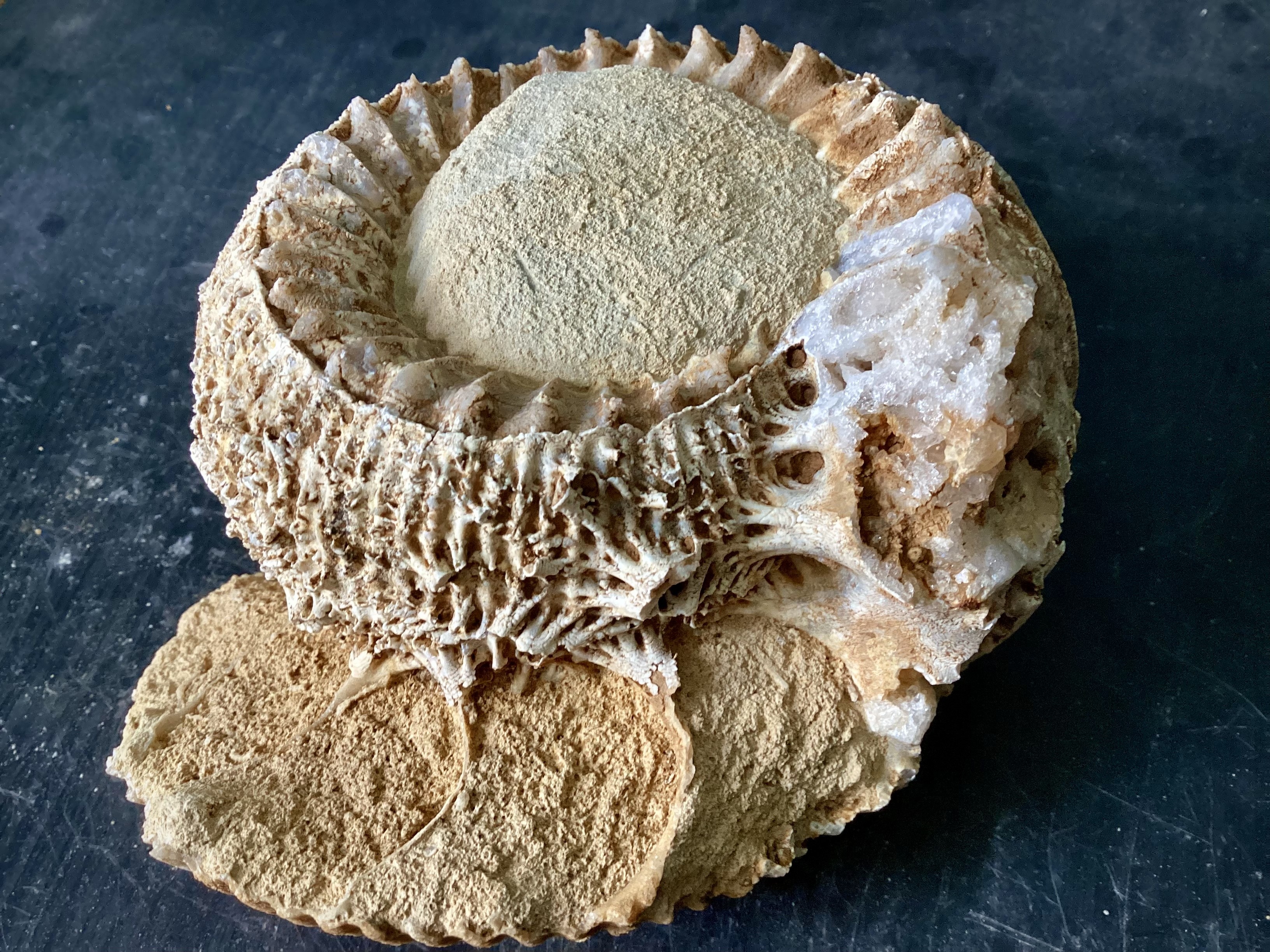

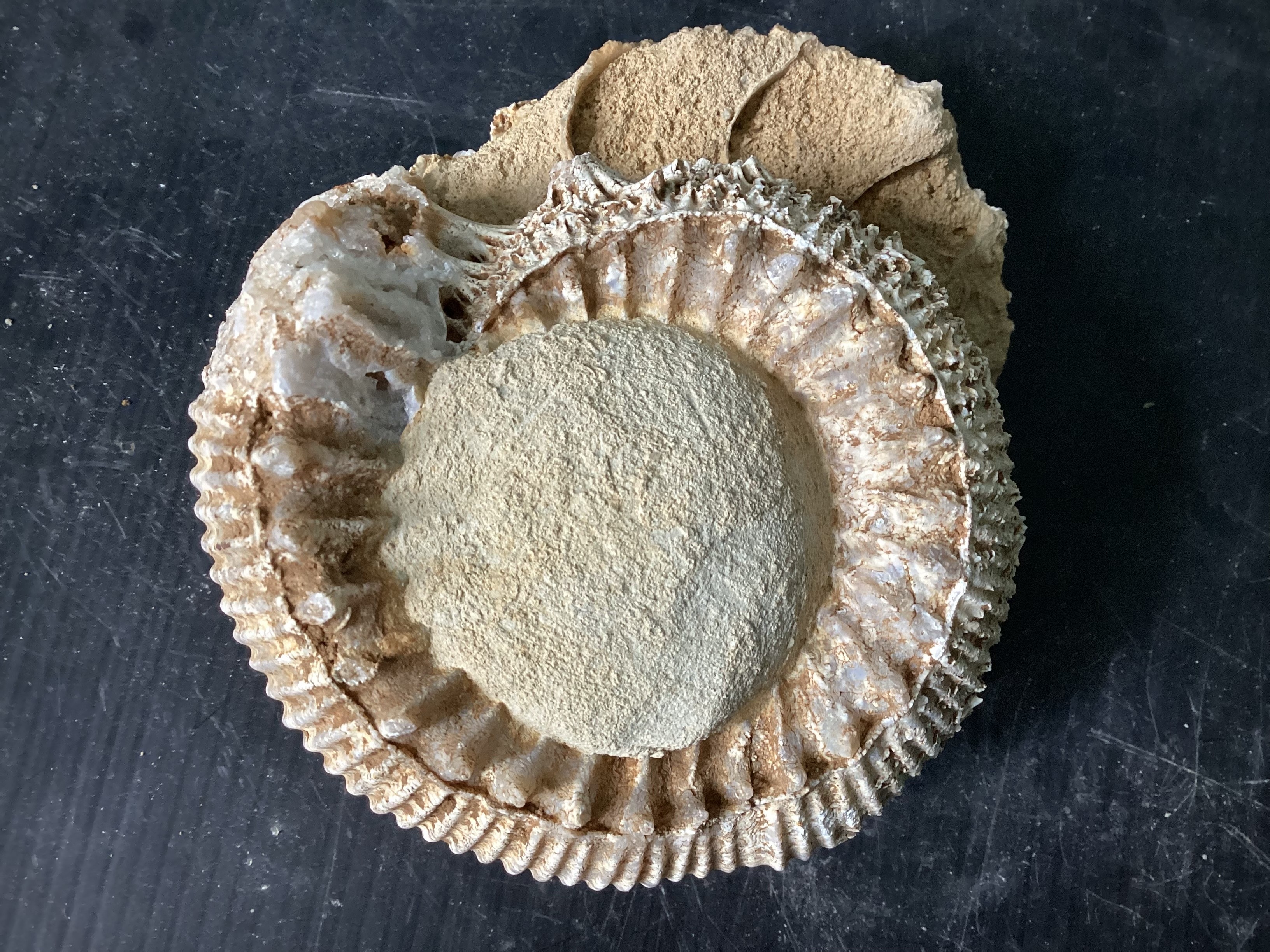

Si l'ammonite s'est cassée avant la fossilisation, pourquoi le sédiment qui a rempli les loges n'a t-il pas aussi comblé les fentes ? Ça ressemble plutôt à une déformation "tectonique" post-fossilisation ? Je ne sais pas. Difficile de savoir ce qui est arrivé à un organisme avant et après sa fossilisation. Il y a de nombreux phénomènes taphonomiques. Il existe aussi des remaniements de fossiles, exhumation, resédimentation, etc... @bjorn Un document sur ce genre de phénomènes que je trouve très intéressant : https://www.scup.com/doi/10.18261/let.58.2.1
