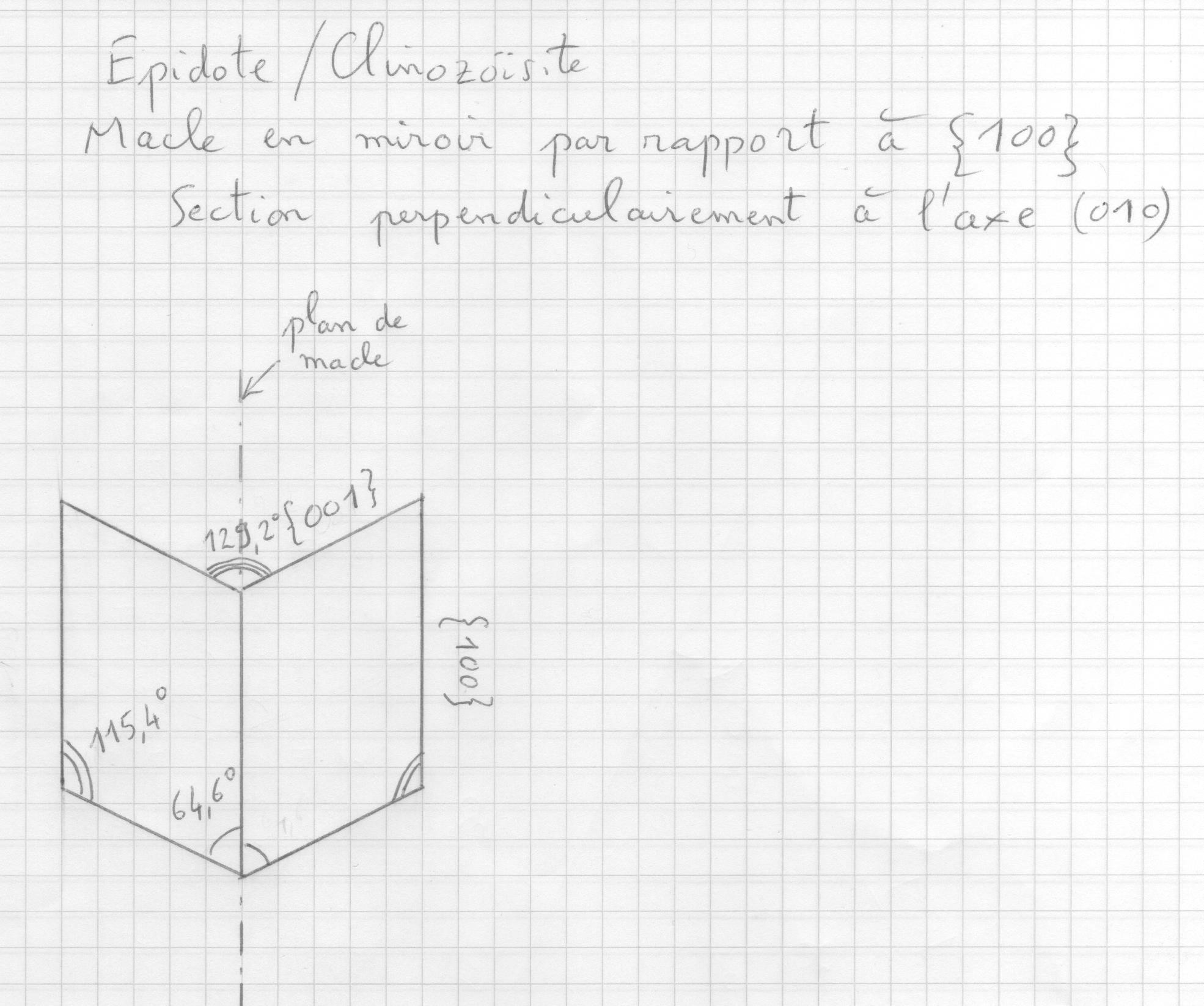

Bien observé. Mon interprétation est la suivante: - l'Epidote (et accessoirement quelques petits cristaux d'un minéral rouge orangé clair, non identifié) se sont formés en premier lieu dans la vacuole; - ensuite, des gerbes fibroradiées de minéral blanc se sont formées à partir de plusieurs origines, en compétition les unes avec les autres (avec l'une d'entre elles largement prédominante); ces gerbes ont laissé quelques petits espaces vides entre elles (on en voit un juste à gauche de l'"amande"). L'amande que vous avez pointée n'est pas du Quartz ni de la Calcite. Le plus probable selon moi est qu'il s'agisse d'une petite gerbe du même minéral blanc, qui se serait formée avant la gerbe principale, et qui apparaît en coupe dans la cassure (ce qui explique l'éclat plus gras, moins nacré). Mais il n'est pas exclu qu'il s'agisse d'un deuxième minéral blanc occupant un des vides laissés par les gerbes du premier minéral. Bob74 et alex.tre: ni Maroc, ni Canada.
Oui Epidote pour les cristaux verts.

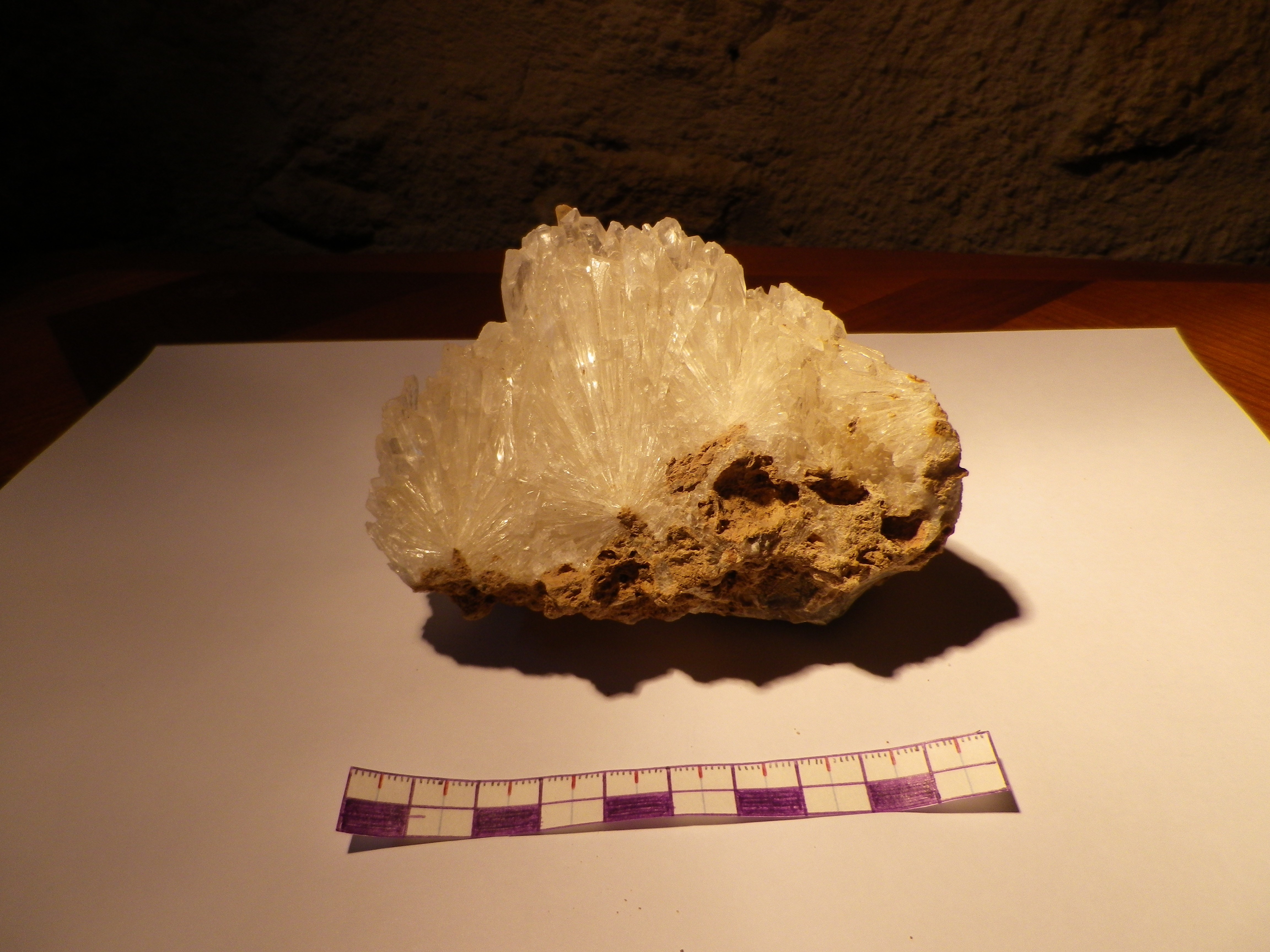

Olmiite, Bultfonteinite?
Pour les aigrettes blanches: Laumontite?

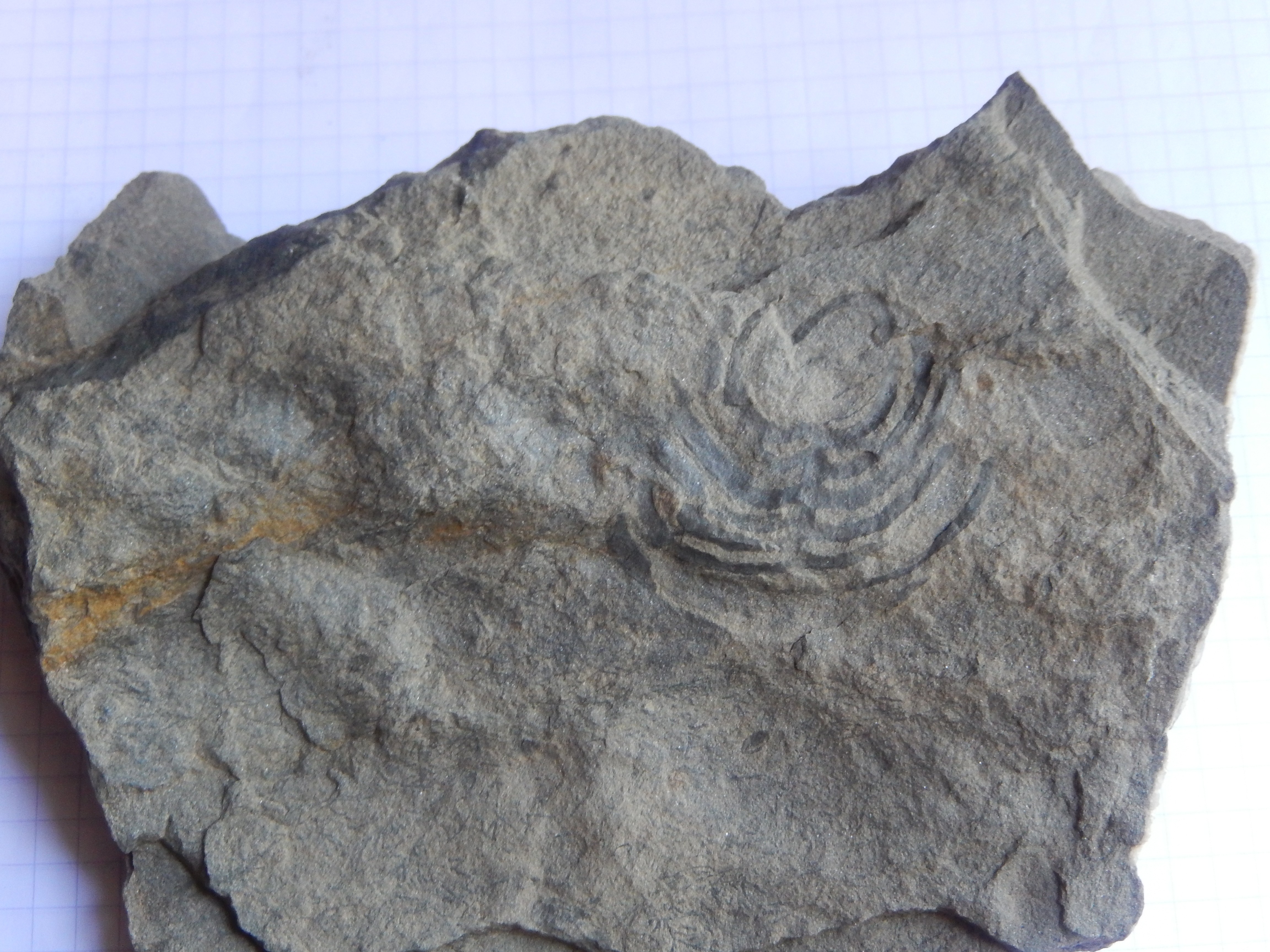

Questions sur un bloc de grès verdâtre très friable
BUT a répondu à un sujet de Christophe Reuss dans Roche et pétrographie
Dans l'article cité par jean francois06, dans la troisième section ("Study area"), il est écrit que sur le site concerné par le phénomène de diapirisme étudié dans l'article, la couche de sel inférieure est d'âge Miocène inférieur (Burdigalien), et qu'elle est surmontée par 3-4 km de molasse miocène, elle-même surmontée par des sédiments mio-pliocènes de lithologie voisine sur une moindre épaisseur. Apparemment il existe donc bien des séquences molassiques miocènes dans l'avant-pays carpathique, et ces molasses forment le recouvrement de certains niveaux salifères. Un jour après: Il me vient à l'esprit qu'on peut s'interroger sur l'épaisseur des supposées molasses: 3-4km, cela fait beaucoup pour des sédiments deltaïques de mer peu profonde... Y aurait-il confusion avec des flyschs? Ou bien la distinction entre flysch et molasse est-elle tombée en désuétude à l'heure actuelle? Quoi qu'il en soit, ce bloc de grès gris verdâtre, visiblement tendre (couteau), ressemble fort aux molasses des environs de Chambéry, que j'ai longuement prospectées étant gamin; et à certains faciès rencontrés beaucoup plus tard lors des travaux souterrains du LHC au CERN. -

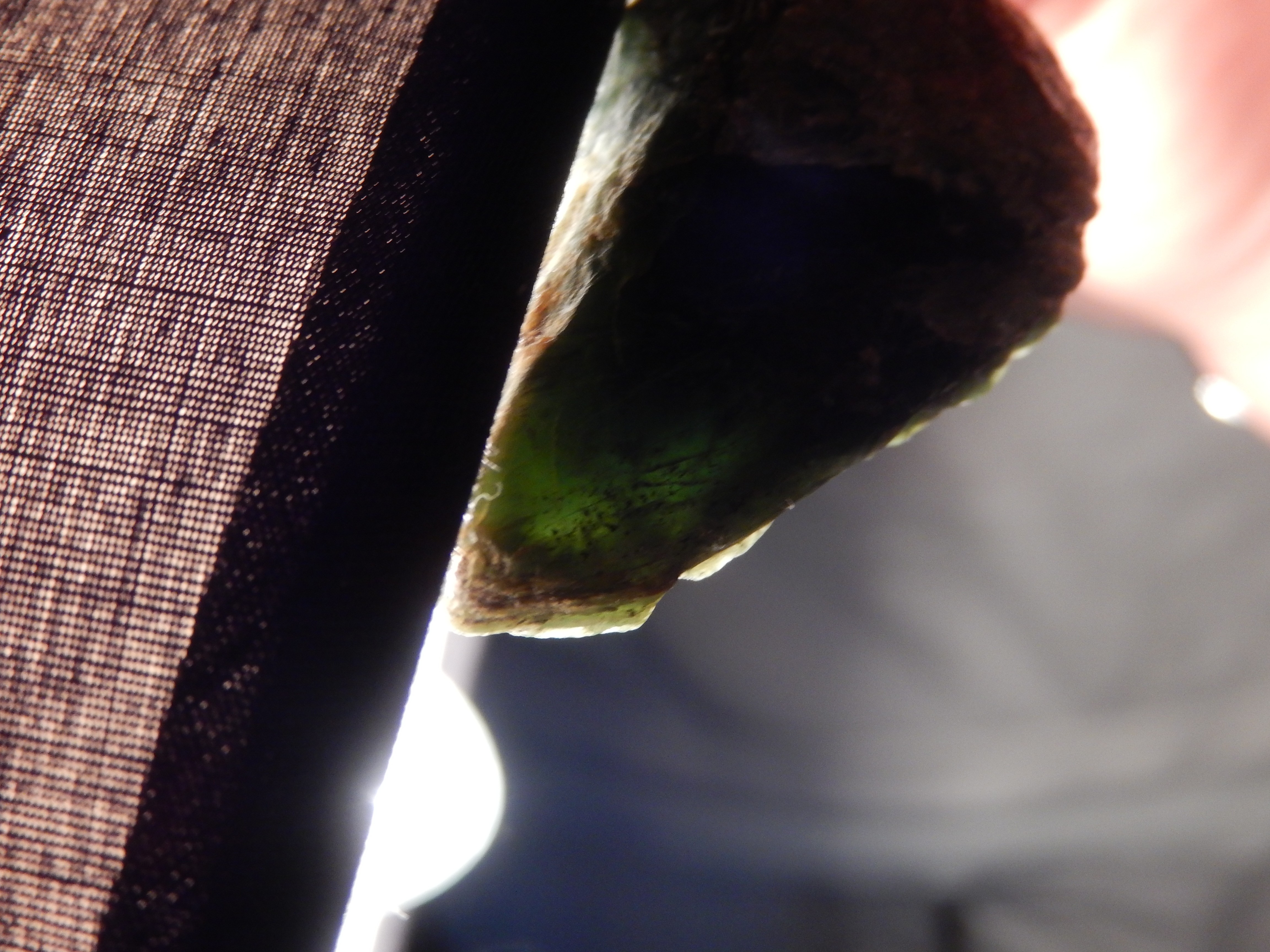

Bonjour. Je ne connais pas la géologie de la partie carpathique des Alpes. Mais si ce plateau constitue l'avant-pays carpathique, comme vous le suggérez, cela pourrait être une formation de type molassique, analogue à nos molasses miocènes péri-alpines, qui jalonnent la bordure extérieure des Préalpes, depuis le Pays de Gex à la frontière suisse, puis en Savoie le couloir entre Annecy, Aix les Bains et Chambéry, puis l'Est et le Sud lyonnais (entre Meximieux et Saint-Fons), les "Terres froides" en Isère, puis les divers "safres" et autres "molières" dans la Drôme, le Vaucluse et même un peu les Bouches du Rhône. Au Nord-Est du pays de Gex, la molasse continue en Suisse dans le "bassin molassique" entre Jura et Alpes. Je ne sais pas s'il en existe encore au-delà de la Suisse, plus vers l'Est. J'ignore également s'il existe des formations analogues dans la zone des grands lacs italiens de l'autre côté des Alpes. Il s'agit de dépôts détritiques miocènes, de mer pas très profonde (ou même lacustres), provenant de l'érosion des Alpes dans les reliquats de mer péri-alpine. Les molasses présentent une multitude de faciès lithologiques argilo-sablo-gréseux, qui alternent en bancs d'épaisseur décimétrique à plurimétrique, et qu'on peut organiser par rapport à trois pôles sur un diagramme triangulaire: un pôle gréseux, un pôle sableux et un pôle argileux (ou marneux). Les grès plus ou moins bien cimentés (et donc plus ou moins tendres) et les sables plus ou moins grésifiés constituent un des côtés du diagramme triangulaire. La couleur gris-verdâtre assez prononcée de certains bancs est attribuée à la Glauconie. A noter qu'il existe aussi des molasses en Aquitaine dans l'avant-pays pyrénéen, qui ont comblé et recouvrent - parfois sur plusieurs centaines de mètres d'épaisseur - une grande partie de l'ancien Golfe de Gascogne, lequel s'étendait alors bien plus à l'Est, presque jusqu'au seuil du Lauraguais. -

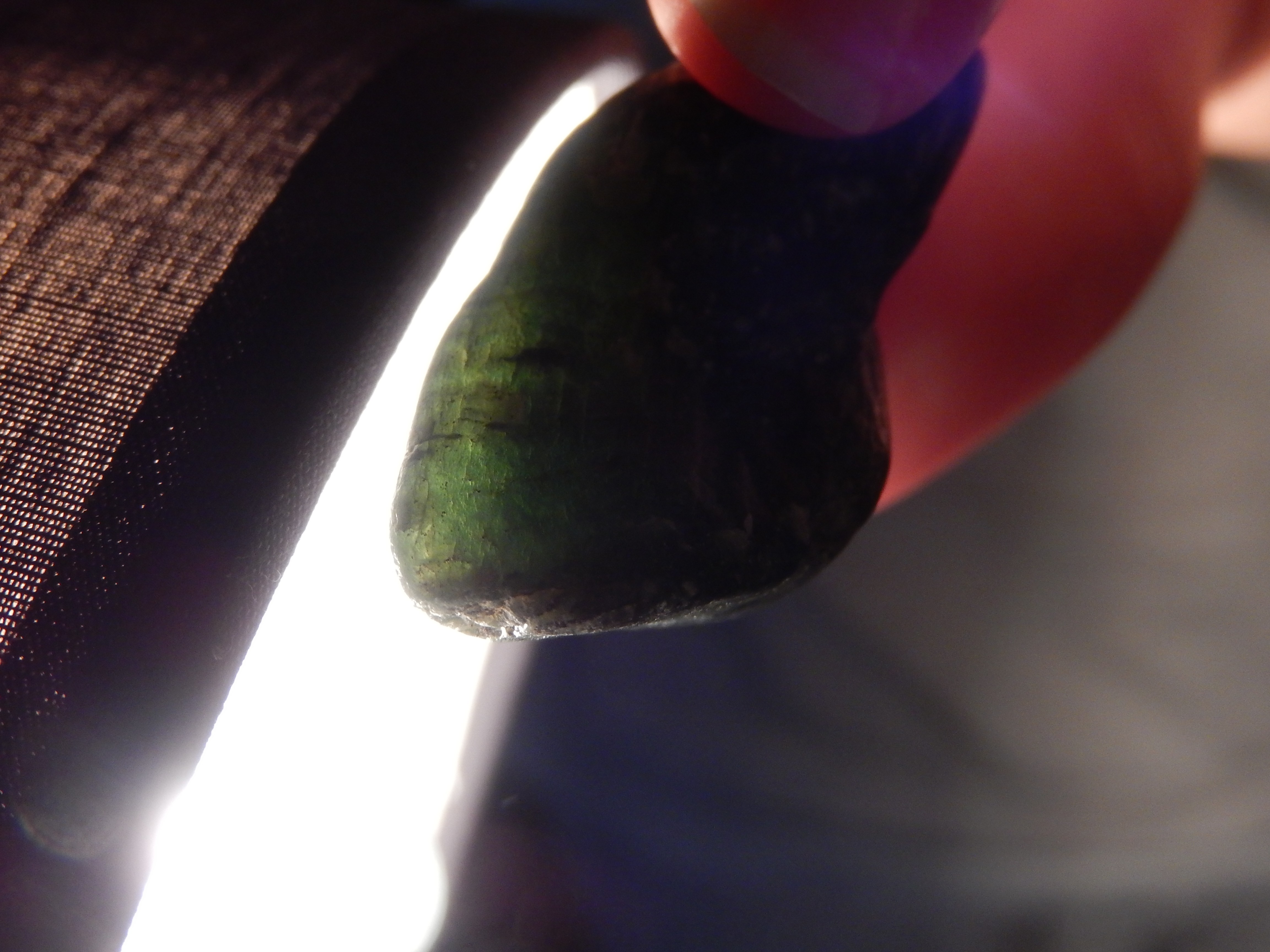

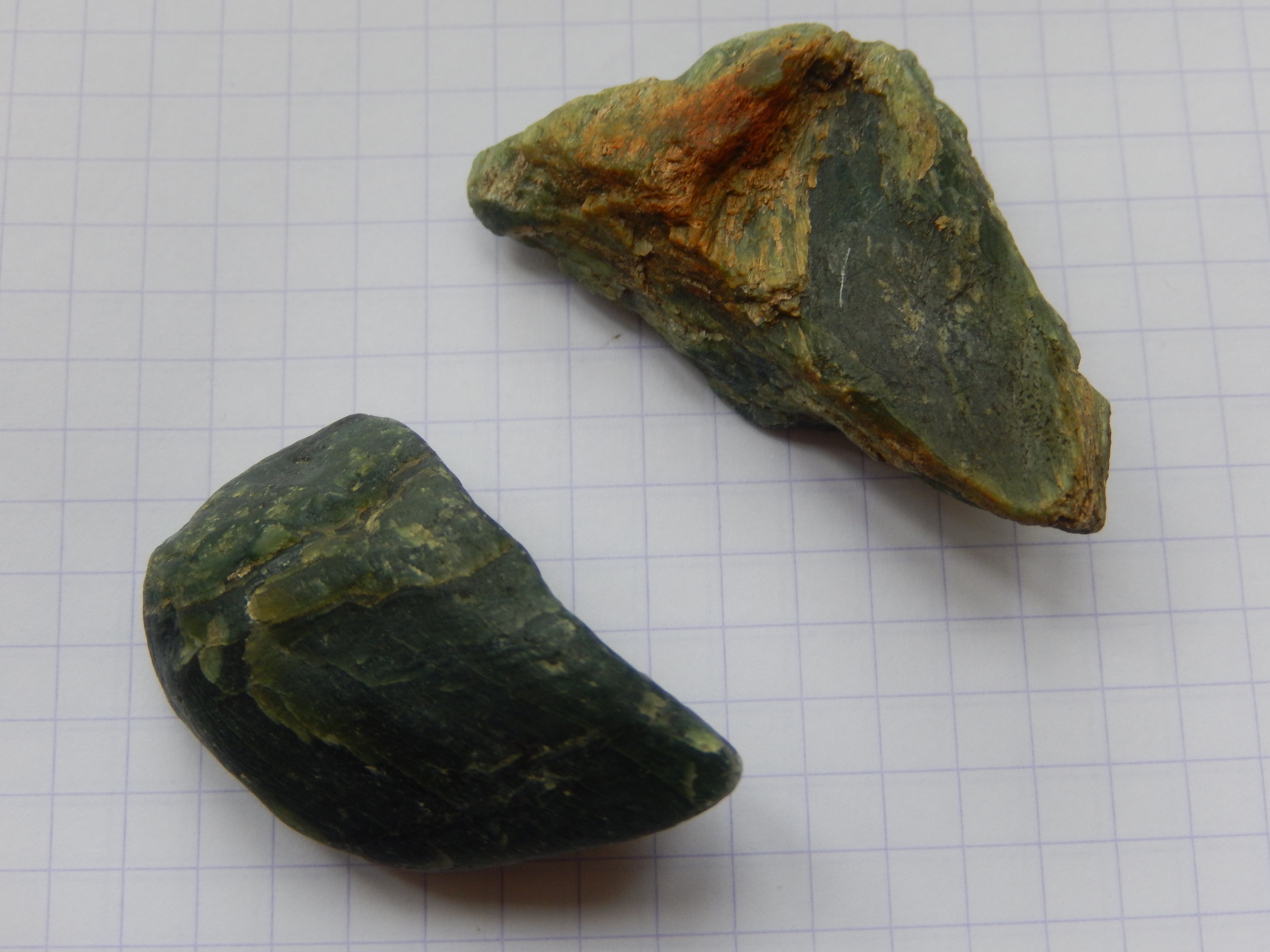

Roche noire ramassée en Grèce

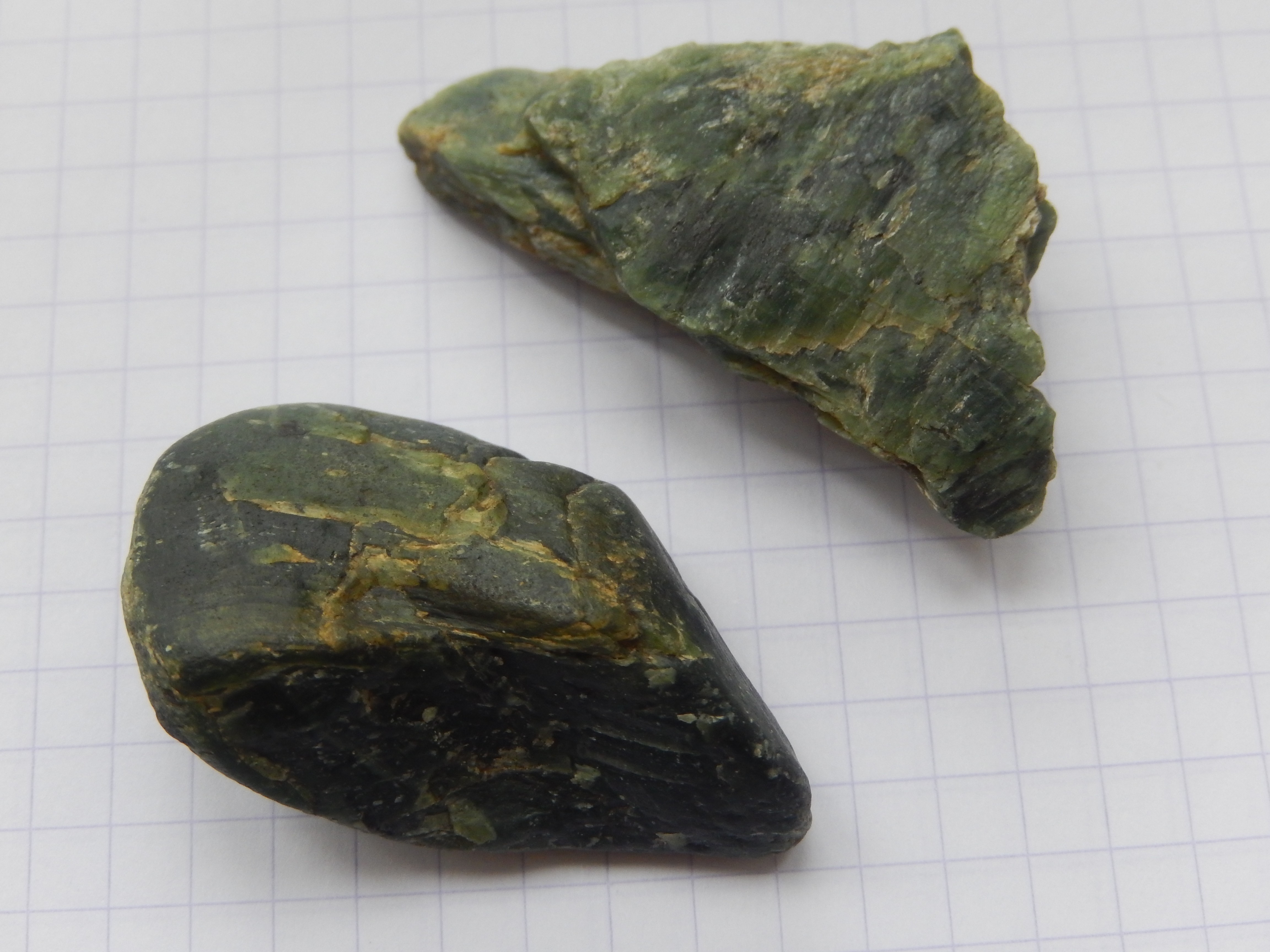

BUT a répondu à un sujet de petitpoca dans Demandes d' identification de minéraux
Bonjour. Cela pourrait être une Serpentinite. Voir si un tout petit aimant n'y reste pas accroché par endroits (inclusions de Magnétite). -

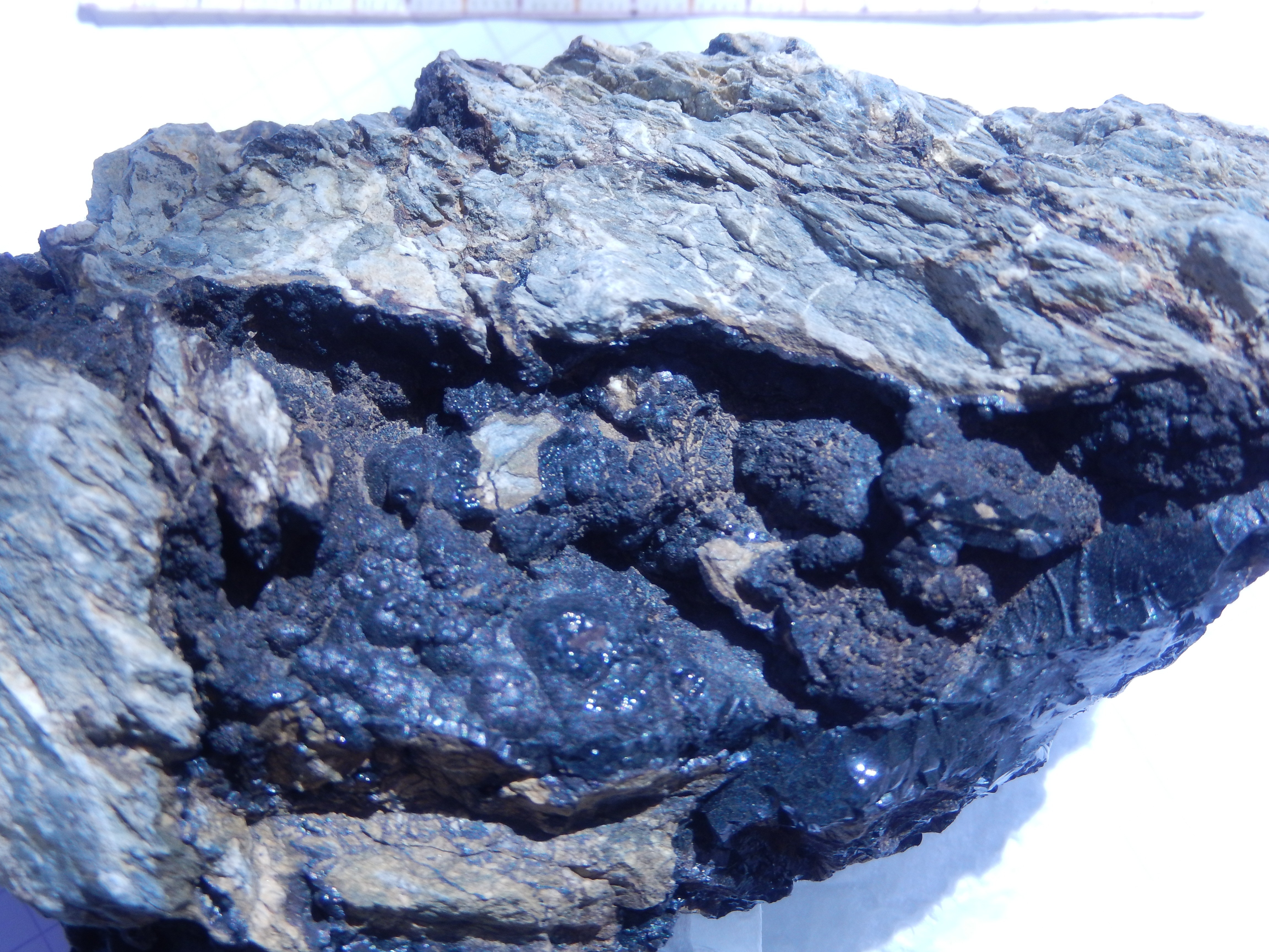

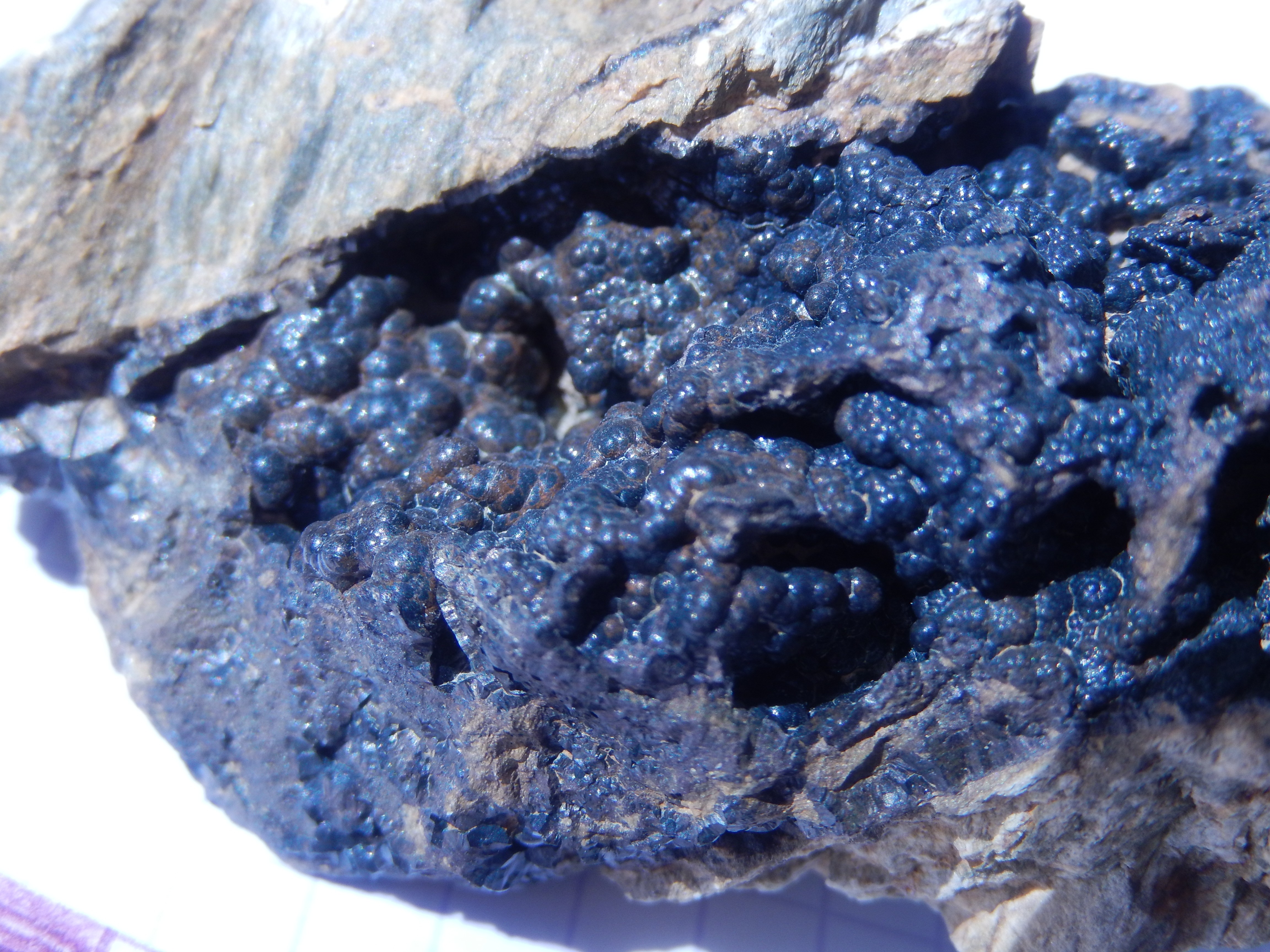

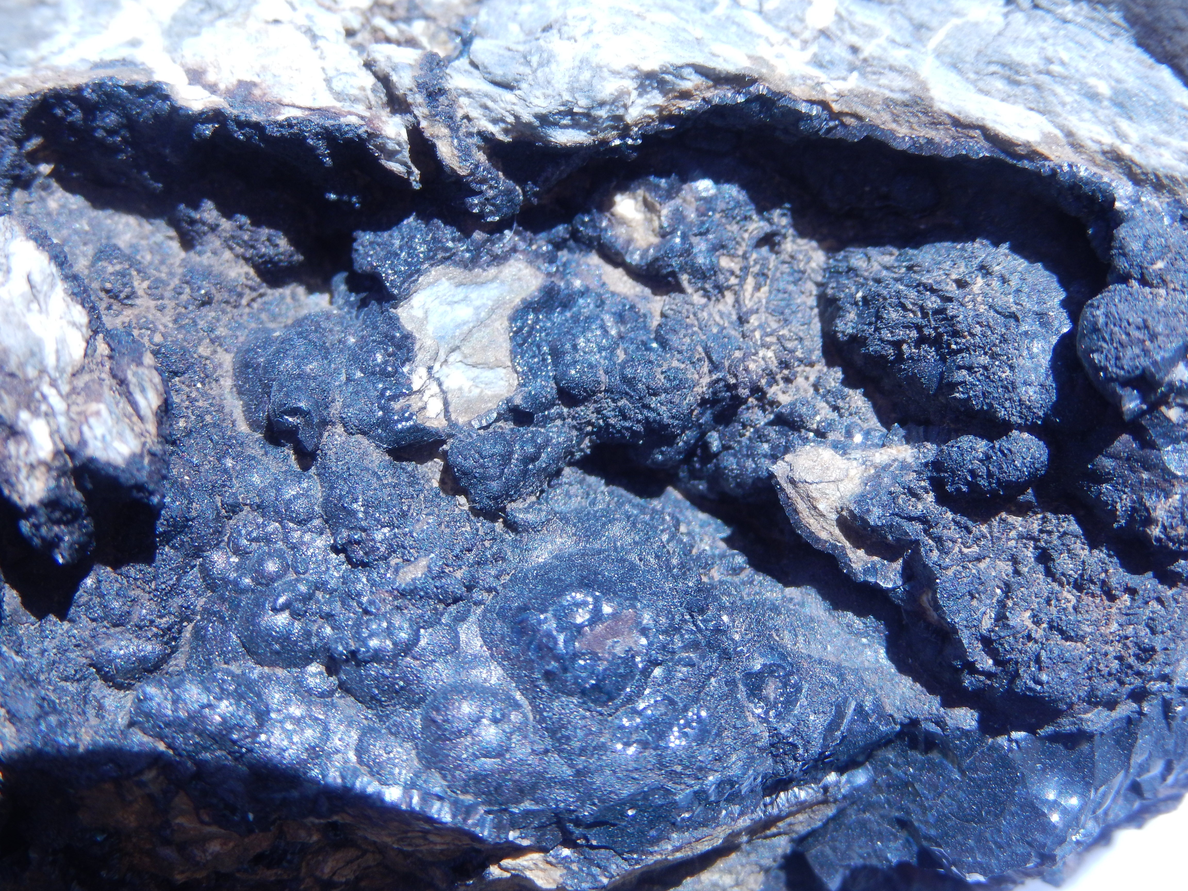

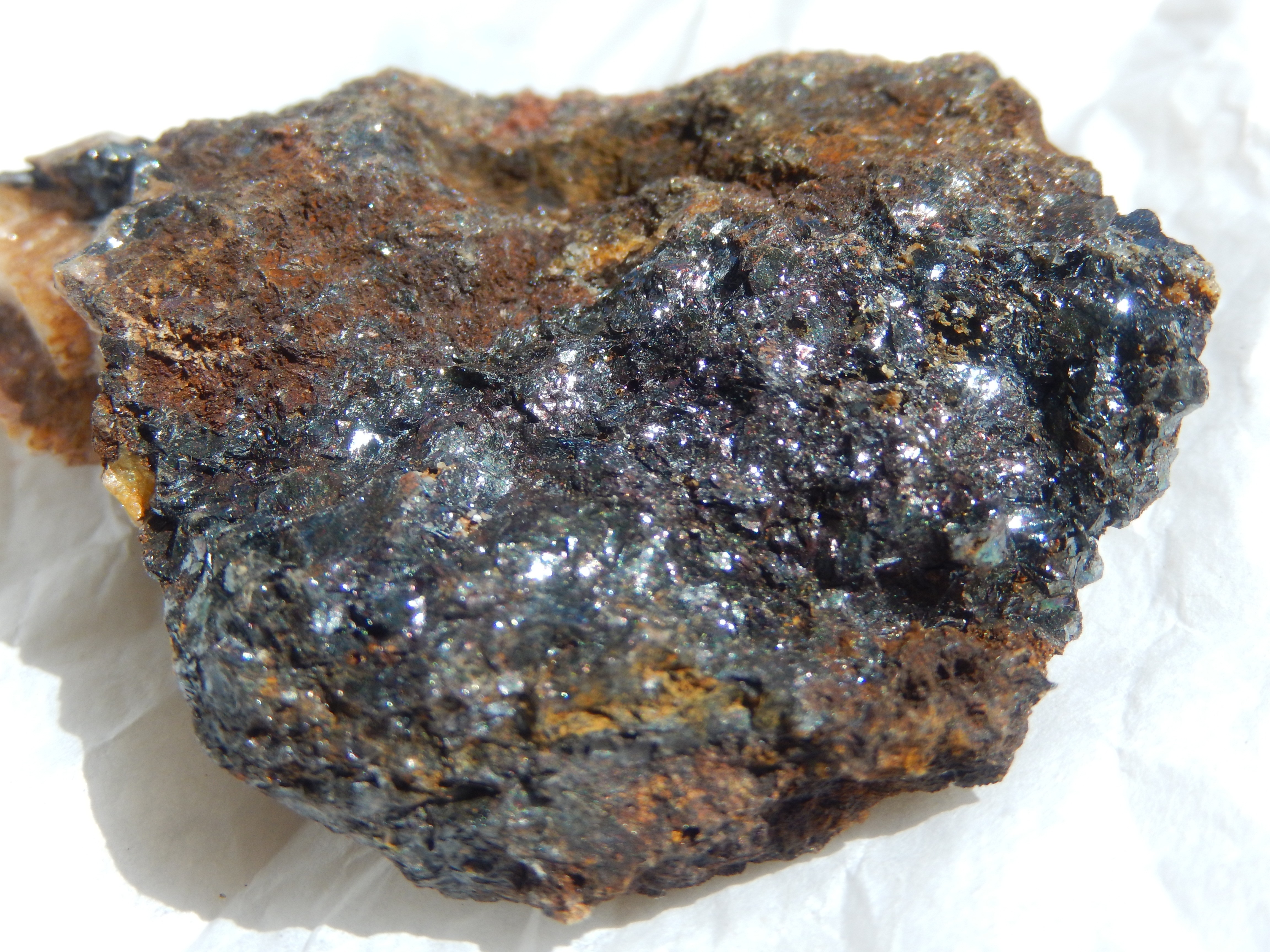

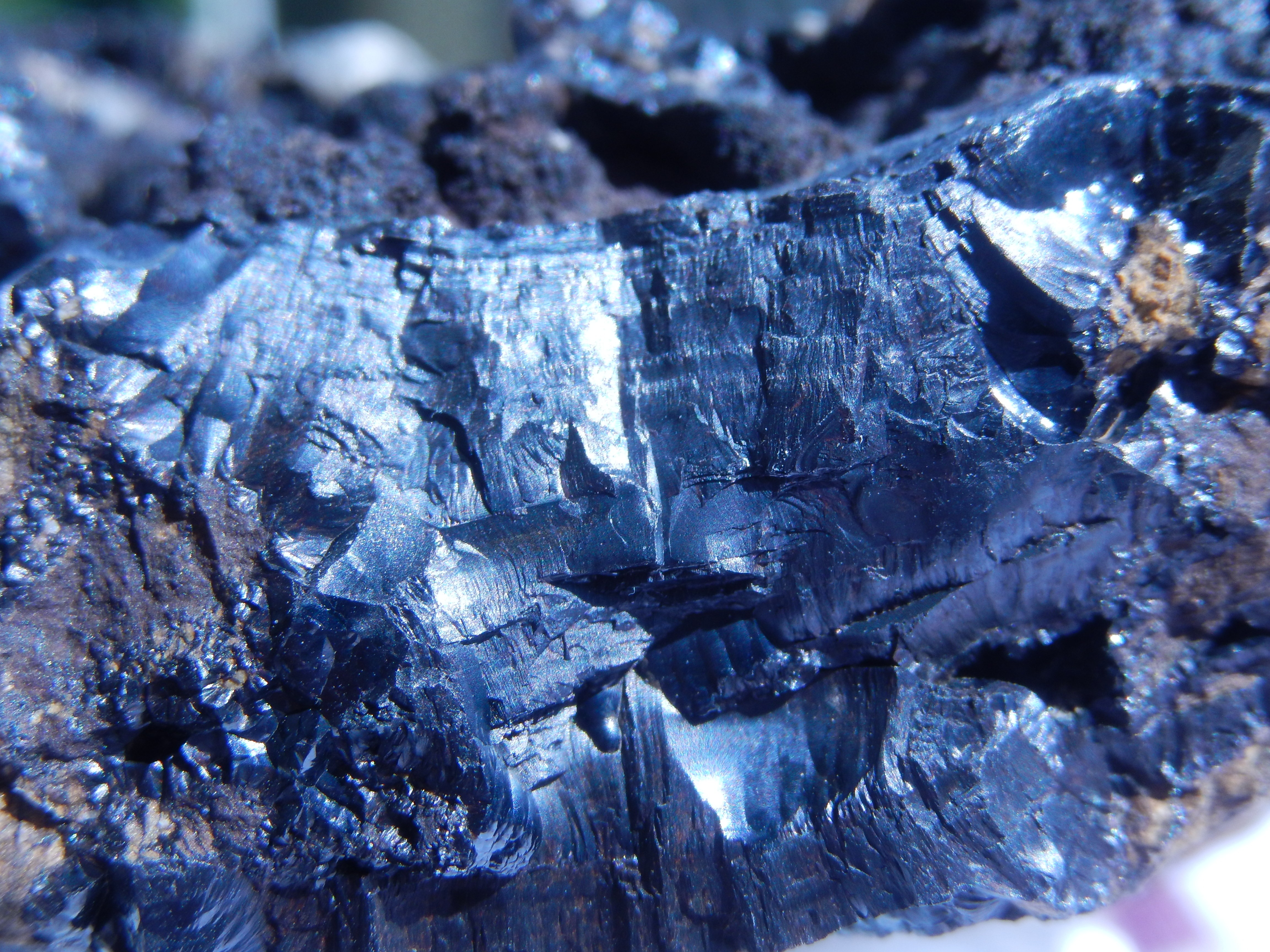

Mineral noir metallique eclatant dans limonite Laroque - Pyrénées Orientales
BUT a répondu à un sujet de alex.tre dans Demandes d' identification de minéraux

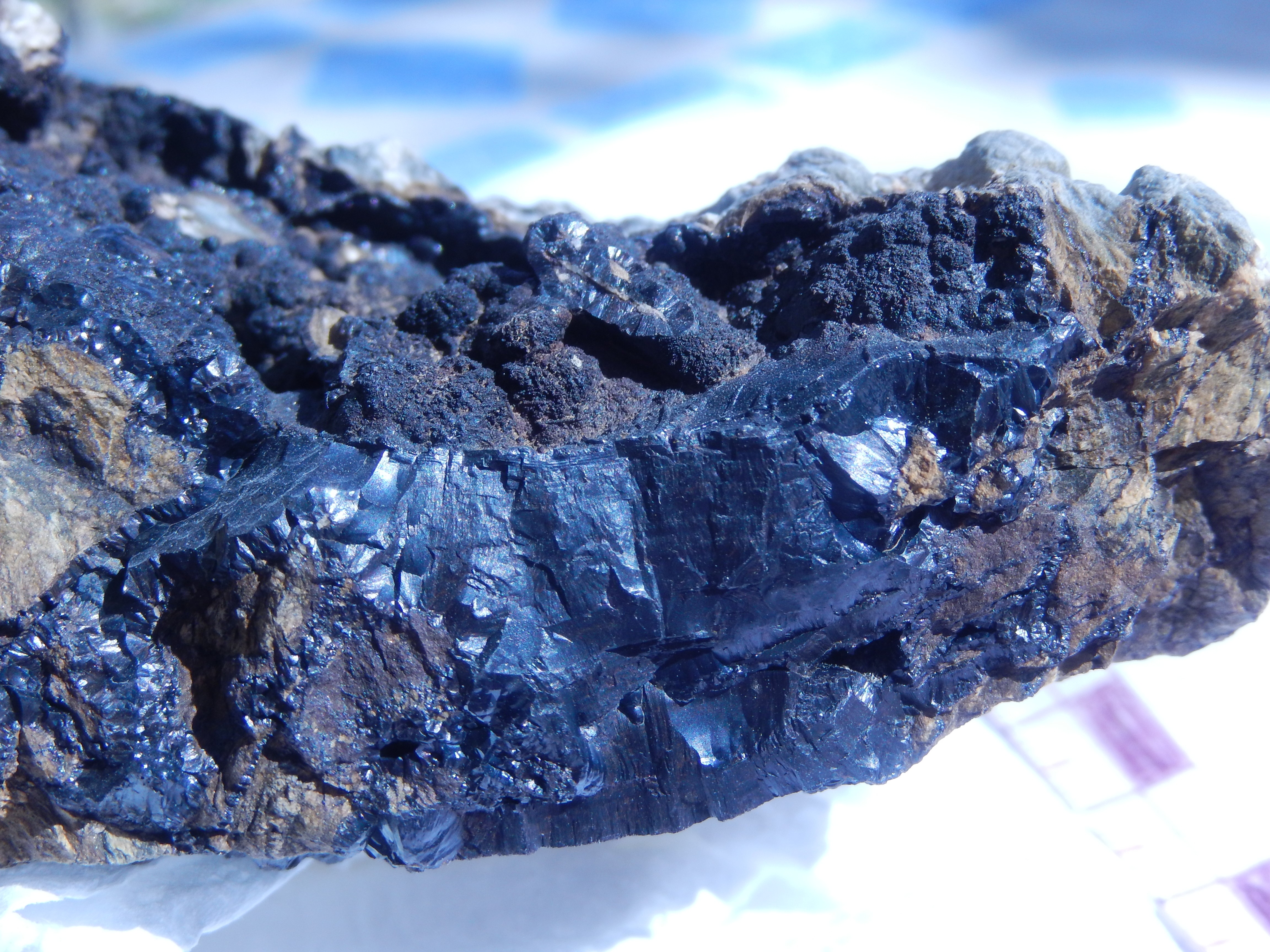

Bonjour J'arrive un peu tard, ne disposant d'Internet que par brèves intermittences en été. Le problème avec une espèce de millefeuille de lamelles intimement intercalées de limonite, c'est qu'il est difficile d'avoir une couleur de trait non polluée par la limonite. Idem pour la dureté: si le minéral s'écrase en minuscules paillettes sous la moindre pression, il peut apparaître plus tendre qu'il n'est réellement. En ce qui concerne l'hypothèse Chalcophanite, le manganèse, omniprésent dans les minerais de fer des Pyrénées orientales, ne pose pas problème. C'est moins évident pour le zinc, sur un site où ni Sphalérite ni Smithsonite n'ont été signalées. Ceci dit, la Chalcophanite est signalée sur deux secteurs miniers des Pyrénées orientales: Las Ambullas et Batère, sans y être associée à d'autres minéraux du zinc. D'ailleurs, ce qui est troublant lorsqu'on regarde sur Mindat la répartition des occurrences de Chalcophanite en Europe de l'Ouest, c'est qu'il y a 79 sites répertoriés, dont seulement deux en France. C'est à se demander si la Chalcophanite ne serait pas plus fréquente qu'on ne croirait, mais pas toujours identifiée du fait de sa ressemblance avec d'autres minéraux beaucoup plus communs. Sinon, les caractéristiques de votre minéral sont également compatibles avec la Ranciéite, signalée aussi à Batère et Las Ambullas (et bien sûr à la localité-type du Rancié dans le Vicdessos). -

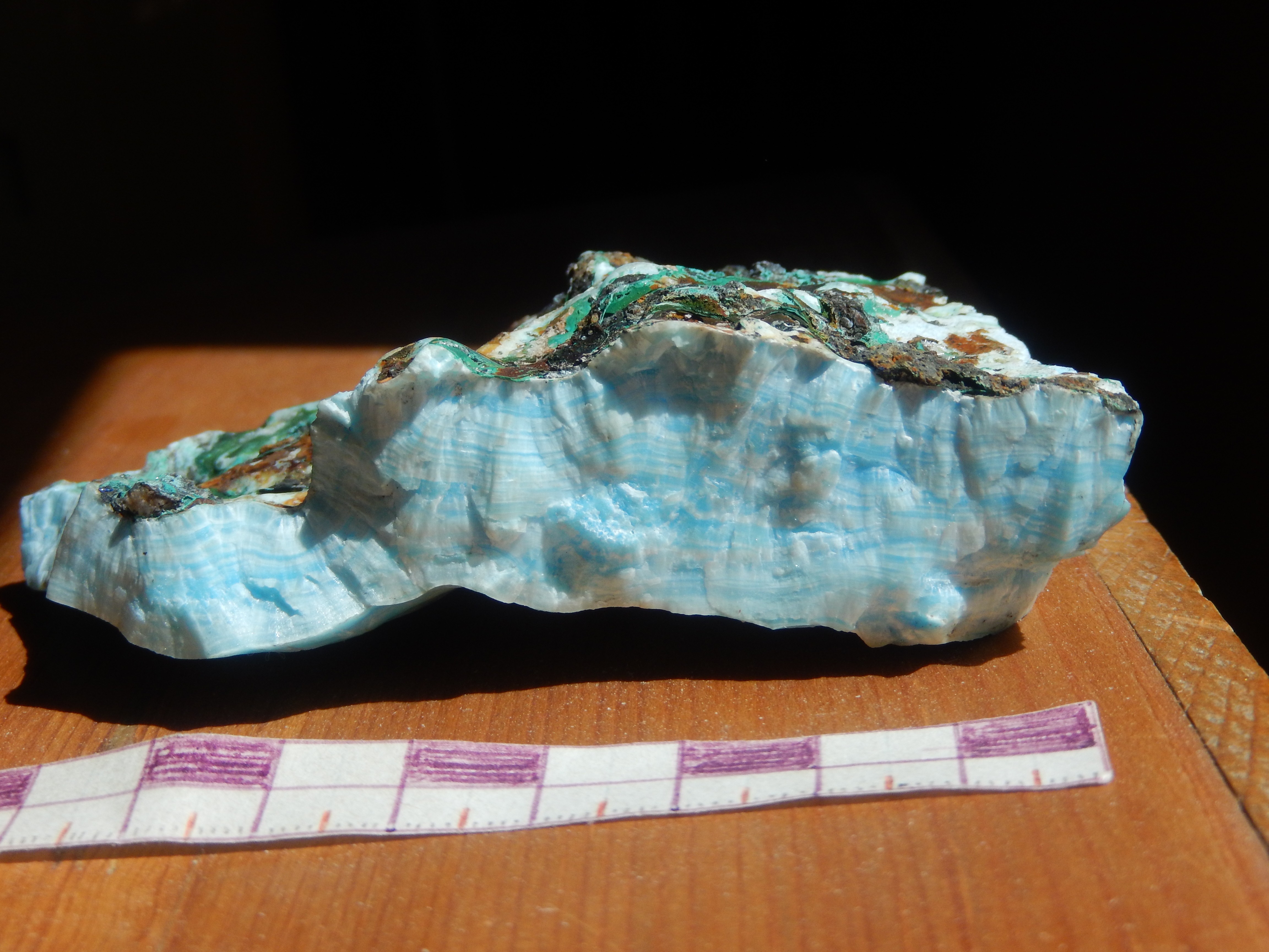

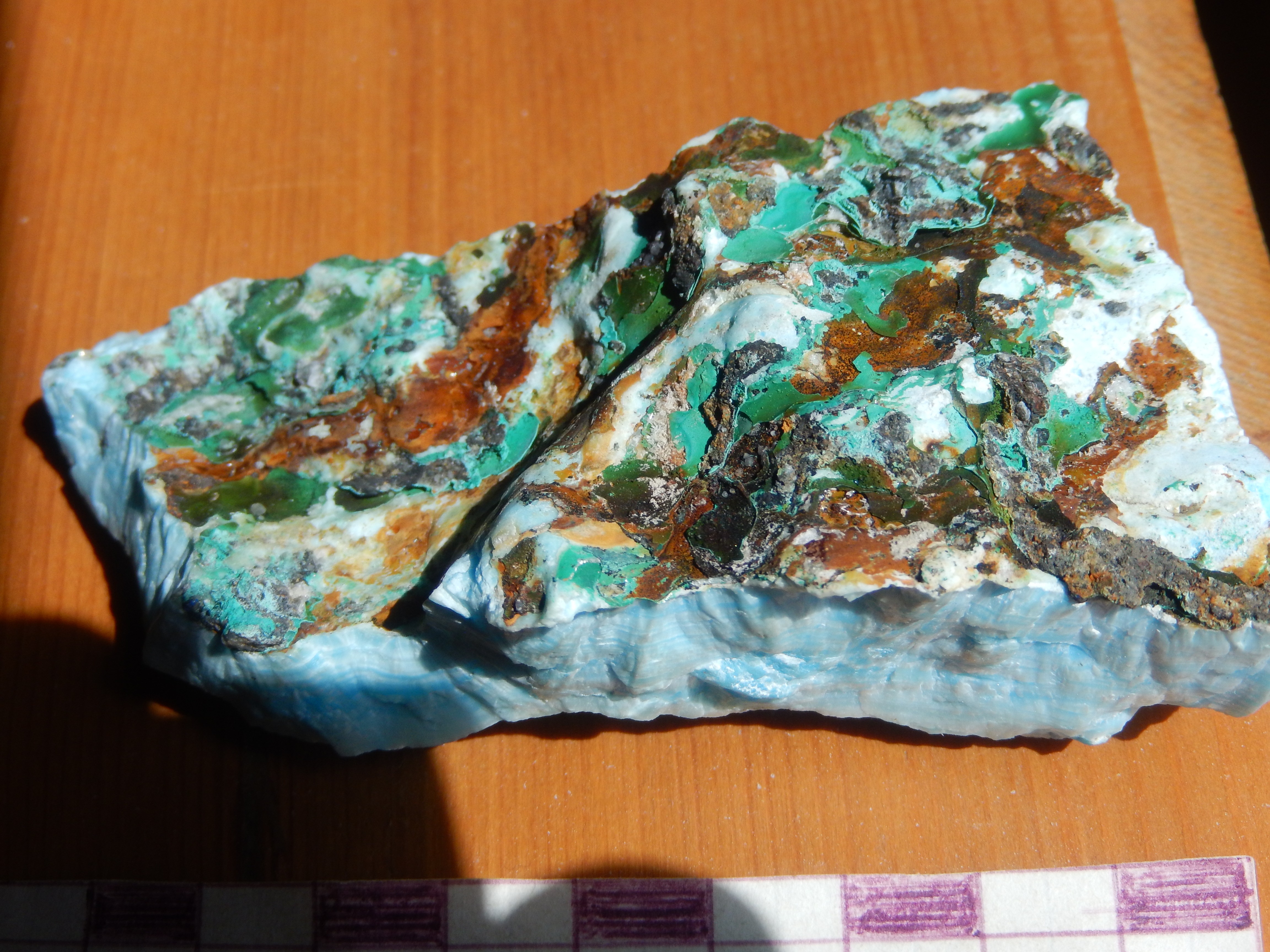

Les minéraux d’Ojuela et du district minier de Mapimi
BUT a répondu à un sujet de Jeando80 dans Forum Minéraux et Minéralogie
Pinceaux vert-bleuté pâle : Aurichalcite? -

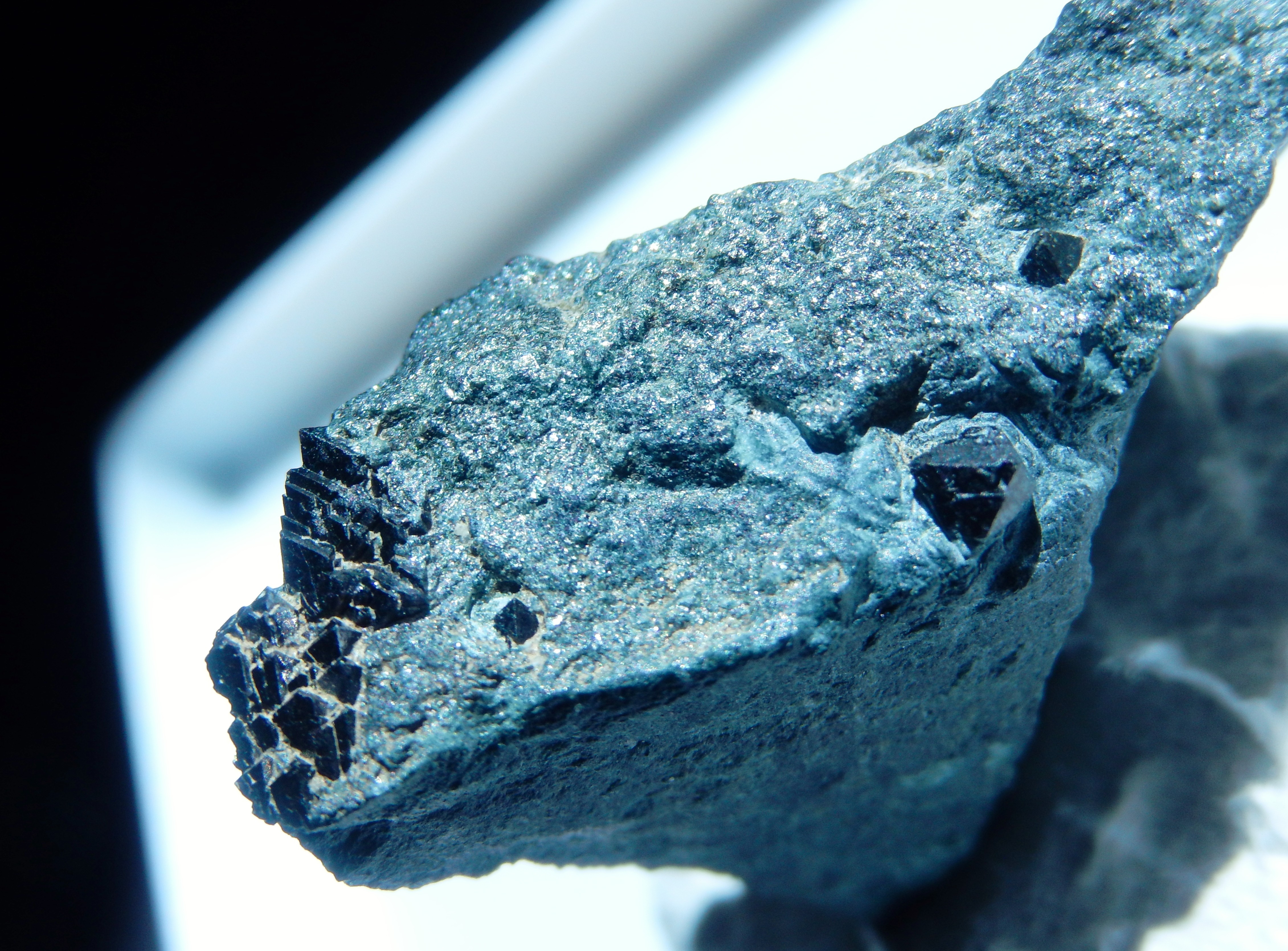

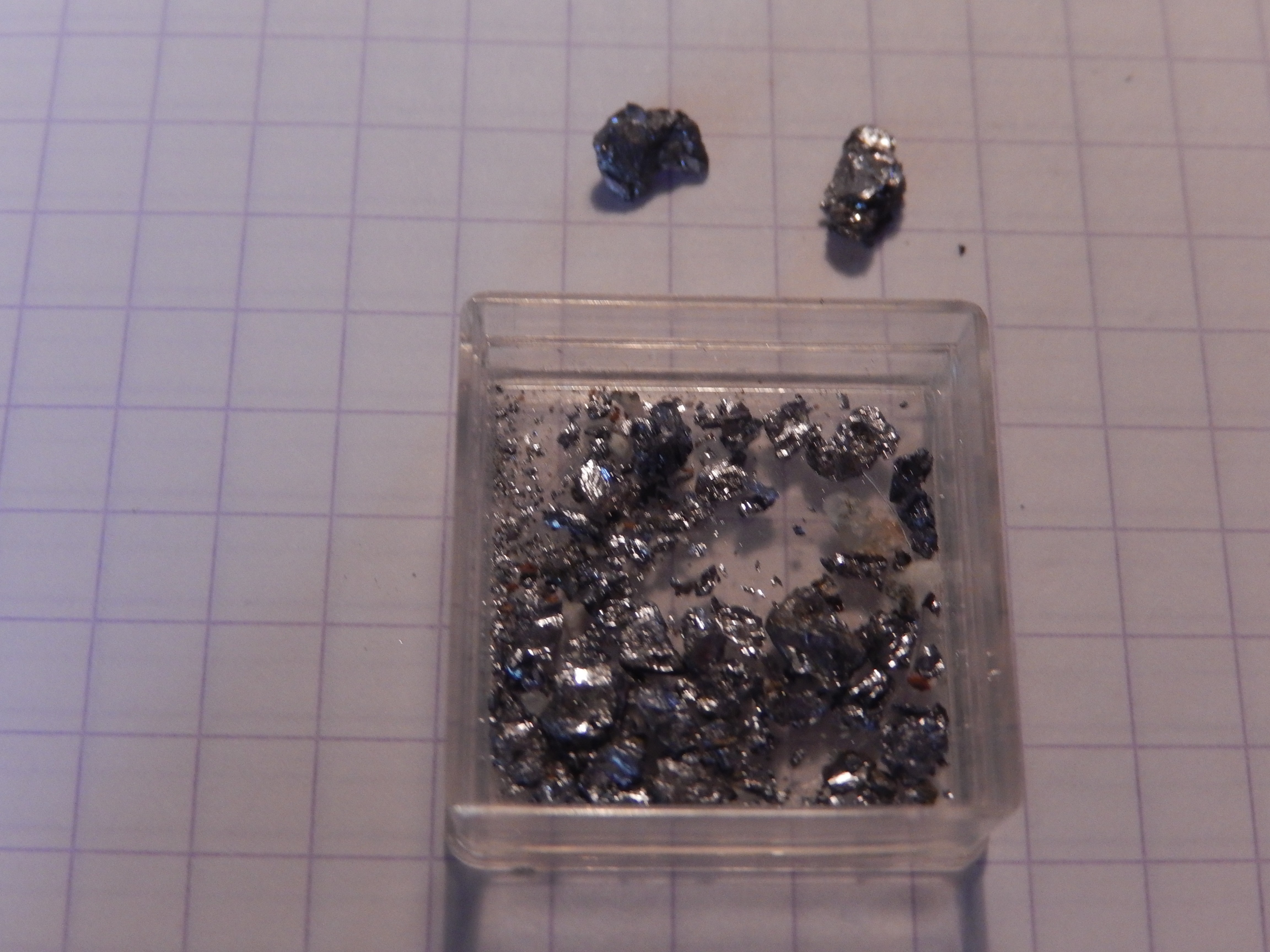

sulfure métallique, provenance inconnu (les puces)
BUT a répondu à un sujet de alkimik dans Demandes d' identification de minéraux

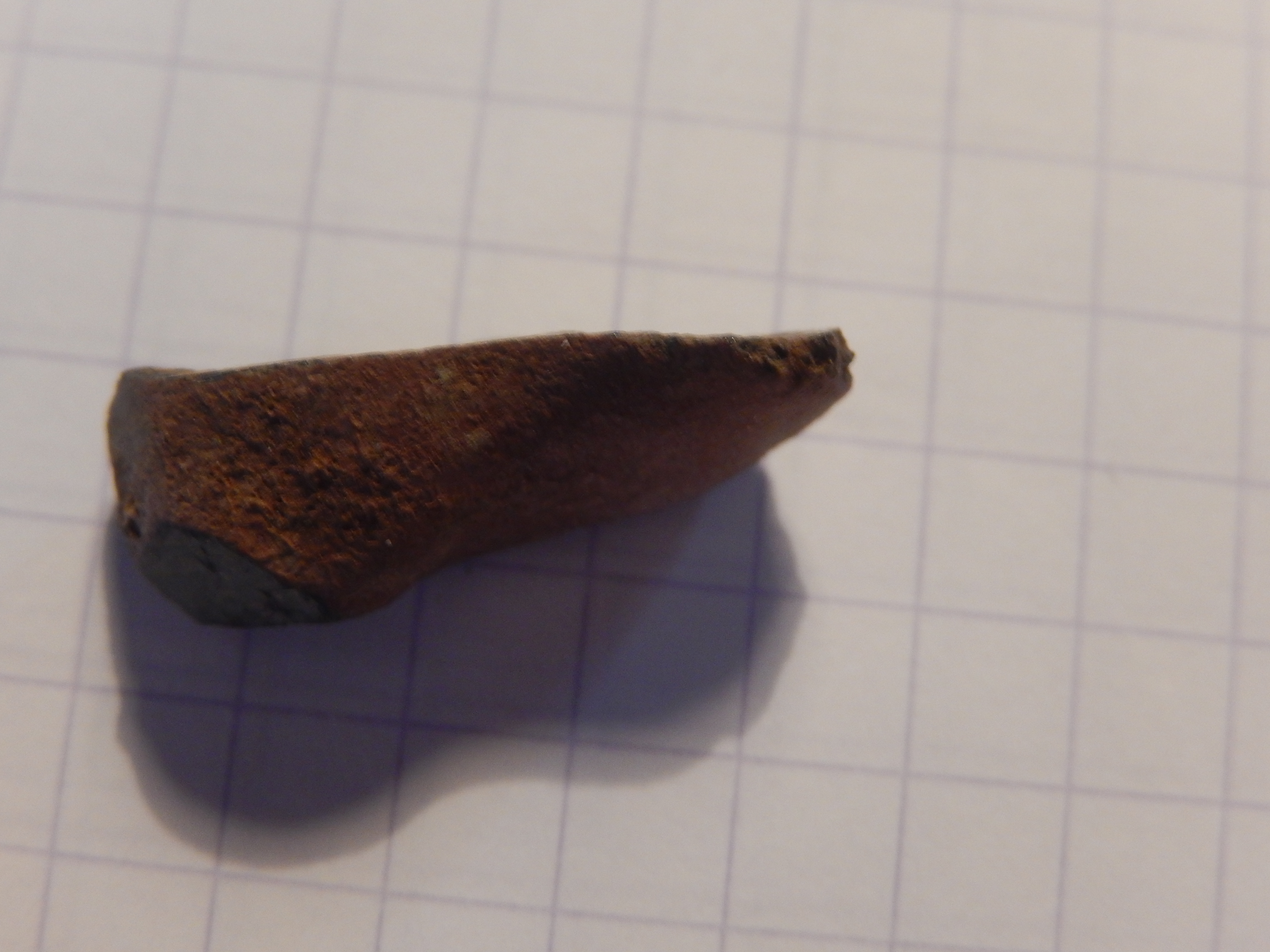

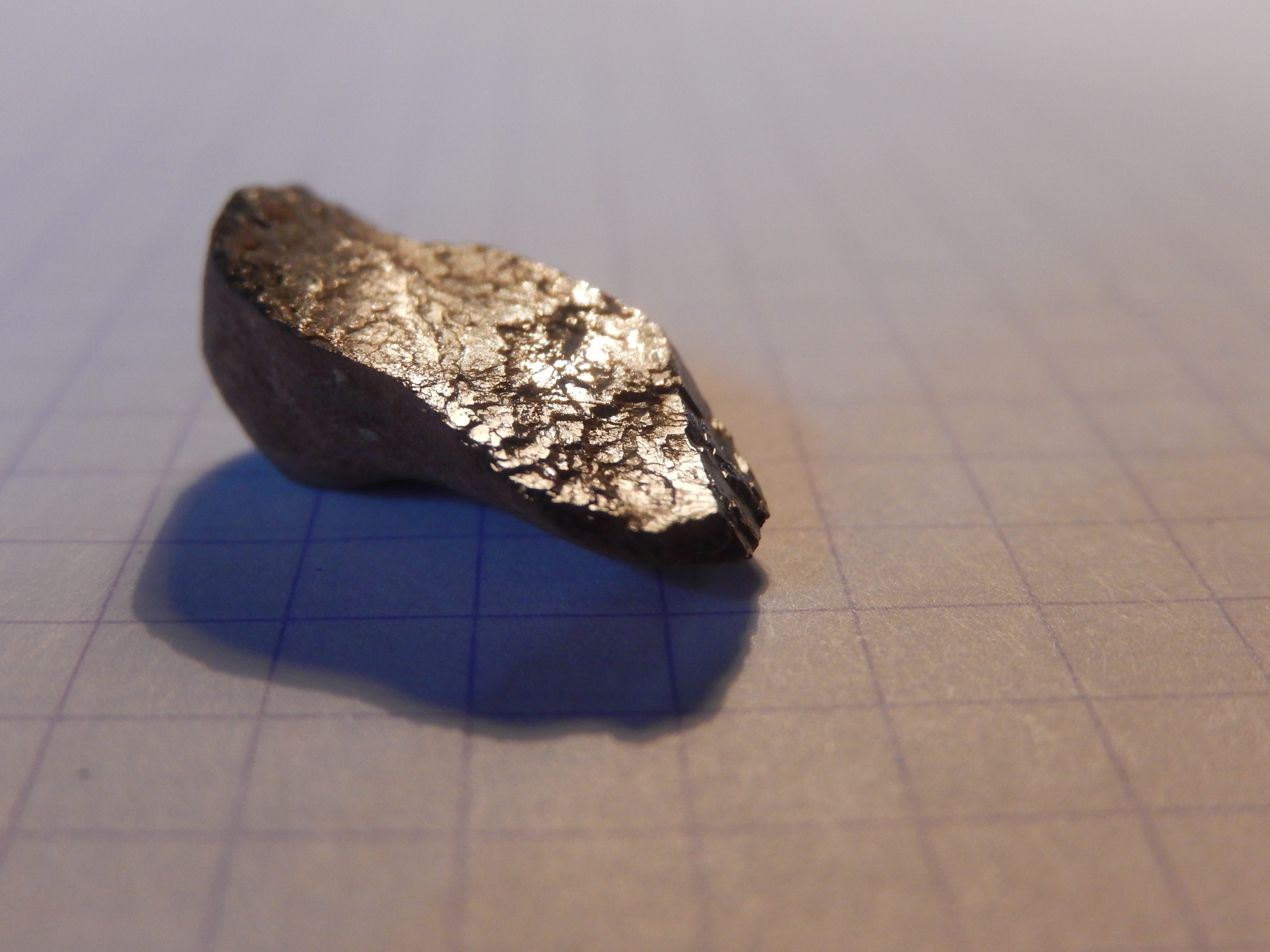

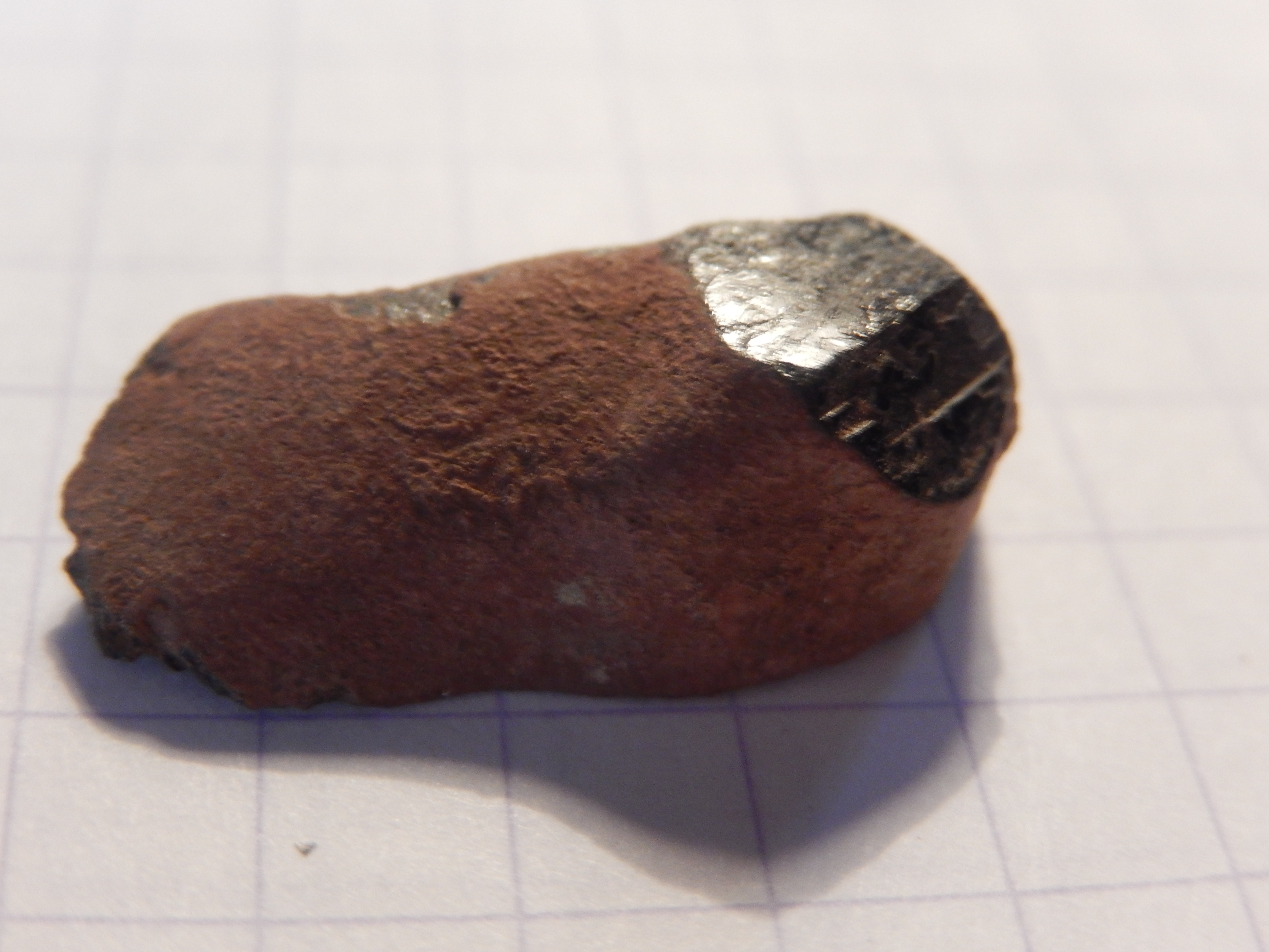

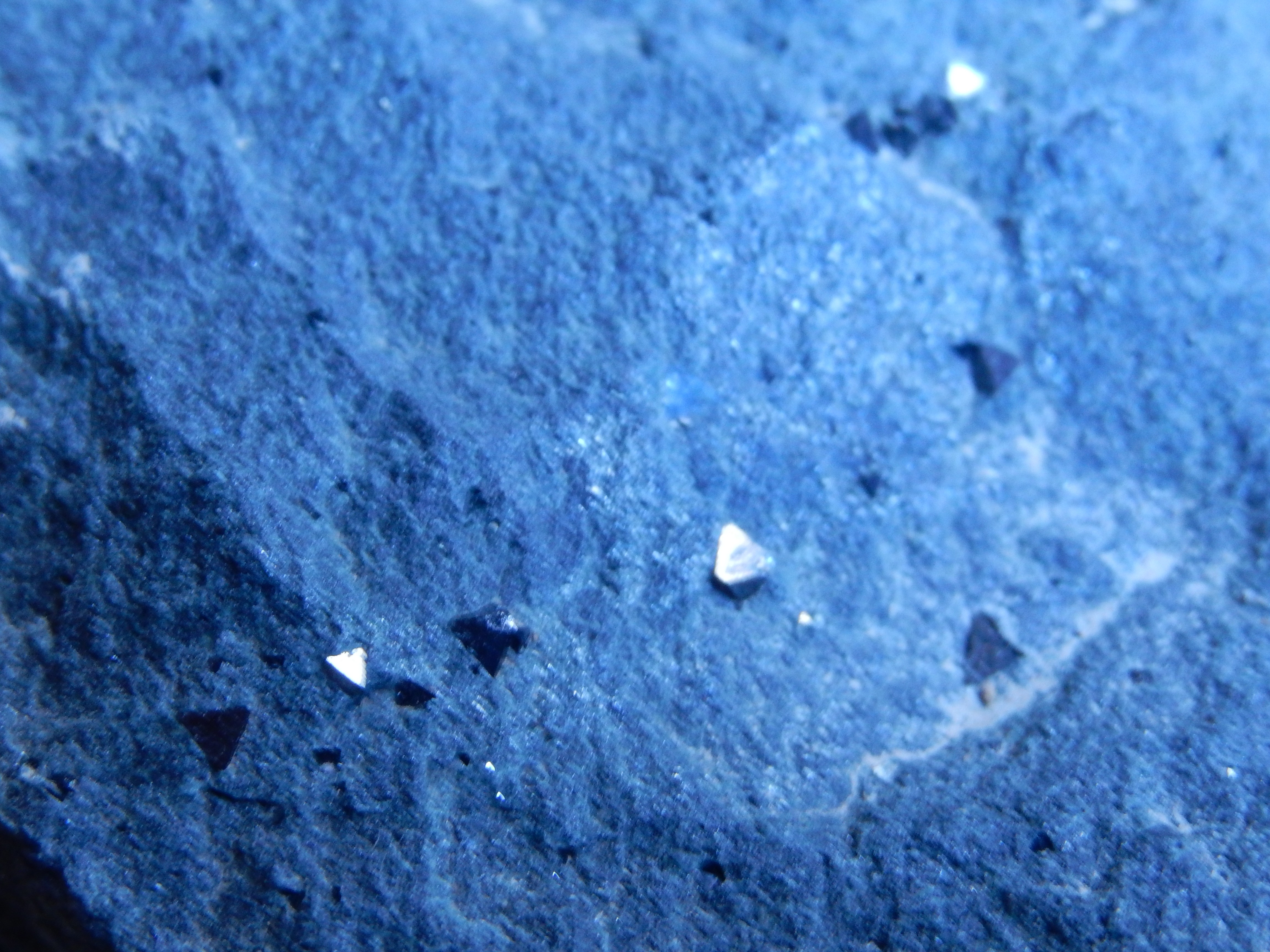

Peut-être qu'il y a plusieurs minéraux, dont un magnétique. Il arrive que l'arsénopyrite soit associée à la pyrrhotite, ou à l'hématite, ou à la magnétite. Il existe même des pseudomorphoses plus ou moins complètes de pyrrhotite par une espèce d'enchevêtrement réticulé de petites aiguilles de mispickel. Bien sûr cela peut également être un produit industriel. -

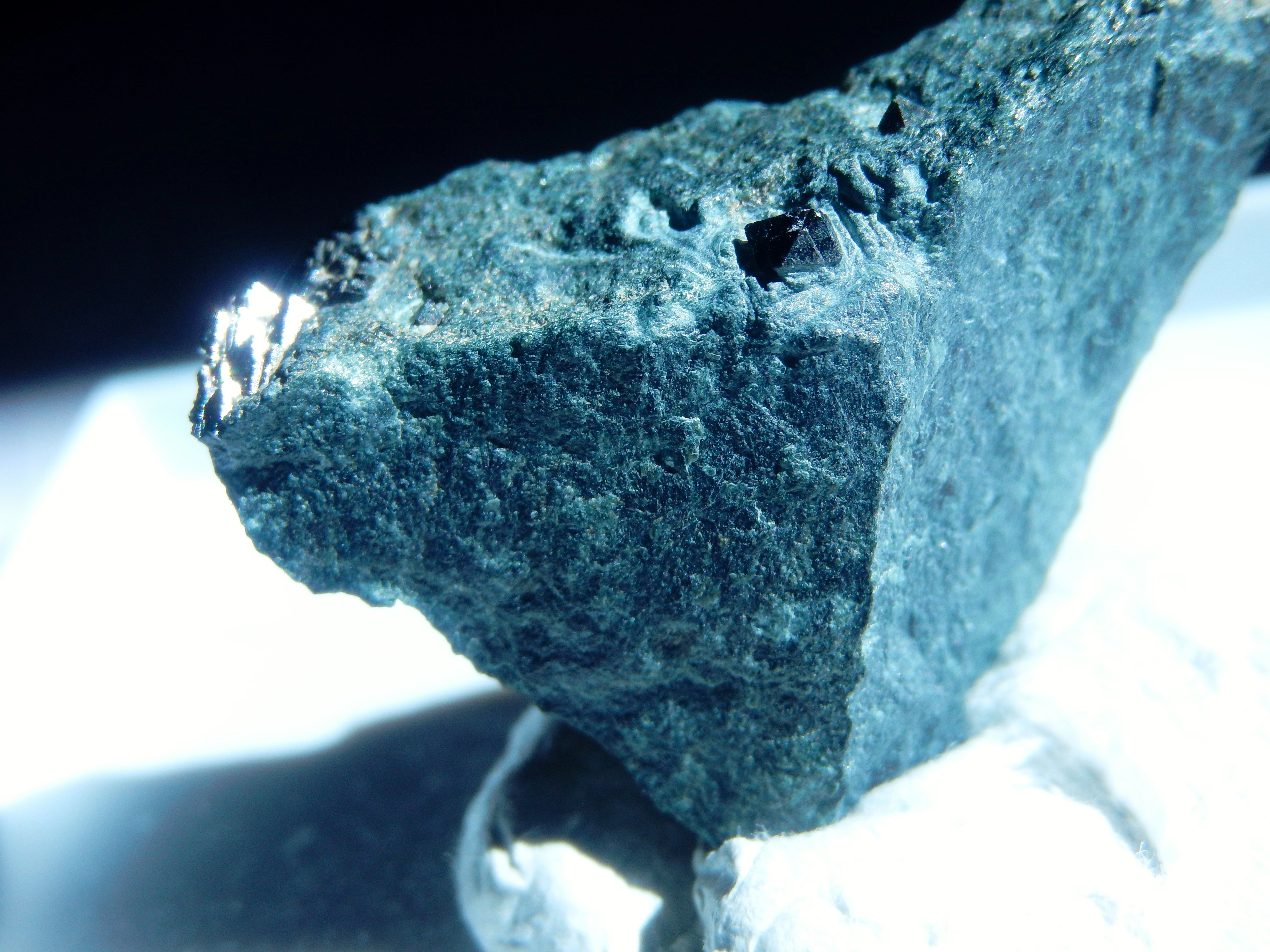

Identification de ces deux minéraux
BUT a répondu à un sujet de guiguiboy42 dans Demandes d' identification de minéraux
Je suis très dubitatif sur l'hypothèse Emeraude, dès lors que guiguiboy42 a précisé que les cristaux sur le premier spécimen ne sont pas verts. Sinon, pour répondre à phoscorite: divers béryls se trouvent dans les pegmatites, mais ce sont rarement des émeraudes. Il existe effectivement des pegmatites granitiques contenant des béryls verts (Irlande et Norvège par exemple, et même dans les environs de Nantes pour rester près de chez nous); mais c'est anecdotique et les gemmes de qualité y sont rares, avec une couleur qui ne convainc pas vraiment les gemmologues. Pour les émeraudes exploitées en tant que gemmes, il y a principalement deux configurations: - émeraudes "des micas": dans des micaschistes, avec proximité d'intrusions hyperacides pour le béryllium et de roches ultrabasiques pour le chrome. Quasiment tous les gisements sont de cette catégorie: Autriche, Espagne, Egypte, Oural, Brésil, Zambie, Zimbabwe, RSA, Tanzanie, Madagascar, Australie, Inde, Pakistan, etc. - émeraudes "des calcaires": ce sont les gisements de Colombie, dans des schistes noirs crétacés relativement riches en matières organiques, intercalés de lentilles calcaires (localement bitumineux). L'explication de la génèse d'émeraudes dans ce contexte a suscité de nombreuses controverses. Je crois que la question est décortiquée de façon assez précise dans un numéro de la revue "Le règne minéral". Je pense pouvoir retrouver la référence précise, moyennant une petite recherche. -
Mispickel? (Odeur aillacée caractéristique au choc). -
Bonjour Le premier spécimen présente des cristaux qui paraissent bien verts sur le premier jeu de photos; mais guiguiboy42 nous avertit qu'ils ne sont pas verts en réalité, mais "de couleur métallique". Sur le second jeu de photos, les mêmes cristaux apparaissent verts ou brun-orangé avec un éclat possiblement métallique. Alors vert ou pas vert? Eclat métallique ou non? C'est quand même important pour évaluer l'hypothèse Emeraude. J'ai des doutes car la symétrie hexagonale n'est pas évidente: certains cristaux pourraient aussi bien appartenir au système cubique. Impossible de trancher avec les photos disponibles. Mais la situation n'est pas désespérée: l'Emeraude raye le Quartz; cette propriété est facile à vérifier. On peut aussi tester la couleur de la trace. -

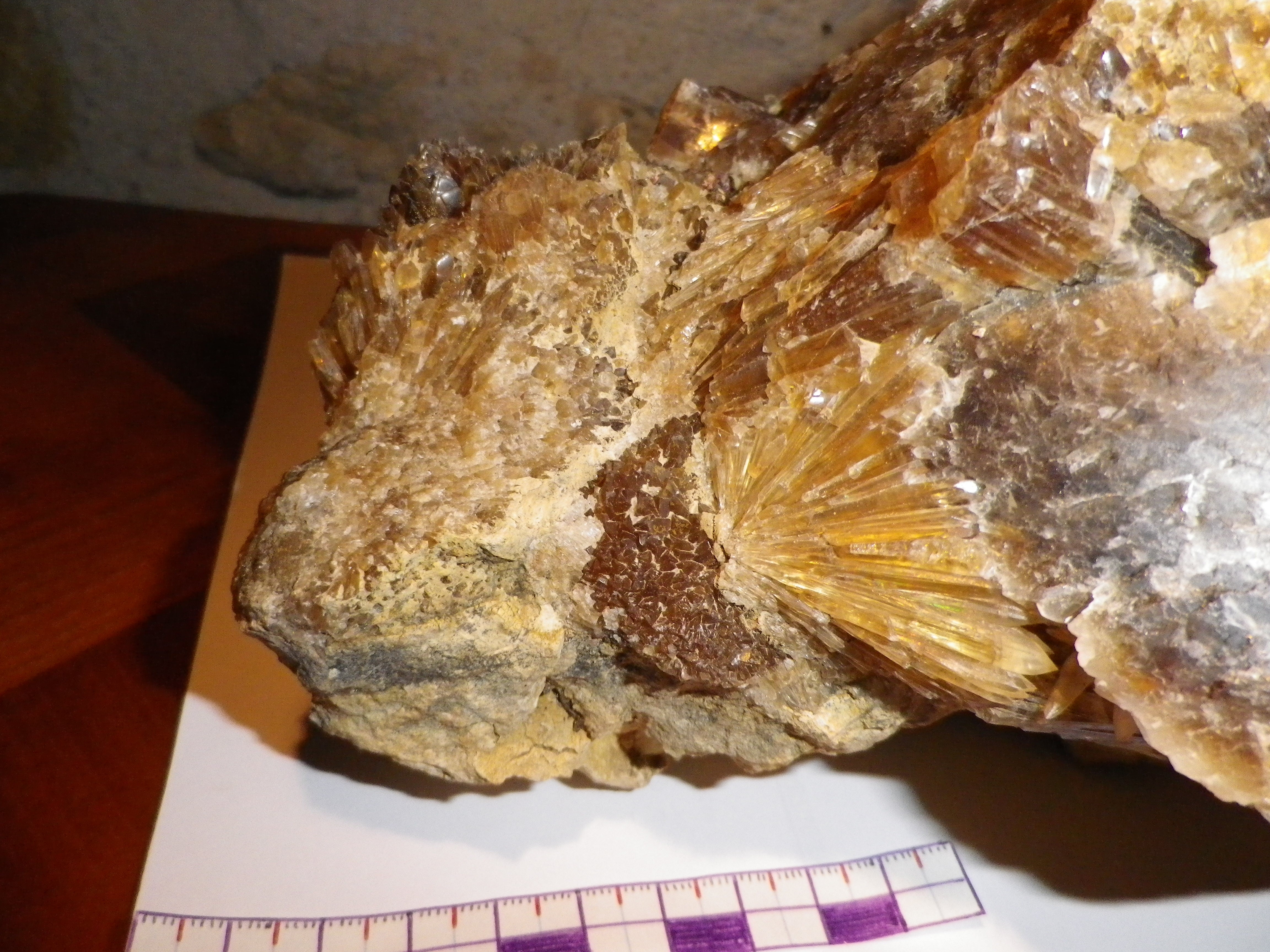

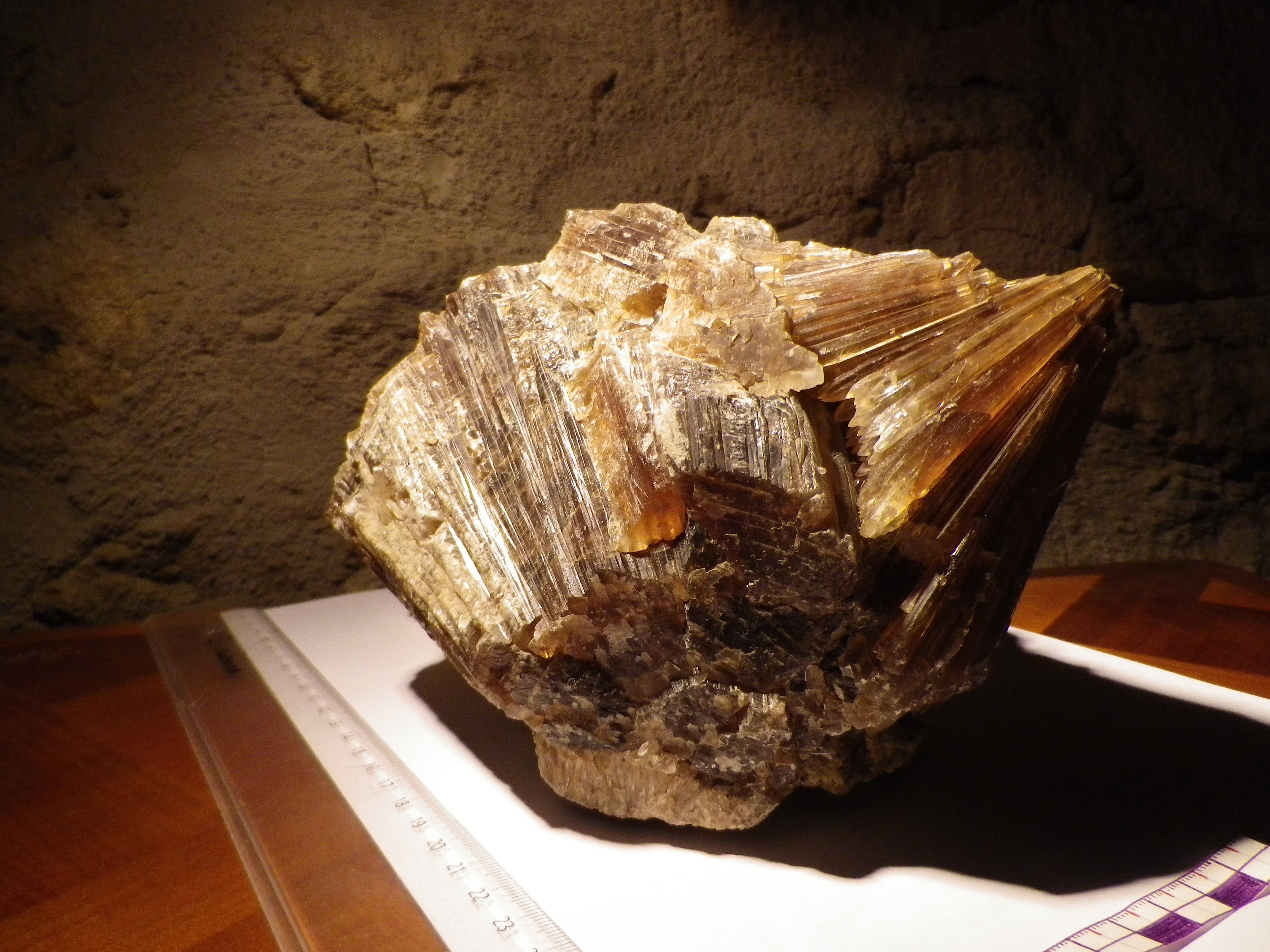

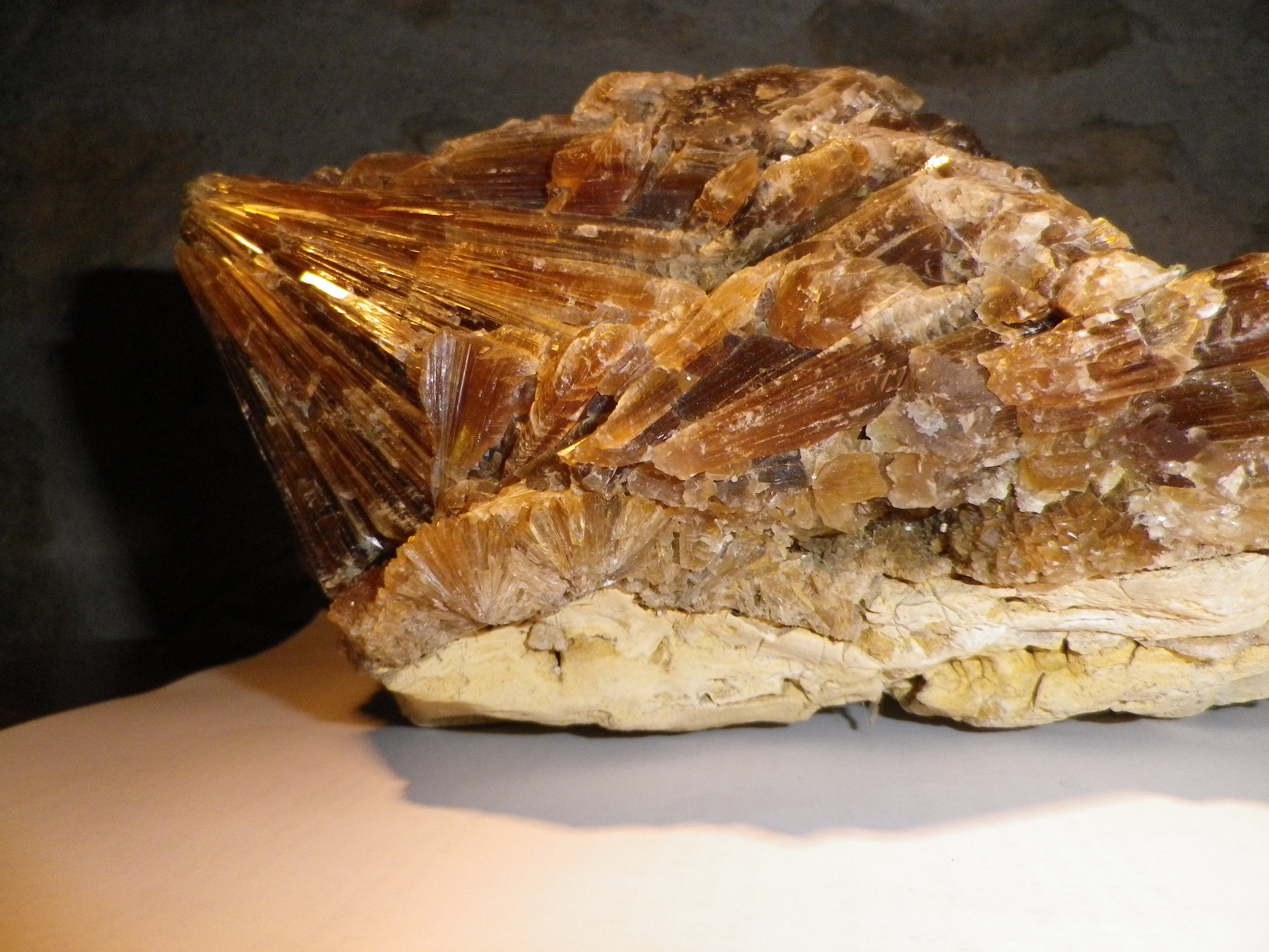

minéral inconnu type calcite
Autre objection opposable à l'hypothèse Fluorine: les fragments obtenus par choc thermique devraient être cubiques ou octaédriques. -

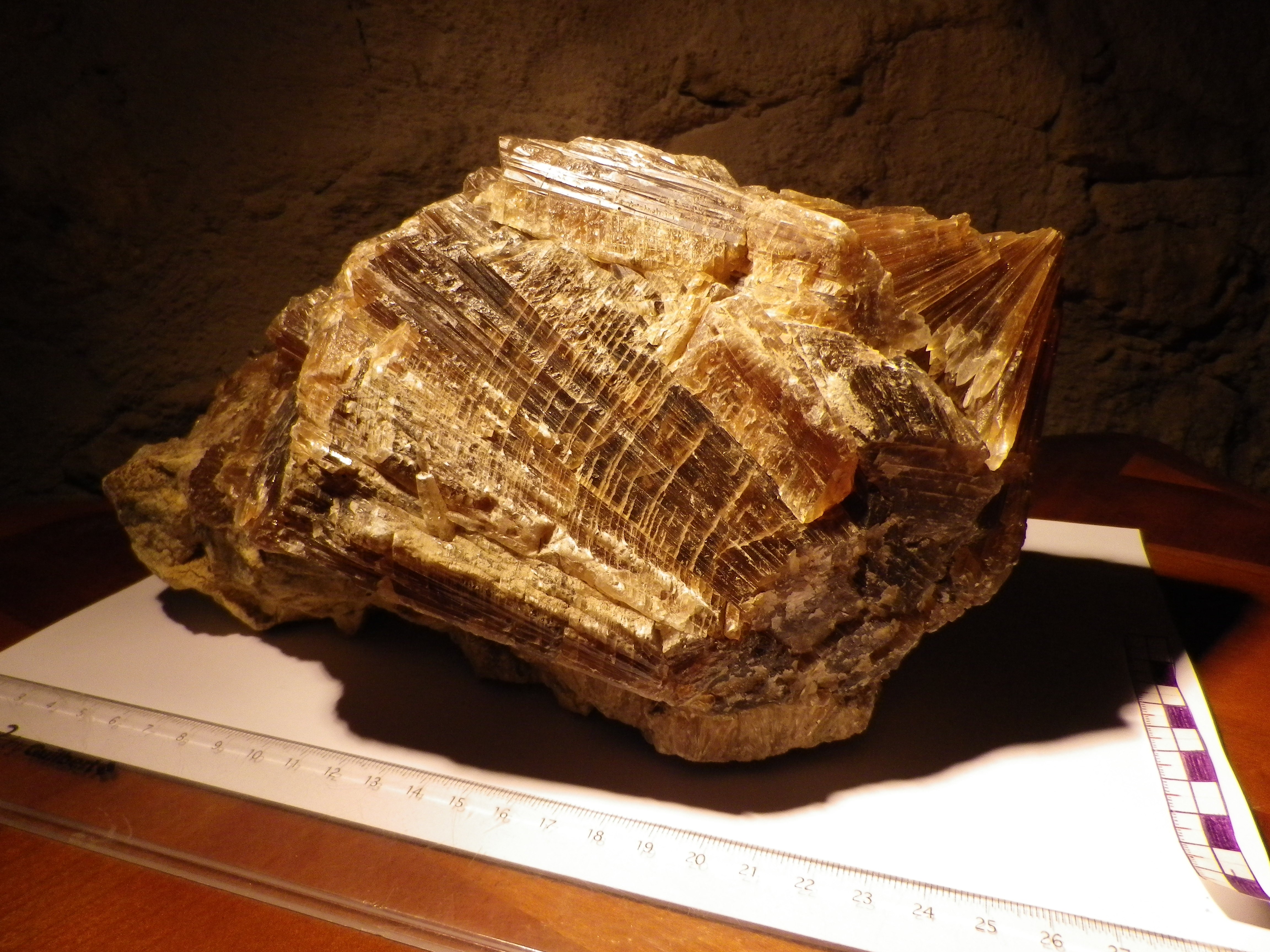

En fait il y a une multitude de minéraux blancs translucides de densité voisine de 3 et de dureté entre 3 et 5. Votre échantillon ressemble à de la Cryolite. Mais ce minéral est étroitement - je dirais même presque exclusivement - lié à l'industrie de l'aluminium, et les personnes travaillant chez Péchiney en distribuaient volontiers des échantillons autour d'eux, sachant que dans les années 1960-70 le Groenland était une provenance très exotique pour un collectionneur de minéraux. C'est de cette façon que j'en ai récupéré étant gamin. Pour autant que je sache, on ne trouve pas de Cryolite en Espagne, ni en Italie, ni en Crète, ni en RSA. Et un archéologue a très peu de chance d'être confronté à ce minéral dans son activité professionnelle, sauf s'il est allé faire de l'archéologie minière à Ivigtut. En revanche il y a beaucoup de Fluorine en Espagne. Votre échantillon ne serait-il pas un morceau de Fluorine plus ou moins écrasé dans une faille et ultérieurement ressoudé? Je ne suis pas très convaincu par cette hypothèse, car la cassure me semble dépourvue de clivages parfaits. Mais à vrai dire, je n'ai jamais vu de Fluorine en grosses masses cristallines, telle qu'on peut la trouver dans des filons fermés, sans géodes. Fluorine: dureté 4; densité 3,2-3,6; décomposée par l'acide sulfurique; légèrement soluble dans l'acide chlorhydrique à chaud. -
Bonjour Si par hasard le don provenait d'une personne ayant travaillé pour Péchiney ou dans une aluminerie il y a bien longtemps, cela pourrait être de la cryolite, minéral beaucoup utilisé dans cette industrie. Dans les années 1960-70, elle provenait de la mine d'Ivigtut au Groenland. De nos jour, on utilise de la cryolite de synthèse. Densité 3. Dureté # 3-3,5. Monoclinique avec l'angle béta très voisin de 90°, donc pseudo-orthorhombique. Donne des cristaux cuboïdes avec des stries diagonales sur certaines faces. Eclat vitreux, légèrement nacré sur certaines faces. Soluble dans l'acide sulfurique avec évolution vers l'acide fluorhydrique si quantité suffisante. Fond vers 1000°C. Les petits cristaux incolores semblent disparaître lorsqu'ils sont plongés dans l'eau, du fait de leur indice de réfraction très voisin de celui de l'eau. -
