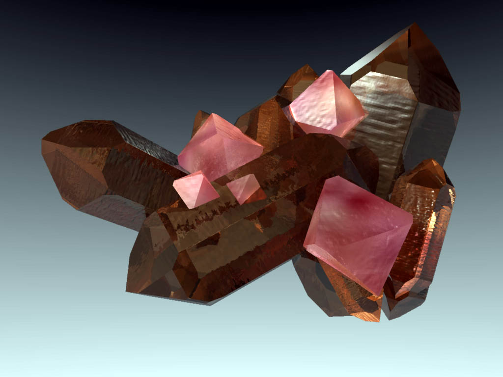

Pour commencer, à la demande d'un géoforomeur, voici une pièce virtuelle de Quartz enfumés et fluorines roses façon Mont Blanc.
Il s'agit d'un rendu 3D direct, sans aucune retouche ni photomontage. Pour rappel, les cristaux sont construits à partir de leurs indices d'indexation à l'aide du logiciel FACE (réalisé par Georges Favreau de l'AFM), puis exporté en DXF, puis importé dans Vue d'Esprit pour être texturé, coloré, clôné et rendu (cacul de l'image finale).
Pour l'image ci après, il a fallu 4h30 de calcul avec un Athlon XP 1800 +. Les deux plus grandes difficultés ont été les strie des quartz et la couleur translucide de la fluorine rose (un vrai casse tête).

Magnifique Smoky!
C'est super de pouvoir modéliser le cailloux de ses rêves! :siffler:
Très belle réalisation.

les textures de relief que tu as appliquees qur les faces pour les rendres rugueuses ne sont pas bonnes, tu as du y appliquer un bruit ou un truc du genre et ca colle pas, ca fait des faces bosselees et des vaguelettes qui font perdre toute la brillance lors du rendu, travaille ces textures pour qu'elles soient plus tranchantes, evite les nuances de gris et fait des textures de relief plus noir/blanc.
si ca te prend 4 h de calcul pour ca, change de logiciel, arrete vue d'esprit qui est un "gadget" et passe a 3DS MAX , ca te prendra minimun 4 fois moins.

Pour répondre à tes questions, un rainurage très tranché, ne fonctionne pas bien en général. Raison pour laquelle j'utilise des niveaux de gris. Mais j'essayerai quand même sur la même image si tu veux (on ne sait jamais). Comme cela on verra si tu as raison ou non. Le rainurage des quartz est une partie très difficile et je n'ai pas encore la solution.
Par contre, je ne partage paston avis sur vue d'Esprit. C'est loin, mais alors très loin d'être un gadjet. Les rendus son nettement meilleurs et bien plus rapide que sous 3DMax, surtout pour les caustiques, les réflexions / réfractions et la radiosité. D'ailleurs, je modélise sous max et je rends sous Vue d'Esprit. Mais peut être fais tu références aux anciennes versions de Vue d'Esprit ?

j'ai enseigne 3DSMAX pendant 6 ans, modelisation texturing anim, rendu etc etc, je connais un peu oui....
donc je persiste , si vue d'espris etait un si bon renderer, il serait massivement utilise en prod, or, il est apprecie des amateurs (sans etre pejoratif) qui le trouvent simple et ludique... mais il fait les caustiques...
faut choisir un bon moteur de rendu sous max c'est tout... mais il est plus rapide, je persiste...
et puis faut savoir optimiser ses rendus, par exemple, ca sert a rien, ou presque de calculer une vraie refraction, sauf si tu veux vraiment un rendu "bijouterie", le reste du temps, tu mets un map de refraction et c'est bluffant et 10 fois plus rapide...
autre chose, faut mettre un map de reflection ou un map environnement sinon tes rendus ont l'air trop bidon (pour un oeil avisé)
et, dans ce cas, ca sert a RIEN de rendre des caustiques si ta surface a pas l'air nickel.

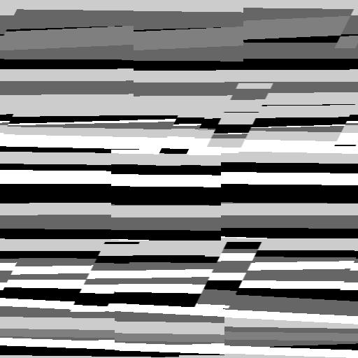

je te joins un bump map, je te garantis rien mais je pense qu'il faudrait que ca ressemble a ca
ajuste la repetition U et V , au besoin, etire le sur U

Bon, d'abord je suis très content qu'il y ait un géoforomeur qui également fait de la 3D. Au moins cela permet d'échanger des infos et des points de vue. Merci pour la texture, jevais l'essayer. Mais j'étais déjà sur cette piste et mes nouvelles textures ressemble à ça.

Joli ! C' est la troisième version qui est la plus réussie, à mon goût !
Qu' est ce qu' il faut pas faire pour voir des fluo. roses des Pyrénées :help1:

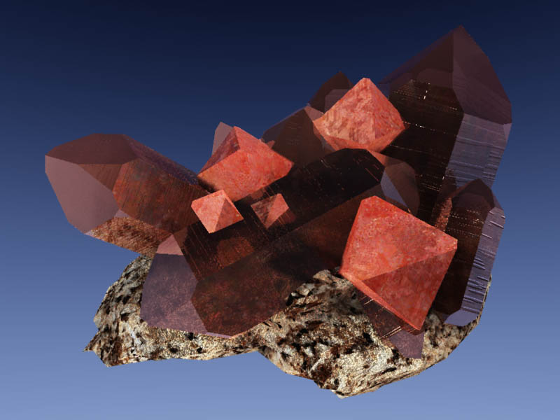

Suite aux remarques d'Alchimiste voicila nouvelle version

salut Fred, ca s'ameliore nettement.
maintenant, voici mes remarques :
- tes faces sont "mortes", faut que tu mettes un map en environnement (une photo)
- verifie le niveau speculaire de tes materieux, je trouve qu'ils sont pas assez brillants
- tu devrais peut etre verifier la transparence des quartz et de fluos, un peu opaques a mon gout
- mets un peu plus de contraste dans les lumieres, l'ideal serait un rendu HDRI mais vue le fait pas je pense.
- pour la texture de relief des faces des quartz, mets en un peu moins et enleve l'antialiasing sur la texture
wai sauf que ce sera moins réaliste si il fait cela
au contraire je trouve que la limpidité/translucidité est bien réalisée
la fluorine rose est souvent mate car partiellement dissoute par l'eau
(enfin je parlais des premières images sans avoir vu celle du quartz sur gangue)
pour moi le fond bleu est trop foncé

Je ne suis pas sûr qu'un map environnement sera plus réaliste... à essayer.
Rendu HDRI, pas de problème vue fait cela très bien... sauf que.. il faut la map HDRI qui convienne.
