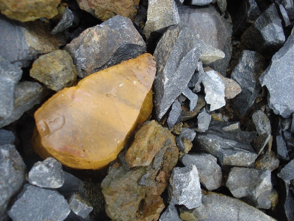

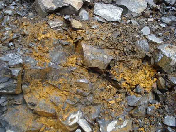

en fait je recherche l'origine du silex trouvé à riom j'en ai trouvé sur du basalte ...sauf que j'arrive pas à m'y retrouver avec les dates...et surtout j'arrive pas à me faire à l'dée qu'on peut trouver une formation de silice sur du basalte qui n'en contient pas si je ne m'abuse? cf silex de riom

à moins que le prospecteur ai voulu cacher du silex dans plusieurs endroits de la carriere et meme au beau milieu de la roche avec de l'argile je crois pas :grand sourire: ...voir photo
le silex c'est moi qui l'ai sorti de l'argile ou glaise je sais pas trop ce que c'est...
d'ailleurs sentant une ambiguité face à cela j'invite celui qui veut à venir voir car je pense que c'est interessant... :coucou!:

Bon, maintenant que j'ai le bon Riom...j'ai trouvé cela
je fais mon geologue de salon (devant l'ordi) mais j'y voit une grande analogie avec ta photo, en ce qui concerne la lithologie (argiles) et la couleur jaunâtre:
m4. Pontien. Au-dessus de l'empilement basaltique, quelques poches d'argiles
jaunâtres sont attribuées au Pontien ancien (m4), à Apchon, où elles recèlent des restes
d'Hipparion (Maury, 1906), au Moulin-de-Ségur, à Dreil (nouveaux gîtes de feuilles
fossiles), Garrey. Cette phase de sédimentation lacustre a plus de 9,50 ± 0,25 M.A., âge
du neck d'Apchon. Elle est à dominante de kaolinite associée à du quartz (pourquoi pas sous forme de silex) et à un peu
de montmorillonite.
Ca pourrait correspondre...donc en gros je peux trouver des fossiles apparemment :coucou!: (hipparion)
9,50 ± 0,25 M.A correpond à 9,5millions d'années? argiles jaunatres correspond aussi mais comment expliquer la presence de cuivre cristalisé dans certains silex??

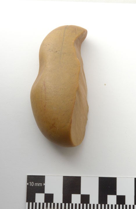

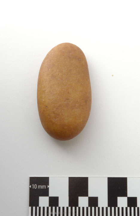

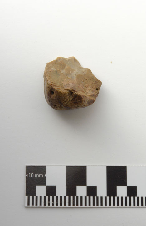

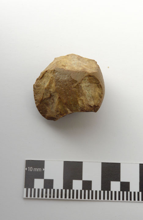

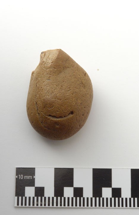

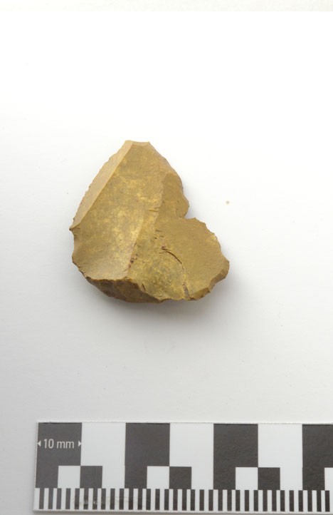

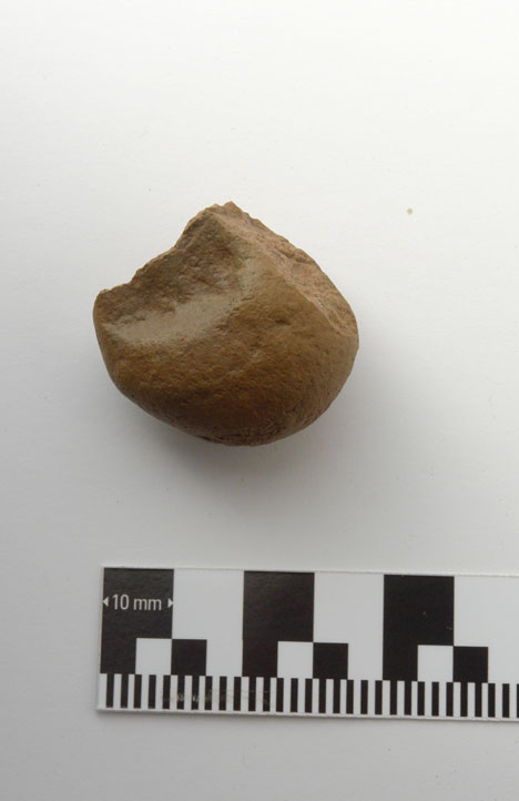

L'utilisation du silex, en Auvergne, remonte à plusieurs centaines de millier d'années. Nos lointains ancêtres ou cousins ont assisté à de nombreuses éruptions volcaniques. Il n'est donc pas étonnant d'en trouver sur ou dans une coulée.
D'autre part, certaines éruptions remobilisent des sédiments lacustres ou fluviaux. Il m'est arrivé d'en trouver dans ce contexte. Taillé ou pas.
post-2599-0-09073300-1363516861_thumb.jppost-2599-0-94151400-1363516861_thumb.jppost-2599-0-71684200-1363516862_thumb.jppost-2599-0-54325800-1363516863_thumb.jppost-2599-0-47231300-1363516864_thumb.jppost-2599-0-39055600-1363516865_thumb.jp
post-2599-0-22799100-1363516860_thumb.jp
