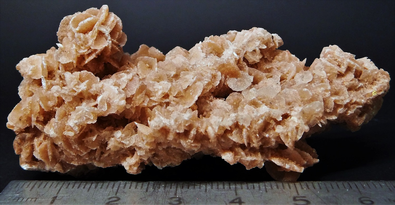

On en connait dans le Bartonien lagunaire de la région de Fismes, à Mont-Saint Martin pour être Précis, en limite de commune avec Chéry-Chartreuve. A présent il faut prendre un gilet parre-balles, pour eviter les impacts en tous genres.
Ce sont des pseudomorphoses de gypse épigénisé en calcite. Les cristaux ont une forme de roses des sables parfaitement identifiée. Autour des pseudomorphose la roche est un calcaire micritique blanc. Il existe par endroit des mud cracks qui témoignent d'émersions temporaires dans un environnement de sebkhras. C'est le milieu typique pour la cristallisation des roses des sables.
