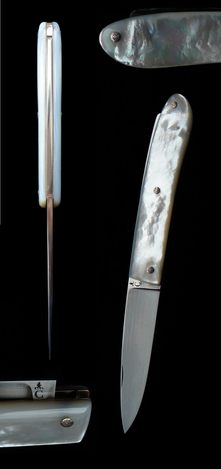

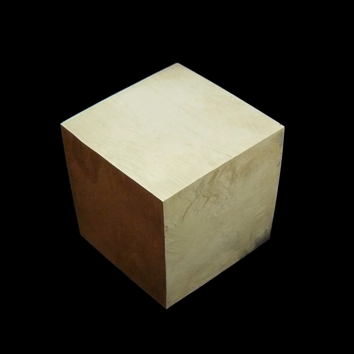

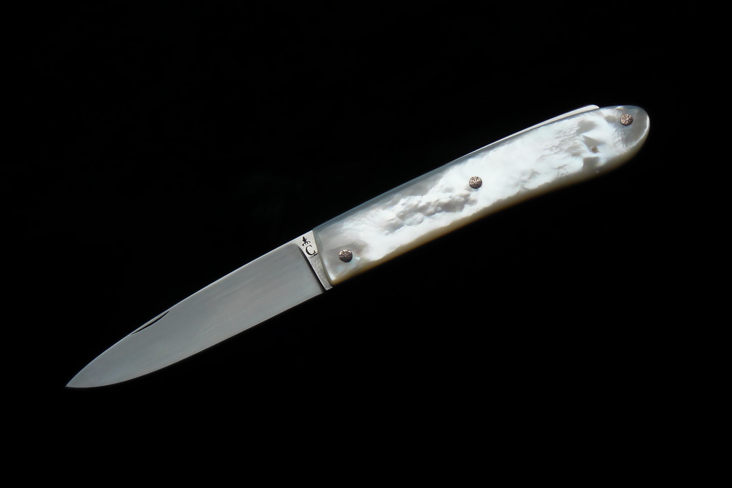

Je fais des fonds noirs,pour supprimer ce qui déconcentre l'observateur,pour ne voir que l'objet,mais le contour de l'objet est préservé.
Je cherche à avoir le fond noir vrai,je suis en bonne voie...
voilà,mis à part l'assemblage de plusieurs images,j'essaie d'avoir à ne pas retoucher les sujets,par des montages de plusieurs photos.
celle là n'est pas retouchée(quelques points plus clairs dans le fond que j'ai supprimés)
sur celle là j'ai utilisé 2 feuilles de papier pour faire ressortir les 2 faces du dessous,une blanche et une creme.

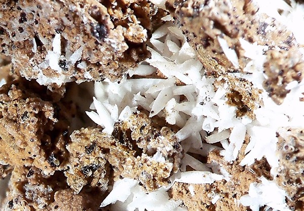

quelques dernières nées (cristaux de 1mm à 0.8 mm), demande faite par un amateur de grenat... made in italy
clinochlore de 0.5 mm
D'autres où on sait....

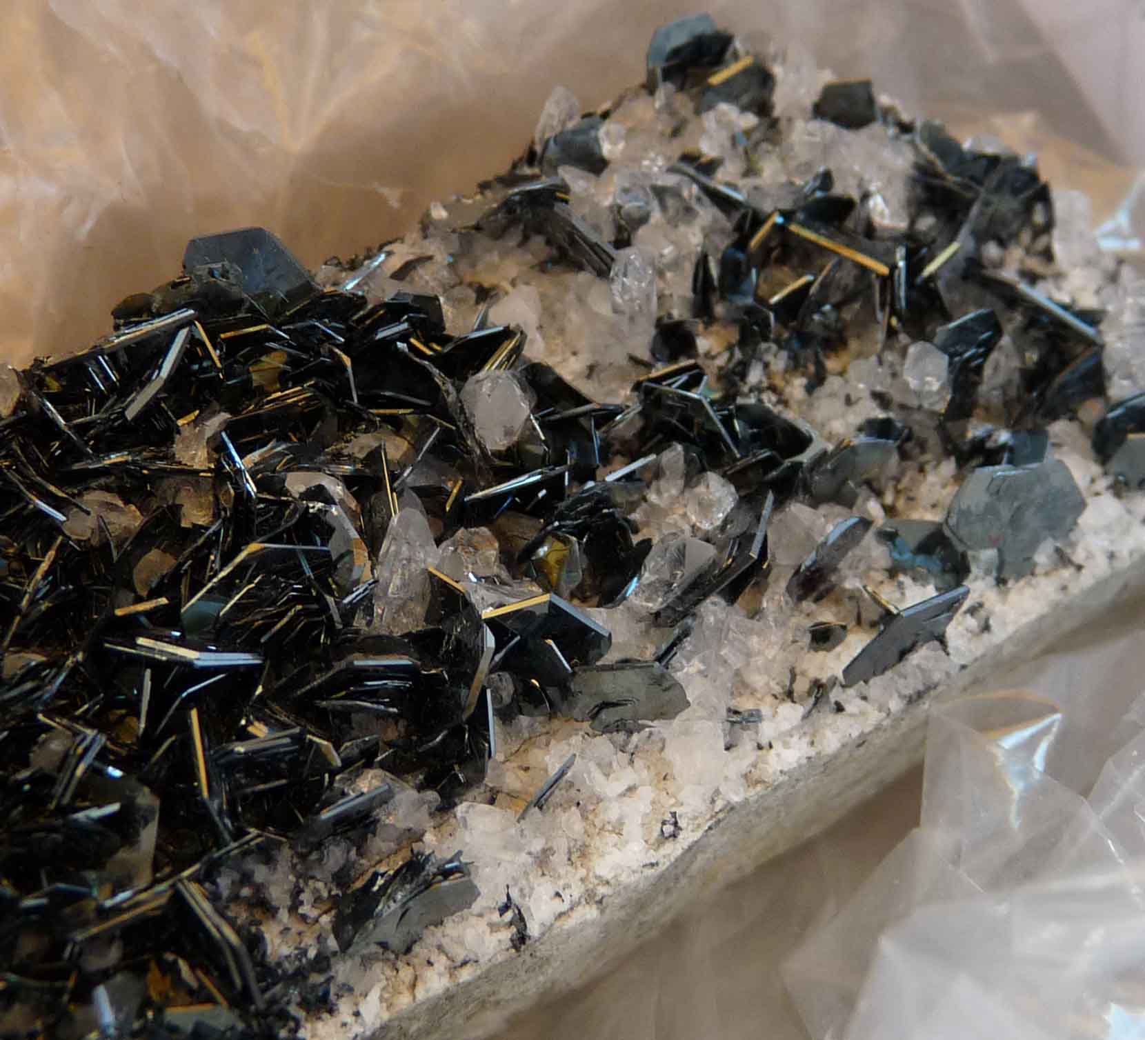

:sourire: alors JML, t'est dans la photo a fond, sympa, mais fais un peu voir tes essais, tiens voici la photo d'une partie de notre récolte de gypse en Savoie :question:

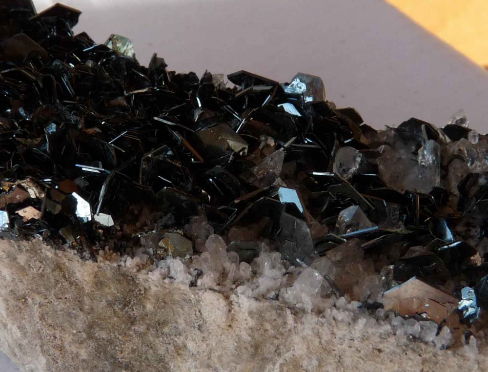

Aller...voici une photo d'aragonite en provenance de Leilenkopf, Eifel, Allemagne. Champ de 4mm. Bon d'accord, il y a surexposition visible à droite...à cause d'un rayon de soleil non prévu au moment où je prenais la photo.
J'ai encore pas mal de progrès à faire !
