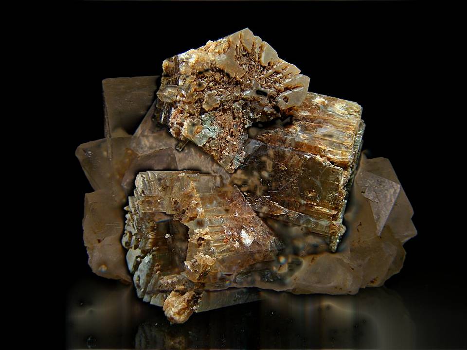

Invité marcus
J'ai moi aussi un problème de compréhension de l'empilement des photos...
Si je bouge la pièce, et qu'ensuite je superpose les photos, la pièce sur chaque photo sera décalée...
est ce combineZ reconnait les photos et superpose correctement le tout (heu, est ce que je me suis bien exprimé??)
je viens de le télécharger et de faire un 1er essai, et je vous présente une pièce unique :
une une fluoraragonite de minglanillarbouet...
Lien vers le commentaire

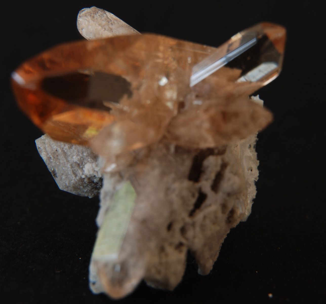

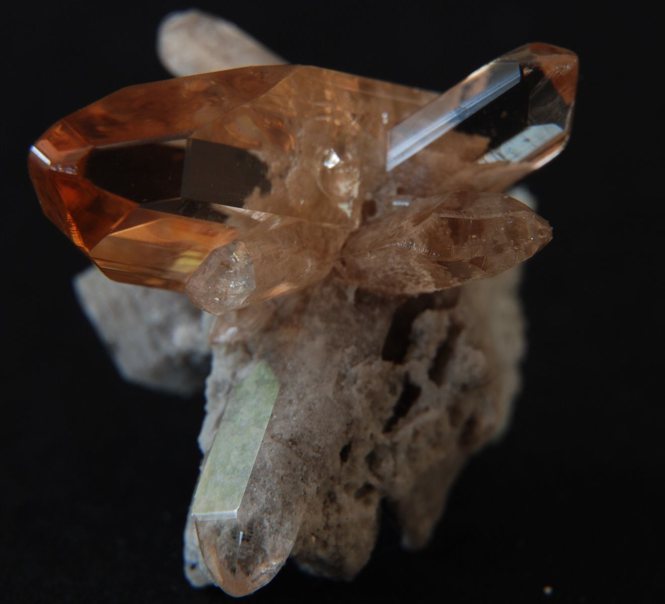

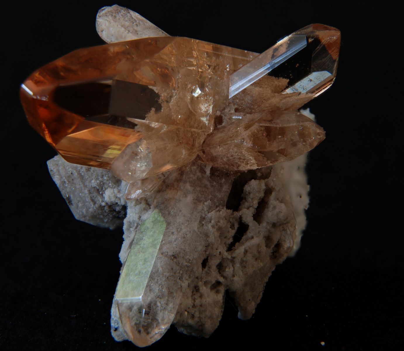

Bon a priori, il faut bien régler les diverses macros de CZM (combineZM) en fonction de ce que l'on veut.
Marcus, l'objectif est de faire une photo combinée la plus nette partout possible (profondeur de champs) à partir de plusieurs photos du même échantillon dans la même position et dans les mêmes conditions (focale, lumière, iso). Ploum déplace son échantillon "dans l'axe de l'objectif" avec une vis micrométrique. Moi, j'ai pas de vis, alors je change la mise au point, avec mon appareil en "tout manuel" pour être maître des paramètres.
Ceci dit, ton échantilon combiné est rigolo.
Pour votre édification, je vous livre : la première et dernière photos du "stack" de 13 photos, et le résultat de la "combinazione".
Vous remarquerez la zone mal combiné blanche, à l'arrière plan de la droite des photos, qui était nette sur une des photos du "stack", en cherchant, vous verrez aussi des nuages et du ciel bleu sur une des facettes.Pffff j'ai encore du boulot pour apprendre à faire des photos potables. Je m'accroche !
Echantillon : topaze, wahwah mountains, thomas range, utah, usa, 3 cm * 1.2 cm.
MAP derrière
MAP devant
CombineZ
