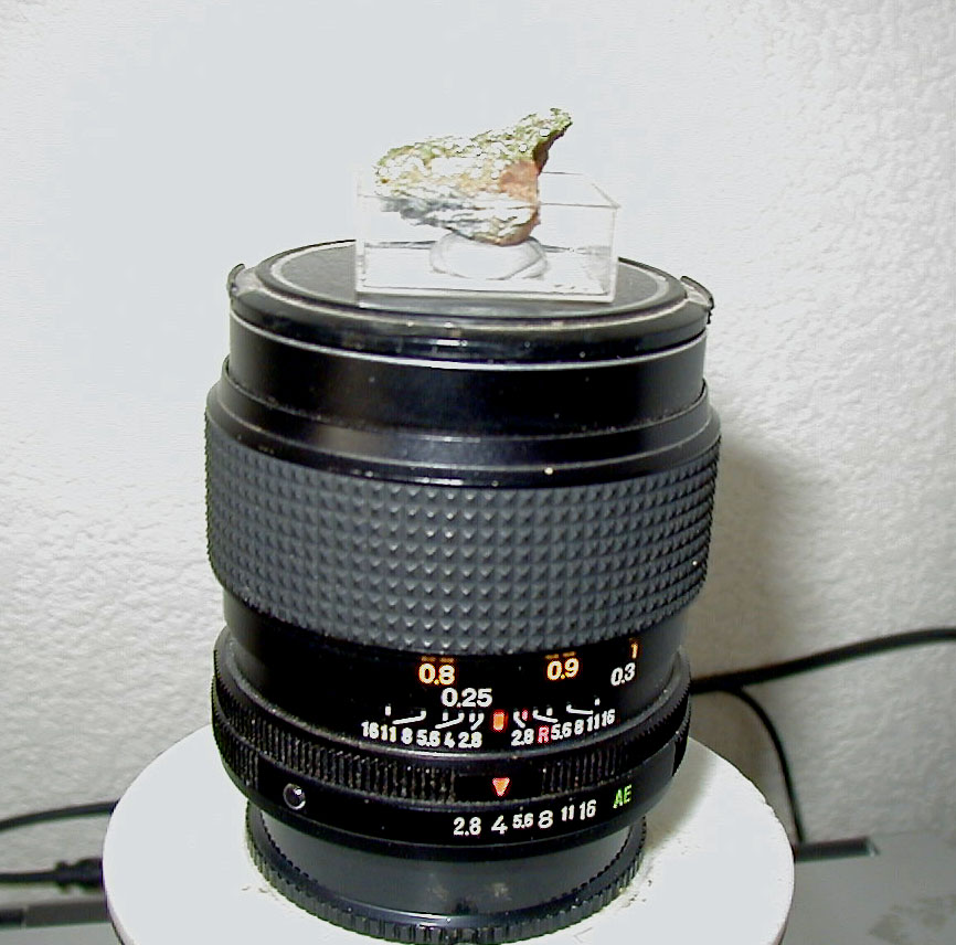

Pour ma part, j'utilise (au choix) 2 logiciels de compils photo : Combine Z et Helicon Focus ( le premier est gratuit, le second payant...) mais la finalité est la même. Maintenant, ce n'est pas mon APN qui avance (ou monte suivant les différentes installations) mais mon échantillon à photographier. Pour cela, je me sert d'un vieil objectif de 35mm. En posant le"caillou" sur le cache protecteur, j'agis directement sur la bague micrométrique qui permet de monter ou descendre l'ensemble ( de l'ordre d'1/4 de mm à plus si nécessaire). Je suis assez satisfait de mon bidouillage !
