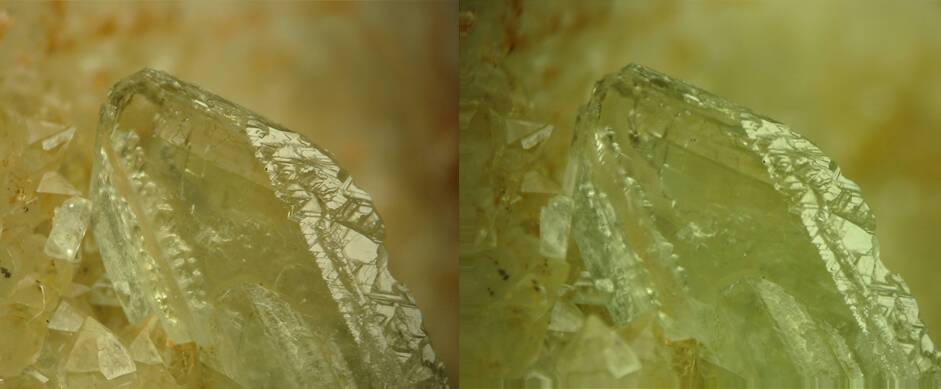

Il y a une nouveaux version de CombineZ, CombineZP.
CombineZP a quelques "extra" comme le possibilite de faire des stacks "pyramide"
Ici une photo faire avec CombineZP, stack de 39 images.
Harjo

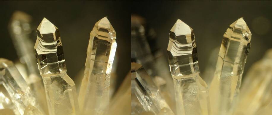

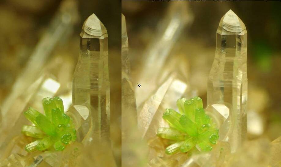

Voici quelques rapides photos, (stack de 5 images) disposées pour les voir en relief si vous arrivez à loucher!!!! Ca vaut le coup de la gymnastique des yeux.
A plus,

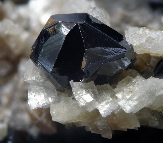

Un autre, un Sphalerite de 3mm CombineZP "pyramid" stack de 21 images
avec le stack pyramid tu as observé quoi comme progrès ? :exclamation:
A++

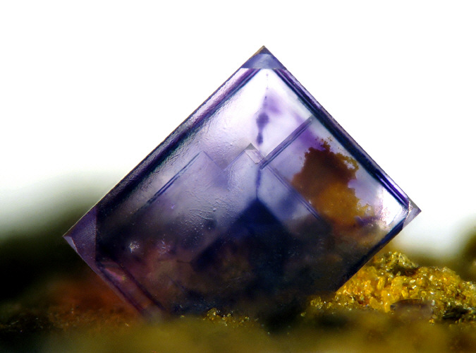

Très belle photos de Ploum et Harjo, maintenant cela amène une autre question, quel éclairage utiliser ?
