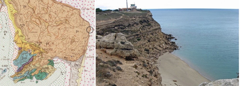

Une image du Cap Leucate (un peu au Nord du phare donc) glanée sur le web montre que le pendage des couches est faible et que l'on se situe certainement dans les "calcaires pliocènes" indicés p2 sur la carte (= il n'y a sans doute pas réapparition en base de falaise des termes du Miocène ou même du Mésozoïque (j et n) comme à l'Ouest de Leucate). C'est une Formation composées de calcaires lacustres, de marnes et de niveaux ligniteux.
De plus amples détails effectivement sur Infoterre (en notice de la carte Leucate 1079N) et certainement par Kayou (qui avait déjà tout bon avec le lacustre) et d'autres à venir...

salut, en effet voici ce que dis la notice de la carte geologique de Leucate:
Les calcaires lacustres, travertineux ou très cristallisés, parfois riches en
débris végétaux concrétionnés, alternent avec des marnes plus ou moins calcaires
; des bancs ligniteux, parfois très riches en petits Gastéropodes pulmonés,
sont présents (ancien sémaphore). Des Charophytes ont aussi été recueillies.
Je decode pour le neophyte que tu est, ces diffrentes couches geologiques (strates) nous attestent de la presence d'un lac au Pliocene (il y a environ 5 a 2 millions d'années) à cet endroit. Ceci est montré par les fossiles d'animaux et de plantes retrouvés dans ces couches, comme les gasteropodes (escargots d'eaux douces), les charophytes (algue verte).
Ce sont donc des calcaires, des marnes (melange de calcaire et argile) et des niveaux ligneux, autrement dit de la vase riche en matiere organique resultant de la decomposition des plantes et autres organisme vivants (un peu comme du charbon).
L'empilement des couches de bas en haut montre des lignes de temps , la plus en haut et la plus recente, sur une meme coupe verticale tu observe donc des milliers d'années de sedimentation.

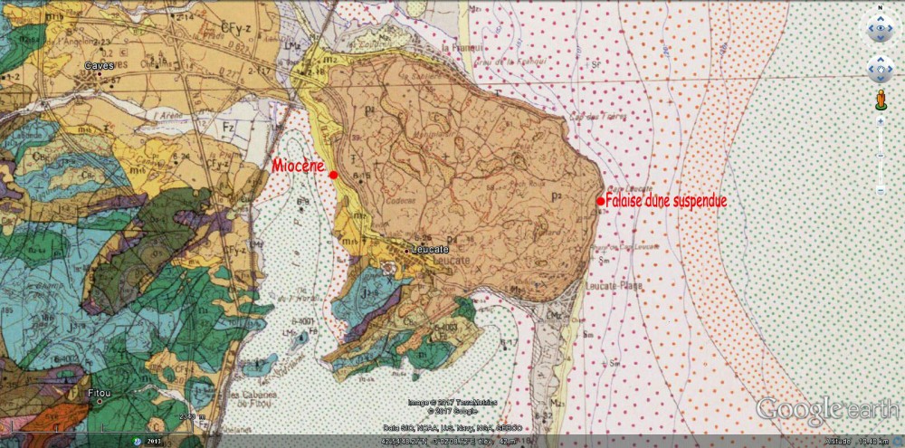

Le Jurassique : quelle geometrie ? a l'ouest du Mío-Pliocene
Pas mal le synclinal a coeur de j3-9 dont le flanc Est est chevauchant, le tout recouvert en discordance par le mio-pliocene , il serait sympa de lever la coupe le long de la route.

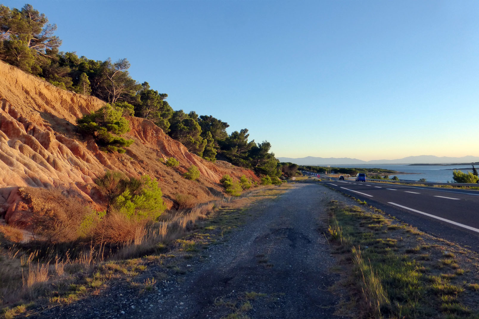

Un joli coin de promenade en ce début d'automne...
http://www.aude.gouv.fr/IMG/pdf/1_volume1_Etat_des_lieux_Obj_2015_cle0b5185.pdf
2.2.3.Géologie 2.2.3.1. Formation du plateau de Leucate Voir en annexe 5 la fiche extraite de l’inventaire du patrimoine géologique en Languedoc-roussillon Source : Hiron, J. (1998) et David, C. (2000) Au début de l’ère secondaire3 , toute la région était recouverte par une mer peu profonde. C’est à la fin de cette ère qu’une émersion importante, due au rapprochement des plaques ibérique et européenne, est responsable de la naissance de la chaîne Pyrénéo-provençale. Plus tard, à l’ère tertiaire4 , une partie de ce massif s’effondrera sous les eaux du Golfe du Lion ; le relief de la région prend forme avec l’apparition des Pyrénées et des Corbières. Puis, il y a environ 20 millions d’années (MA), le niveau de la mer remonte et inonde tout… ou presque. Leucate est une petite île, sans plateau, ni falaise, encore sous les eaux comme en témoignent l’entablement de calcaires lacustres pliocènes (5,3 à 1,8 MA), fortement lapiazés5 , surmontant des sables du Miocène moyen6 que l’on observe aujourd’hui sur le site. Ce sera sous l’effet des facteurs tectoniques du Pliocène (5,3 à 1,8 MA) que se formera ensuite le plateau et sa falaise : les mouvements de sol surélèvent ces dépôts calcaires pour en faire un promontoire qui sera, lors des périodes glaciaires et interglaciaires du quaternaire7 , soumis aux variations importantes du niveau de la mer qui se succèdent à cette période. Leucate et son plateau deviennent une île puis une presqu’île, pour être, aujourd’hui rattachée au continent ; et ce, sous l’effet des dépôts d’alluvions des rivières côtières et des dépôts laissés par les courants marins.

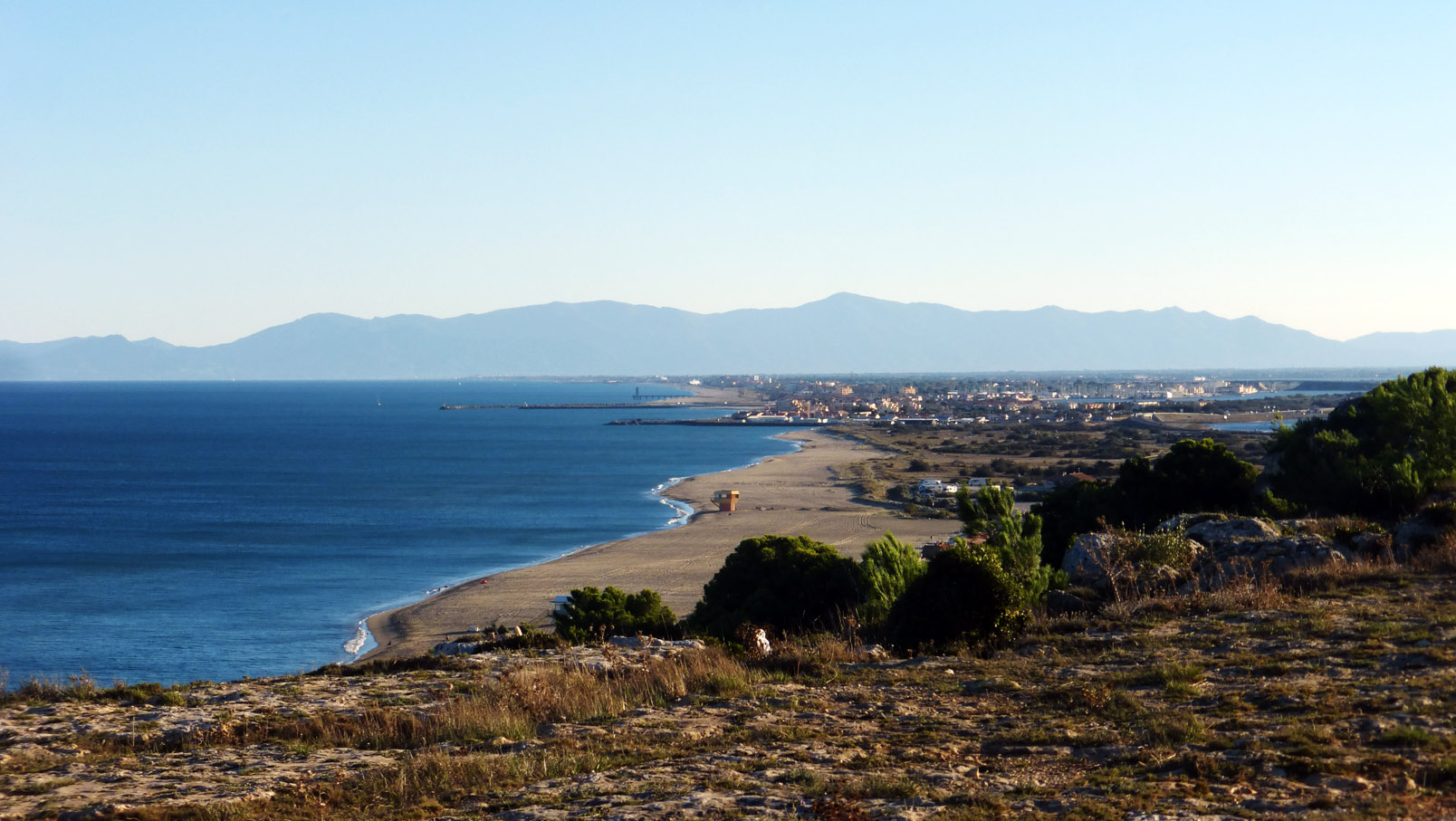

Vers le Sud, les Pyrénées qui viennent de tremper dans la Méditerranée.
Vers le nord, ce qui reste de la dune suspendue...

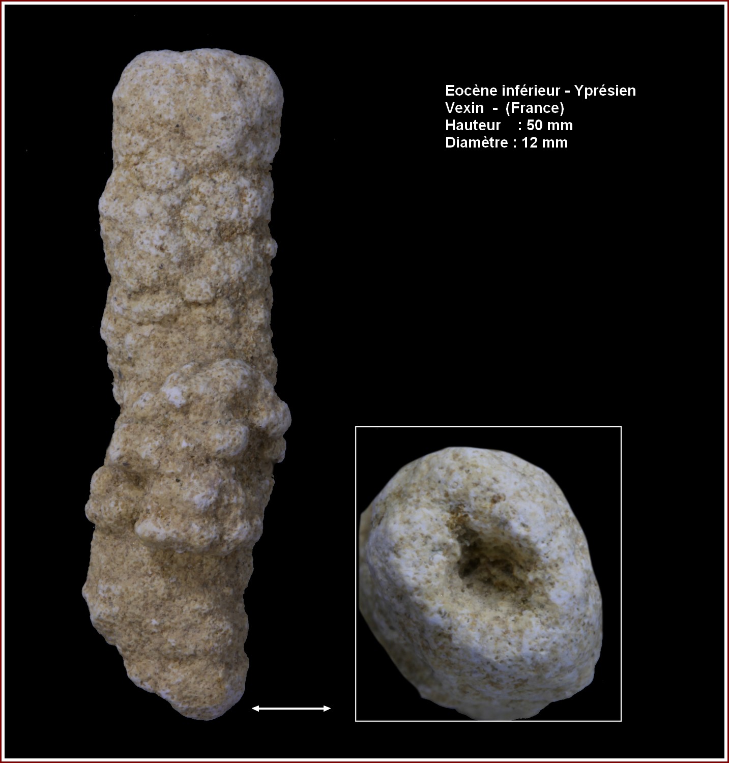

Il y a 16 heures, elasmo a dit :
Merci

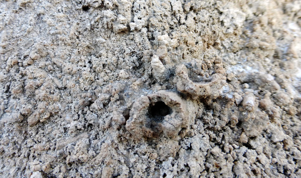

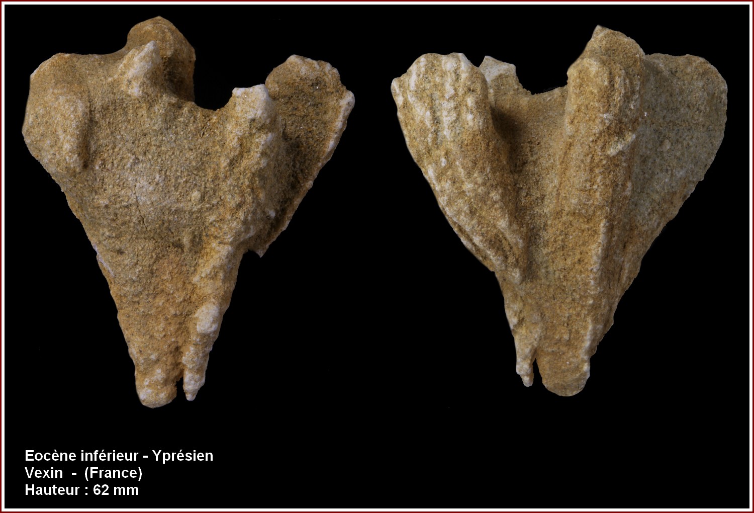

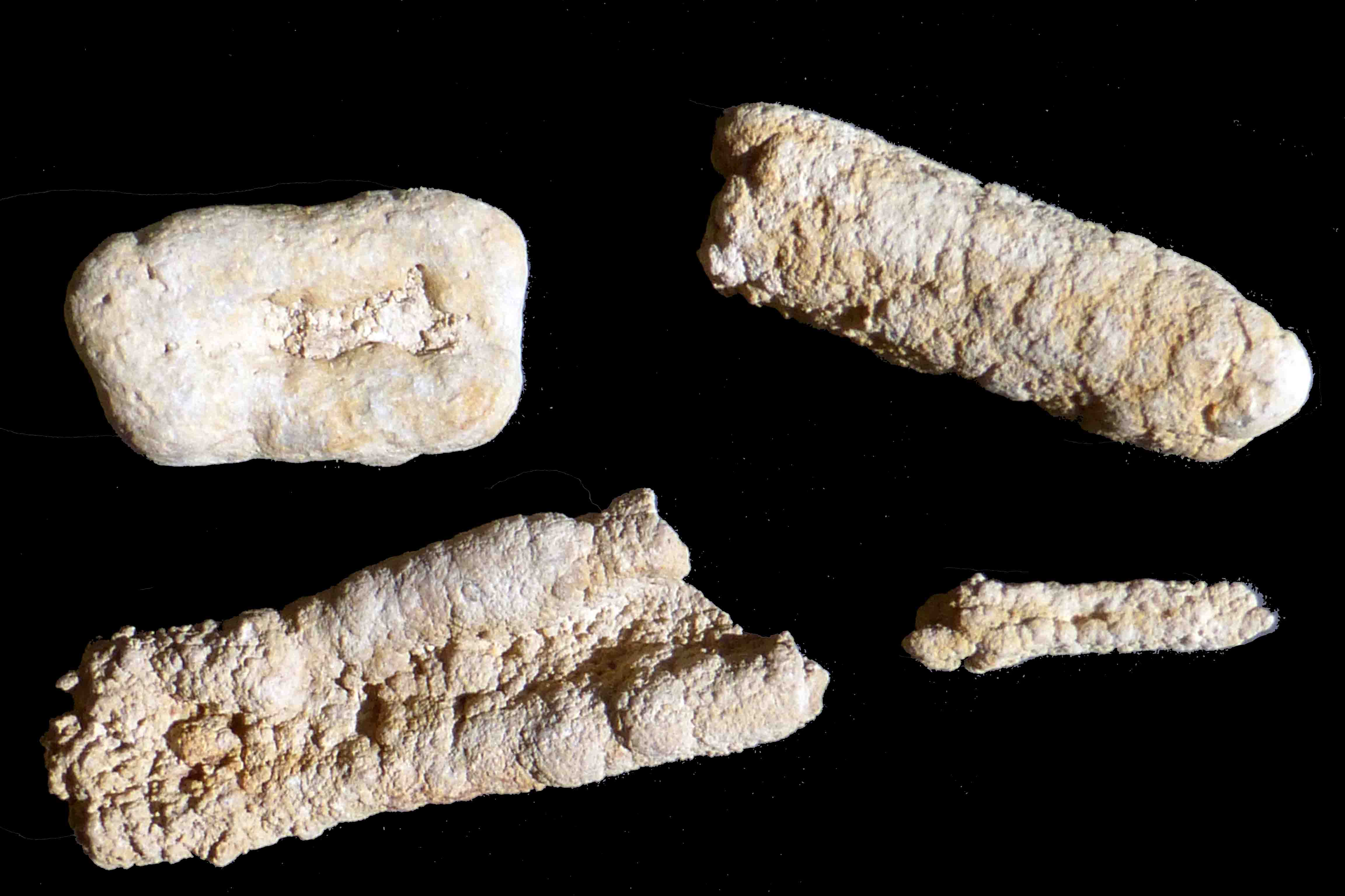

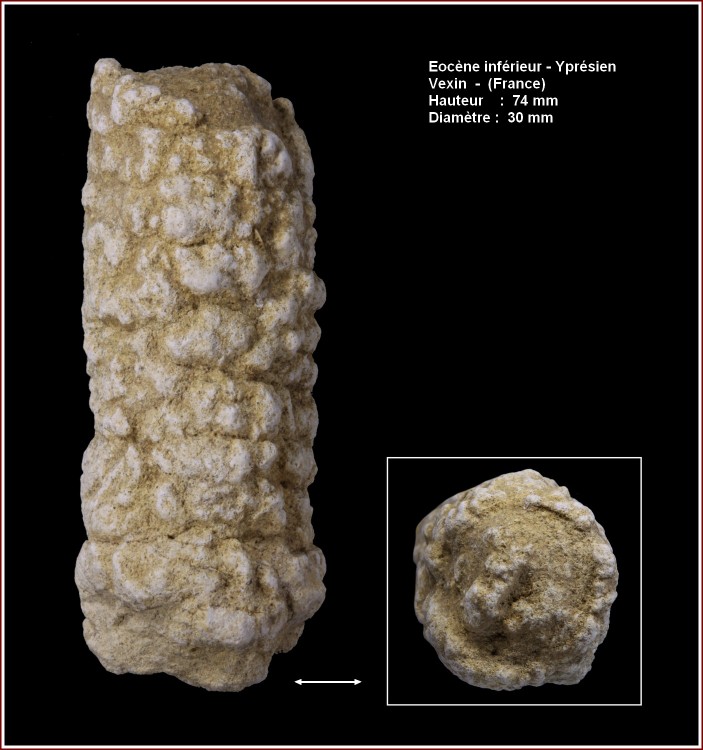

Je posais la question en raison de forme très similaire dans de l'éocène inférieur du bassin parisien
tu connais des formes encroutantes dans l'Oise ?
Il y a 17 heures, Kayou a dit :

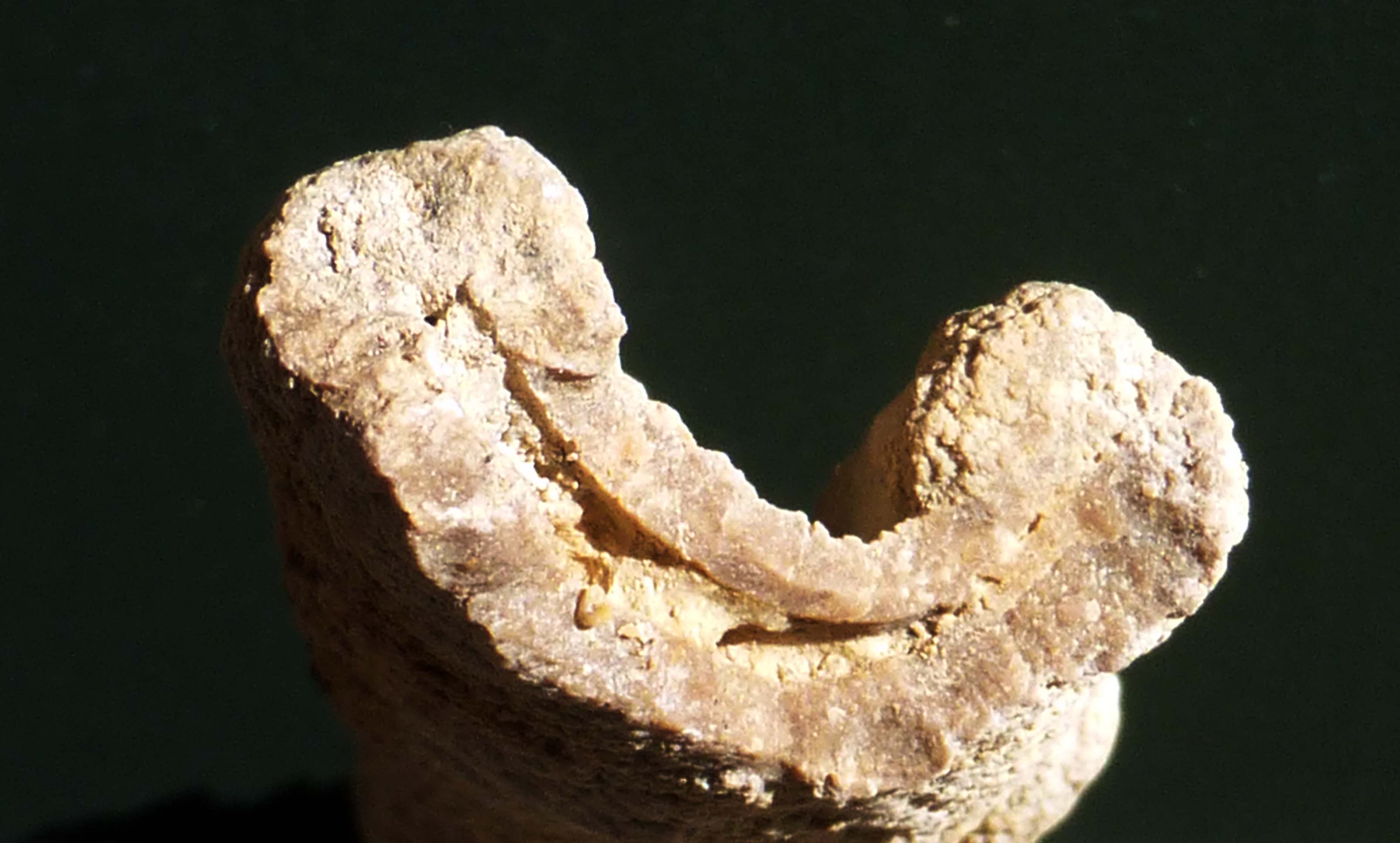

Quelque chose comme "pisolithe", un encroûtement de calcite autour de ?
manchons racinaires ou autour de fragments végétaux, remaniés ou en place
Un seul message de albert11 fossilisé en 2008 alors on peut  continuer :rolleyes:
Elasmo tes 2ème et 3ème specimen : on dirait une matière organique plane mais ornementée qui s'enroule, une algue ? la gangue grise est sableuse ?
le 1er et le 4ème : plutôt un manchon calcaire autour d'une tige ligneuse disparue
c'est vraiment des choses peu communes si elles sont contenues dans des niveaux particuliers : quels niveaux sur une image du site ? indiquerait la proximité d'une berge calcaire et de résurgences karstiques !
Oui c'est une gangue sableuse
La faune était assez particulière, par exemple des moules interne de Pinna de petite taille 3 - 4 cm environ, c'était la seule fois où j'ai pu observer ces spécimens dans le bassin parisien, d'assez nombreux oursins de l'espèce Macropneustes minor, souvent inclus dans la gangue, quelques dents de requins, raies et parfois poissons osseux mais relativement abîmés.
Je vais mettre des photos du site

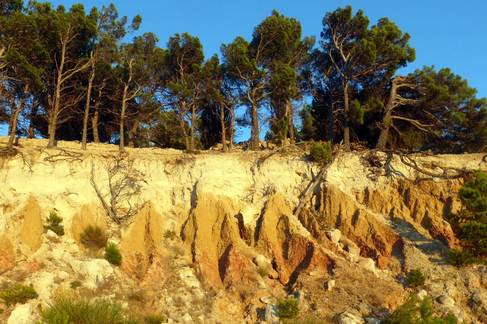

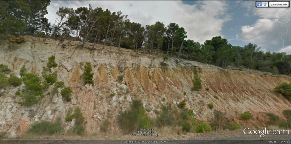

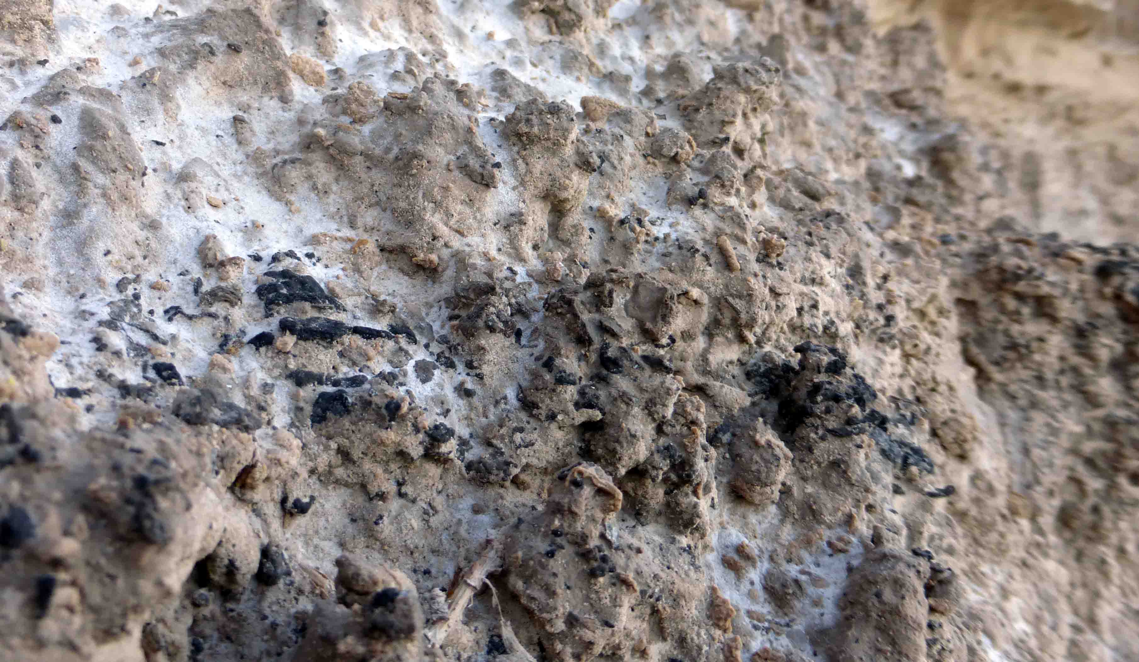

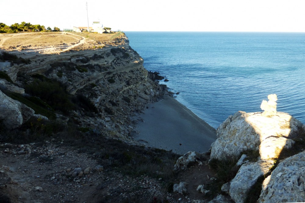

Les falaise du sémaphore ? du pliocène mais pas que, il y a des lambeaux de miocène, ce que n'indique pas la carte géol du coin.
Quelques traces de gros pecten + quelques micro-fragments d'autres mollusques et de rarissimes vestiges de dents de requins.
Pour de plus belles découvertes, il est préférable d'attendre qu'un bout de la falaise dégringole !!
