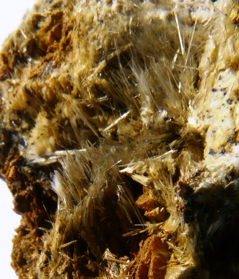

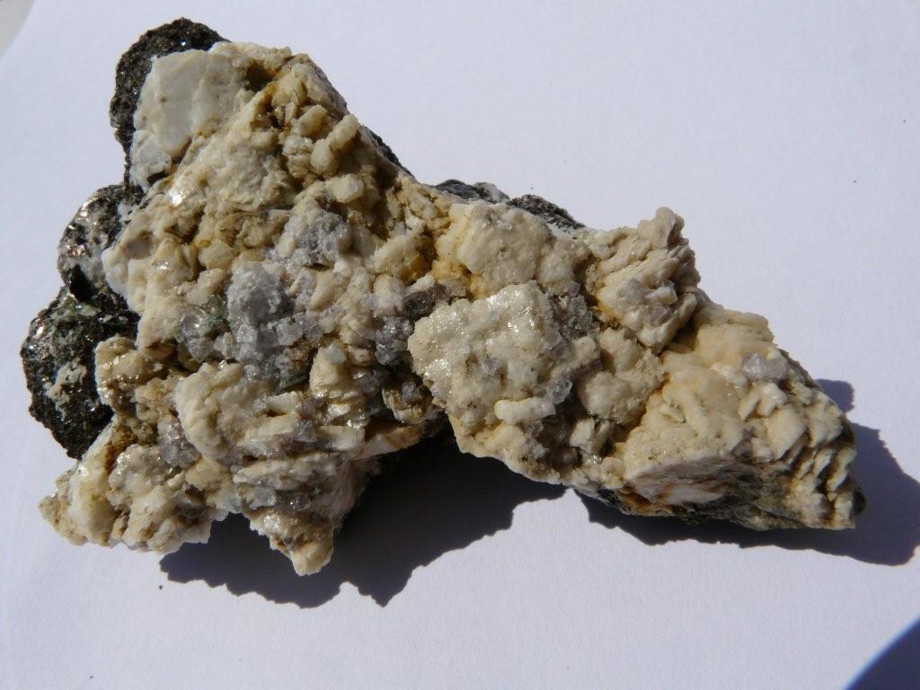

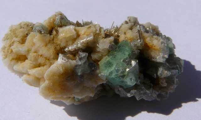

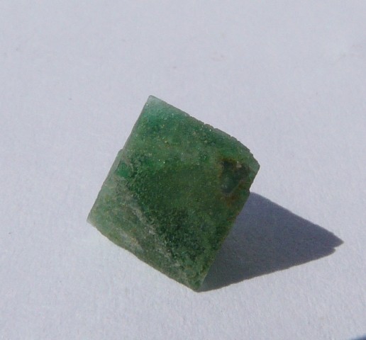

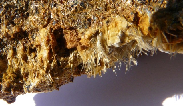

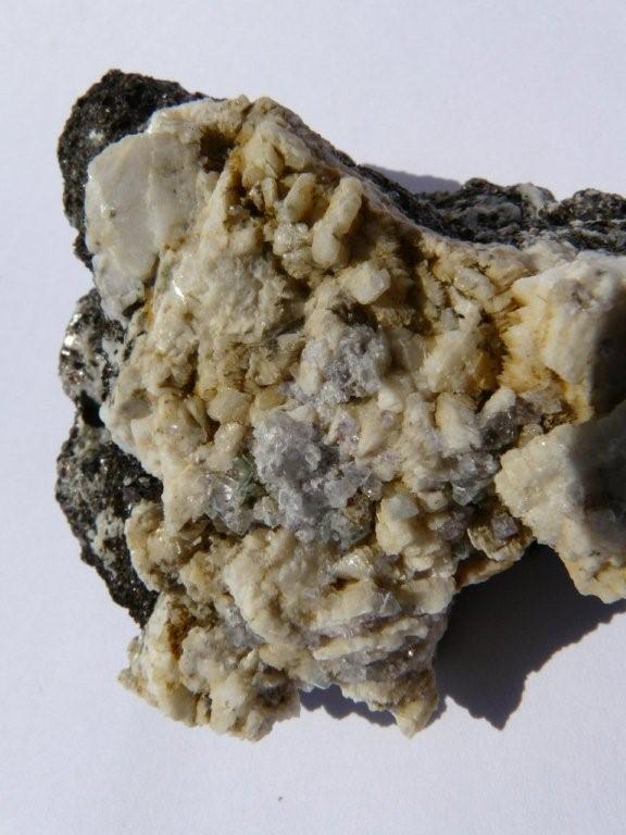

salut les fortiches,

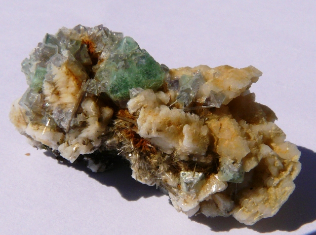

j'ai trouve de la fluo dans un gisement dont je n'arrive pas a definir la nature exacte, un skarn sans etre un skarn.
a proximite de la Salvetat, donc en contexte magmatique, ou a proximite.

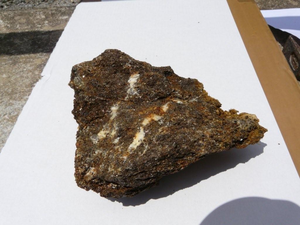

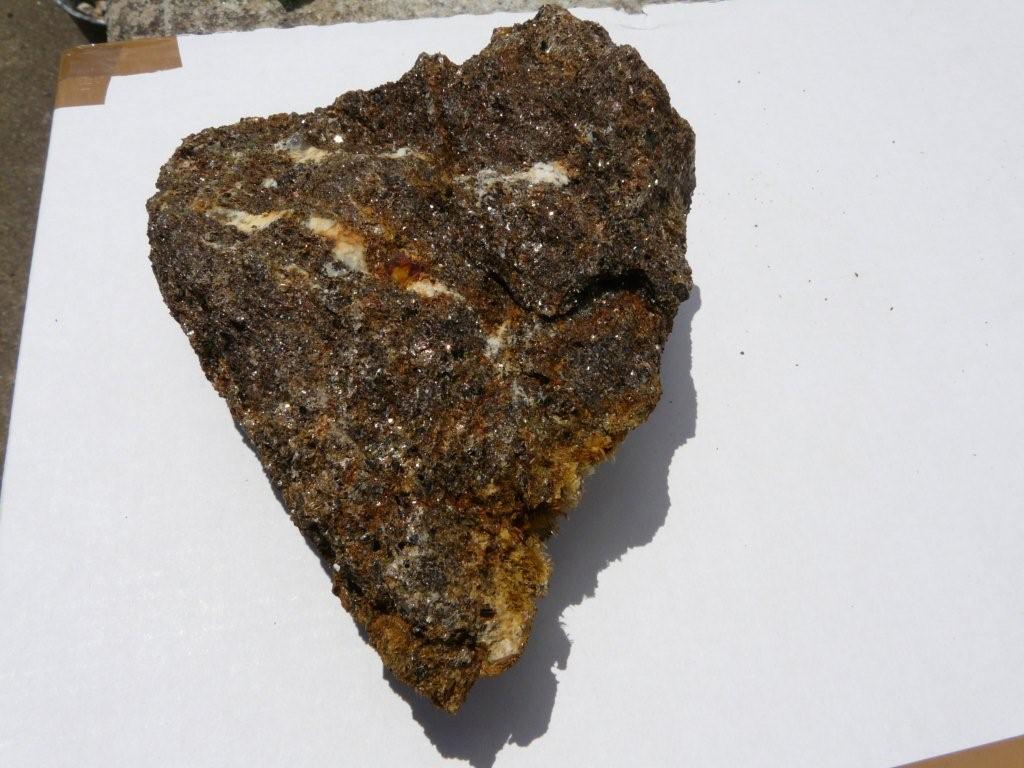

la roche mere est un genre de micashiste noir a biotite massive, la fluo est sur une gangue blanc creme qui fait penser a de la siderite ou de la dolo, mais ca n'en est pas, aucune reaction a HCL ... un echantillon a ete montre a millau et apparement, ce serait un silicate, peut etre un felsdpath ou de l'albite voire anorthite.
quelqu'un a t il deja eu affaire a ce genre de gangue avec fluo ?
desole, mon APN est HS dont pas de photos pour le moment, la fluo est en octaedres vert menthe et en octaedres incolores a violet leger.

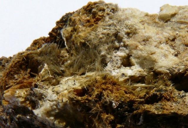

en paragenes, il semble y avoir de la chlorite, un genre de vesuvianite...a moins que ce soit de l'epidote ou de la clinozoistite, parfois en aiguilles fines voire meme asbestiforme.
merci d'avance, des que j'aurai le temps et un APN en etat, je ferai un petit sujet.

cet indice de fluo est pour moi deroutant mais comprehesible : la roche est une biotite....fine, micacee, mal exprimee, pas les lames de couteau des pegmatites, vaguement shisteuse mais 90 % de biotite...
de ci de la on apercoit des silicates que j'ai du mal a identifier : vesuvianite ou epidote ou clinozoistite tres bien exprimes, David (Montroc) a meme recupere des echantillons asbestiformes qui rappellent la byssolite.
le gisement est clairement en contexte peri granitique ou peri migmatitique puisqu'il est a 3 km de la salvetat/agout, on peut pas faire plus magmatique.
ceci dit, dans la couche en dessous il y a des schistes chloriteux a sulfures .
cet affleurement a biotite est unique et doit etre une strate entre le magmatique et les schistes.
dans cette biotite, la fluo n'etait pas dans une faille mais plutot dans une poche cree dans une figure de "melange" ou des silicates blancs forment des veinules dans la biotite.
la fluo vient clairement de la destabilisation de la biotite....
les octaedres sont petits (10 mm max) mais tres jolis, facon pastille valda, malheureusement, beaucoup etaient flottants dans la poche...
mon interrogation est sur la gangue de cette fluo qui formait l'interieur de la poche.... albite ? anorthite ?

Salut Frangin,
je crois que j'ai trouve ce que c'est, honte a moi de pas avoir regarde avant....
je pense que c'est de l'ankerite comme celle ci http://www.mindat.org/photo-75348.html, qui vient de millau en plus, dire que j'ai confie un echantillon a un copain qui l'a montre a Millau....
cet indice etait pas forcement "farci" de fluo, il y a des plaques ou il y en a zero, d'autres plein de petits octaedres violets .... si tu penses connaitre n gisement similaire.... la fluo doit etre aleatoire..

j'ai pense a une sorte de feldspath de prime abord.
pour la durete, y a David (Montroc81) qui l'a montre a Millau et on lui a dit "silicate"... bon ok..mais lequel alors ?
plus je regarde les photos d'ankerite sur mindat, plus je penche pour ankerite.
pour l'echantillon, je veux rien, ou alors, si, une trino avec camera 5 Mpixels... a toi de voir :grand sourire:
