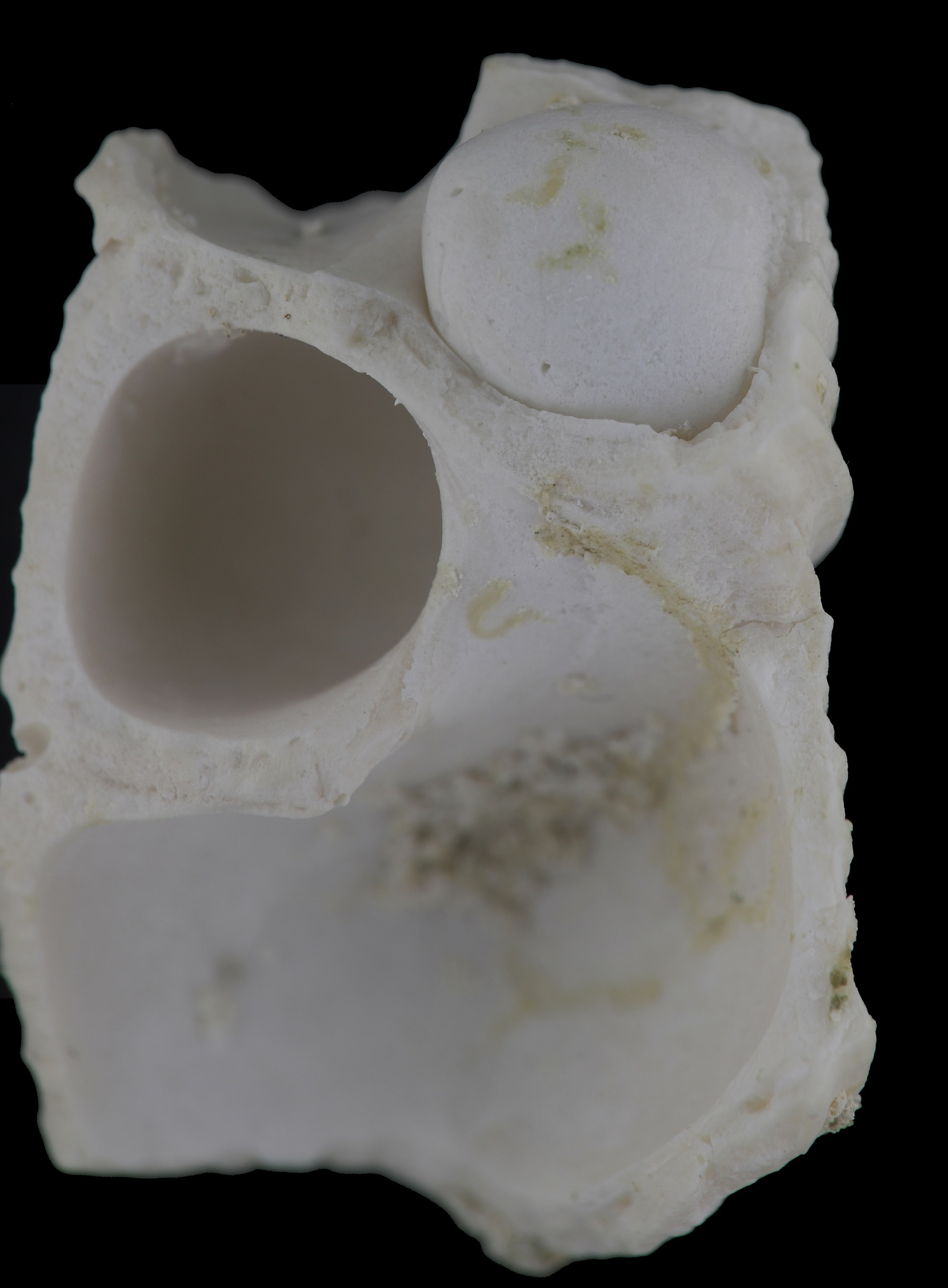

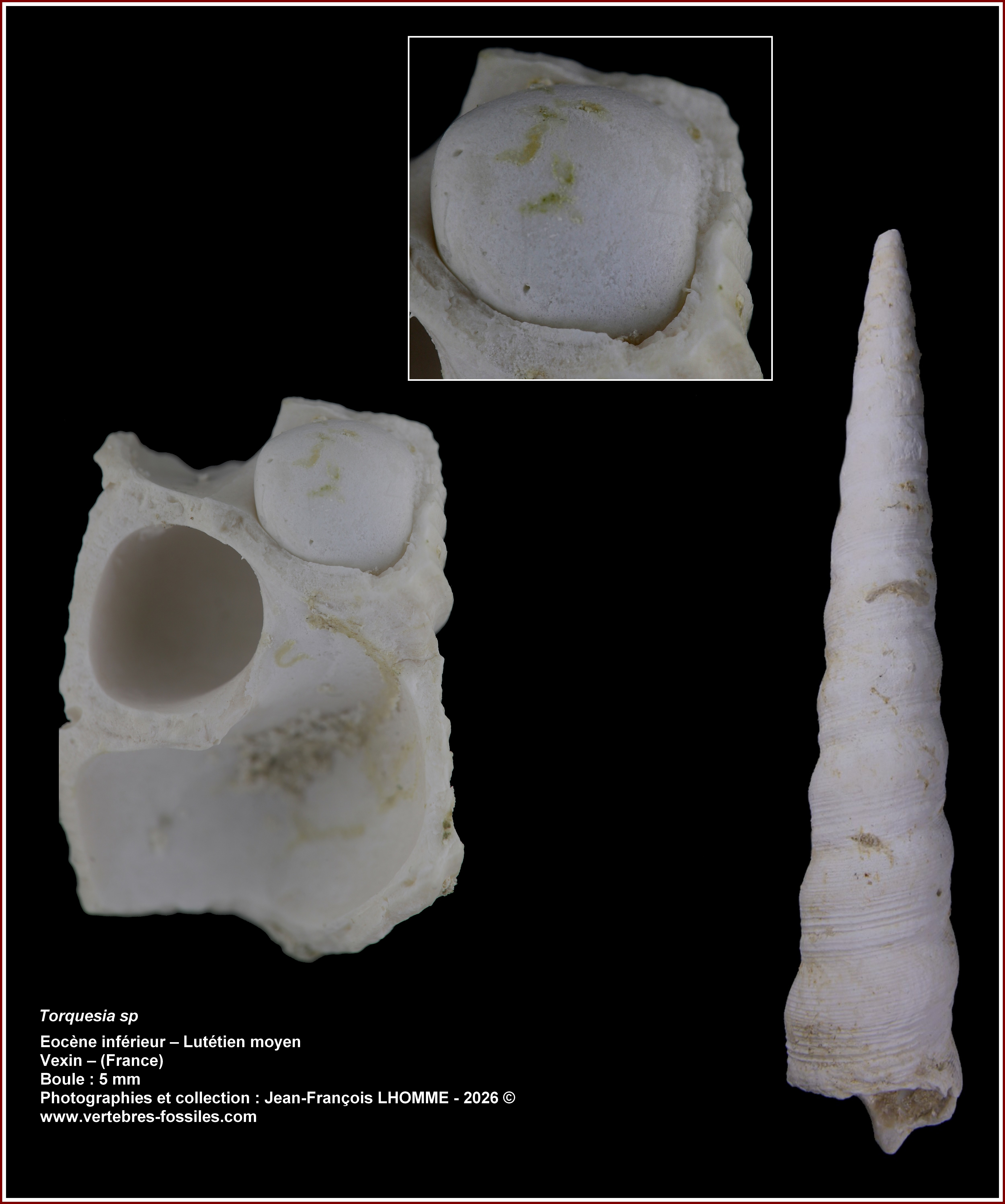

Bon je vais vous donner la réponse, il est vrai que ce n'est ni simple ni évident de prime abord.
Il s'agit de concrétions calcaires que certains gastéropodes ayant des formes allongées tels que les Turritelles, les Campaniles, etc... forment dans les premiers tours de leurs coquilles à proximité de l'apex.
Leur principales fonctions est probablement une sorte de lestage de la coquille afin que celle ci repose sur le fond marins et ne se relève pas offrant aux prédateurs une prises supplémentaires.
Autre explication la fermeture de l'apex, sorte de bouchons, d'autres y verraient des "cicatrices de lésions de prédations" bref, les explications ne sont pas si évidentes que cela.
Voici la planche complète montrant le type d'animal dans sa totalité

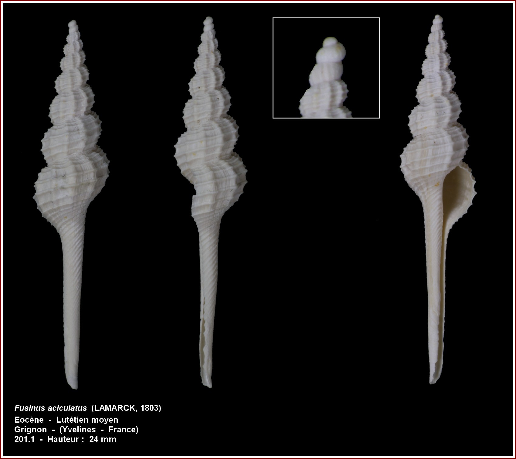

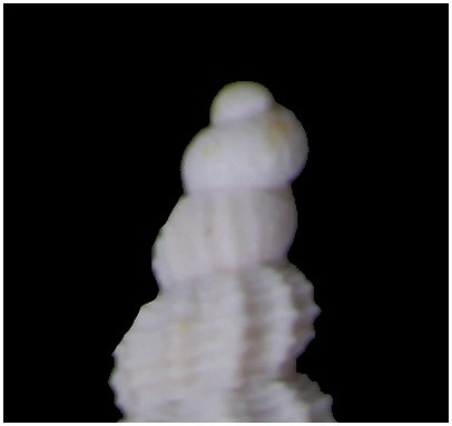

exemple de protoconque chez un petit Fusinus de Grignon, on voit la sorte de boule qui forme la protoconque, qui est encore présente et qui il faut bien l'avouer est souvent manquante sur les fossiles, car très fragile

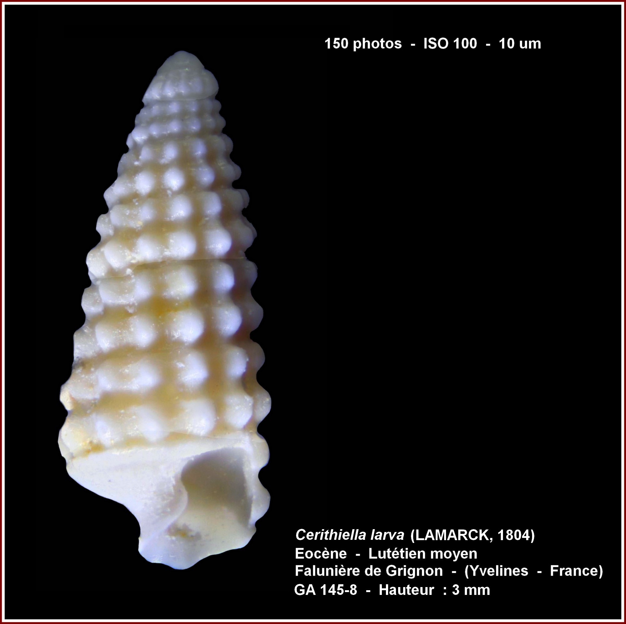

Une autre petite coquille de Cerithiella de Grignon aussi, avec sa protoconque
