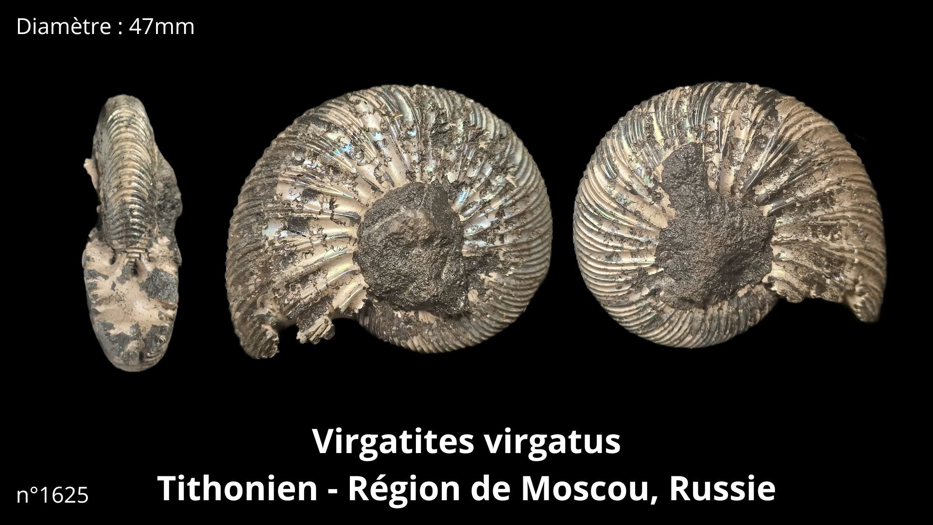

- 3 ammonites pyriteuses du Doubs
- Une ammonite du tithonien russe

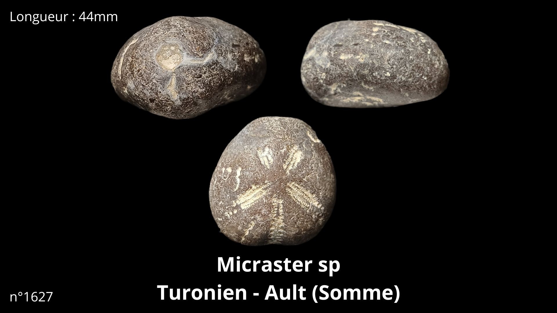

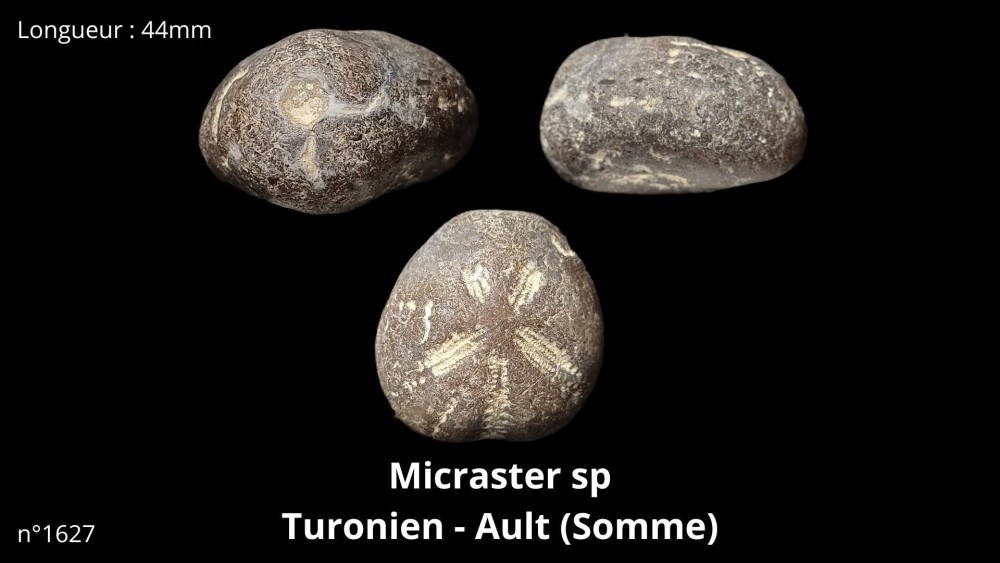

- Un oursin de la somme
- Un bloc d'oursin du Jura

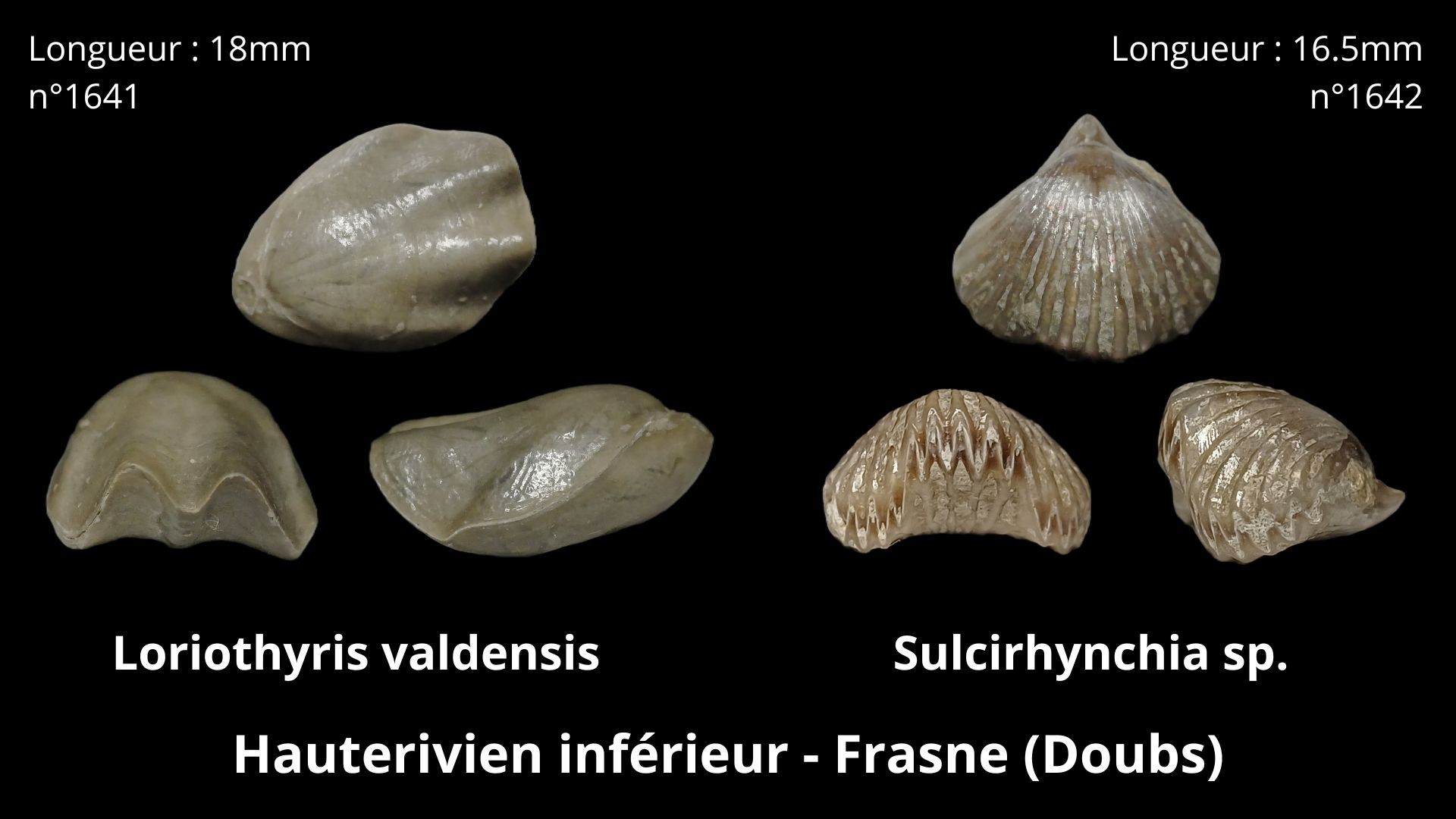

- 2 brachiopodes du doubs

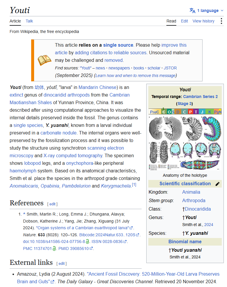

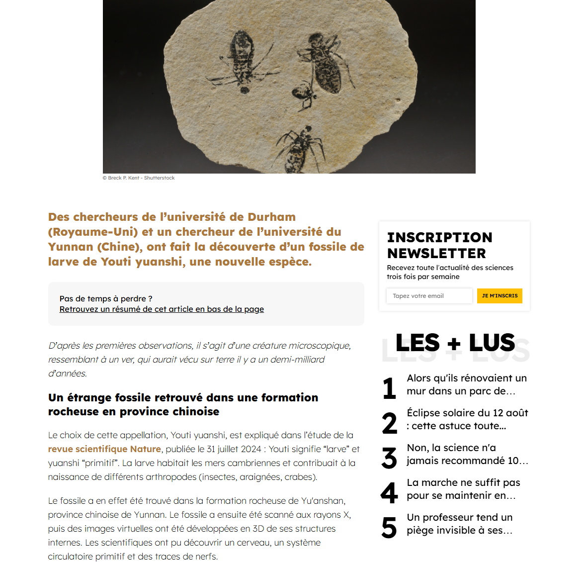

il y a 21 minutes, Loukas12 a dit :
C'est pourtant ce que j'ai trouvé

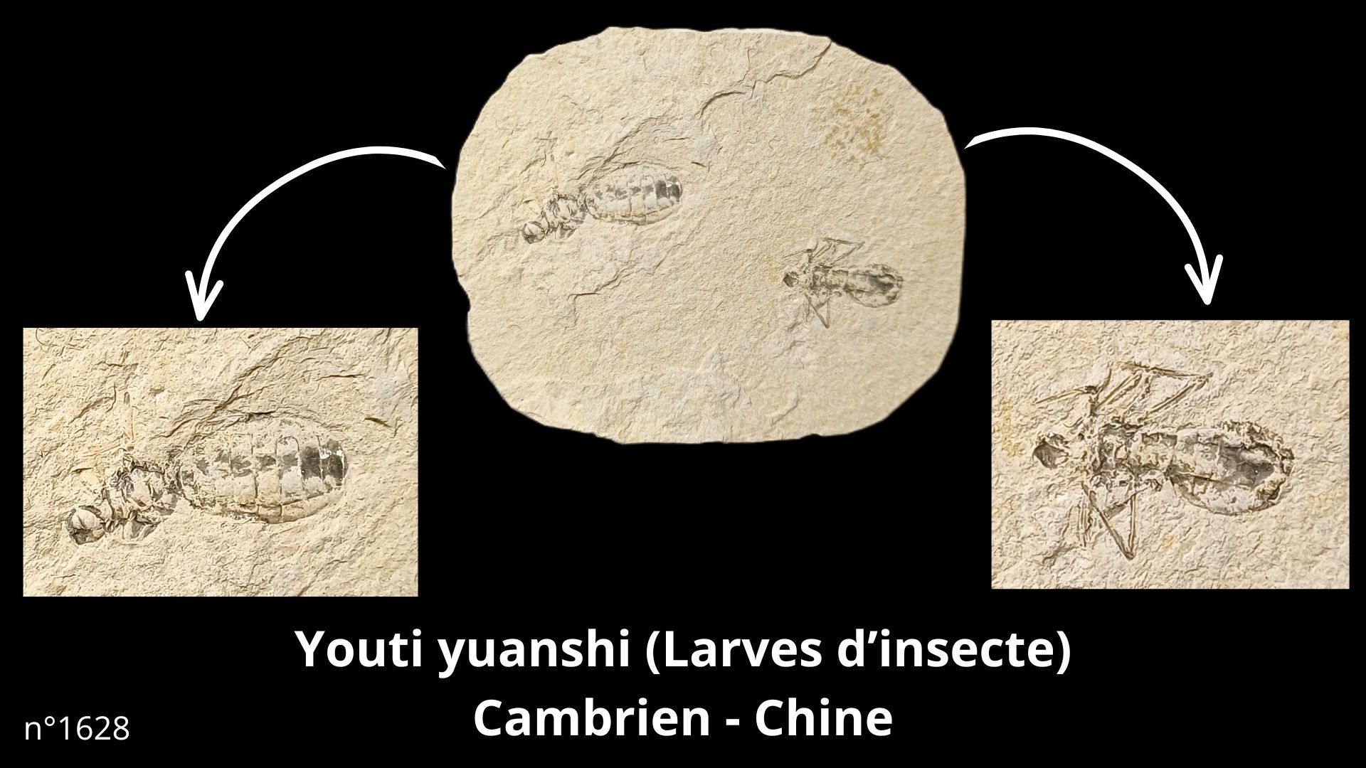

L'illustration de l'article est complètement pipeau. On retrouve la même grossière erreur en faisant une recherche sur l'image. Un journalisme de qualité qu'ils disaient !
Ces insectes proviennent très certainement de niveaux cénozoïques (Chine ou autre, Italie peut-être, je n'en sais rien).
En tout cas, ce genre de bestioles à pattes n'existe pas dans le Cambrien (les premiers insectes connus datent du Dévonien).
effectivement les larves d'insecte en photo évoquent les 'classiques' larves de libellules du Messinien d'Alba (Oryctodiplax gypsorum)
image extraite de  SCHLÜTER T., KOHRING R., GREGOR H.-J. 2003. Dragonflies preserved in transparent gypsum crystals from the Messinian (Upper Miocene) of Alba, northern Italy. Acta zoologica cracoviensia, 46(suppl.– Fossil Insects): 373-379.
il y a 55 minutes, geopas a dit :
Pourtant c'est censé être un bon magasine...
il y a 59 minutes, geopas a dit :
Chine c'est certain, on ne m'a pas donné l'identification juste la provenance.
Je me disais bine que c'était étonnant des insectes au cambrien. Merci
il y a 24 minutes, fossilo19 a dit :
Merci pour pour l'identification. Je modifie la planche
Il y a 16 heures, Loukas12 a dit :
C'est faire preuve d'une confiance aveugle ! Comme pour les insectes au Cambrien... :mortderire: Et la Chine c'est grand.

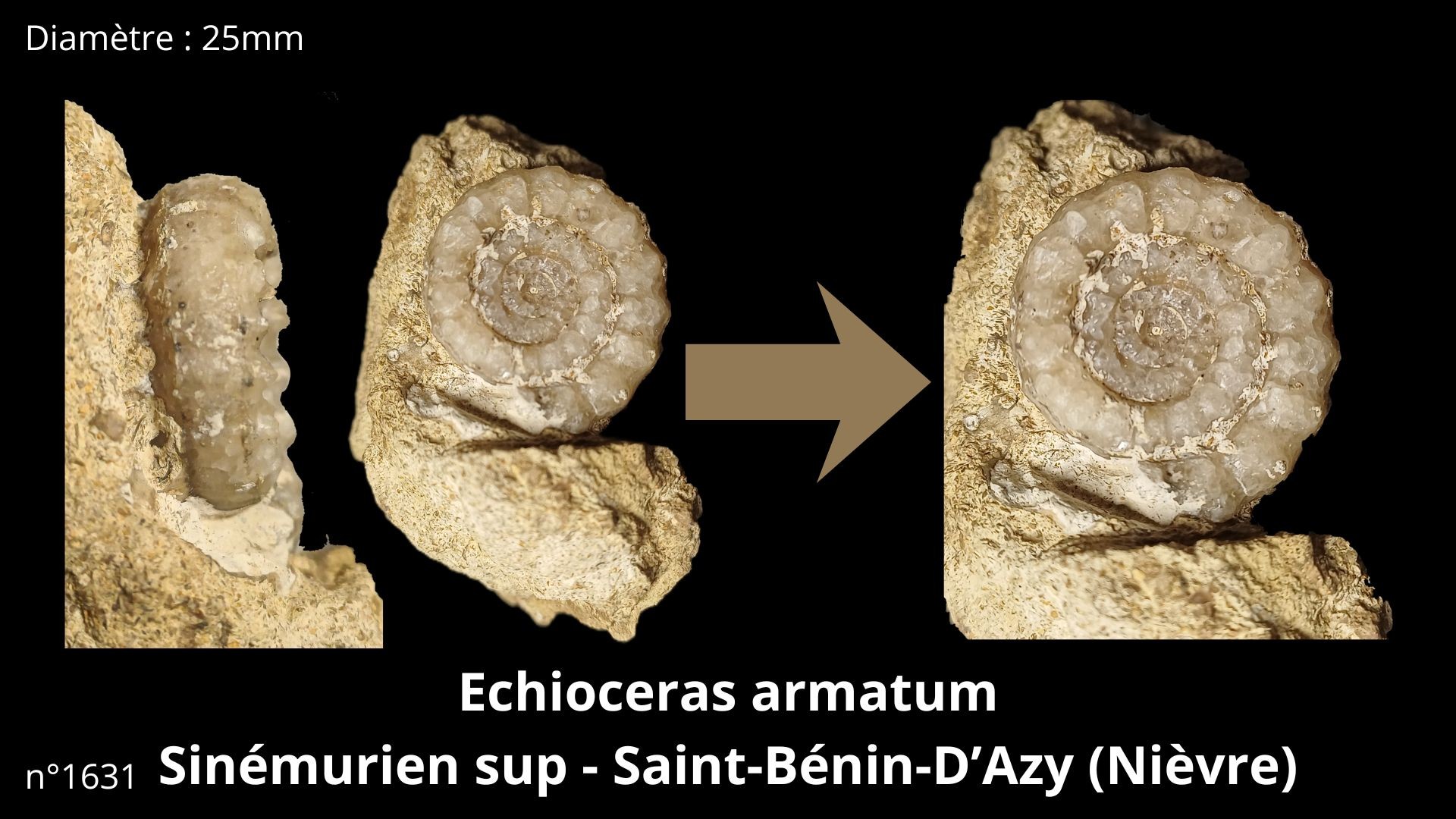

Le 15/08/2026 à 15:08, Loukas12 a dit :
Bonjour @Loukas12, un Echioceratidae probablement, mais je crois que l'espèce Echioceras armatum n'existe pas, possible confusion avec Eoderoceras armatum, "Ammonite armatus" (SOWERBY, 1815) ammonite du même niveau stratigraphique que les Echioceras (zone à Raricostatum).

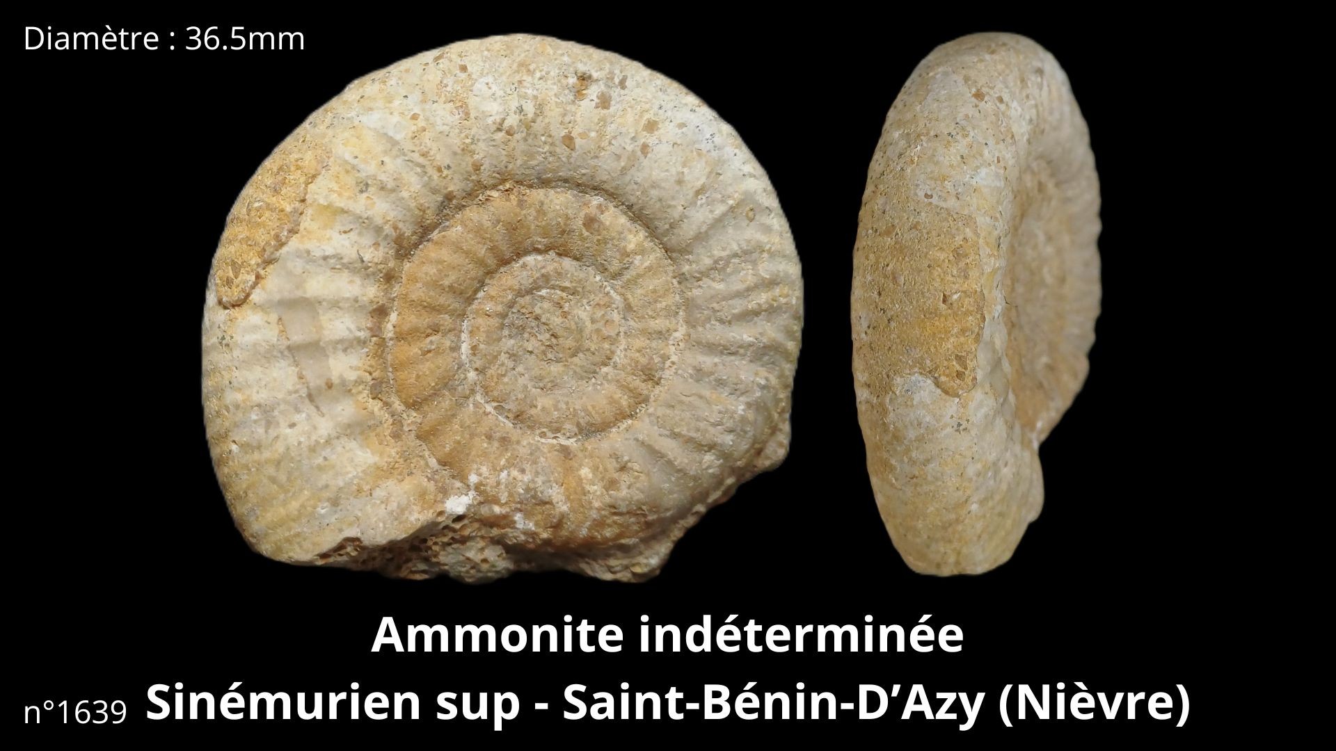

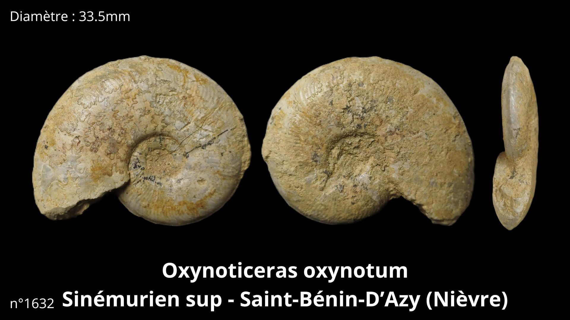

Celle-ci ne date pas du Sinémurien, mais plutôt Bathonien/Callovien, à voir ?
Il y a 19 heures, EK80 a dit :
Il y a 18 heures, charo a dit :
Effectivement ça ressemble à ce qu'on trouve dans le callovien du Poitanjou (49-79-86)
Bonjour, ça correspondrait probablement plus, trouvée au même endroit en tout cas, il y a des affleurements callovien à Saint Bénin ?
J'avoue que c'était le nom sur l'étiquette, j'ai pas cherché plus loin, probablement plus Eodetoceras armatum du coup
Il y a 6 heures, Loukas12 a dit :
De prime abord je serais parti sur un Echioceratidae raricosté, les Echioceras du groupe raricostatoides / raricostatum possèdent une faible carène. Je distingue mal l’air ventral sur ton spécimen. Il y a t’il une carène ? Si c’est le cas on peut exclure les Eoderoceratidae qui n’en possèdent pas, de plus Eoderoceras armatum comme son nom d’espèce l’indique, c’est une ammonite épineuse, du latin armatum = armée, du grec deros = peau (pour le genre).
Quant aux Echioceratidae, ils ne possèdent pas tous une carène :debousole:,certains représentants de la zone à Oxynotum n’en ont pas, comme le genre Gagaticeras par exemple. La zone est souvent déterminante :yes3:
Le 17/08/2026 à 14:12, EK80 a dit :
Malheureusement je doute fort que le vendeur s'en souvienne
Pas de carène sur le spécimen et des épines bien présentes rapprochant bien le spécimen de Eoderoceras armatum
J'ai comparé à gagaticeras et ce n'est pas ressemblant (plus évolute, côtes traversent le ventre et pas de tubercules)

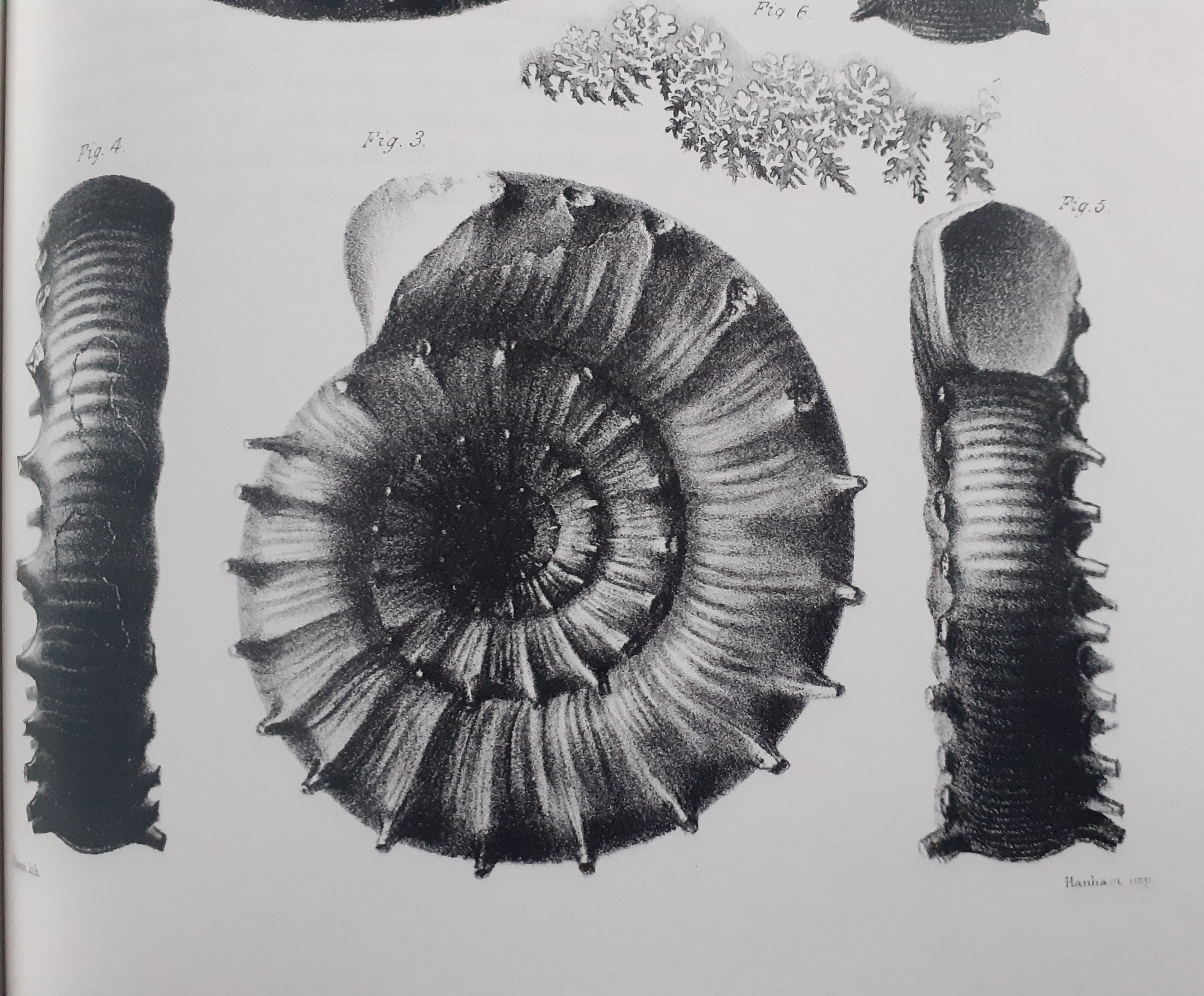

Sur ton spécimen j'y vois des côtes saillantes plutôt que des épines ? J'ai un peu de mal à voir un E. armatum avec cette costulation, mais tu as l'ammonite en main, tu es le mieux placé pour observer tout ces détails. Au passage le genre Eoderoceras a été révisé, Eoderoceras (Spath, 1925) désigne les espèces bituberculées et Eteoderoceras gen. nov. (Edmunds, 2009) les espèces unituberculées, dont l'espèce armatum fait partie.
Ouvrage de Thomas Wright 1878-1886, Aegoceras armatum (= Ammonites armatus, Sowerby 1815).
L'ammonite doit être maintenant nommée Eteoderoceras armatum, la paléontologie évolue tout le temps.
Je vous remercie pour les informations, l'ammonite est bien bituberculée, mais avec la couleur ça ressort mal en photo. Du coup est-ce que Eoderoceras armatum est toujours valable.
Je ne sais pas si "Eoderoceras armatum " est encore valide, cela ne devrait plus l’être (?). Ce que je peux dire c'est que les formes unituberculées autrefois rangées dans le genre Eoderoceras peuvent être maintenant rangées dans le genre nouveau Eteoderoceras, groupe d'ammonites du Sinémurien supérieur, de la sous-zone à Densinodulum au sommet de l’étage Sinémurien, qui sont interprétées comme les descendants d'Eoderoceras.
