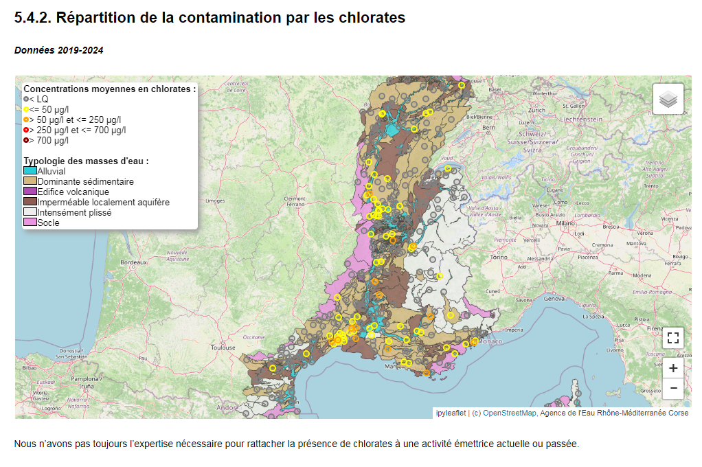

On peut se poser la question du avant 2026https://eau.selectra.info/indicateur/clate
https://blog.saur.com/nouvelles-exigences-qualite-eau-potable-2026-controle-sanitaire-micropolluants-pfas
Mais d'où viennent les chlorates? Du traitement de l'eau au chlore. Donc que l'eau viennent d'une nappe phréatique, d'un réseau karstique , ou d'une rivière, si on fait un traitement au chlore, il y a ce risque. Les seuils réglementaires d'aujourd'hui ont sans doute déjà été dépassés dans le passé, il est donc fort possible qu'aujourd'hui, on ai des mesures de restrictions de consommation d'eau plus nombreuses, d'autant plus que l'on ne cherche pas que les chlorates.

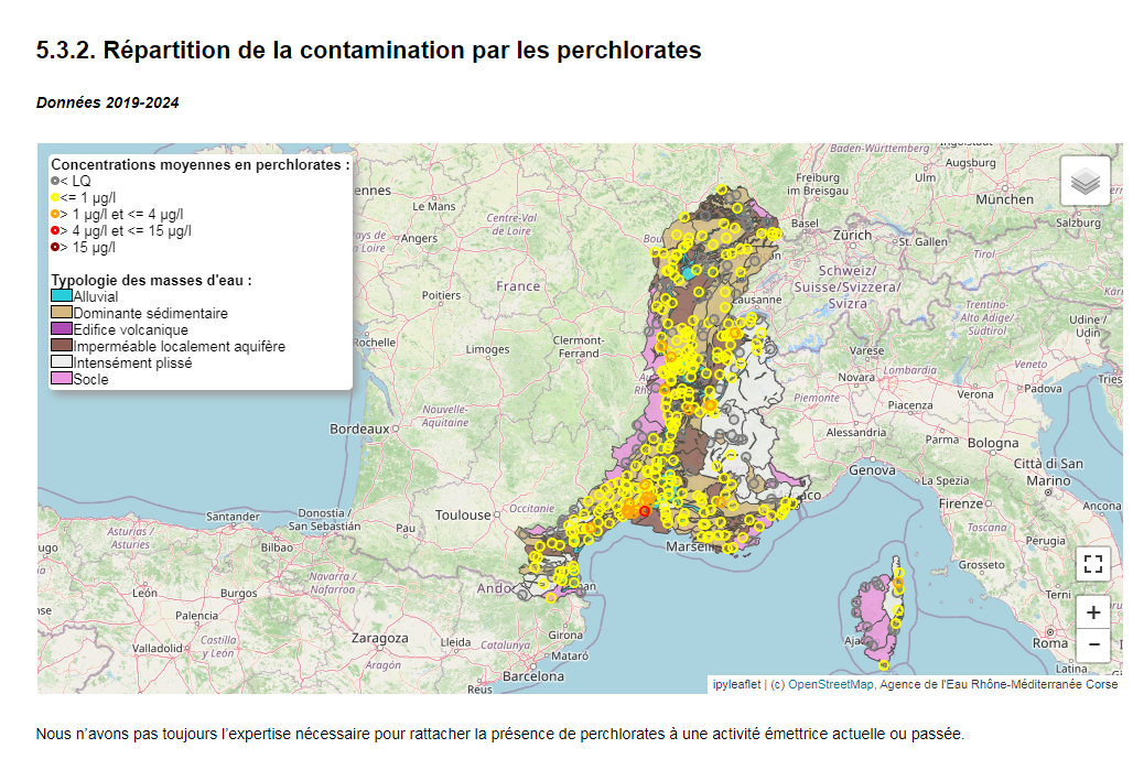

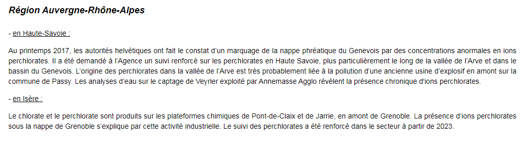

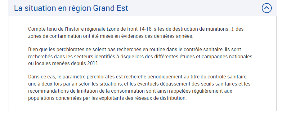

Perchlorate de soude à rechercher.
Utilisé dans les munitions en 14/18 et 39/45.
Chercher le reportage "le scandale enterré" sur les munitions de guerre qui ont été balancées un peu partout.
Reportage édifiant qui fait plus que FROID dans le dos.
De nombreuses nappes phréatiques sont déjà contaminées et ça ne fera qu'empirer avec la désagrégation des munitions.
(sur le causse Méjean donc au dessus de Meyrueis des munitions ont été balancées dans des gouffres)

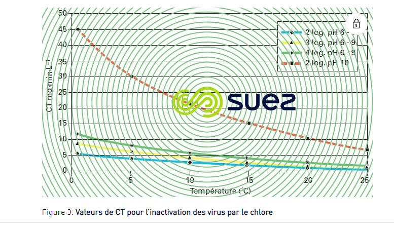

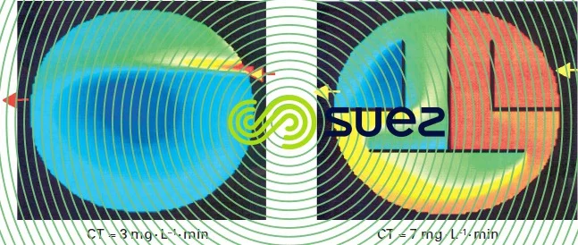

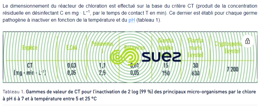

Je mets des liens, c'est pas pour noyer le poisson, c'est pour réfléchir : https://www.culligan.fr/conseils/normes-chlore-eau-potable/
https://www.suezwaterhandbook.fr/Procedes-et-technologies/Oxydation-desinfection/oxydation-et-desinfection-par-le-chlore/applications
Je mets ici le graphique
Ce graphique est intéressant car il montre que dans tous les cas suivant le PH de l'eau , la température de l'eau augmente l'inactivation des micro organismes.
Est ce qu'ajouter du chlore permet d'éliminer plus de micro organismes?
Finalement, on dose le chlore, et on joue sur le temps de contact.
Il n'y a pas qu'une histoire de chlore, il y une histoire de temps de contact.

Des munitions ont été enterrées absolument partout en France, on ne sait même plus où...et parfois loin des zones de combats.
Les avens ont bien servi à balancer ces pardonnez moi l'expression "merdes".
Je sais que dans le Lot les spéléos en retrouvent régulièrement, en Haute Marne aussi...,
500 communes en France ne peuvent plus boire l'eau car contaminées par les munitions.
Voir ce reportage dispo sur le net "le scandale enterré".

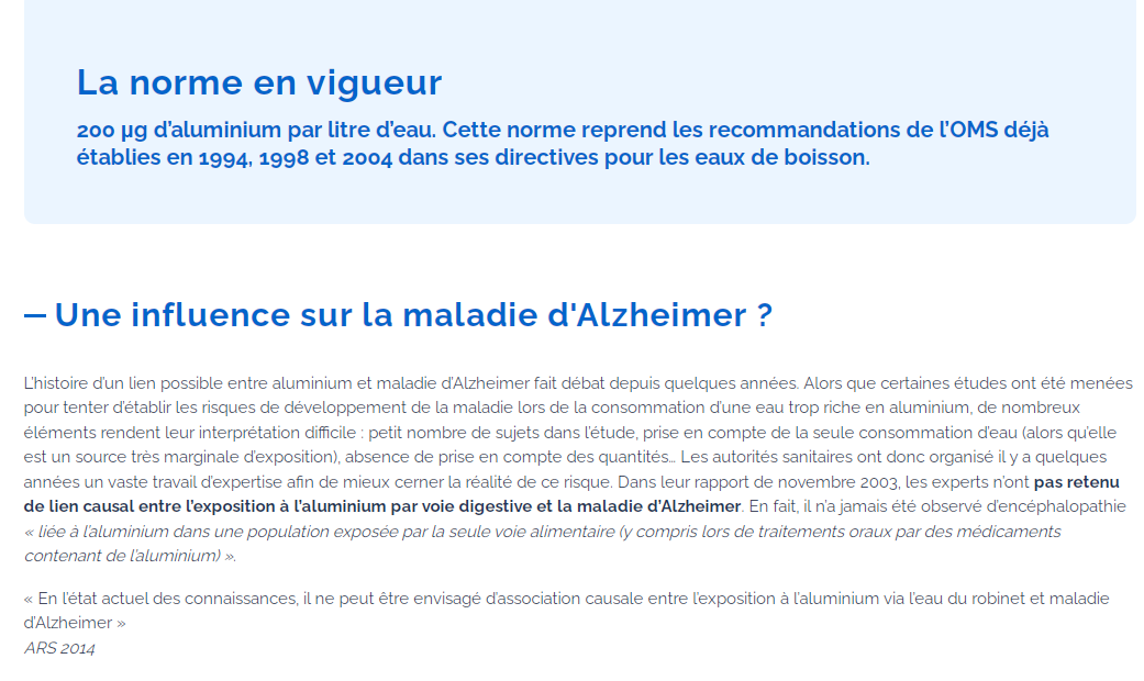

https://www.cieau.com/leau-et-votre-sante/qualite-et-sante/aluminium-dans-eau/
https://www.conforteteau.com/blog/aluminium-dans-leau-potable-impacts-sur-la-sante-et-solutions-de-filtration
Voici une question qui a été posé au gouvernement :
https://www.senat.fr/questions/base/2010/qSEQ10101056S.html
"La norme de 200 microgrammes d'aluminium par litre d'eau fixée par l'OMS est discutable, elle ne constitue qu'une référence de qualité, non une limite, en l'absence de contrôle les compagnies des eaux se permettent souvent de la dépasser sans être tenues d'en informer le consommateur. Selon l'Agence française de sécurité alimentaire des aliments (AFSSA) en 2007 : 2,7 millions de français ont bu une eau contenant un taux de sels d'aluminium supérieur à cette norme. Le danger, selon le chercheur, est que « si une partie est éliminée naturellement par les urines ou la barrière intestinale, une autre passe à travers ce mur de brique qu'est l'intestin grêle et se retrouve dans le sang puis le cerveau. Là l'aluminium se dépose, durcit et ne peut plus repartir ». Certaines études ont mis en évidence le lien entre une eau potable trop chargée en aluminium et certains cas de démence qui rappellent les symptômes de la maladie d'Alzheimer. En 1976 déjà, des cas de démence, de douleurs articulaires, de décalcification des os, d'anémie étaient apparus chez des insuffisants rénaux sous dialyse."
"en 2008, les experts confirmaient qu'aucun élément scientifique ne permettait de remettre en cause les conclusions de ce rapport. S'agissant de l'eau de boisson, la directive du 3 novembre 1998 relative à la qualité des eaux destinées à la consommation humaine a fixé pour le paramètre « aluminium » une valeur de 200 microgrammes par litre dans les eaux de consommation. Ce paramètre est un indicateur de fonctionnement des installations de traitement et non pas un paramètre de santé faisant l'objet d'obligations plus strictes.
Cette position est conforme aux éléments mentionnés dans le rapport relatif aux directives de qualité pour l'eau de boisson de l'Organisation mondiale de la santé 1994 et 2004 , qui précise d'ailleurs que, sur la base de ce seuil, « les données épidémiologiques et physiologiques dont on dispose ne permettent pas d'attribuer un rôle étiologique à l'aluminium dans la maladie d'Alzheimer
Mme Anne-Marie Payet. Je remercie Mme la secrétaire d'État de sa réponse, qui m'étonne cependant quelque peu. En effet, des études ont montré que, même pour une faible dose 100 microgrammes par litre, par exemple , le risque de développer la maladie d'Alzheimer augmente de 50 % !
Je rappelle aussi que l'usage de sels d'aluminium pour le traitement de l'eau est dénoncé par de nombreux chercheurs, qui s'inquiètent de l'effet neurotoxique de l'aluminium sur l'organisme.
De surcroît, d'autres traitements de l'eau existent. La Ville de Paris a ainsi remplacé le sulfate d'aluminium par le chlorure ferrique.
Mme Marie-Thérèse Hermange. Bravo !
Mme Anne-Marie Payet. Un floculant biologique à base de graines de moringa peut également être employé. Puisque des solutions de rechange plus sûres existent, pourquoi ne pas inciter les distributeurs d'eau potable à y recourir ?
Mme Marie-Thérèse Hermange. Absolument !
Publiée dans le JO Sénat du 16/02/2011 - page 1366"

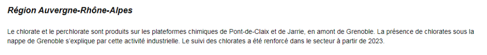

Merci, en effet les sources de chlorates, en dehors du traitement de l'eau peuvent être multiple, à partir du moment ou l'on mesure les chlorates on peut se poser des questions sur son origine, l'explication la plus évidente, c'est le traitement au chlore, cela se fait en sortie d'usine de traitement. Mais qu'en est il à son entrée? Je ne sais pas.

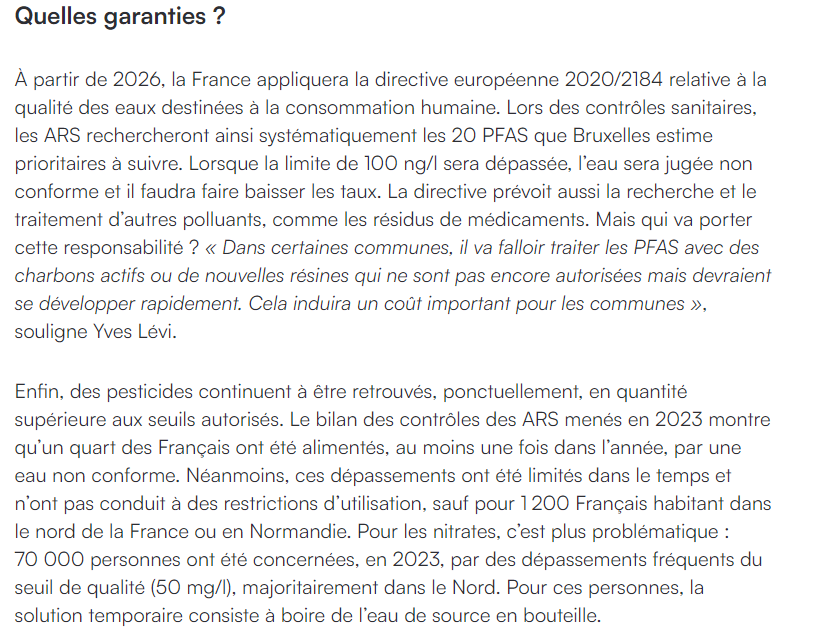

Et malgré tout cela, boire l'eau du robinet c'est le mieux. Les eaux en bouteille ont aussi un traitement, ou pas.
https://www.quechoisir.org/guide-d-achat-quelle-eau-boire-n4855/
 Yves Lévi, pharmacien, professeur en santé publique et ancien président de la section des eaux du Conseil supérieur d’hygiène publique de France, relate : « Lorsque les inspecteurs ont demandé à contrôler l’eau brute, c’est-à-dire avant la mise en bouteille, ils ne savaient pas que, de l’autre côté du mur, l’eau avait subi au préalable un traitement de désinfection pourtant interdit ! Les prélèvements et contrôles étaient donc effectués mais après une fraude caractérisée. »
Bactéries et pollution Mais pourquoi les fabricants les ont-ils utilisés ? Parce que certaines sources étaient contaminées par des bactéries telles que E.Coli et des pesticides, des substances hautement indésirables qu’ils voulaient dissimuler. Aujourd’hui en effet, la pollution des masses d’eau est générale. Celles qui servent à la mise en bouteille n’y échappent pas. Certes, la contamination peut être moindre parce qu’elles sont puisées plus profondément dans le sol, mais il n’y a pas de raison qu’elles en soient exemptes. Un test mené par l’association PAN Europe en 2024 a révélé que 6 marques d’eau en bouteille sur 10 contenaient du TFA, un polluant de la famille des PFAS particulièrement persistant.
Quelles sont les conséquences sur la santé des consommateurs ? Bien sûr, les fabricants affirment que leurs eaux traitées ne sont pas nocives et que leurs qualités minérales sont préservées. Mais le doute est permis. En effet, certains traitements de filtration sont susceptibles de retenir aussi ces minéraux précieux, censés justifier leur coût beaucoup plus élevé que celui de l’eau du robinet."
Où s'informer ?
Chaque fabricant doit indiquer sur son site la composition de son ou de ses eaux. On peut aussi regarder directement l’étiquette sur la bouteille. Néanmoins, tout cela ne vous donnera pas les résultats de contrôle d’éventuels contaminants ou de microplastiques."

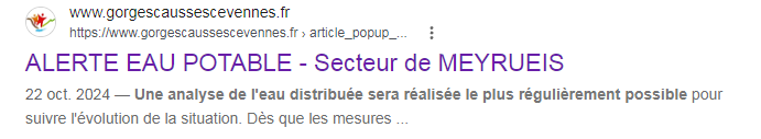

et j'ai trouvé ça ( le site est enregistré au 22 octobre 2024)
https://www.gorgescaussescevennes.fr/article_popup_115_1_alerte-eau-potable-secteur-de-meyrueis_fr.html
c'est pas nouveau. Ici on est en automne.
"NON CONFORMITE PHYSICO-CHIMIQUE DE L’EAU POTABLE
INFORMATION A L'USAGE DES ABONNES DU RESEAU DE MEYRUEIS
Les dernières analyses de l’eau potable sur les réseaux de Meyrueis (bourg) et du quartier des Ayres ont montré une non-conformité physico-chimique liée au dépassement du seuil de chlorate dans l’eau.
Le service eau et assainissement met en œuvre des mesures correctives pour assurer un retour à la normale le plus rapidement possible."

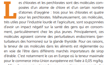

Avant d'élargir le sujet, il me semble bon de préciser ce que sont les perchlorates et les chlorates :
https://www.phytocontrol.com/nos-analyses/residus-de-pesticides/chlorate-et-perchlorate/
"Le perchlorate est naturellement présent dans l'environnement mais a également des origines anthropiques.
L'eau, le sol et les engrais sont considérés comme des sources potentielles de contamination des denrées alimentaires par le perchlorate.
Le Règlement (UE) 2023/915fixe des teneurs maximales en perchlorate dans certaines denrées alimentaires.
Les chlorates sont des pesticides interdits en UE, toutes les autorisations de produits phytopharmaceutiques en contenant ont été retirées à la suite de la publication de la décision 2008/865/CE.
Aucune LMR n’était fixée et de ce fait la LMR par défaut de 0,01 mg/kg était applicable dans toutes les denrées alimentaires et tous les aliments pour animaux figurant à l’annexe I du règlement 396/2005 et ses modifications.
Le chlorate est également une substance obtenue comme sous-produit provenant de l’utilisation de désinfectants à base de chlore dans le traitement des denrées alimentaires et de l’eau potable. La situation actuelle, dans laquelle des résidus de chlorate sont détectables dans les denrées alimentaires, résulte de ces utilisations.
L’EFSA a reconnu qu’il n’était actuellement pas possible, malgré le recours à des bonnes pratiques, d’atteindre des niveaux de résidus de chlorate conformes à la LMR par défaut de 0,01 mg/kg.
Vous pouvez consulter le règlement (UE) 2020/749 concernant les limites maximales applicables aux résidus de chlorate."

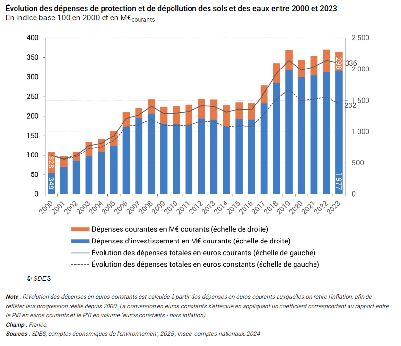

Toujours sur le même site les dépenses pour protéger et dépolluer notre eau. https://www.statistiques.developpement-durable.gouv.fr/la-depense-de-protection-et-de-depollution-des-sols-et-des-eaux-en-2023?rubrique=44&dossier=1028186

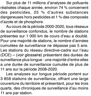

image.png.c532b917075e6f2e242d1e61d5b203ae.pngimage.png.3acb92512871e0bdafd574dc3e431f10.png
J'ai mis le graphique des dépenses de protection et de dépollution à coté de l'extrait du pdf https://www.statistiques.developpement-durable.gouv.fr/media/6478/download?inline
Ci dessous ce lien
En contradiction avec cette figure et ce titre

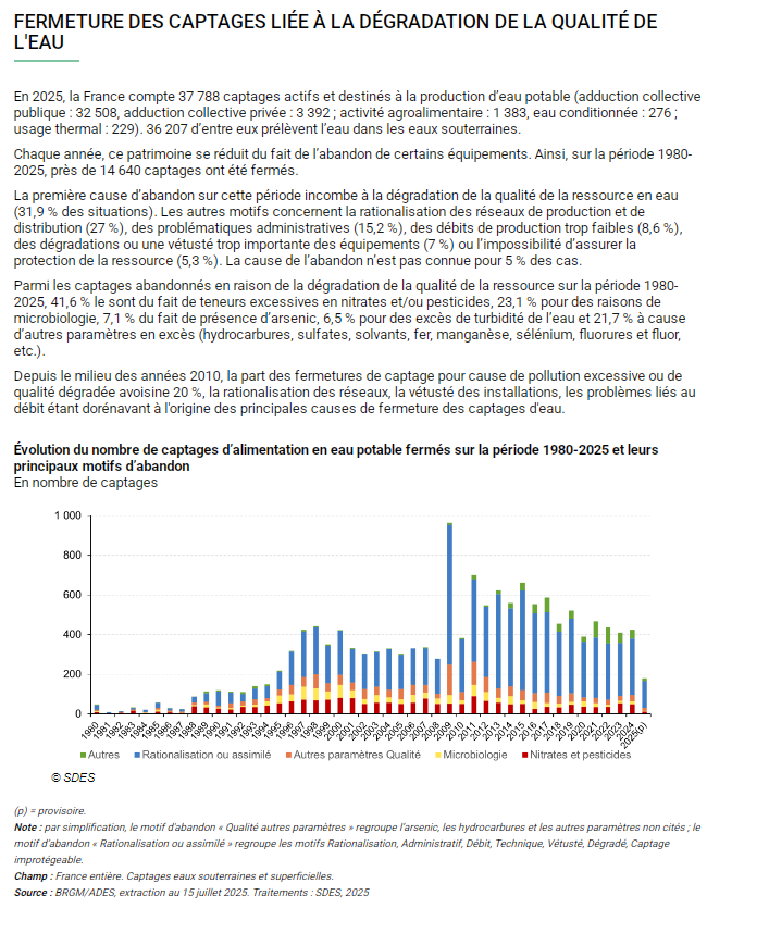

Voici quelque chose qui me parait inmportant, c'est la fermeture des captages :

https://qualite-eau.eaurmc.fr/rapports/qualite-eau/Eaux-souterraines/Contamination-chlo-perchlo-eso.html
Région Occitanie
En Occitanie, le secteur compris entre Montpellier et Nîmes, soit les nappes de Mauguio et de la Vistrenque, semble relativement impacté par la présence d’ions perchlorates. L’origine de cette surconcentration n’a pas pu être expliquée. Notons au nord de Nîmes la présence d’un camp militaire qui peut être une source de présence d’ions perchlorates dans l’environnement.
Dans les zones non saturée et saturée des aquifères, les composés inorganiques chlorés se trouve majoritairement sous forme d’ions Cl- mais des ions ClO3- (chlorates) et ClO4- (perchlorates) peuvent être également présents notamment lorsque les conditions sont aérobies. La position littorale de ces deux aquifères pourrait être expliquer une surconcentration en ions perchlorates corrélée à une surconcentration en ions chlorates."
Dans les zones de front:
https://www.grand-est.ars.sante.fr/perchlorates
Généralités sur les perchlorates : https://blog.yeswelab.fr/environnement-securite/perchlorates/

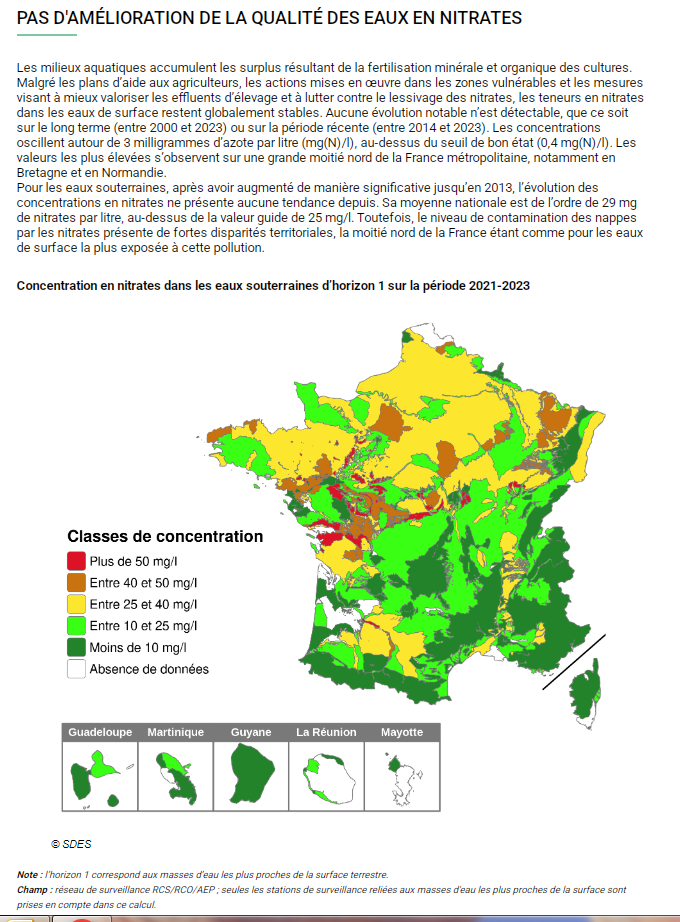

Pour aller plus loin, on va élargir (car je ne fais pas une fixette sur les chlorates).
Pour les nitrates par exemple : les taux admissibles actuels
https://www.notre-environnement.gouv.fr/themes/sante/la-pollution-de-l-eau-douce-ressources/article/les-nitrates-le-principal-polluant-des-eaux-souterraines
En France et dans l'Union européenne, la limite réglementaire du taux de nitrates dans l'eau potable est fixée à 50 milligrammes par litre (mg/L).
Jusqu'à 1980, le seuil maximal était de 100mg/L en france. C'est la date d'une directive européenne :https://www.europarl.europa.eu/factsheets/fr/sheet/74/protection-et-gestion-des-eaux.
Lors de la sècheresse de 1976, combien de communes se sont vu interdire la consommation d'eau du robinet, et avec la réglementation actuelle?
"C'est précisément à cette époque (le milieu des années 1970) que l'Europe a commencé à légiférer sérieusement sur la qualité des eaux de boisson et la prolifération des nitrates issus de l'agriculture intensive. La première directive européenne sur la qualité des eaux superficielles destinées à la production d'eau alimentaire date d'ailleurs de 1975"
La prise en compte du problème est scientifique, les seuils font intervenir le politique. Je vous laisse regarder l'histoire sur la détection des nitrates.

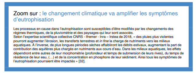

Et en effet, le réchauffement climatique est aussi en prendre en compte, parce que l'on risque de passer à des périodes sèches  à des périodes de lessivages, rien de bon pour nos eaux. L'analyse des climats passées comme le PETM peuvent nous aider à faire face à notre futur.

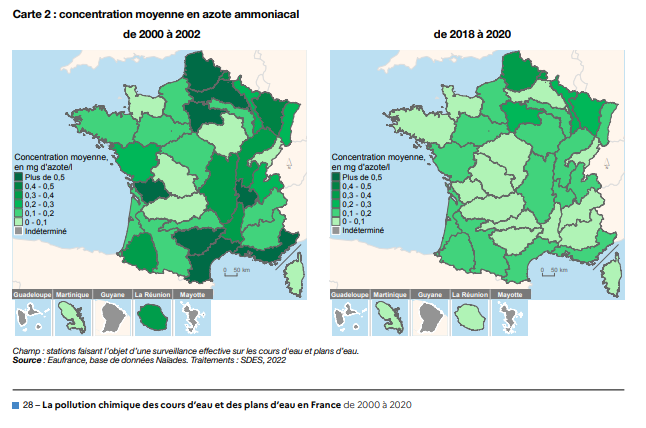

voici l'évolution de l'analyse des eaux en France,
image.thumb.png.20297d5b369db440cd340fb2dc30aaeb.pngoi
