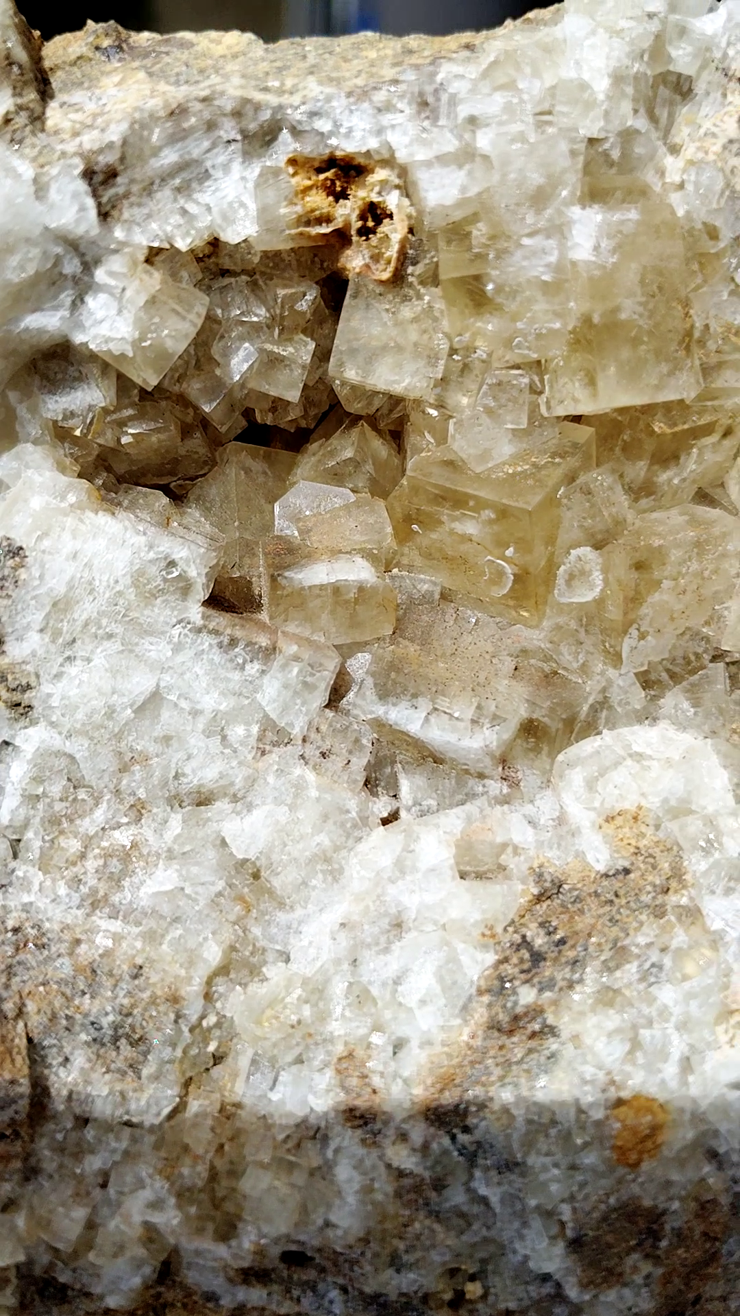

je rentre d'un weekend en Aveyron où j'ai pu dénicher quelques belles fluorines - transparentes à jaune miel, cristaux d'1cm, cubes bien formés.
Mais je ne m'attendais pas du tout à trouver ça en plein karst dans la région des grands causses.
Vous avez une idée de ce qui a pu se tramer là, au beau milieu du calcaire ?
Et deux autres interrogations, pour des cristaux d'1cm, ce phénomène a duré combien de temps pour permette cette cristallisation: on parle de jours ? d'années ? de siècles ?
Enfin, de la fluorine transparente à jaune miel, je ne connaissais pas: qu'est ce qui donne cette couleur ?

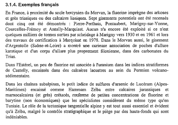

J'ai trouvé cela sur internet (entre autres, parce qu'il y a aussi des thèses) :Screenshot2026-07-14at23-21-44fluorine_rr-40825-fr_1999_pdf.png.5acc6389e85b2a9f4fc09d059c78994d.png
Pages 29-32:
Screenshot2026-07-14at23-23-46fluorine_rr-40825-fr_1999_pdf.thumb.png.9026971707b9a4f5620d27c014d6d188.png
Screenshot2026-07-15at08-21-37fluorine_rr-40825-fr_1999_pdf.png.f2916eca35036229cc4fbdc7f57c2bda.png

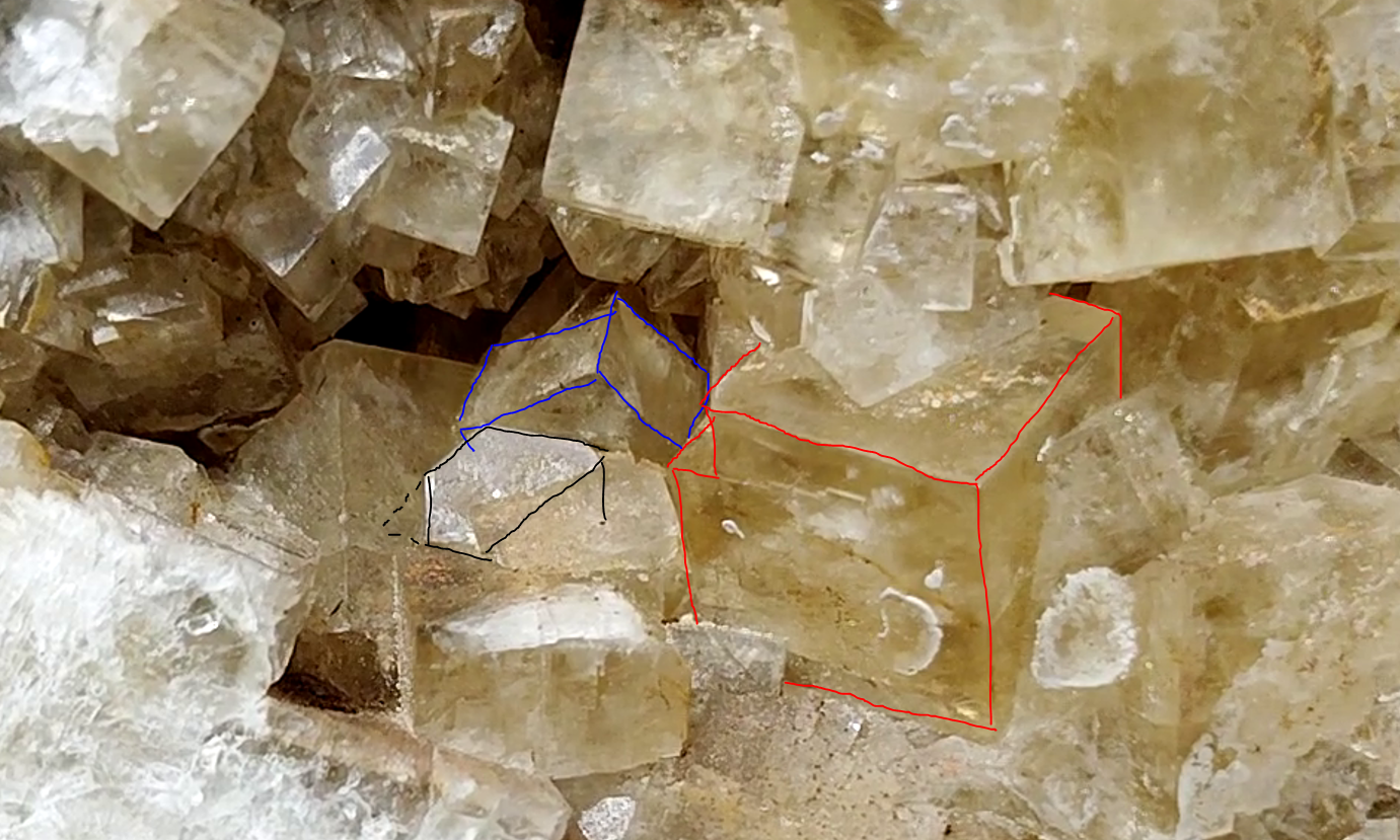

Mais pour autant êtes-vous bien sûr qu'il s'agisse de Fluorine ?
Les angles des "cubes" sont-ils bien des angles droits ? En d'autres termes, ne s'agit-il pas de rhomboèdres, avec des angles pas tout à fait droits ?
Sur photo, il est difficile de se prononcer de façon catégorique, car selon l'angle de projection un cube peut apparaître comme un rhomboèdre, et vice versa. Une chose me perturbe dans ce que vous nous montrez : normalement la Fluorine présente un clivage parfait selon l'octaèdre (111); or je n'ai pas réussi à repérer un seul clivage octaédrique, bien qu'il y ait des cassures et des clivages exposés sur votre photo.
En outre, il y a une jolie macle au centre de votre photo, avec notamment un dièdre rentrant délimité par un losange :
Screenshot2026-07-15at00-36-40Fluorineenterrainkarstique-AveyronQuelquesidessursaformation-ForumMinrauxetMinralogie-Goforum.png.d7687d78a7f7b222a7563b70d5fef5bf.png
Lorsque j'agrandis la photo, les angles de gauche et de droite du losange semblent être obtus et non pas droits. Pour ce qu'on en voit sur la photo, cette macle ressemble plus à la macle de la Dolomie sur (001) qu'à une macle de Fluorine sur (111).

Elle ne vient pas de St Xist cette présumée fluo par hasard  ? J'ai également un doute sur le fait que ce soit une fluo, les angles ne collent pas. Il faudrait en mettre un petit bout dans du HCl et voir la réaction. Ne pas hésiter a laisser quelques heures, la dolomite met un peut de temps à se dissoudre.
Si exactement ! C'est la localisation. Je me suis convaincu par les prédécesseurs mais j'ai rien déterminé moi même. Les cubes sont des vrais cubes. Mais la lampe fluo et l'acide chlorhydrique seront testés ce soir.

Par la même occasion, faites moi savoir s’il y a vraiment un dièdre rentrant dans la petite géode de la photo : étant peut-être plus lucide que ce matin, je me demande s’il existe réellement ou si c’est un trompe l’oeil.

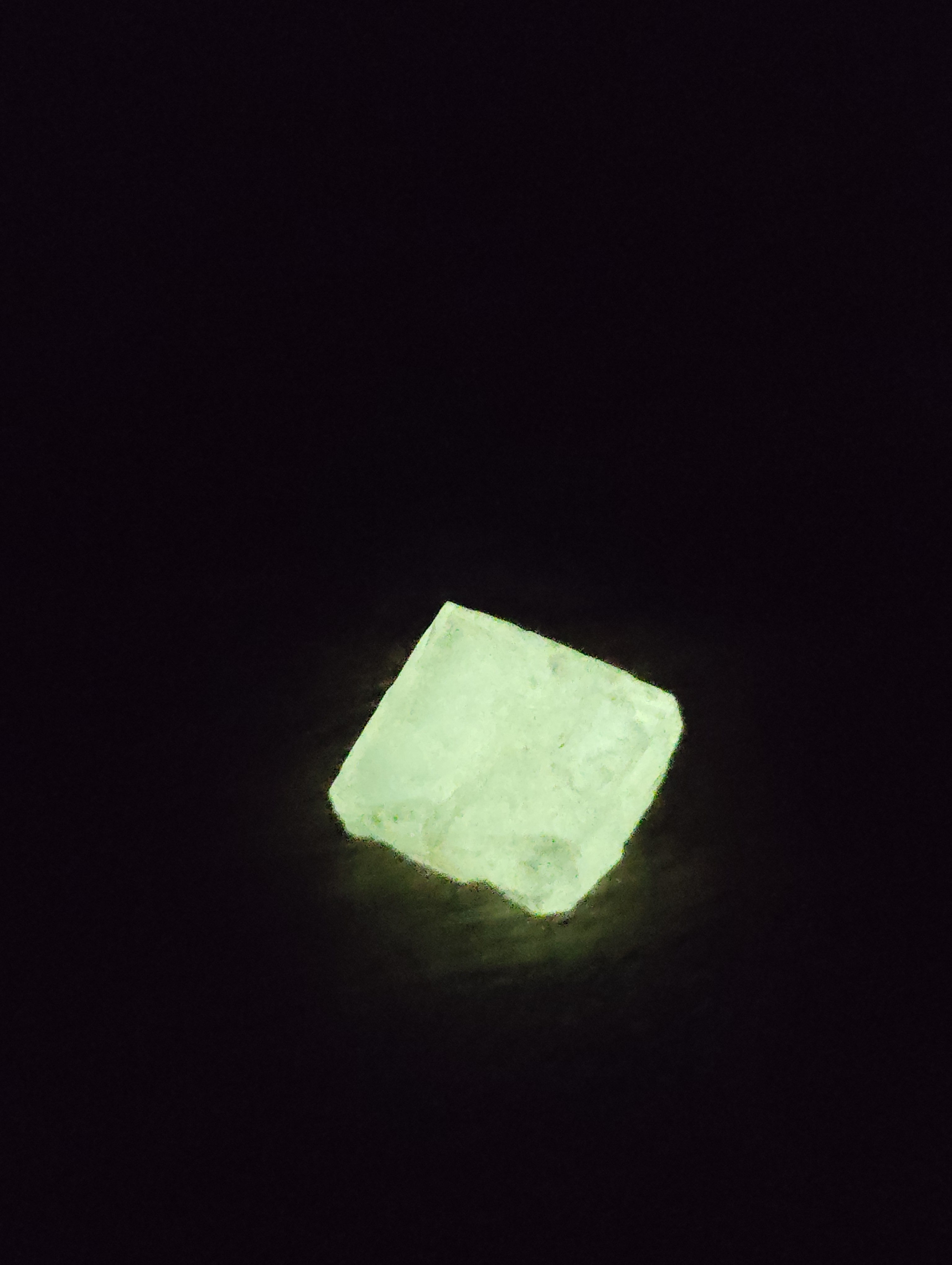

Hello, quelques petits tests:
- lumière UV (UV long) -> fluorescence blanche
- lumière normale ou encore plus en lumière UV -> phosphorescence de 3-4 secondes, franchement verte
- test HCL: rien pour l'instant (cristal entier mais pas pilé, pas une seule bulle, je l'y laisse la nuit pour voir)
Je suis partagé pour le test HCL: vous l'avez proposé pour dsicriminer avec la dolomite, mais la dolomite ne réagit avec HCL que >50°. Donc le test ne vaut pas si ?
Une photo de la phosphorescence -> à la prise de vue, la lumière UV est éteinte, et il n'y a pas la lumière de l'appareil photo non plus.

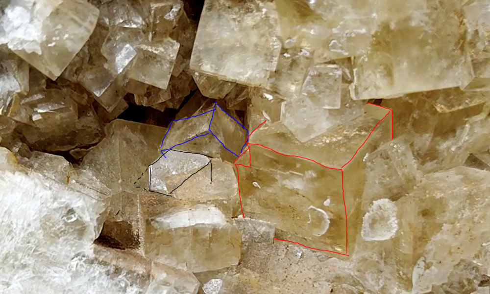

Pour la macle "délimitée par un losange", je ne suis sûr de voir quoi que ce soit. j'ai représenté les arêtes des cubes du centre de la photo. Ils sont tous bien distinct, quoique aplatis par la photo.
Merci.
C’était sur le cube aux arêtes bleues, face de droite. Je voyais un dièdre rentrant délimité par un losange, l’arête du dièdre en position subverticale sur l’image.
C’était donc en-effet un trompe l’œil. Et ce que j’interprétais comme l’arête du dièdre était peut-être la trace d’un clivage octaédrique sur la face du cube (ces clivages dont l’absence m’étonnait).
Fluorite confirmée.
