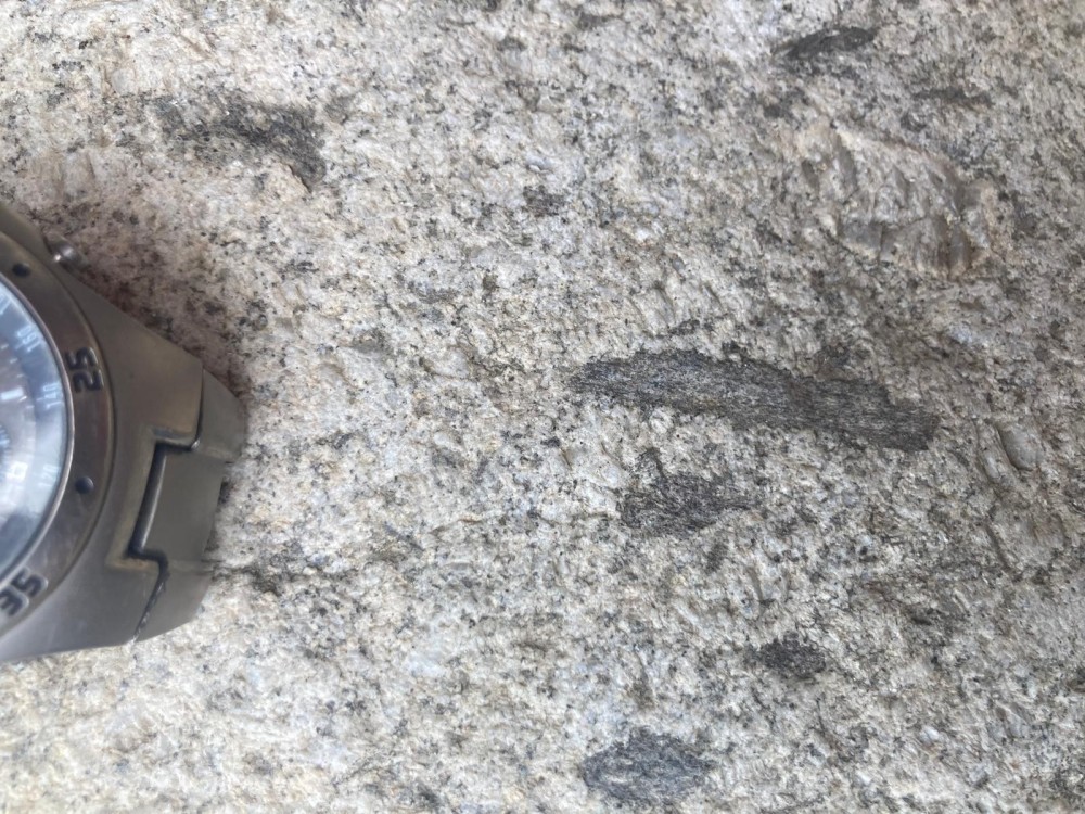

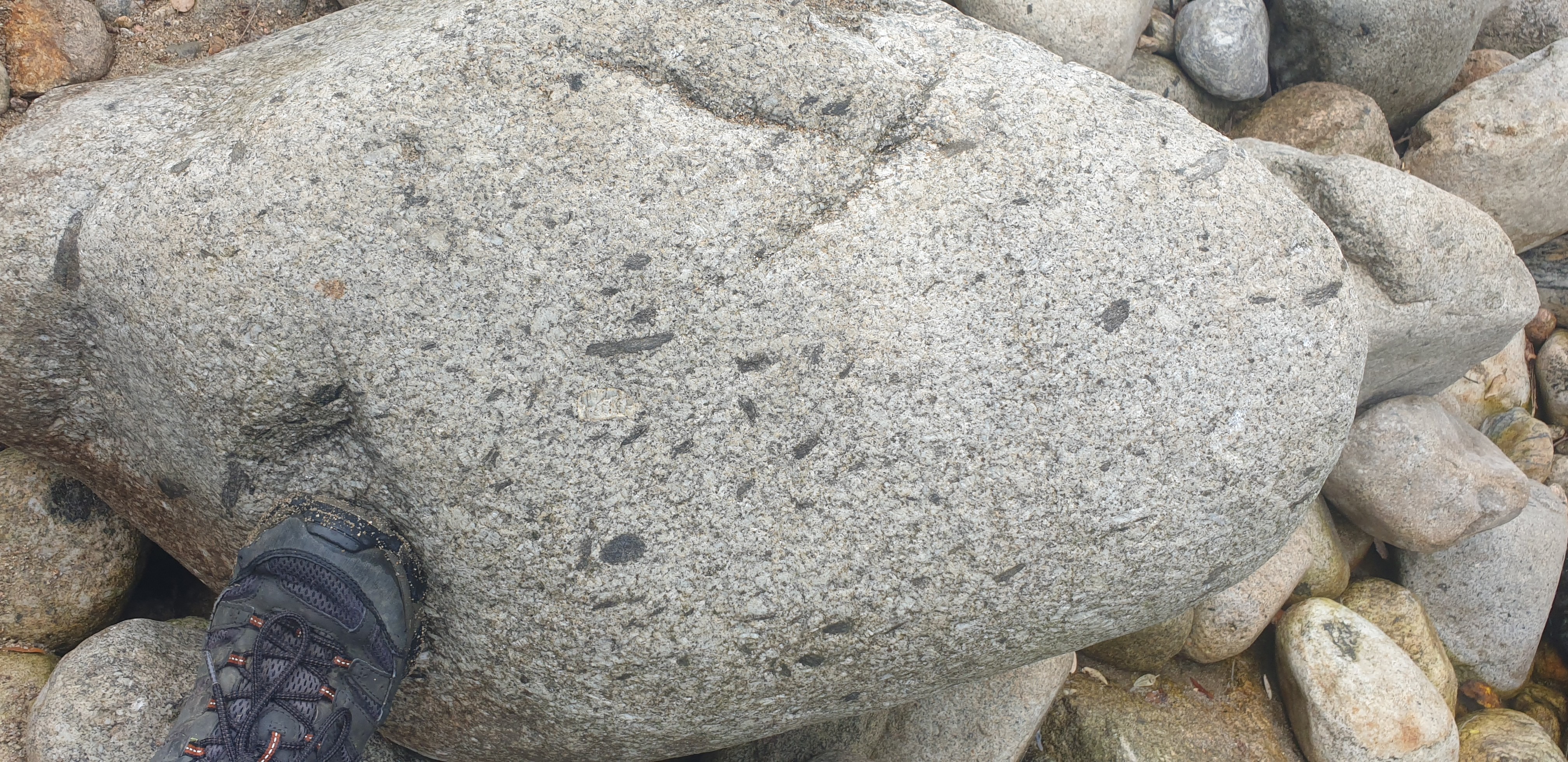

Géopapy Posté(e) 7 mai Signaler Posté(e) 7 mai Bonjour, Je suis désolé de poser une question aussi basique... Mais j'aimerais savoir si les inclusions sombres que l'on voit dans ce granite sont bien des phénocristaux de felspaths. On trouve souvent des inclusions de felspaths claires (dites "dents de cheval") dans les granites du Massif central, en particulier en Margeride. Mais je ne sais pas si on peut en voir des sombres comme celles ci. (photo prise au bord du Lignon à Jaujac, en Ardèche) Merci pour vos réponses Citer
icarealcyon Posté(e) 7 mai Signaler Posté(e) 7 mai Bonjour, il ne peut s'agir de feldspaths. Ce ne sont pas des minéraux sombres. De plus, les "dents de cheval" du granite de la Margeride ont toujours des formes bien rectangulaires. Sur votre photo, on voit que les formes ont des contours plutôt arrondis et ovales. Il aurait été bon de faire une photo rapprochée de ces éléments sombres. Tel que, cela me fait penser à des nids ou agglomérats de tourmaline noire (schorl) en tout petits cristaux, peut-être après pseudomorphose d'un autre composant disparu. Ou de la cordiérite du granite du Velay transformée en pinite. Citer
phoscorite Posté(e) 7 mai Signaler Posté(e) 7 mai Hello, peut-etre aussi bien des enclaves microgrenues ou de schiste. Il y en a une plus grosse que les autres au pied du photographe NB : le simple fait qu'elles n'aient pas la même taille exclut qu'il puise s'agir de phénocristaux Citer
Géopapy Posté(e) 8 mai Auteur Signaler Posté(e) 8 mai Merci pour vos réponses. En consultant le site de la lithotheque de l’ENS il me semble que l’hypothèse « cordiérite » est peut être la plus simple, bien que les « amas » de cordiérite paraissent souvent plus diffus et moins limités que ces aspects sombres sur ma photo. Je dois retourner sur ce site début juin. Je prendrai des photos rapprochées comme le conseille Icarealcyon et reviendrai vers vous. A bientôt Citer
phoscorite Posté(e) 8 mai Signaler Posté(e) 8 mai Je ne crois pas à la cordiérite : les contours des zones sombres sont trop nets, et, comme je le disais auparavant, ils devraient tous avoir à peu prés la même taille. Pour des enclaves de vaugnérite, le matériel en enclave devrait avoir un grain plus grossier, mais il n'y a pas que des vaugnerites en inclusion dans ces granites. Citer

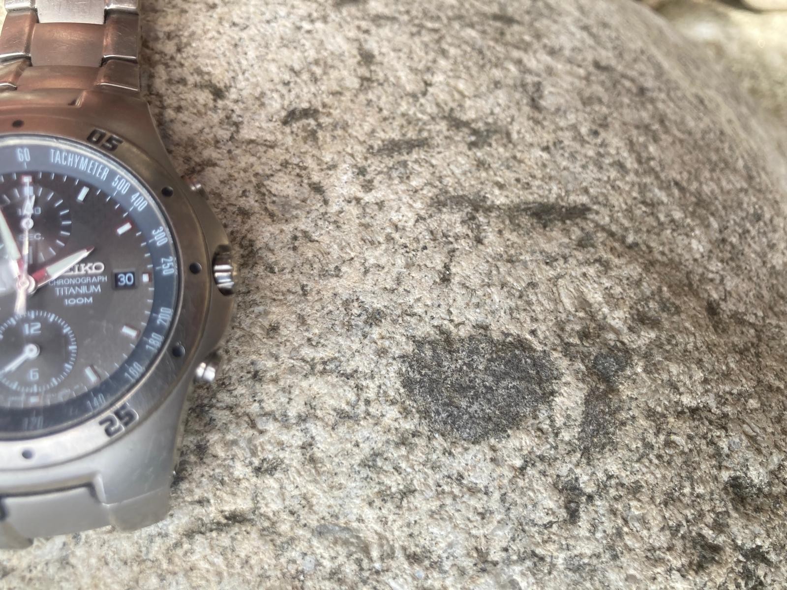

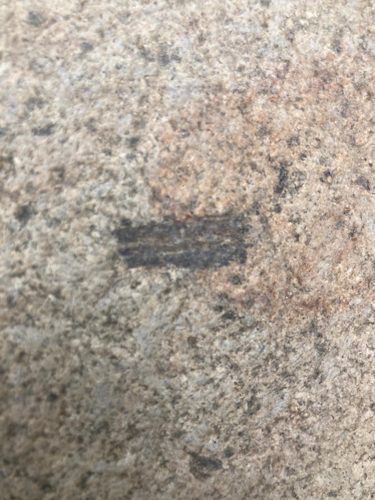

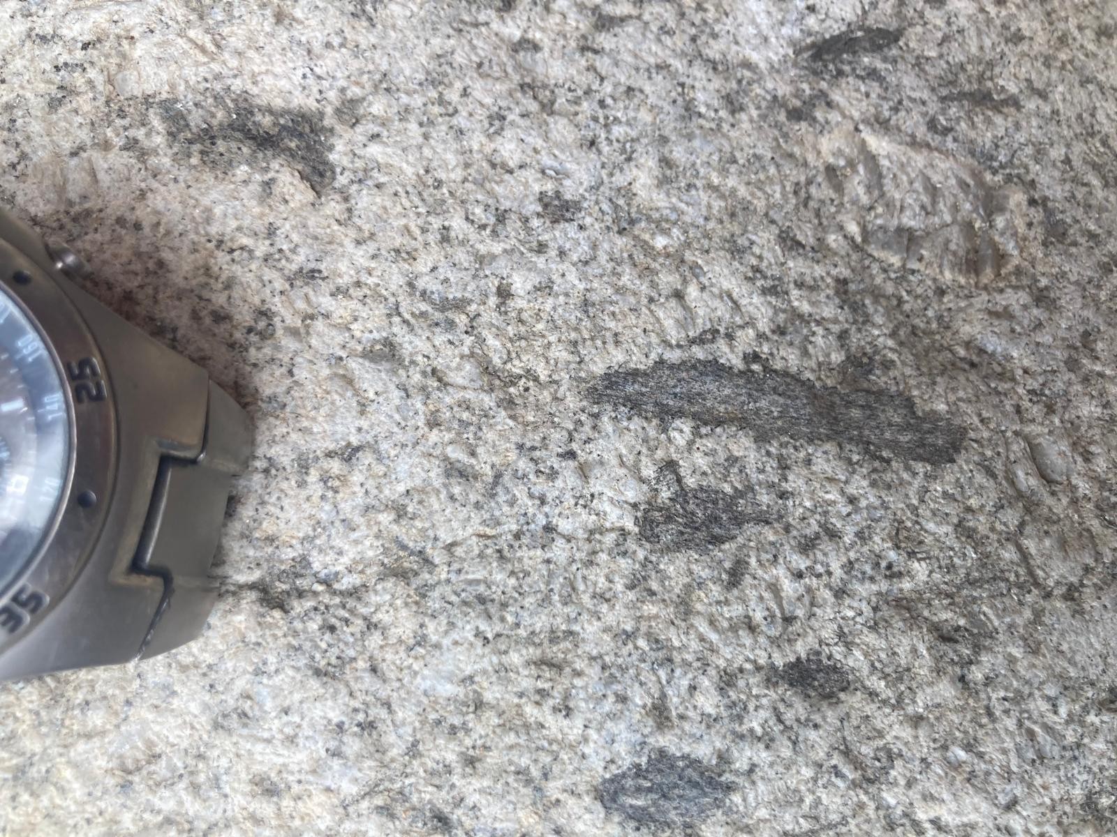

Géopapy Posté(e) 31 mai Auteur Signaler Posté(e) 31 mai Comme convenu, voici des photos de ce même granite avec ses inclusions, sur des photos plus rapprochées (prises au bord du Lignon a Jaujac) Merci pour vos réponses Citer
phoscorite Posté(e) 31 mai Signaler Posté(e) 31 mai Bien joué. La plupart des inclusions montrent un litage : schiste ou gneiss à grain fin, d'origine métasédimentaire probable. La seule qui est ronde et sans litage, à droite de la montre sur la première vue, est plutôt une enclave microgrenue (magmatique donc). Citer
Géopapy Posté(e) 31 mai Auteur Signaler Posté(e) 31 mai Ce serait donc des inclusions métamorphiques ou magmatiques a l'intérieur d'un granite??? Citer
phoscorite Posté(e) 31 mai Signaler Posté(e) 31 mai Oui, des enclaves microgrenues magmatiques et/ou des inclusions des roches métamorphiques traversées par le magma granitique lors de sa mise en place. Il y a toujours une première difficulté pour distinguer des fragments qui ont été arrachés aux roches traversées de ceux qui représenteraient des restites (ce qui n'a pas fondu dans la source du granite) ; mais ici, on ne devine aucun silicate d'Al autre que la biotite, donc des restites sont peu probables. Autre difficulté d'interprétation, le fait que ces éléments inclus aient été transportés avec le magma ne peut pas être déduit de ce que l'on voit à votre échelle d'observation ; il faut regarder leur répartition à plus grande échelle : si elle est assez régulière, ou s'il y a des évidences de classement granulométrique des inclusions, alors on peut affirmer que le matériel liquide + solides a été brassé dans son transport. Citer

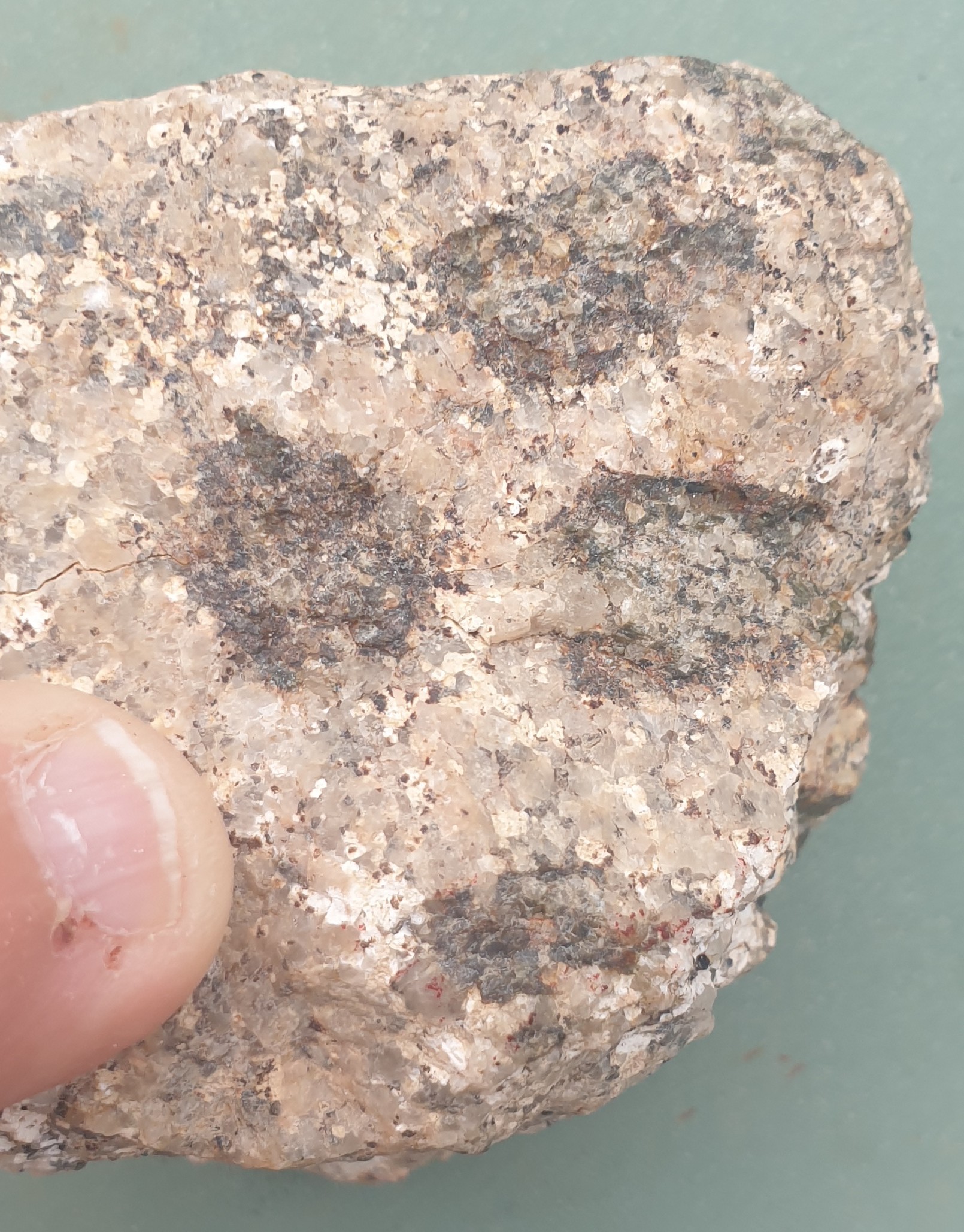

Géopapy Posté(e) 31 mai Auteur Signaler Posté(e) 31 mai D'accord! Très intéressant! Autre sujet: La photo ci dessous de ce morceau de granite ramassé hier au même endroit correspond elle bien à une cordiérite? Citer
phoscorite Posté(e) 1 juin Signaler Posté(e) 1 juin Cette fois, c'est plausible pour de la cordiérite. NB: ce n'est pas le même granite que le précédent ; le grain est plus gros et il a l'air très riche en feldspath potassique (un peu rose, alors que le plagio est blanc) Citer

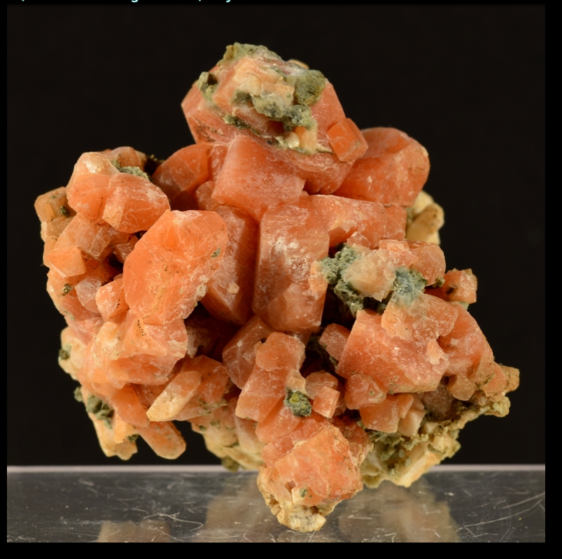

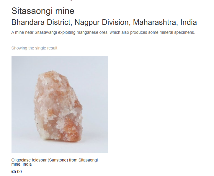

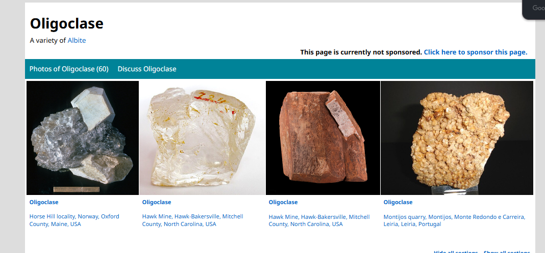

bjorn Posté(e) 1 juin Signaler Posté(e) 1 juin il y a 31 minutes, phoscorite a dit : Le feldspath potassique ((K>Na)AlSi3O8 des granites est souvent un peu coloré en rose pale ; le plagioclase, lui, ne l'est pas, mais il s’altère plus facilement en surface et de blanc devient plutôt jaunâtre (les petits rectangles sur votre photo). L'oligoclase est un plagioclase. j'ai mal posé ma question. N'y a t il pas des plagioclases colorées en rose pale? Ici je mets la page d'accueil de Mindat https://www.mindat.org/min-2976.html https://albionfireandice.co.uk/localities/india/sitasaongi-mine/ https://www.mindat.org/photo-549136.html Citer
phoscorite Posté(e) 3 juin Signaler Posté(e) 3 juin Vous devez avoir raison, ça existe apparemment, mais dans un granite quand vous voyez deux feldspaths, un rose et un blanc, le rose c'est du potassique. Il y a une énorme différence entre ce que vous voyez (souvent exceptionnel) sur mindat et ce que l'on voit tout les jours sur le terrain. Citer
bjorn Posté(e) 3 juin Signaler Posté(e) 3 juin il y a une heure, phoscorite a dit : Vous devez avoir raison, ça existe apparemment, mais dans un granite quand vous voyez deux feldspaths, un rose et un blanc, le rose c'est du potassique. Il y a une énorme différence entre ce que vous voyez (souvent exceptionnel) sur mindat et ce que l'on voit tout les jours sur le terrain. Merci, je m'excuse pour la remarque, elle est en rapport avec ce que j'avais lu en faisant des recherches sur les roches de norvège (un post que j'avais fait sur du quartz bleu), il y avait dans ces roches des feldspaths roses, mais dans l'article que j'ai trouvé , l'auteur ne parlait pas de FK. En conclusion, si je vois un feldspath rose, il y a de fortes chances que ce soit un feldspath potassique (le plagioclase rose étant exceptionnel). Et c'est d'autant plus vrai, s'il est accompagné de feldspath blanc. Citer
phoscorite Posté(e) 3 juin Signaler Posté(e) 3 juin Si on parle d'un granite, c'est ce que je crois. Si c'est dans un porphyre ou dans une fente alpine, je n'en jurerais pas. J'ignore si ça existe un remplissage alpin avec 2 feldspaths. Citer
