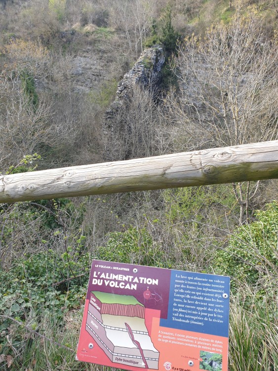

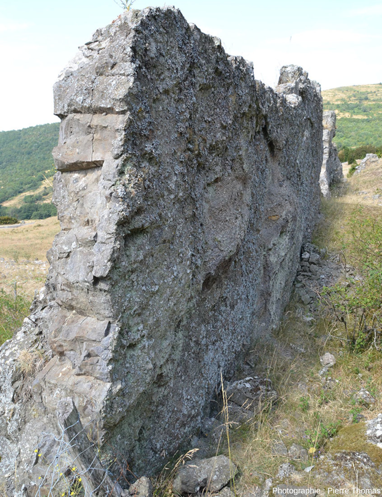

1-Récemment en balade dans le Coiron, j’ai pu observer de nombreux dykes, connus comme datant d’environ 7 à 8 Ma.
Il me semble que ceux ci ont à peu près tous une orientation NO-SE, donc grossièrement parallèle à l’axe du Coiron lui même. Ce qui semblerait indiquer une fracturation du socle sous jacent perpendiculaire à la faille des Cévennes,(datant plutôt de l’oligocene il me semble), s’il est pertinent d’établir une relation entre les 2 phénomènes…
Quelqu’un aurait-il connaissance d’hypothèses sur les raisons d’une distension NO-SE dans la région du Coiron au miocène?

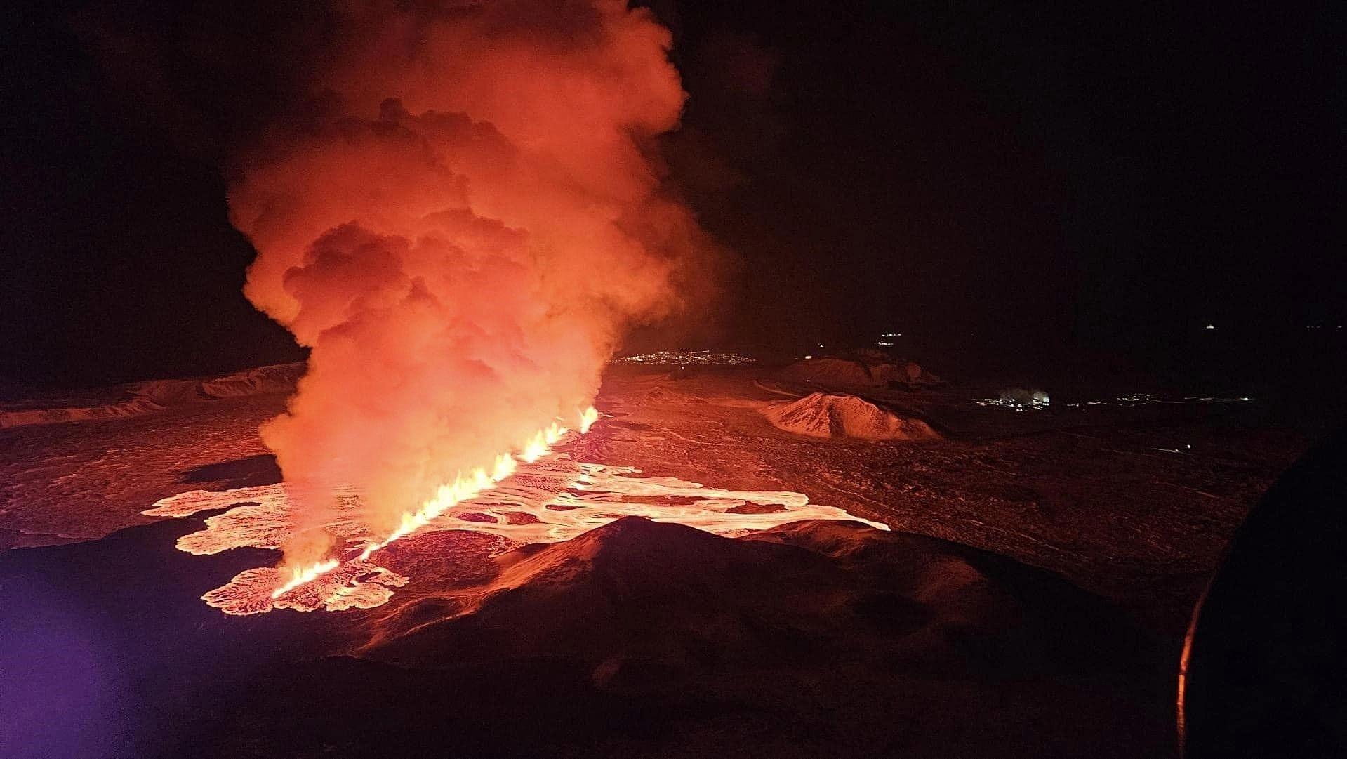

2-Les dykes sont toujours décrits comme des solidifications secondaires de magma à restés à l’intérieur du volcan (à ma connaissance). Mais peut on imaginer des fractures longitudinales donnant par exemple des fontaines de laves, secondairement solidifiés et pouvant apparaître ensuite comme des dykes?
Merci pour vos réponses
Concernant le point 1, je ne connais pas très bien le contexte tectonique de ce coin, mais il faut savoir que le volcanisme fait souvent rejouer d'anciennes failles. Le fait que le volcanisme du Coiron soit daté vers 7-8 Ma ne signifie pas que la distension NO-SE soit d'âge Miocène. Le magma a pu profiter de lignes de failles préexistantes, bien antérieures à l'activité volcanique.
Pour ce qui est du point 2, vous avez raison, le terme dyke désigne un filon magmatique, quelle que soit sa destinée. Il peut rester purement intrusif, c'est-à-dire au sein de l'édifice, sans sortie en surface, ou il peut devenir extrusif, c'est-à-dire atteindre la surface et alimenter des fontaines de lave. Quand vous voyez des images des éruptions islandaises comme celle-ci, il y a un dyke en dessous.
Éruption près de Grindavík (Islande) en février 2024. Björn Oddsson/Protection Civile islandaise.
Pas mieux que Kibuka pour les dikes (en plus il est vraiment volcanologue), pour la tectonique, je n'ai pas vu grand chose sinon que l'axe du plateau est vraiment NO-SE et que ça laisse penser une direction d'extension SO-NE au moment du volcanisme (pour avoir des fractures ouvertes en fentes de tension).

Les dykes ne sont pas souvent évoqués comme (aussi) extrusifs et je suis content d'en avoir l'affirmation par un volcanologue.
Fascinant d'imaginer des fontaines de lave au miocène dans cette région!
Et oui la direction des dykes fait bien penser a une extension SO-NE il y a 7 Ma. Mais de quelle origine tectonique?

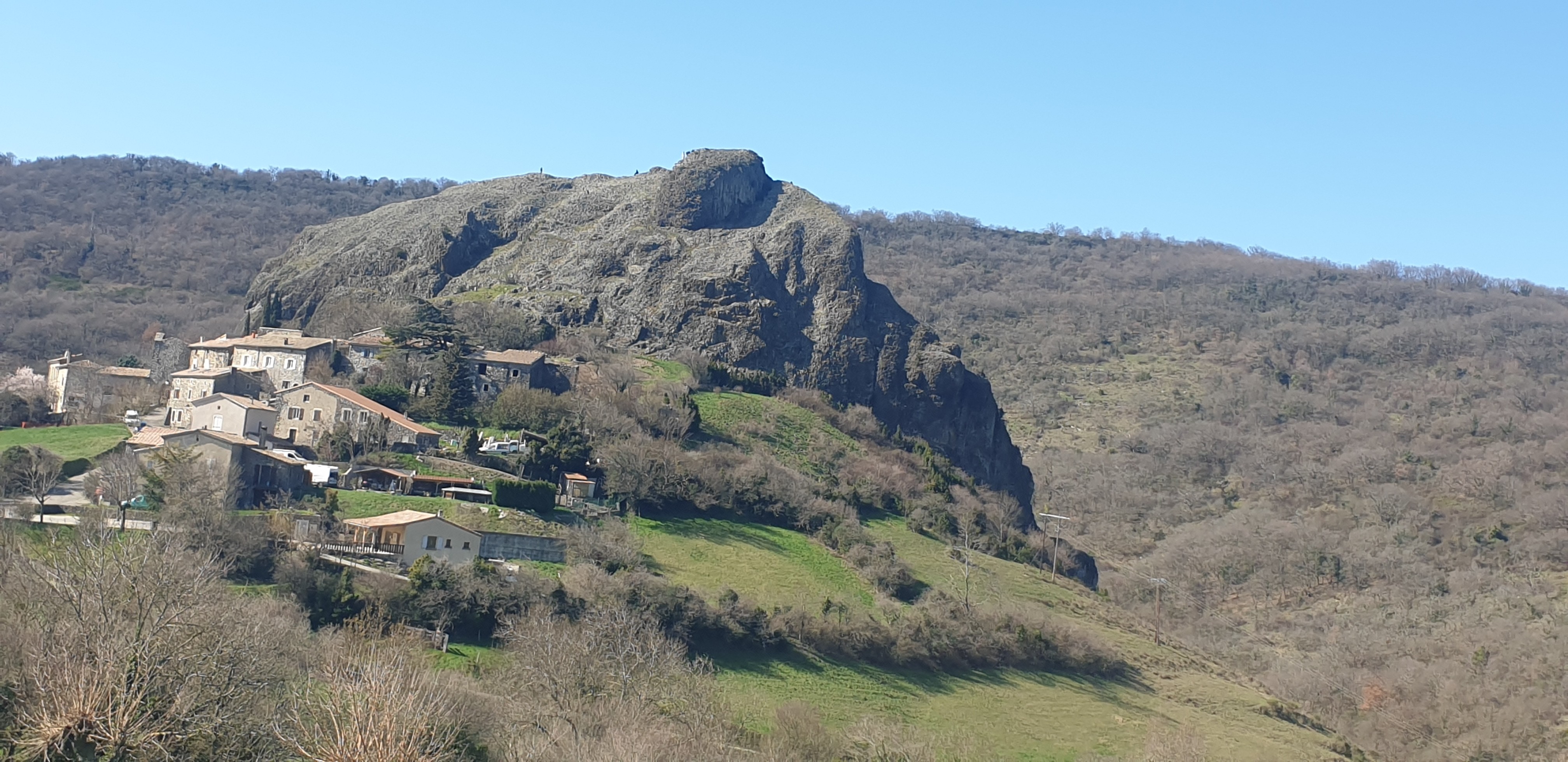

Si vous ne connaissez pas le Coiron, je vous conseille vraiment ce coin. Le neck de Sceautres est magnifique, et puis si vous voulez vous amuser à chercher des dykes, il y en a partout sur le plateau, certains de qqs mètres et assez bas, d'autres largement décamétriques, souvent pris dans la végétation, faisant office de séparation entre les propriétés. Un coin magnifique.

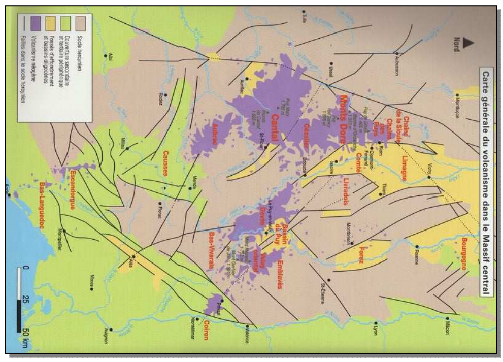

J'ai trouvé ce PDF :https://ivanbour.wordpress.com/wp-content/uploads/2013/07/description-paysage-histoire-gc3a9ologique-synthc3a9tique-du-plateau-du-coiron.pdf
Les traits noirs sont légendés "failles dans le socle hercynien", l'auteur du PDF met en pointillé une possible faille N140 au niveau du Coiron. C'est aussi une direction que l'on trouve au niveau du volcanisme du Puy, Devès.
Cette direction est qualifiée de "Vellave" dans le texte.

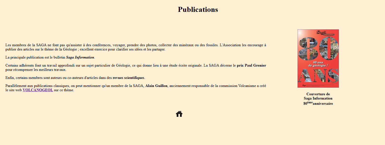

Voici le lien vers les publications sur la volcanologie
https://www.saga-geol.fr/Publications_frameset.html
merci, mais je ne trouve pas l'article sur le volcanisme du Coiron. Le lien que tu me donnes c'est
J'ai suivi le lien volcanogeol, mais j'ai pas trouvé.
J'ai fait une recherche avec : excursion Coirons sur google et j'ai pas trouvé.
Il y a 1 heure, elasmo a dit :
il faut chercher, c'est probablement dans un article traitant d'un autre sujet, cliquer en haut sur SAGA Information
Sinon il faut les contacter
merci, mais j'ai cherché, je ne crois pas qu'il s'agisse d'un article traitant d'un autre sujet, car dans ce cas quel serait l'autre sujet?. J'ai pas essayé de les contacter.
il y a 1 minute, elasmo a dit :
C'est peux être que l'article en question n'est pas de leur fait tout simplement ?
la référence dans le fil c'est http://www.saga-geol.asso.fr/, donc la question que je pose me semble légitime. c'est un peu différent de Saga-geol.fr.  Du coup, l'article en question est du fait de Saga-geol.asso.fr  et n'est pas sur Saga-geol.fr.  une évolution?
En principe je sais faire des recherches, si tu as un lien qui pointe vers l'article , merci.
Si tu n'as pas le nom de l'auteur et la date de publication, pointer vers un site, c'est un peu juste à mon sens
Surtout que le site ne semble pas mis à jour régulièrement, beaucoup de liens morts
