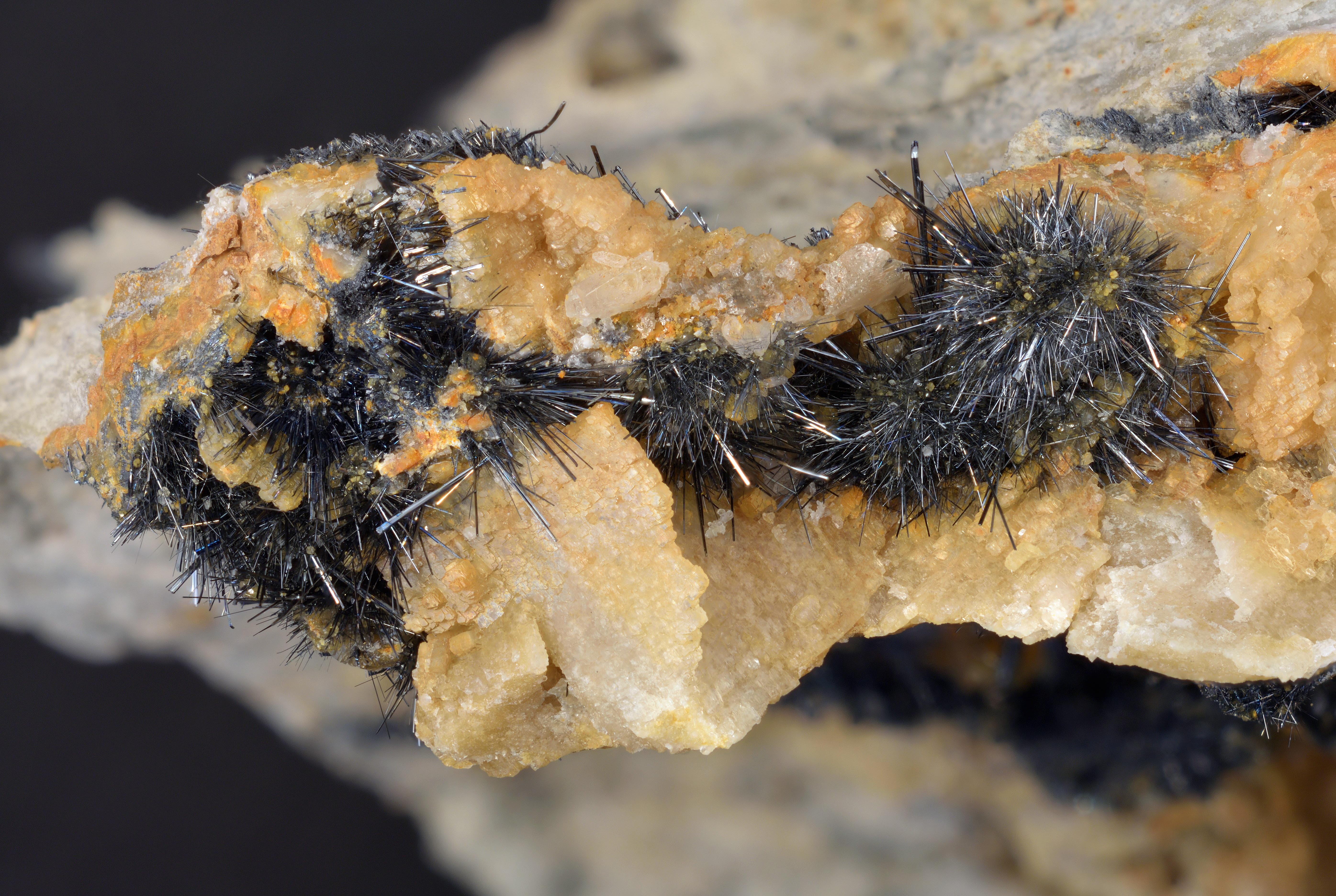

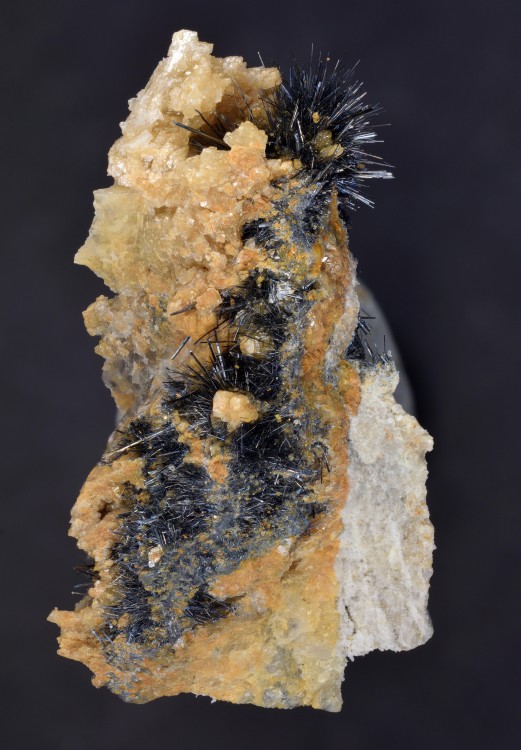

Allez je craque pour un péché mignon, la stibine…
Elle est trés commune, mais comme c'était un minerai batard, peu de spécimens historiques ont été conservés dans les collections, surtout avec leur localité…
Stibine en cristaux aciculaires, Quartz calcédonieux, ici en relatif gros cristaux, Argiles teintées de Stibiconite. [90mm]
Le Dahu
Ce spécimen aurait appartenu à George Sand… La grande collectionneuse

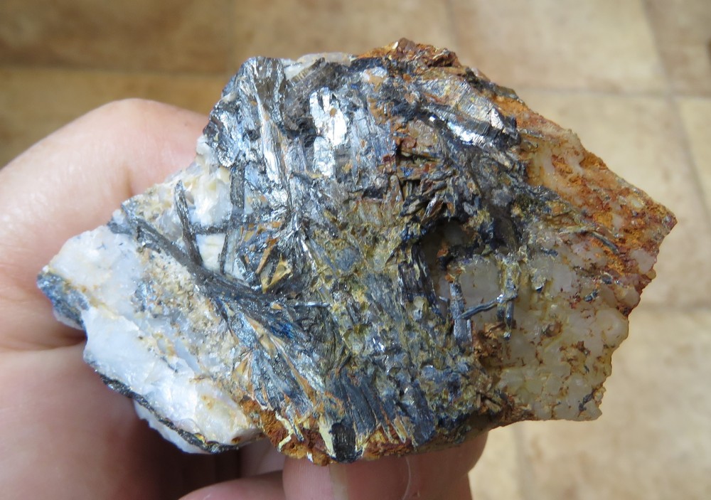

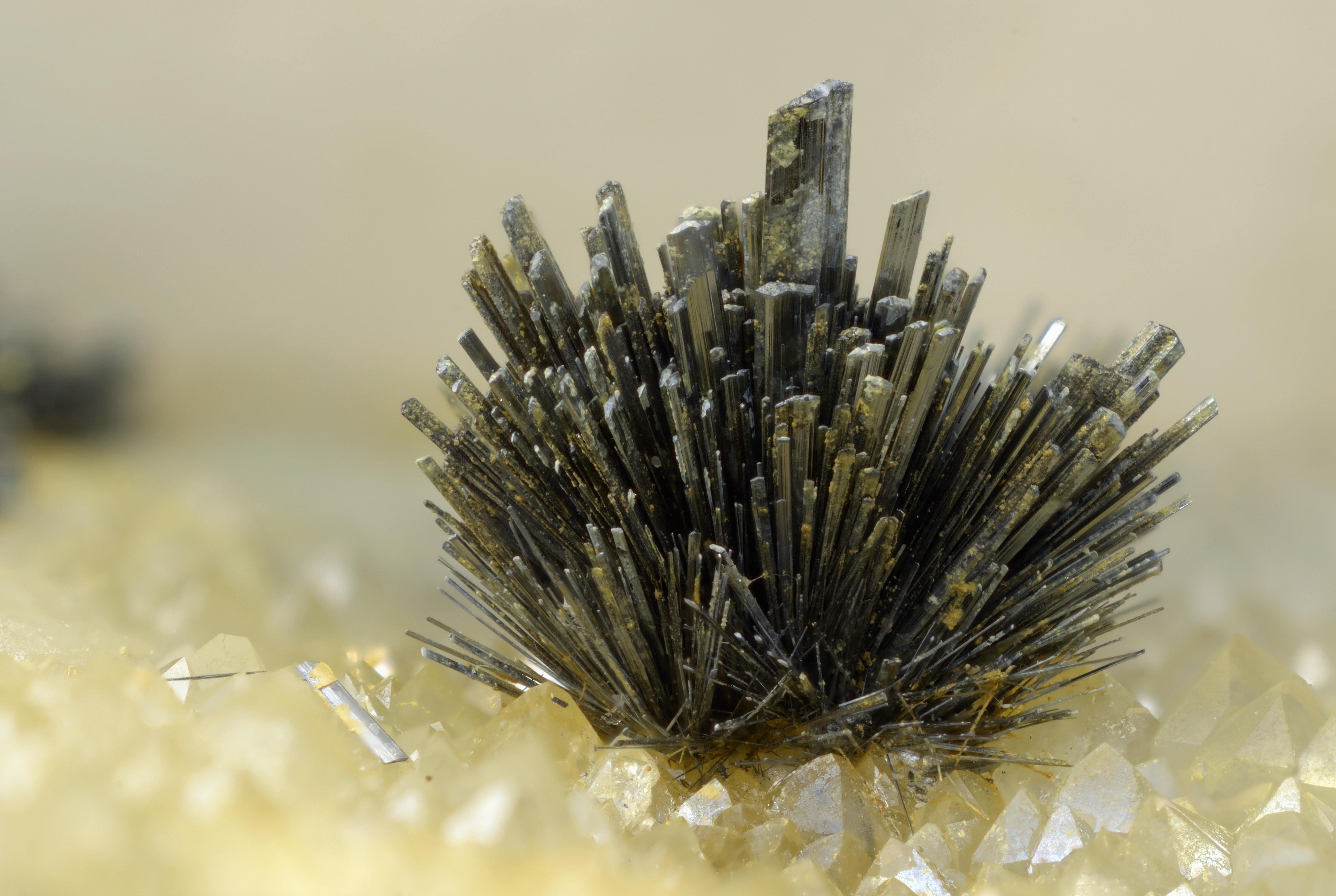

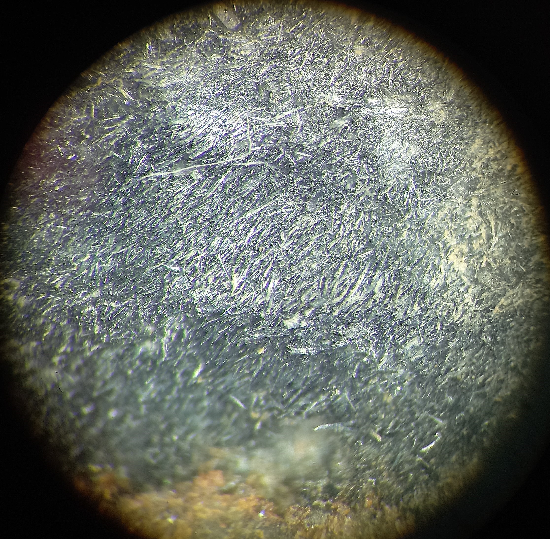

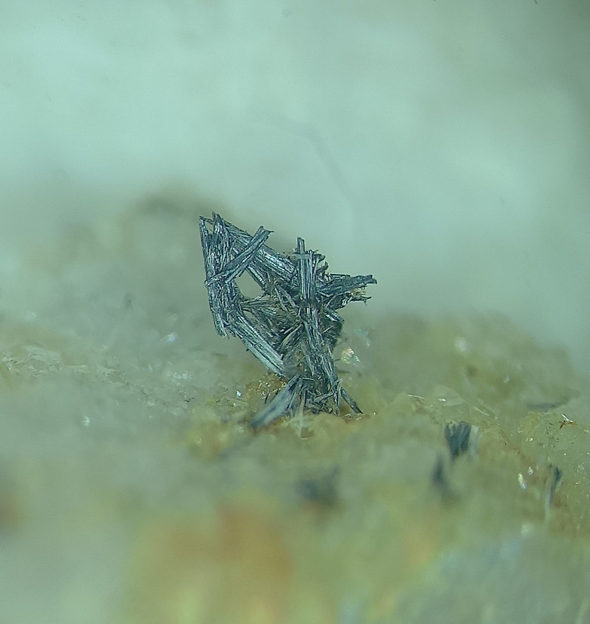

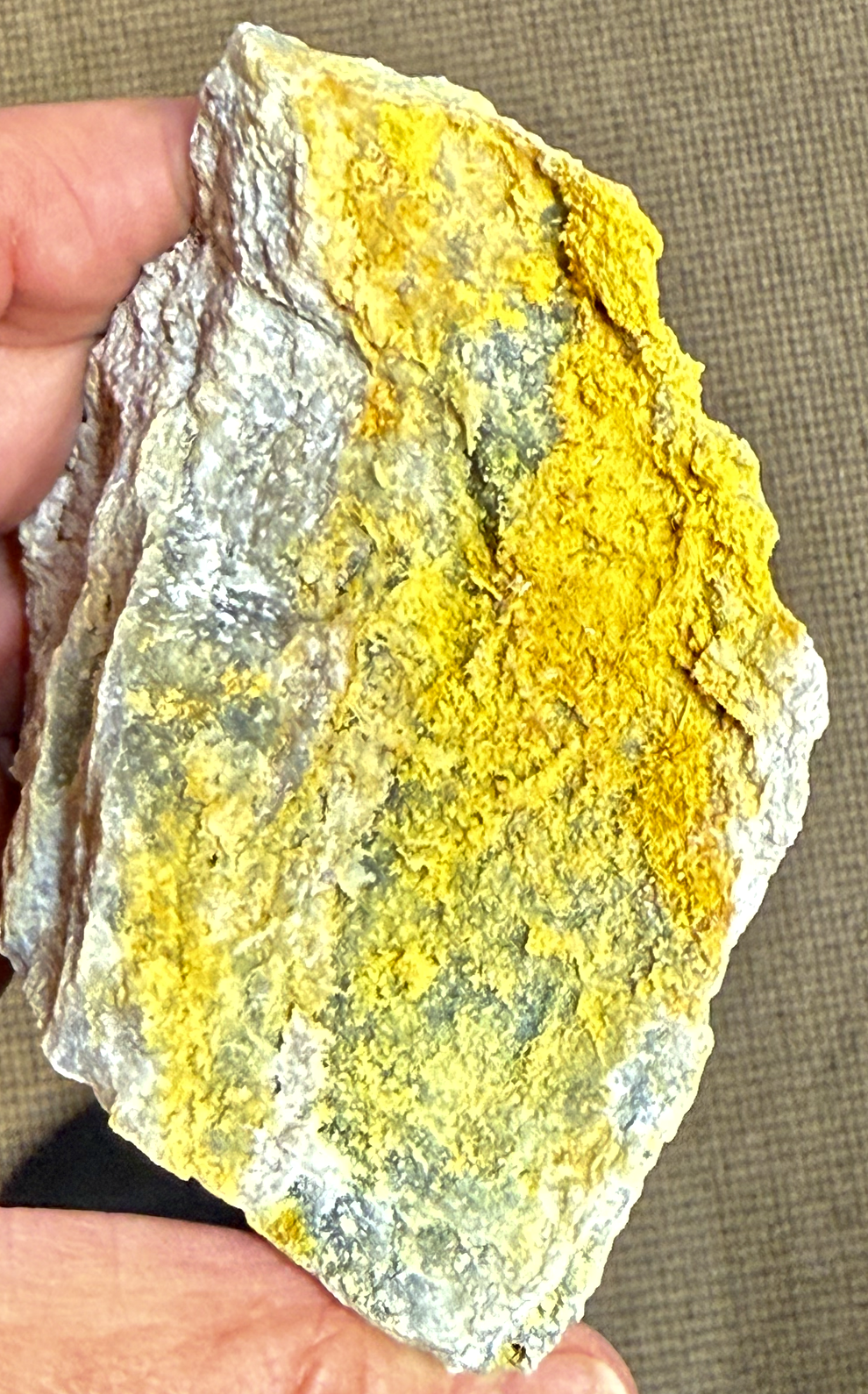

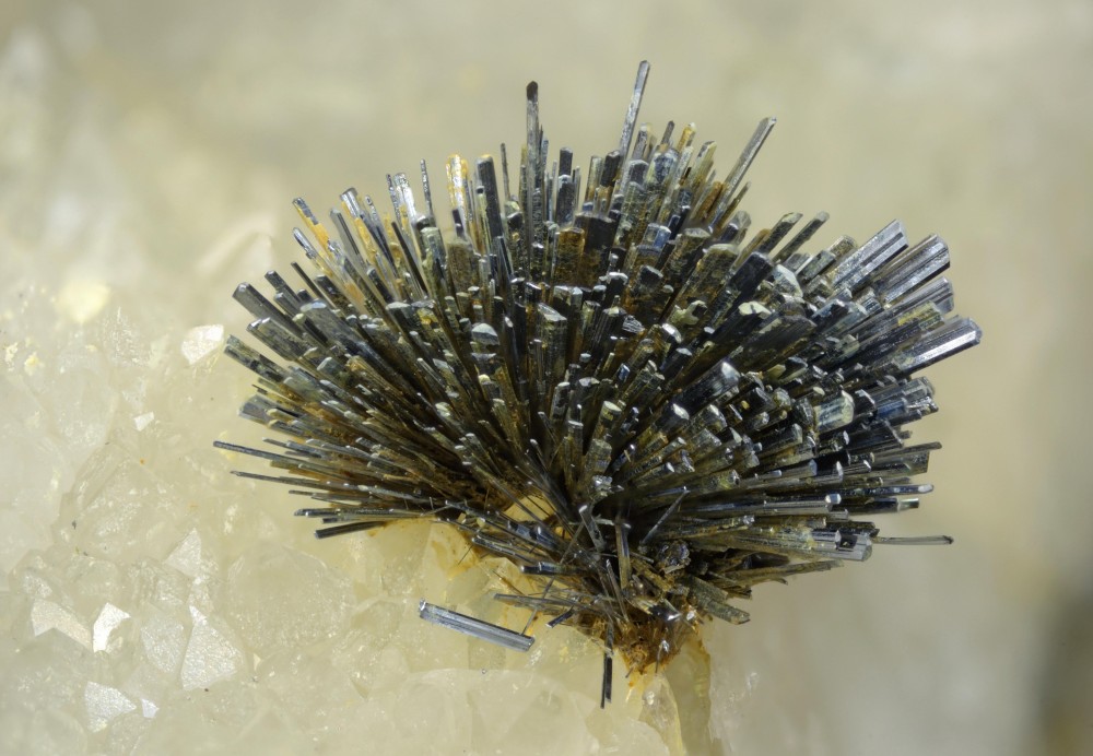

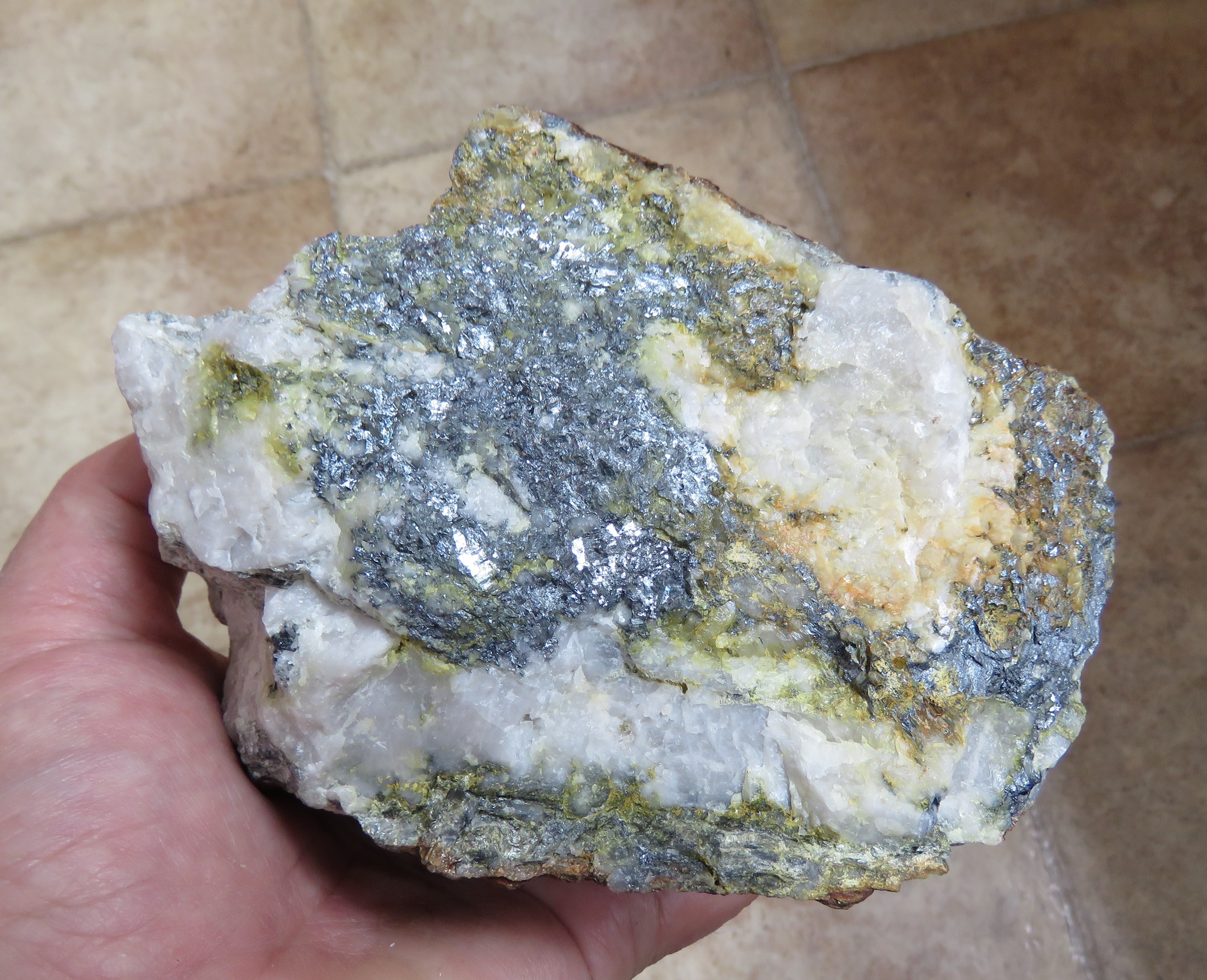

Du Cévenol... Cassagnas, Lozère, massive  avec mispickel dans le quartz blanc  (la stibine est cristallisée micro dans les vides du quartz):

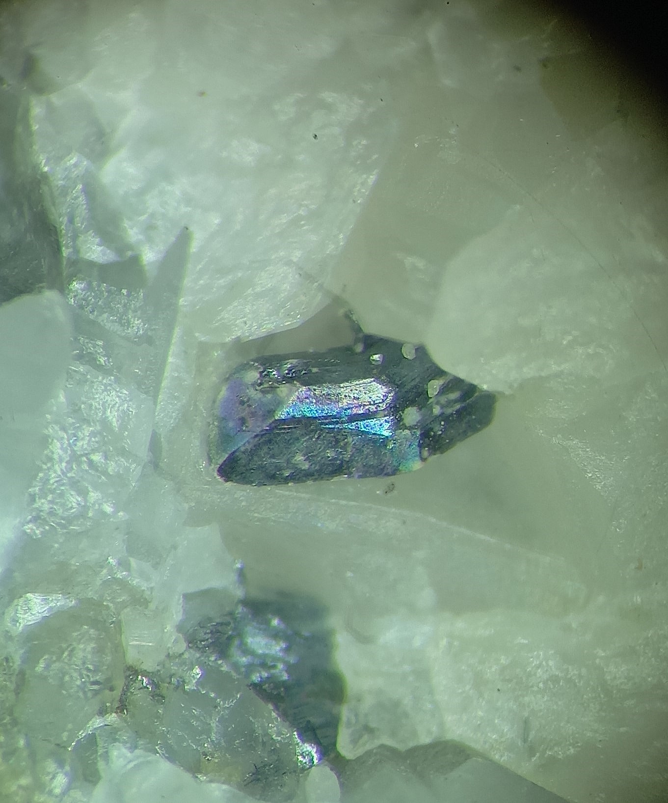

Cristal coudé (macle ?) et terminé de stibine, Cassagnas, 5 mm environ:

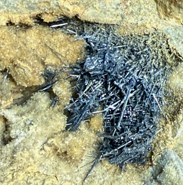

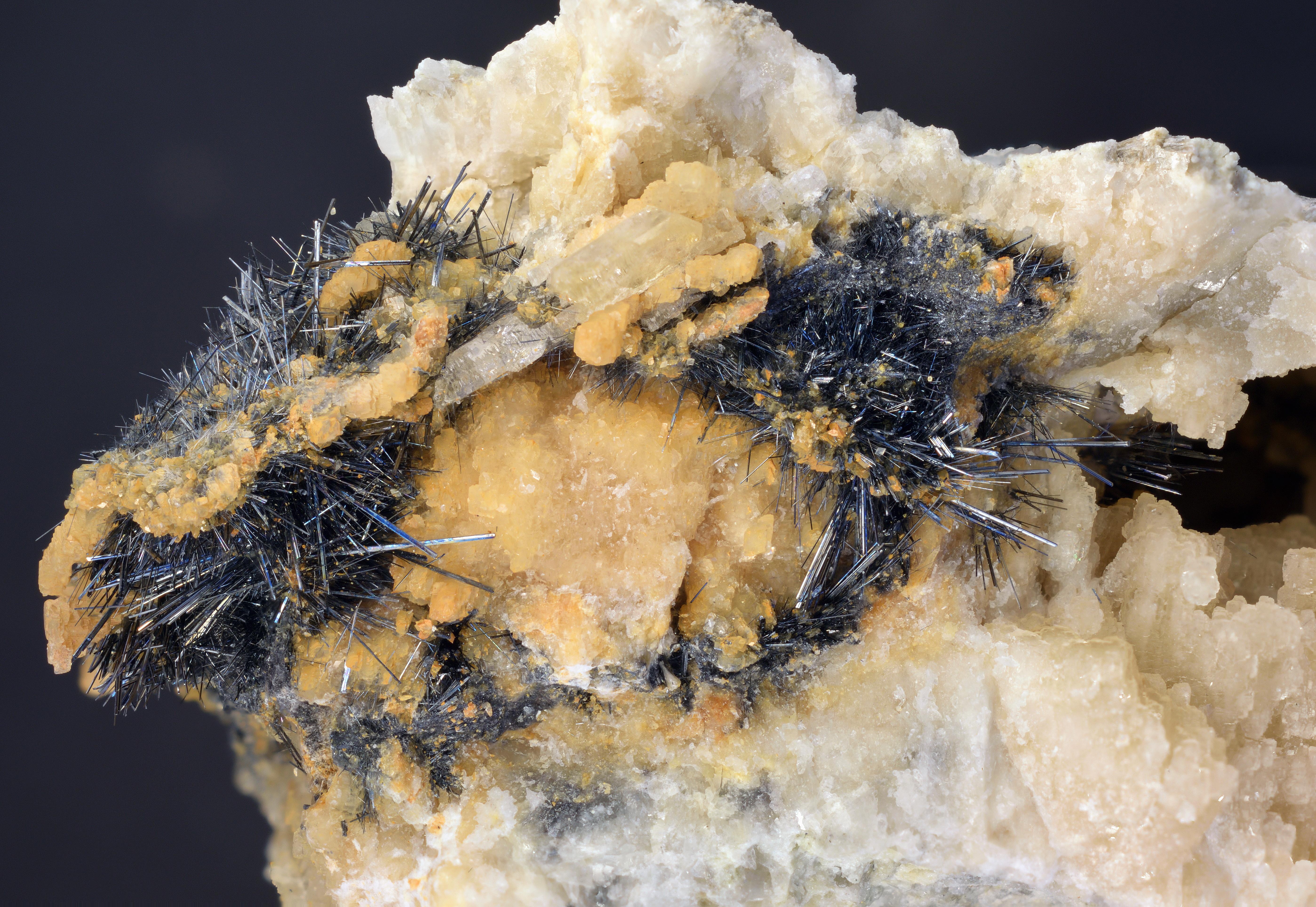

Stibine et stibiconite dans le quartz blanc de la Felgerette, Collet-de-Dèze:

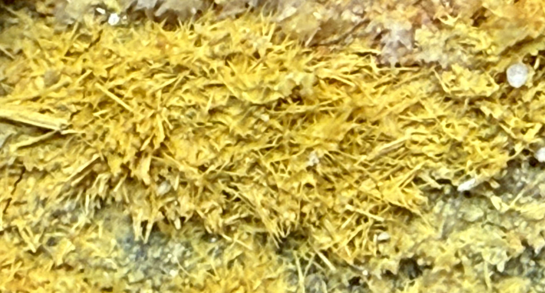

Feutrage de cristaux de stibine, champ environ 1.5 cm, La Felgerette
Edifice de 5 mm:

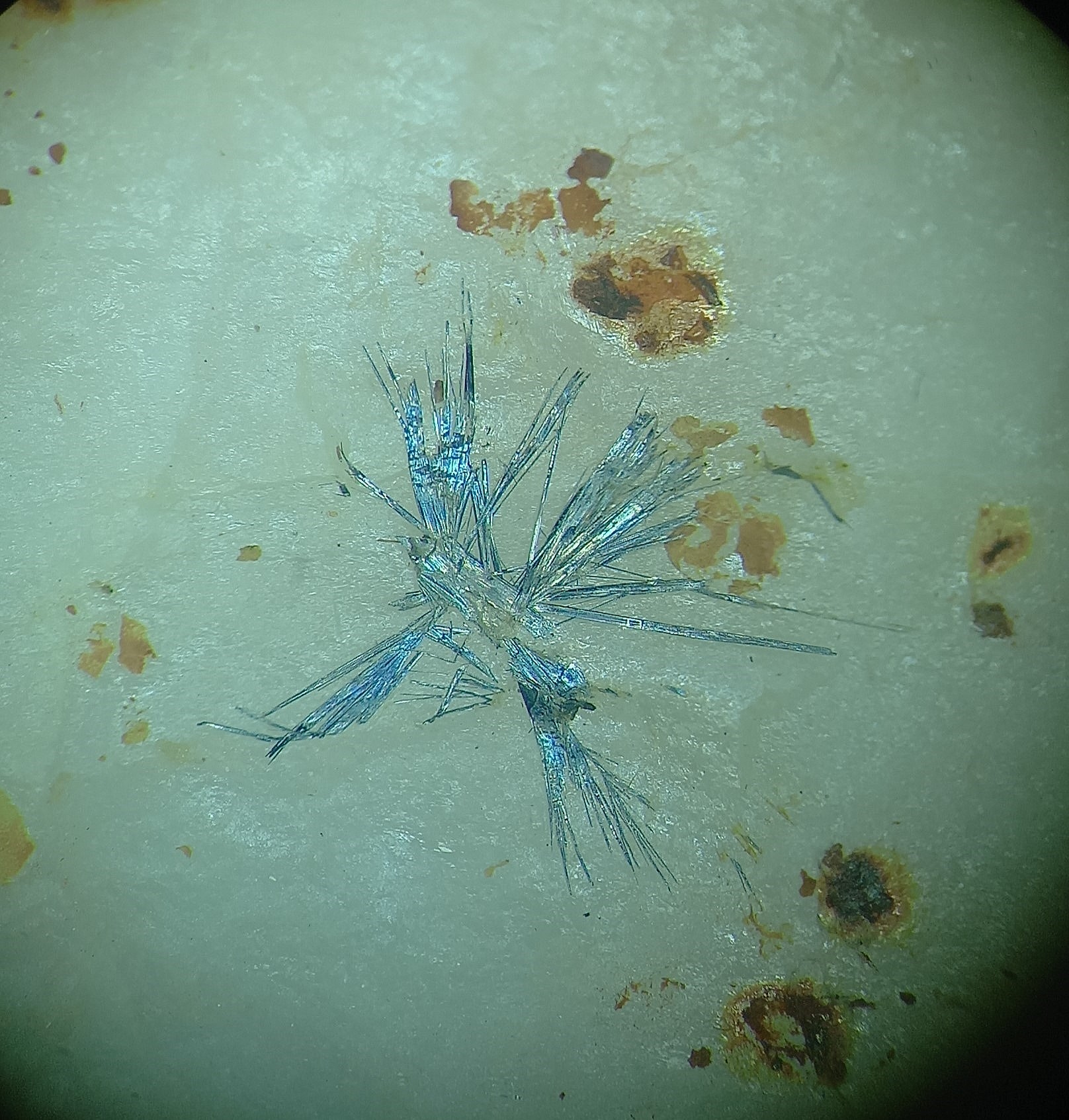

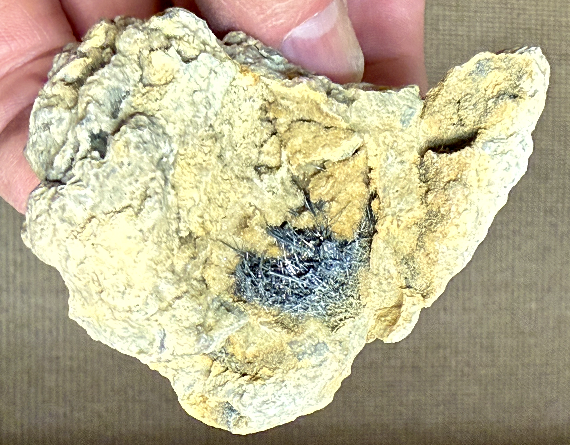

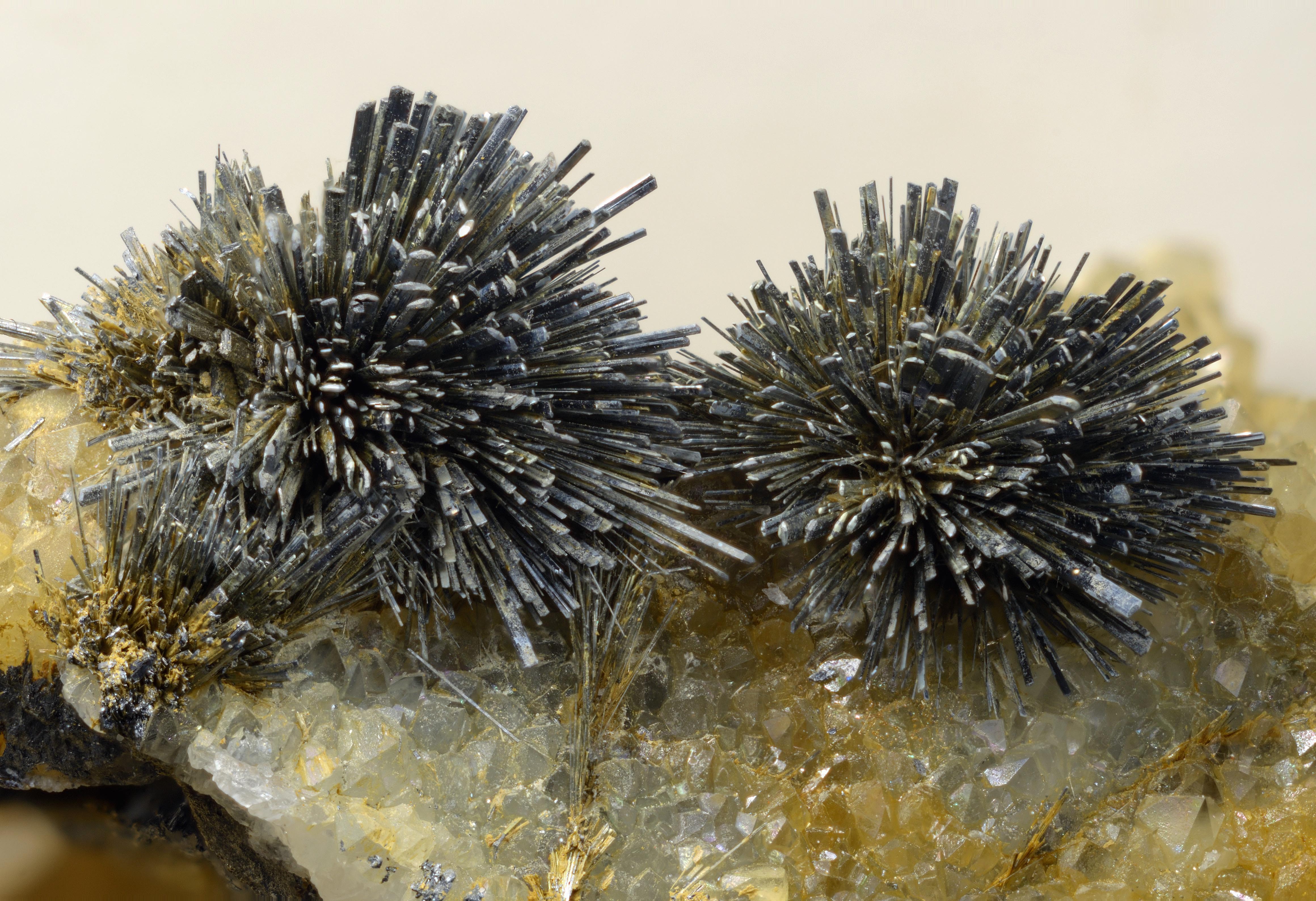

Etoile de stibine dans quartz,  15 mm environ, Collet de Dèze

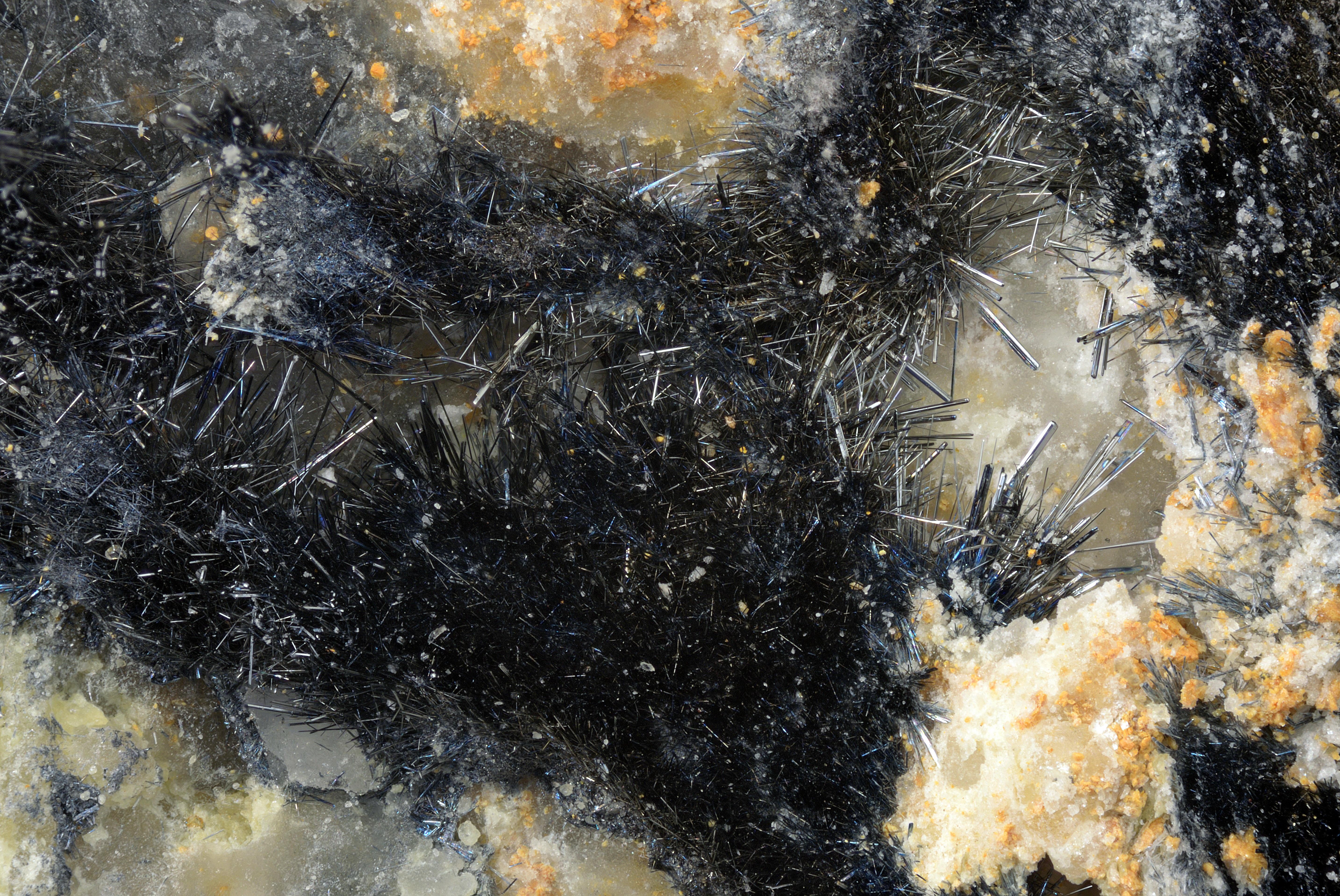

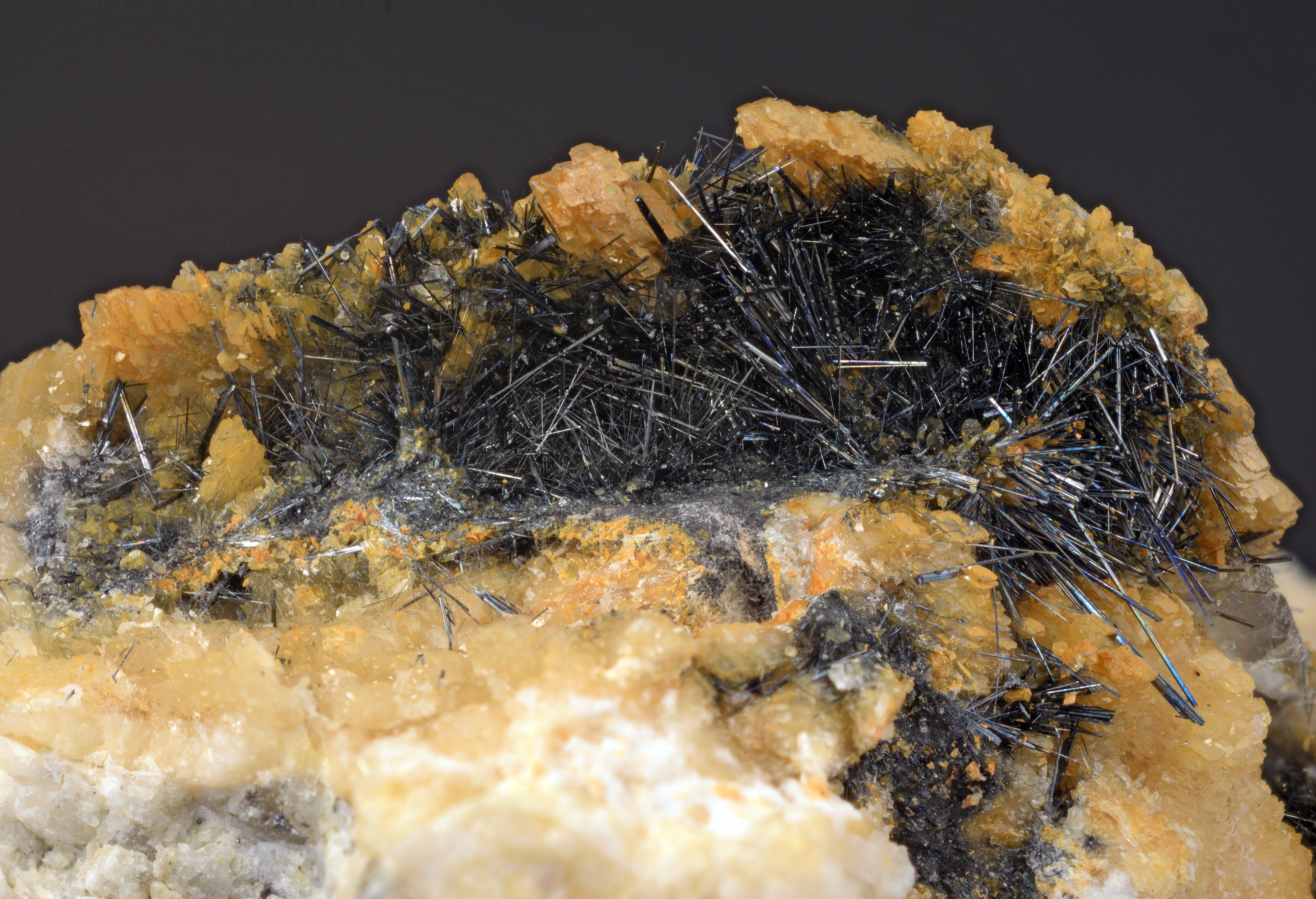

La Forge - puy de Dôme
Récolte personnelle.
Champ 20mm

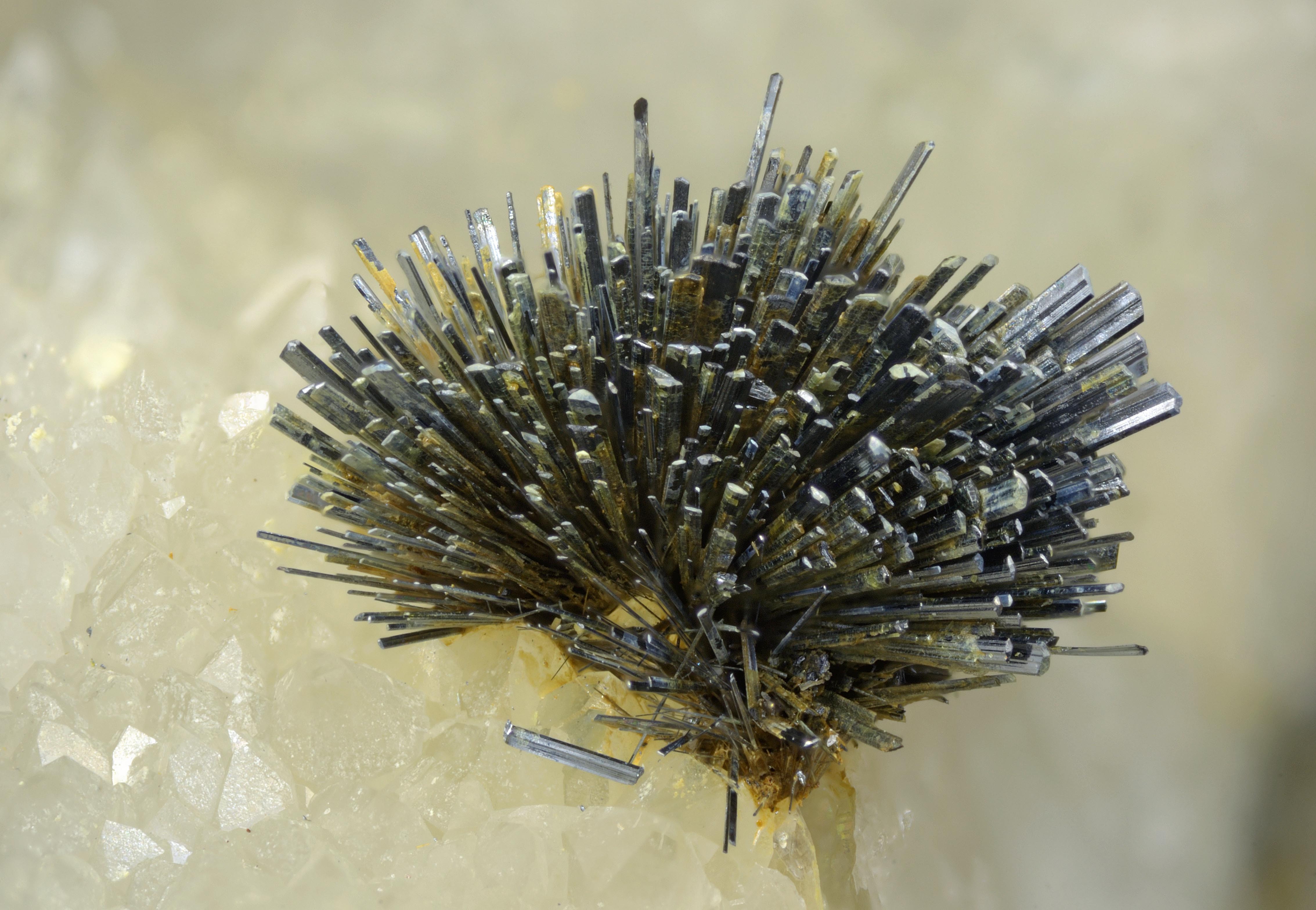

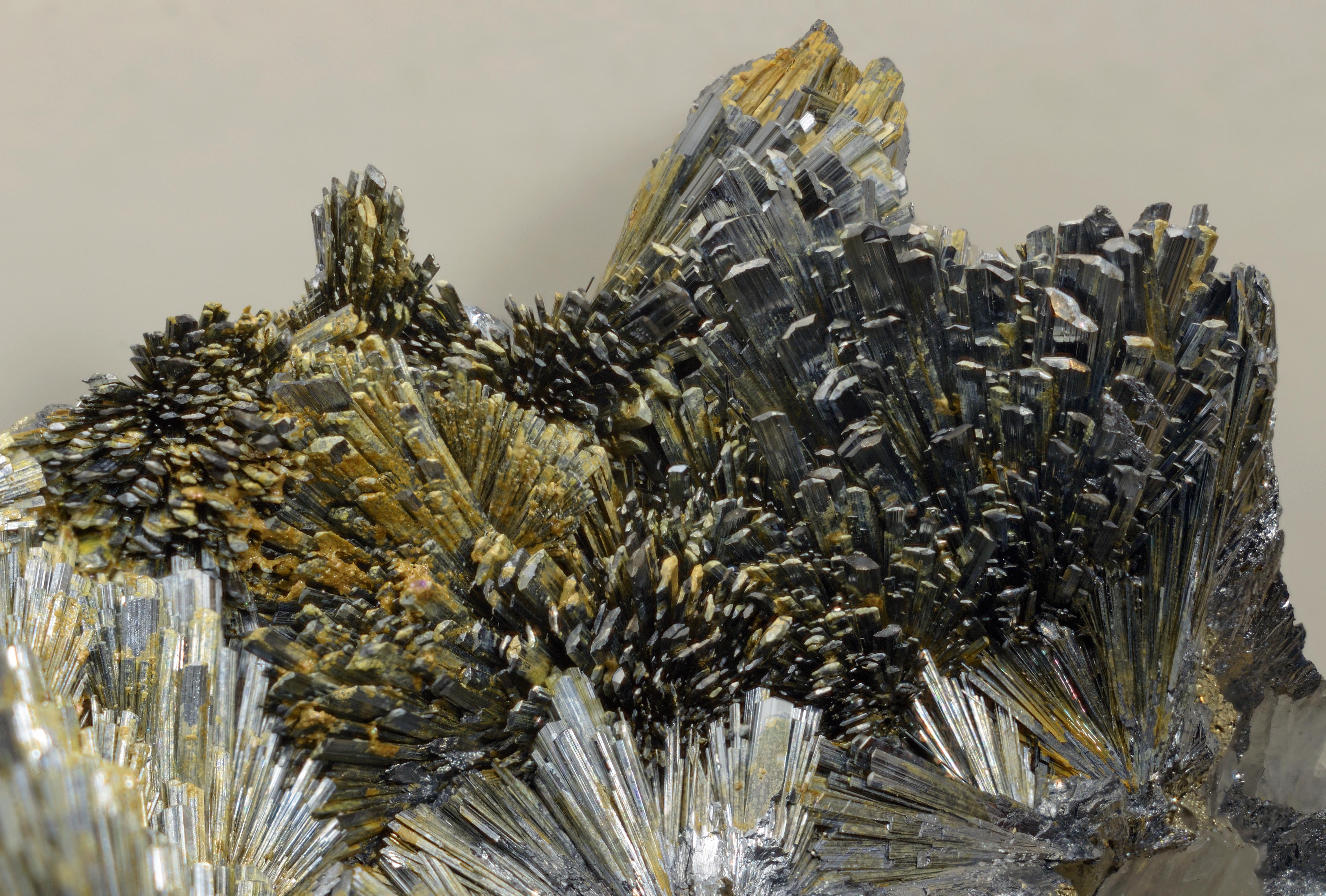

Stibine en cristaux aciculaires très légèrement peints de Métastibine (rouge), Quartz calcédonieux . [110mm]
Le Dahu
Spécimen fin XVIIIe, sans doute de la collection Lavoisier, de la taillerie de Royat

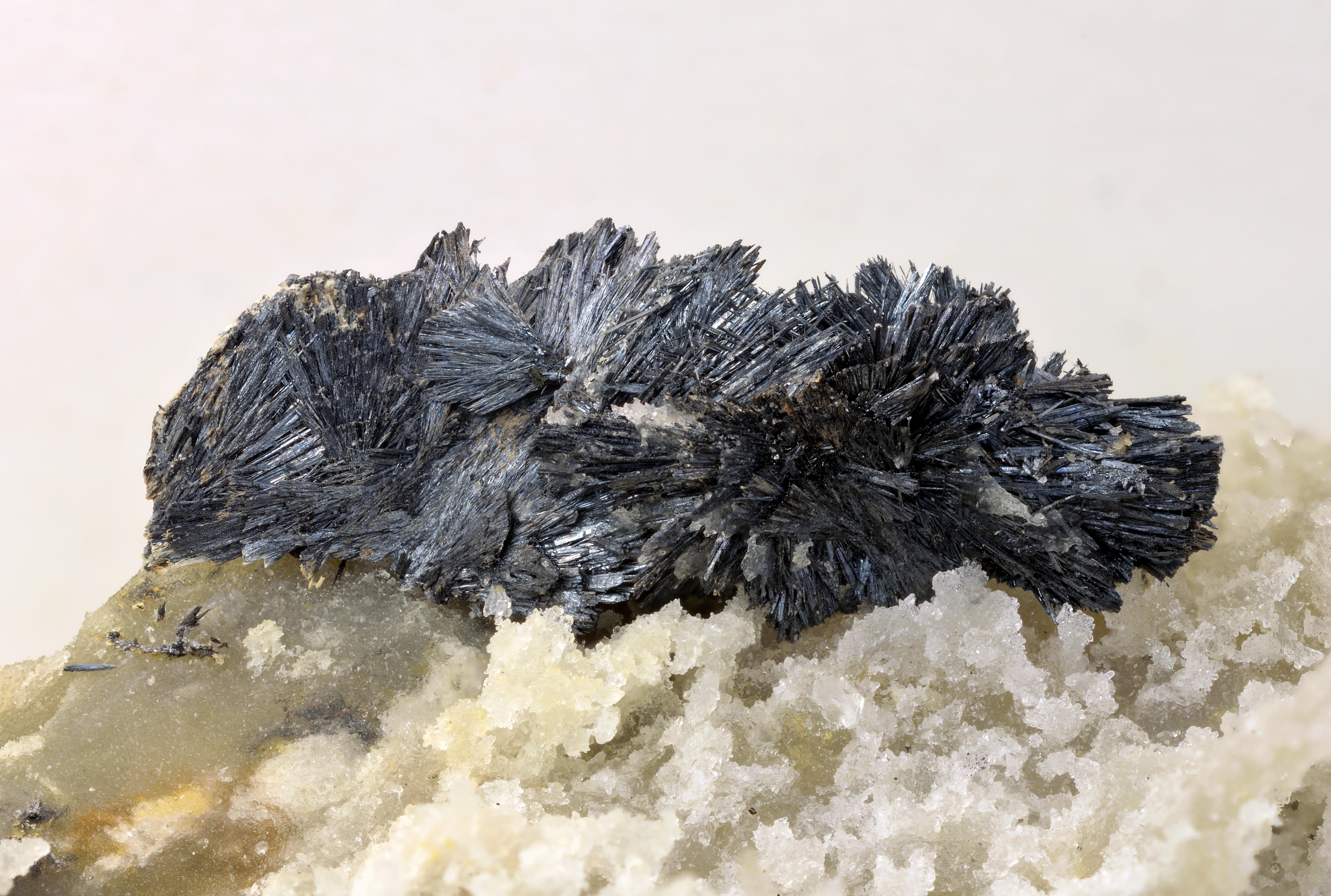

Celle-ci a été dégagée de la calcite à l'acide chlorhydrique :

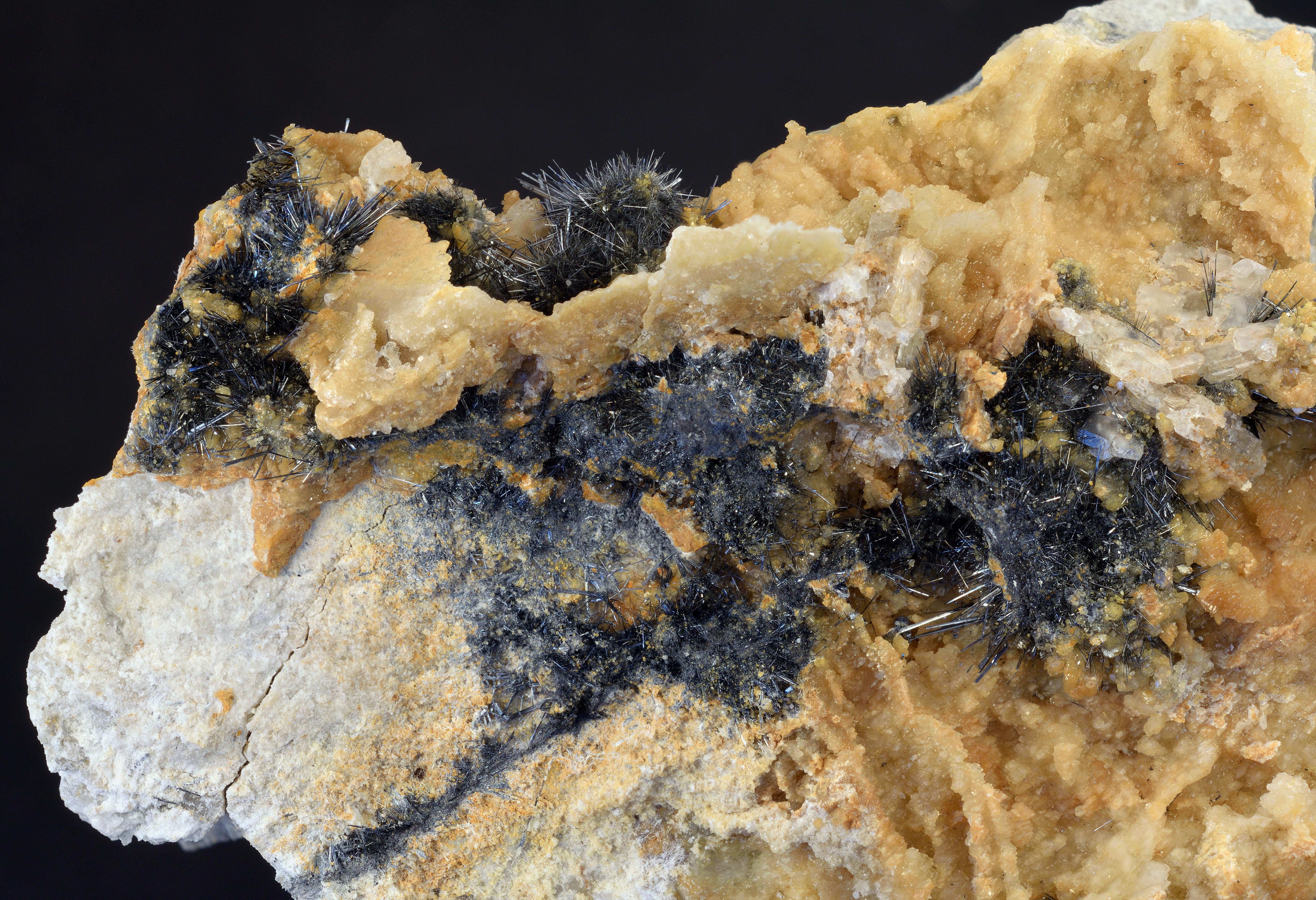

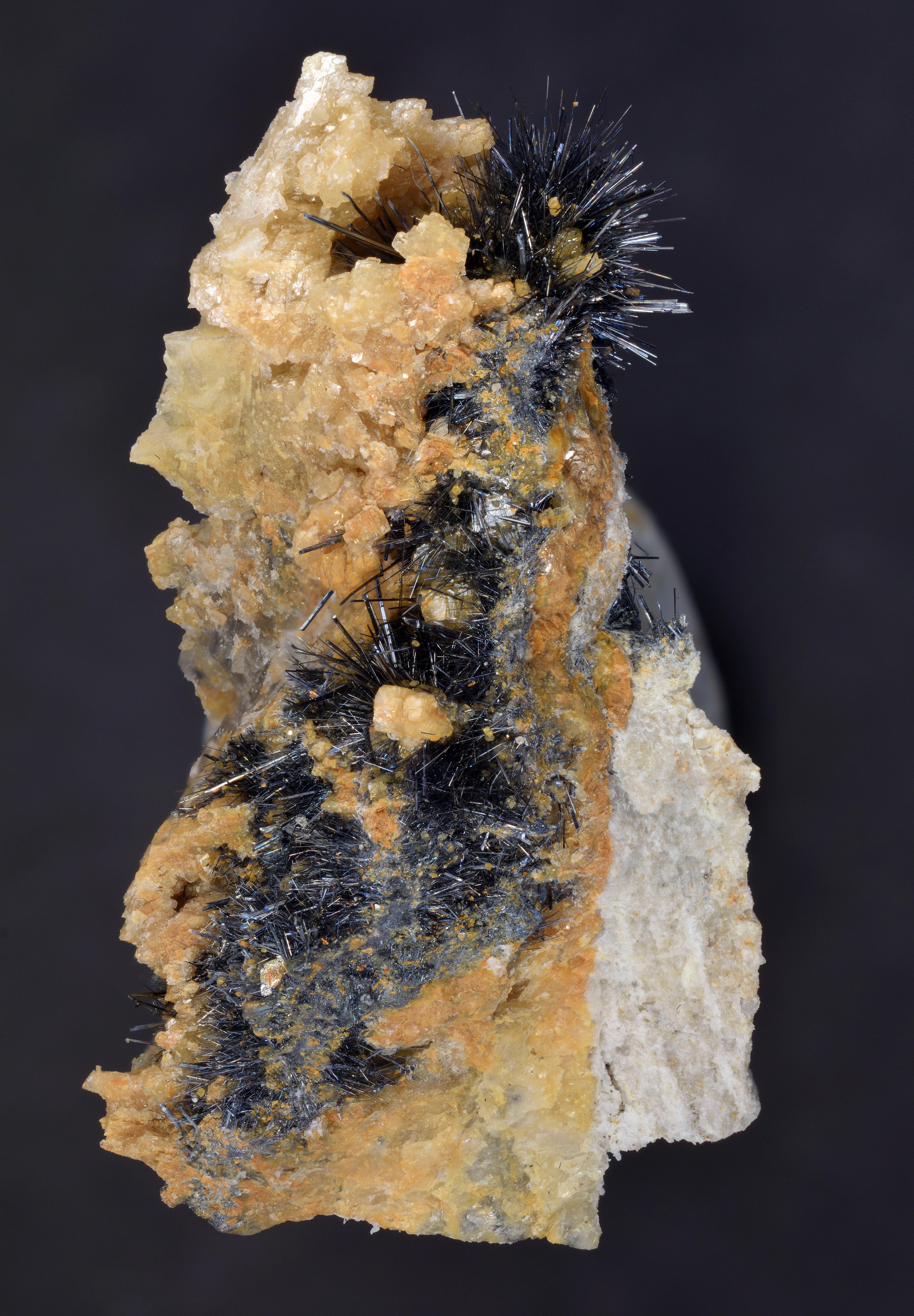

Stibine en cristaux aciculaires tordus avec une curieuse incrustation qui semble être un mélange luisant de limonite, métastibine et stibiconite [110mm]
Mine de Langé, Rochefort, Concession du Colombier, Puy-de-Dôme
