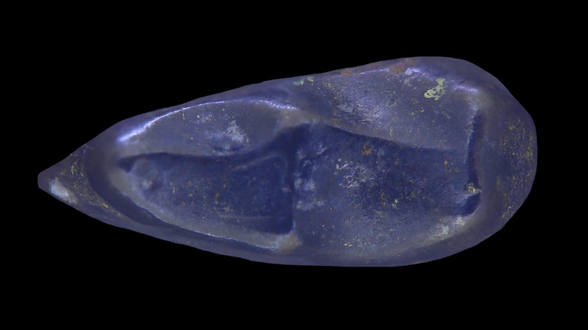

Comme d'habitude à vous de trouver ce dont il s'agit, pour le moment un seul indice longueur : 9 mm
Avant de proposer des noms ou des idées, posez moi des questions et surtout relisez les anciens quizz

Je vais poser quand même une question peut être idiote, mais cette molaire à l'air d'être légèrement transparente ou c'est une idée ?
Merci

Et bien non ta question n'est pas idiote du tout, c'est même une des caractéristiques principale de cette dent, avoir une particularité, très spécifique à ce type de reste dentaire de mammifère, reste à préciser un peu l'origine de cette "transparence"
Jusqu'à présent toutes les dents que j'ai pu voir étaient opaques, c'est pourquoi j'ai posé cette question, mais ça aurait pu être présenté tout aussi bien
dans une demande d'identification de minéraux.

Dent en opale ?
dent récupérée après passage de bleu de méthylène dans la colonne de tamis (utilisé pour éviter toute  'pollution' lors de tamisages successifs et risque de mauvaise attribution d'un fossile au résultat du tamisage précédent) ???

la dent n'as subie aucuns traitement moderne, pas de bleu de méthylène ou autre manipulation, ni trucage photographique.
Je vous donne la réponse :
C'est une molaire inférieure (m3) d'un petit périssodactyle indéterminé et indéterminable en l'état, car fortement usée, après un passage dans l'estomac d'un prédateur de l'époque Yprésien (Sparnacien) de Pourcy dans la Marne.
Ce type d'usure est caractéristique lorsqu'il y a eu une acidification de la dentine dans le passage d'un tube digestif d'un prédateur, généralement du crocodile, ou du mammifères carnassier.
Voir l'usure très prononcé sur cet autre dent, encore sur la mandibule d'un niveau un peu plus moderne que Pourcy
Il s'agit encore une fois d'un périssodactyle de l'Yprésien de la Marne, France

Peut-on voir le résultat de la digestion sur les autres faces ?
J'y comptais bien, voici le résultat final, la racine est manquante comme très souvent à Pourcy, de plus son passage dans le tube digestif les as probablement brisés ainsi que l'os entourant la dent
