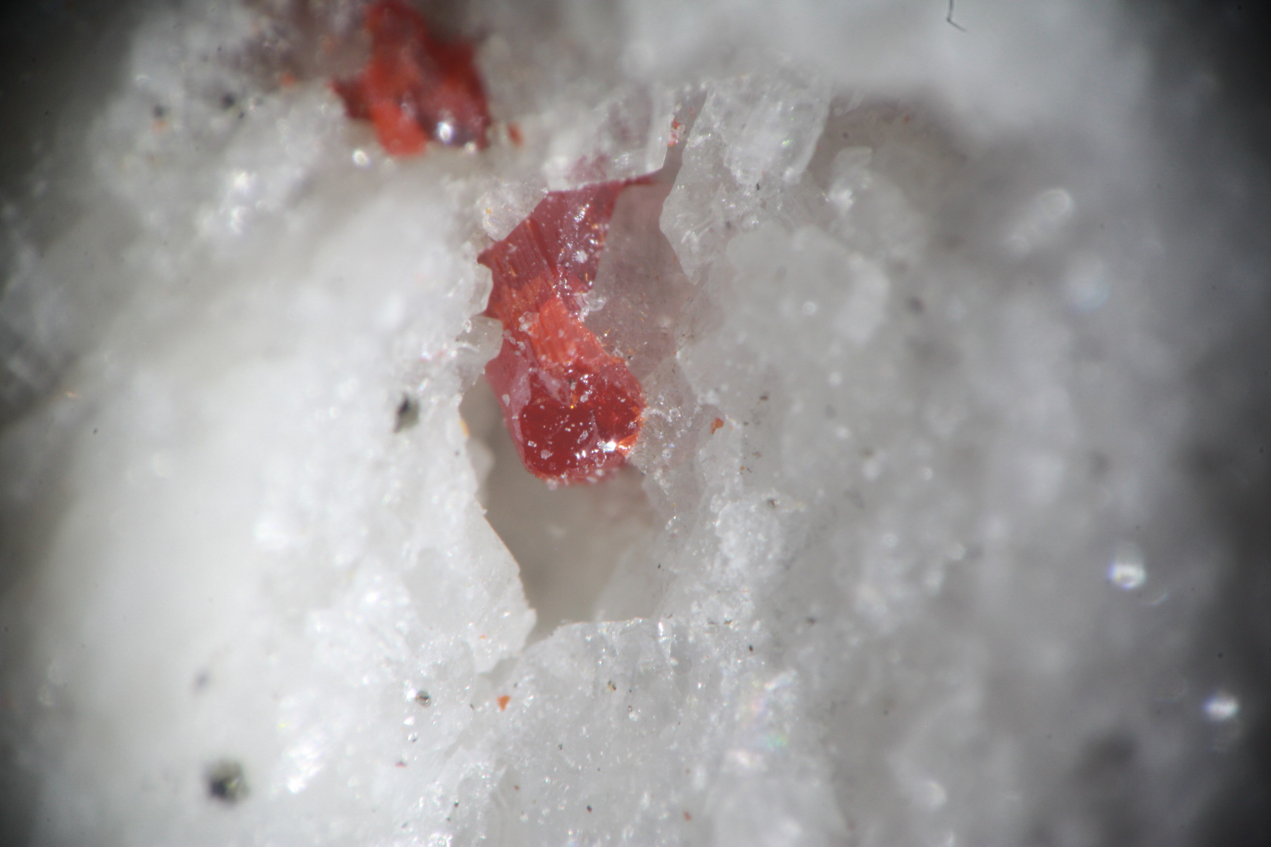

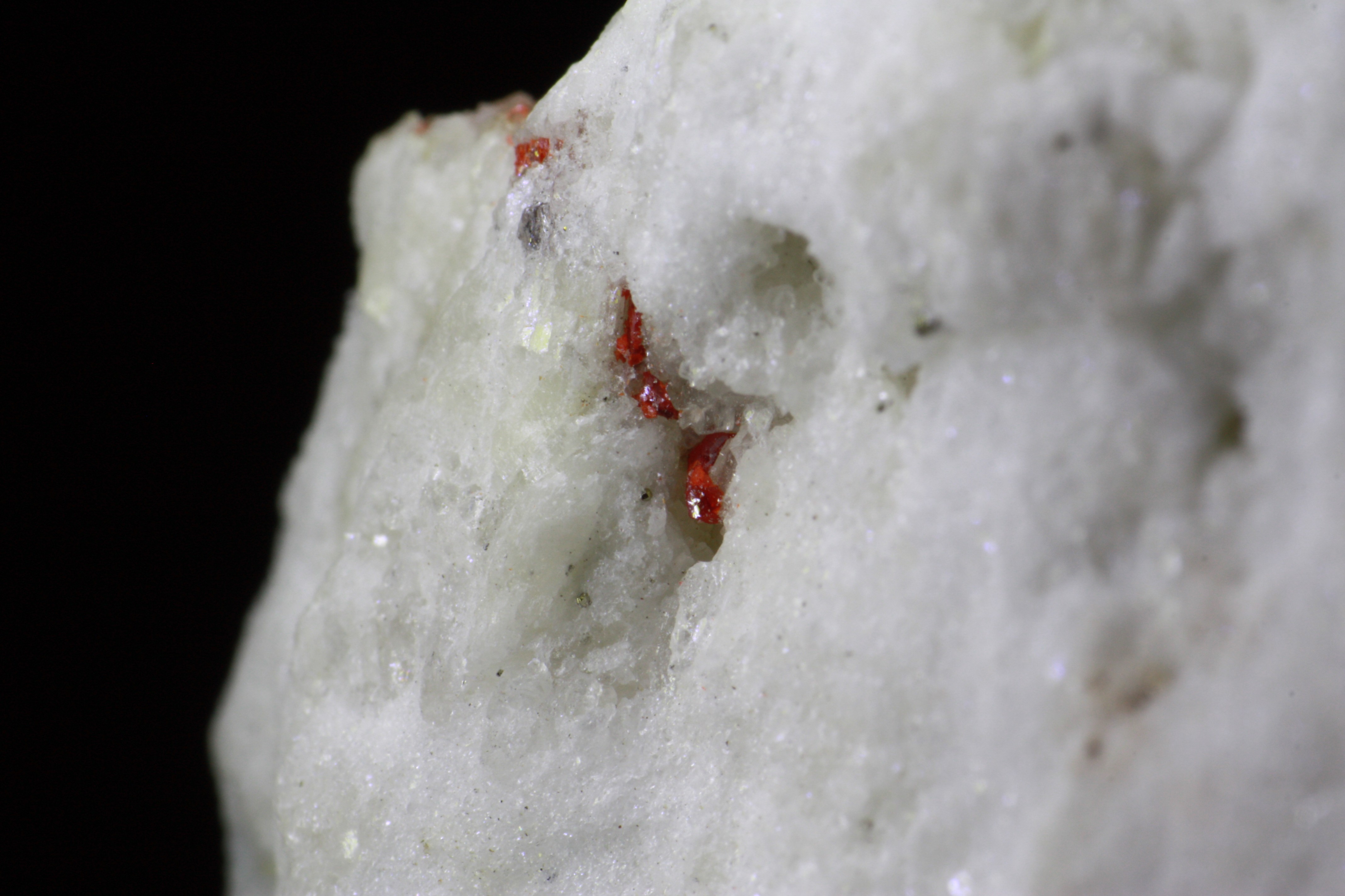

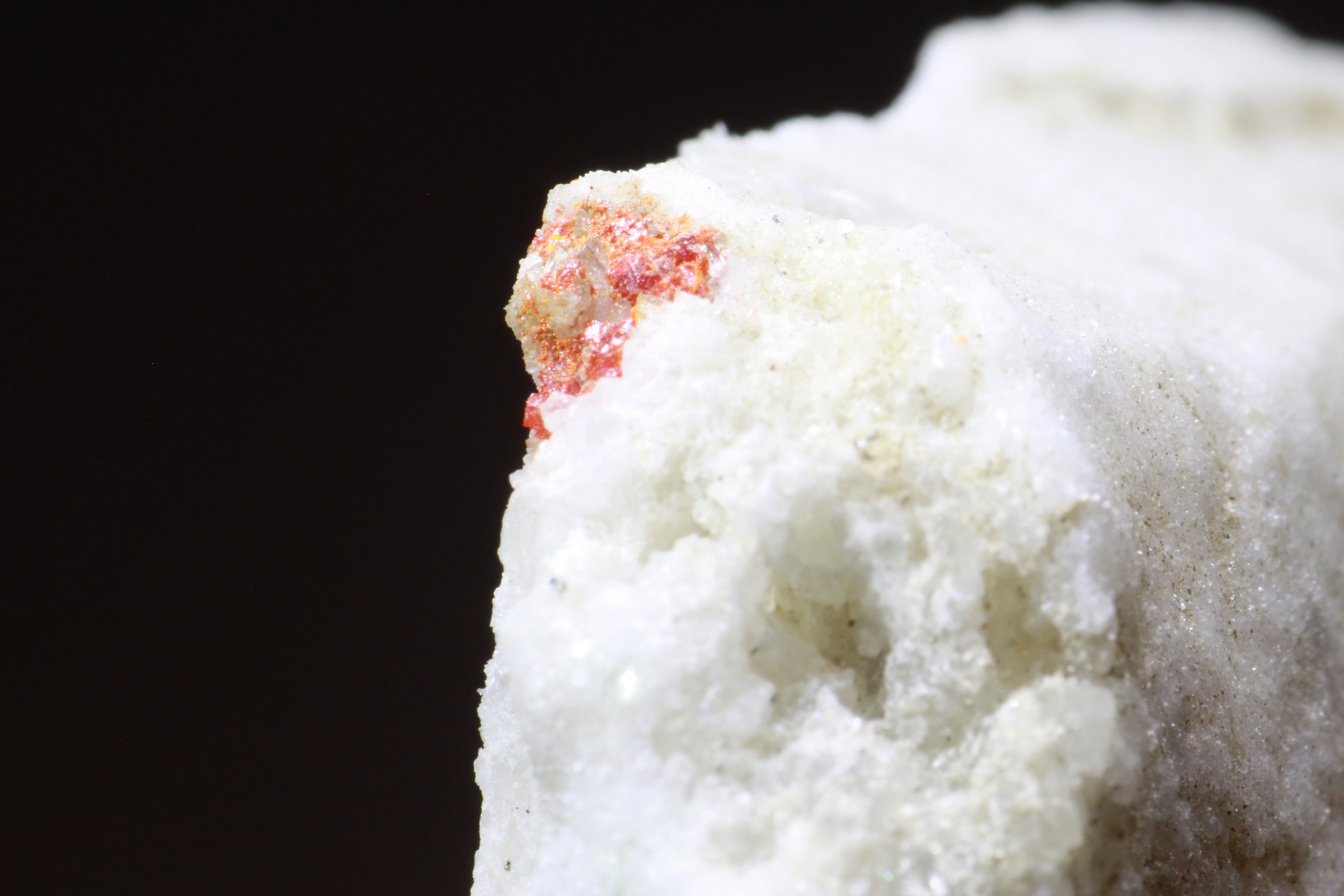

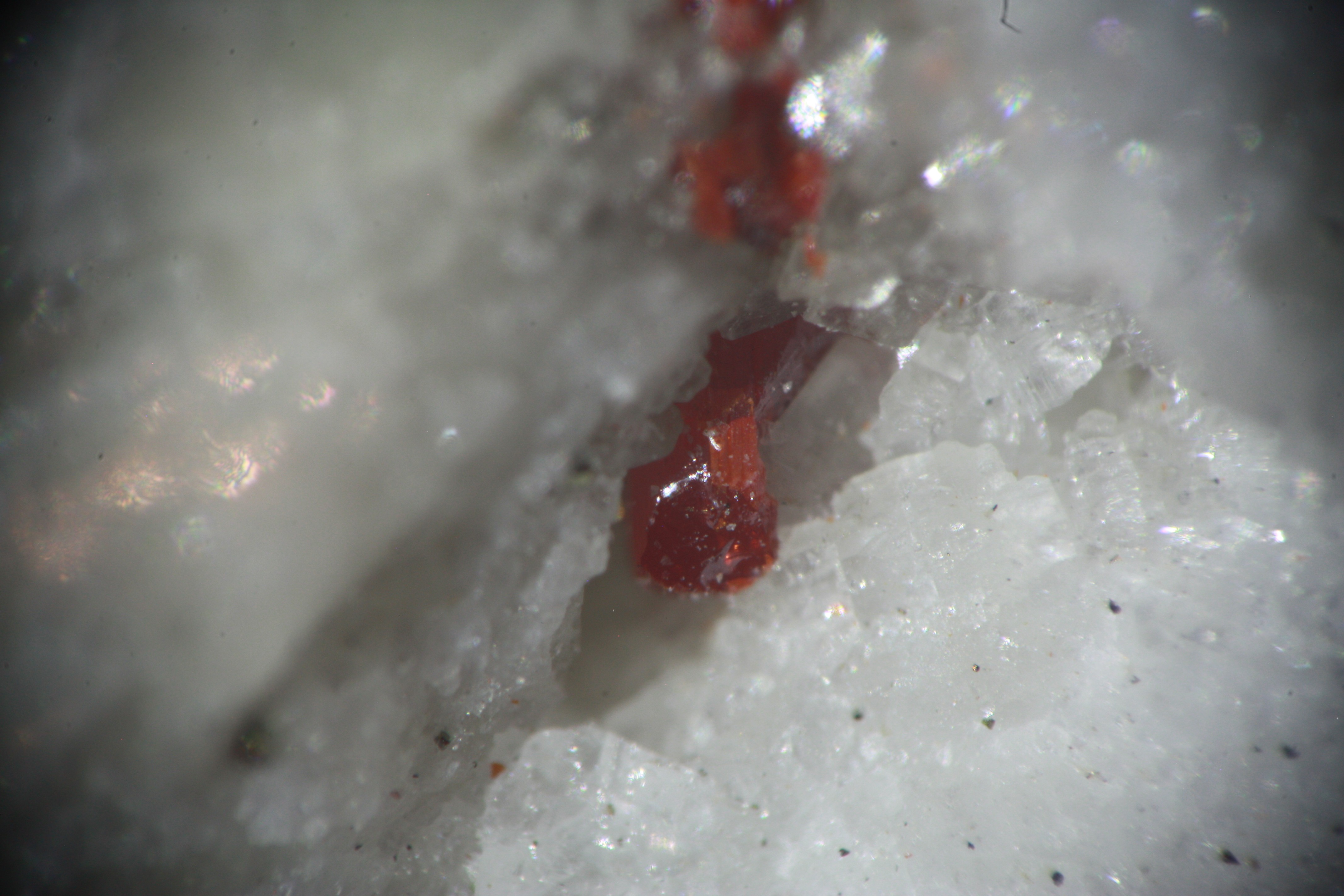

il y a quelques années, j'étais allé cassé du cailloux devant la carrière de Lengenbach en Suisse, là où la carrière laisse quelques blocs pour les curieux.
Je me rappelle que j'avais vu cette trace rouge et que j'avais mis ça en boîte.
Aujourd'hui, j'ai pris quelques photos macro pour essayer de deviner ce que cela peut être.
Pas eu trop d'idée jusqu'à ce cliché qui montre une frange orangée autour du rouge, et j'ai pensé alors à réalgar avec la décomposition type en orpiment.
Votre avis ?
La réponse est dans le titre, au moins pour la première. En effet la poudre orange qui semble accompagner le rouge fait vraiment penser au pararéalgar qui provient de la dégradation du réalgar à la lumière.
Pour la deuxième c'est peut-être la même chose comme ça peut être autre chose (smithite par exemple).
Oui réalgar et pararéaligar, cela me va (il n'y pas bcp de minéraux colorés en rouge à part ceux là).
Sur la seconde photo, il y a effectivement peut-être un micro sulfosel. Difficile à dire ce que c'est comme cela mais c'est souvent de la jordanite quand c'est avec le réalgar comme cela. Mais sans analyse...

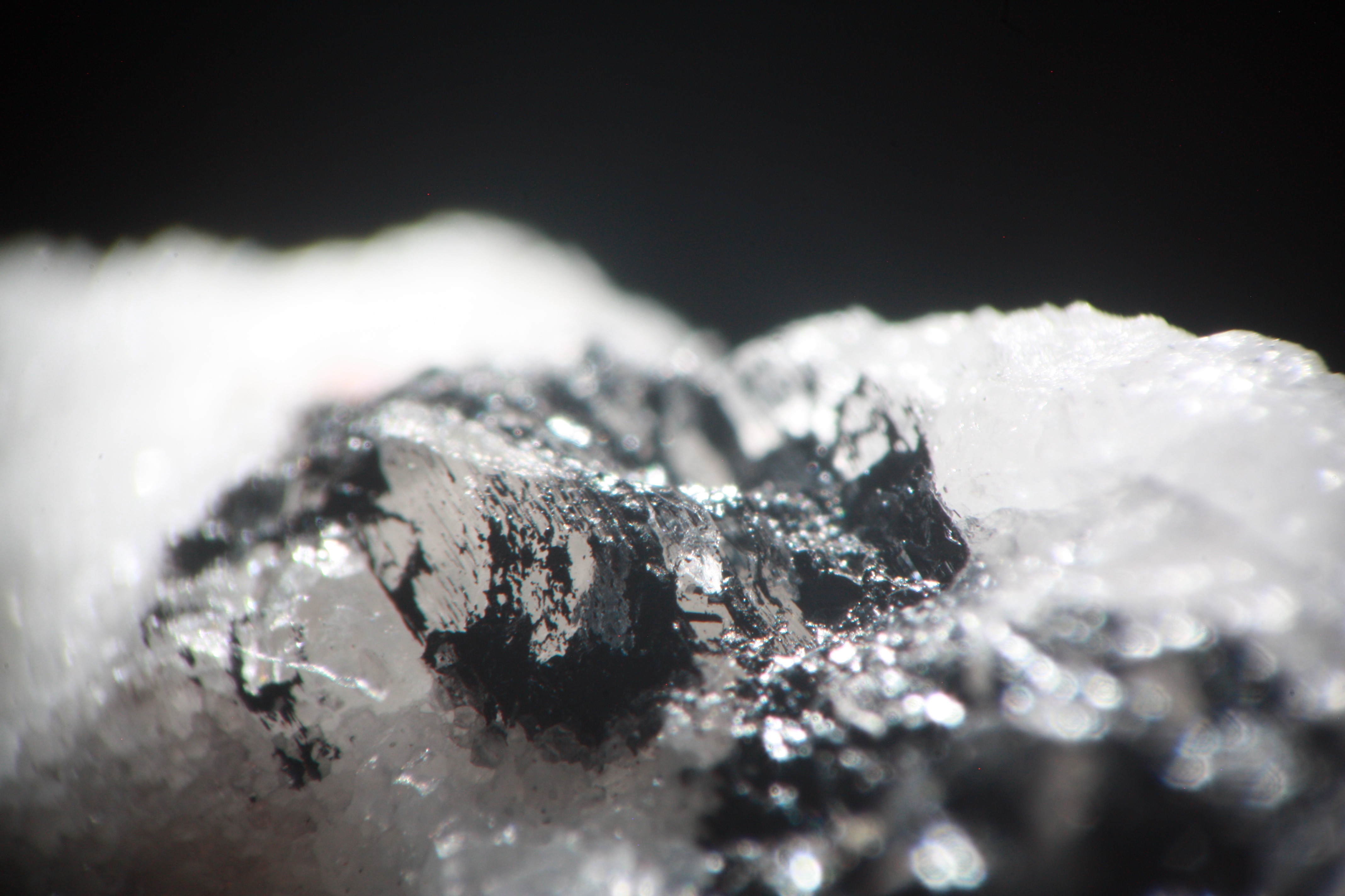

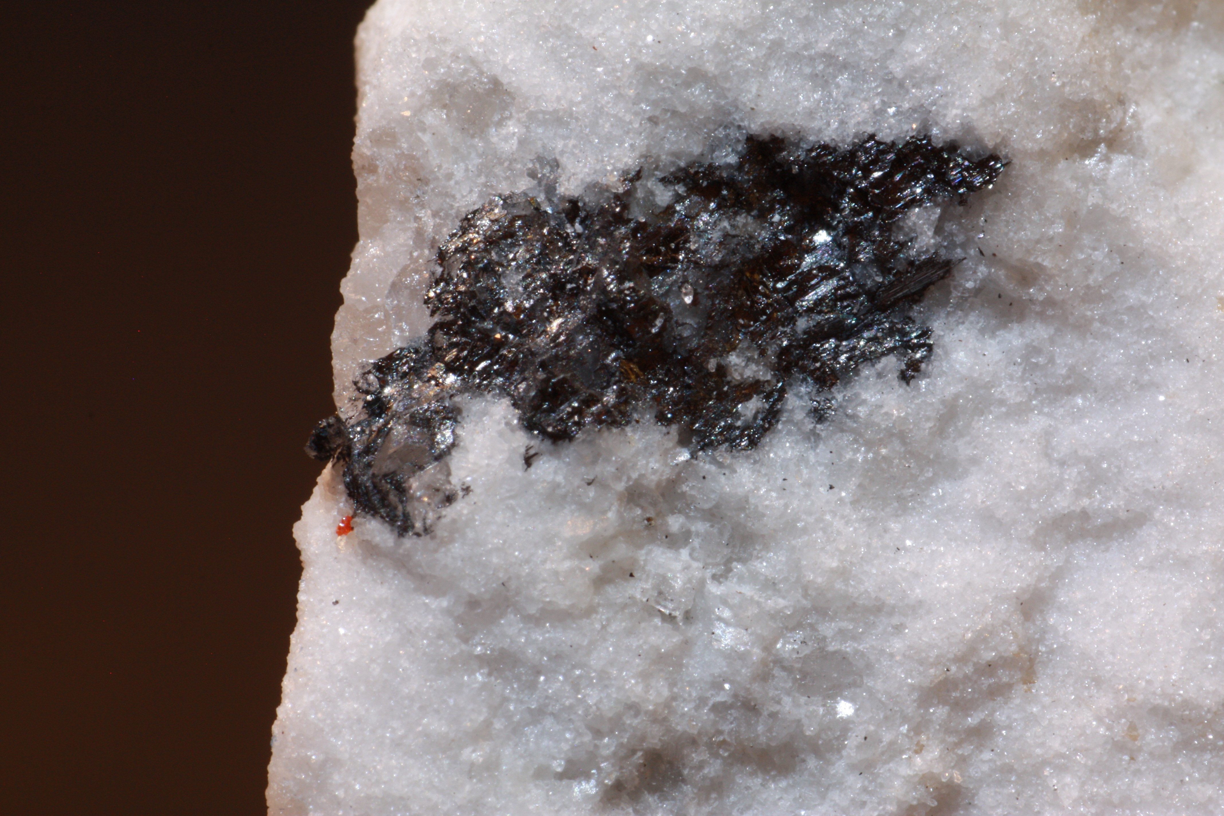

En tournant l'échantillon, j'ai aussi cette grosse zone noire.
Bon j'ai compris c'est encore une sauce de S, et de As, c'est ça 🤣 mais on saura pas dire plus ?
Eclat métallique, un petit cristal dépasse franchement, mais ma macro est à la peine, faudrait une bino ...
il y a 54 minutes, ice tea a dit :
d'accord avec les collègues pour réalgar et pararéalgar, mais pour le noir je sèche
Parce qu'il y a une pleine brouettée de sulfosels possibles aux noms impossibles, la raison de la célébrité du site... Voir la liste sur la page Mindat que j'ai mise en lien plus haut. Il y a des photos pour de nombreux noms. Alors, plutôt argentodufrénoysite ou buyinite ou debattistiite ou dekatriasartorite etc, etc... jusqu'à wallisite en suivant l'alphabet, sachant que seule l'analyse pourrait trancher ...
Il y a 22 heures, icarealcyon a dit :
C'est vrai qu'avec des noms pareil, on est vite rebuté
ice tea
Il y a 8 heures, greg la veine a dit :
ça pourrait être aussi sartorite, baumauérite... Comme dit plus haut, sauf analyse, la bonne étiquette c'est "sulfosel"
greg la veine
J'irai même jusqu'à "truc noir".
