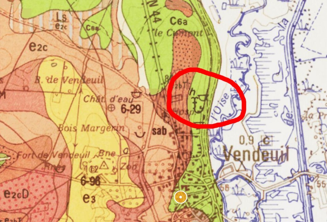

J'ai également regardé la carte géologique, il y a du Cuisien (e3), dans le secteur, donc se serait bien possible que ce type de bois proviennent de ces formations.
Sur cet extrait de carte géologique est indiqué ce qui pourrait bien correspondre à l'emplacement de végétaux fossiles (donc du bois), je l'ai entouré en rouge, dites nous si c'est compatible avec le lieu de découverte supposé ?
Après dire de quel arbre cela peux venir, j'en suis totalement incapable, et c'est bien dommage car j'ai moi aussi de nombreux fragments de bois du Cuisien à faire identifier.

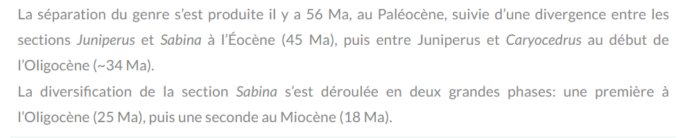

un trés beau site internet, qui présente une phylogénie et un texte sur l'ancienneté
https://www.maclape.com/botanique/floraverticalis/juniperus.html
Comment puis-je comprendre? .
Le cuisien sera au niveau du cimetière car je ne vois pas marqué e3 avec votre extrait de carte géol?

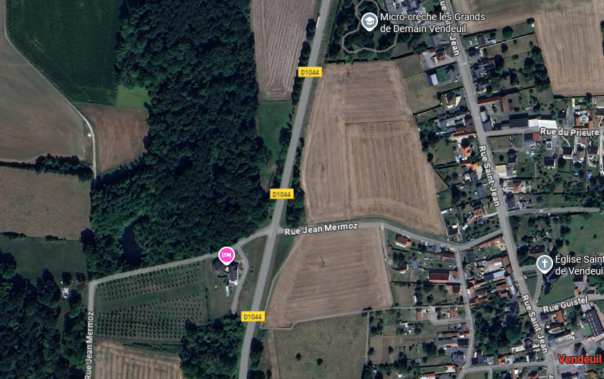

aprés "sab" signifie sablière?  donc le "trou d'eau" avec cet extrait de google maps ?
Après aucune envie d'allez voir de près . C'est beaucoup beaucoup trop loin pour moi . Je constate simplement que les réalités de terrains ne correspondent plus aux cartes géol  (ai-je raison?)  merci

En faite, pour les cartes geol il ne faut pas toujours voir les couches représentées avec une limite nette, ca reste approximatif, et très souvent, pour des raisons de commodité, les géologues  ne représentent que les changements de couches, ce qui ne veut pas dire que des strates plus anciennes ne sont pas également présentes sous la couche plus récente nouvellement présentée.
Ici nous pouvons donc supposer que la couche e3 se prolonge au delà de la simple zone délimitée sur la carte geol.
Le problème c'est qu'en 50 ans cela change beaucoup, une sablière est vite comblée et parfois reconstruite des années après, c'est pourquoi la carte géologique ne montre pas forcément les affleurements visible au sol, mais ce que le sous sol contient, après il faut pouvoir l'interpréter en fonction du dénivelé et des autres couches, notamment les alluvions modernes qui couvrent les sables éocène.

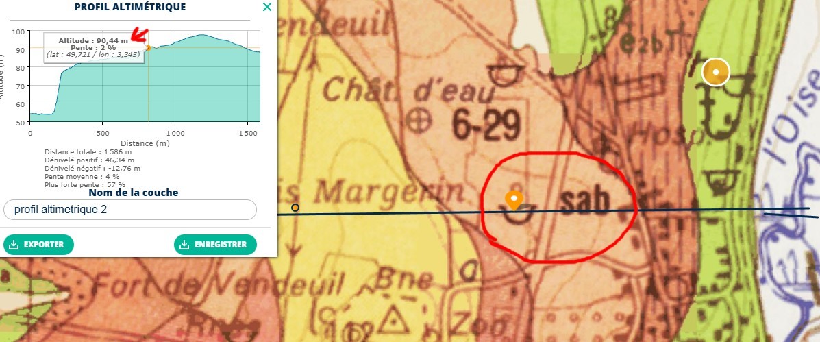

Sur Géoportail, j'ai établi un profil altimétrique, qui donne les résultats suivant :
au bord de l'Oise on est à 54 mètres, et au niveau de l'ancienne sablière à 90 mètres, autrement dit, cela forme une petite butte, assez caractéristique de ces niveaux, qu'il est difficile d'observer depuis la route D1044 en vue pegman (personnage).

le Cuisien étant une période de l'Yprésien que je situe à 50 Millions d'années (juste?), cela est bien présenté avec le texte du site
Nous serions potentiellement dans une période où le genre a été identifié par des découvertes en France
