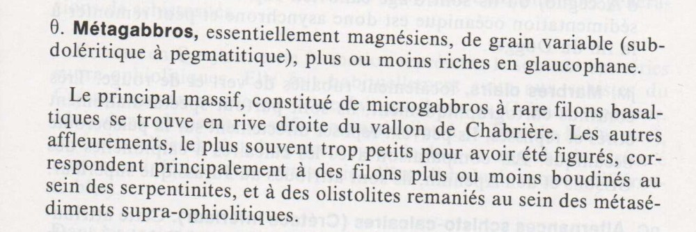

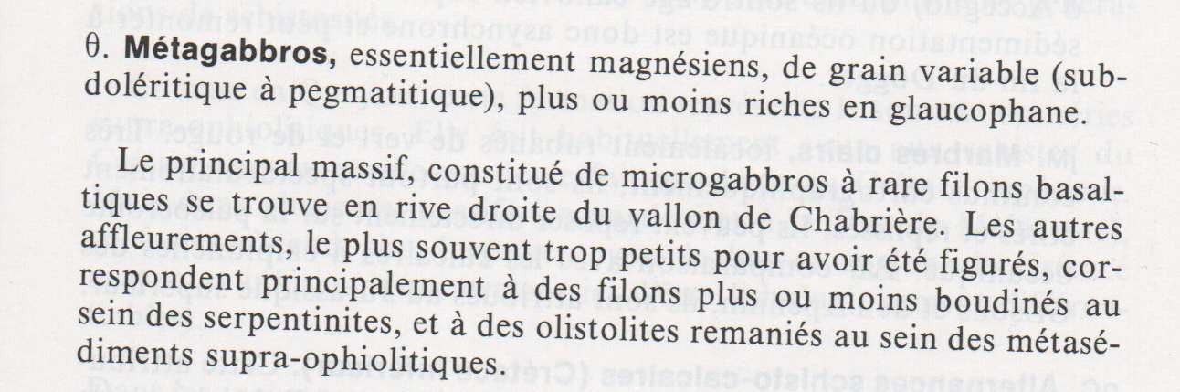

En ce qui concerne la discussion "dolérite X gabbro", je reproduis ci-dessous la description des méta-gabbros de Chabrières par la notice de la carte géologique du secteur :
La notice parle de "microgabbros" (avec dans le détail un grain très variable, s'étendant de subdoléritique à pegmatitique), et l'auteur de l'article parle de "dolérites grossières". C'est vrai qu'avec des lattes de feldspath typiquement entre 2mm et 1cm, je serais parti plutôt sur un gabbro, et je me suis toujours demandé pourquoi l'auteur restait sur la dolérite; j'y ai trouvé deux explications possibles, qui ne s'excluent pas :
- le fait qu'il ait trouvé les traces d'une texture interstérale avant métamorphisme, c'est-à-dire avec du verre volcanique entre les cristaux; ce qui joue en faveur de la dolérite, dans la mesure où un gabbro est en principe essentiellement grenu;
- une subtile différence entre les écoles pétrogaphiques suisse et française.
Total pour votre caillou c'est métadolérite ou métagabbro au choix. Voyez d'ailleurs à ce sujet l'éclairante discussion entre Ange Nilana, phoscorite, jjnom et kipuka dans le sujet "Basalte ou dolérite" en date du 17 septembre dernier dans la rubrique "Roche et Pétrographie.
