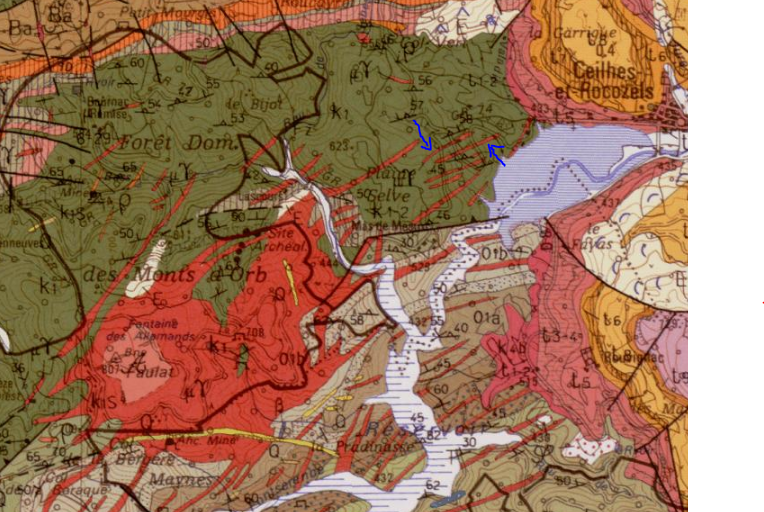

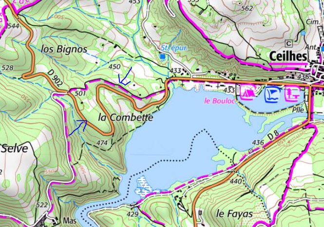

Direction la carte géologique autour du Mont Faulat:
Bon le Mont on peut pas le rater, c'est un gros paquet de "Microgranite à biotite du Mont Faulat et filons de microgranites"
Du coup si je suis le microgranite, je trouve le fameux lardage à l'est un peu partout et notamment vers mes flèches bleues.
A ce moment, les bandes de microgranites traverse la route.
Je me jette sur Google Map et je me ballade sur la route à la recherche d'un affleurement causé par le terrassement de la route. Pas de D904, mais une D902, je me rabats dessus, pas le temps de comprendre, ya pas 15 routes dans le coin. Je me concentre sur les deux virages:

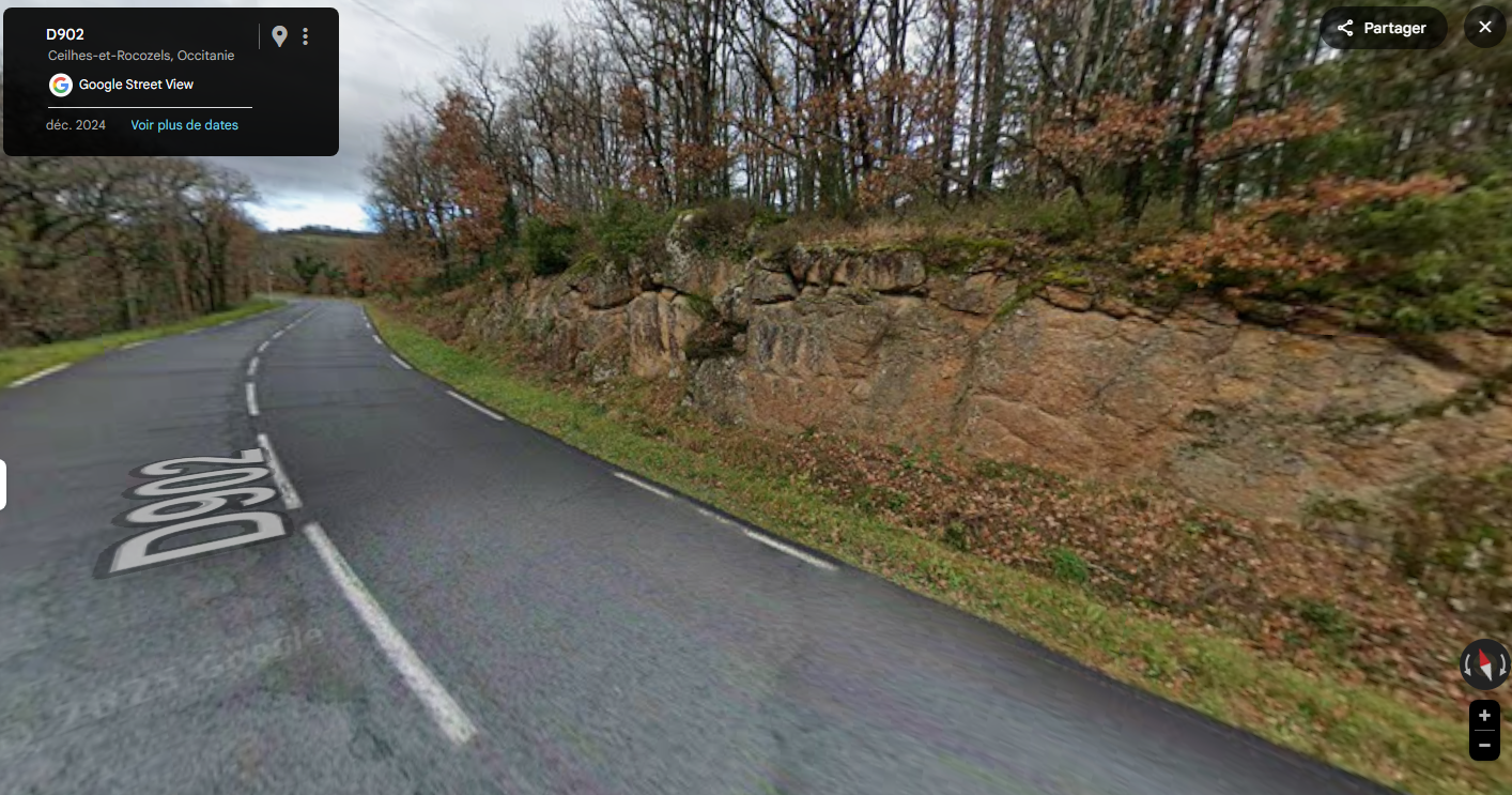

Et là je vois ça, un joli affleurement de je sais pas quoi encore:
Alors voilà, je vais me pointer là bas bientôt.
D'après vous, je maximise mes chances de voir un joli bout d'orthose enfiché dans la roche ? 🤔

Normalement les orthoses de la bas sont dans des rhyolites.
Le micro-granite est simplement le parent plutonique de la rhyolite qui est volcanique.
Il faut chercher les rhyolites sur la carte, généralement c'est des filons, mais elles ne sont pas toujours cartées.
Privilégier les zones altérées plutôt que les coupes fraîches, les orthoses se dégageront mieux de la roche.

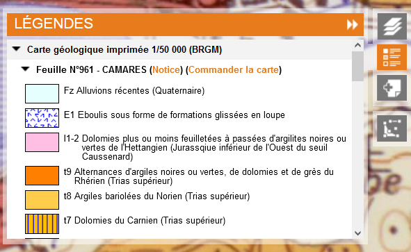

Merci pour le conseil, mais là j'avoue que trouver la notice de la carte géologique, je sais pas faire. Je sais interroger les cartes infoterre avec le petit curseur point d'interrogation, mais pas sortir la notice complète.

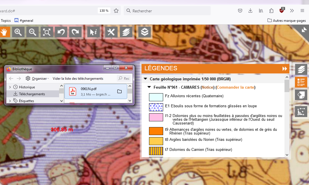

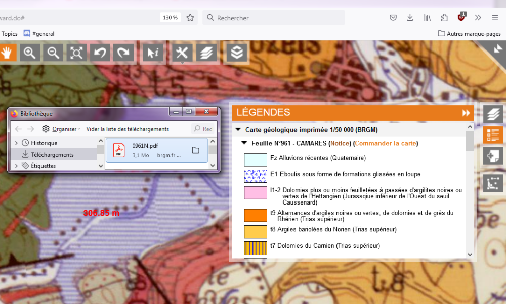

Ceci devrait aider de ce coté la :
Si tu n'a pas la notice, tu as quand même son numéro en utilisant l'icône i avec la sourie à côté (sur pc), puis en cliquant sur la couche .
Ensuite tu prend l'URL donné par elasmo, et tu change le numéro pour celui que tu as obtenu sur infoterre.

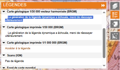

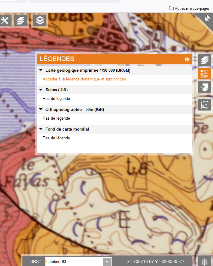

Il y a 1 heure, RandomCraftr a dit :
Perso ça fait très longtemps que la légende dynamique ne fonctionne plus et que j'ai le même message.
Des échanges avec le service informatique d'infoterre et l'essai des méthodes de "réparation" n'y changent rien
Pas même un changement de poste ou de navigateur...
Heureusement il reste la méthode décrite avec recherche dur google de la notice...
Personnellement je n'utilise que très peu Infoterre, trop lent et trop compliqué, par contre Géoportail fait très bien le travail, sans complexité et est plus fluide, après c'est une question d'utilisation, sur Infoterre je n'utilise guère que les BSS (Bases de Données du Sous-Sol), et les rares documents numérisés au format .TIFF
Il y a 9 heures, Stef4412 a dit :
Faudra que j'essaye avec un PC avec un Windows moderne, Le PC ou j'ai fait l'essai est encore sous W7 (je sais c'est pas bien) et donc as des anciennes versions des navigateurs (ca fait un bon moment qu'ils refusent de se mettre à jour), le problème est peut être lié aux versions moderne des navigateurs.
