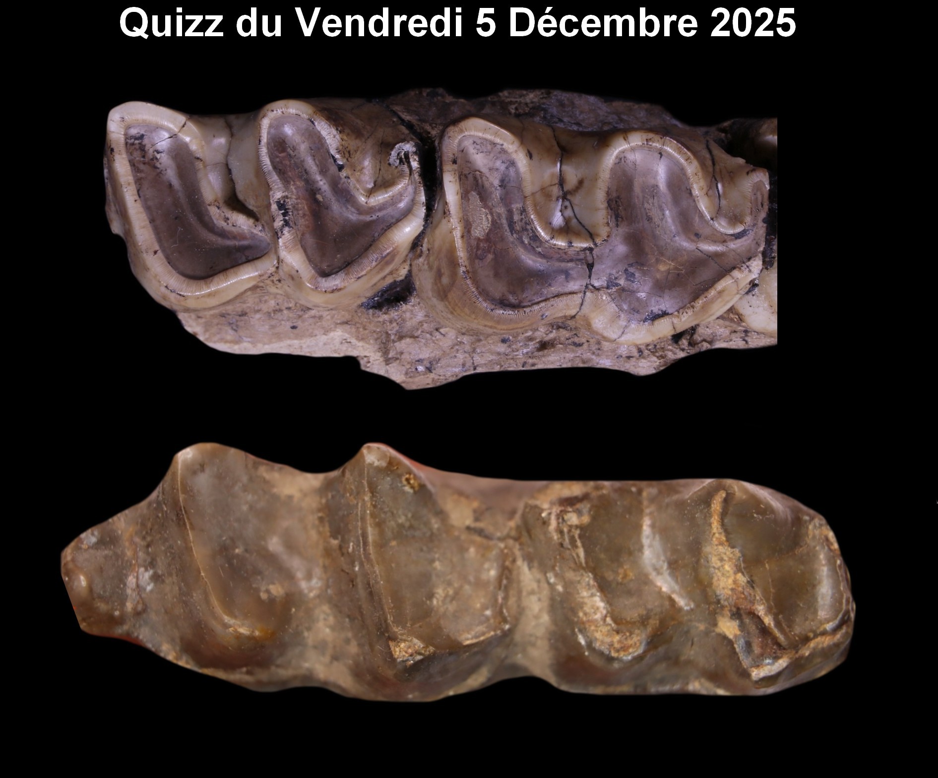

La question est la suivante :
Parmi ces dents qui se ressemble, saurez vous me dire (sans tricher, sans IA de mes ===x !) quels sont les dents représentées, et quelles sont leurs caractéristiques avec la bonne terminologie, la plus précise possible.
Aucuns indices à ce stade
Si je compare aux quelques dents que j'ai en collection des faluns de Touraine, il me semble que l'échantillon du haut est du rhinocéros.
Après, je connais mal le vocabulaire utilisé pour décrire ces dents.
@geopas
Bon raisonnement, effectivement en haut c'est bien du Rhinocéros, reste à trouver celui du bas, et à me dire quels sont leurs particularités, et pourquoi on peux distinguer les deux clades présentés
J'avais abordé le sujet dans mon dernier quizz
la taille n'apporte aucune information complémentaire, mais si cela vous fait plaisir, cela mesure à peu de chose près la même taille que les dents de rhinocéros, environ 8 cm les deux dents (m2 et m3)

Sur la photo on voit que les dents a droites sont "reliées" mais celles de gauches séparées, mais je ne pense pas que cela est un rapport avec l'énigme. Est-ce a cause de la position ? Ou plutot la particularité a t'il un lien avec la position ?

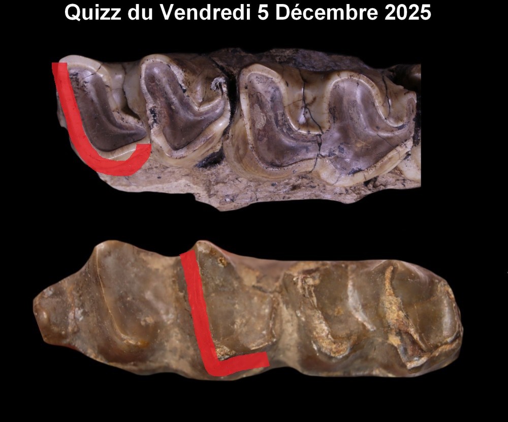

Toutes les dents de mammifères sont composés de crêtes dentaires, il existe plusieurs sortes, dans ce cas de figure il s'agit de crêtes dites Lophodontes (crêtes parallèles, que l'on retrouve dans beaucoup de clades de mammifères, aussi bien chez les rongeurs, que chez les Rhinocéros, Tapirs, Proboscidiens, etc...)
Dans cet exemple précis j'ai voulu mettre en évidence les crêtes de deux groupes souvent confondus, d'une part les molaires inférieures de Rhinocéros, et d'autre part les molaires inférieures de Lophiodon (Tapir au sens large).
Comment les distinguer, et bien ce n'est pas si évident que cela, en gros les Rhinocéros ont des dents molaires inférieures (uniquement les inférieures, les dents supérieures sont très différentes) ayant la forme d'un J inversé, et chez les Lophiodons et Tapirs, celle d'un L.
Ce sont des détails, mais qui compte énormément pour la discrimination des dents chez ces deux groupes de mammifères tous les deux Périssodactyles, c'est à dire ayant un axe du doigt reposant au sol impairs.
J'espère que cela vous apprendra quelques éléments, sachez que toutes les identifications de dents de mammifères ont des vocabulaires propres, et que l'on s'appuie sur ces critères pour connaître le régime alimentaire de chaque animal, il existe d'autres formes dentaires, que j'ai déjà évoqués, et que j'évoquerais probablement à nouveau dans de futurs quizz.
Oui Fred39 c'est tout à fait cela
Il m'est souvent arrivé de voir des personnes vendre des dents de Rhinocéros de Bosnie datées du Miocène pour du Lophiodon de Robiac, avec cette technique et une observation de la gangue ou de la couleurs des dents plus moyens de se tromper

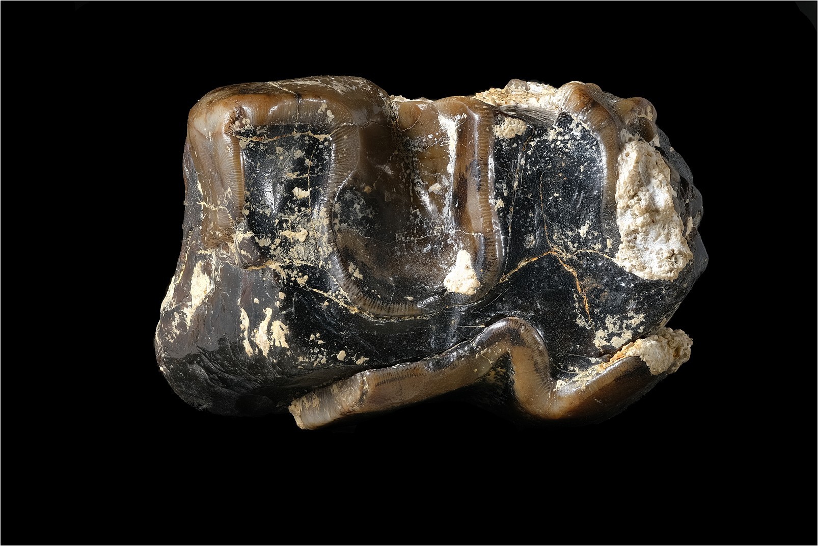

Quelques autres exemples de crêtes Lophodontes
Mammouth laineux (Mammuthus primigenius)
Eléphant d'Asie actuel
Rongeurs fossiles
Ecureuil volant du Miocène
