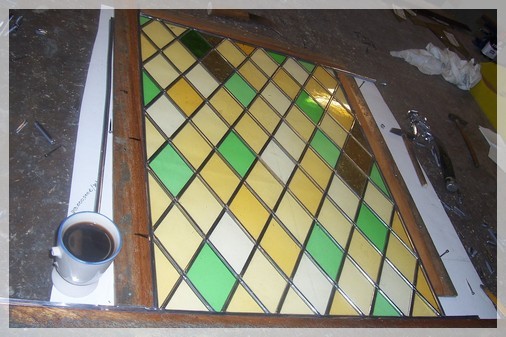

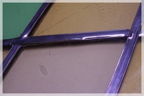

Bien, j'en étais au montage au plomb.........Le vitrail fini de monté, il faut le souder :grand sourire:
Si je veux que cela tienne........Pour cela, j'utilise de l'étain sous forme de baguettes.

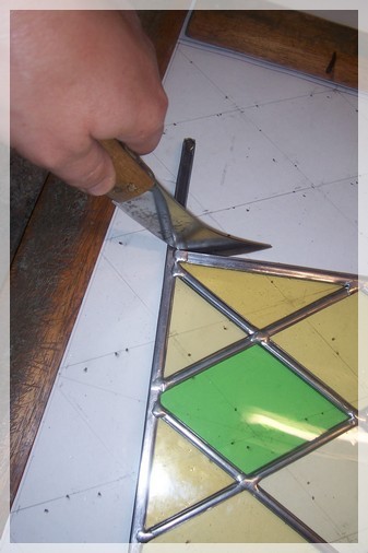

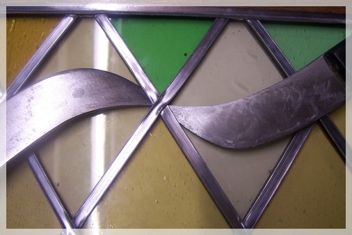

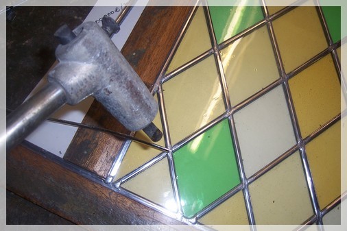

Mais avant, comme c'est une géometrie, il faut s'assurer que tous les plombs sont bien alignés......pour cela, on s'aide de couteaux pour les redresser éventuellement........
Puis on "referme" le plomb sur le verre à l'aide d'une spatule en bois......c'est le rabat plomb.......

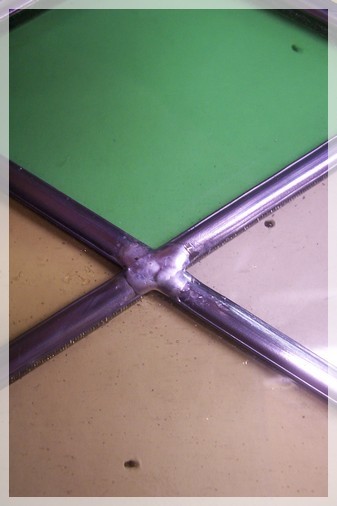

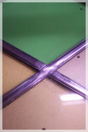

Chaque intersection va recevoir une soudure, et pour que celle ci tienne, il faut passer
préalablement de l'oleine (décapant qui va faire prendre la soudure) Mais avant : la pause café.....très important :P
La soudure se fait au fer chaud (autour de 180°C je crois), mais pas trop, sinon un trou est vite fait,
et c'est la tournée obligatoire pour l'atelier ;) Les débutants se font facilement avoir!!!!

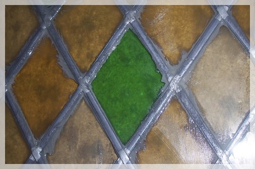

Invité triga 63

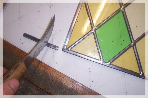

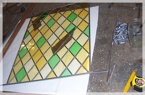

Bon une photo s'est invitée.........
Donc le vitrail soudé, reste plus qu'a couper les plombs qui dépassent..........
Et voila une étape finie..............Mais pour pouvoir poser le vitrail dans l'ouverture,
il reste encore un peu de travail!!!!!
TG :grand sourire:

Et maintenant, suite et fin du vitrail pour ce soir.........
TG :super:
Invité triga 63

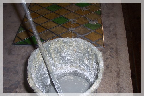

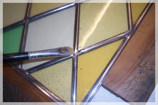

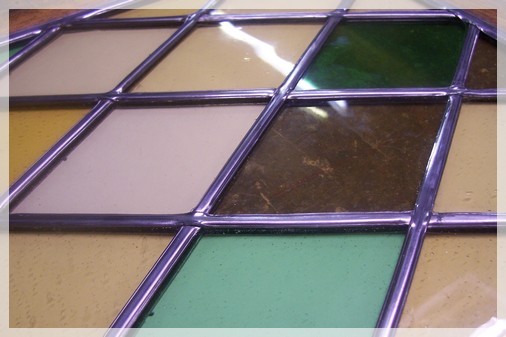

Le vitrail soudé, il faut faire l'étanchéité de celui-ci : c'est le masticage........
C'est un mastic de vitrier : huile de lin et blanc de Meudon.......
mais fabriqué par nos soins, de manière à ce qu'il soit liquide,
pour pouvoir pénetrer entre le peu d'espace qu'il y a entre le plomb et le verre.......
On utilise pour cela un gros pinceau, et on étale ce mastic en apuyant suffisament.......Attention à la casse!!!!!
Franchement, c'est pas ce qu'il y a de plus interessant à faire dans le vitrail,
mais c'est une étape très importante.......Il faut la réaliser sur les 2 faces du vitrail.......

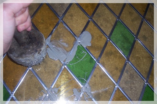

Le mastic bien pris dans les plombs, on enlève le surplus à l'aide de sciure,
en frottant avec une brosse à chiendent, et de l'huile de coude :sourire: et on s'en met vraiment partout.......
Quand ce mastic est parti, on soupoudre de blanc de Meudon,
afin de secher plus rapidement le mastic qui risquerait de resortir, et
une fois de plus on frotte......
Un bourlet de mastic est toujours plus ou moins présent, mais il faut le laisser,
il assurera l'étanchéité complète du vitrail.........
Et le vitrail en place dans la chapelle arrive de suite......

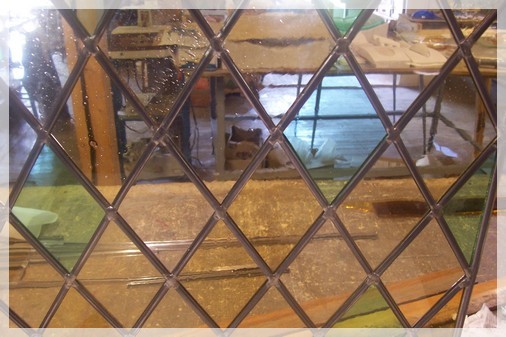

Bon dernière étape :sourire:
La pose...........
Je vous passe les détails, mais un vitrail est posé à l'ancienne, mortier de chaux aérienne.........
Tout simplement, pour que la personne qui, dans 150 ans le restaurera, puisse le "déposer",
sans abimer les verres.......et Oui, on pense déja au travail du prochain vitrailliste, et on le respecte.........

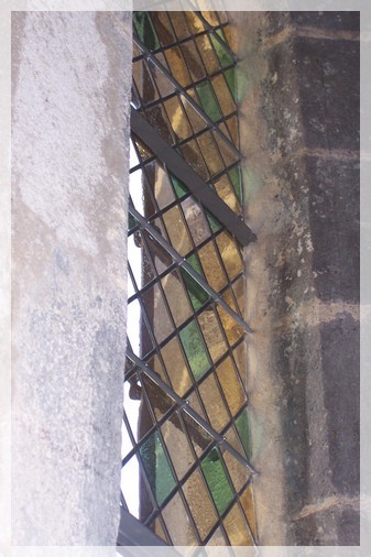

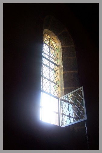

Le chassis, scellé dans la pierre....
La baie entierement posée.....
Et un détail, sur lequel on peut voir les renforts du vitrail. Tous les vitraux sont posés comme cela.....

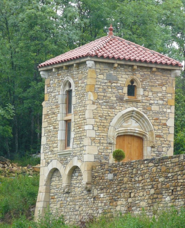

Et voila la fin de l'histoire du vitrail du chateau d'Opme en Auvergne.......
