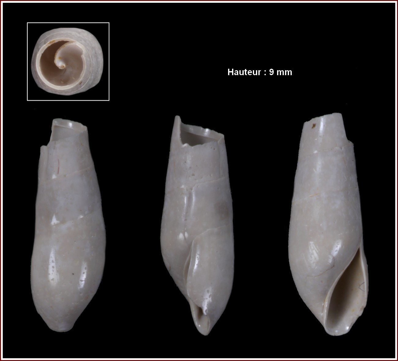

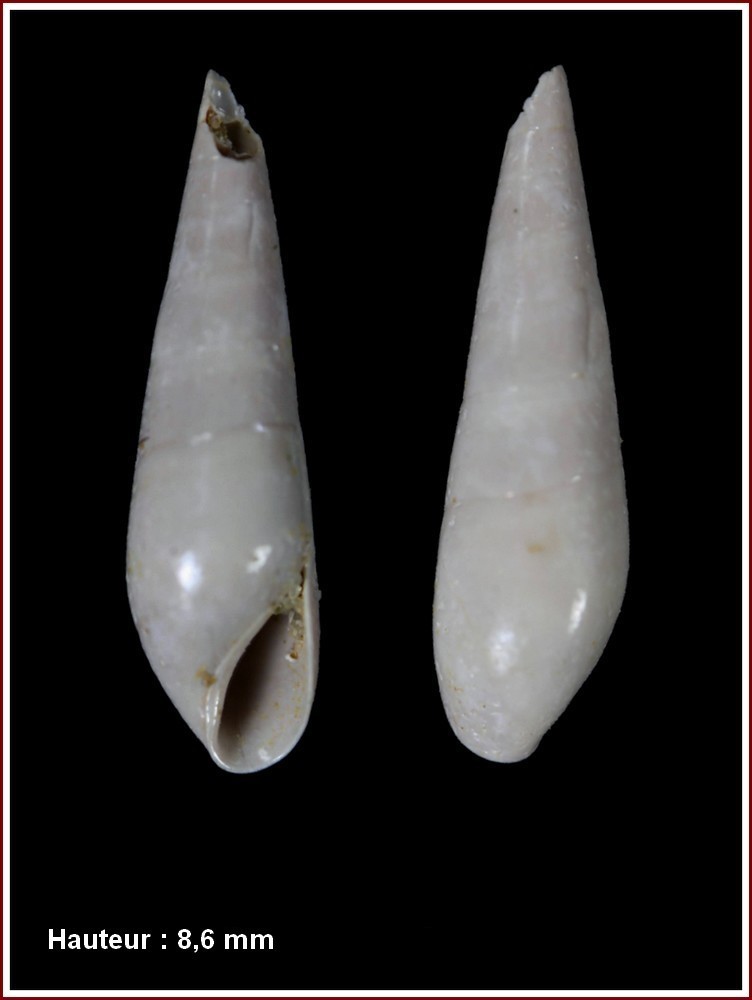

Comme toujours le but de cette énigme est de trouver sans tricher, par déduction naturaliste le qui et le pourquoi.
Deux choses à trouver dans cette énigme qui sont ces animaux, et quels sont leurs particularités qui font que leur seuls présence sont de très bon indicateurs pour des éléments pas toujours trouvable.
Ceux qui savent connaissent déjà, merci de laisser chercher les autres intervenants au moins jusqu'à 18h00.
La taille exprimé en millimètre n'est la que pour donner une idée, mais n'as aucunes réelle importance

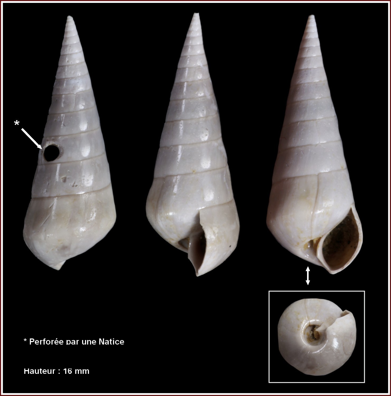

oui mais les tailles n'atteignent que rarement même dans l'actuel plus de 30 mm

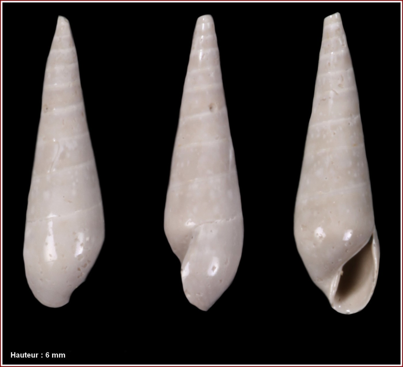

Un autre de la même famille, mais n'appartenant pas au même Genre

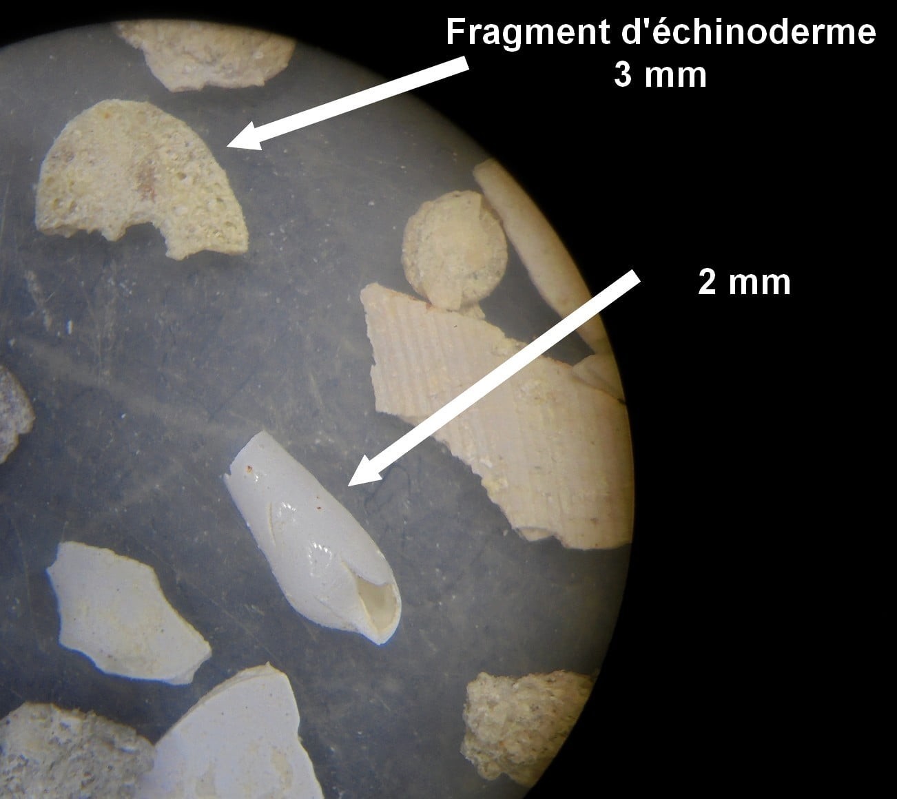

Un autre plus petit d'un niveau stratigraphique supérieur aux autres spécimens

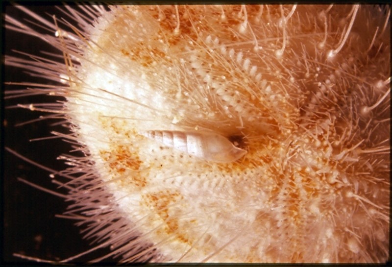

D'après mes lectures, ces gastéropodes de la famille des Eulimidae  sont des ectoparasites d'autres taxons, en particulier des échinodermes (étoiles de mer).
Leur présence implique donc la présence d'échinodermes.
Correct ou pas?
Tu as bien trouvé pour la Famille ce sont effectivement des Eulimidae
Concernant leur intérêt il réside effectivement dans le fait que leur seuls fossiles nous permettent de déduire la présence indirectes de groupes d'échinodermes à corps mous comme les Stelleridae (étoiles de mer), mais surtout les Holoturies (concombres de mer) qui sont considérés comme des parasites de ces groupes.
Les Eulimidae sont encore très bien représentés dans le registre actuel
La particularité de ces coquilles, est la nacre extérieure assez caractéristique pour les spécimens fossiles et probablement actuels

Ce que je voulais encore une fois démontrer c'est qu'il est utile dans la reconstitution de paléo environnements de prendre en compte tous les éléments, même les plus petits et plus insignifiants de prime abord, pour tenter d'avoir un bon aperçu de l'ensemble de la faune, lorsque l'on est pas en présence d'un Lagerstatten.

Mais question svp : il me semble que ce type de gastéropode existent en espèces actuelles et terrestres? sont-ils aussi ectoparasites d'autres taxons?
sinon, merci aussi à Geopas avec ces mots D'après ce que j'ai lu, cela permettrait d'inférer la présence d'autres bestioles ?
Ignare que je suis, je voyais avec les seconde et troisième photo des gastéropodes croqués par une autre bestiole ... Donc ectoparasites mais aussi proie ? "manger ou être mangé"?
Non uniquement des espèces marines
