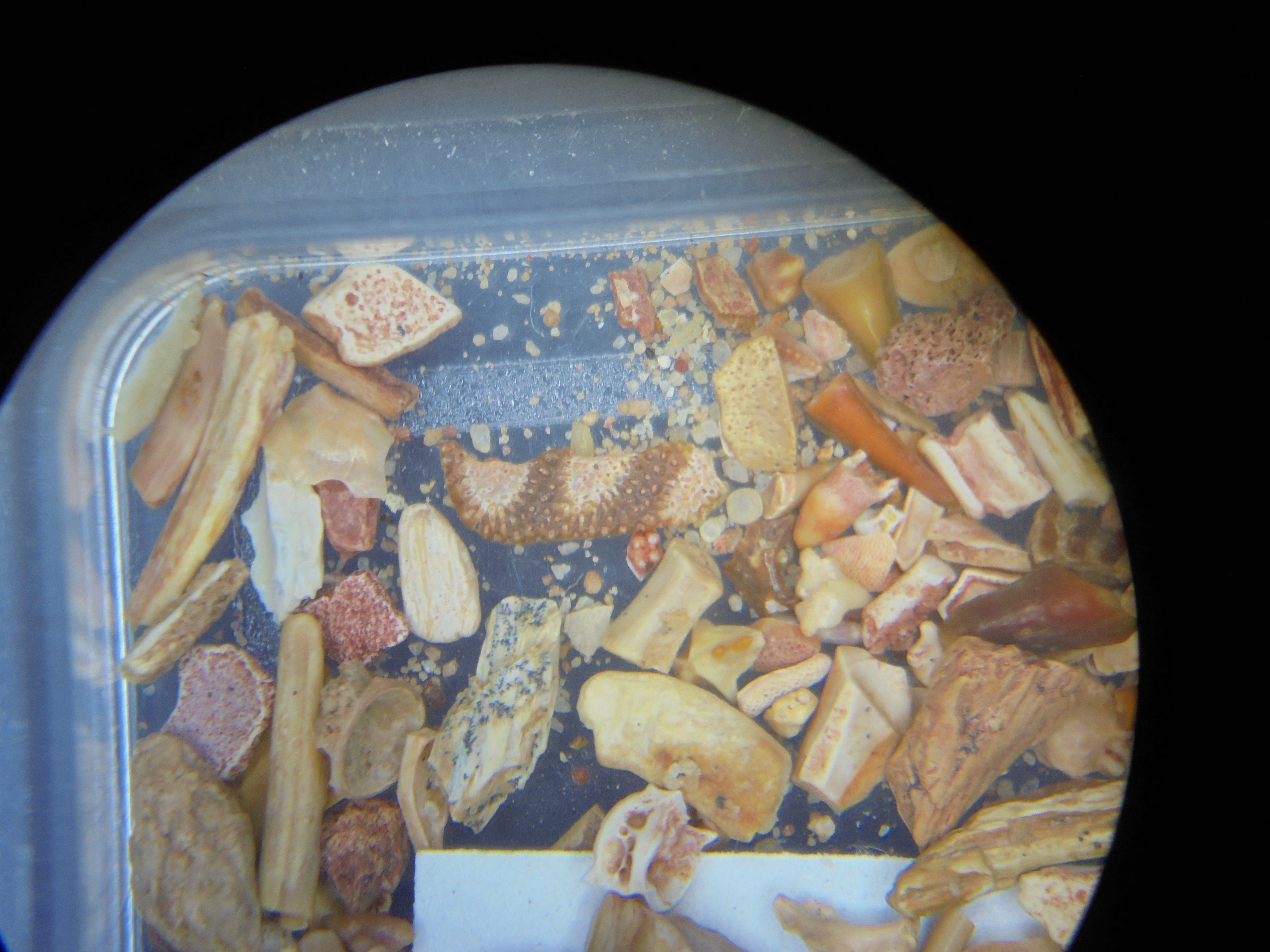

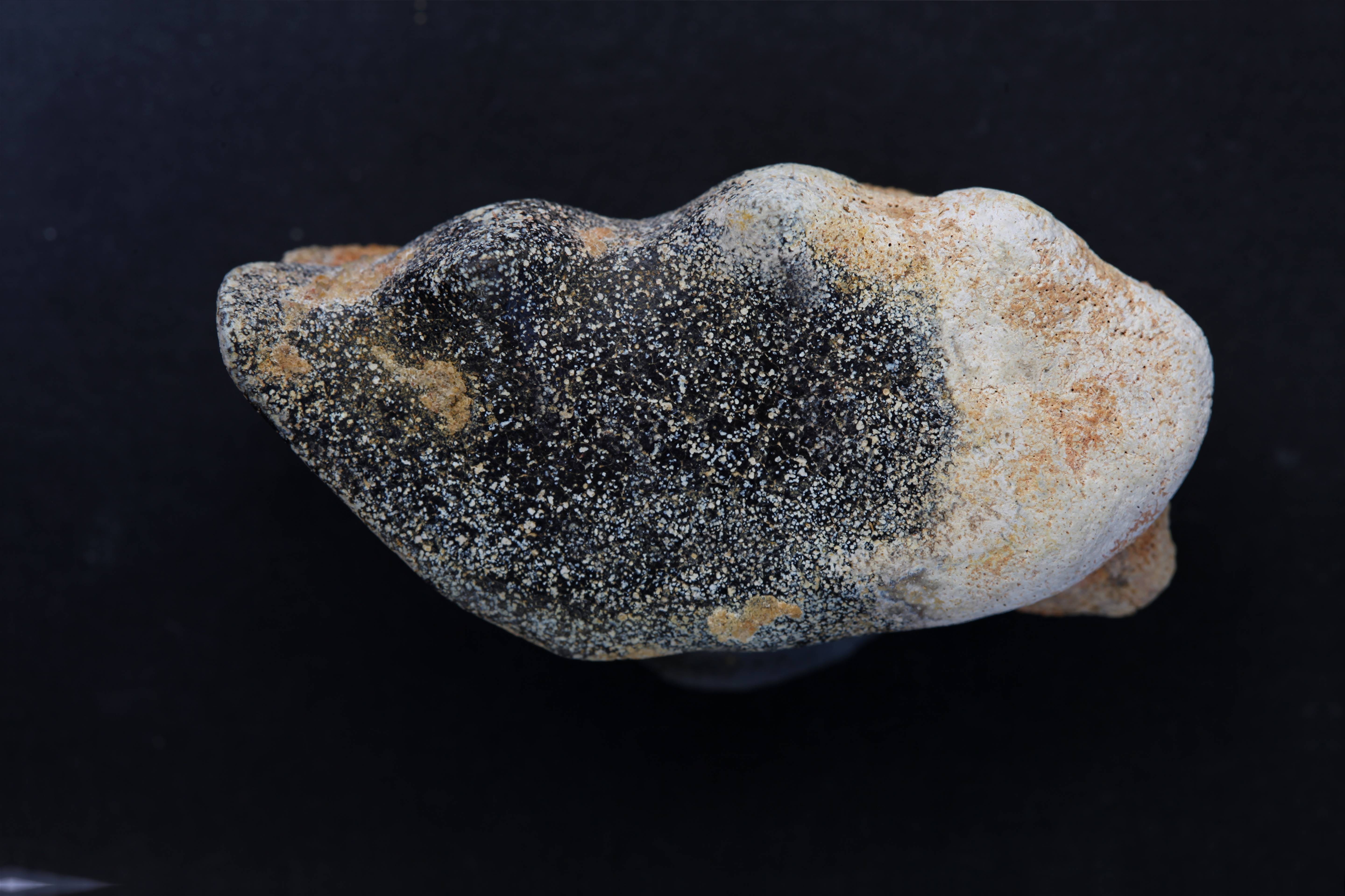

En faisant du tri de mes boites de micro fossiles je suis retombé par hasard ce spécimen, qui n'est pas nouveau en soit, mais connu par de plus grand spécimen
Saurez vous me dire ce dont il s'agit avec argument à l'appui, pas seulement le nom mais l'intérêt si vous le voyez ?

Oui bien vu, c'est bien l'objet en question, on peux dire qu'il est usé, et petit, mais suffisamment diagnostique pour que je soit affirmatif sur son appartenance
Premier indice
Crétacé supérieur

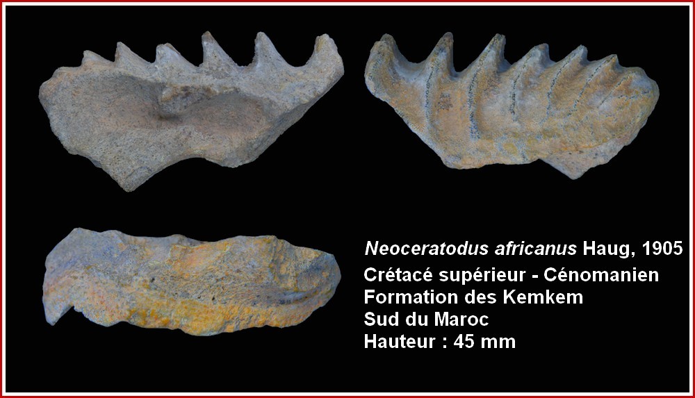

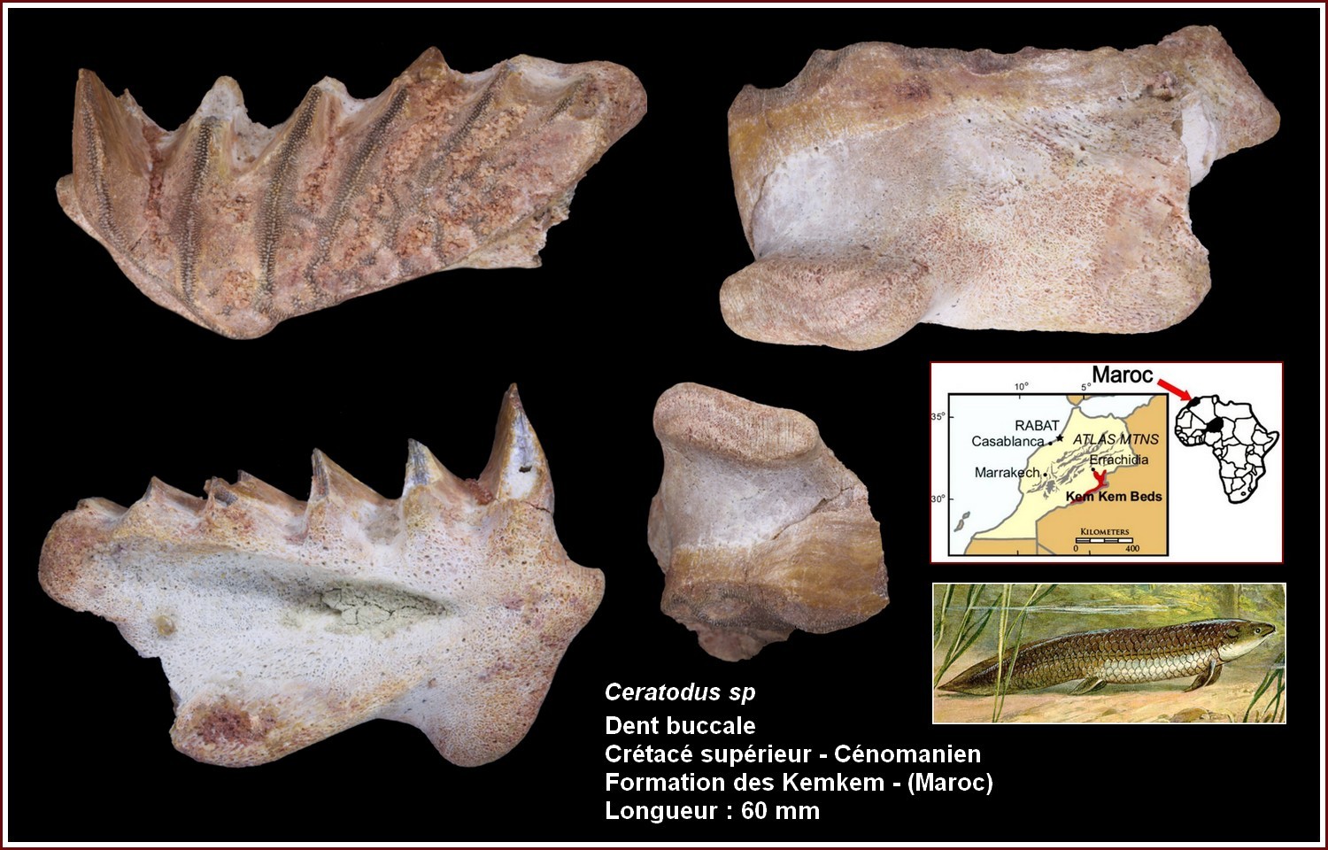

Dipneustes oui, mais c'est un fragment de dents, de Ceratodus ou Neoceratodus du Maestrichtien du Maroc, formation des Hamada kemkem
La structure dentaire est caractéristique de ce groupe, dent allongées avec des crêtes bien séparées, la surface est composée de petits trous.
Dans la nature actuelle ce sont essentiellement des animaux Africains et Australiens, par le passé, on en trouve également en France dans le Trias des Vosges et de Meurthe et Moselle (voir le sujet sur le Trias de SNP)
entre autre, mais ce sont des formes réduites par rapports à certaines dents des Kemkem, étonnement je n'en ai encore jamais vu à l'état fossile dans des niveaux supérieurs au Maestrichtien alors qu'ils n'ont pas disparus, on pourrait se trouver dans le cas du Cœlacanthe, considéré comme non présent sur une longue période, alors qu'elle survie de nos jours.
Ce matériel appartient plus surement au Crétacé moyen (Albien supérieur voir Cénomanien inférieur) Groupe des Kem Kem et non au Maastrichtien.
https://doi.org/10.3897/zookeys.928.47517

Effectivement @Borderies.19 je me suis trompé de datation dans ma réponse, les bonnes informations figurent sur les planches que j'avais faites en 2015
