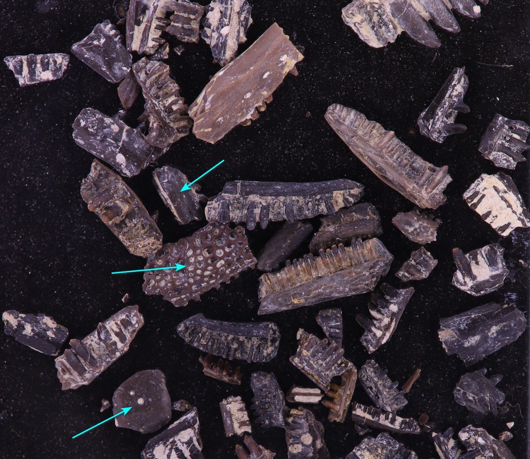

Petite énigme à résoudre, il y a un intrus parmi ce lot de spécimens (je ne vous en dit pas plus pour le moment)
éditer la photo et mettez y une flèche ou une croix en indiquant l'emplacement du spécimen

Bravo pour votre participation, pour le moment le seul qui se rapproche c'est Geopas, reste à trouver quoi et me faire une proposition d'identification
J'en conclus que l'intru n'est pas celui qu'a proposé Mt Ventoux. Donc il ne reste que ces 2Q.thumb.jpg.9f546b48ba718c6916136c999297b411.jpg.96aa7fb490f8d77e5be94961e7ad994e.jpg

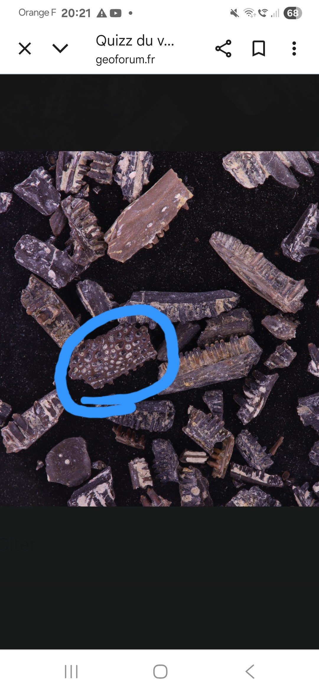

il y a 30 minutes, Loukas12 a dit :
Je dirais qu'il s'agit du 2ème en partant du haut.
La structure formée d'alvéoles est complètement différente des autres os.
Par contre pour donner un nom, même vague ?
il y a 8 minutes, Loukas12 a dit :
si j'ai bien compris les dents appartiennent toutes a des reptiles mais le spécimen "intrus" est un tétrapode ?
Non, je me suis mal exprimé.
La majorité appartient à des lacertiliens (lézards donc reptiles donc tétrapodes).
L'intrus appartient à une mâchoire d'anoure (grenouilles donc amphibiens donc tétrapodes).
La plupart des "tétrapodes" du Permien sont des bestioles apparentées aux amphibiens, mais pas totalement, mais pas aux reptiles . D'où l'incompréhension que j'ai pu suscitée.
Dans tous les cas, c'est un domaine ultraspécialisé.
