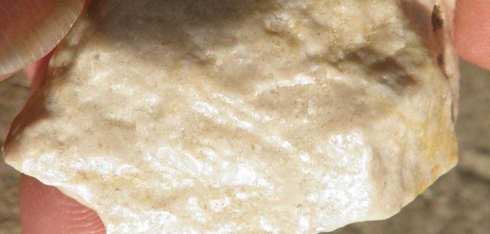

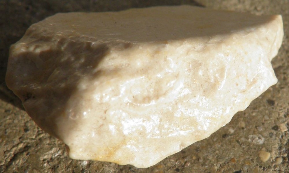

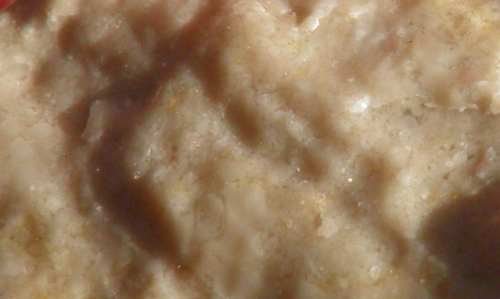

Je l' ai trouvé un peu grâce à son reflet, j' irai même jusqu' à sa "luisance" au départ ce n' était qu' un morceau de porcelaine peut être avec de la calamine, qui s' est avérée être un genre de minéral que j' ai fait dissoudre. je me suis retrouvé avec ça: blanc laiteux, porphyres? et/ou petites graines fossilisées incluses? ce ne sont que des hypothèses, je ne suis pas très calé... Mais surtout cet aspect de pierre fondu que l' on ne peut pas très bien distinguer sur une photo.
Si cela intéresse quelqu' un, je ferai plus d' investigations: densité approximative:  2, dureté approximative: ne raye pas le verre, peut-être une roche utilisée comme liante, décapante, fondant dans un bain métallurgique... je ne sais pas

Bonsoir. Peut-être un fragment de bloc de sel pour les vaches ou autre bétail?  Dans ce cas, l'aspect fondu résulte des coups de langue qui laissent une pellicule de salive, ce qui provoque une dissolution puis recristallisation superficielle...
Une densité de 2 est compatible avec un bloc de sel à structure saccharoïde présentant une petite porosité (densité du sel à porosité nulle # 2,17).
Non rien de salé (j' y avais pas pensé), nettoyé dans de l' acide chlorhydrique dilué, taille (j' ai oublié): 36 x 24 x 15 mm
le talque peut il fondre et avoir cet aspect s' il est fondu, par le même coup durci et condensé? (d' où sa densité +/- 2   2,2

Il est facile de mieux approcher la dureté: raye (ou est rayé par) l'ongle, la Calcite, le verre ?
Une mesure de densité peut également être utile.
Marbre ou calcaire à grain fin: densité # 2,5-2,7 / dureté # 3 (raye l'ongle). Effervescence en présence de HCl dilué.
Gypse: densité # 2,3 / dureté = 2 (rayé par l'ongle)

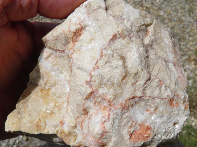

Dommage, J' ai augmenté le taux d' acidité du bain de nettoyage hcl de 5/100 que j' avais utilisé,... pour voir, la pierre a commencé à émulsionner et du coup a perdu toute sa luisance, son lustre, pas son aspect fondu, je me pose quand même la question à savoir comment elle en est arrivée à avoir cet aspect verni, peut être polie dans un flux d' eau dépourvue de minéraux (pas osmosée mais presque). le sujet est clos, c' est bien du marbre: 430 mL déplacés, 13,75 Gr (densité: 3.197). Avec quelques veinules rouges.
Je le relègue dans mes cailloux sans trop de valeur, je l' aimais bien, tant pis
Oui c’est très  probablement un marbre ou un calcaire très pur, compte tenu de l’effervescence en présence d’acide chlorhydrique dilué, de la borne supérieure de dureté et de l’aspect.
Mais la densité de 3,2 est probablement aussi erronée que l’estimation initiale à #2. Dans cette gamme de densité il y aurait bien l’Anhydrite (densité voisine de 3), qui est également soluble dans l’acide chlorhydrique selon Mindat. Ce que j’ignore, c’est pour quelle concentration d’HCl elle est soluble, et s’il y effervescence. Par ailleurs, s’il y avait dégagement de dioxyde de soufre vous auriez remarqué  l’odeur. Donc Anhydrite peu probable.
La première densité était "au jugé" dans la paume de la main, les deuxième et troisième dans un fût en verre  gradué en mL, 1 graduation (2 mm) valant 2 mL
J' évite pour ma santé de renifler les effluves, j' y suis assez sensible. La "pierre", si je la compare à un marbre n' est pas d' un blanc immaculé. J' ai de l' Anhydrite, ça n' y ressemble pas, m' enfin ça ne veut rien dire. Une idée sur son polissage initial?
