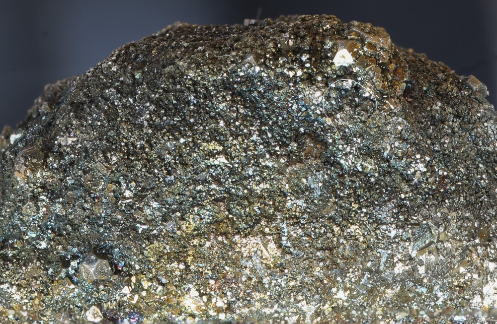

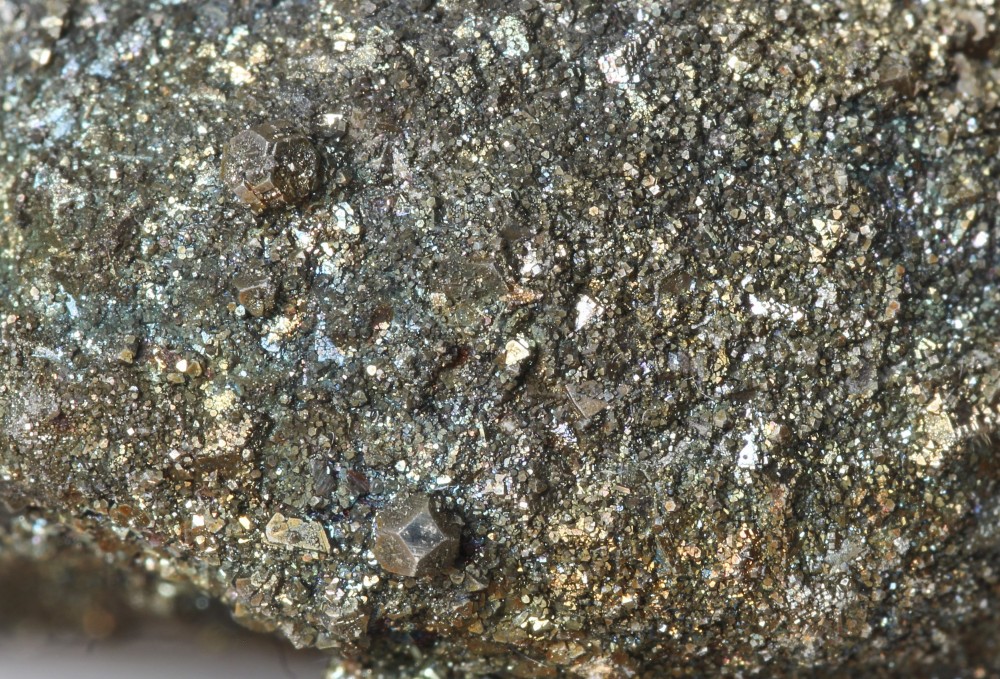

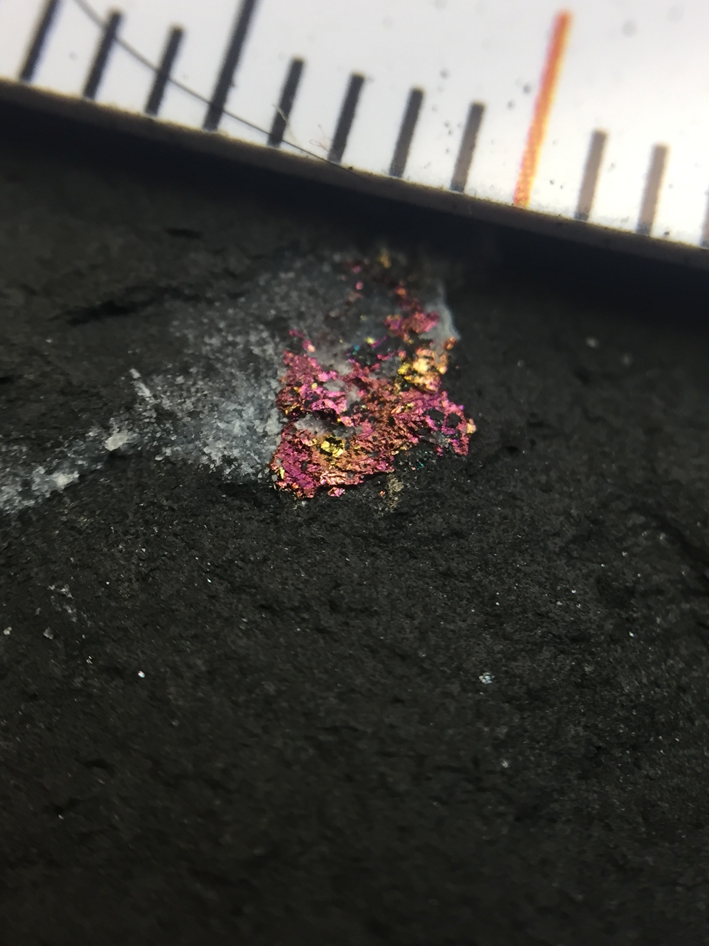

J'ai trouvé ce nodule dans des marnes du cénomanien.
je pense à de la chalcopyrite, confirmez vous mon identification?
J'ai tenté quelques photos. je vous avoue que je n'ai pas fait la trace ou le trait.
En tout cas c'est très irisé.
Merci, c'est l'irisation qui m'avait fait penser à de la chalcopyrite. Le système est bien cubique, apparemment. Il y a aussi , dans le même niveau, des nodules de pyrite avec des couleurs et éclat plus typique, doré sans irisation.
Qu'est ce qui pourrait expliquer cette irisation sur certains nodules?

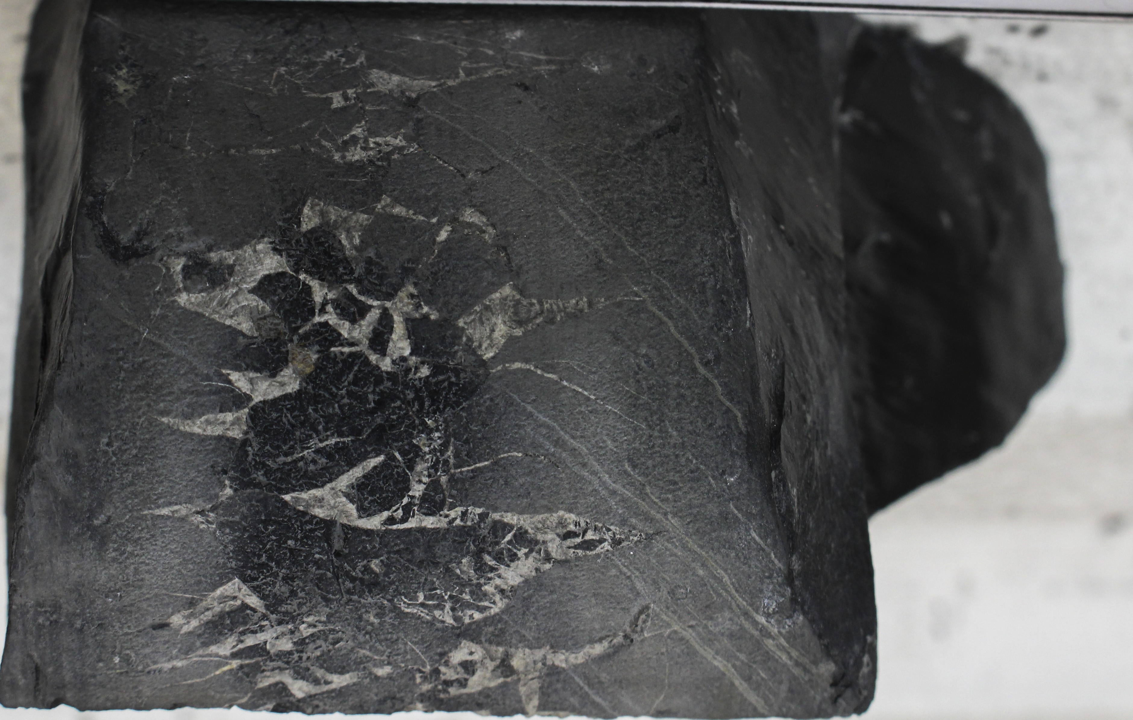

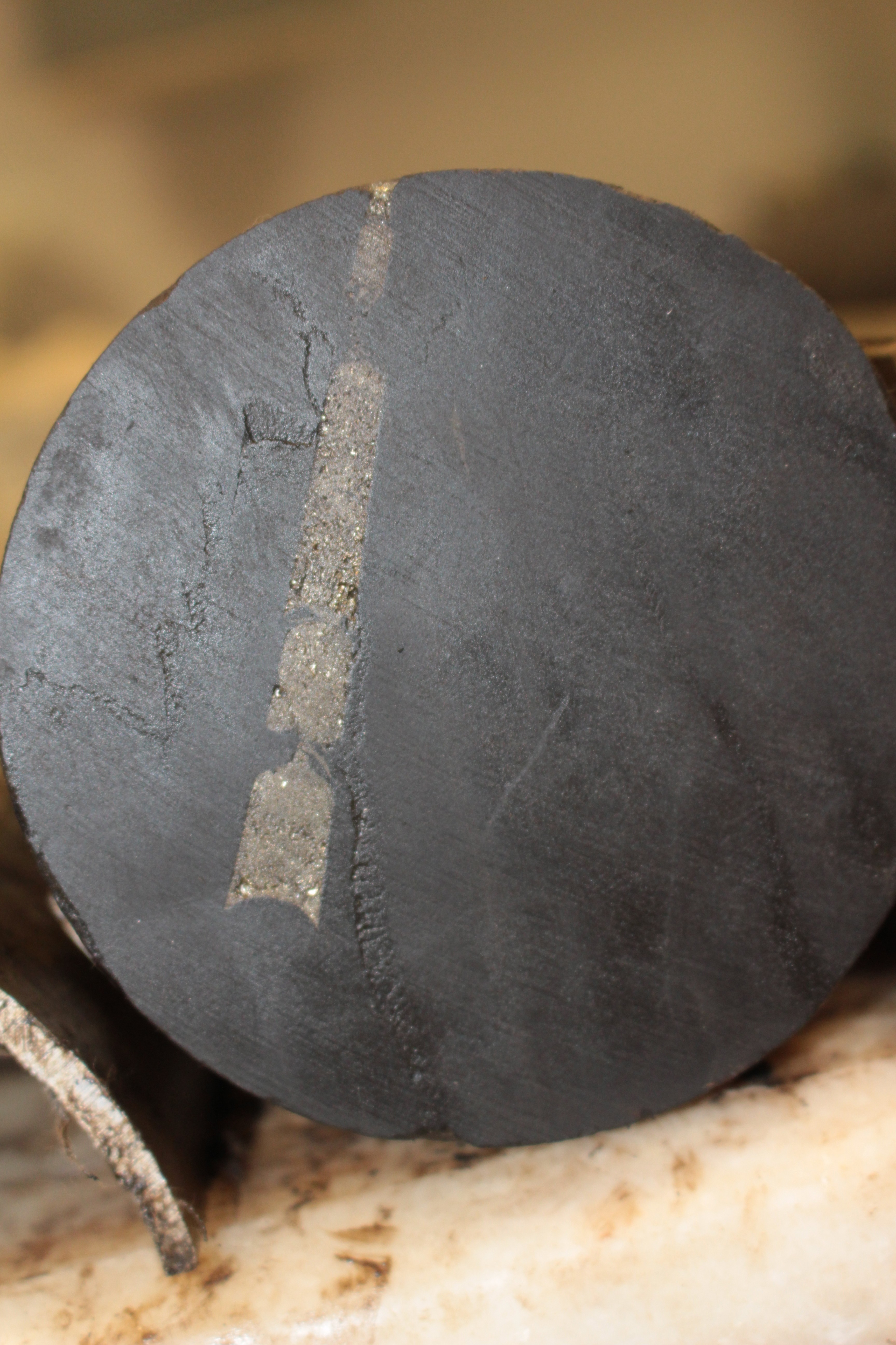

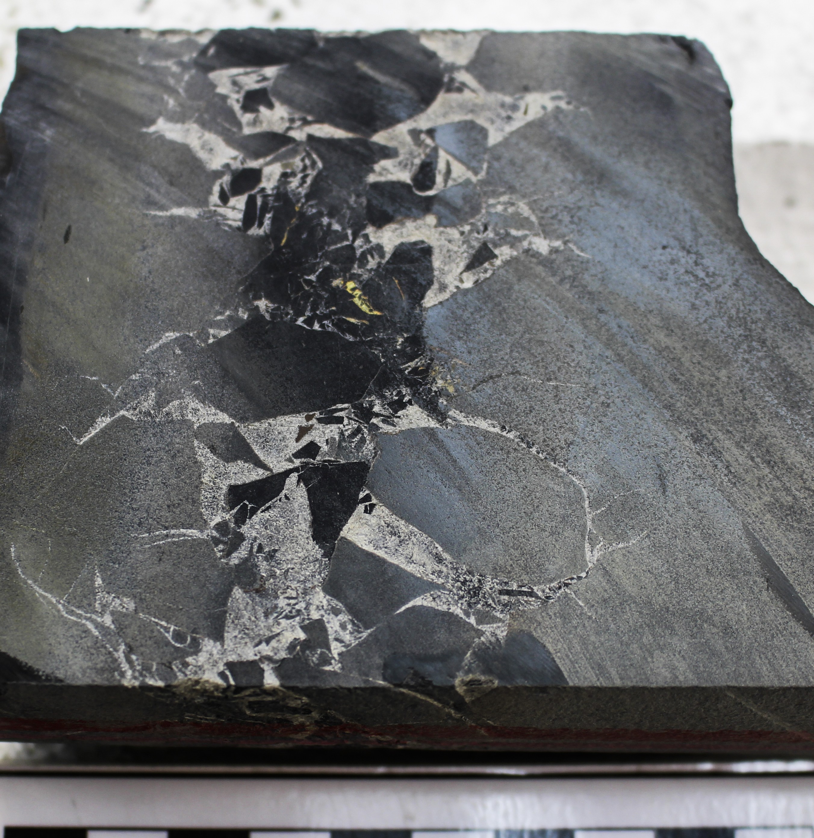

Sur les carottes de forage il est possible de voir des tas de trucs, je change de lieu et d'age, dans des shales :
les photos ne sont pas super :
De la chalco, à mon avis, et de la bornite.

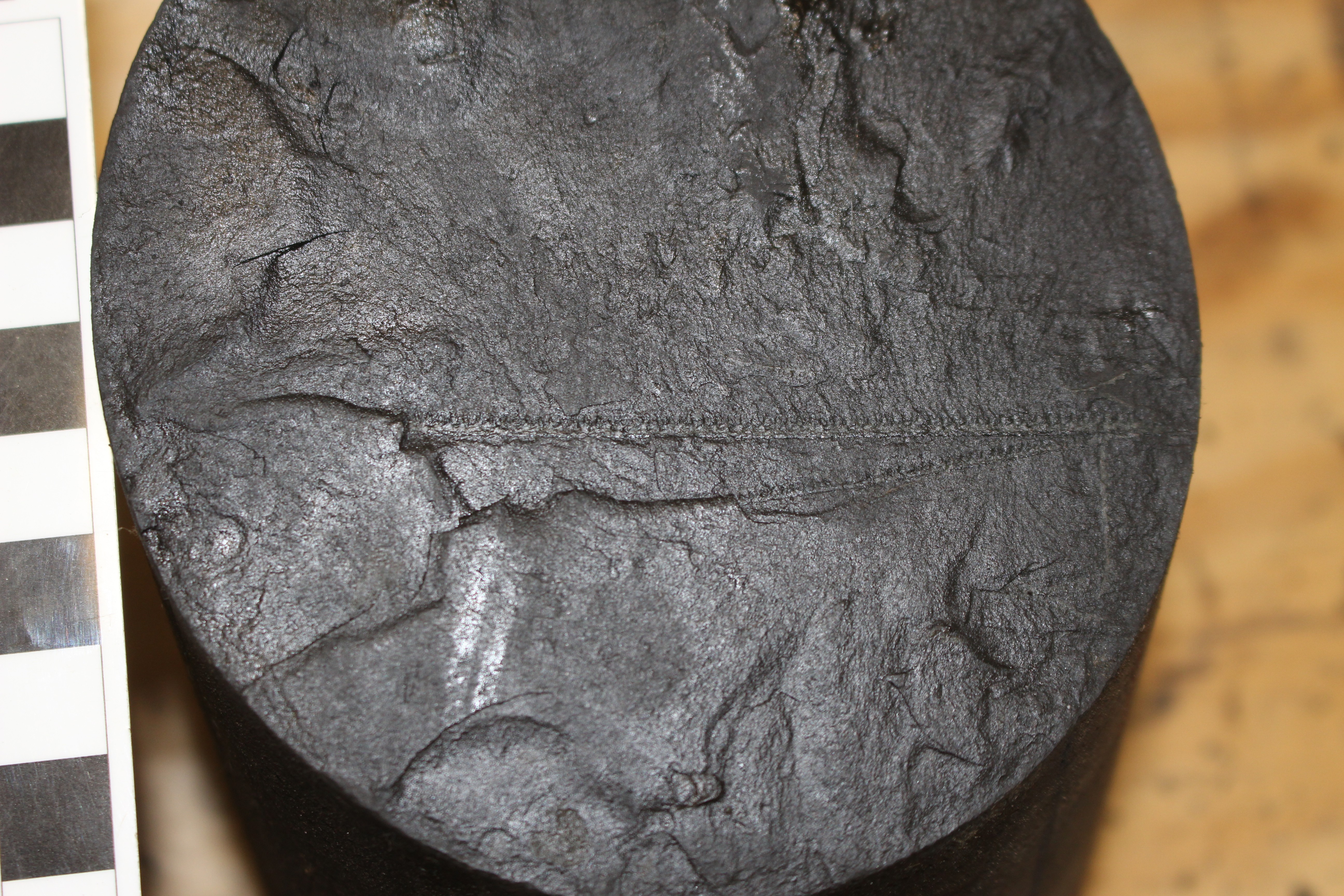

Voici un nodule :
la largeur de la photo, c'est 10cm
C'est difficile de dire ce que c'est que le truc jaune dans le nodule, il n'est pas loin des échantillons présentés au dessus, qui ne sont pas dans des nodules (septaria)
c'est le même vue sur la partie cylindrique de la carotte.
