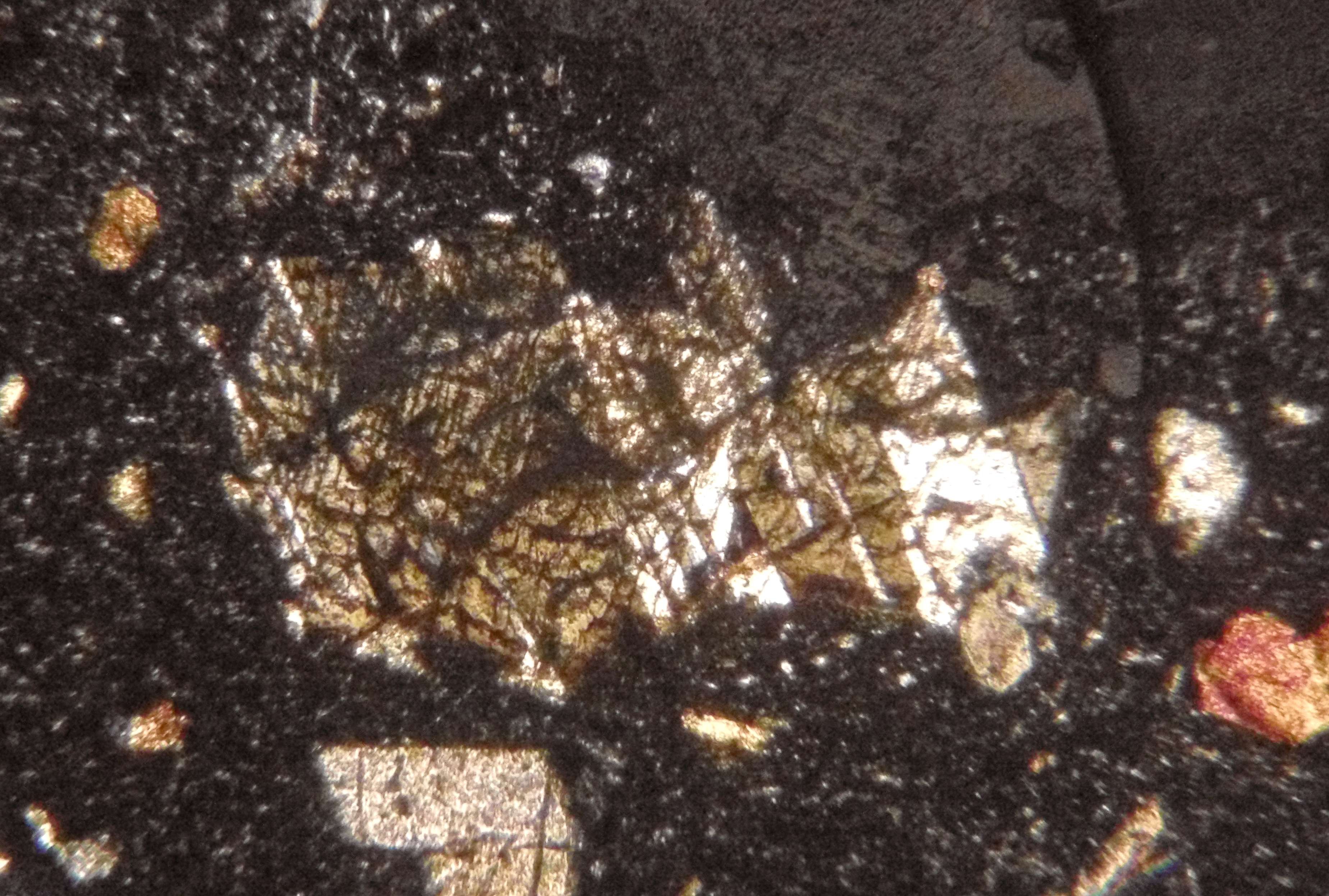

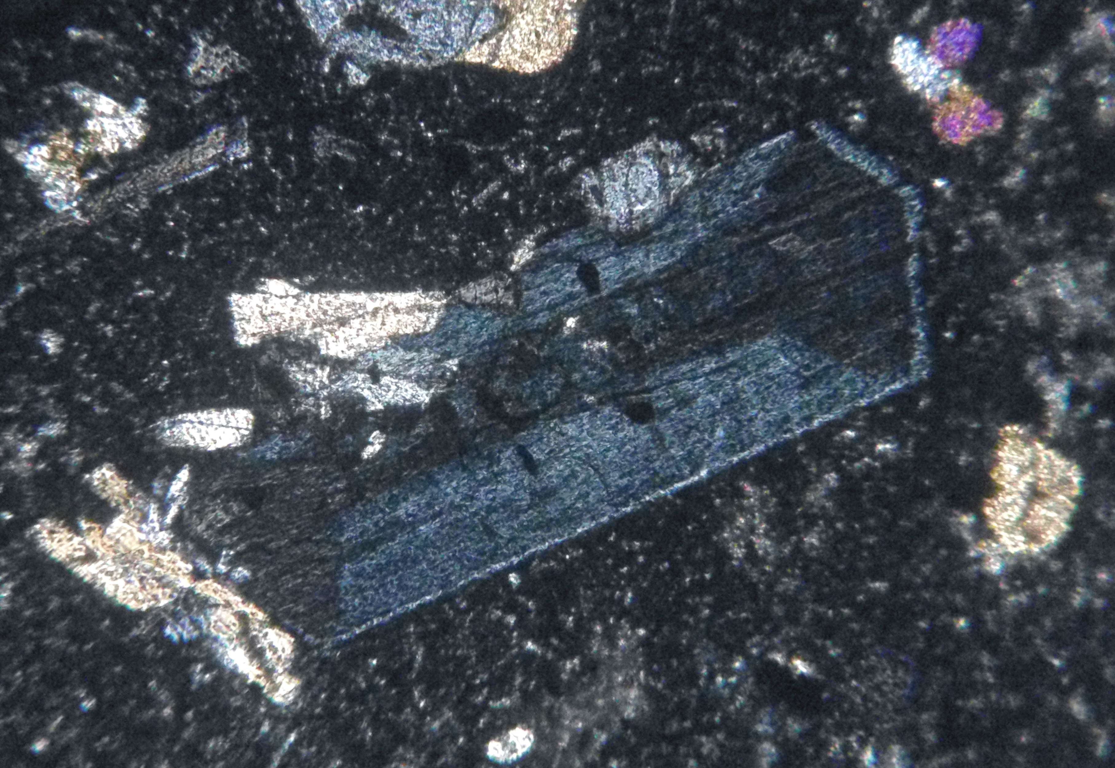

P1 on y vois des cristaux anisotropes dans une phase claire peut-on identifier de quoi il s'agit?,

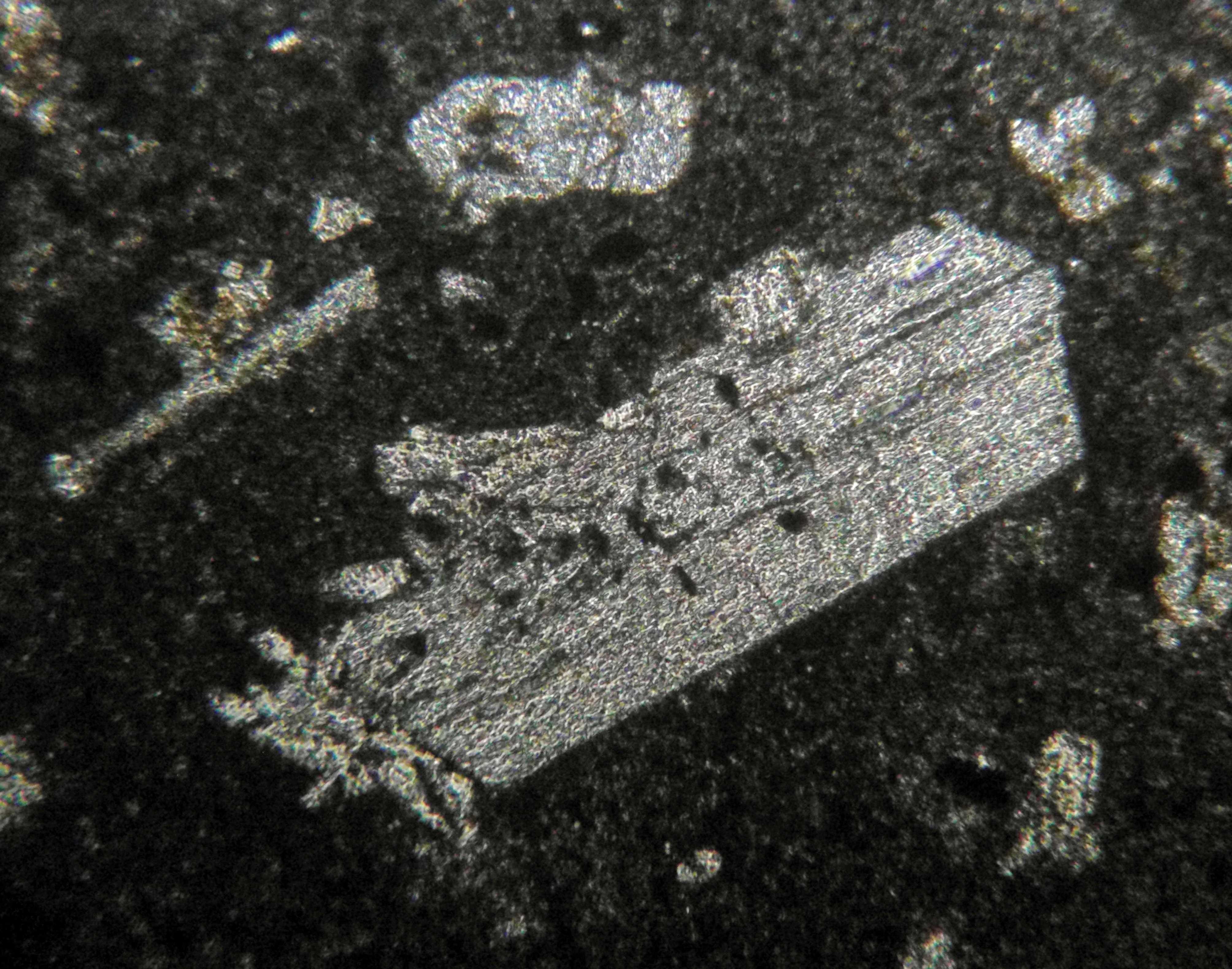

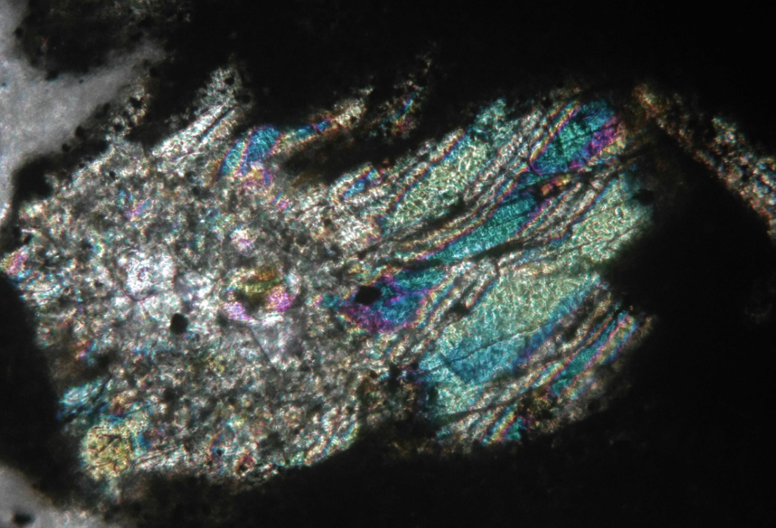

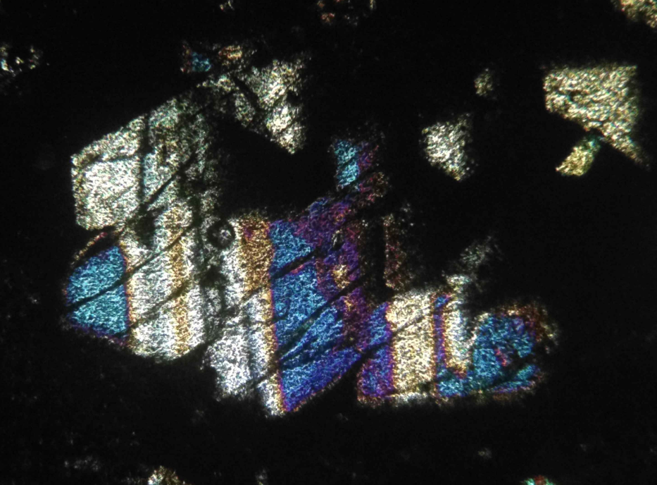

P2 un cristal qui ne me parle pas beaucoup polysynthétique avec clivage grossier et clivage fin pouvez-vous identifier le pyroxène?

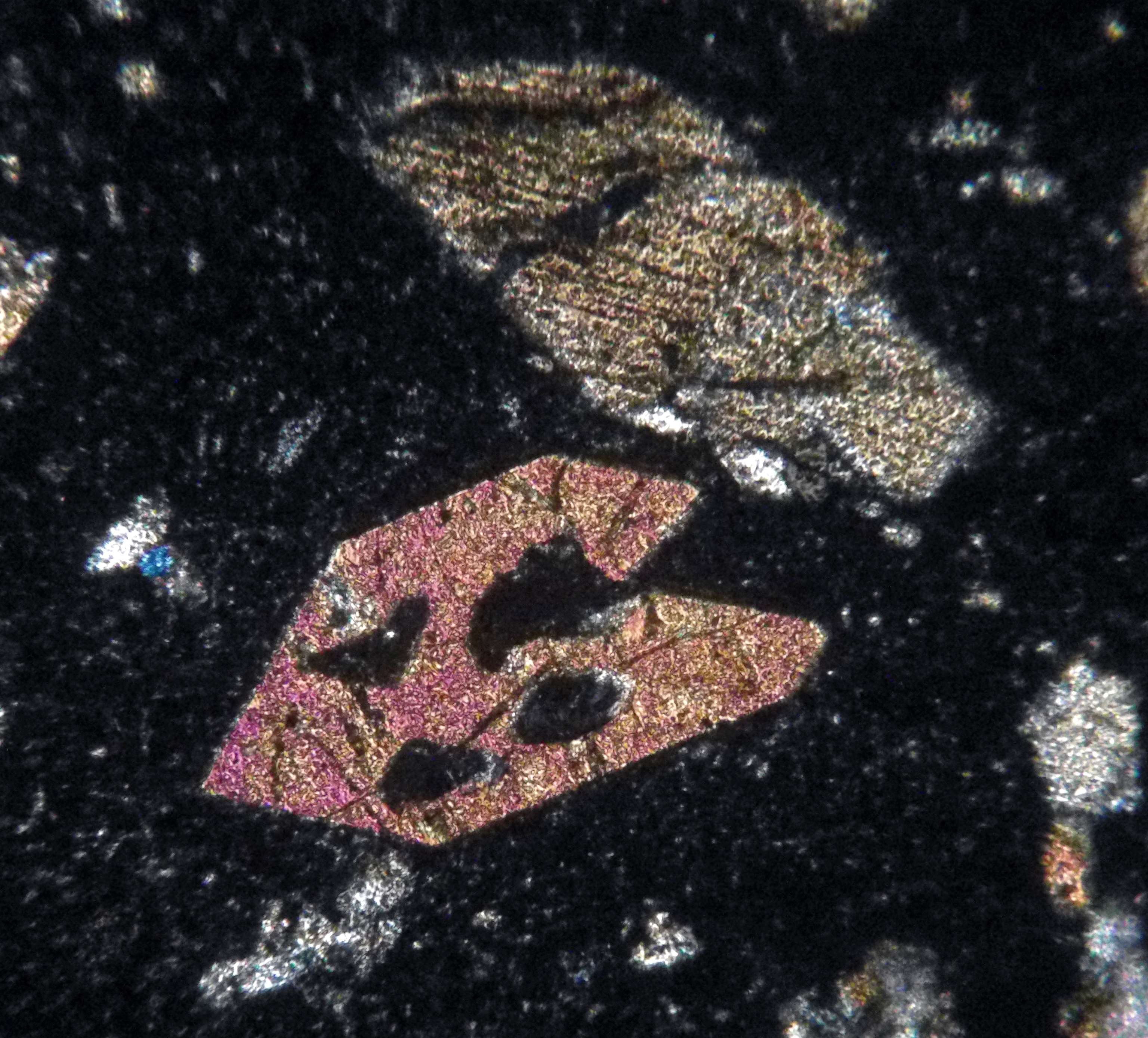

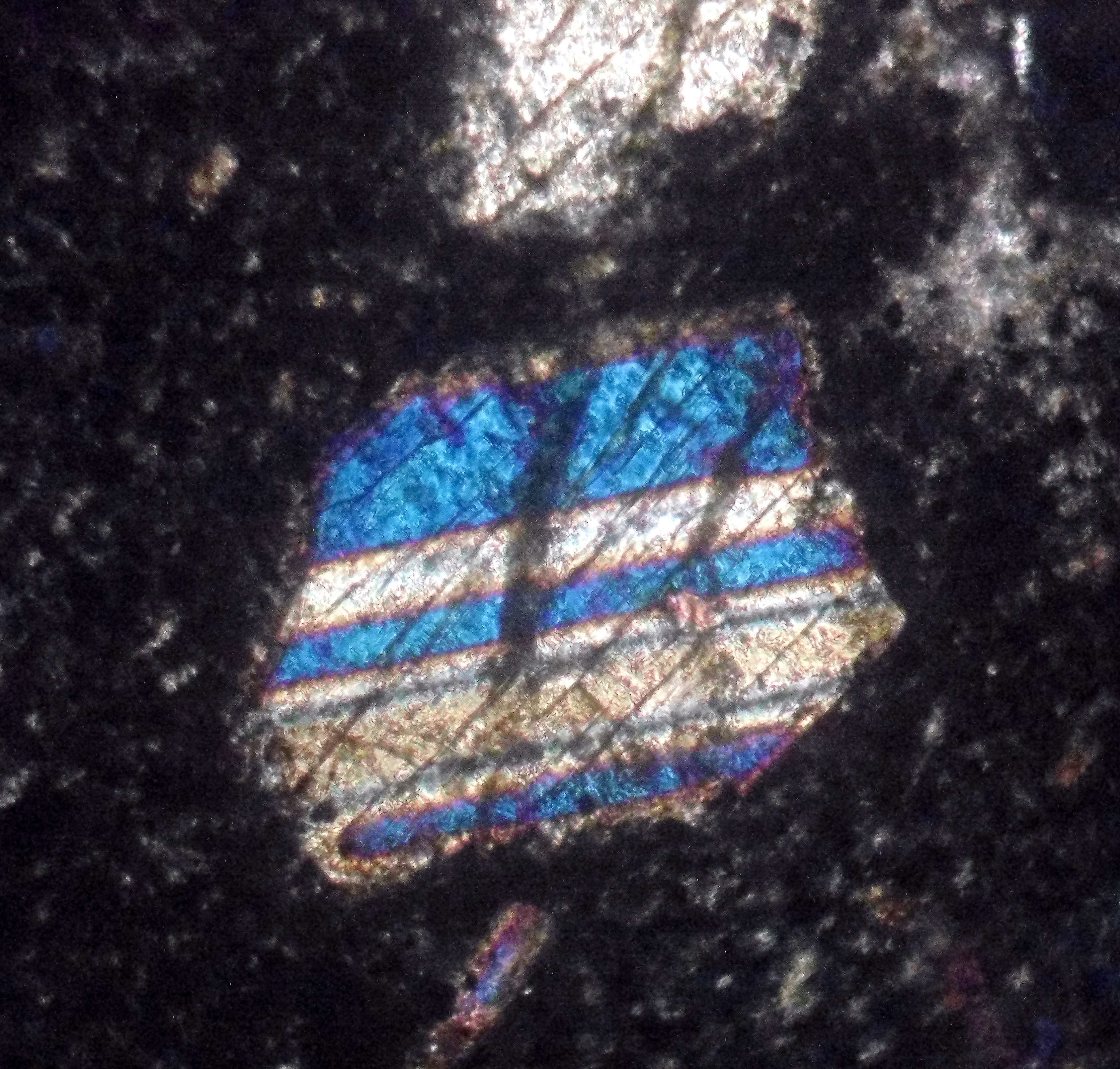

P3 cristal rosé "automorphe" olivine?

En bas de la première, on dirait bien du quartz. Si c'est le cas ce serait un xenolithe plutôt qu'une vacuole.
Pour la 2, il faut chercher quel pyroxene peut présenter des macles polysynthetiques.
Pour la 3, en bas, ça ressemble bien à une olivine un peu squelettique mais il faut encore et toujours verifier qu'elle s'éteint droit.
NB. Sur la 2 on devine des microlithes
oui les phases sont multiples microlitiques ci-joint, microgrenues, voir vitreuses P2?
pour la première ce que je cherche à cerner c'est la nature des cristaux non aciculaire,
P3 faiblement coloré est-ce une pollution que je provoque par mon process, ou un remplissage et de quelle nature?
en 2 augite çà fait l'affaire?

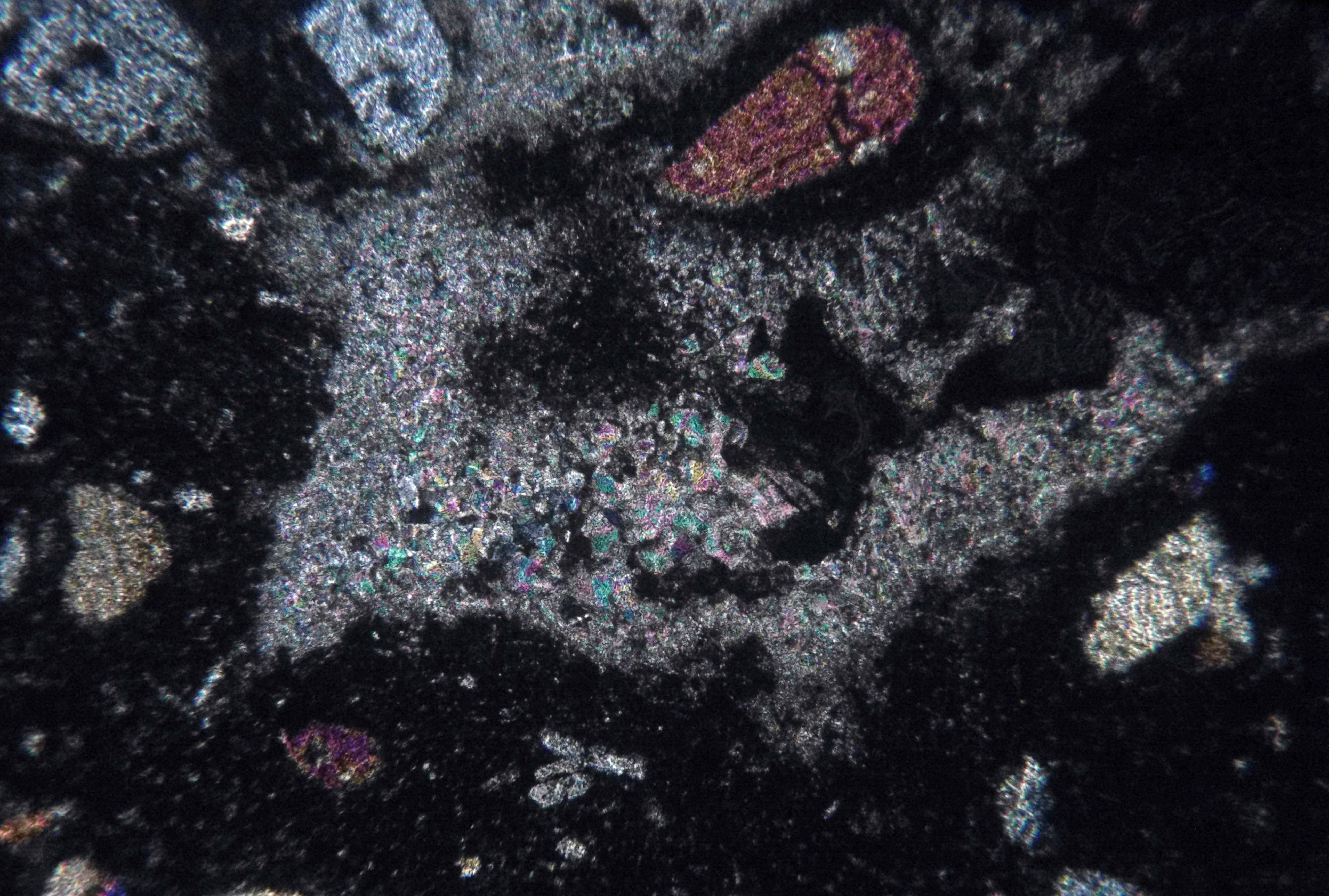

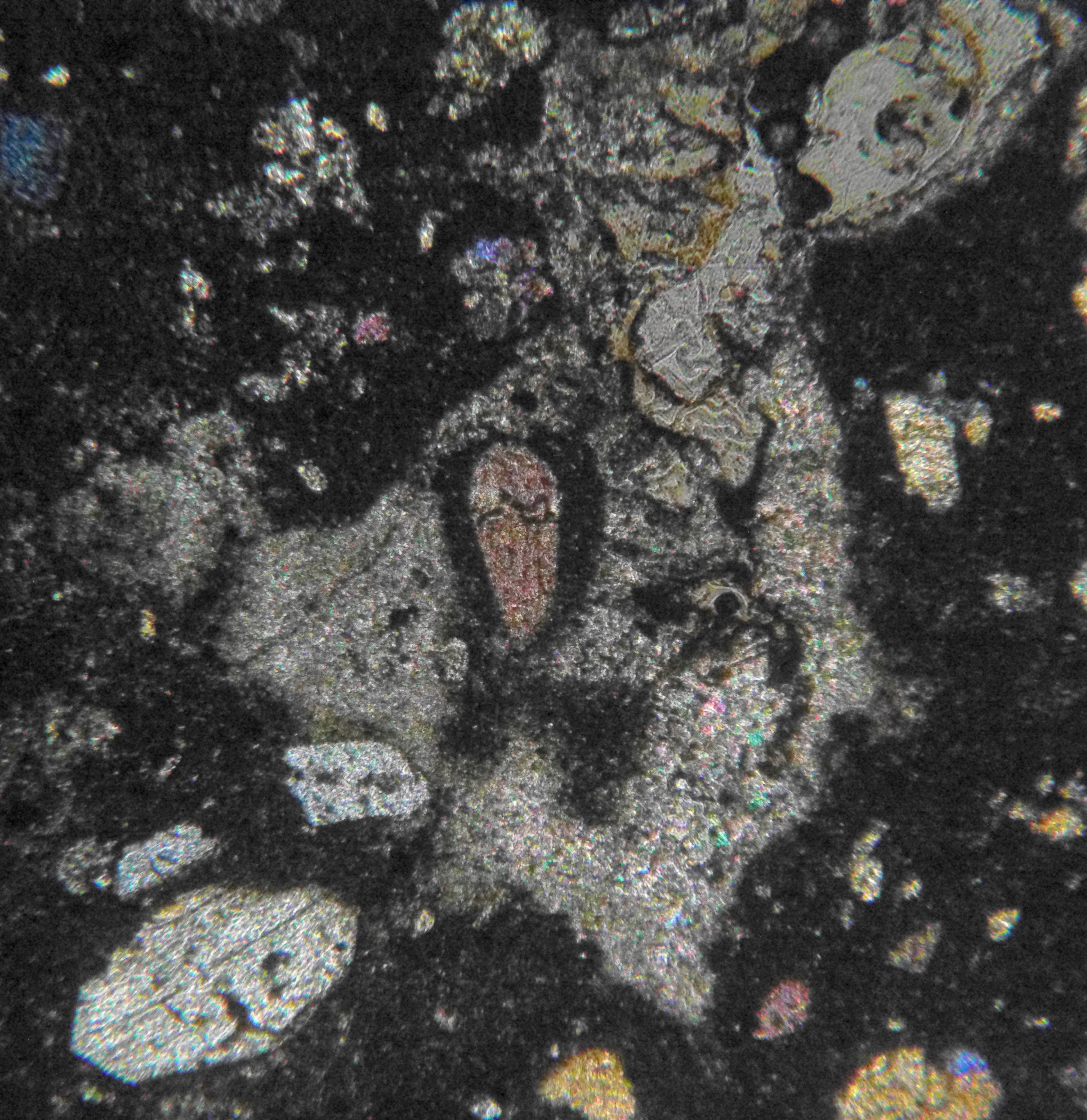

Les 2 vues suivantes, avec des teintes vertes et roses pâlichonnes prédominantes me font penser à la calcite, même si on aurait aimé voir des clivages.
  Calcite2.JPG.868549d621e74bb45f3069aa07828050.JPG    Calcite1.JPG.df2a06171cc73db9fd7f628e29c7df89.JPG
Sur les vues en LR, on distinguait, dans la mésostase, des zones grises et des zones nettement plus sombres. Les zones grises seraient-elles des zones altérées, chargées en calcite?
Doutes sur le pyroxène à mâcles polysynthétiques. Chez les Px, ce type de mâcle ne se répète que peu de fois et détermine des bandes minces.
Le cristal incomplet, rosé, me semble aussi pouvoir être une olivine. Vu la forme générale du cristal notamment.
Itou
Mais la relation macles vs clivages ne colle pas pour un plagioclase
Macles mécaniques ?

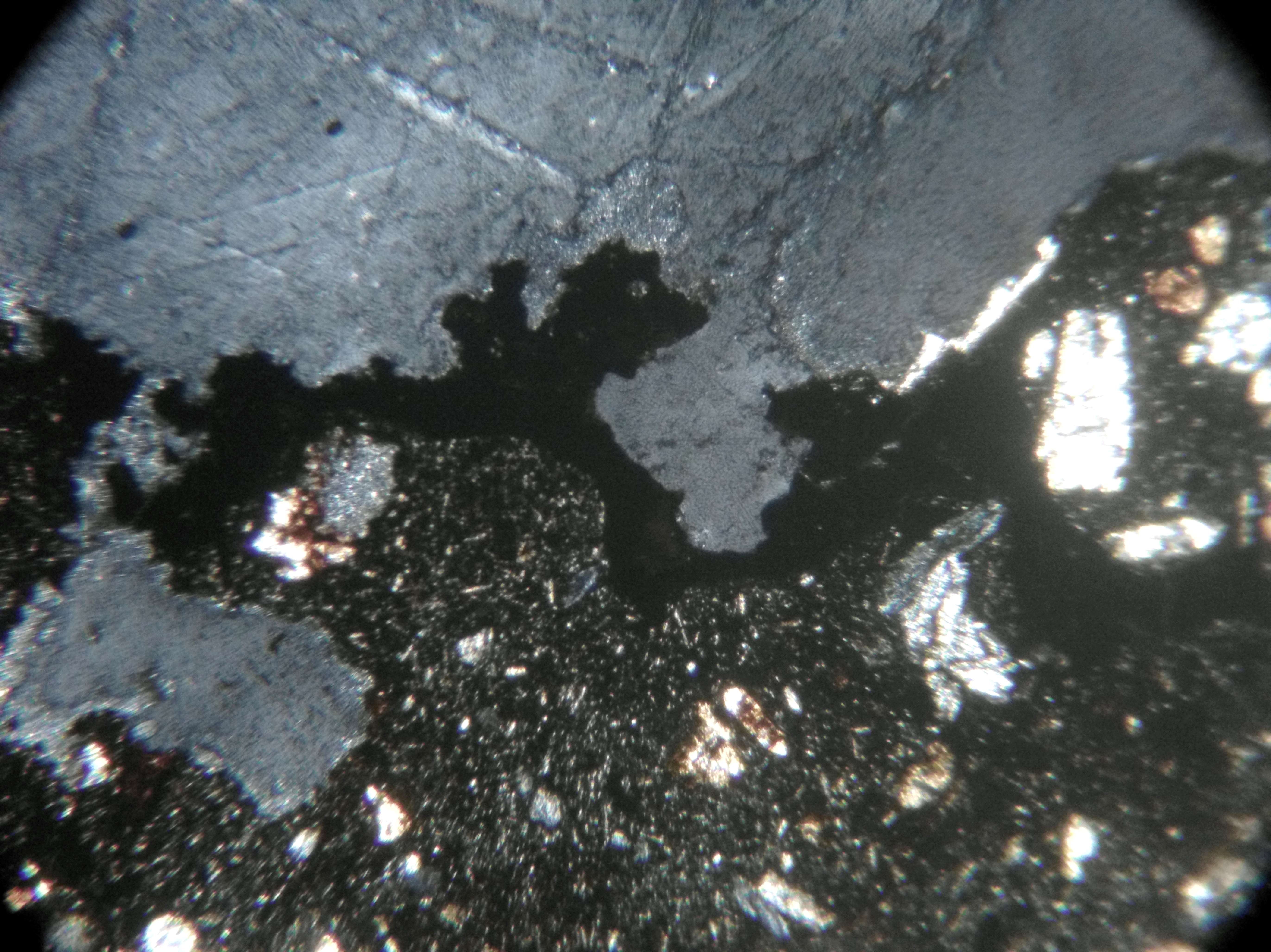

Pour les plages grises, ce qui me titille c'est leur contour très xenomorphe, voire corrodé. Du KF en xenocristaux ?

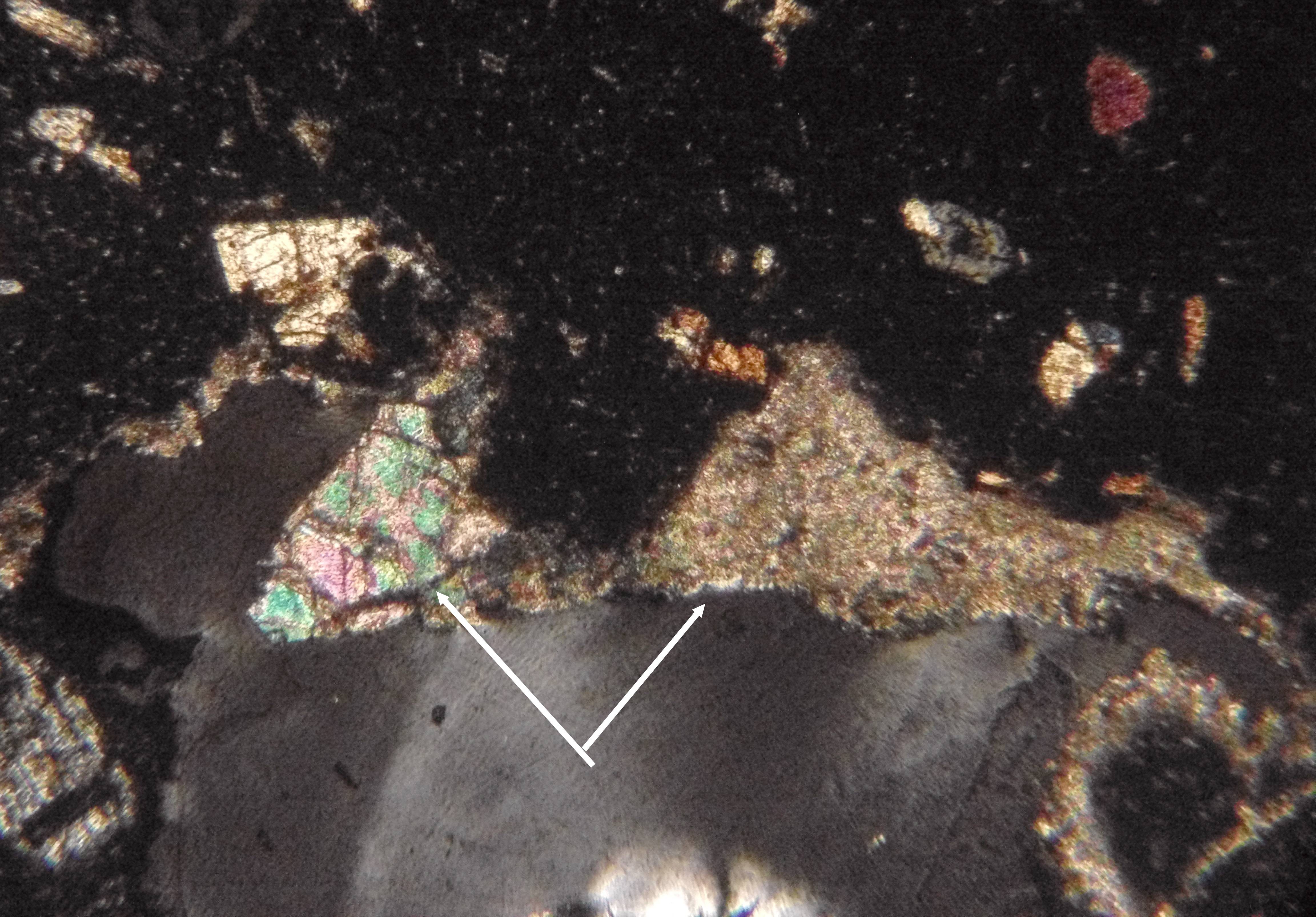

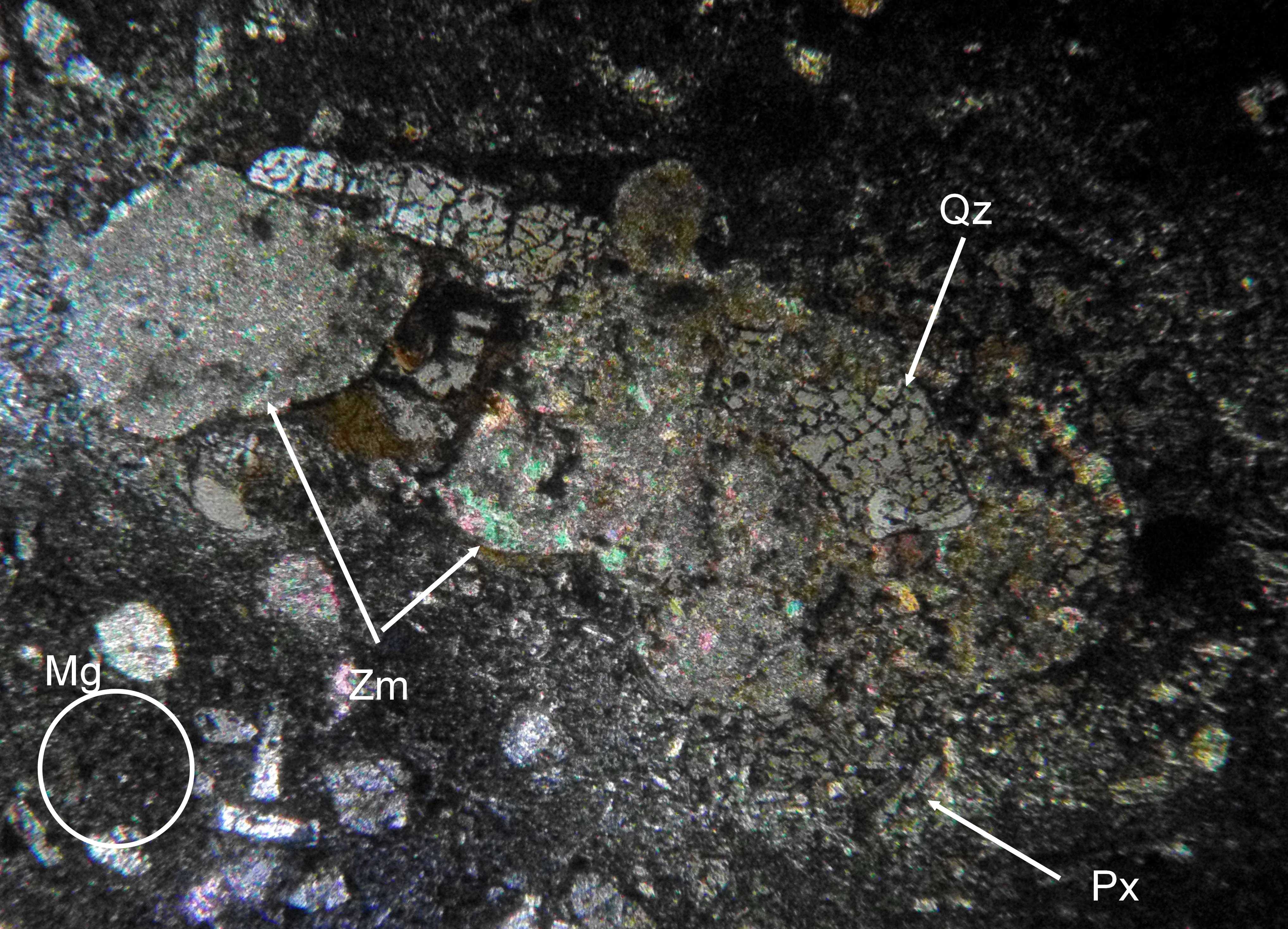

en P1 une zone triple Qz quartz, Px pyroxène de l'assimilation du quartz conforme à l'analyse de phoscorite,
et Zm zone mystère calcite? ...?,
encerclé une zone microgrenue en contraste avec les microlitiques.

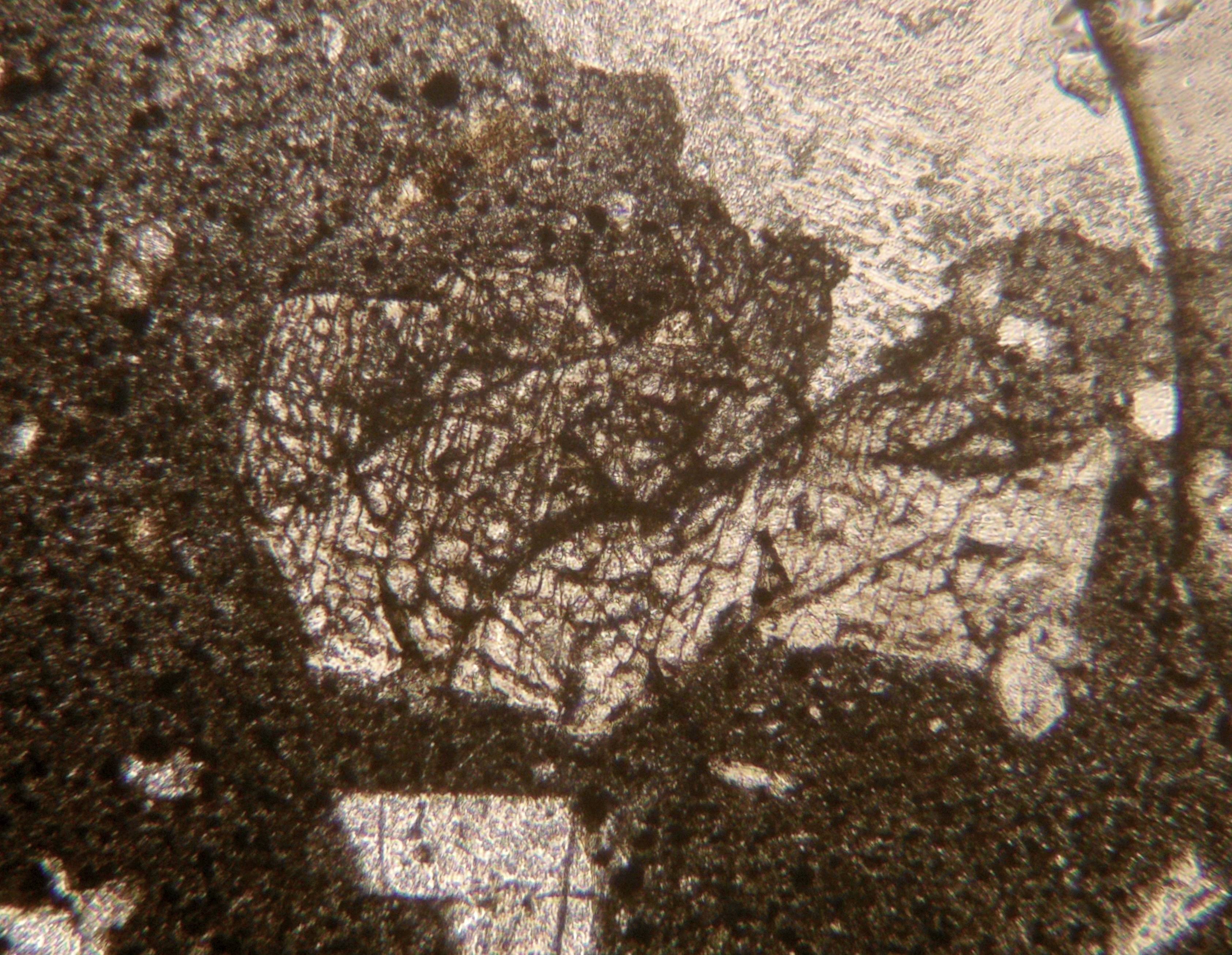

P2 la zone de la P3 en LPNA et P3 en LPA.
j'aborderais les autres sujets au fur et à mesure.
Je suis sceptique sur cette zone qui a un aspect de peau d'éléphant. Si on la suit sur la gauche, la teinte de polarisation monte dans les roses, comme pour la Zm, ce qui n'est pas possible pour du quartz. Je ne vois pas ce que ça peut être. Et je crains un peu des artefacts mécaniques liés au polissage.

Vérifier l'extinction de l'olivine présumée
Revoir les plages grises de P2 en LNA ?

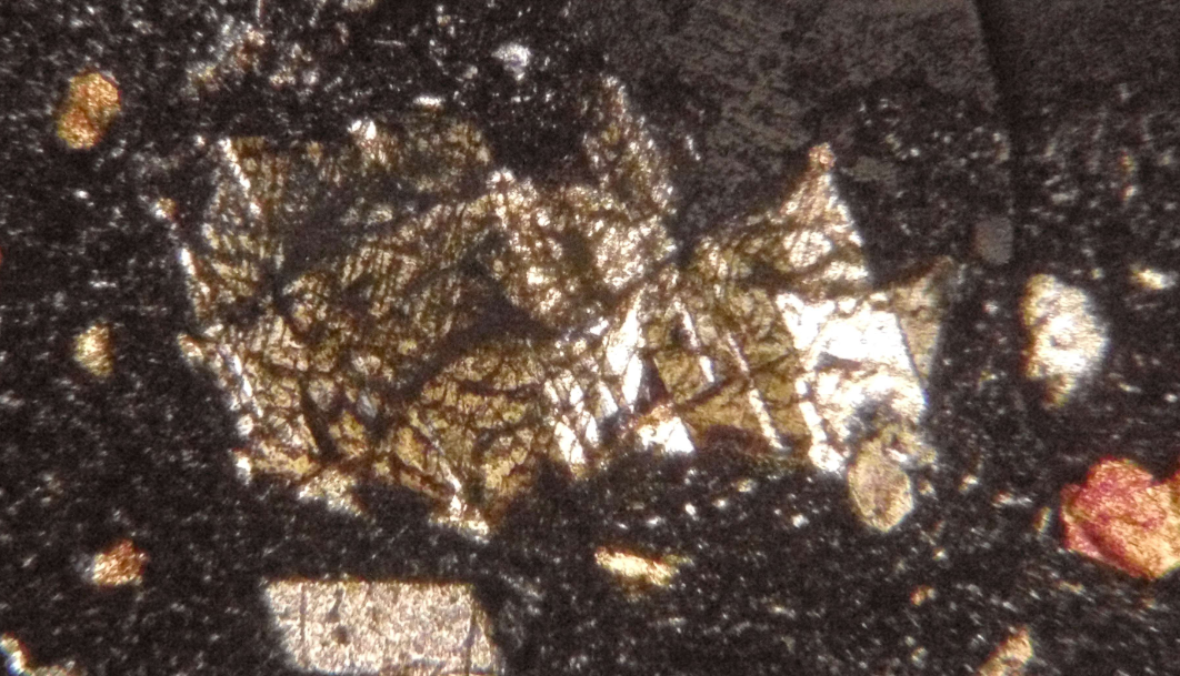

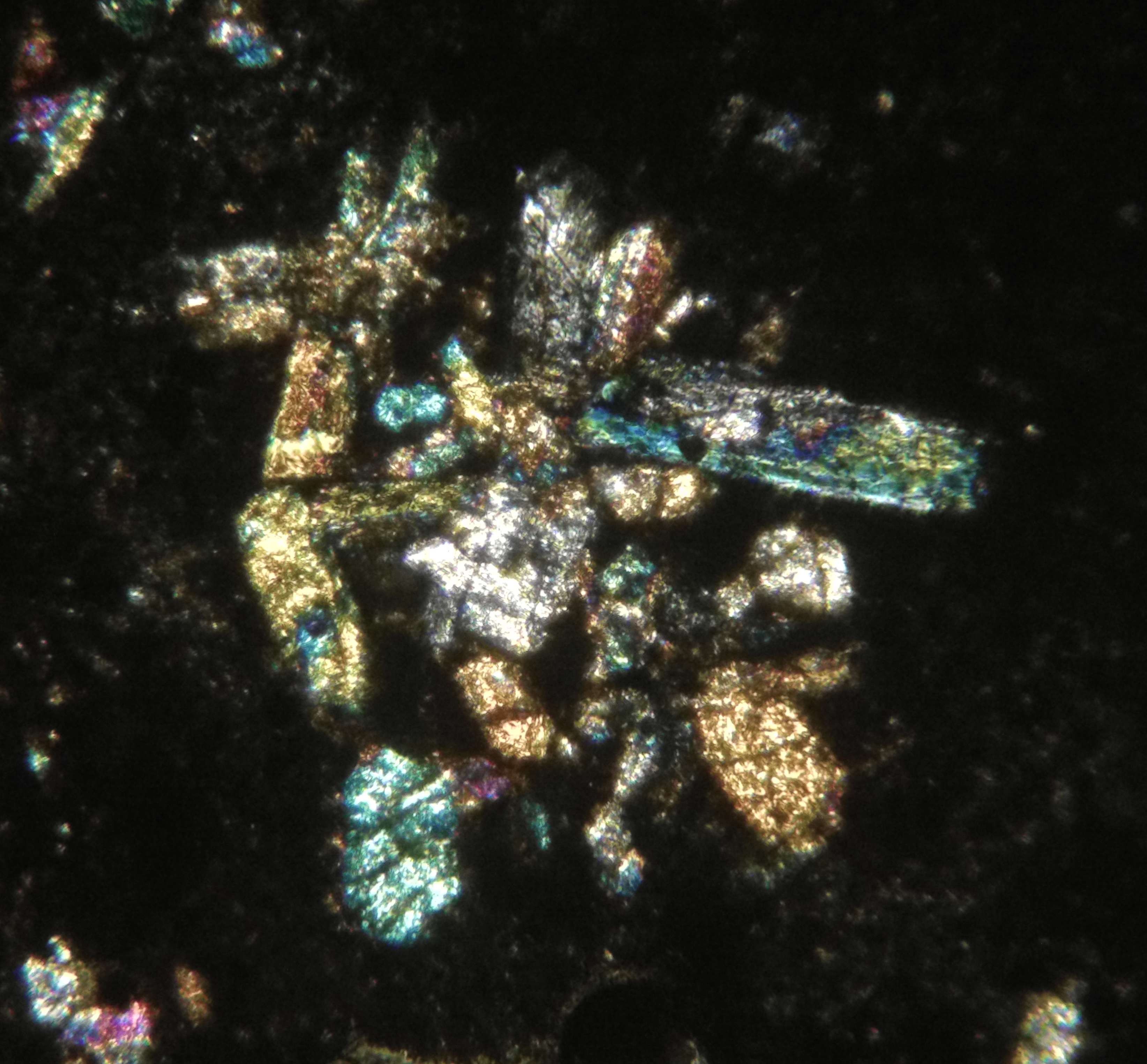

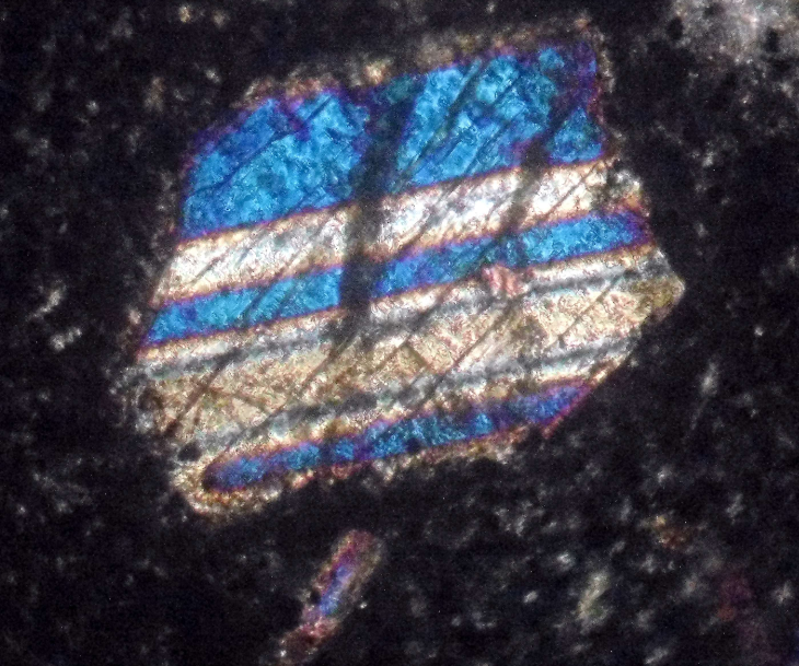

Je mets ici trois photos :
Vous confirmez que ce sont des pyroxènes.

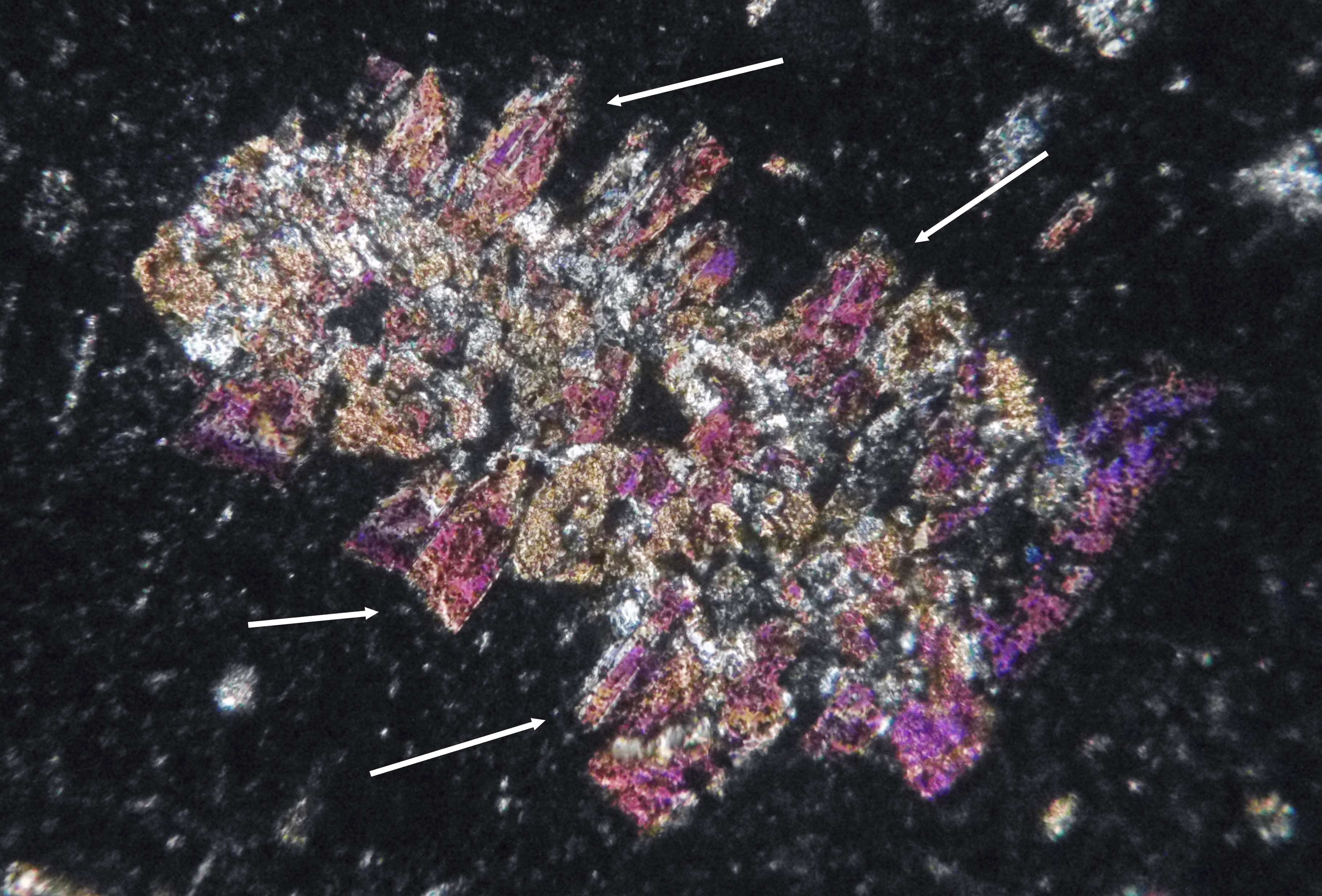

pour celui-ci on est bien sur augite macle en sablier?
Probable
On aimerait bien le voir en LNA pour mieux voir les clivages et aussi la différence de teinte avec les petits prismes autour.
il y a 43 minutes, jean francois06 a dit :
Disons que l'on n'a pas mieux pour le moment. Mais on n'arrive pas à rendre compte de la coexistence des phenocristaux de cpx avec ces petits prismes souvent maclés et en grappes. Ma seule idée pour le moment c'est que les seconds sont un produit de réaction avec des xenocristaux.

C'est du LPA? C'est encore un pyroxène?
Dans mon post plus haut, j'ai mis trois photos, elles sont en LPA, ça donne quoi en LPNA?

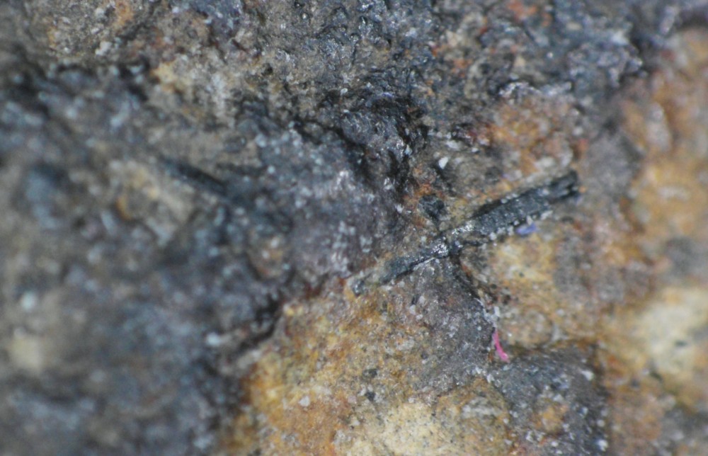

Est-ce une météorite? je l'espère.

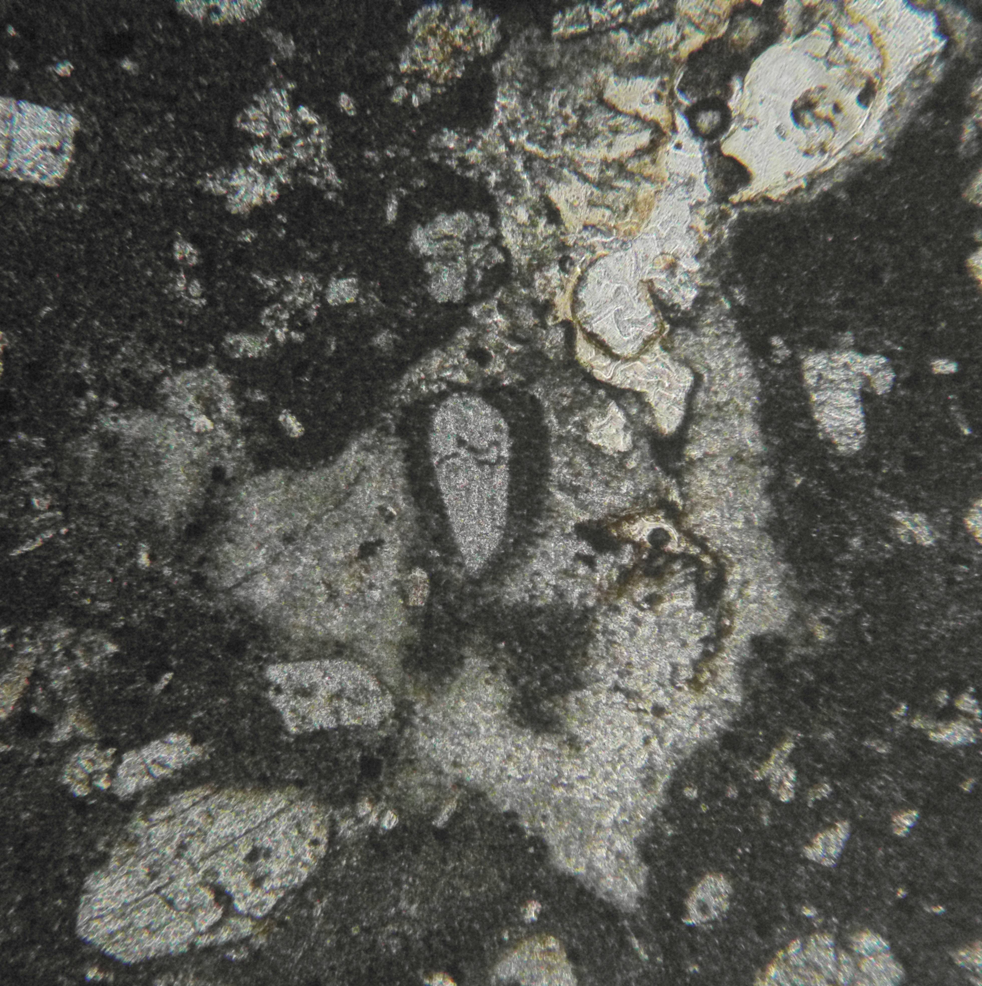

ci-joint une photo de l'augite potentielle en LPNA pour Phoscorite.
