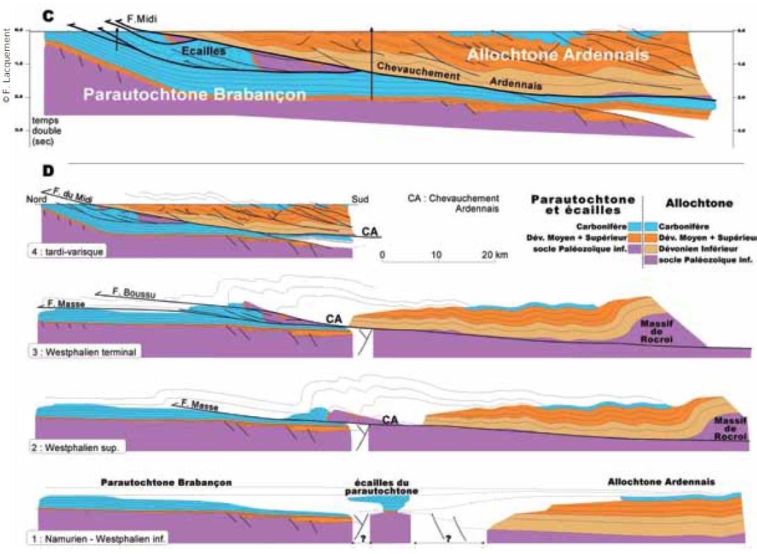

Il y a un autre article récent (2021) beaucoup plus technique et en anglais: https://agupubs.onlinelibrary.wiley.com/doi/pdf/10.1029/2020TC006642. Je colle ci-dessous un essai de reconstitution qui y figure.
Quelques remarques:
Le bassin sédimentaire a d'abord été nettement en extension puis de -en- durant le Dévonien.
La sédimentation est alors mixte tantôt terrigène, tantôt calcaire. Au Dinantien elle est nettement carbonatée (plateforme). Le Namurien (Serpukhovien/Bashkirien) est essentiellement terrigène avec un caractère marin (Goniatites)marqué à la base puis de plus en plus type westphalien vers le sommet. Ce changement serait lié à des apports provenant des zones internes (S) de la chaîne.
Jusque là, le serrage ne se fait pas ressentir. La tectonique se déroule durant le Westphalien (Moscovien) avec une polarité Sud->Nord.
L'avancée de l'allochtone ardennais génère différentes failles chevauchantes. La faille du Midi n'est que la plus élevée, la plus tardive probablement.
Possiblement, des reliefs nouvellement créés ont pu être érodés et alimenter le nord du bassin.
Paradoxe: A partir du schéma D est signalé un soulèvement du socle alors que la sédimentation charbonnière se poursuit...

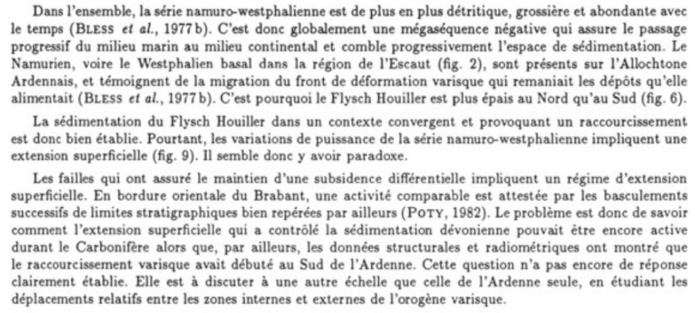

Je parlais de la partie Nord du socle (Brabant) avec les flèches qui signalent un "basement uplift". On charge la plaque et elle s'élève???...
F. Meilliez dans les années 90 avait noté ce paradoxe. https://www.persee.fr/doc/sgeol_0302-2692_1991_num_44_1_1864. Je ne sais pas s'il a été expliqué depuis.
