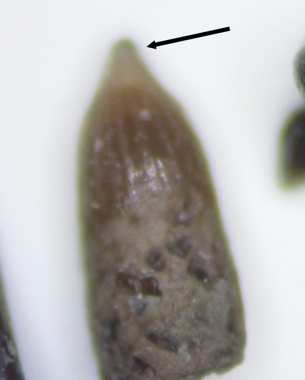

Bonjour et bonne année Fred!   oui, c'est bien une dent partielle de Ptychodus.
Non pas Ptychodus, le genre est présent au crétacé pas au Jurassique

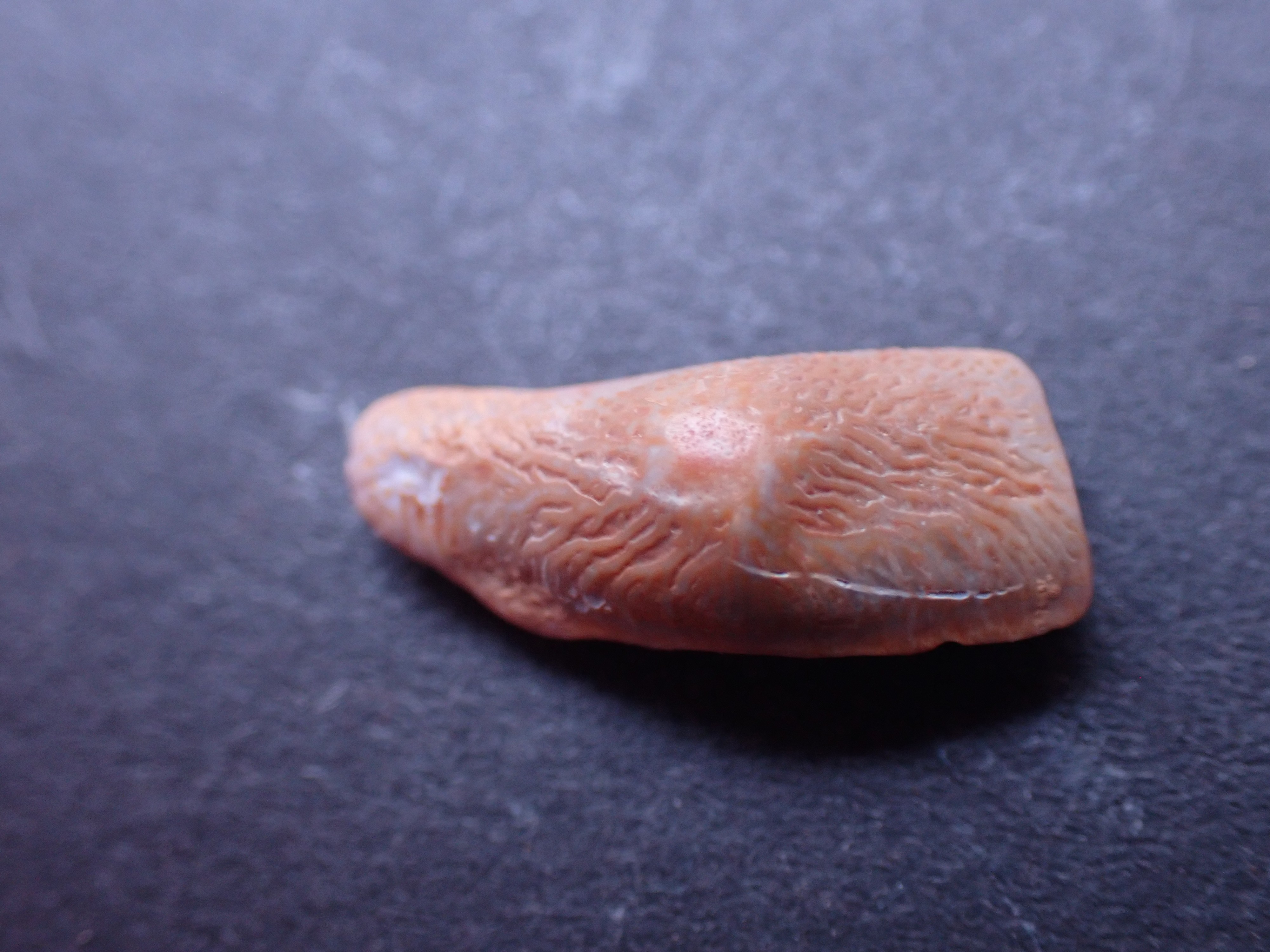

Il y a 1 heure, fred39 a dit :
Bonjour a toutes et tous et bonne santé SURTOUT ...
Je pense pour une dent Acrodus  je suppose? Mais le doute subsiste :question:
Callovien limite Oxfordien !!
longueur :16mn
Fred
Je pense plus au genre Asteracantus:
https://eprints.bbk.ac.uk/id/eprint/725/1/725.pdf
https://shark-references.com/species/view/Asteracanthus-magnus

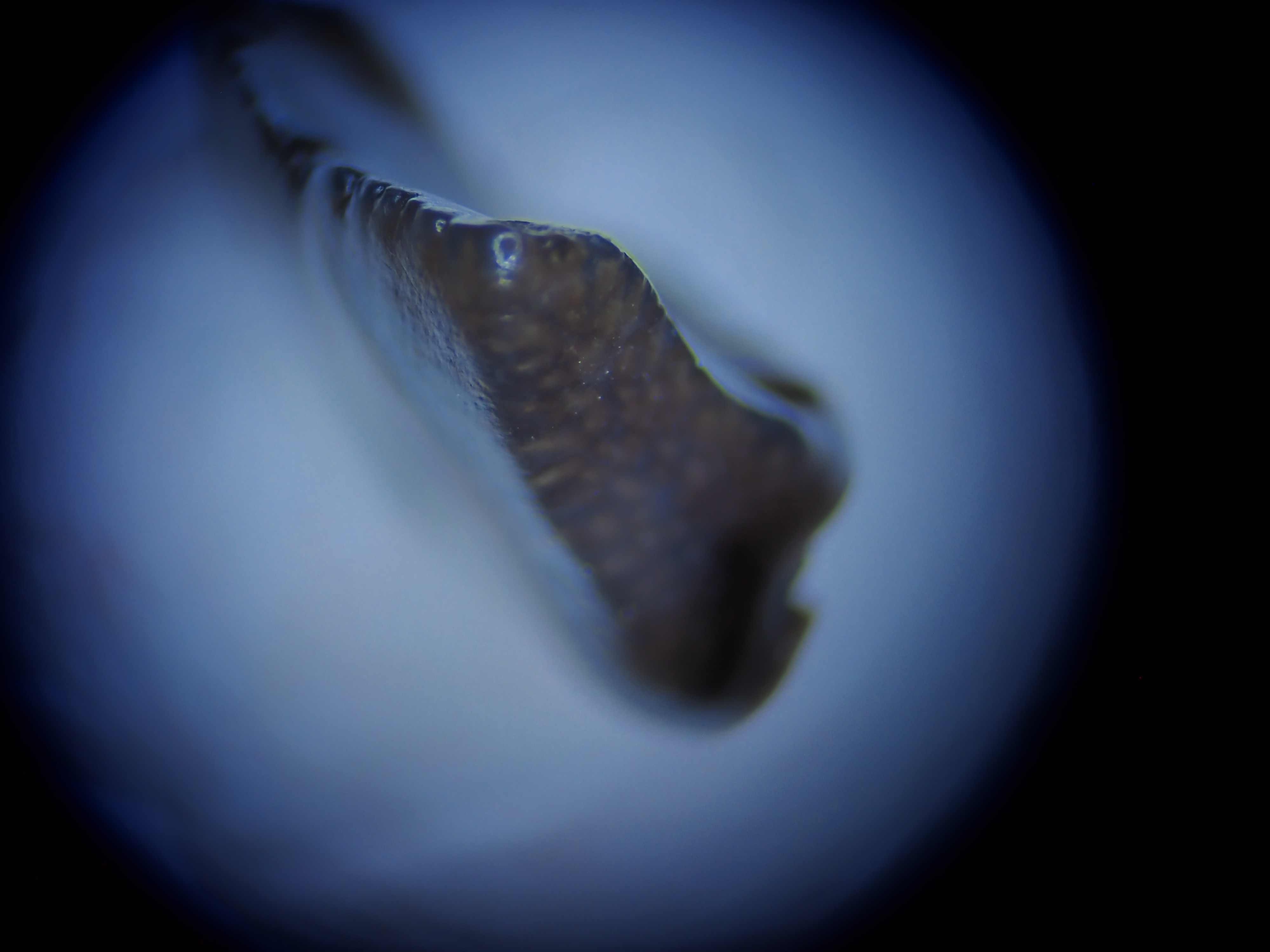

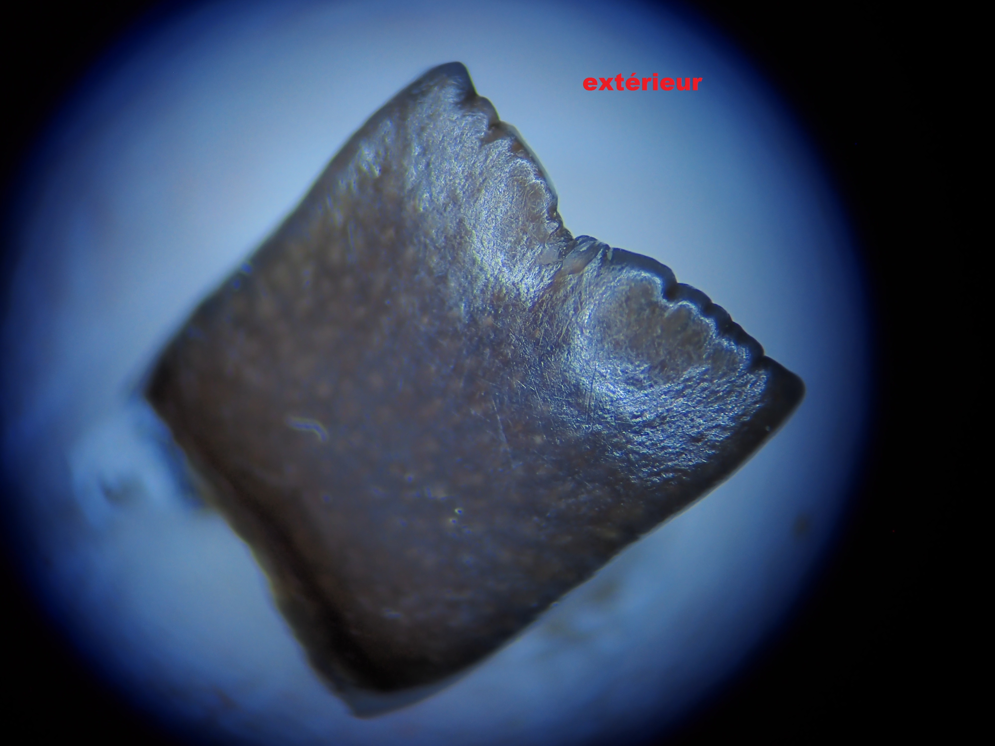

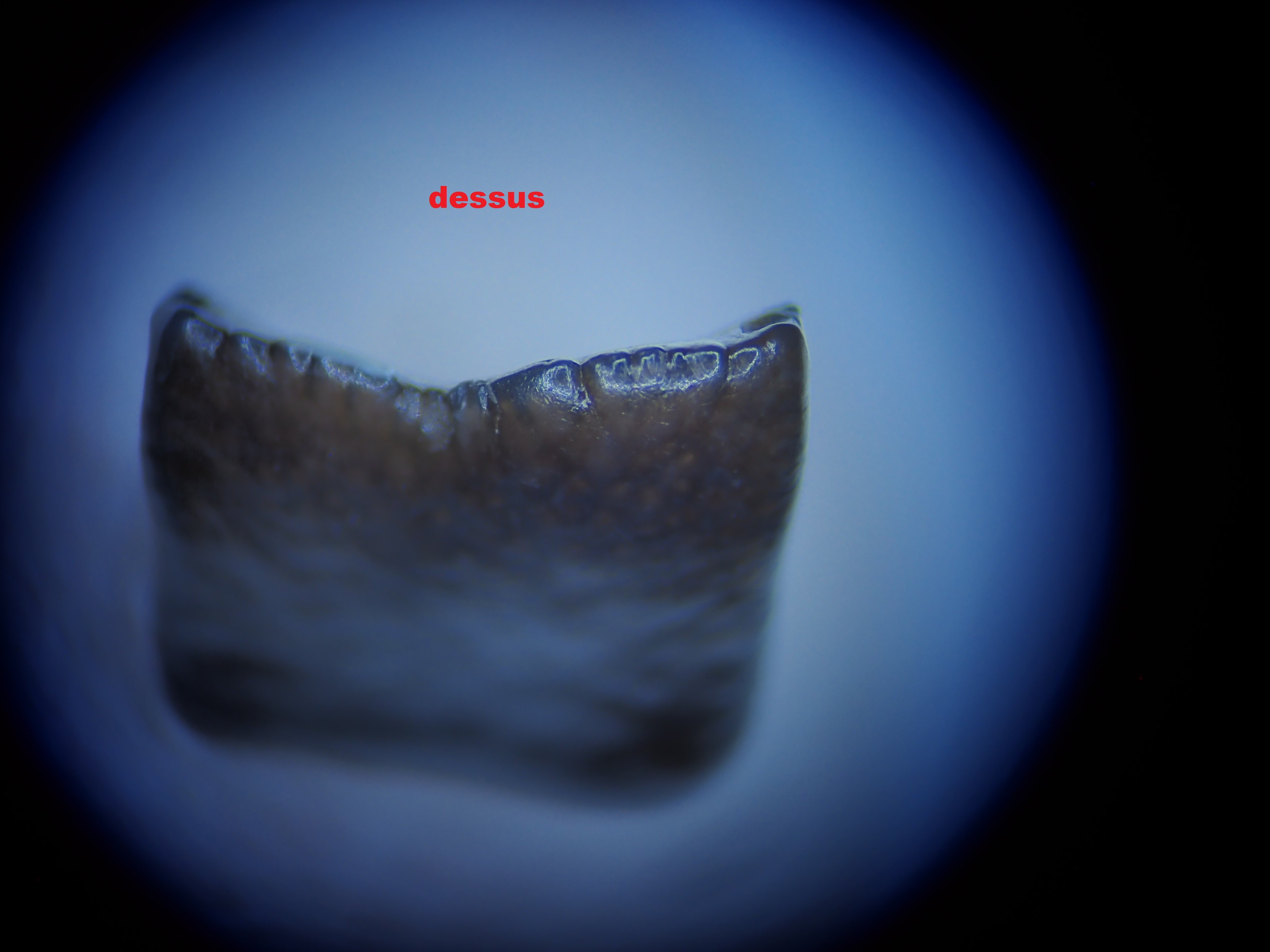

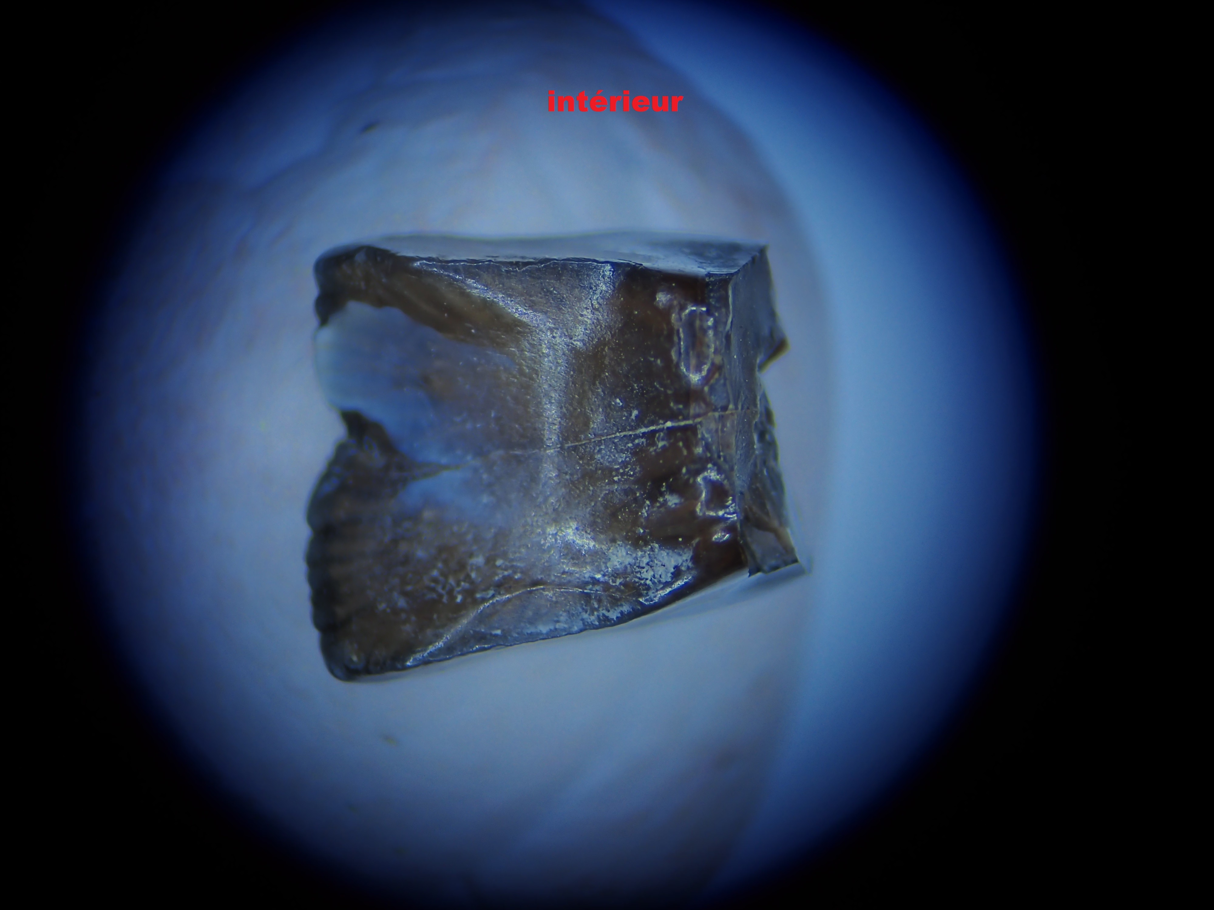

Dans des sédiments du Sinémurien ,au plus haut du front de taille ( Y a quelque temps que j ai prélever ? )
Semble une dent isolée ? Ressemble un peu a une quenotte d enfant :question: J ai mis intérieur /extérieur a mon idée
Taille 5mm sur 5mm ...
il y a 4 minutes, icarealcyon a dit :
Salut Fred, je me demande s'il ne s'agirait pas là d'un article de patte de crustacé.
bonjour ,  c'est plutot de l'émail , donc dent , par contre je n'ai pas d'idée quand a une éventuelle appartenance.
Bonjour Nathalie
En regardant les articles de crustacés, j ai vu des éléments de carapace de tortue !!!
Bonjour pyb
Oui sa semble bien en email ,j ai aussi des morceaux cassés,qui je pense font partie d Hybodontiforme?
Bonsoir
Vu le bord très particulier, je pense qu'il faut regarder du coté des poissons osseux broyeurs, possiblement du Pycnodontiforme, mais pas une dent broyeuse, mais une dent avant préhensile, type incisive.
Bonjour Fred
Il ne faut pas chercher une identification précise, mais relative, groupe des Pycnodontes qui ont vécus depuis le Jurassique et au Crétacé pour s'éteindre à la base de l'éocène.
Reste à trouver une dent similaire dans des niveaux comparables

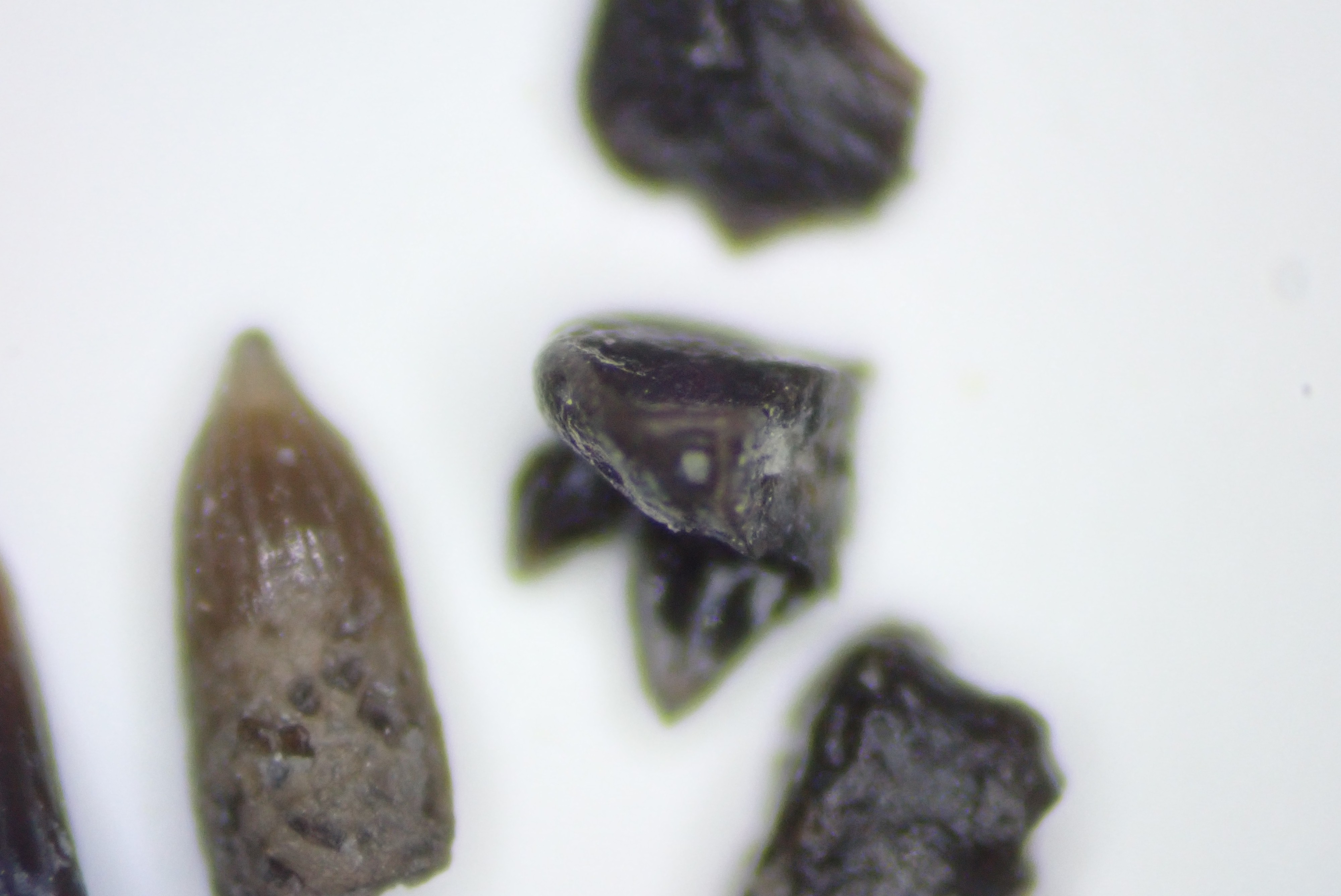

Salut Fred,

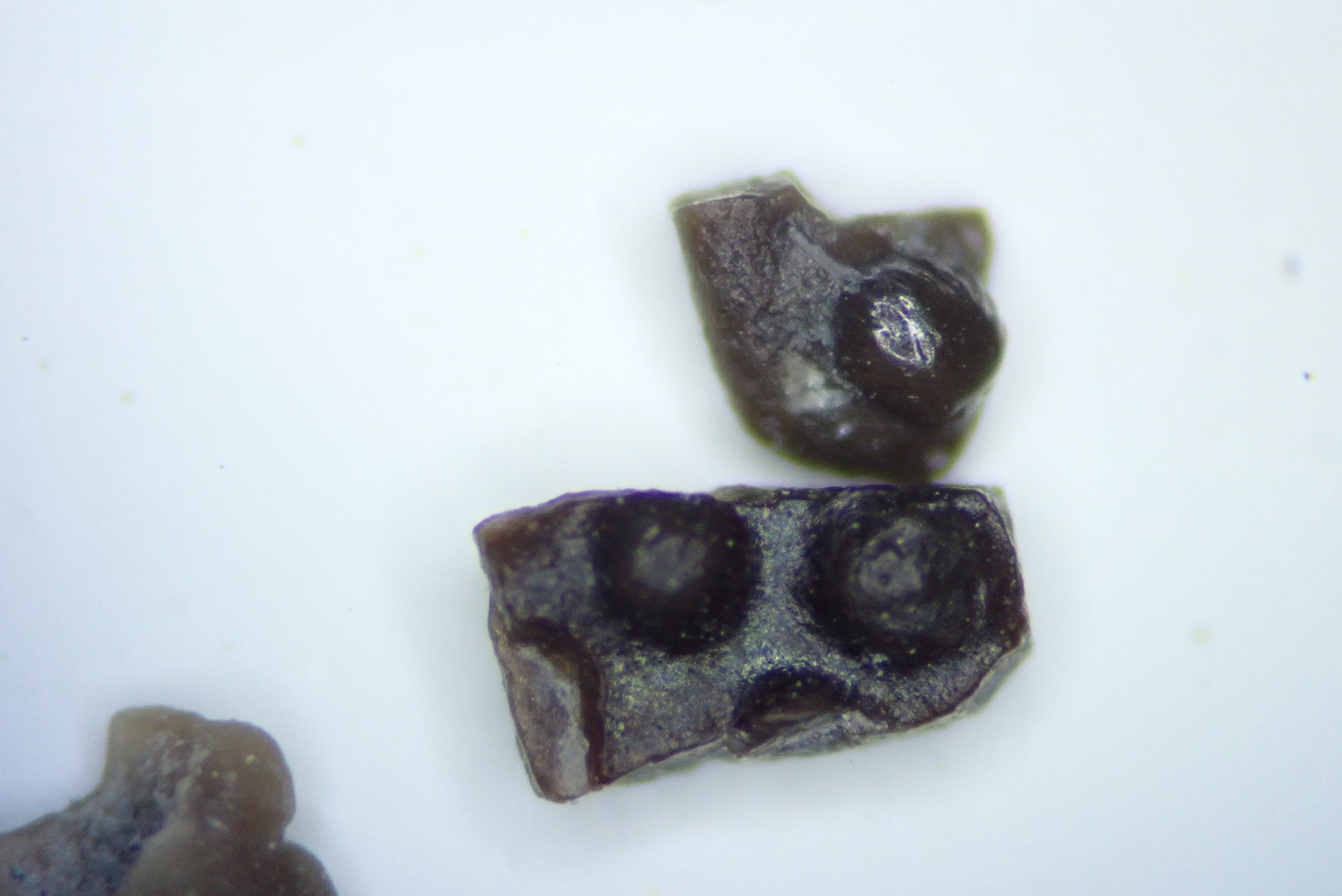

du Pycno certainement, dent du palais pour la ronde ,  il y a pleins d'exemples sur le web, pour l'autre article plat strié, je pense comme toi pour une écaille, surtout si elle plate. Intéressant cette petit faune, par tamisage? en plus du vertébré du Jurassique ça cour pas les rues. Pour les incisives voir la rubrique d'Elasmo sur les reste de vertébrés du Crétacé j'en avez publié. Pour les espèces la ça devient compliqué avec des dents isolées, il faudrait avoir des palais complets (et encore pas sur).
Bonjour Squalicorax
Oui super intéressant pour se niveau!  Prélèvement/ lavage/ tamisage et bino ....
Beaucoup d elasmobranche ,ammonites et tous un tas de truc

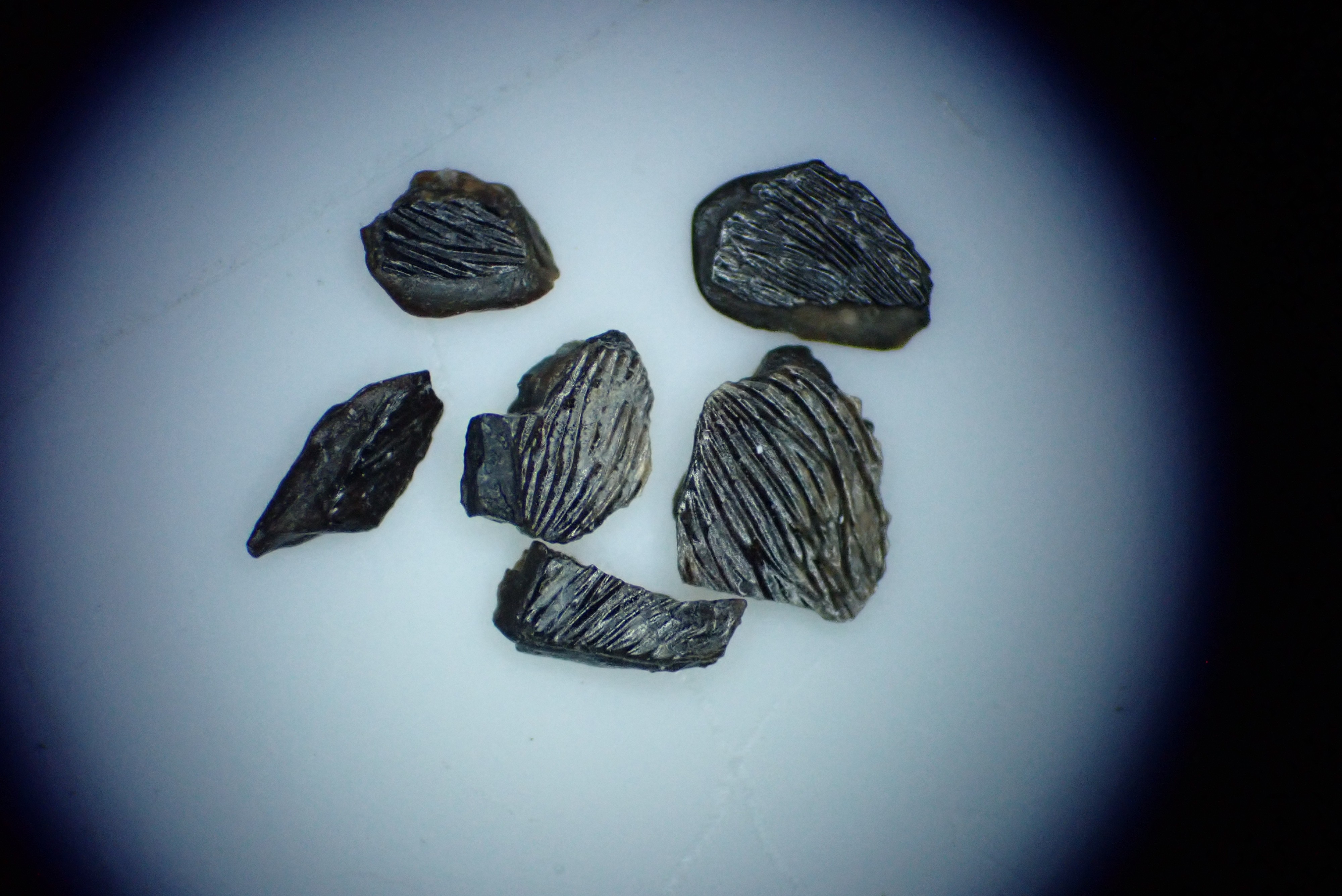

Pour celle plate et striée j en ai d autres..a suivre
Bonjour
Les éléments isolés sont presque impossible à identifier, sauf si l'on accumule les restes et que l'on obtient une chaine trophique parlante.
Pour ce qui est de l'écaille elle est très différentes de beaucoup d'autres écailles classiques, en raison de son ornementation, elle me rappelle de loin les écailles du poisson osseux Stromerichthys que l'on trouve dans le Cénomanien continental des Kemkem, hormis cette ressemble très superficiels je ne saurais en dire plus, mais c'est clairement autre chose que les classiques Lepidotes.

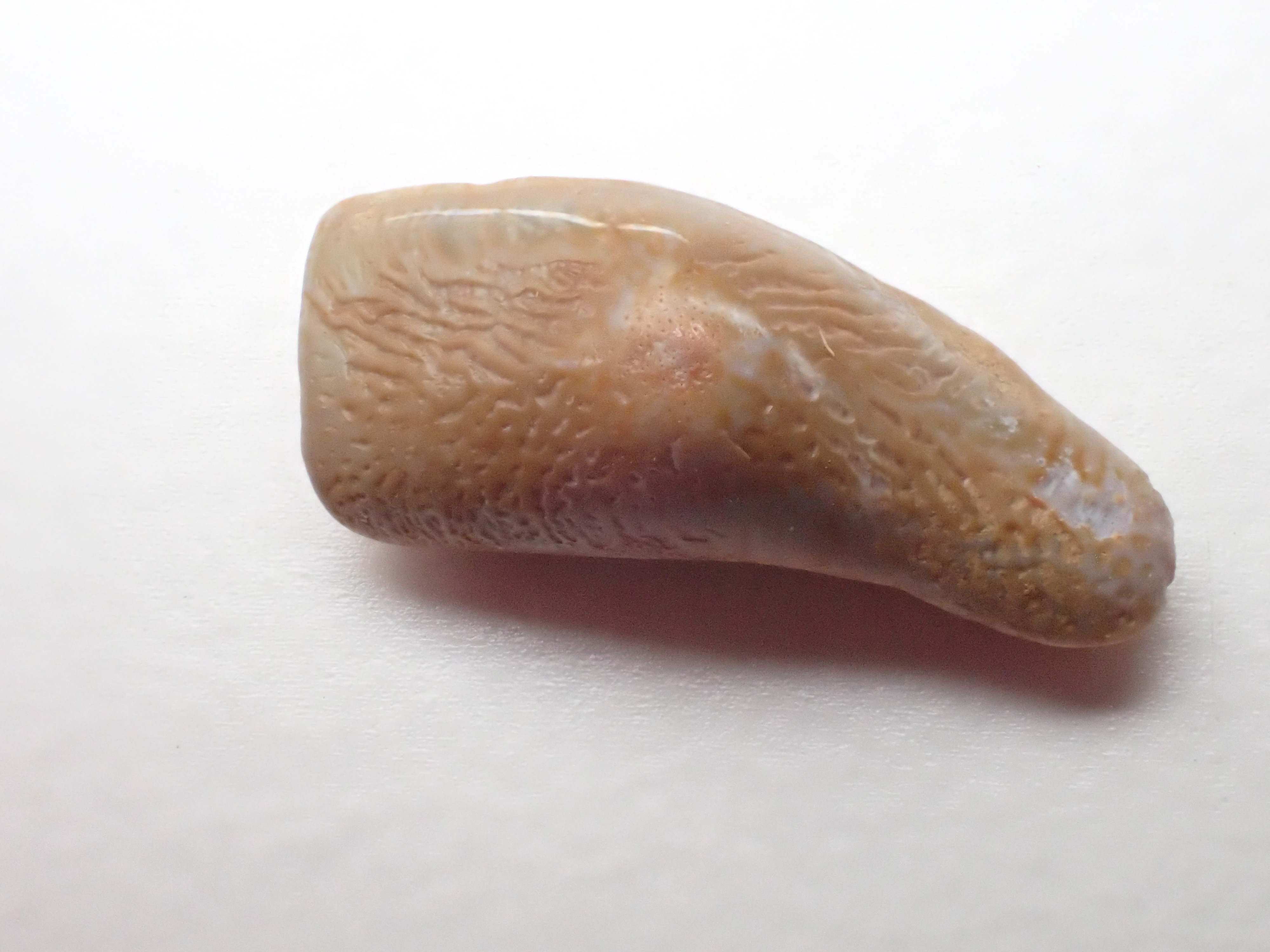

Il y a 10 heures, icarealcyon a dit :
Oui, j'ai les mêmes à la maison ( mais chez moi c'est toarcien)
Sa a perdurer sur plusieurs million d année , sa me surprendra toujours !!!! .Quand on vois qu' a l heure actuelle le nombre considérable qui disparaisse que sur quelques millénaires ,Drôle d évolution ou de régression ????

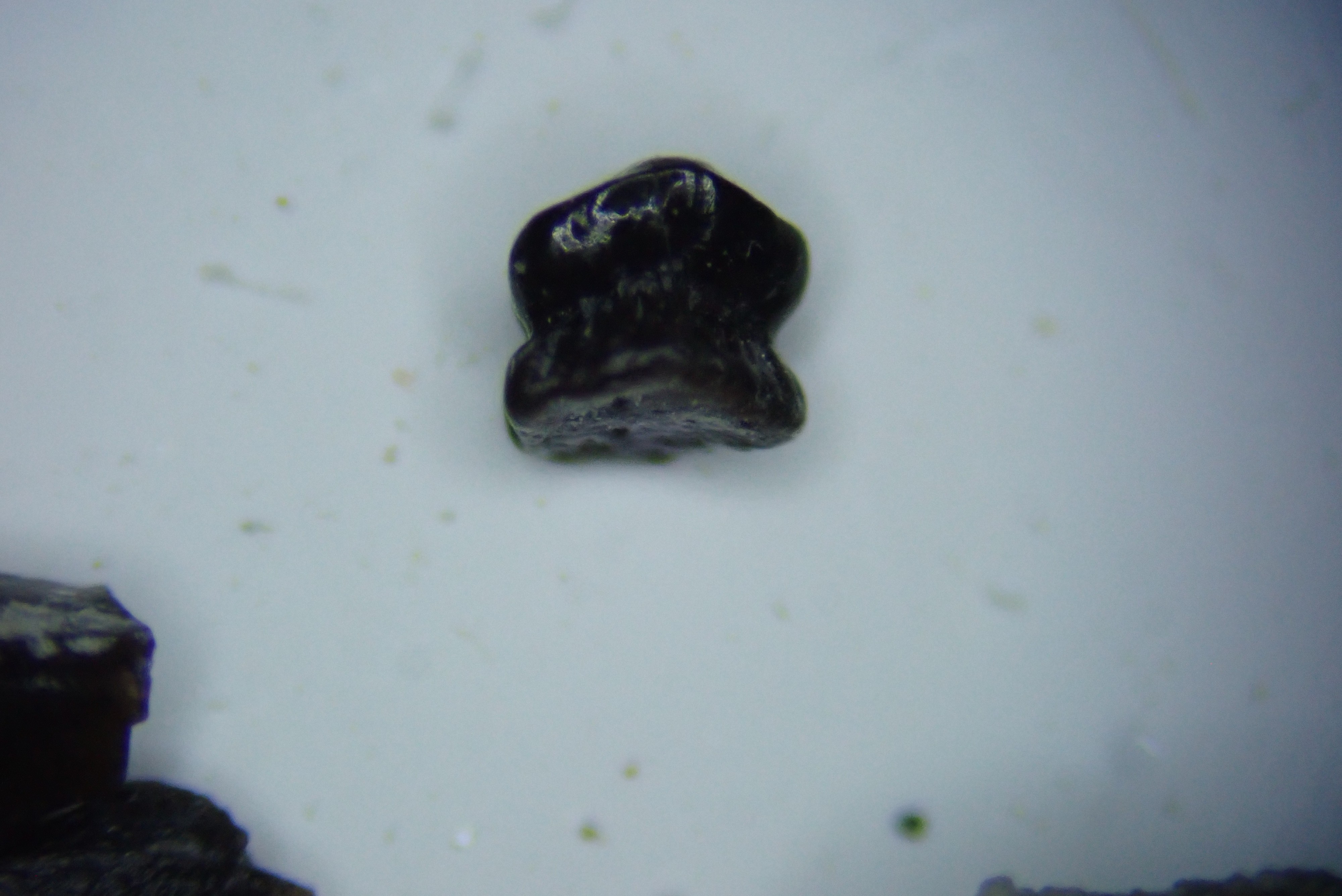

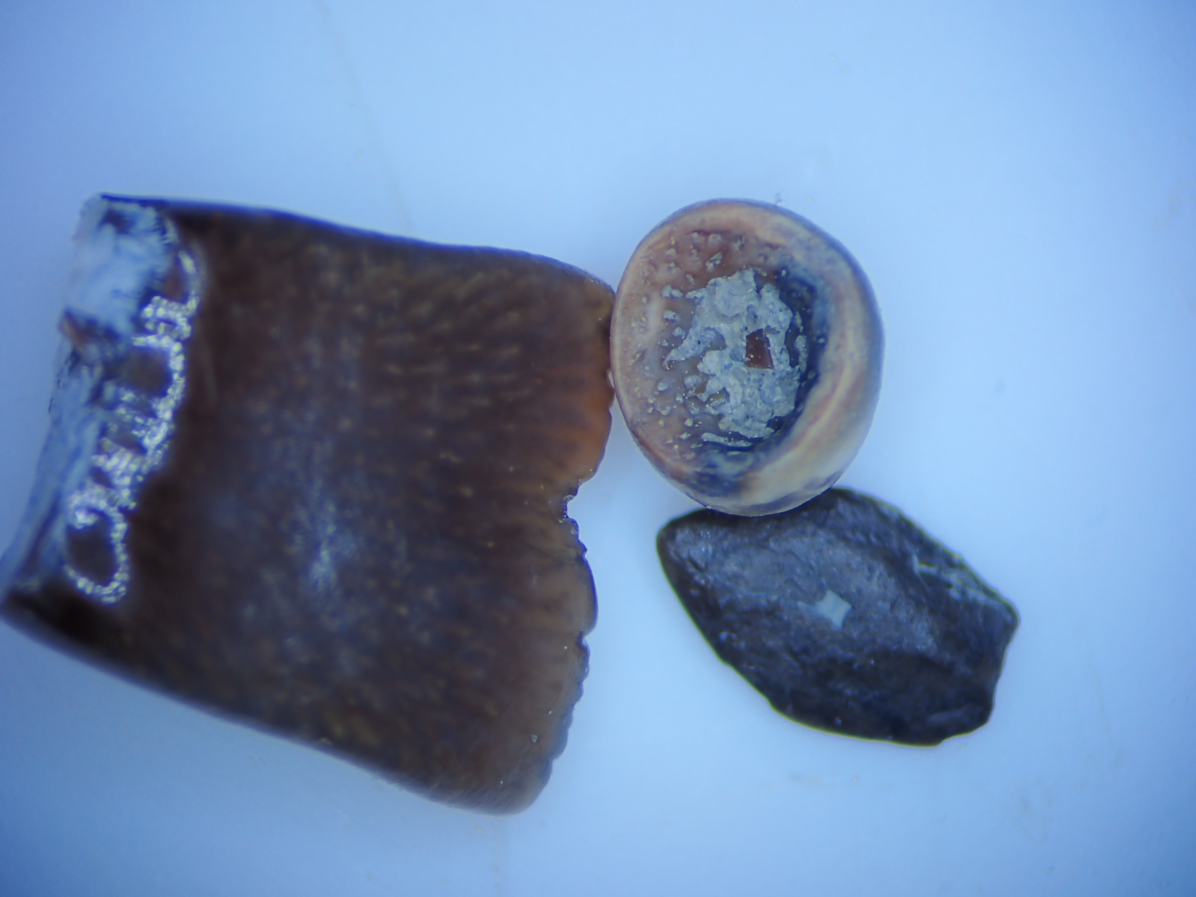

En numéro 1 je me demande si sa serait pas Dasyatis sp ?
En 2 une meilleur vu de celle de poisson osseux
