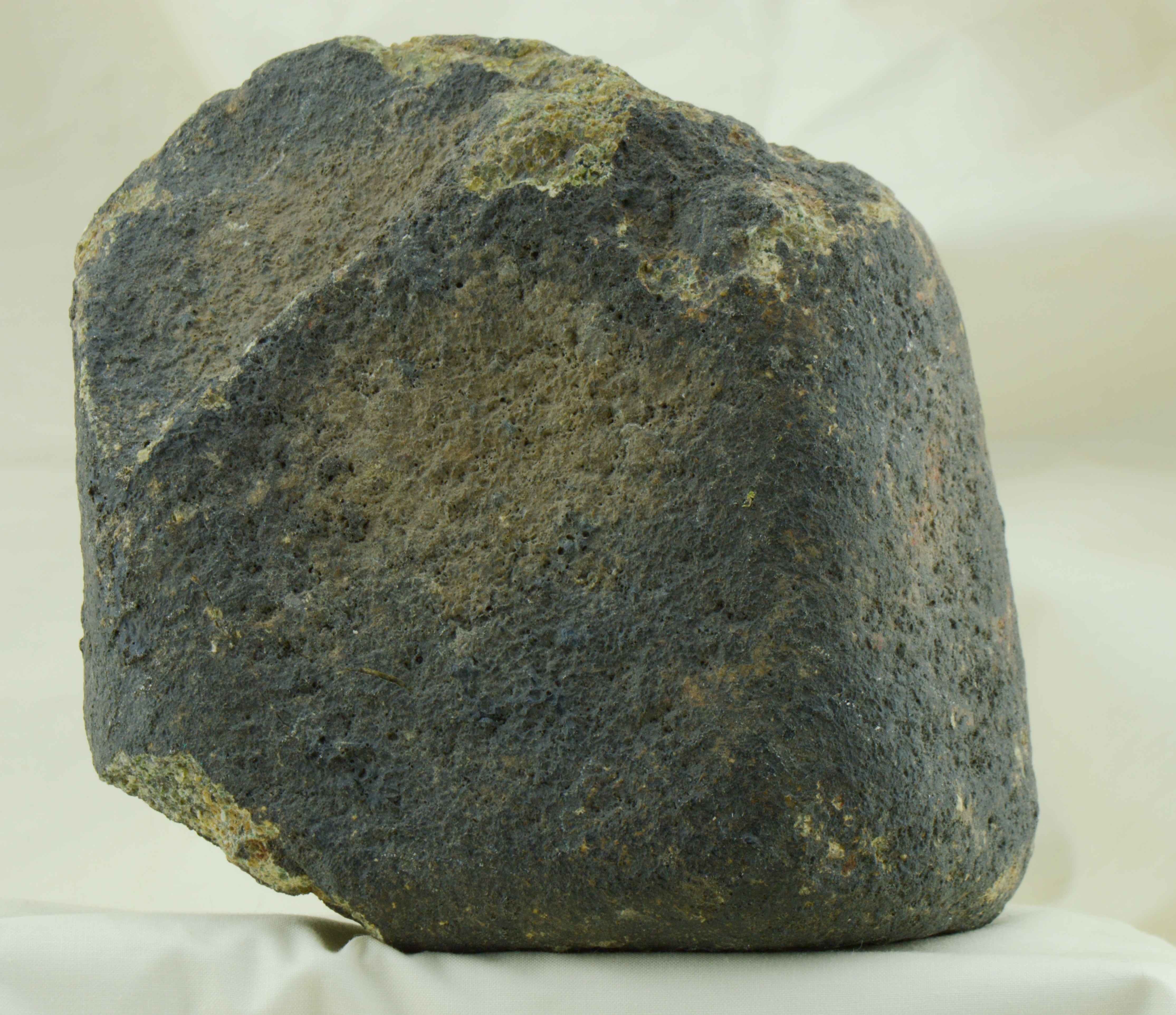

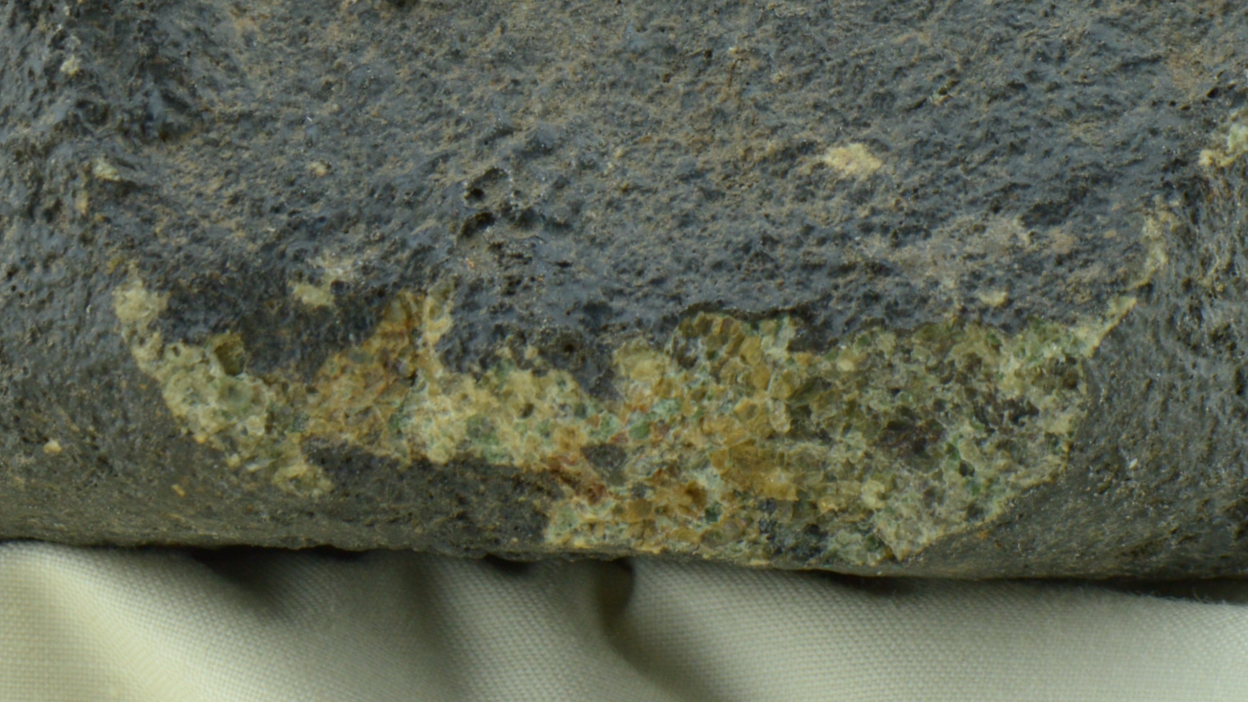

Je cherche à comprendre comment certain nodule d'olivine comme celui-ci de 2kg,
hors sol se forme ,bombe volcanique? ,écart de viscosité important avec la lave souche? ...?
Merci par avance.
Posted
Il y a 10 heures, phoscorite a dit :
Bonsoir. La masse principale du caillou m'a plutot l'air d'etre du basalte. Je peux me tromper, difficile sans un coup de scie.

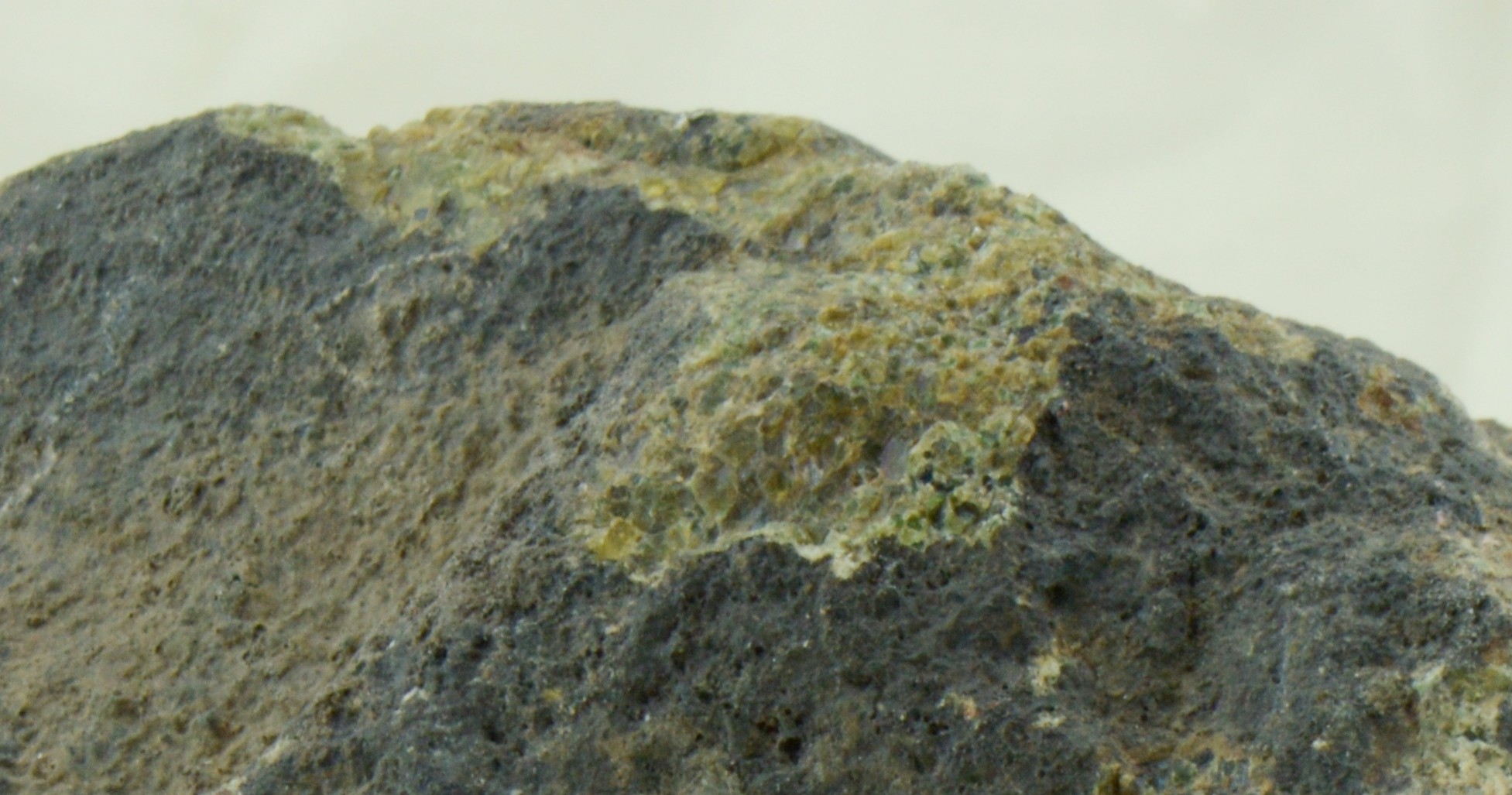

Oui j'en conviens, cette échantillon aussi je ne souhaite pas le saucissonné,
mais deux zones ci-jointe en montre la composition.
si nécessaire je peux faire une macro.

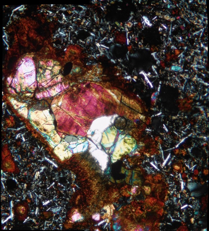

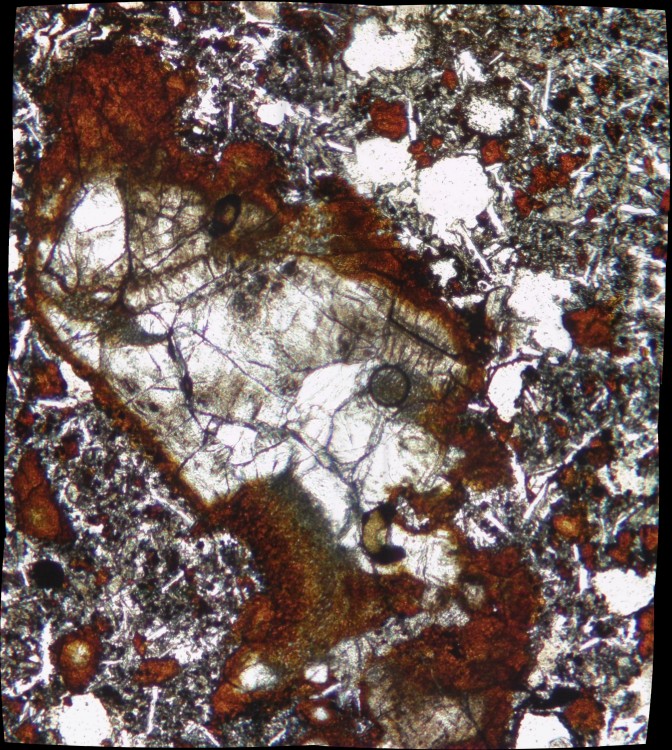

OK, rien d'inhabituel la-dedans, à mon avis.

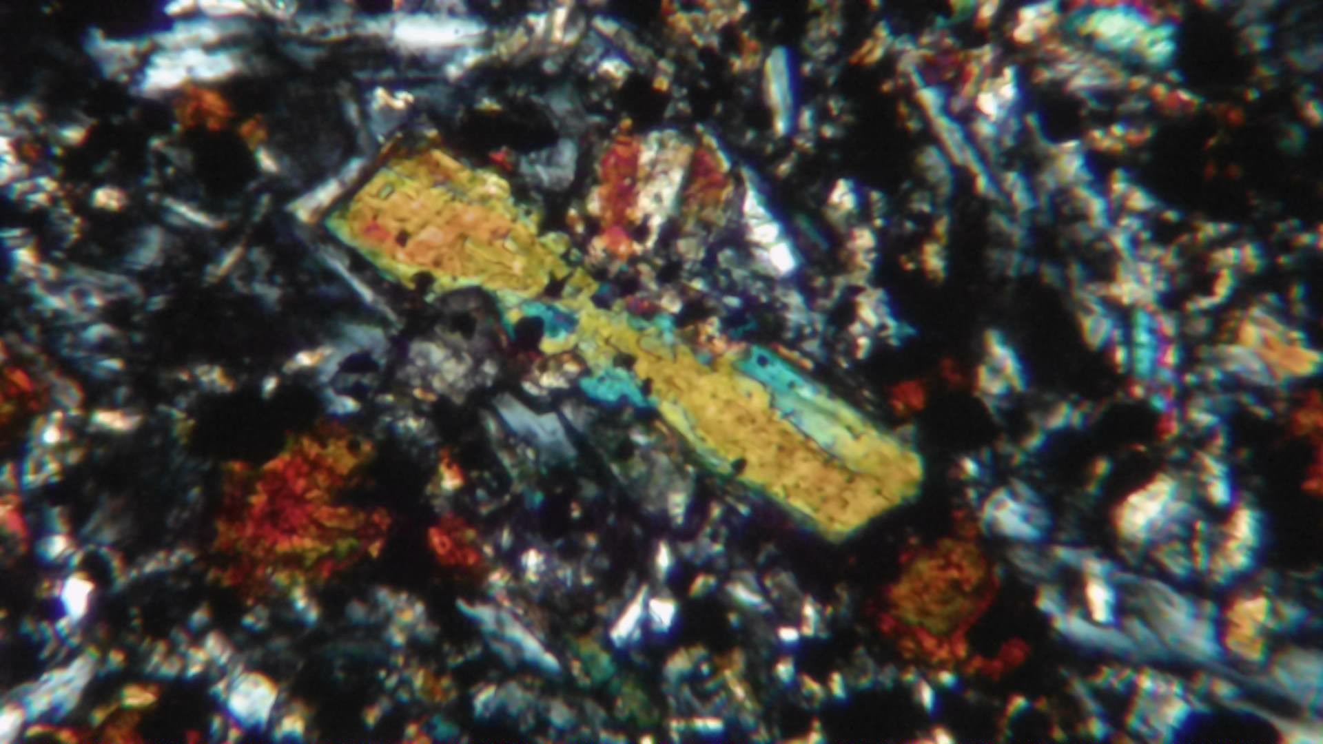

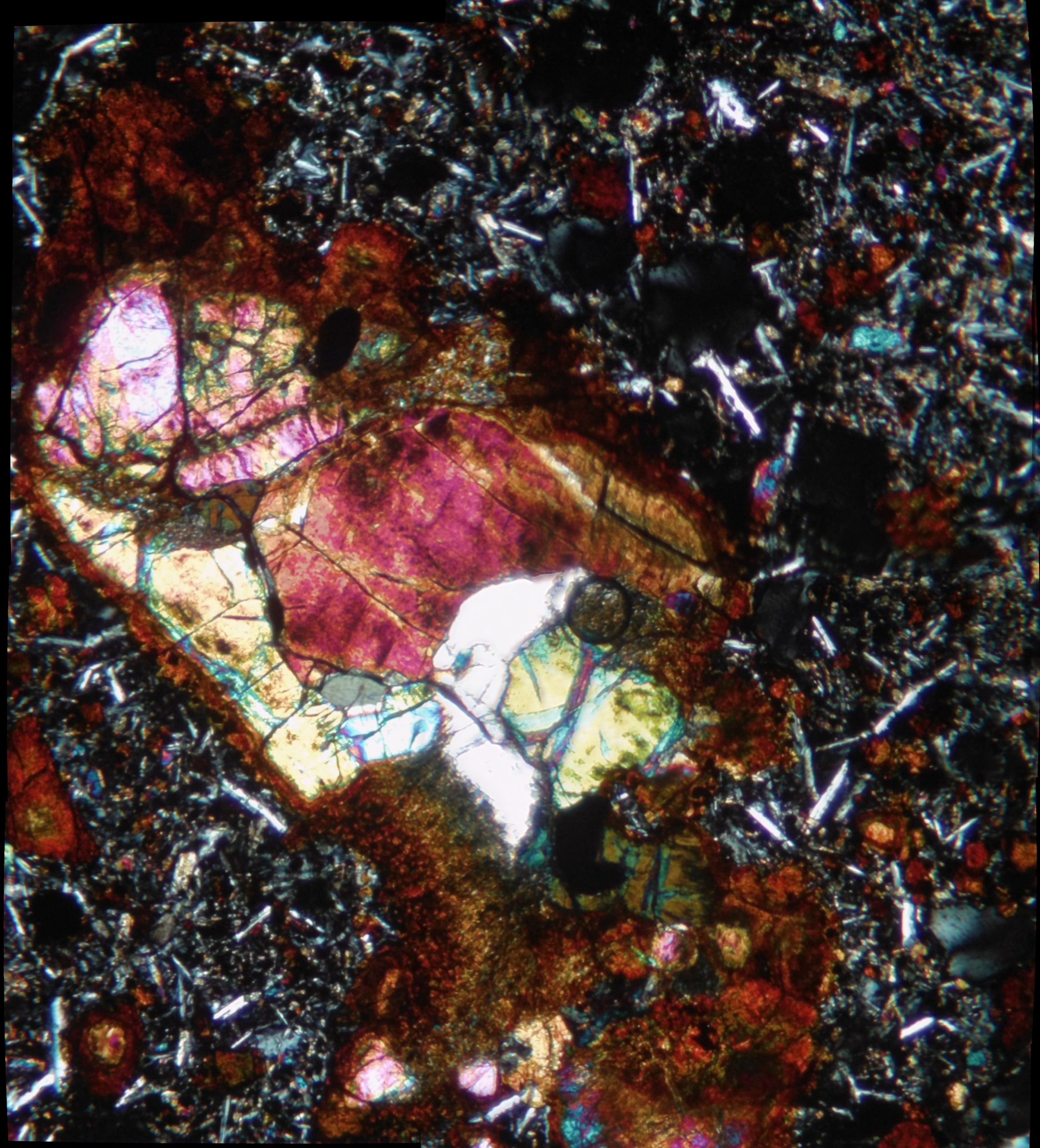

Les morceaux de péridotite (roche grenue et verte) sont des enclaves mantelliques transportées dans le magma basaltique lorsqu'il remonte à la surface. Dans ce transport, il y a de l'attrition mécanique, et les enclaves se fragmentent, des grains se détachent, on en retrouve souvent qui n'ont pas plus de quelques millimètres dispersés dans la lave : exemple en lame mince, un basalte à inclusions de péridotite, Hérault
Le petit minéral vert en LPNA et noir en LPA en bas au centre et en forme de banane est du spinelle, le reste est surtout de l'olivine, altérée sur les bordures.
La matrice basaltique contient des lattes de plagioclase (gris en LPA), quelques phénocristaux d'olivine : ils ont une forme plus automorphe que l'olivine (grenue) des fragments de péridotite.)
CX_06LN.thumb.jpg.57680b96ad8d2a6a041aa8b152c3c2ae.jpgCX_06LP.thumb.jpg.abc149fd62847b4d415a240183fa36fe.jpg

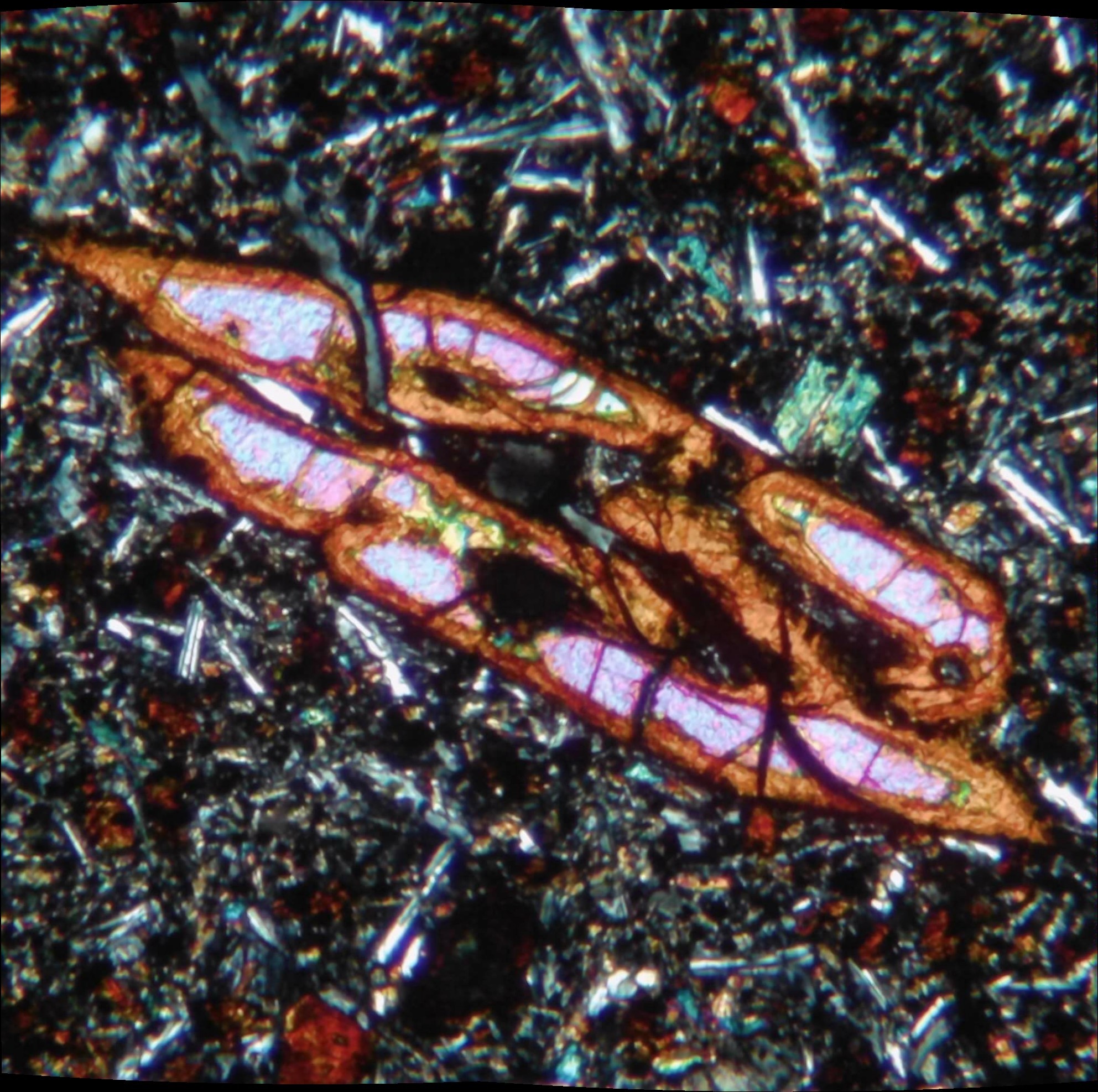

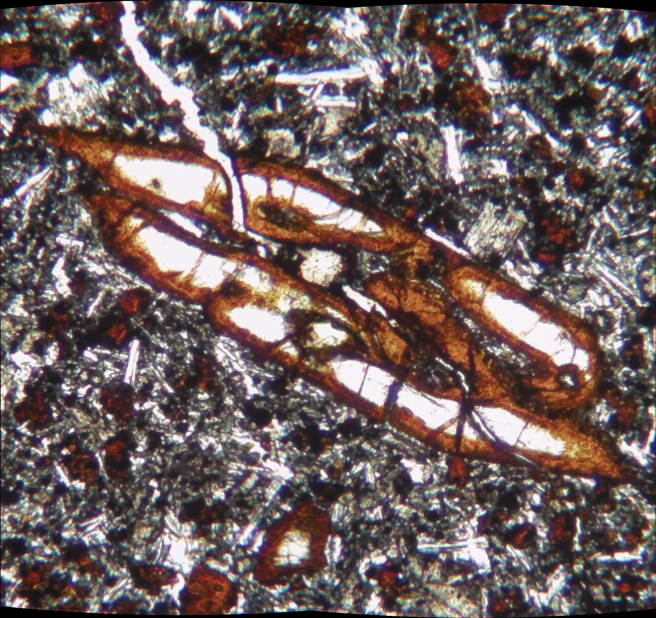

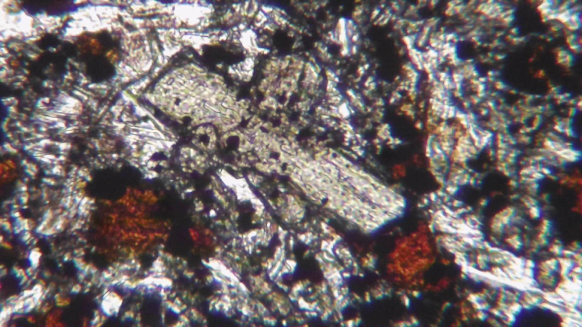

Et il y a aussi des petits phénocristaux d'augite dans le basalte (ici avec une macle en sablier)
CX_05LN.thumb.jpg.46aecf04004939870567bb06116f4616.jpgCX_05LP.thumb.jpg.38e489ff2eb612590d4c4fa8d5467dde.jpg

superbe les photos on voit aussi des baguettes de plagioclases,
mais mon nodule est entièrement de péridot voir de pyroxénite,
ce qui est la source de mon questionnement c'est moins l'origine mantellique de ce cumula,
que l'absence de gangue, il n'existe en surface qu'une fine couche de la roche mère de transport,
je ne retrouve pas ce type de formation sur le web, et comme amateur des olives dans les basaltes,
je suis plus conforté dans mes trouvailles à des poches d'inclusions friables,
qu'à des bloques bien individualisé sans trace de gangue significative.

Posted
Je crois que je n'ai pas bien compris : c'est tout de la péridotite ?
Ça ne change rien à son origine mantellique, mais je n'en ai jamais vu de cette taille.
Sur la composition minérale, ce qui tire sur le jaune est probablement de l'olivine et les parties teintées en vert plus franc (en bas de la deuxième photo) ont des chances d’être du clinopyroxène, en effet.
Pas d'idée sur l'absence de gangue, si c'est bien le cas.

oui c'est çà, moi aussi je ne m'explique pas l'absence de gangue,
j'espère voir d'autres exemple pour me faire une idée de la fréquence et peut-être des conditions de formation.

Il y a 12 heures, zéolite a dit :
Cela signifierait a minima que c'est un fragment d'une inclusion de grande taille, je n'en ai jamais observé dans une coulée ni une cheminée.
Peut-être bien la suggestion de @AMEDE, dans des scories, qui s’altèrent plus rapidement que le nodule lui-même.
Posted
On rencontre effectivement des nodules de peridotite libres,  juste encore légèrement enrobés de lave dans certains niveaux à scories. Voir, pour un exemple espagnol, le site de Laguna Verde à Lanzarote, aux Canaries, un vrai paradis pour les nodules libres.
Posted
merci pour ces retours.
le modèle de la matrice de scories semble plus adéquate, que celui du basalte compacte,
une piste serait la formation d'une enveloppe gazeuse totale ou partielle entre les scories et le nodule ,
ce qui faciliterait sont isolement.
mon idée tient-elle la route?
Posted
il y a 57 minutes, zéolite a dit :
Personnellement je pense plus à un enlèvement du magma recouvrant le nodule et encore liquide lors de la propulsion hors du cône, ce qui expliquerait le fin filme de basalte présent à la surface.
Posted
il y a 21 minutes, AMEDE a dit :
en d'autres termes on peut dire que c'est un nodule bombe volcanique?
Posted
Le 24/05/2023 à 22:43, phoscorite a dit :
Plutôt qu'une bombe, un boulet volcanique en fait...
C'est une idée intéressante qui définit bien un fait géologique pas si rare que çà je peux le montrer,
mais qui est décrit ou définit nulle part, alors que au moins pour moi sa compréhension est nécessaire voir fort utile.
Le terme de boulet que propose phoscorite devrais faire parti du vocabulaire géologique!!
Un autre domaine au moins pourrait aussi s'en enrichir.
