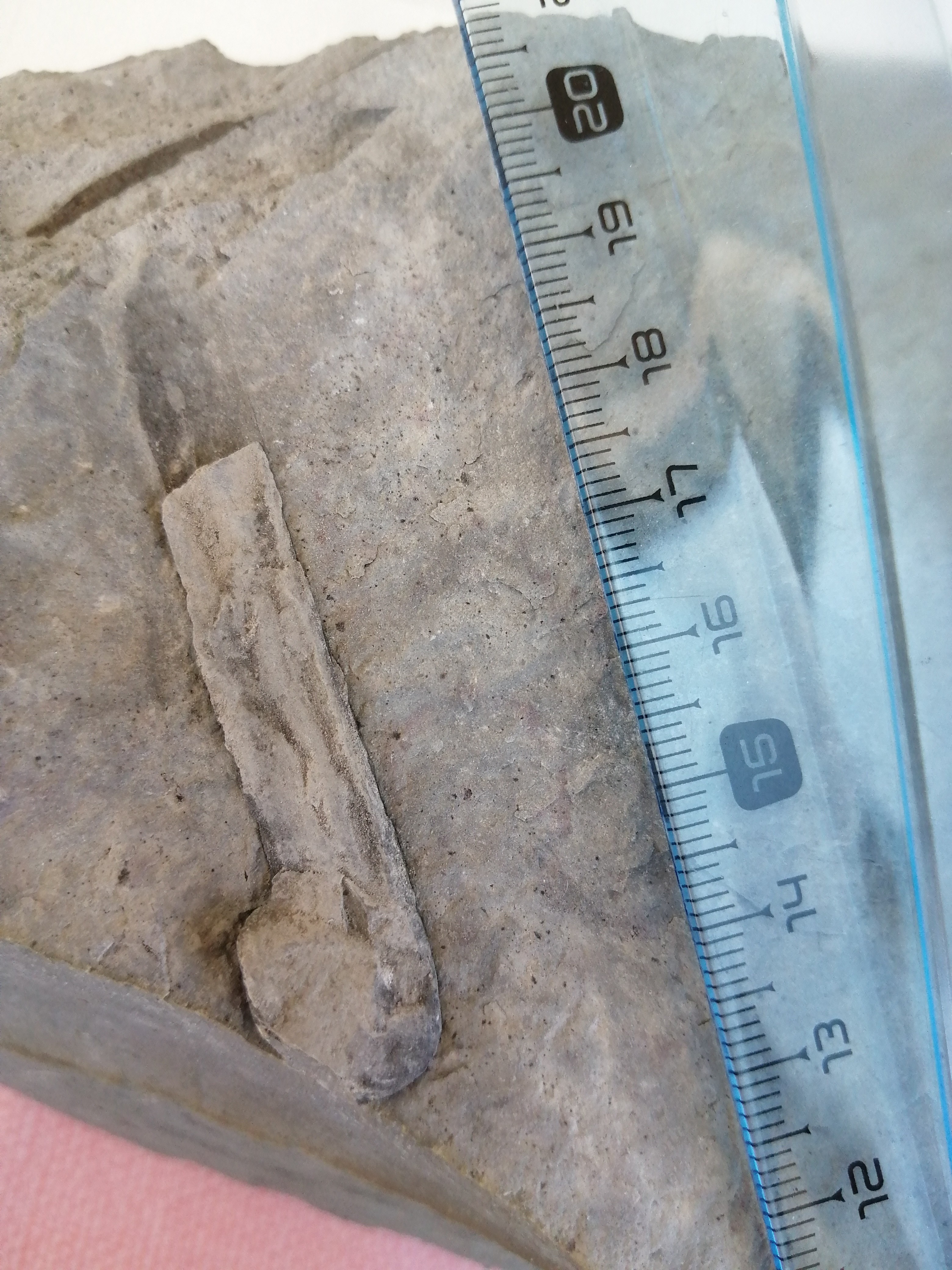

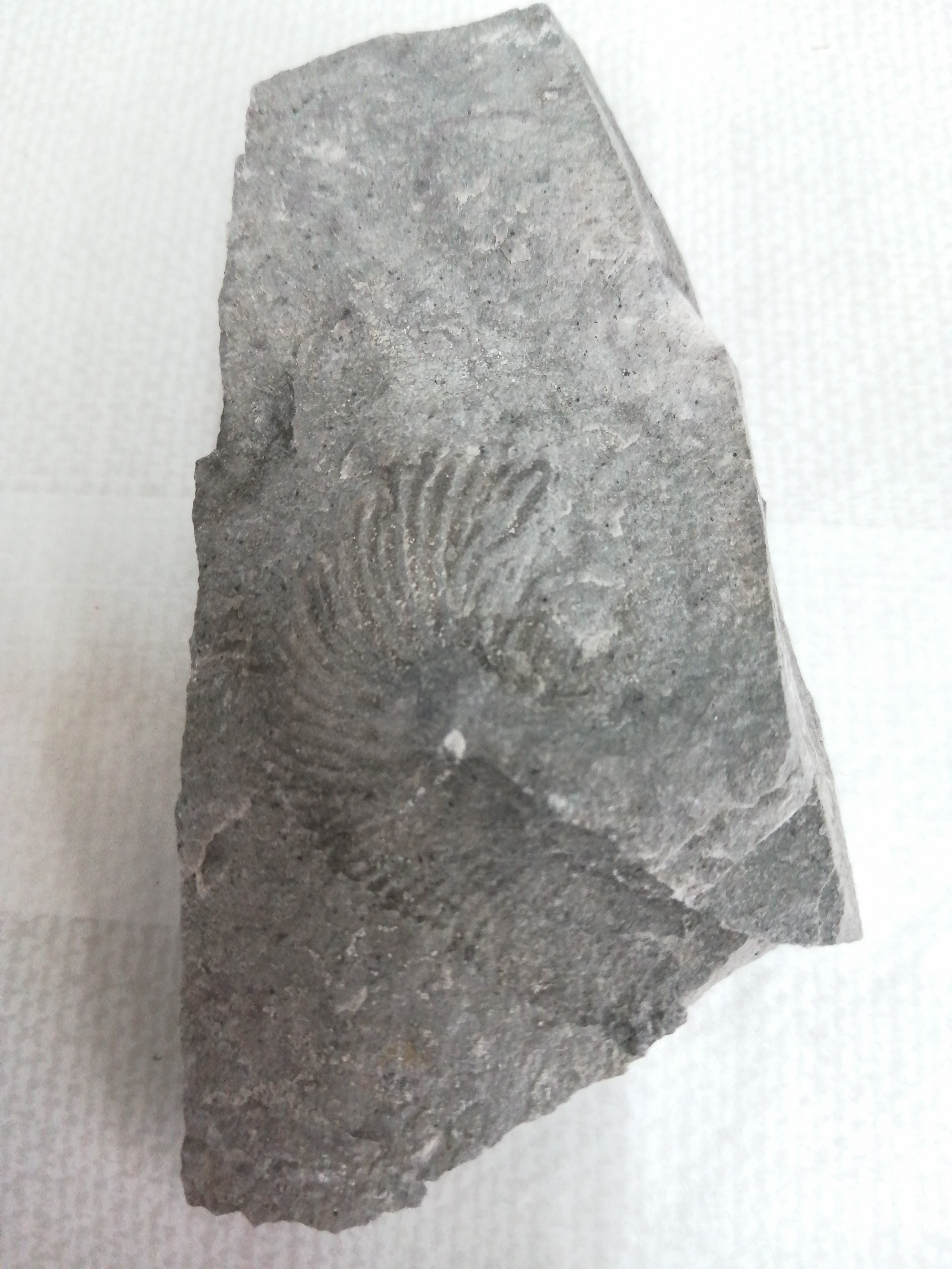

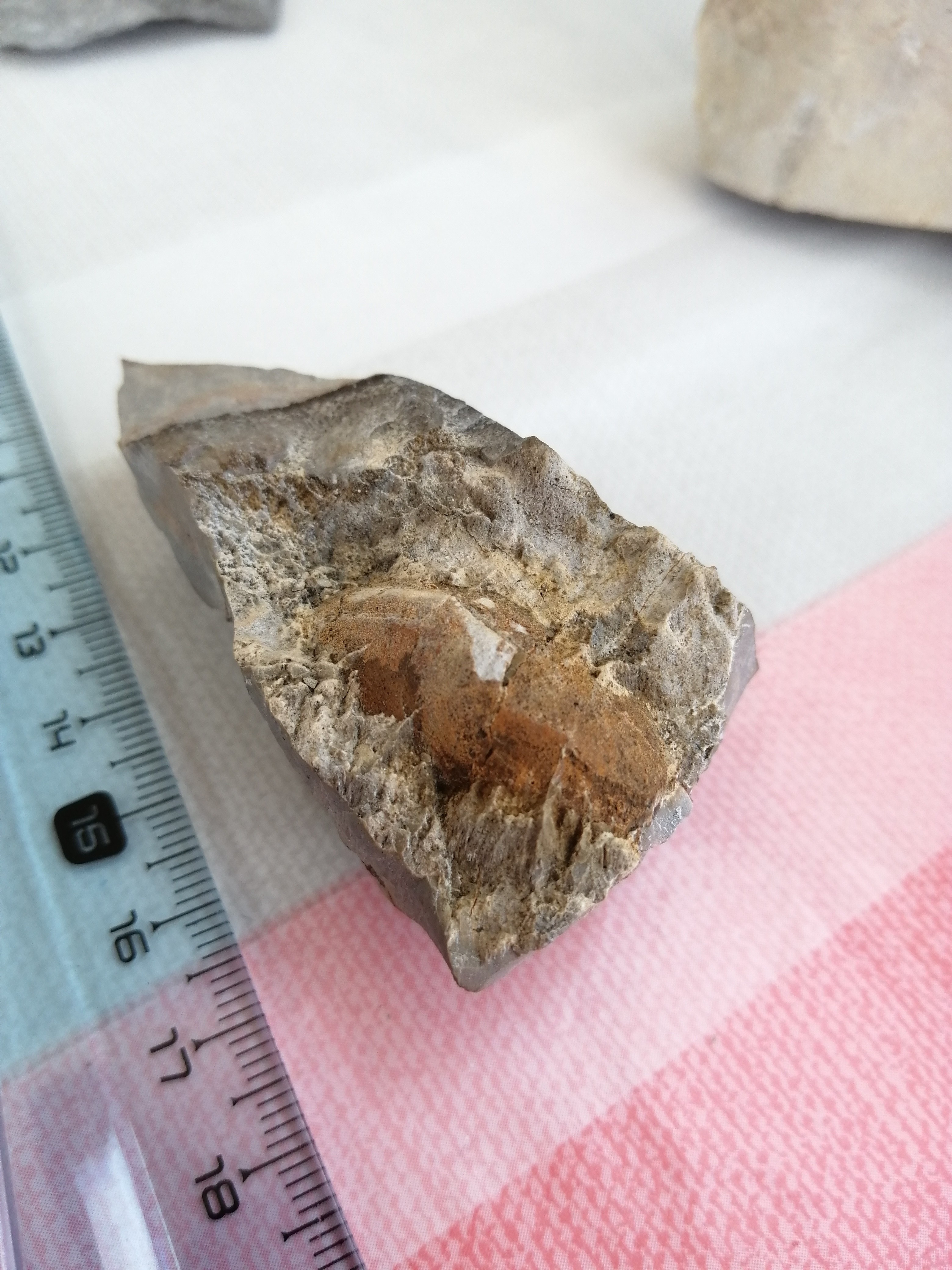

Onverracaplustard Posté(e) 15 avril 2023 Signaler Posté(e) 15 avril 2023 Bonsoir, j'ai trouvé ce fossile dans l'Aptien inférieur sur la commune de Mornans, dans la Drôme (près de Dieulefit). J'ai le fossile et sa trace. On dirait les stries d'une ammonite mais la structure n'est pas totalement enroulée avec une partie droite (et dont les stries sont bien moins marquées, et pas dans la même direction semble-t-il). Quelqu'un peut-il m'aider ? Merci. Citer
PK67 bis Posté(e) 15 avril 2023 Signaler Posté(e) 15 avril 2023 Bonsoir, je vous rassure elle est tout à fait normale pour une ammonite déroulée. En général la partie manquante était enroulée. Par contre pour le nom d'espèce il faudra attendre les spécialistes de ces niveaux. Citer
EK80 Posté(e) 15 avril 2023 Signaler Posté(e) 15 avril 2023 Pas évident sans la présence du phragmocône ou turricône, peut-être un Macroscaphites, alors plutôt Barrémien supérieur... tu l'as trouvé avec l'autre ammonite que tu as posté ? Le mieux c'est de grouper tes trouvailles si c'est le même site, la faune sera plus facile à identifier. https://www.geoforum.fr/topic/51953-identification-précise-dune-grosse-ammonite/ Citer
icarealcyon Posté(e) 16 avril 2023 Signaler Posté(e) 16 avril 2023 Bonjour, pour moi, hampe de Macroscaphites. Donc effectivement vous étiez probablement dans le Barrémien supérieur: même s'il existe encore quelques Macroscaphites dans l'Aptien inférieur ils sont plutôt rares.. Citer

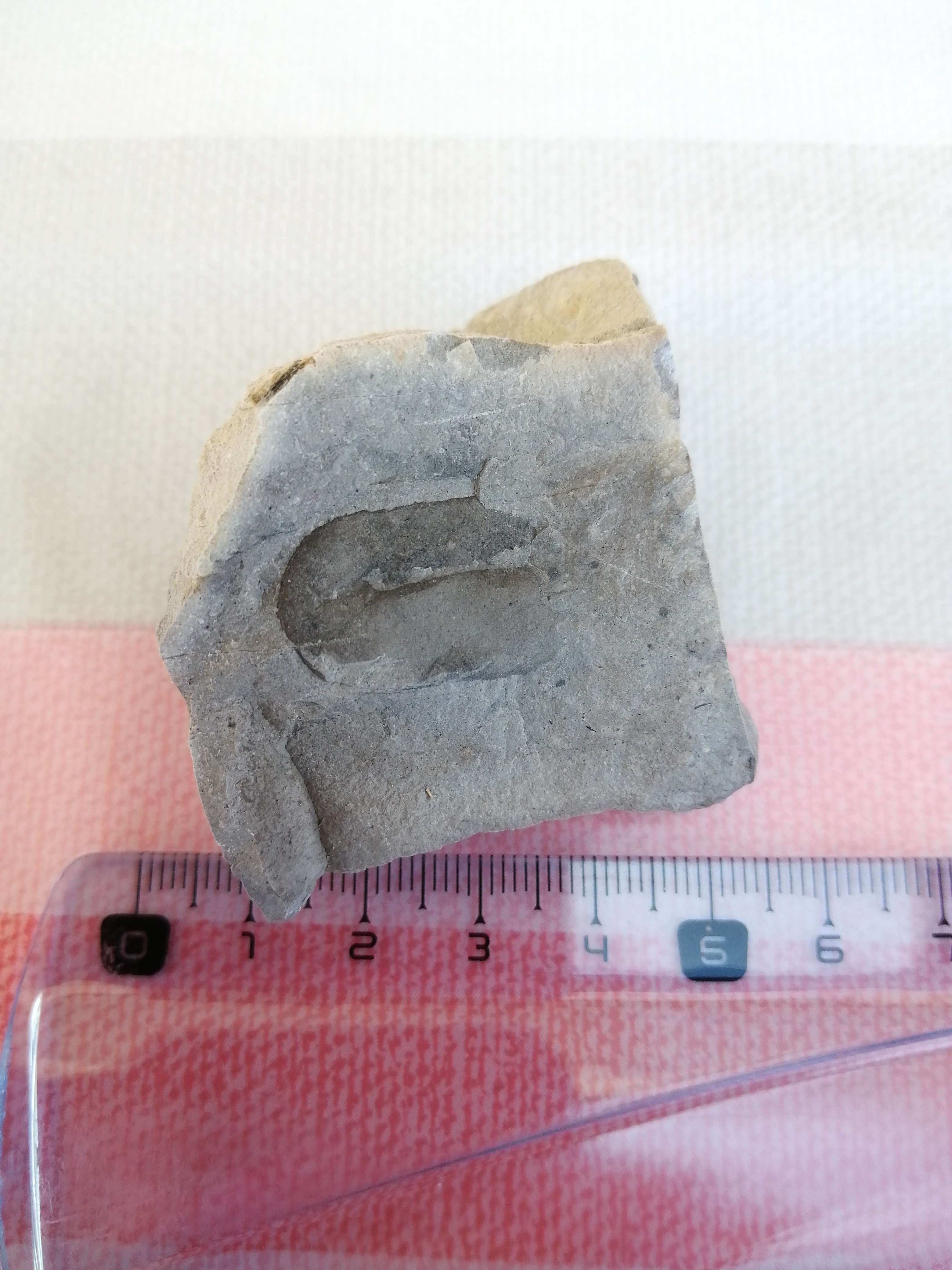

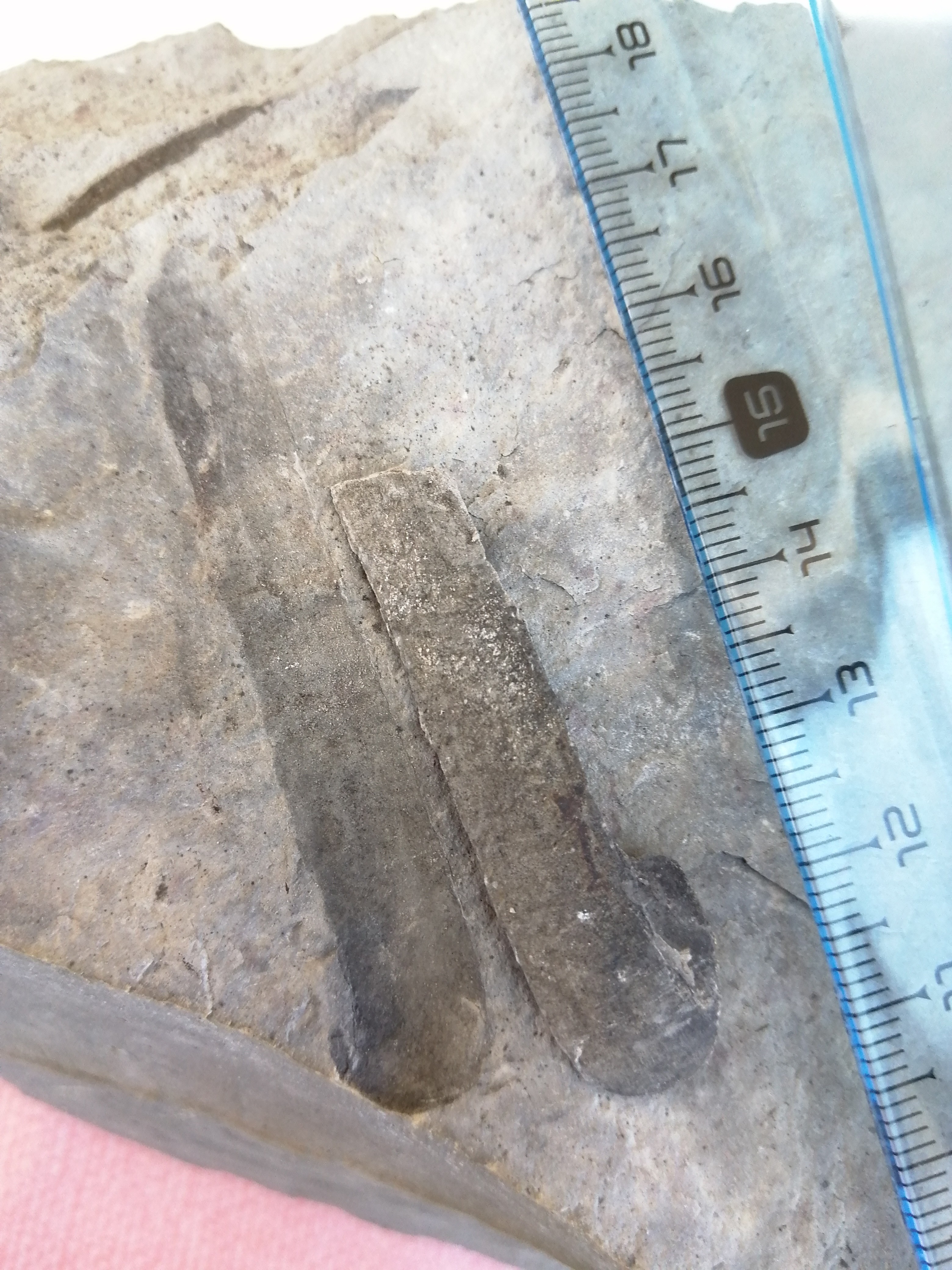

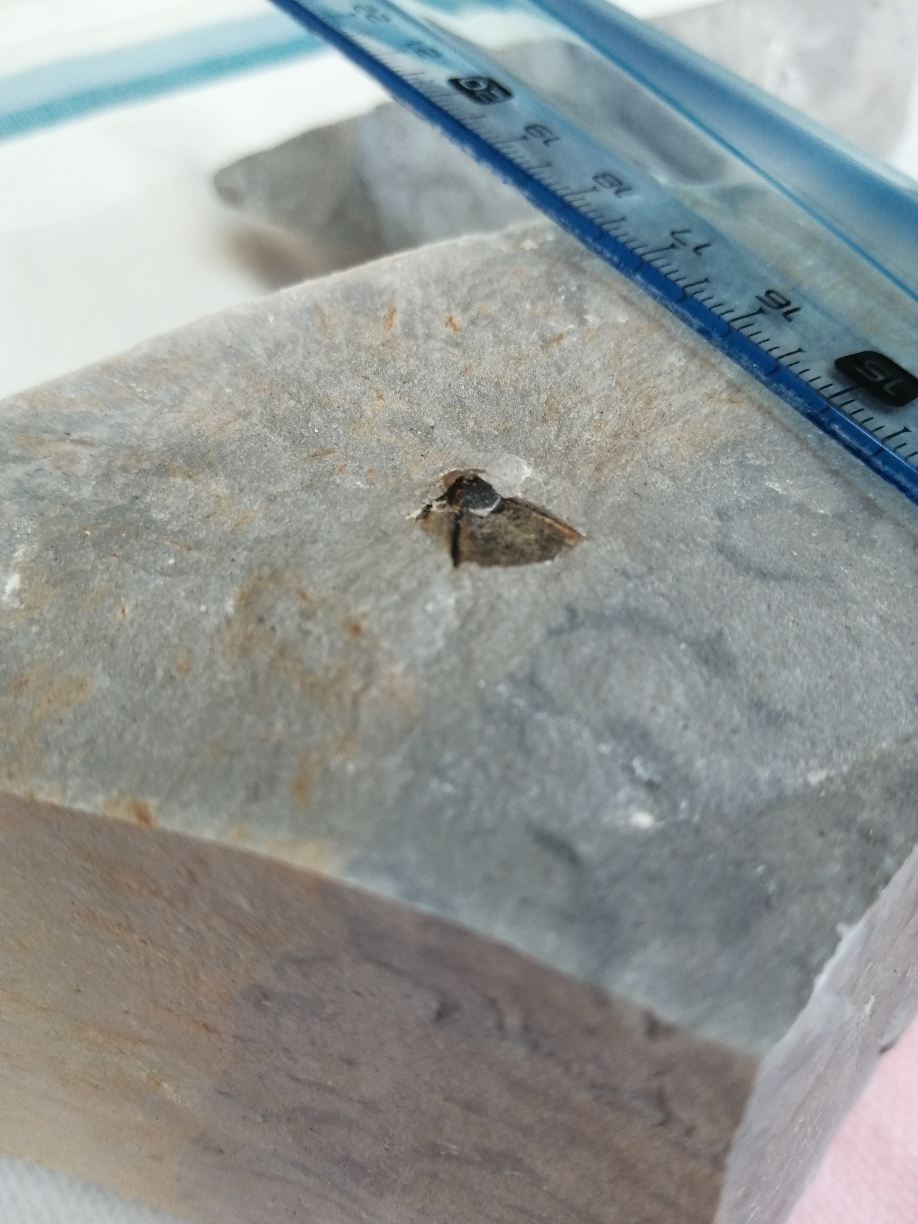

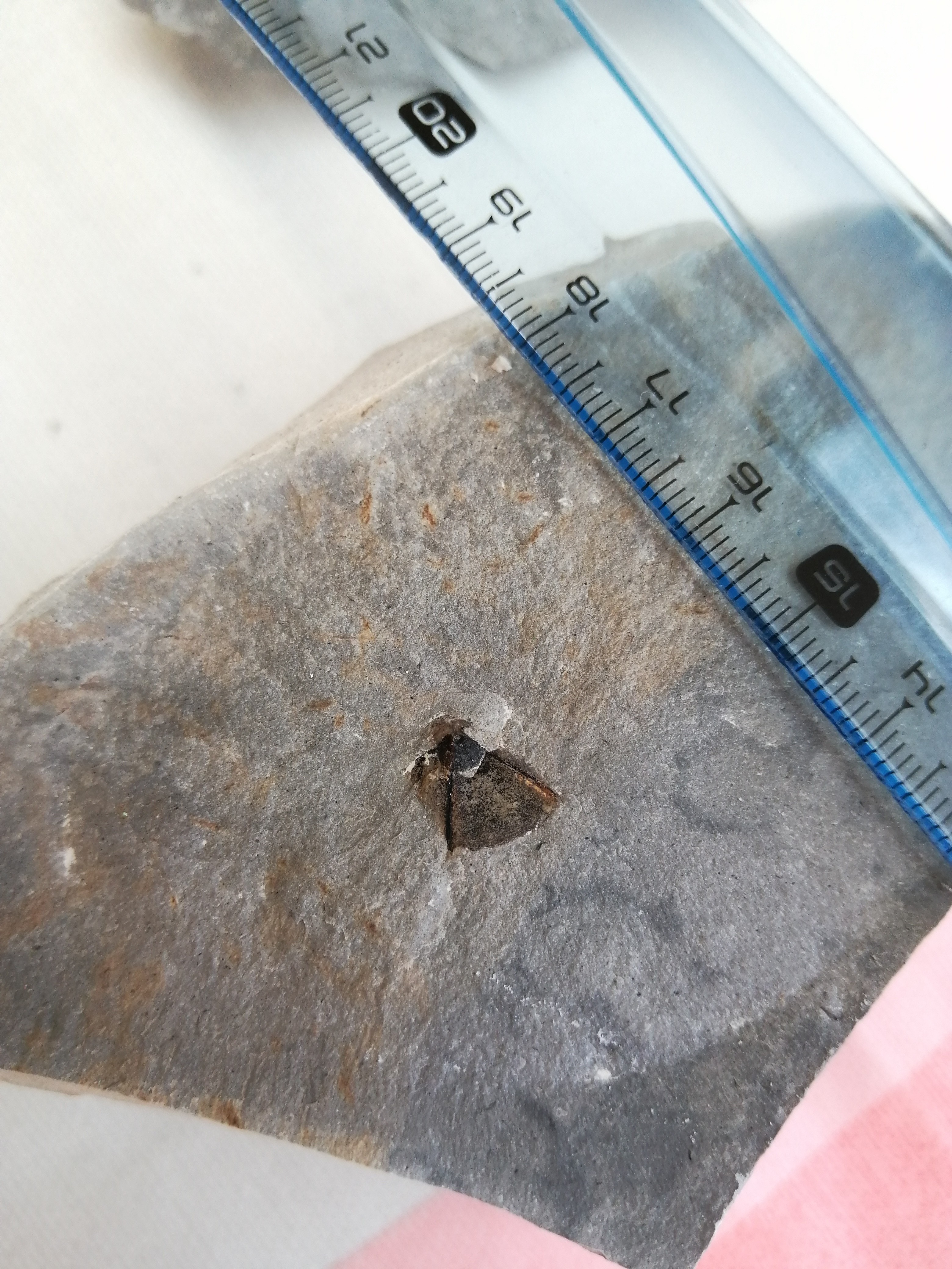

Onverracaplustard Posté(e) 16 avril 2023 Auteur Signaler Posté(e) 16 avril 2023 Il y a 16 heures, EK80 a dit : Pas évident sans la présence du phragmocône ou turricône, peut-être un Macroscaphites, alors plutôt Barrémien supérieur... tu l'as trouvé avec l'autre ammonite que tu as posté ? Le mieux c'est de grouper tes trouvailles si c'est le même site, la faune sera plus facile à identifier. https://www.geoforum.fr/topic/51953-identification-précise-dune-grosse-ammonite/ Bonjour, merci pour vos réponses. Oui, je l'ai trouvée au même endroit que l'autre. J'y ai également trouvé ce fossile étrange (les deux photos avec la règle sont le fossile et l'autre la trace). Avez-vous une idée de ce dont il s'agit ? (A) Citer

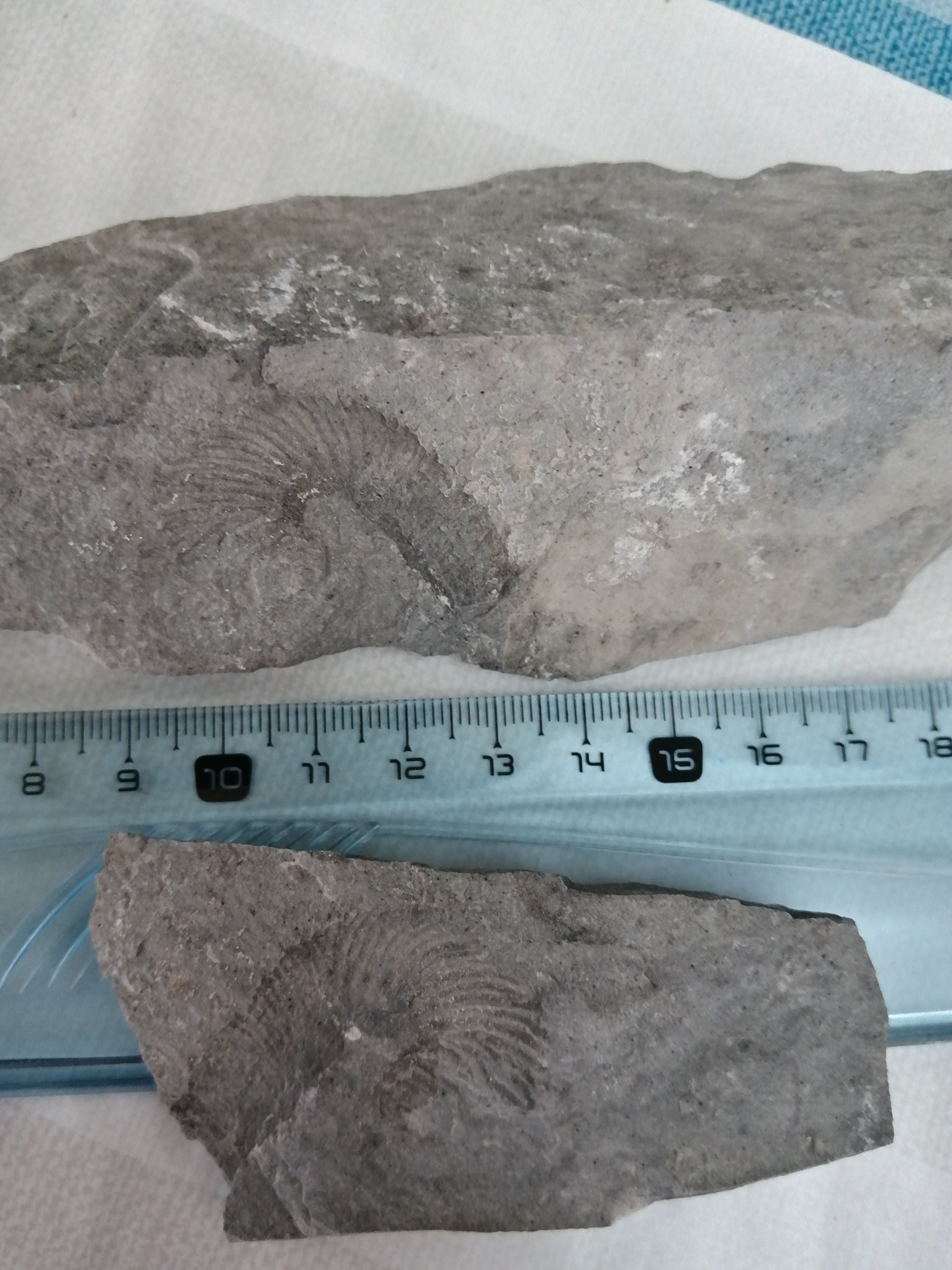

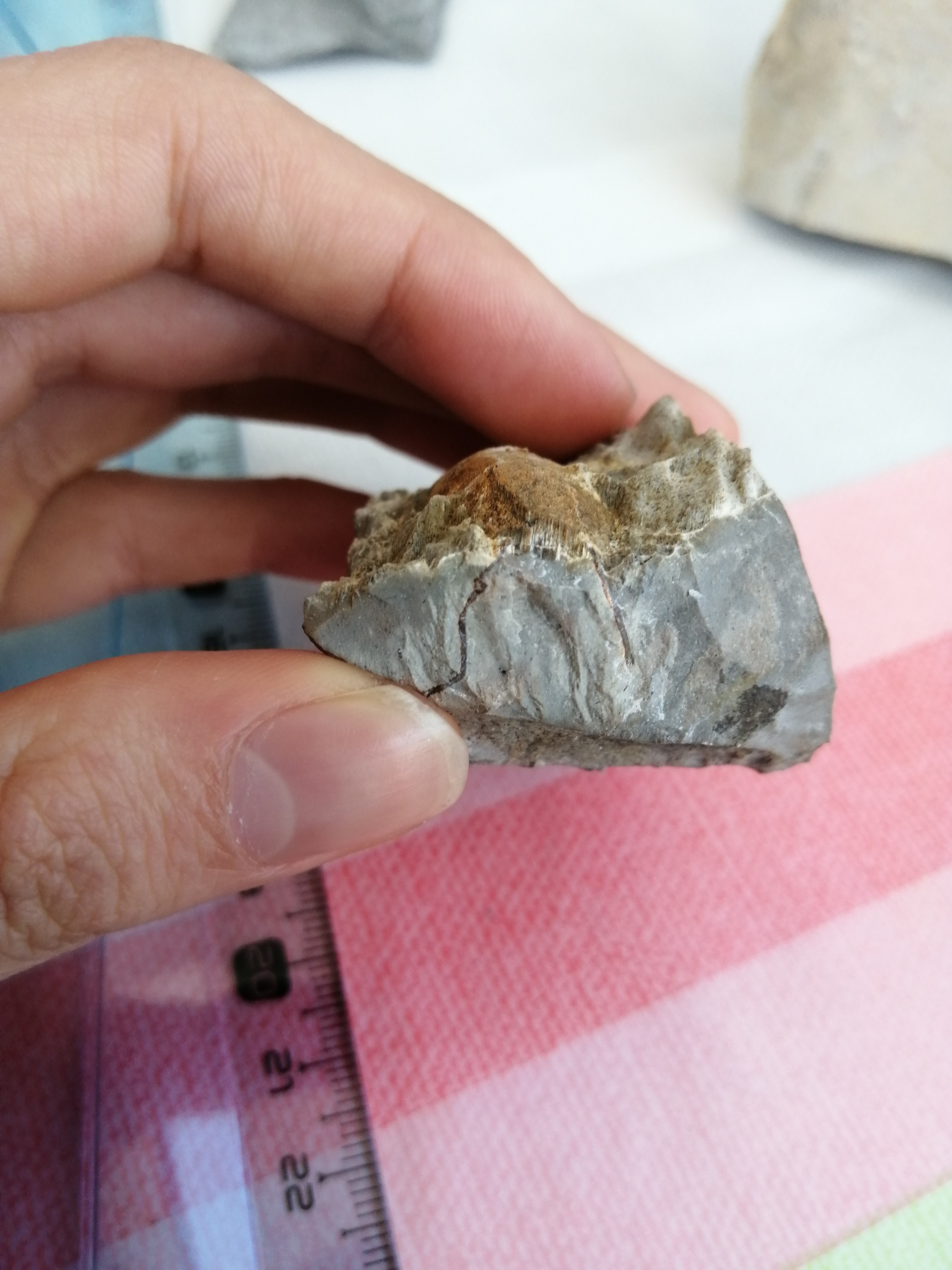

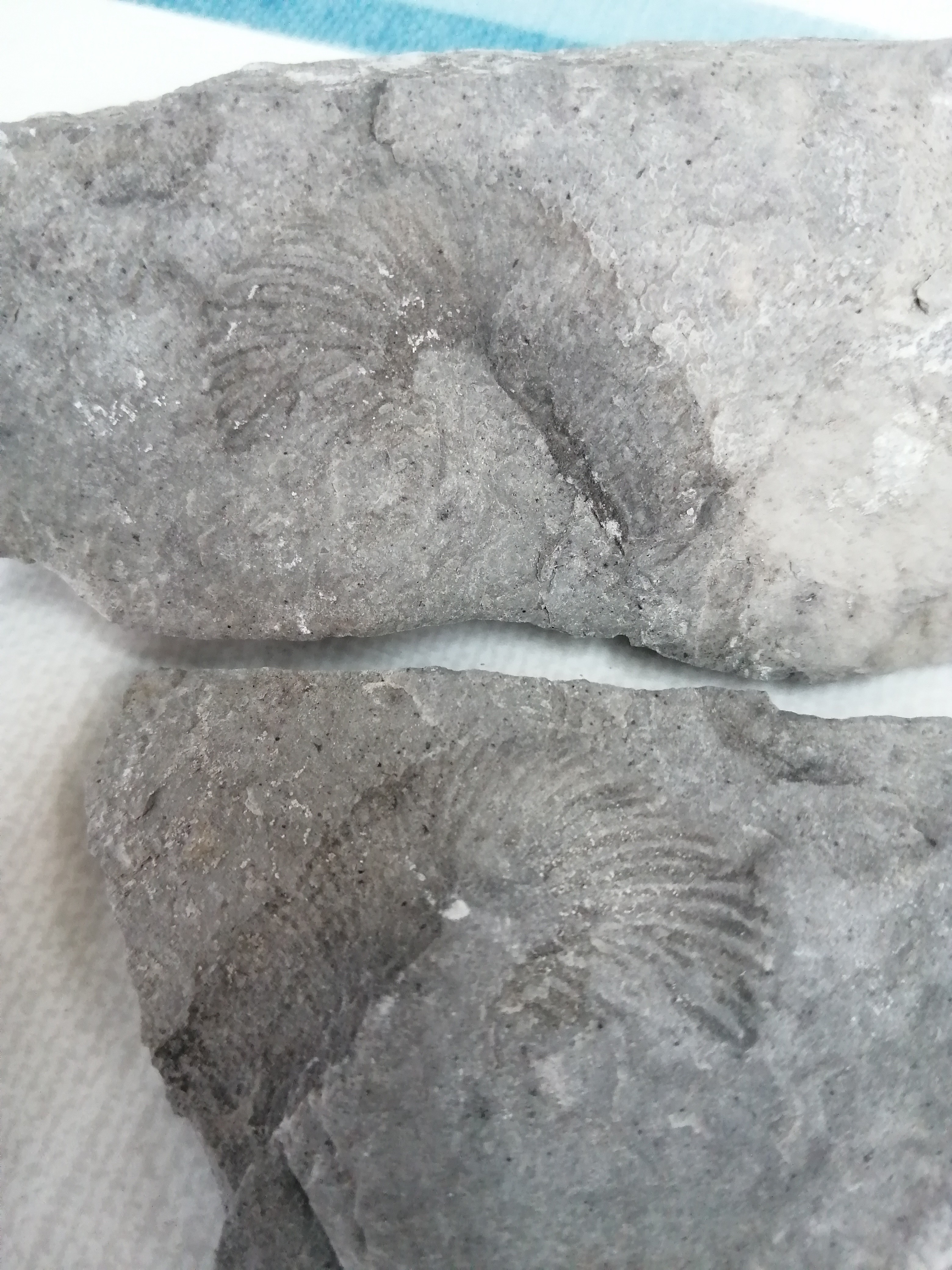

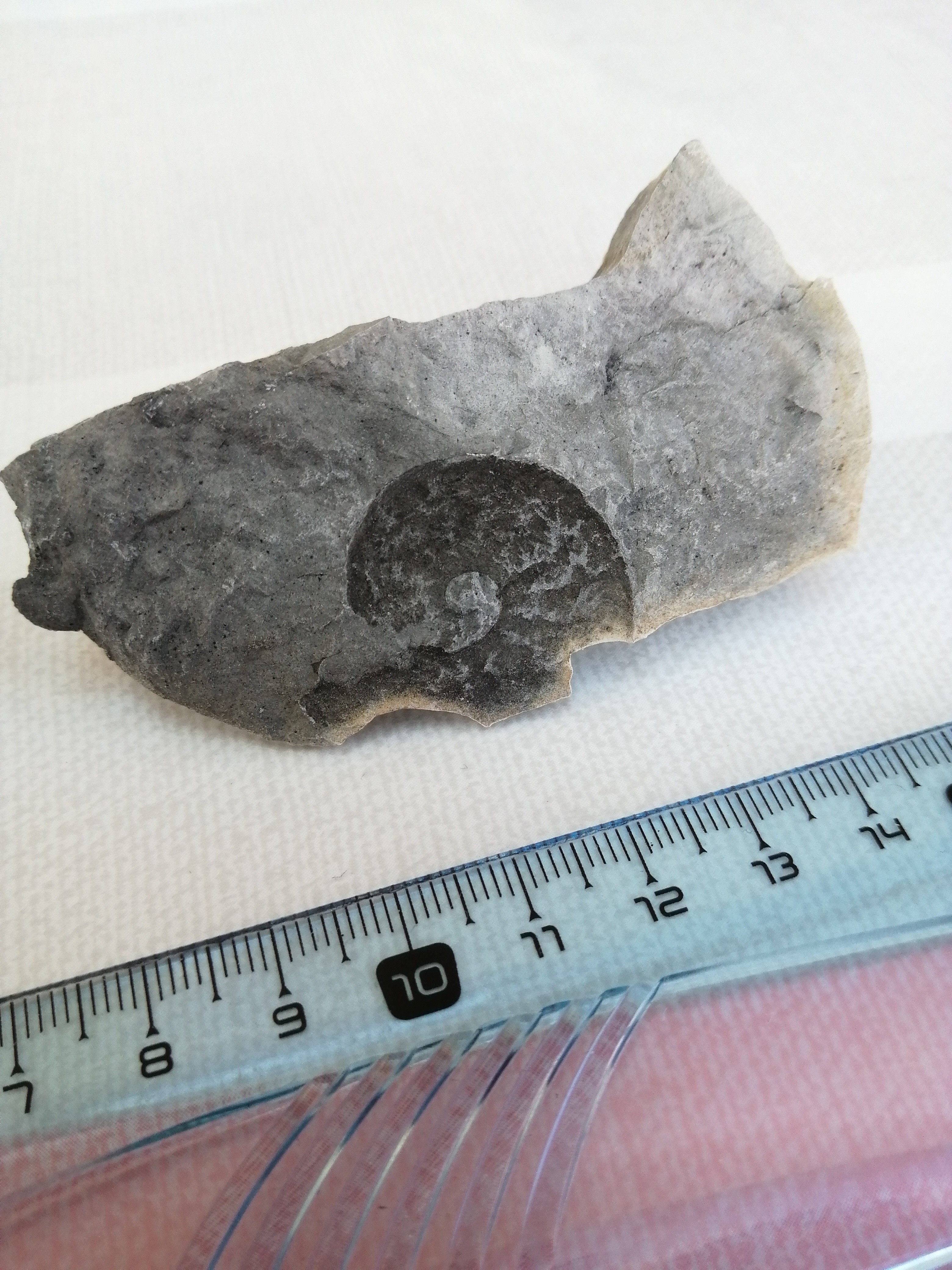

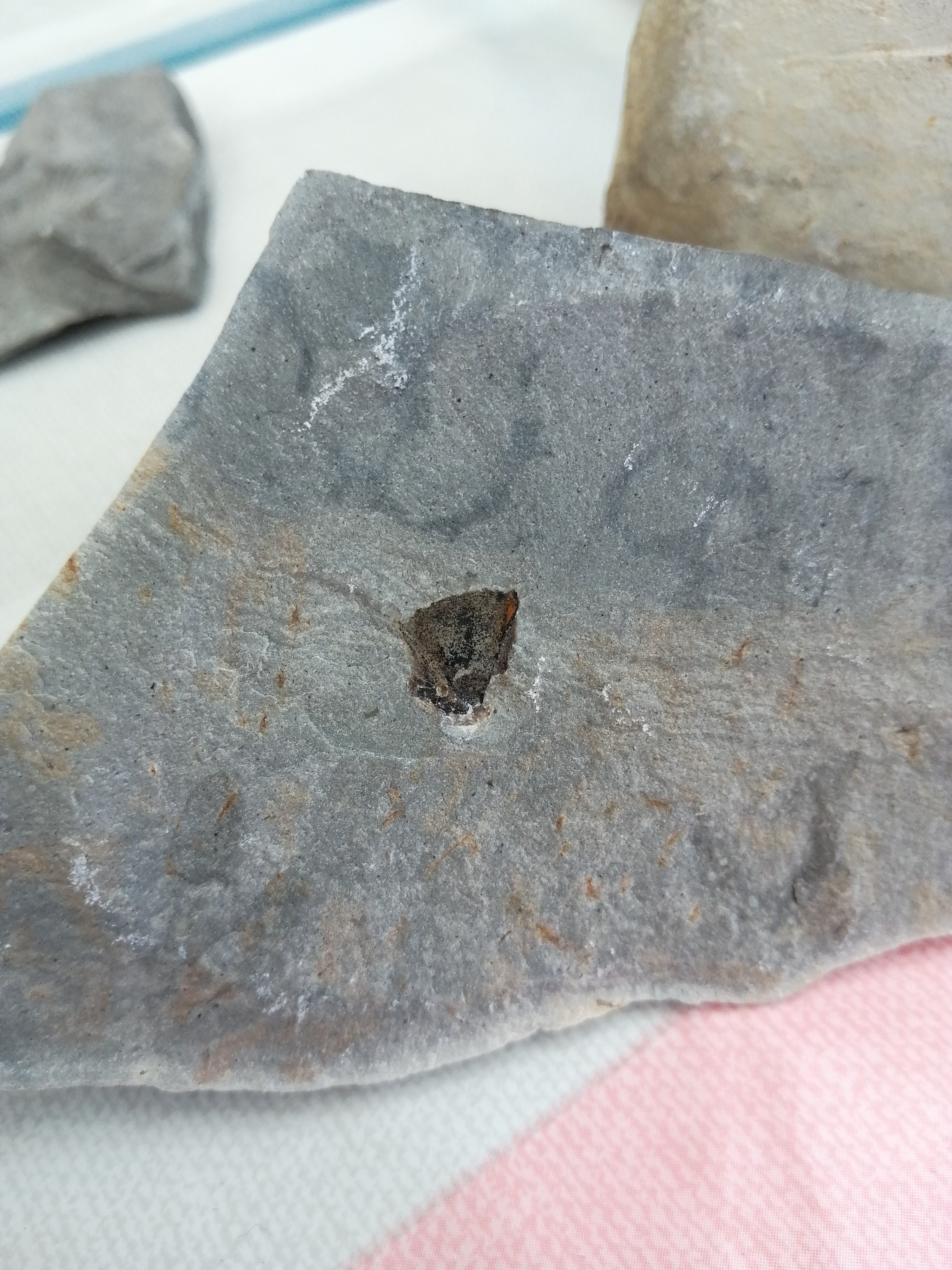

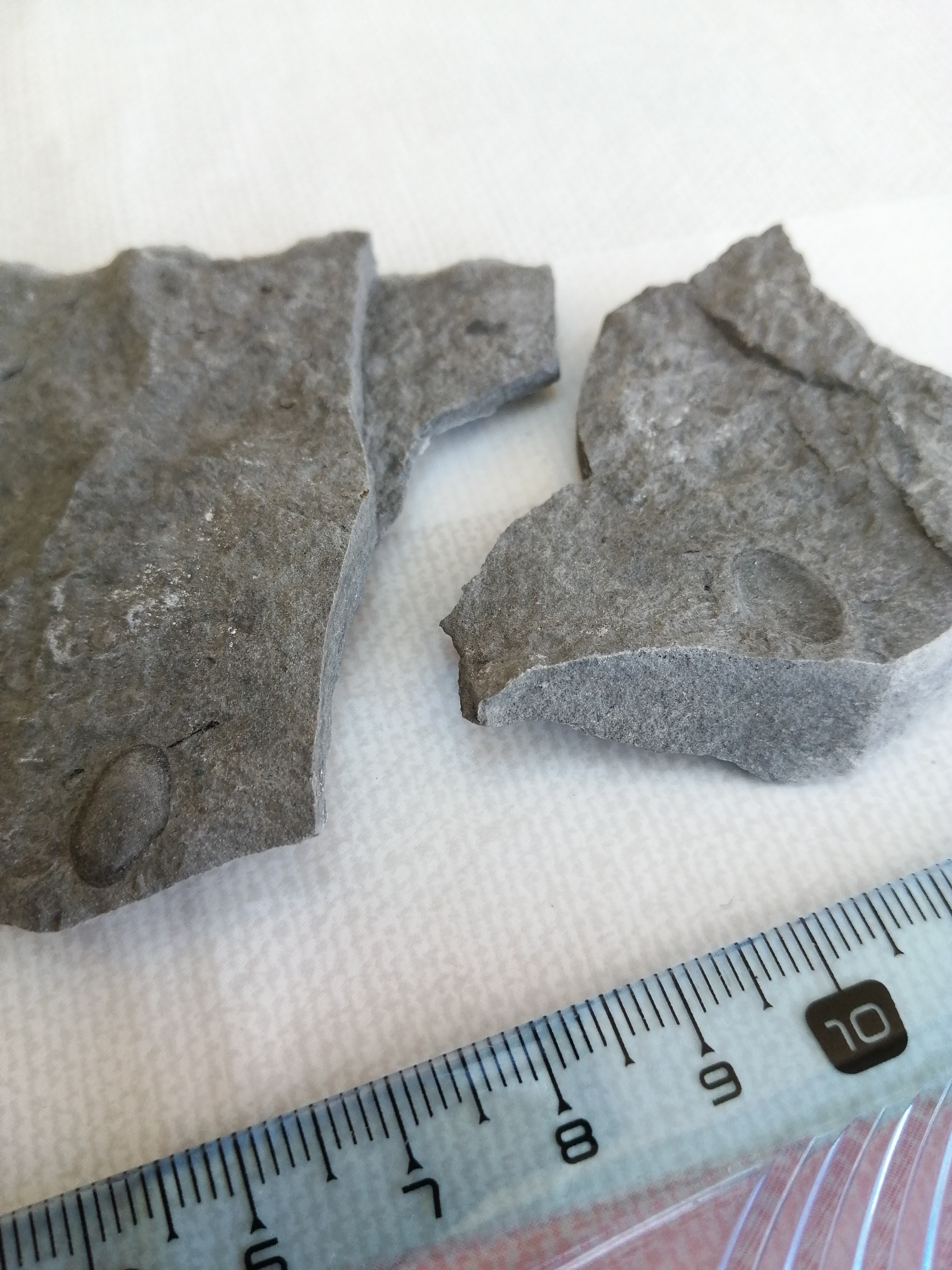

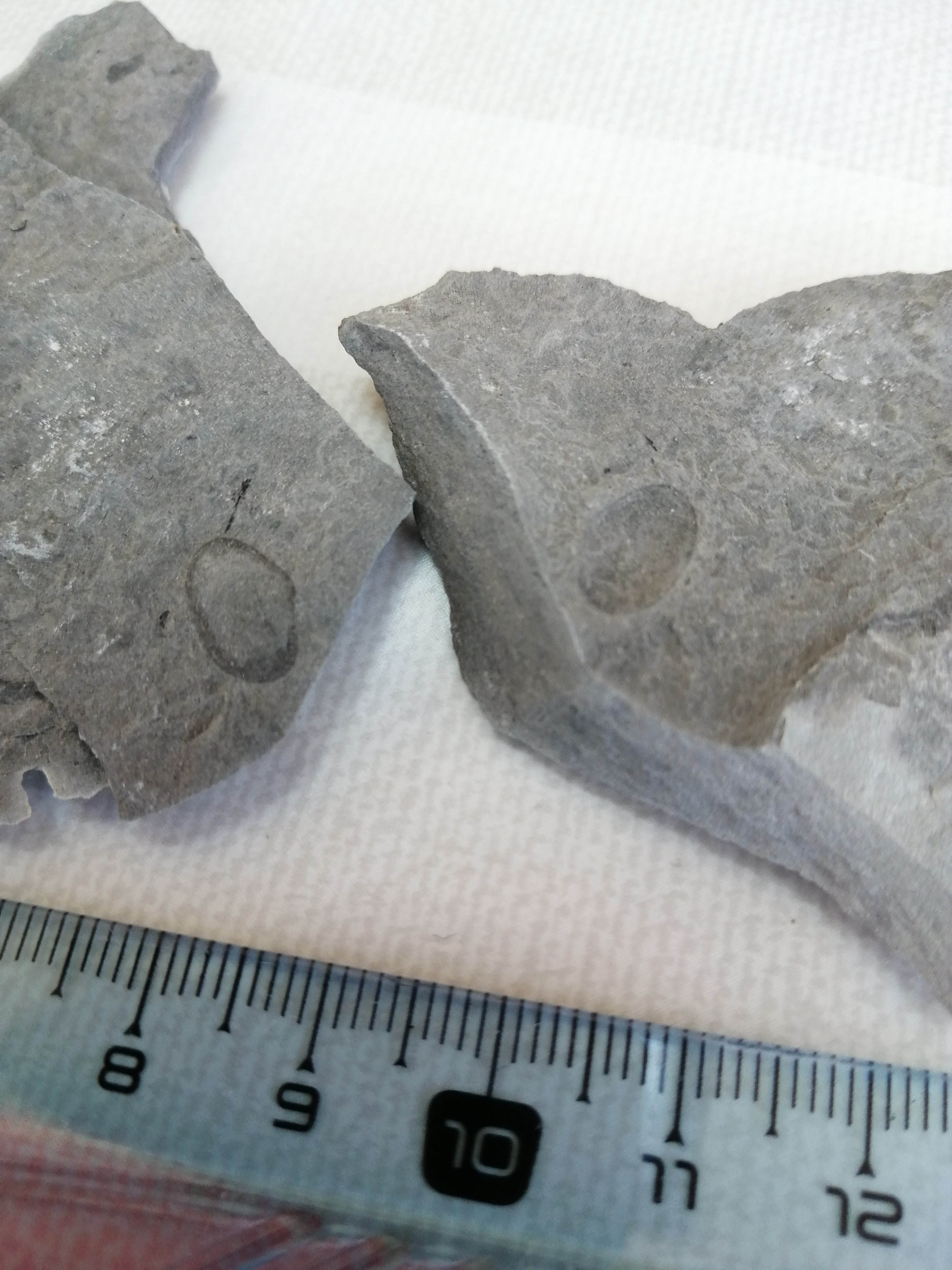

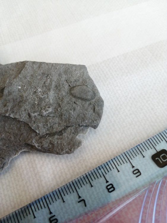

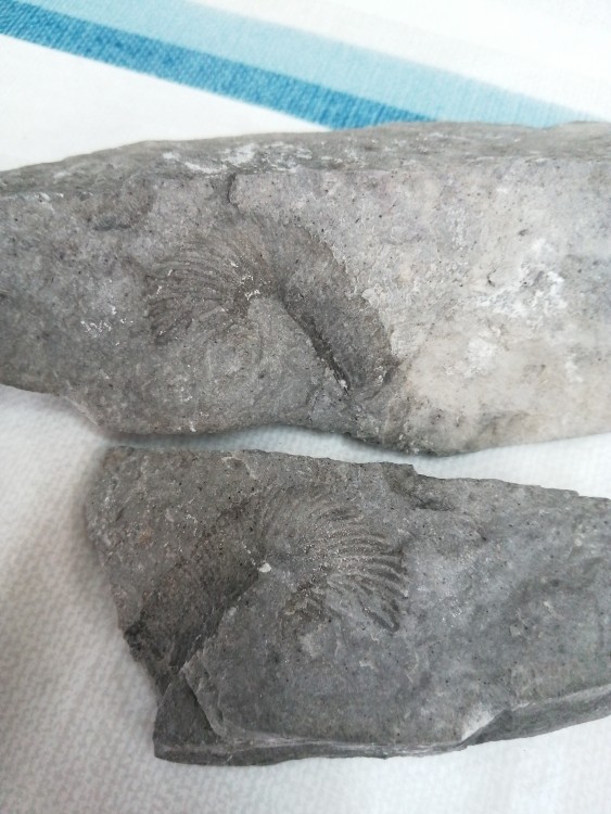

Onverracaplustard Posté(e) 16 avril 2023 Auteur Signaler Posté(e) 16 avril 2023 J'ai aussi cette ammonite (B) Ce tout petit fossile qui ressemble à un coquillage (C) Ce fossile allongé (D) Ceci qui est moins évident à voir. C'est peut-être juste une autre roche et pas un fossile, et ce n'est pas facilement visible sur les photos (E) Citer

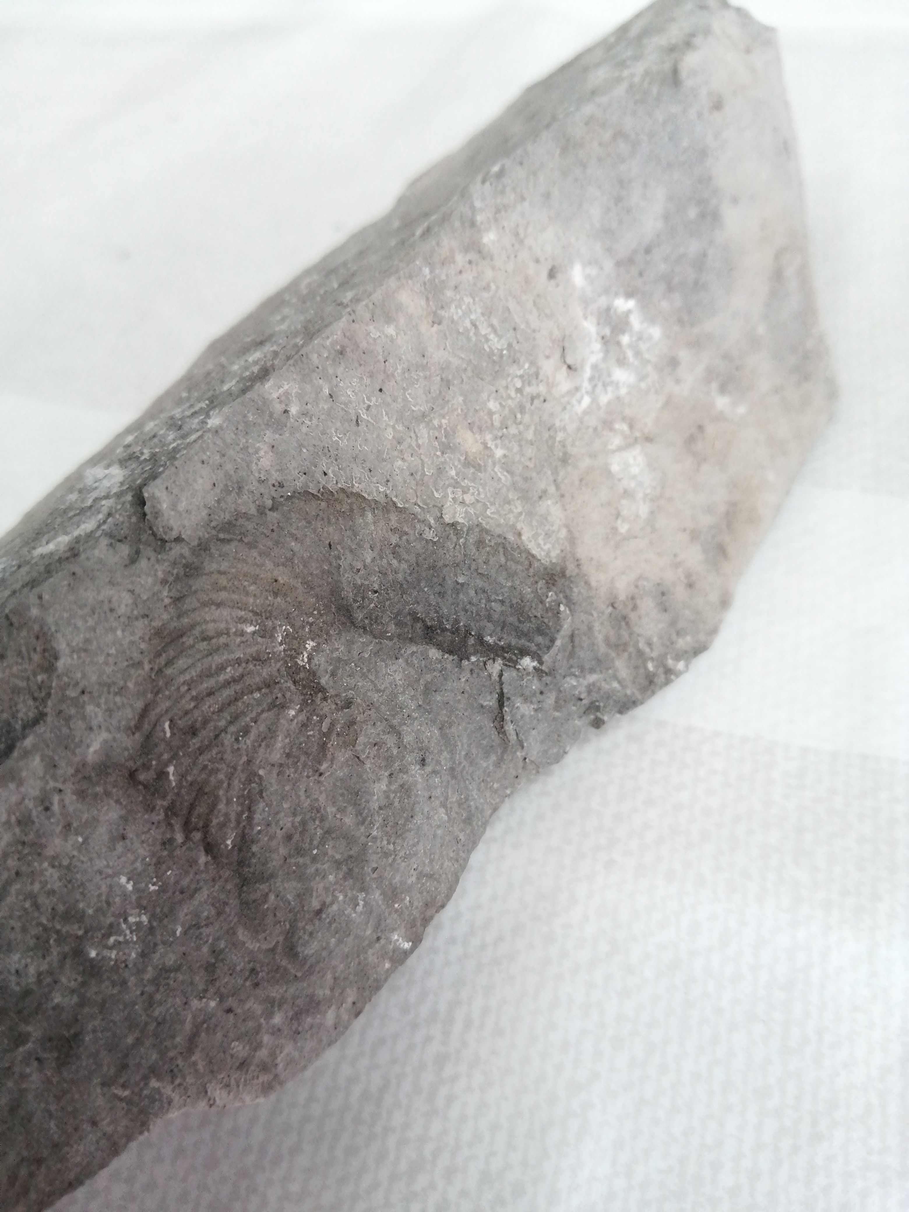

Onverracaplustard Posté(e) 16 avril 2023 Auteur Signaler Posté(e) 16 avril 2023 Et ce spécimen (F) Citer
EK80 Posté(e) 16 avril 2023 Signaler Posté(e) 16 avril 2023 B: Barremites ? D, F : Ammonites hétéromorphes Ptychoceras puzosianum Barrémien supérieur Citer
Squalicorax Posté(e) 18 avril 2023 Signaler Posté(e) 18 avril 2023 Bonjour, photo 1ère page: Acrioceras du barrémien, il manque la phramocône pour l'espèce , mais Acrioceras tabarelli pourrait être un bon candidat, espèce est commune dans le barrémien Drômois, pour D comme EK80: Ptychoceras, pour F: je dirais plus Hamulina, la aussi il manque le phramocône pour l'espèce. Citer
