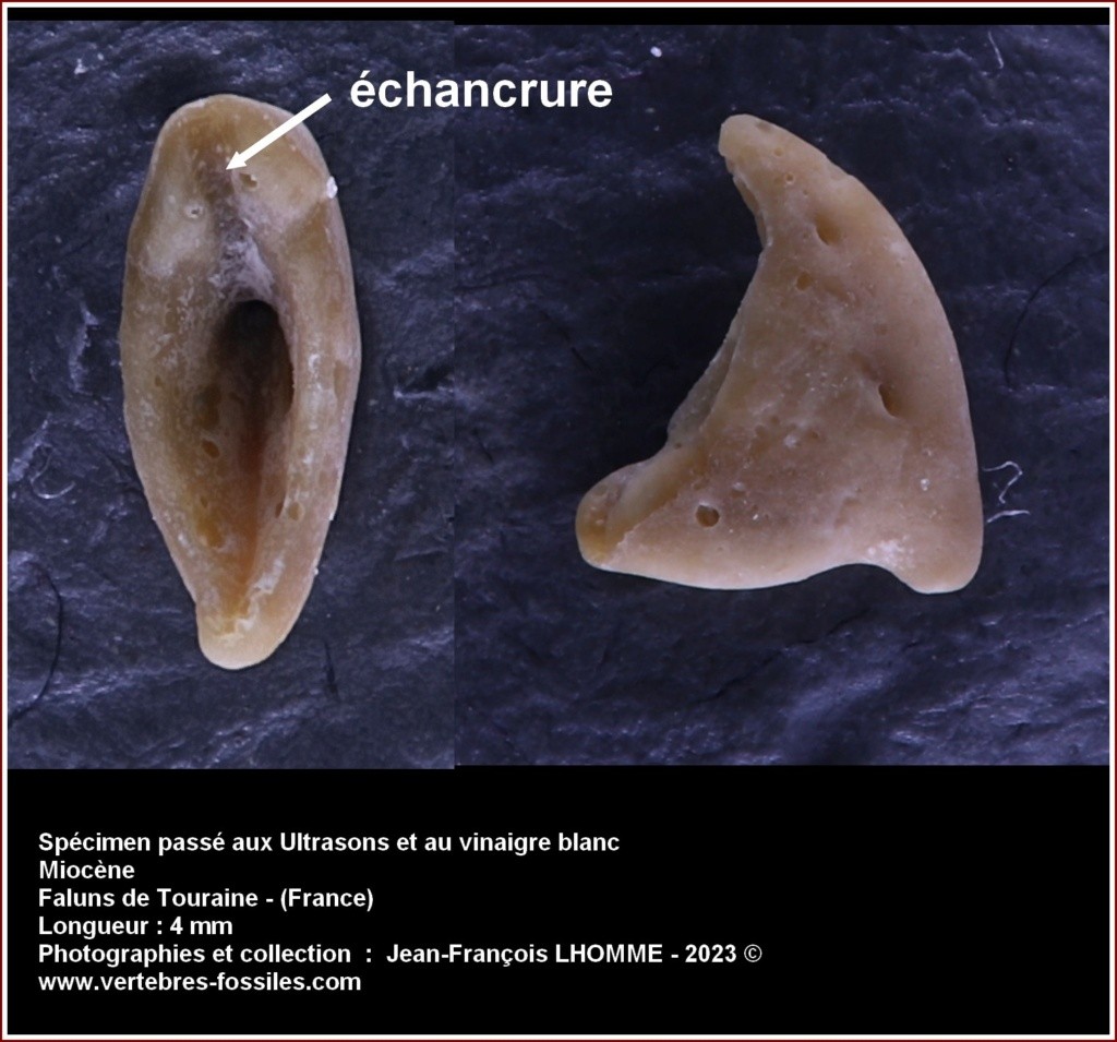

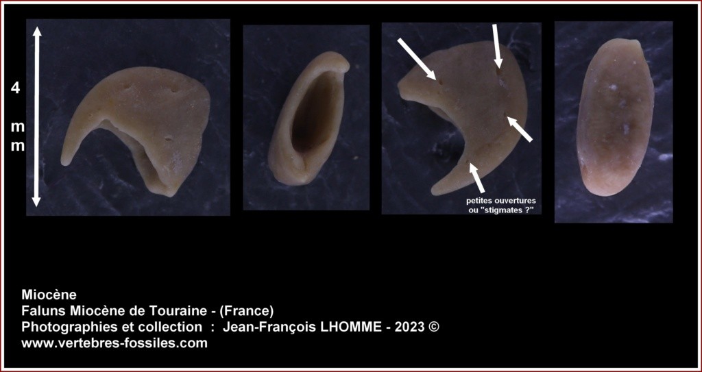

Merci Elasmo, après toutes ces années à me triturer les méninges, enfin une réponse à ce reste de fossile.
Citation
Ce qui est rigolo c'est que tout le monde pensait que c'était du poulpe, hors ayant déjà trouvé pas mal de céphalopodes, cela ne semblait pas être cela pour diverses raisons, dont les sortes de petites ouvertures.
J'ai alors demandé des figurations, et certaines personnes m'ont dit que c'était nouveau donc jamais figuré, ce qui me semblait un peu étrange, c'est autre intervenant fouillant dans le bassin aquitain qui m'a donné la solution !
Une fois observé je trouvais les mêmes caractéristiques que sur mes échantillons, petits trous, échancrures, forme, taille, niveau marin, etc...

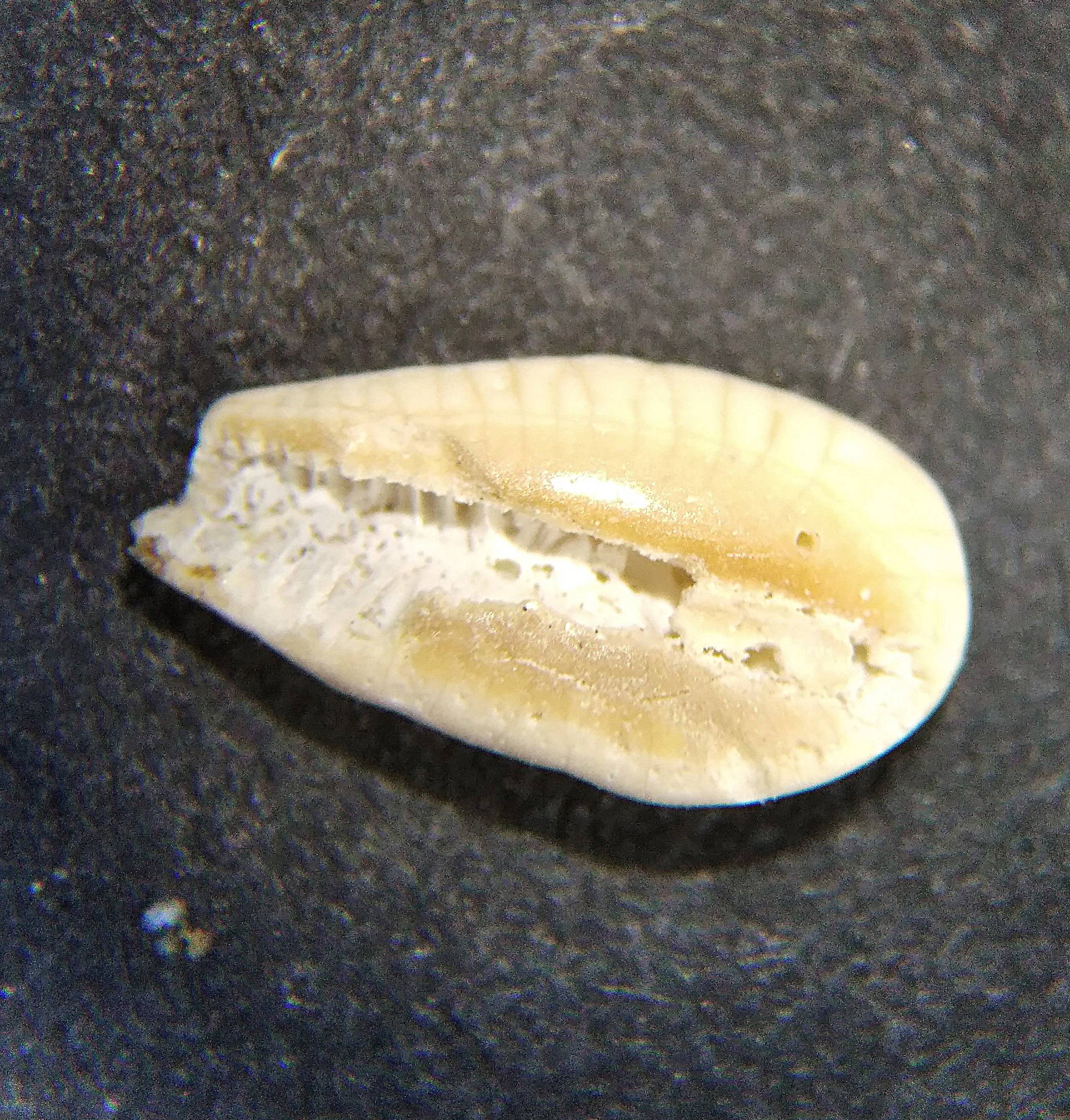

le détail d'une dent de Tétrodon de la couche, la dent mesure 18mm.

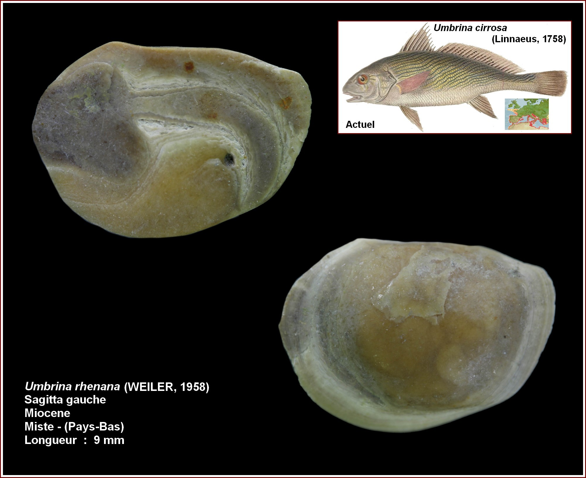

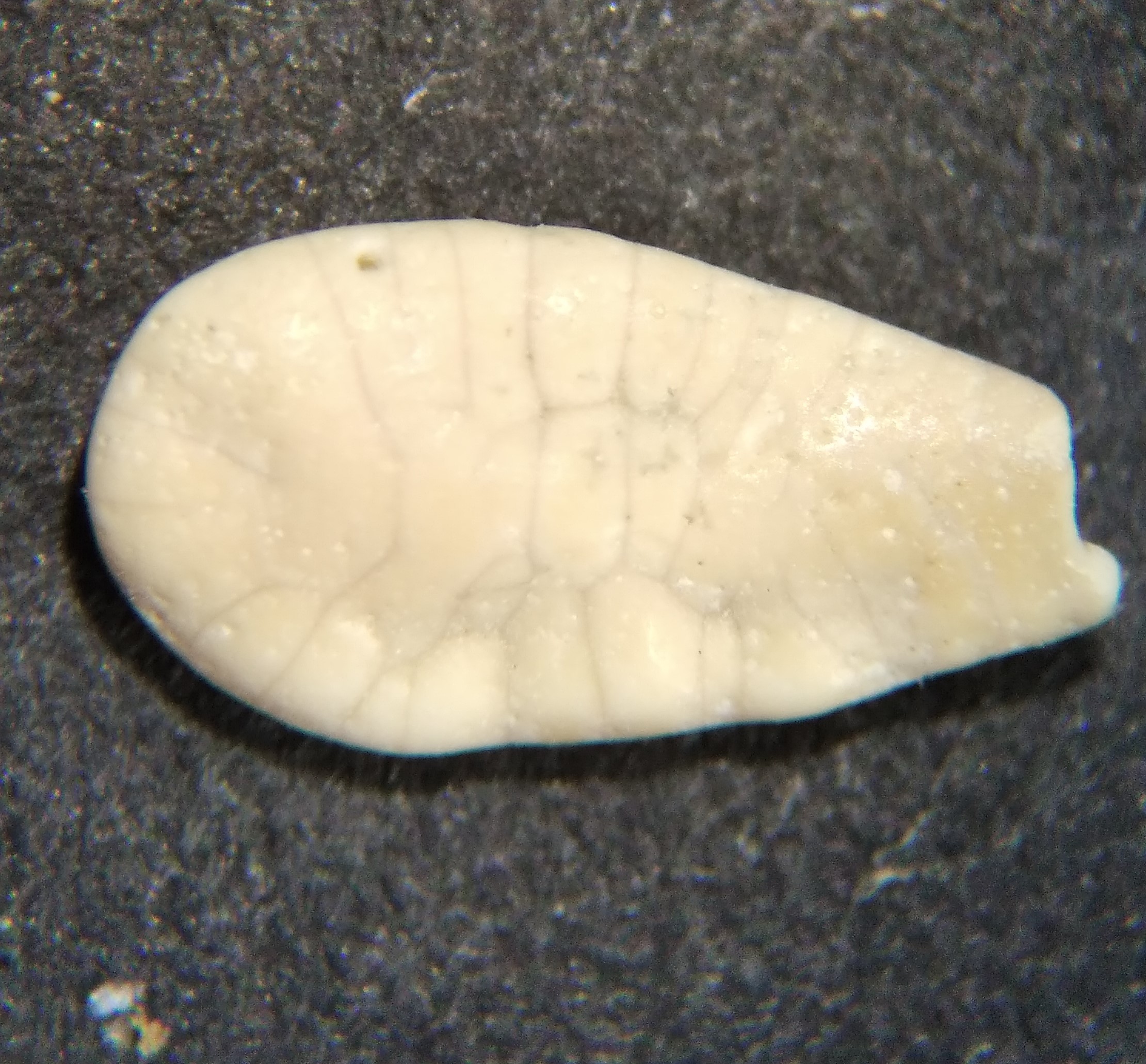

des otolithes de poissons, les deux premières photos 6mm de face et de dos, espèce???

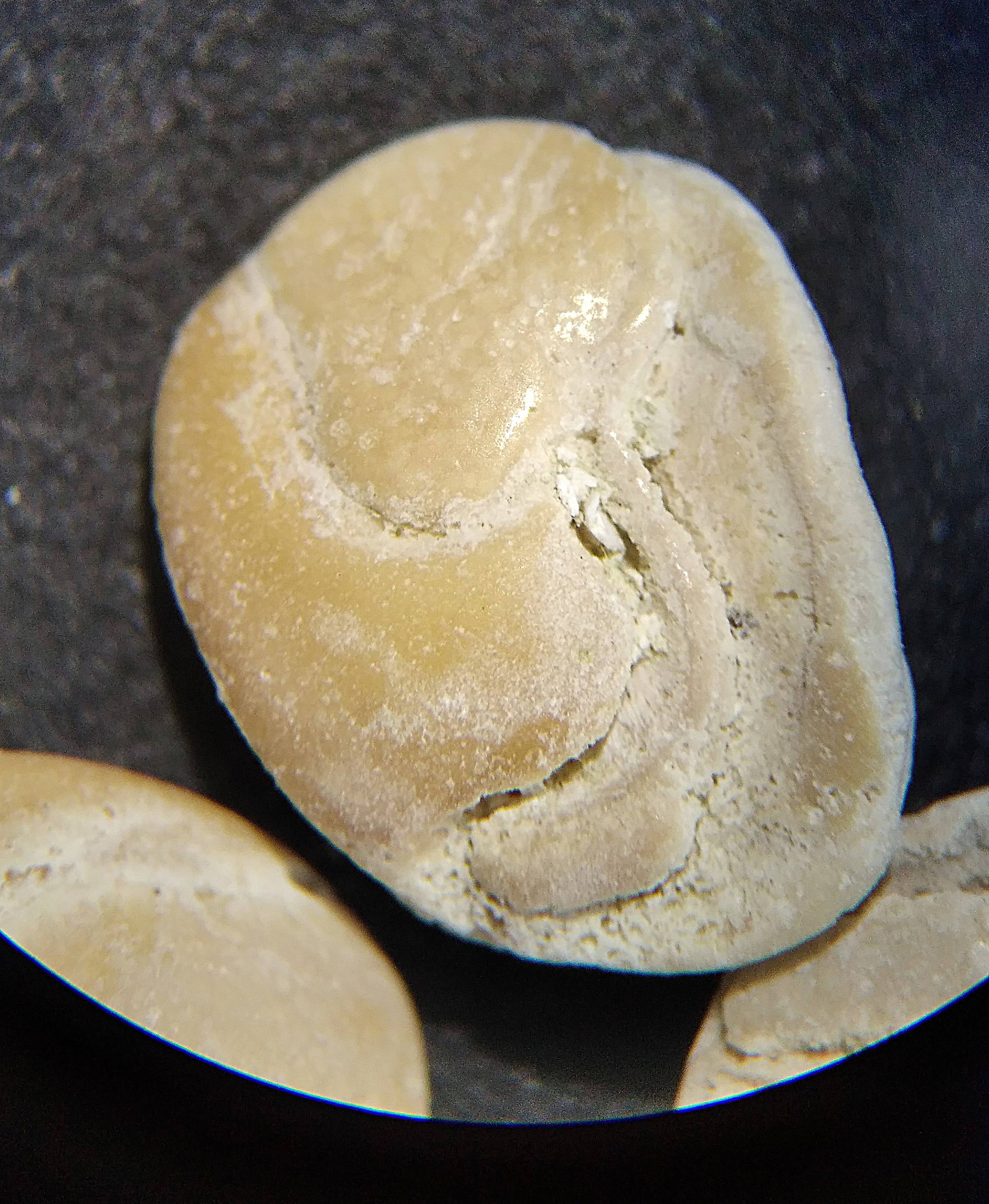

et encore des otolithes:
je tenté une détermination, mais je ne sais pas si c'est vraiment ce genre:
Umbrina longueur 8mm en moyenne

Jolie dent de Tetraodon lecointrae
Pour les otolithes la première pourrait bien se rapprocher du genre Colliolus, bien qu'assez érodée et usée comme souvent dans les faluns
Pour comparer avec une autre espèce de Miste
Les autres otolithes sont de la grande famille régnante au Miocène, essentiellement des Gadidae et Scianidae (dont font parti le genre Umbrina)
J'en avait trouvé un assez grand nombre sur le site de St laurent de lin au milieu des années 90 dans un sable qui avait petit cachet phosphaté, permettant une préservation assez propre, j'en ai retrouvé quelques unes par ci et par la dans d'autres gisements en faisant du tri à la binoculaire, mais toujours en petit nombre, et aucunes pouvant se rapprocher des Gobies
Enfin pour la documentation, j'ai mis à peu près tout ce que j'ai de disponible sur les otolithes actuelles et fossiles à cette adresse, mais pense à la télécharger sur ton ordinateur, car les liens sont parfois remplacés au gré de mes besoins :
http://hybodus.free.fr/pdf/otolithes/
Un des plus utile te sera probablement celui de Lackneus & Nolf, 1979  sur les faluns redonien de Bretagne et de l'Ouest de la France

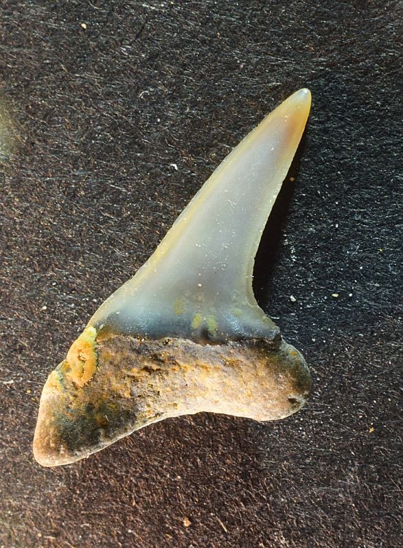

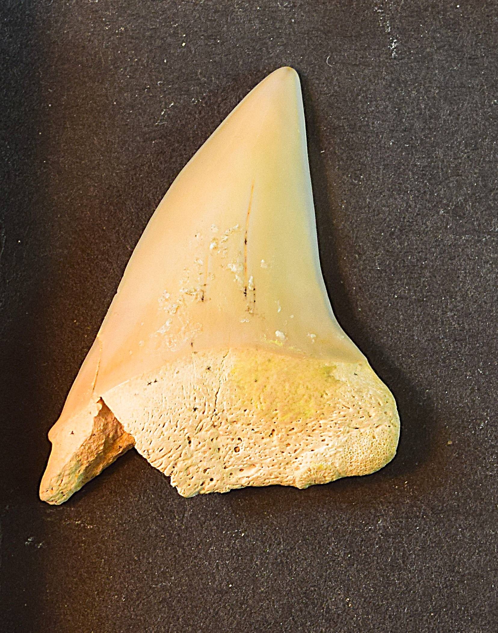

une dent de la couche, je bloque entre un Alopias ou un Isurus desori
les dimentions: 11mm/8mm
une autre bien connue C.hastalis découverte dans une carrière de Meigné provenant certaine d'un niveau phosphaté au sommet de la carrière au dessus du faciès à bryozoaire. 31mm/26mm
