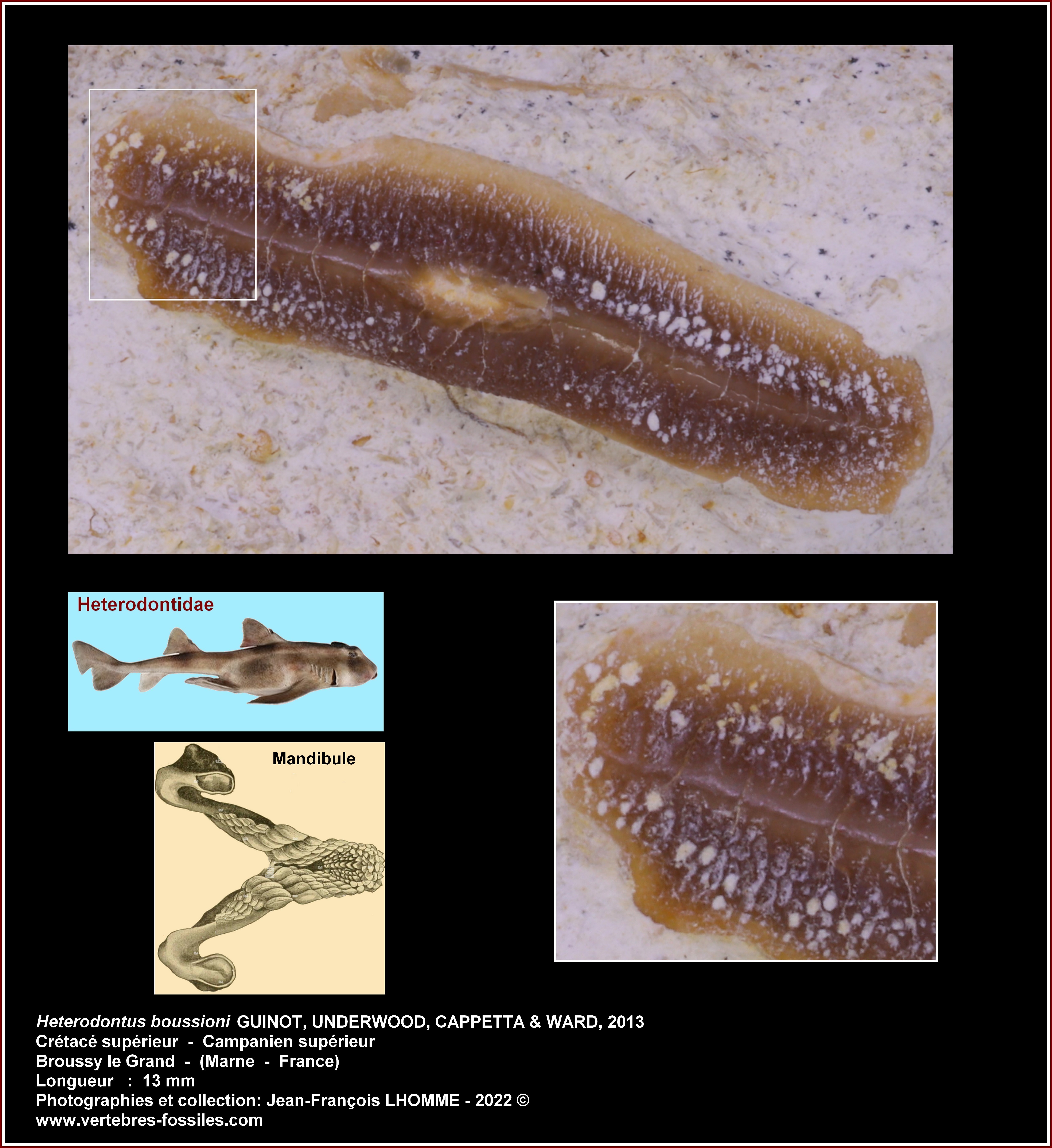

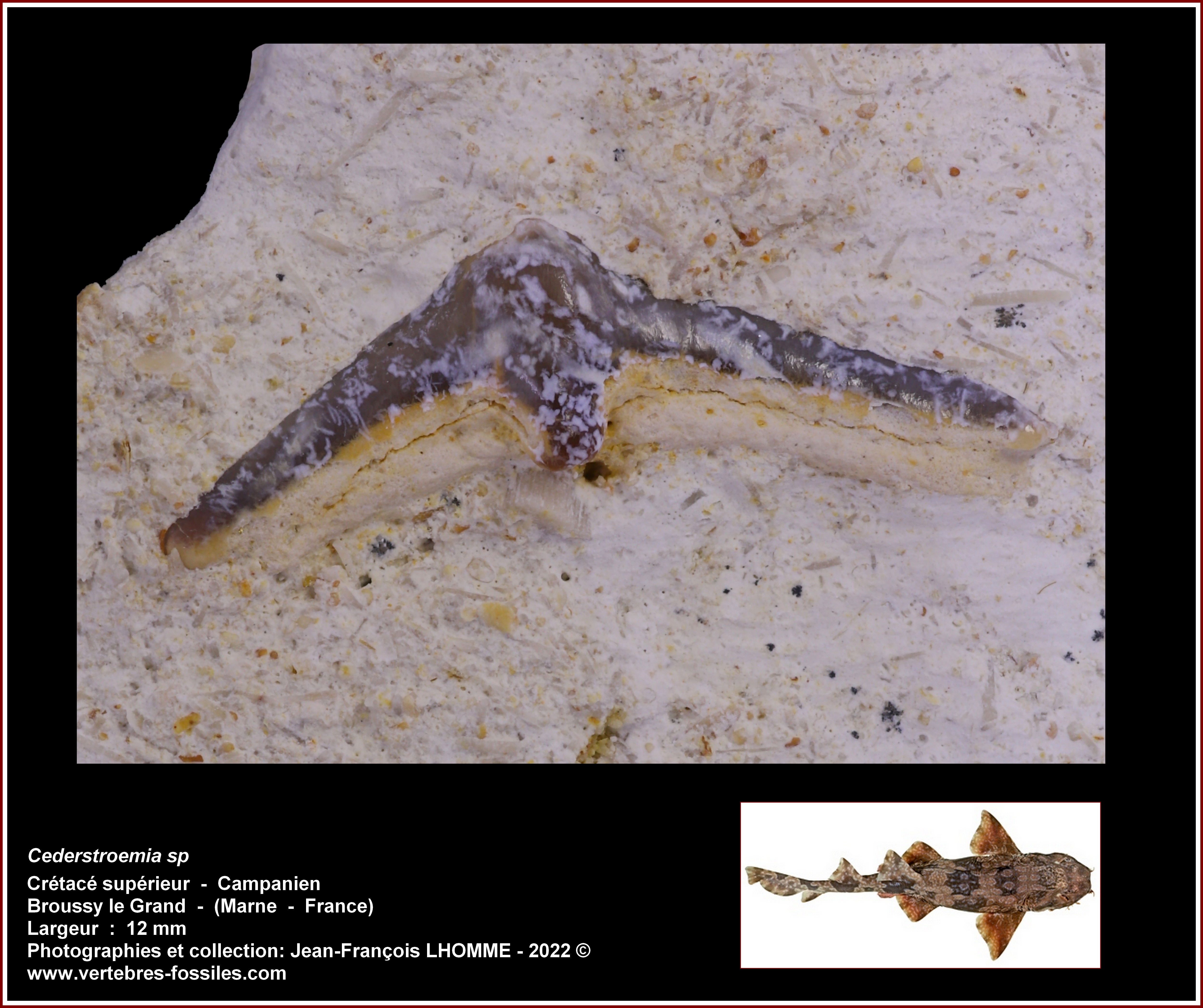

Jolie dent d'Heterodontus sur bloc, pas facile a repérer.
Pour l'espèce Heterodontus boussioni GUINOT, UNDERWOOD, CAPPETTA & WARD, 2013
Pour Cederstromia intéressant car non cité à ma connaissance dans le Campanien supérieur de cette localité.

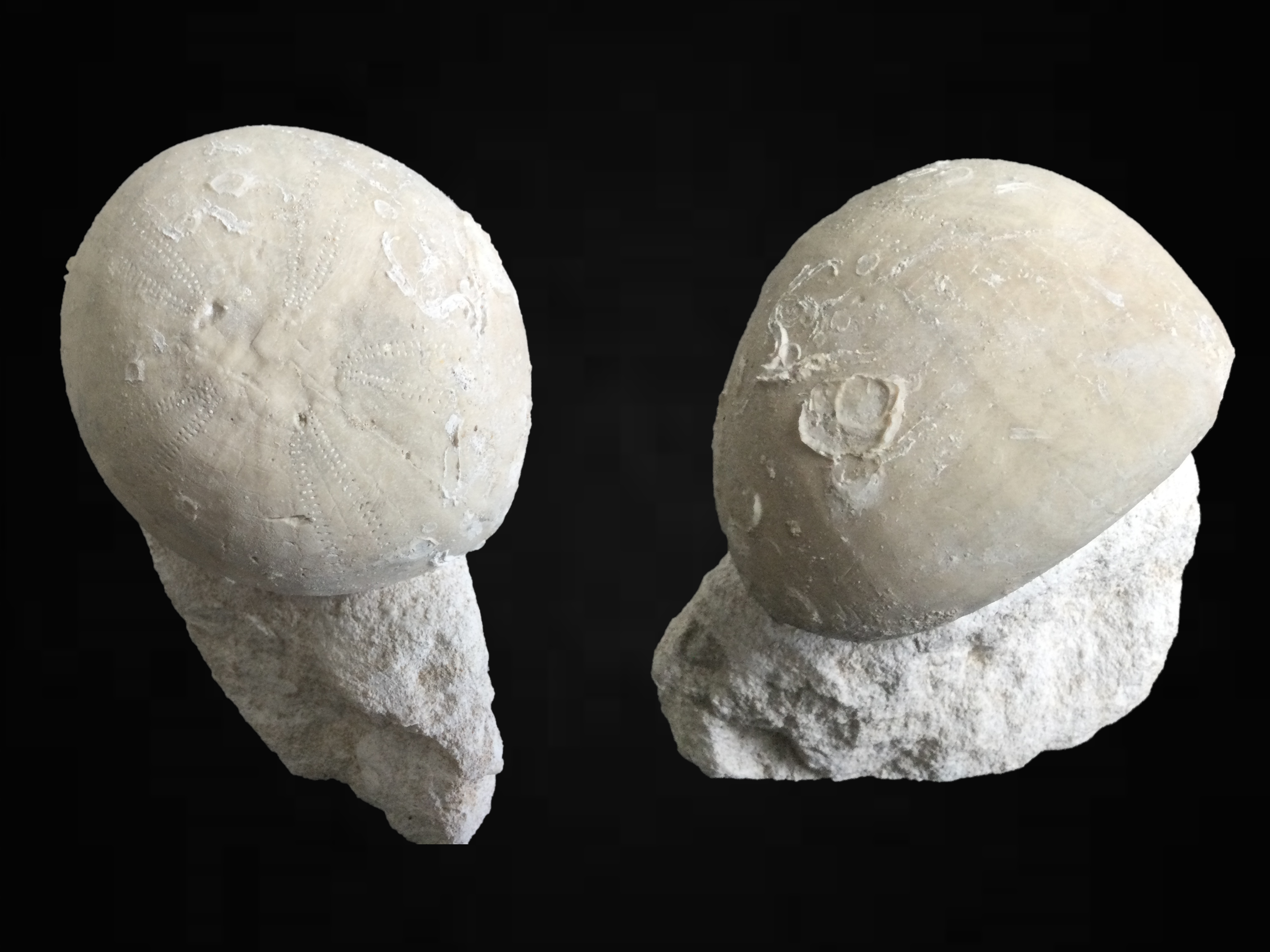

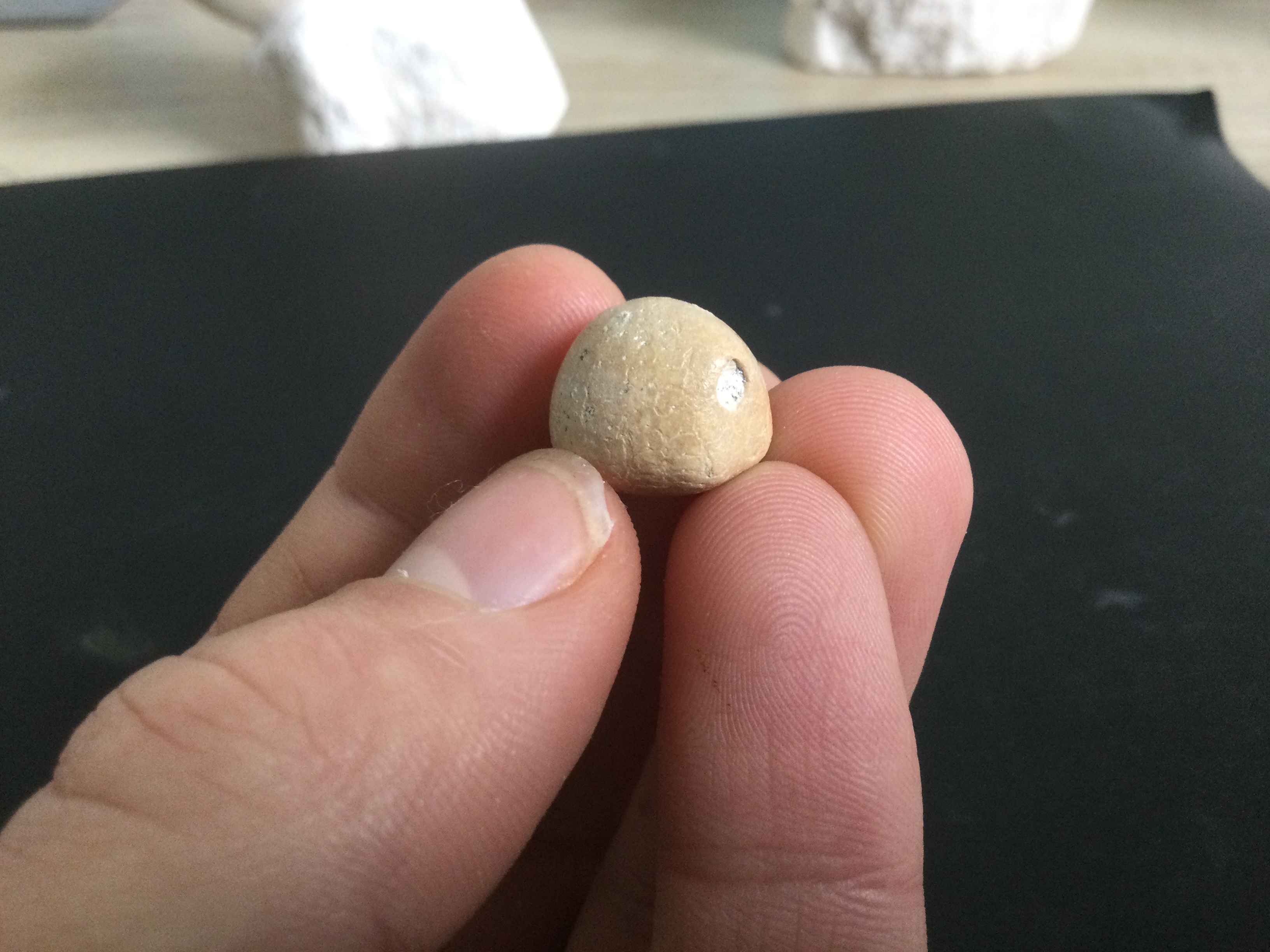

Voici une petite curiosité en provenance de l'Oise : des oursins revêtus d'un voile d'apatite.
Ce voile est superficiel et leur donne une couleur beige brillante, légèrement irisée.
Ces oursins proviennent d'un hardground phosphaté qui constitue la base du chenal contenant la craie phosphaté.
Le premier est un échinocorys
Le second est un Offaster pilula, marqueur stratigraphique du Campanien inférieur.
Ce voile d'apatite est bien tombé, sinon les préservations des oursins aurait été nettement plus compliqué, les tests sont très fragiles, et éclatent littéralement lors de l'extraction, pour les plus petits oursins je ne connais pas trop leur fragilité, qui doit être mécaniquement moindre que les Echinochorys ?

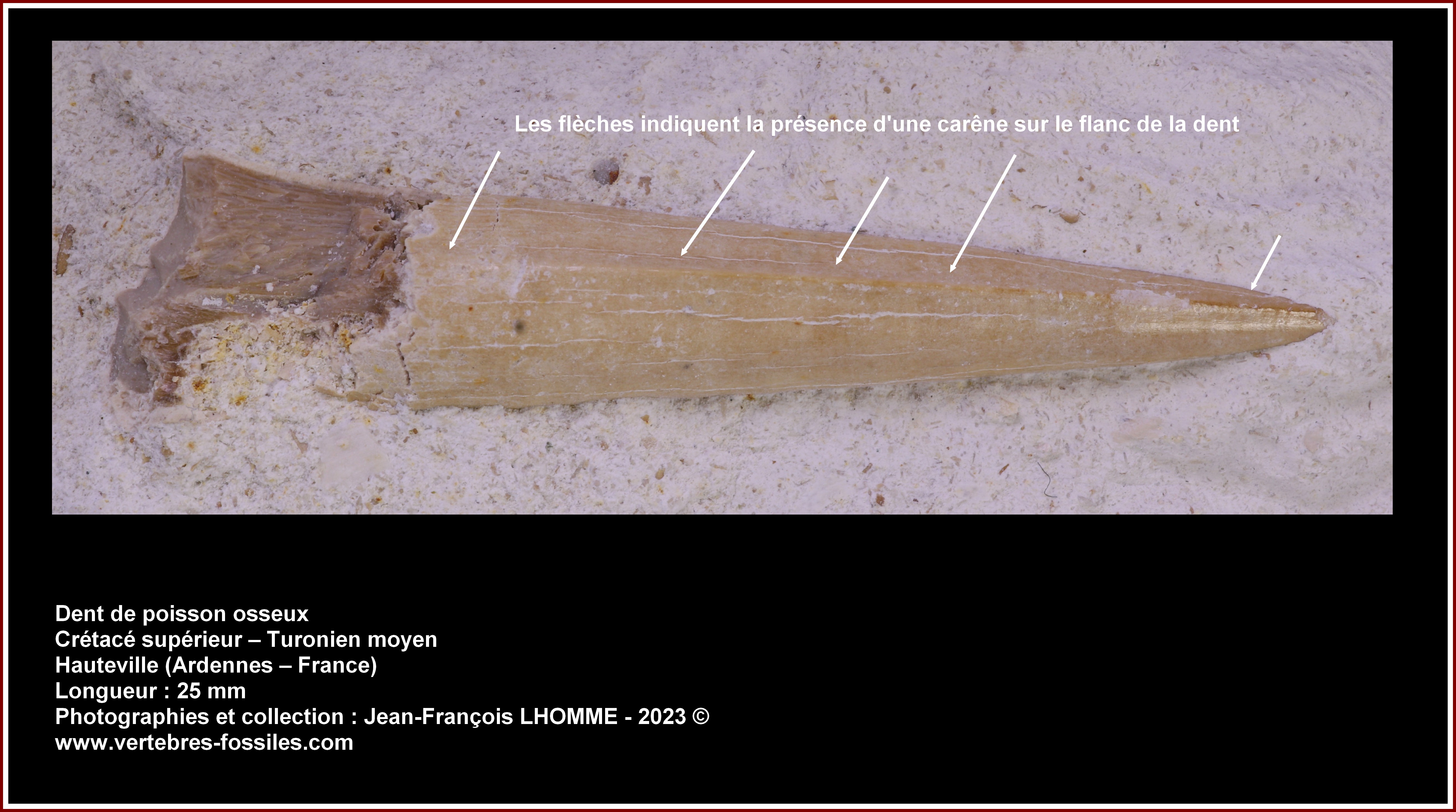

Une dent de poisson osseux encore indéterminée, peux être un Protosphyraena ? d'une position différente ou d'une autre espèce que celle postée par Chimera ?
Pour comparer des dents provenant d'un site russe
https://ammonit.ru/foto/63190.htm
un autre anglais
https://www.alamy.com/england-london-kensington-natural-history-museum-exhibit-of-lancetfish-image157114663.html?imageid=D2CAE5E4-39CB-403F-8A9E-98AE15A6AA4D&p=72079&pn=1&searchId=5519696f39a202208182f023f145bd97&searchtype=0

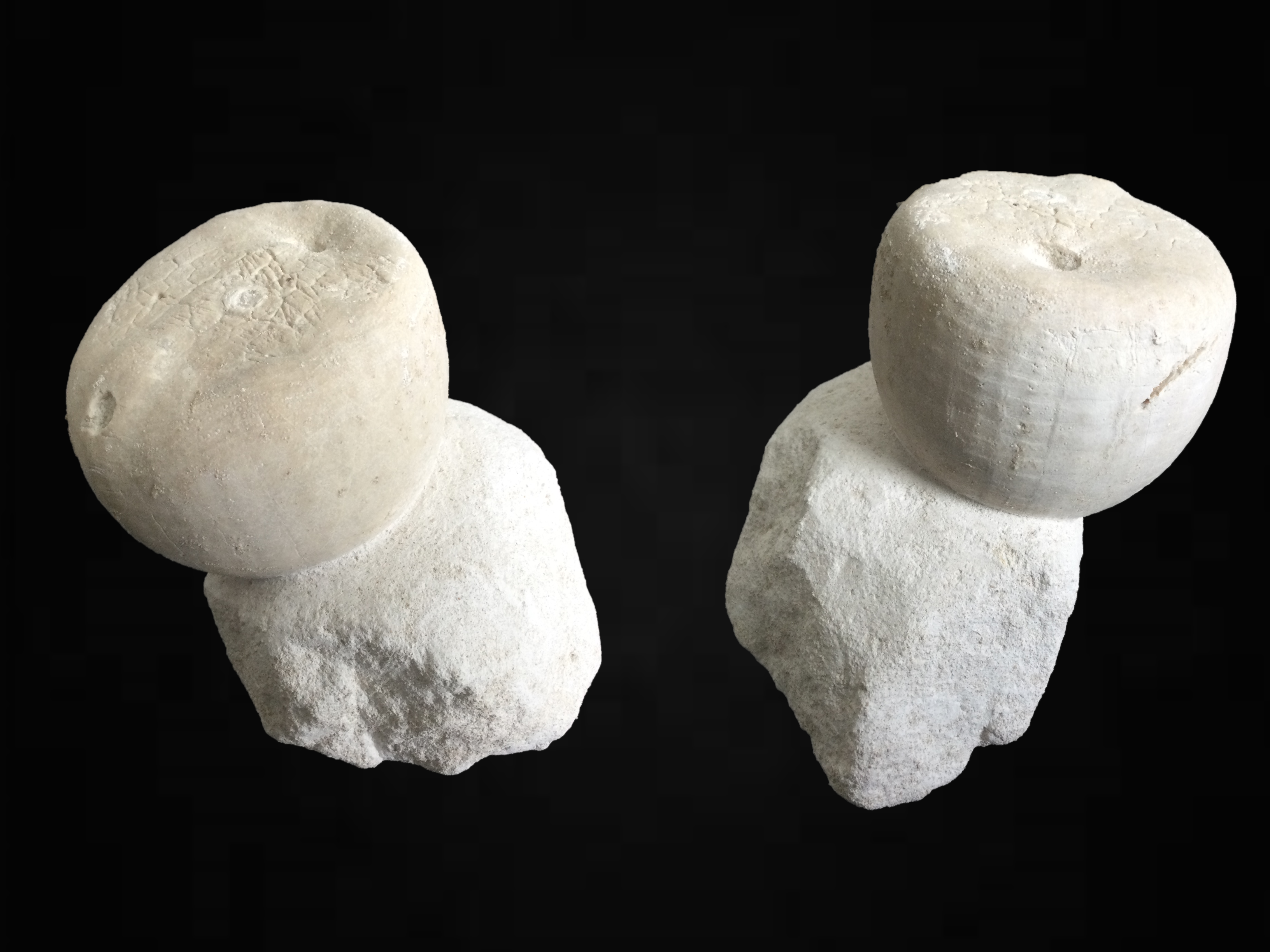

Il y a 18 heures, elasmo a dit :

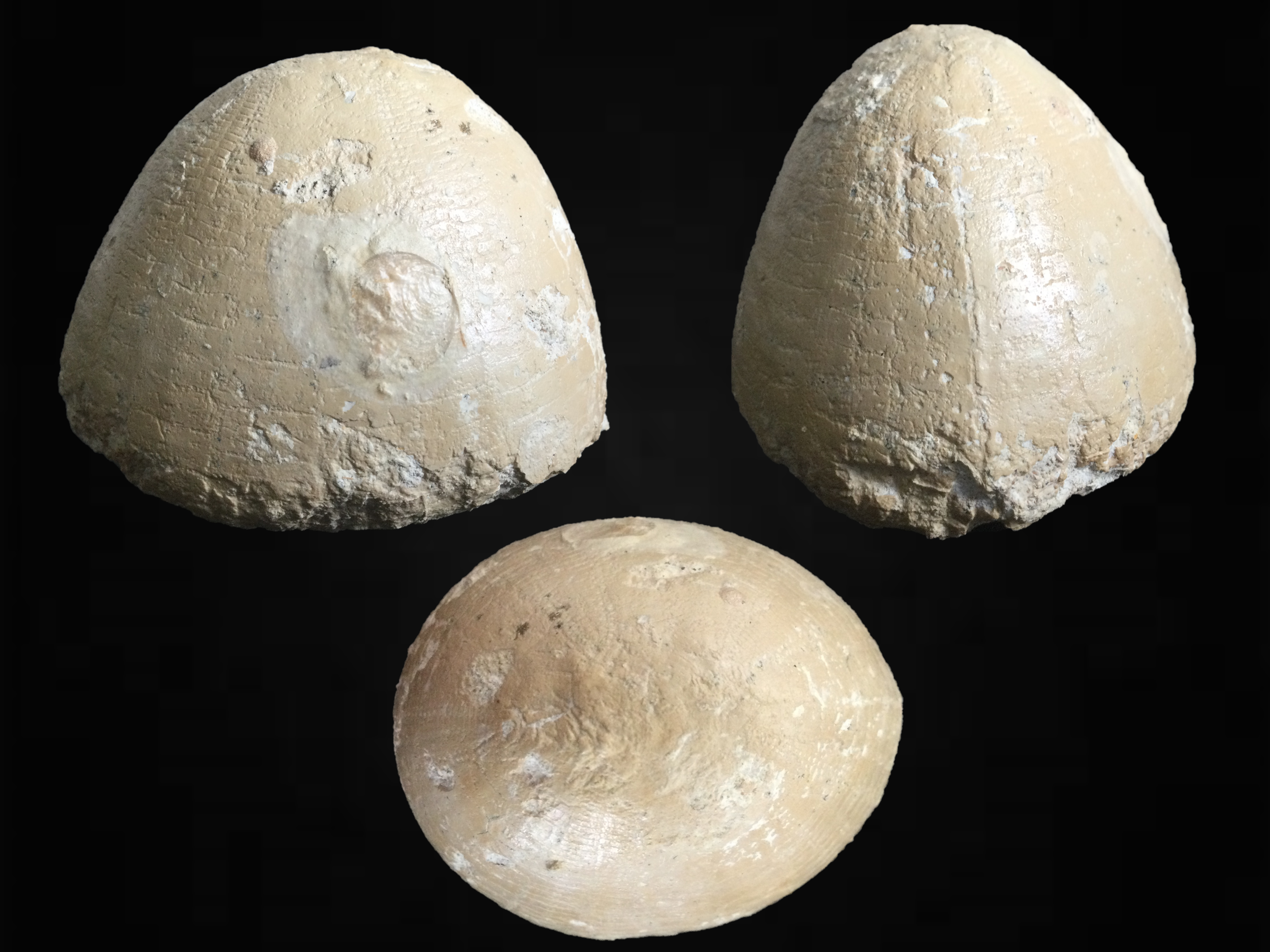

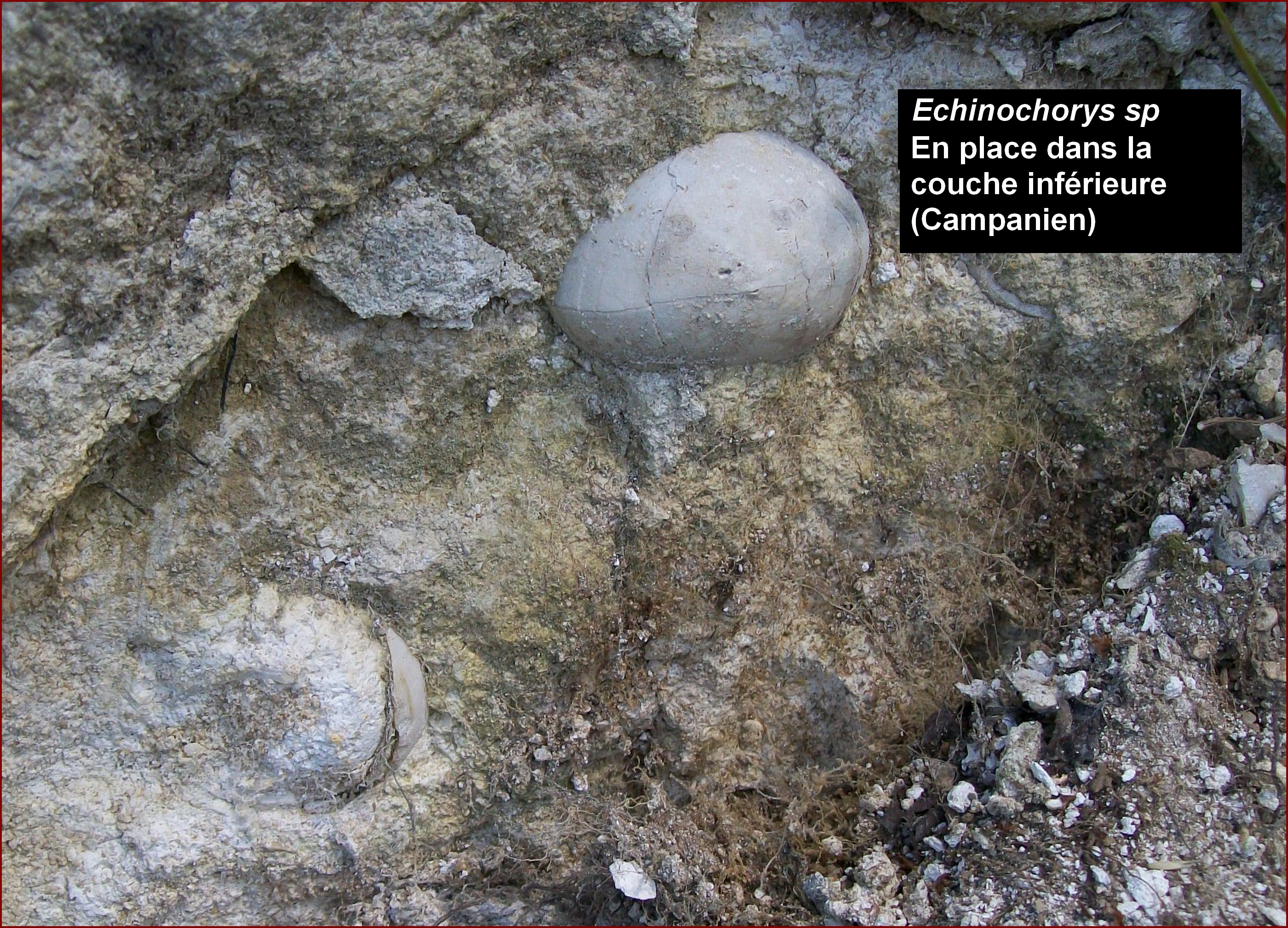

La fragilité des oursins dépend beaucoup de l'altération de la craie, si elle a été soumise au gèle ou dissoute comme c'est le cas dans les poches de sables phosphatés.
Il est possible de trouver des oursins en bon état de conservation.
Comme ces deux échinocorys de grande taille :
(tests d'environs 6,5 cm de long sur 5,5cm de large)

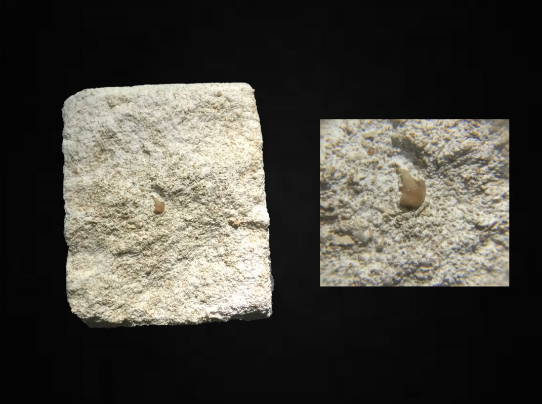

Aujourd'hui une toute petite dent pour un petit requin. La qualité de la photo n'est pas terrible, mais la dent ne fait pas plus de 2mm.
D'après ce que j'ai pu lire il s'agirait d'un requin dormeur, mais sans pouvoir être plus précis.
Je laisse les experts donner leur avis

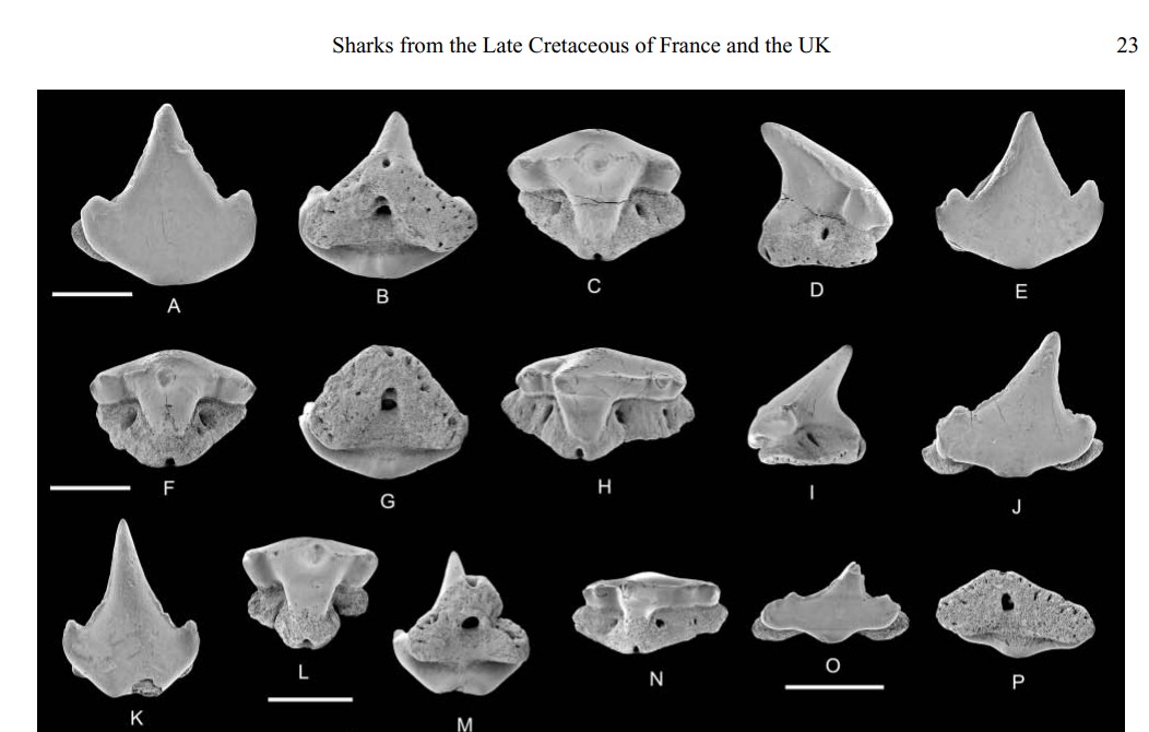

Bonsoir
Oui j'y verrais bien un Orectolobiforme du genre Chiloscyllium
Voir la publication de Guiniot et al, 2013, page 23, extrait de la planche, pour en être absolument sur, il serait mieux de le dégager

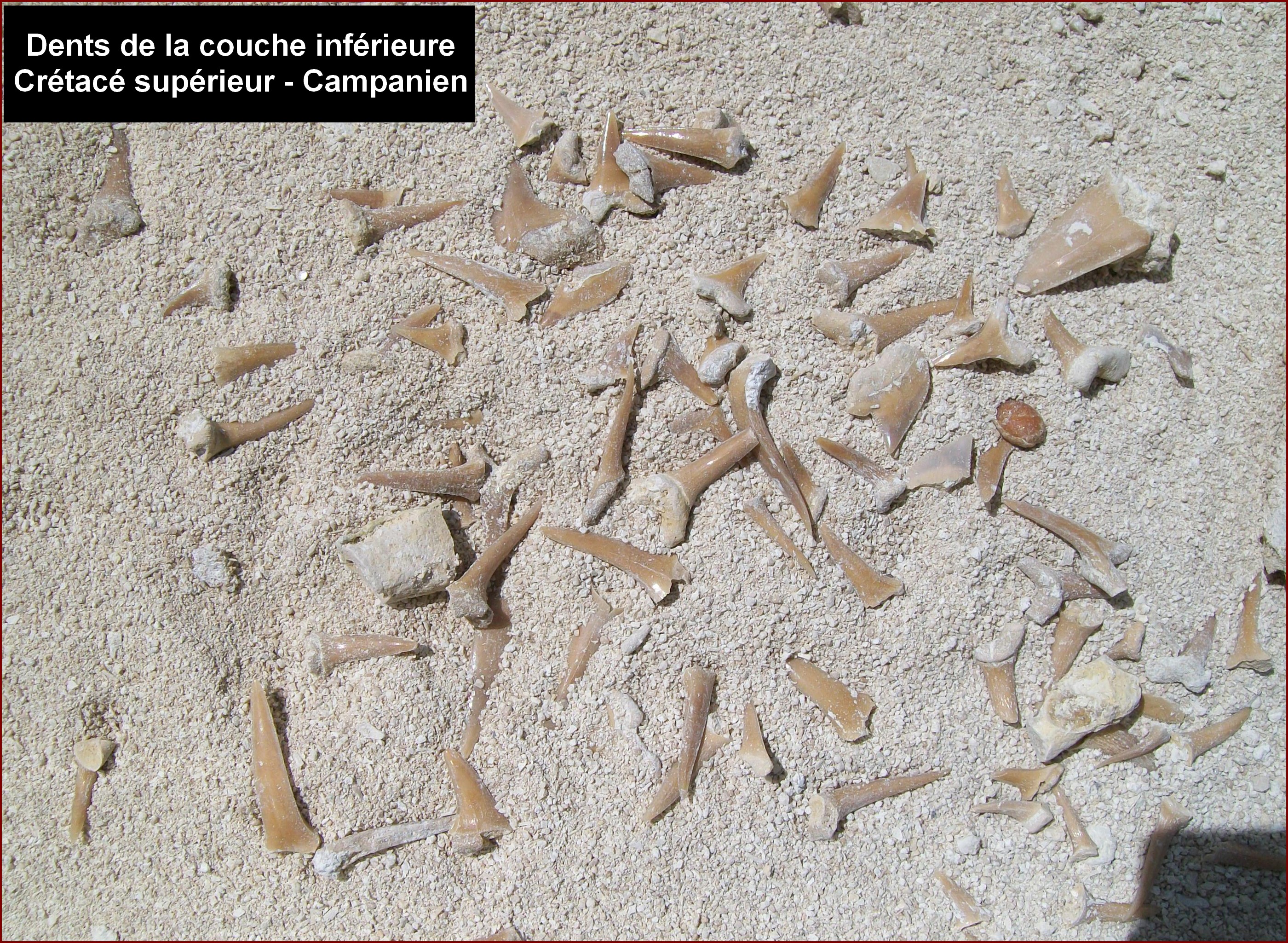

Dans la couche inférieur du spot du tir, il y en a pas mal de ce genre, peux être plus d'une espèce ?
Voir aussi Jacques HERMAN (décédé en 2022) bien que contesté par certains auteurs, il n'en reste pas moins qu'il a fait un très gros travail sur les élasmobranches fossiles

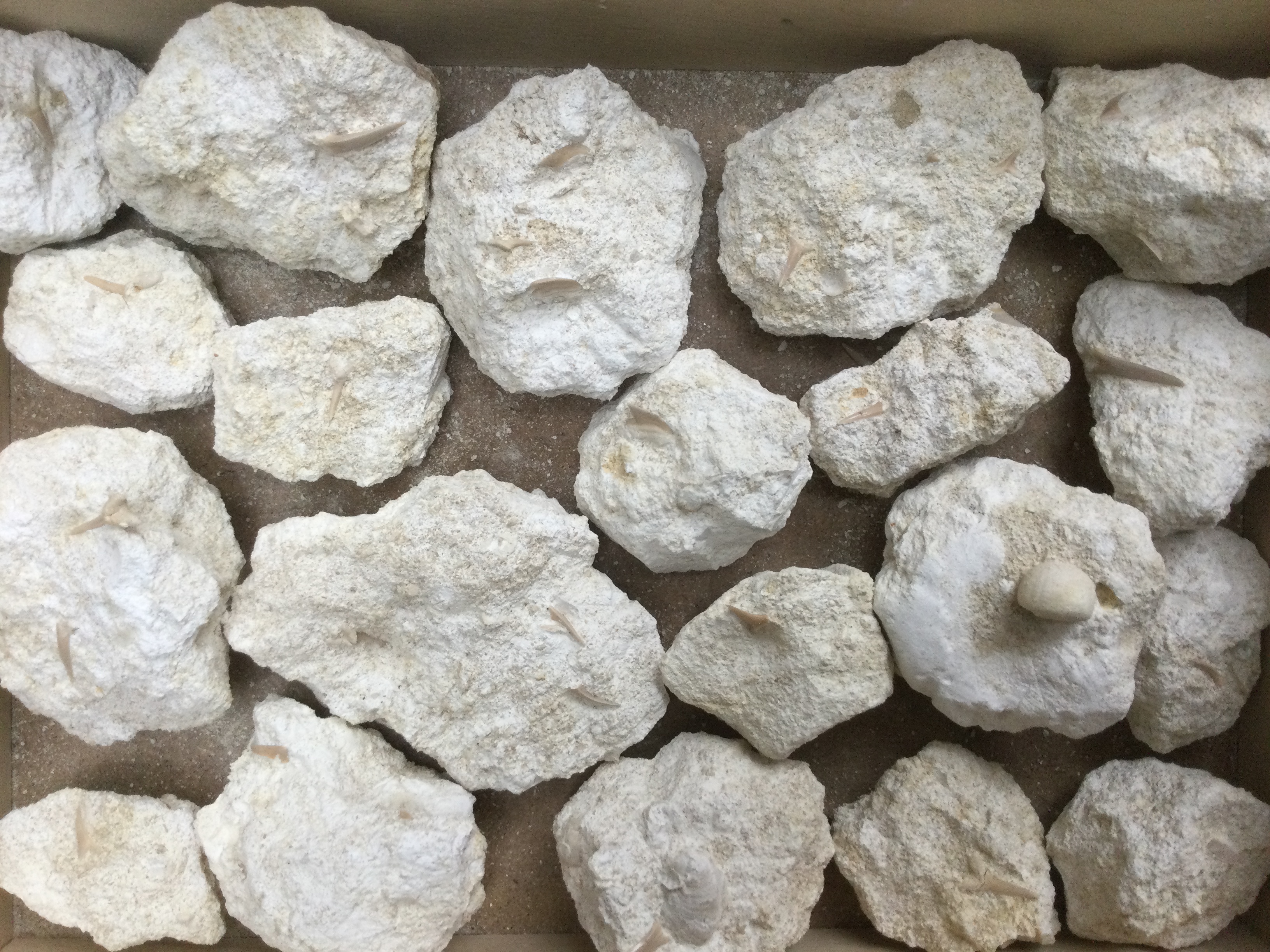

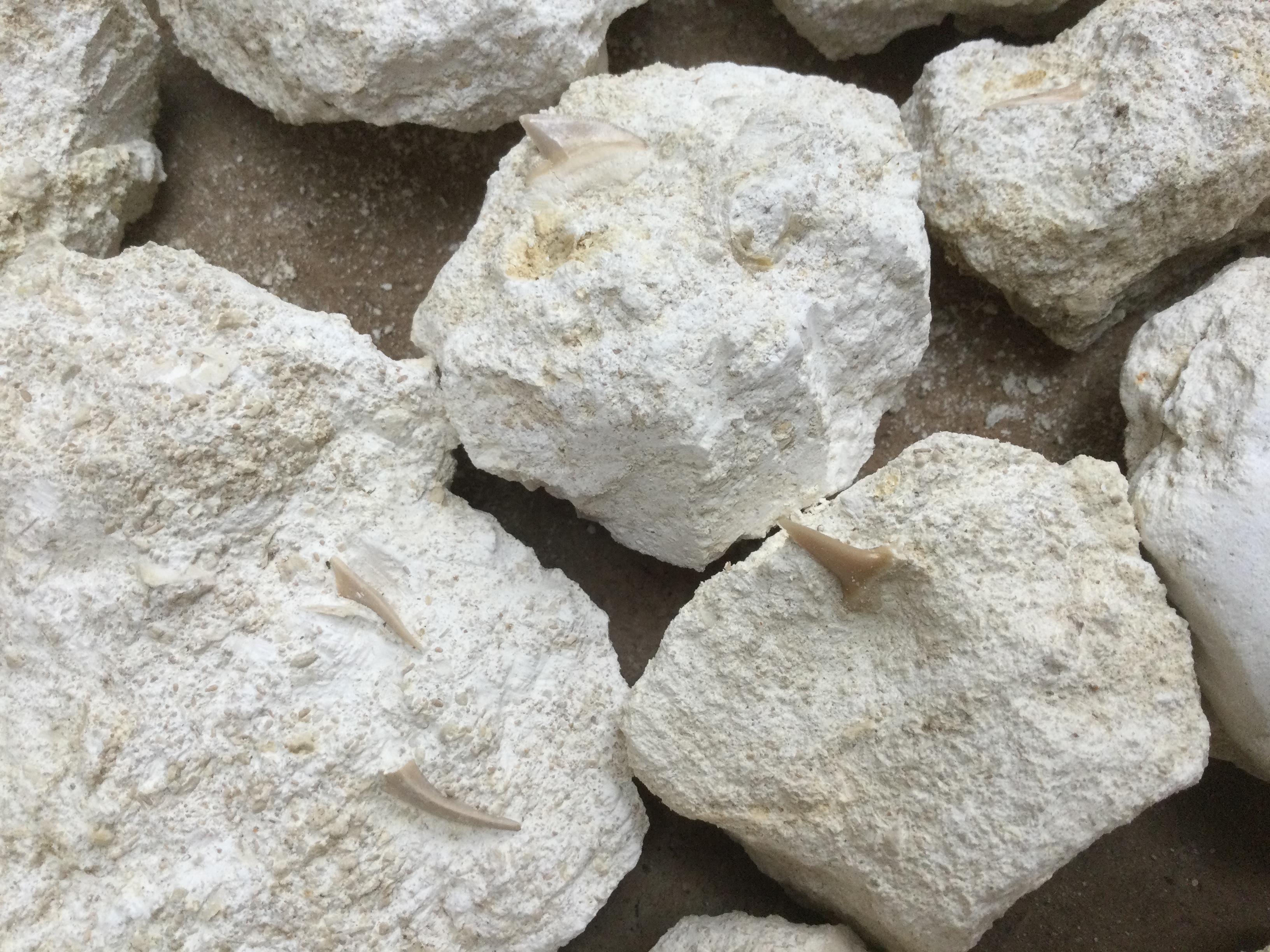

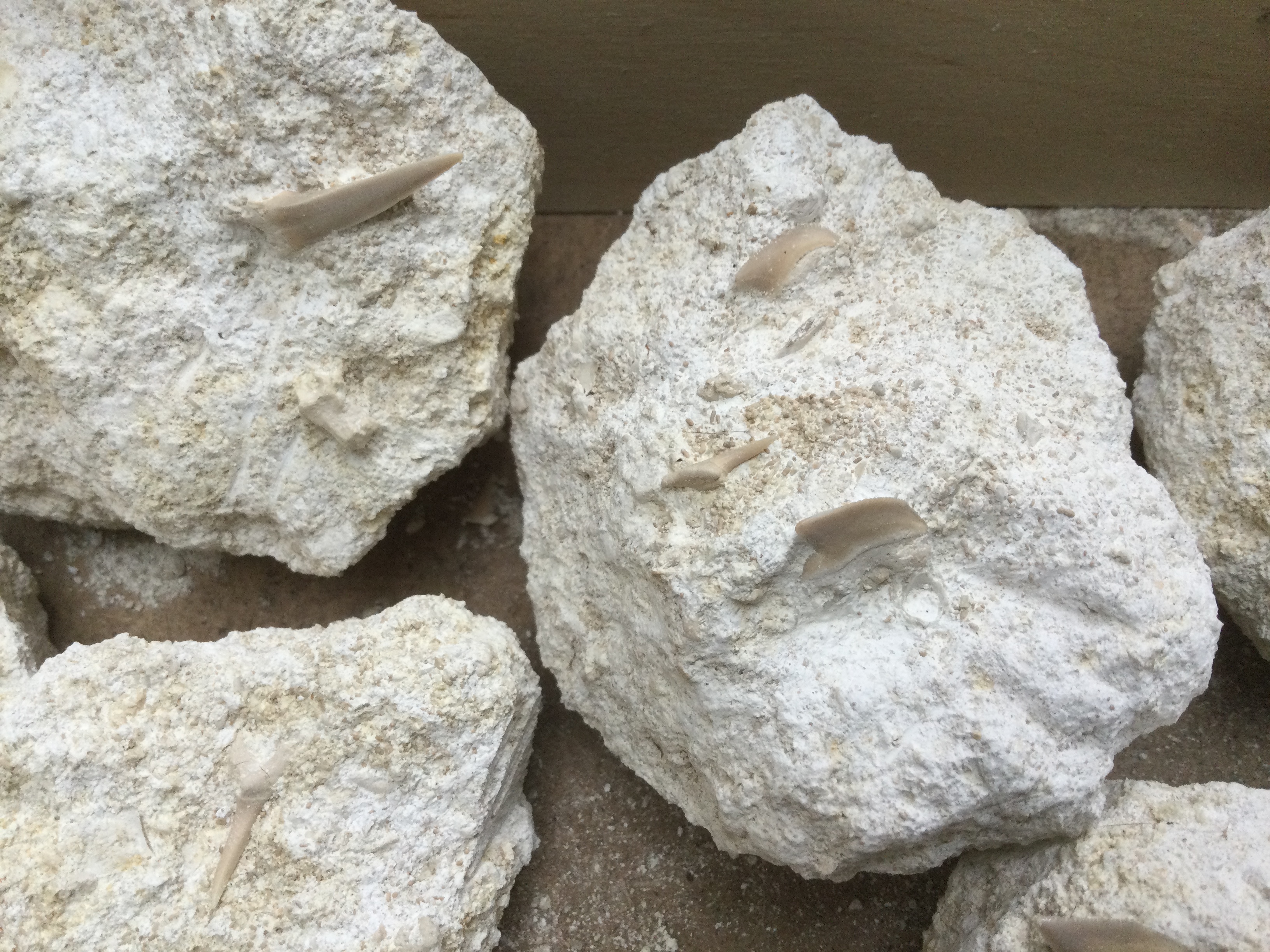

Tout naturellement la roche majoritaire est la craie phosphatée! Selon les site et les niveaux elle présentent une teneur en phosphate variable. De même les fossiles y sont plus ou moins concentrés. Cependant il peut arriver par endroit que se soit formée une véritable craie à dent de requin!
A l'image de ce tiroir où les dents constitue un pourcentage non négligeable de la roche (département de la Somme):

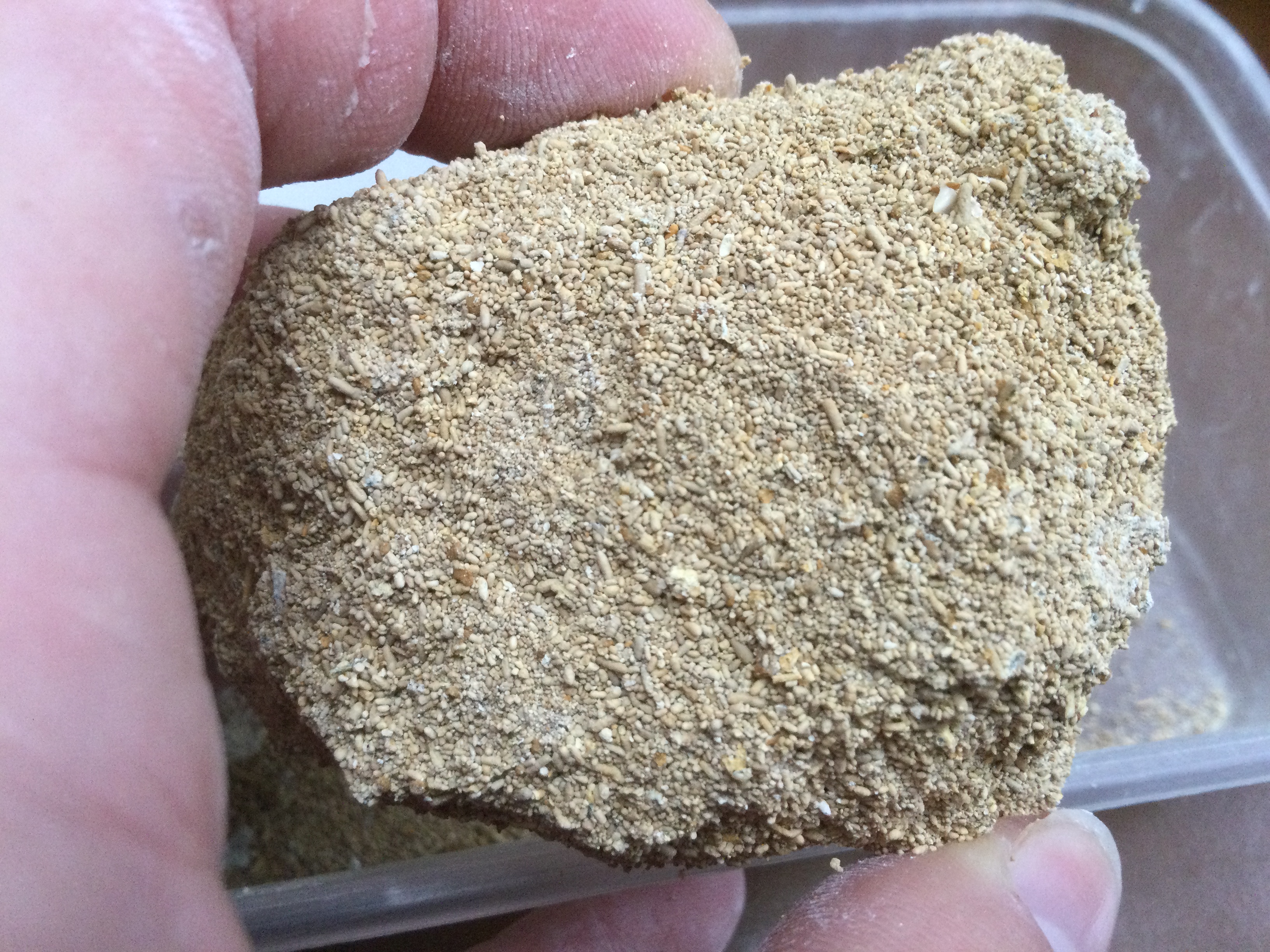

Voici un première échantillon de craie partiellement dissoute (reste de zone blanche), avec un enrichissement en phosphate.
Et un échantillon de sable phosphaté où la craie à complètement disparue.

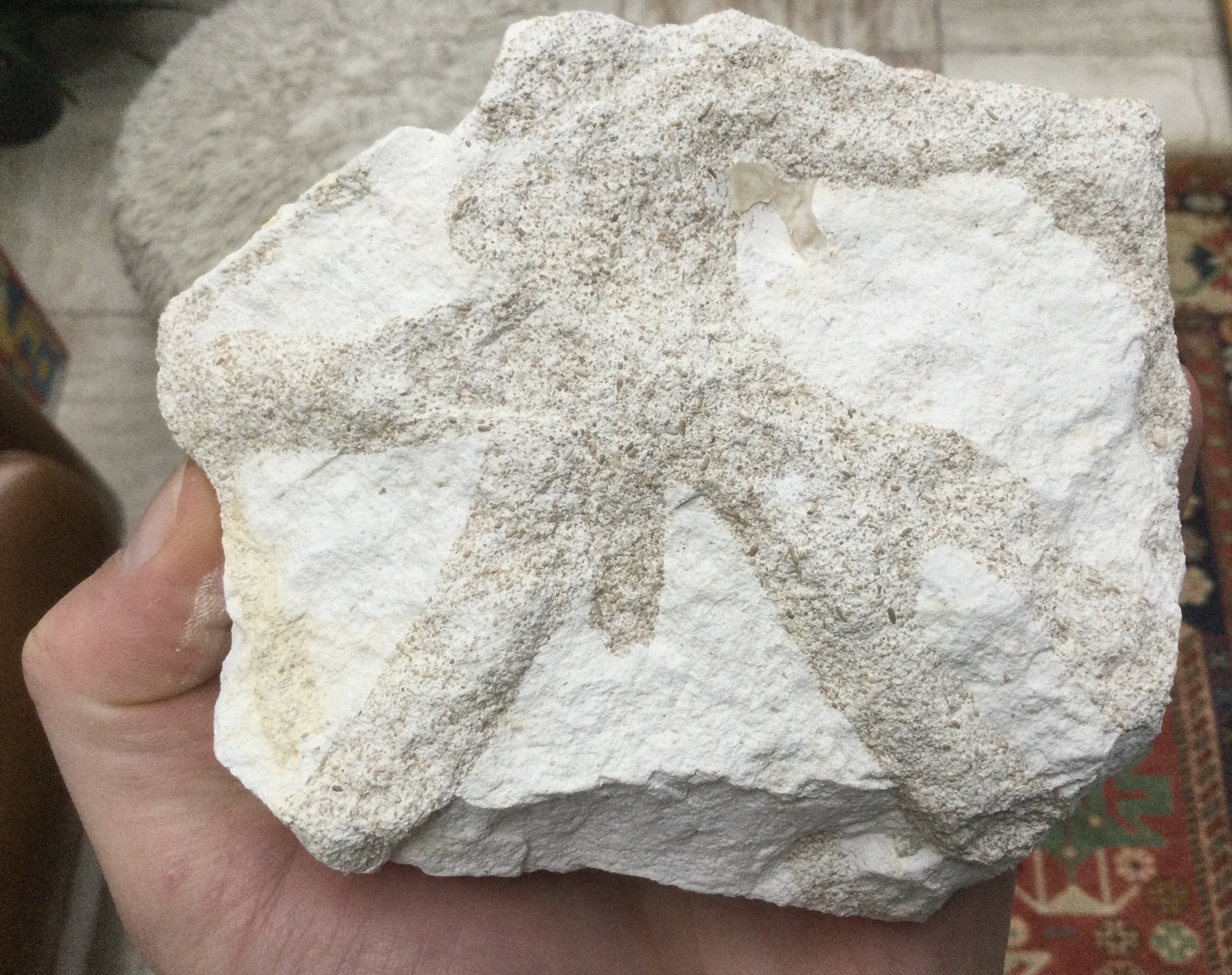

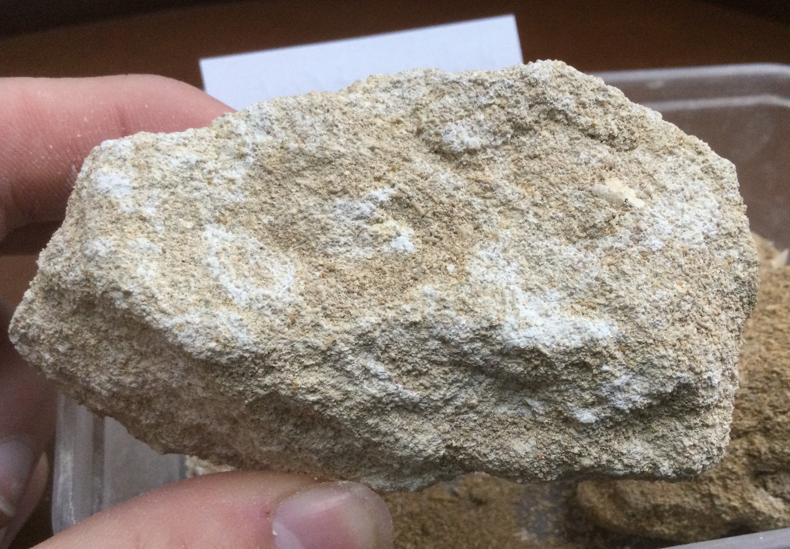

Voici un échantillon amusant : il s'agit d'un morceau de craie blanche avec des terriers remplis de craie phosphatées, provenant d'un niveau directement inférieur à la couche de craie phosphatée.

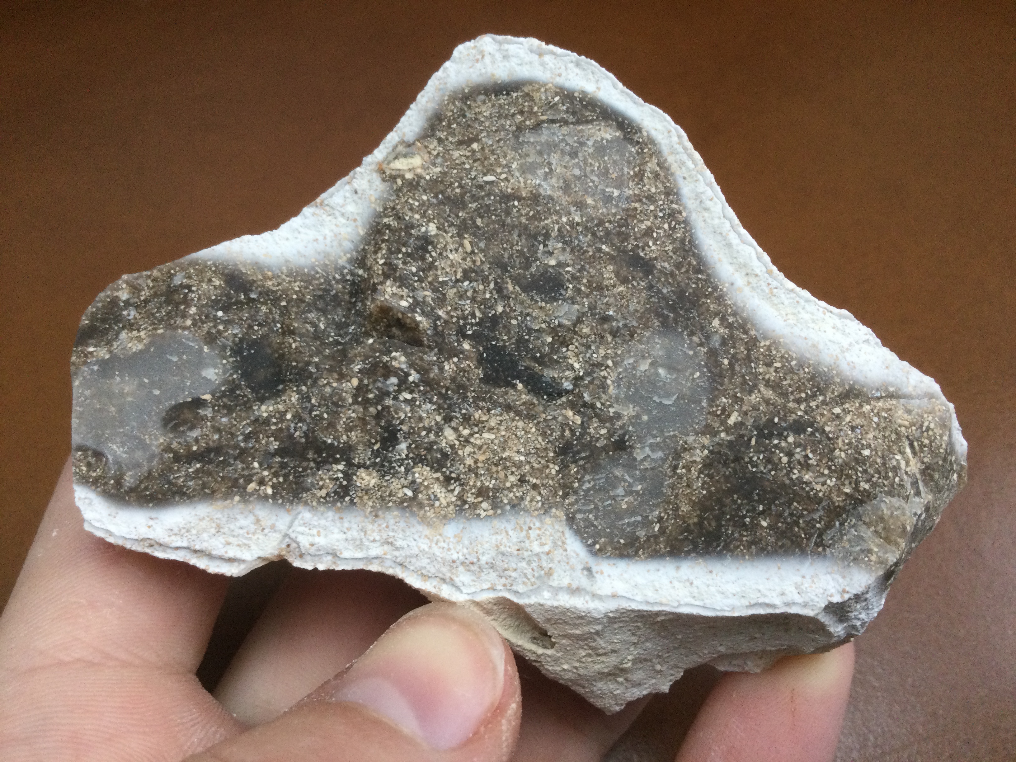

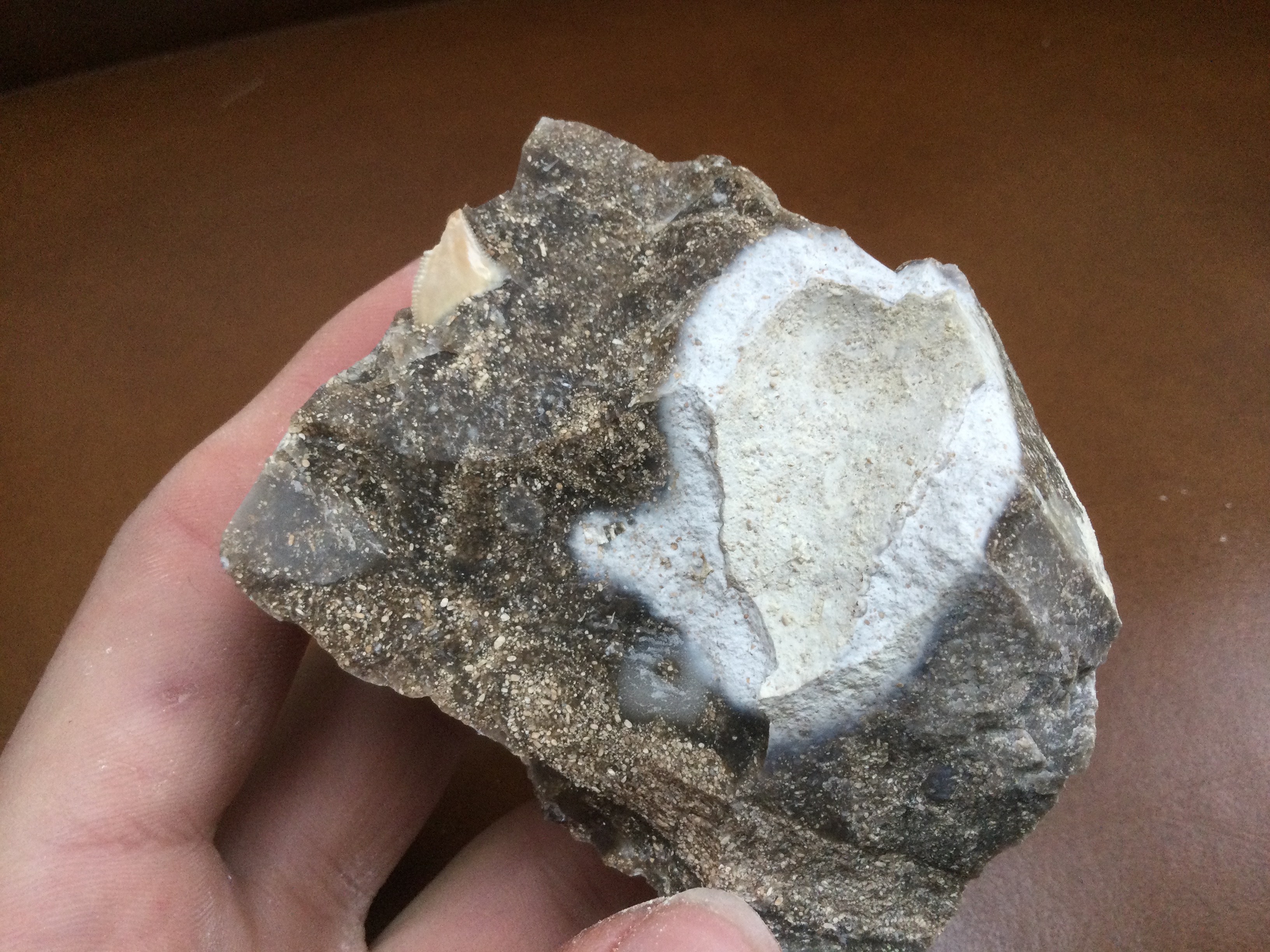

Enfin une autre roche intéréssante : le silex phosphaté. Le silex est souvent  absent de ces gisements, mais il arrive de trouver des morceaux contenant des granules phosphatés, leur donnant un aspect atypique (département de la Somme).

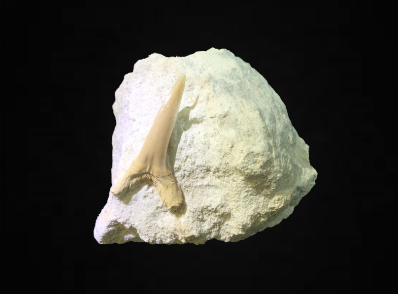

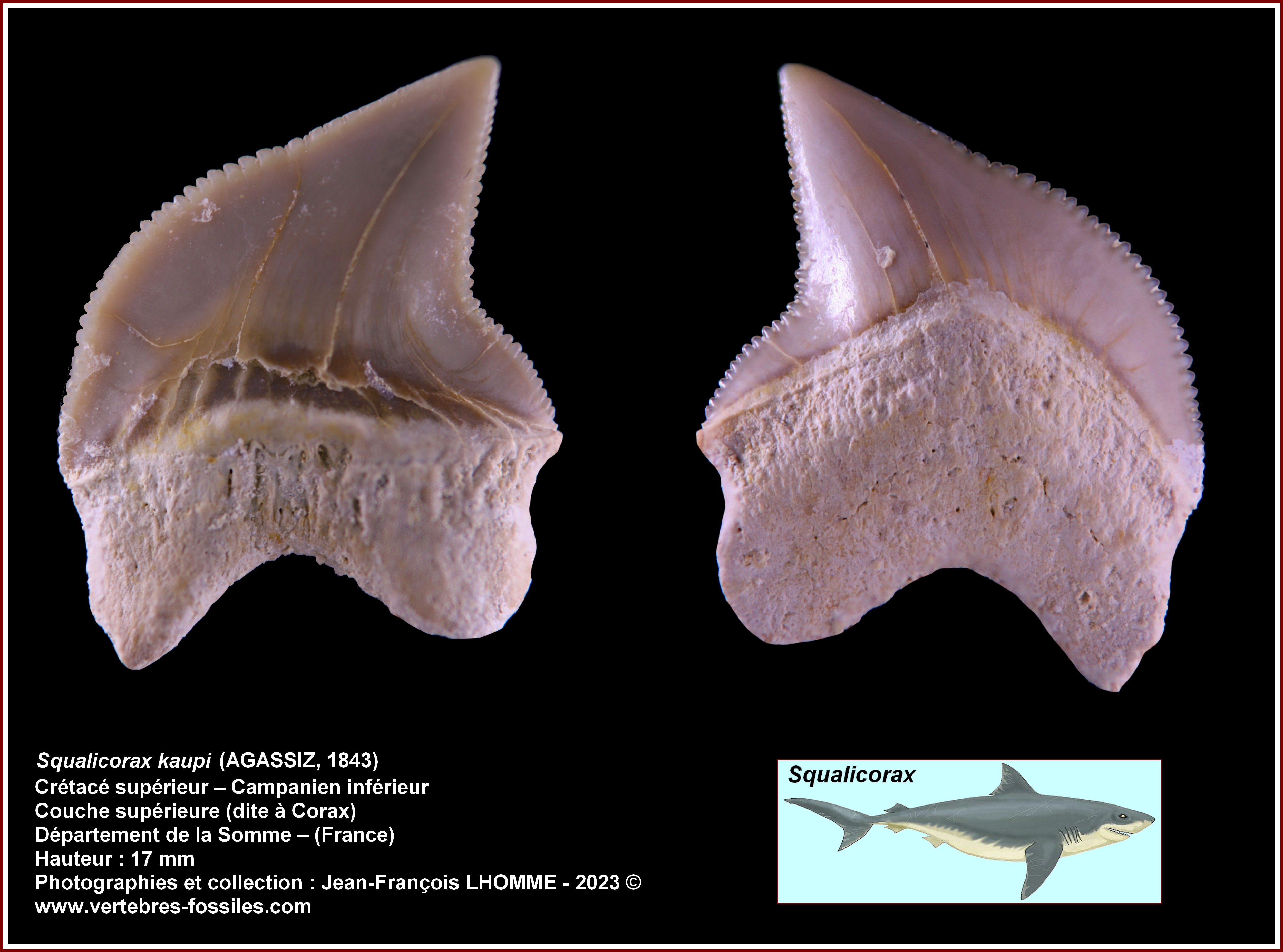

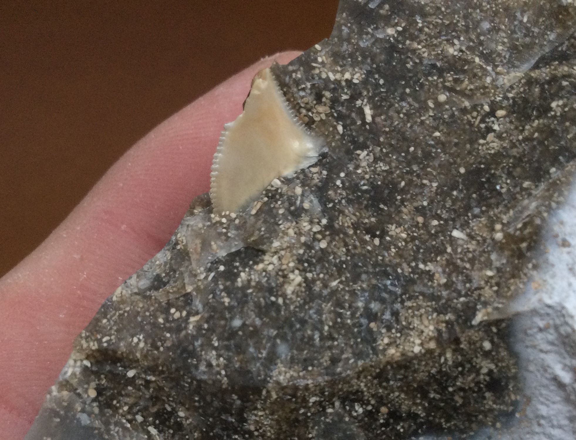

Et ce silex peut s'avérer être un silex à dent de requin ! A l'image de cet échantillon contenant une dent de Squalicorax.

Intéressantes ces explications, il est vrai que le coté géologie que je ne maîtrise pas suffisamment me laisse parfois passer à coté de particularités que je n'aurais pas vue ou compris sur le terrain comme le silex avec du phosphate.

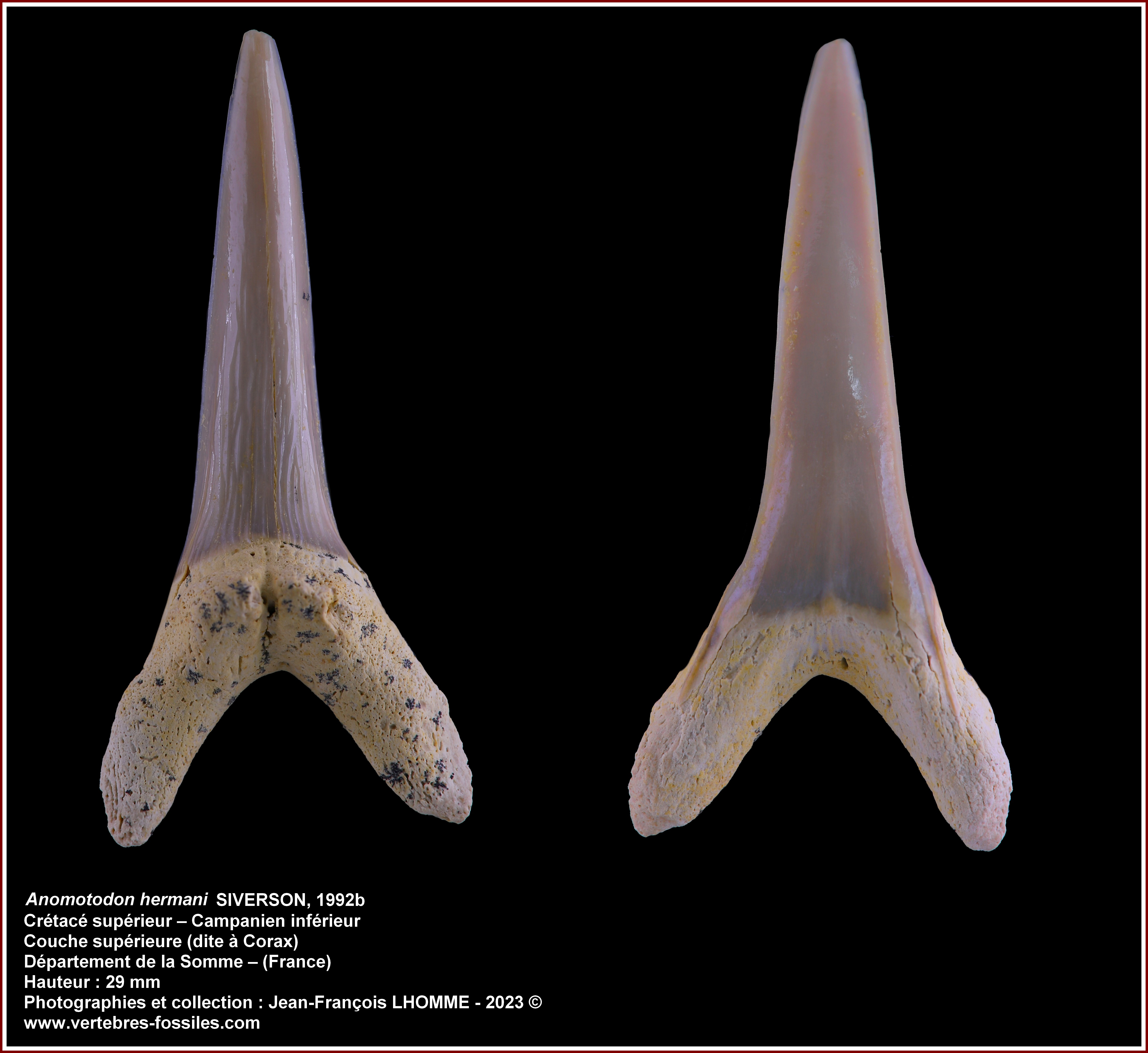

Pour la dent de Squalicorax dans le silex c'est plutôt assez rare, par contre on avait déjà vu une telle dent dans le sujet de ChristopheB sur les silex, pareil c'était une Squalicorax, entièrement silicifiée.
Par contre pour ce qui est des formes de grandes tailles on tourne vite en rond, Squalicorax, Anomotodon, et quelques autres Lamniformes, la diversité de la faune résidant surtout dans le sédiment fin (entre 3 et 1 mm, voir en dessous pour certaines espèces, ou pour des denticules dermiques).
Le sable entièrement phosphatés est constitué de pellets (enfin c'est comme cela que nous les appelions sur le terrain), on voyait parfois des formes comme de petits coprolithes (probablement issus d'invertébrés ou de petits vertébrés), et d'autres plus difficilement attribuables à des animaux.
Intéressant aussi la bioturbation dans la craie, on voit bien que l'animal à probablement déplacé des masses de sédiments de nature différentes
très intéressant ces photos avec la silicification des pellets de phosphate et cette dent. Le bloc a t-il été trouvé au sein d'un niveau phosphaté de la craie ?
La dent de Squalicorax  a eu de la chance pour supporter sans dommage la cassure du silex.

Je ne serai pas aussi restrictif il y a pas mal d'espèces de grandes tailles, mais souvent ces dents sont rares et ne représentent qu'un ou deux spécimens par site.
Les Ptychodus  par contre ne semblent pas apprécier ces environnements plus littoraux et les courants associés à ces dépôts du Campanien inf/Santonien sup,  compensé en effet, par une microfaune diversifiée chez les Carcharhiniformes, Orectolobiformes et les batoïdes.

Le bloc à été trouvé au dessus de la couche à Corax décrite par Elasmo dans la première page de cette discussion. Dans une craie phosphatée très fracturée à la limite avec la terre végétale. C'est le seul endroit où j'ai pu en observé, et la zone est très restreinte.
Il y a 2 heures, Chimera a dit :
Malheureusement il y a quand même eu un choc, mais les dégâts sont limités.
