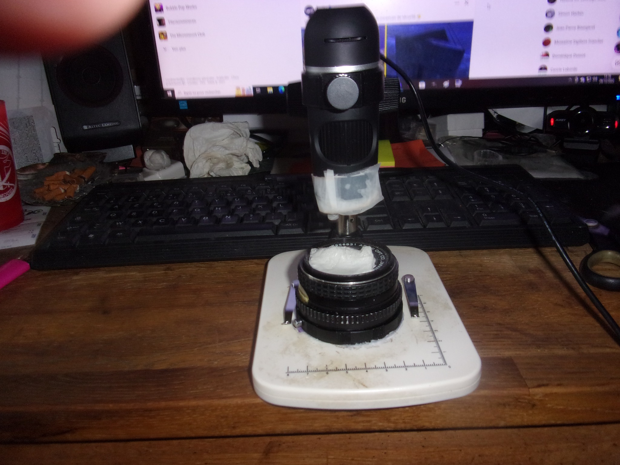

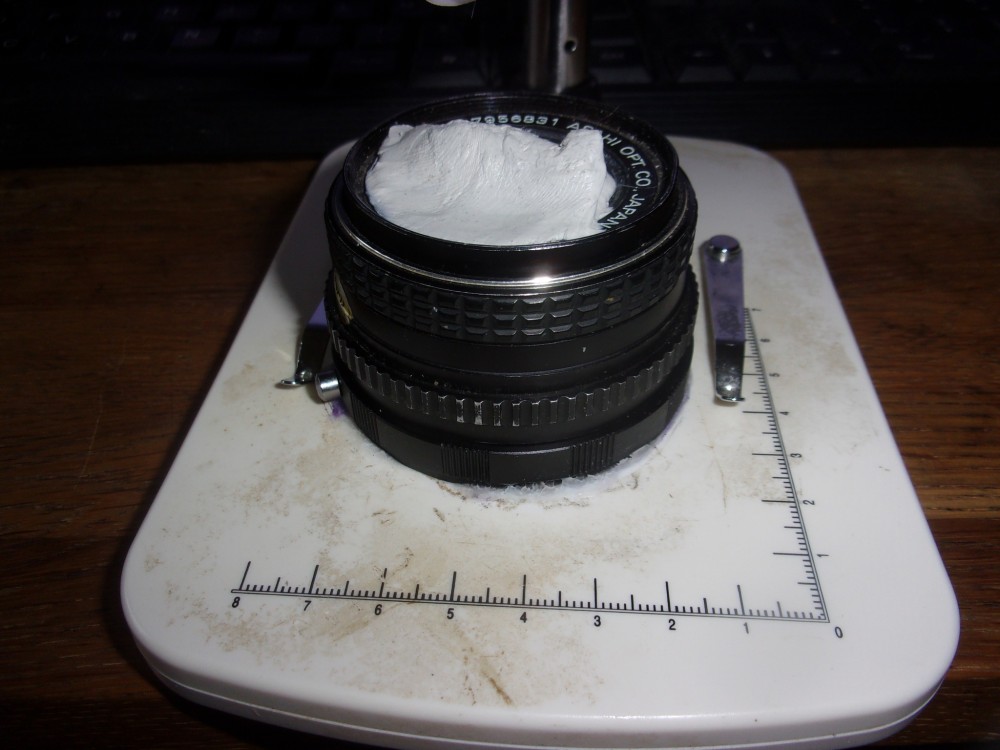

Suite à une ou deux demande de collègues j'ai commencé un tutoriel sur mon matériel http://www.spam-mineral.com/media/kunena/emoticons/grin.png
Tutoriel pour photos de micros minéraux avec une loupe USB
1. Tout d’abord la loupe USB achetée chez Cdiscount 60€ mais qui a augmenté de prix
Ensuite un petit objectif hauteur total 40mm d’occasion le bon coin pour 30€ qui servira d’ascenseur pour les stack 3. Un adaptateur objectif de la même marque que l’objectif 12€ Cdiscount 4. Réduisez le diffuseur de lumière pour qu’il ne reste plus que deux ou trois mm si non vous ne pourriez pas photographier vos échantillons ! 5. Collez du scotch opaque au niveau des diodes pour atténuer la lumière
2. Ensuite un petit objectif hauteur total 40mm d’occasion le bon coin pour 30€ qui servira d’ascenseur pour les stack
Suite bientôt :top:
Hola les amis
Voici donc la suite de mon tutoriel

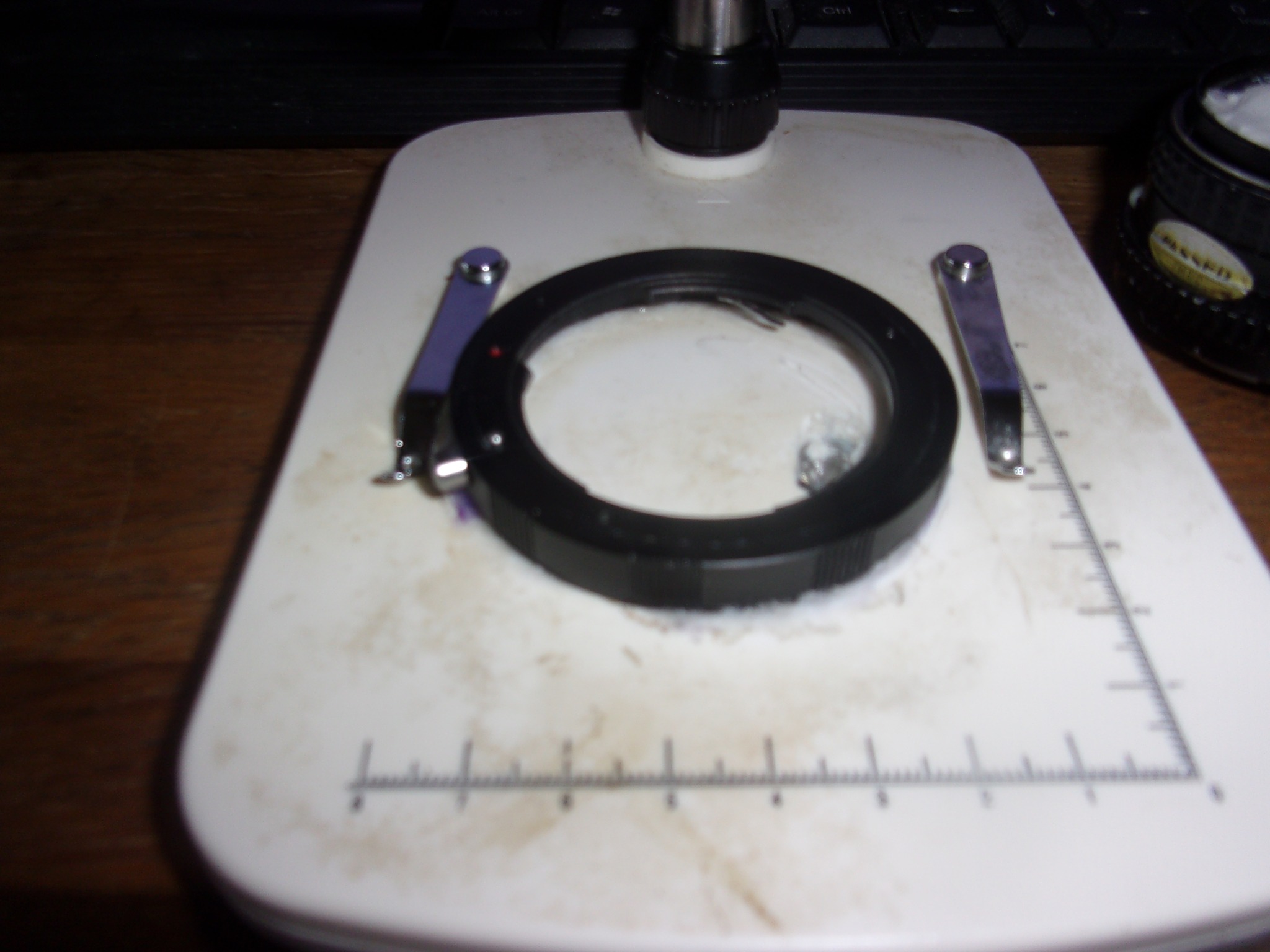

Pour l’adaptateur pour moi est obligatoire pour deux raisons
1.       Car au-dessous de l’objectif il y a une lentille qui dépasse donc avec l’ajout de l’adaptateur elle ne dérange plus au bon fonctionnement de celui-ci
2.       Il permet de ne pas faire des bougés lord du stacking très bon maintien

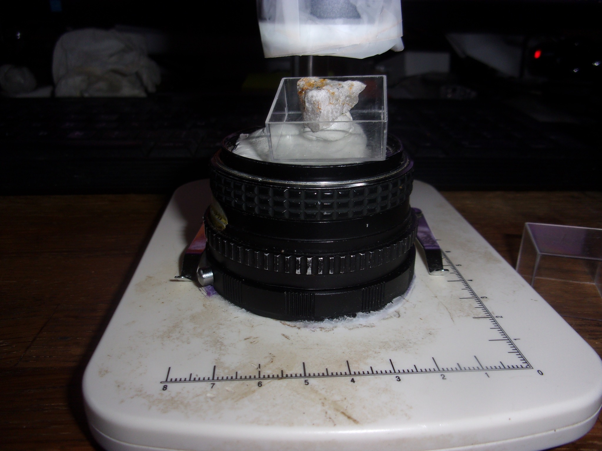

Utilisation de l’objectif en ascenseur
1.       Descendez-le au maximum
2.        Moi j’utilise du mastique pour micros pour pouvoir poser les boites à échantillons et les placer exactement comme il faut face à la caméra
3.       Recherchez ce que vous voulez photographier en laissant une petite marge de floue

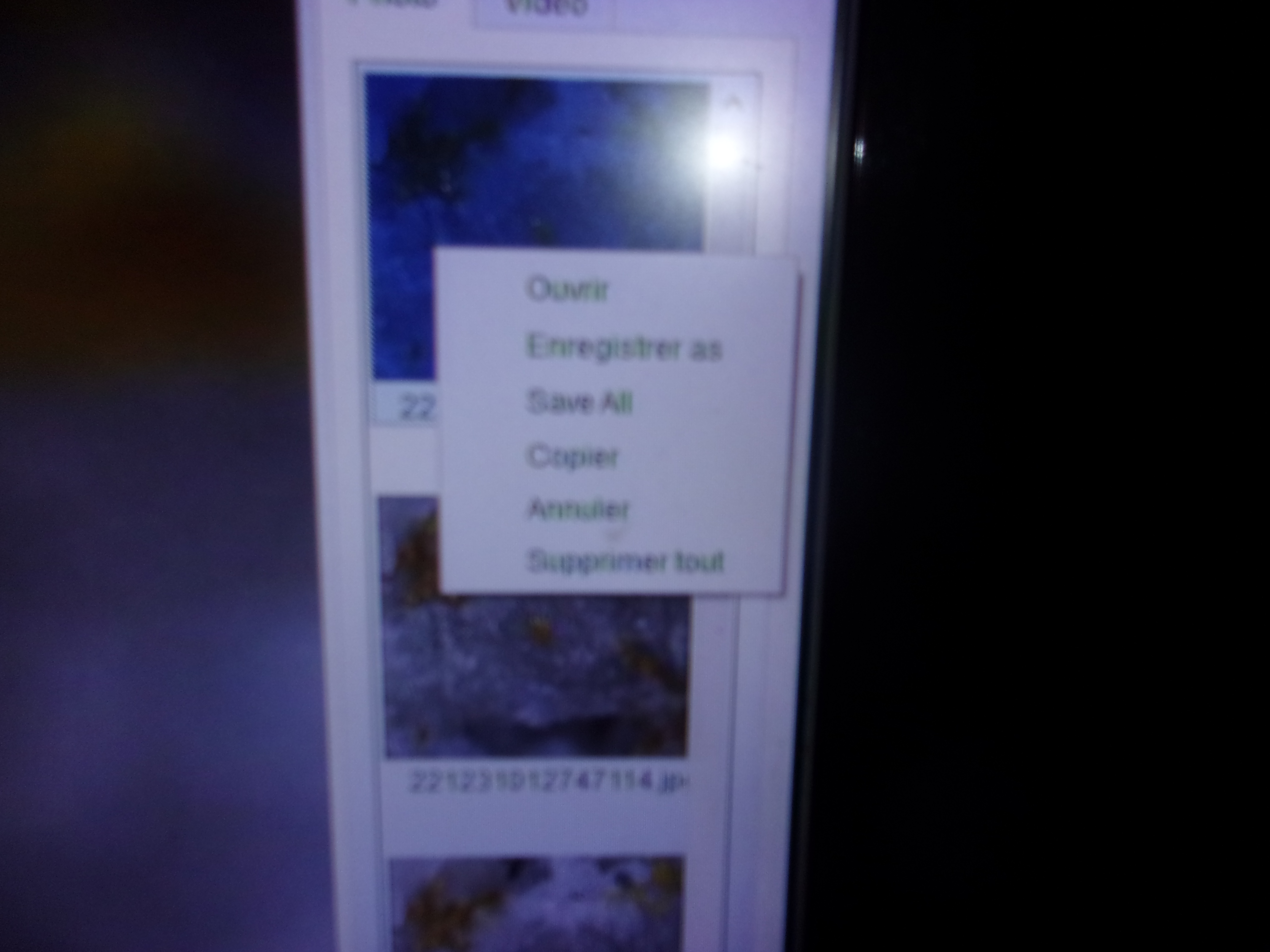

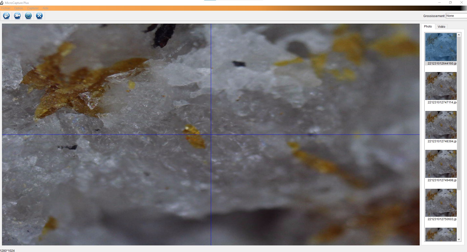

4.       Faites les stacks en en tournant très petit à petit avec le logiciel « « MicroCapture Plus » » que vous trouverez gratuitement sur le net
Une fois les photos de prises (moi ça va de 30 à 60 photos suivant la nature de l’échantillon) cliquez droit sur la première  et cliquez sur « « Save All » » une fenêtre apparaitra, cliquez sur « « Images » » puis créez un nouveau dossier que vous nommerez à votre besoin validez une fois puis acceptez le dossier
Pas oublier une les photos en mémoire de cliquer sur « « Suprimer Tout » »
Il ne vous restera donc plus qu’à pratiquer l’empilement avec le programme que vous voulez moi j’ai « « Elicon Focus » » petit cadeau du fiston mais il y a aussi CombineZ de gratuit
Je vous ai fait des captures d’écran pour mieux comprendre
Dites-moi si j’ai oublié des infos

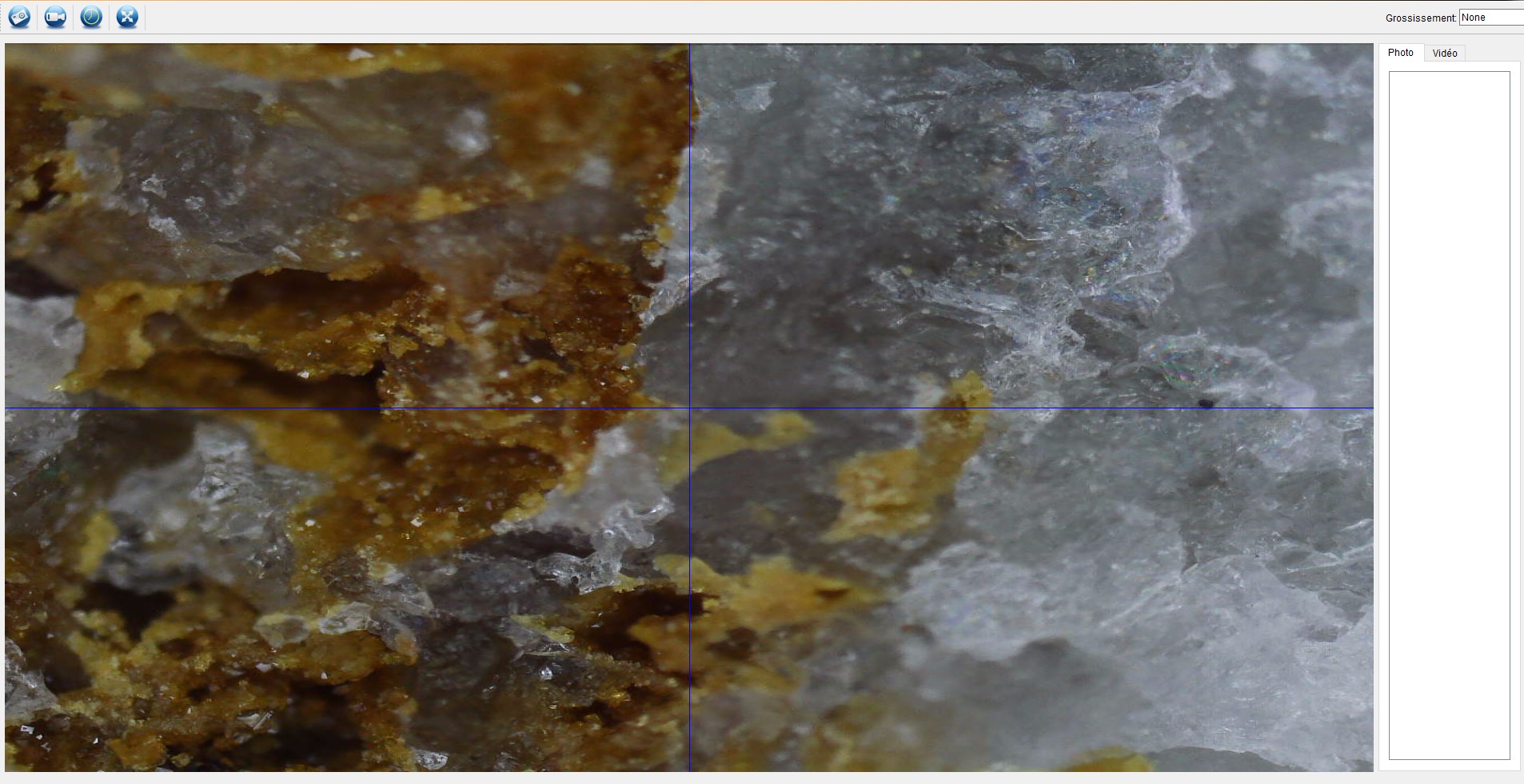

Bien reçu ! Merci.
Le stack est hyper rapide avec ces petits fichiers (moins de 2 secondes pour 55 photos).
Pour une utilisation documentaire, c'est parfait.
J'ai essayé l'impression. En format A4 c'est très moyen (rien d'étonnant) mais en format 10x15 cm c'est très bien.
Comme on l'a déjà dit, c'est le meilleur rapport qualité/prix de la galaxie et en plus dans un encombrement très réduit.
