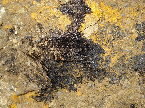

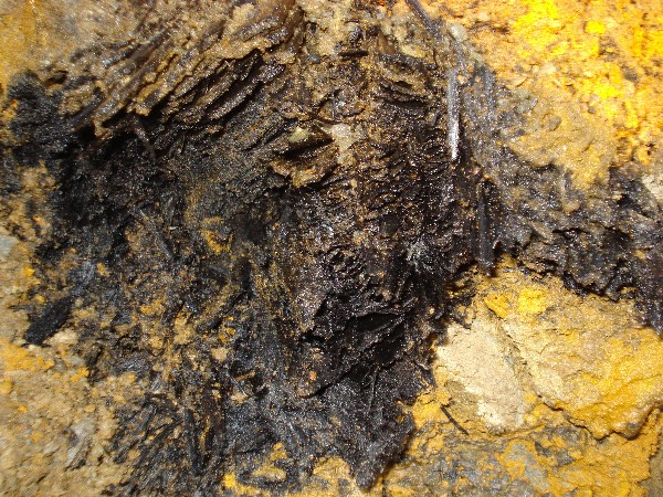

salut à tous! dans une carriere non loin de chez moi j'ai l'impression qu'au millieu des basaltes ressort comme du vieux bois(noir donc j'en déduis qu'il est carbonnisé) est ce possible? JE VAIS METTRE DES photos un peu plus tard :coucou!:

Invité Pascalp37
...etonnant !

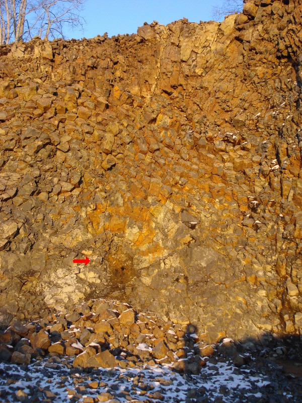

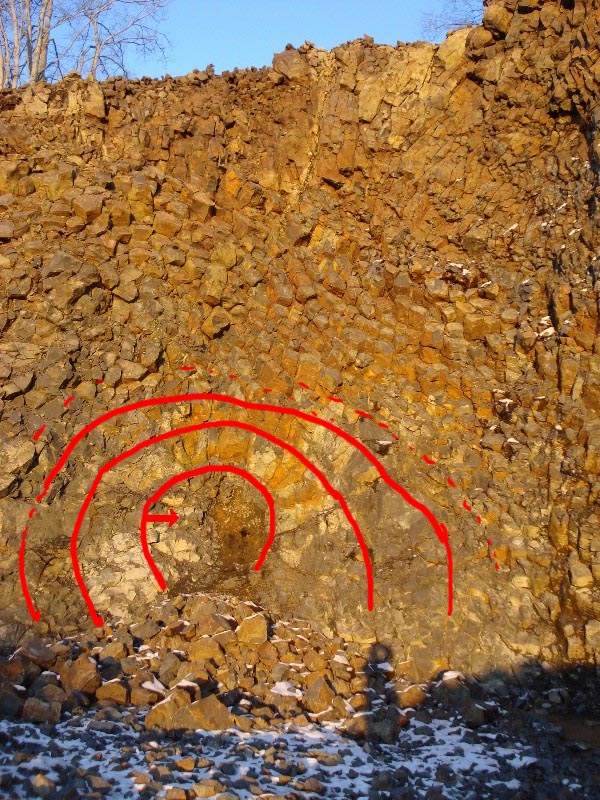

mais il y a bien une structure autour !
taille de la zone à "carbone" ?
