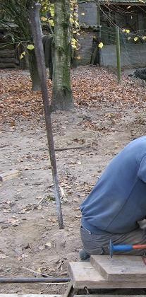

Histoire de répondre, et de clarifier tout en montrant l'ensemble de mon outillage.
Le truc très long sur la photos ci dessous est appelé par abus de language une barre à mine. C'est en fait un pied de biche sur dimensionné dont l'unique usage est de servir de levier. Une vrai barre à mine est en réalité un burin surdimensionné.
La photo montre l'ensemble des outils qui potentiellement peuvent me servir.
Dans la pratique, sont courament utilisés l'Eastwing, le Charlet-Moser ( Marteau Piolet ) et le Piolet.
Le reste à un usage plus occasionnel ( la plupart des burins ) , voir anecdotique ( la barre à mine ).
