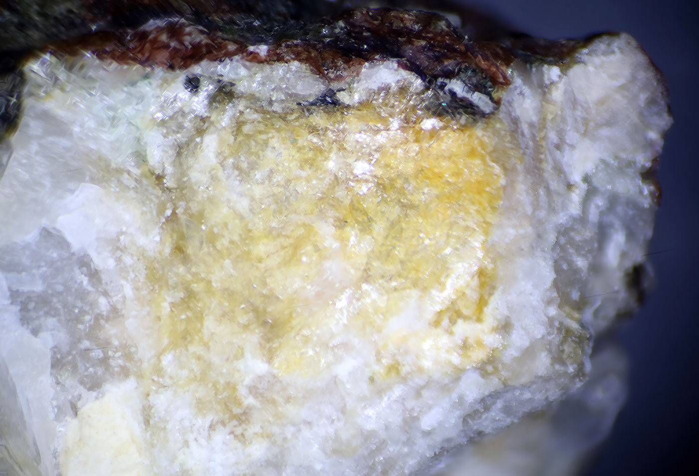

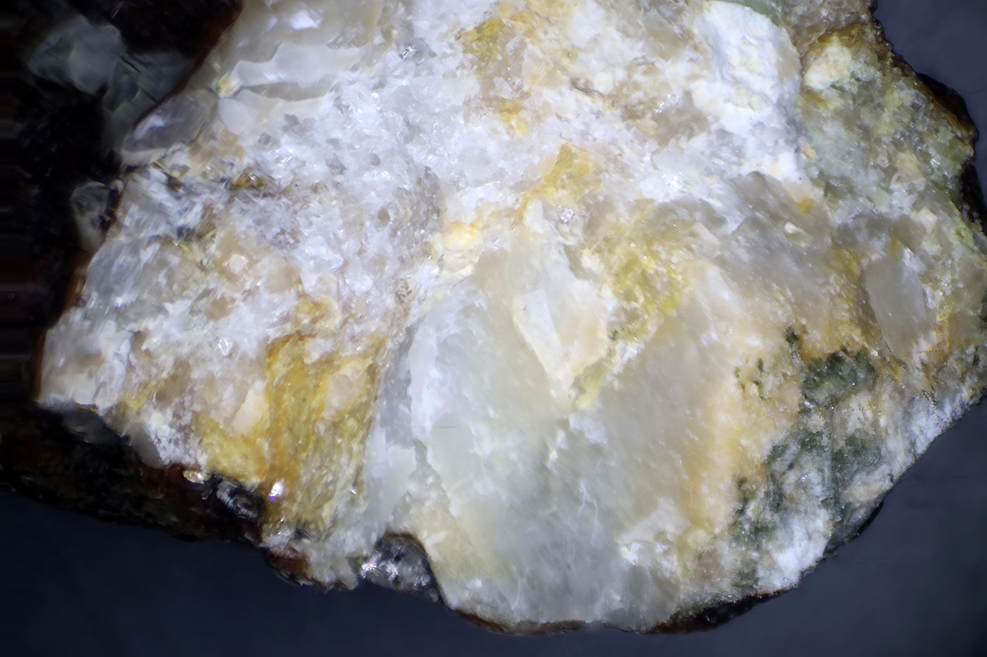

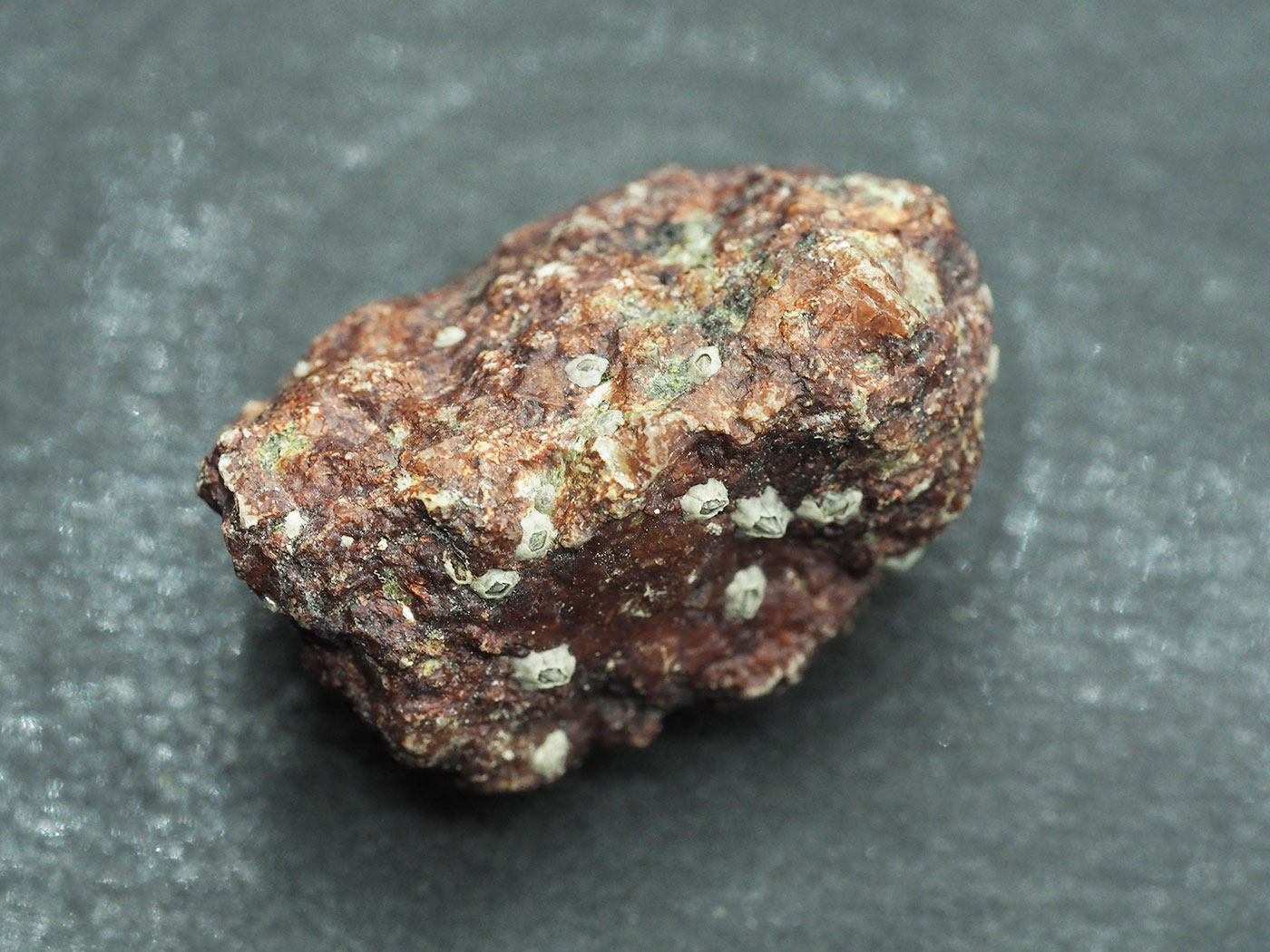

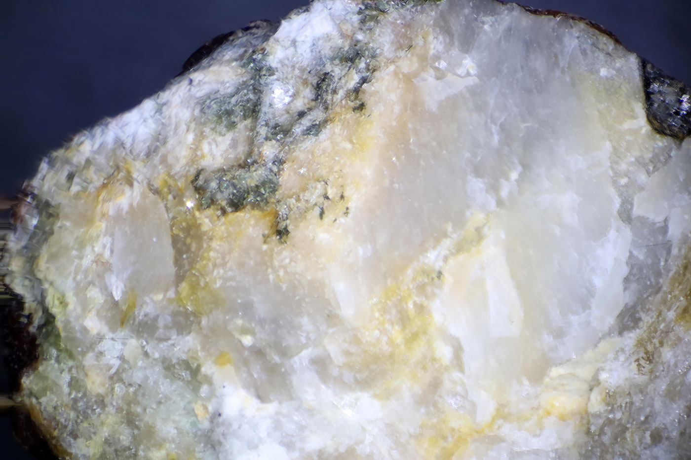

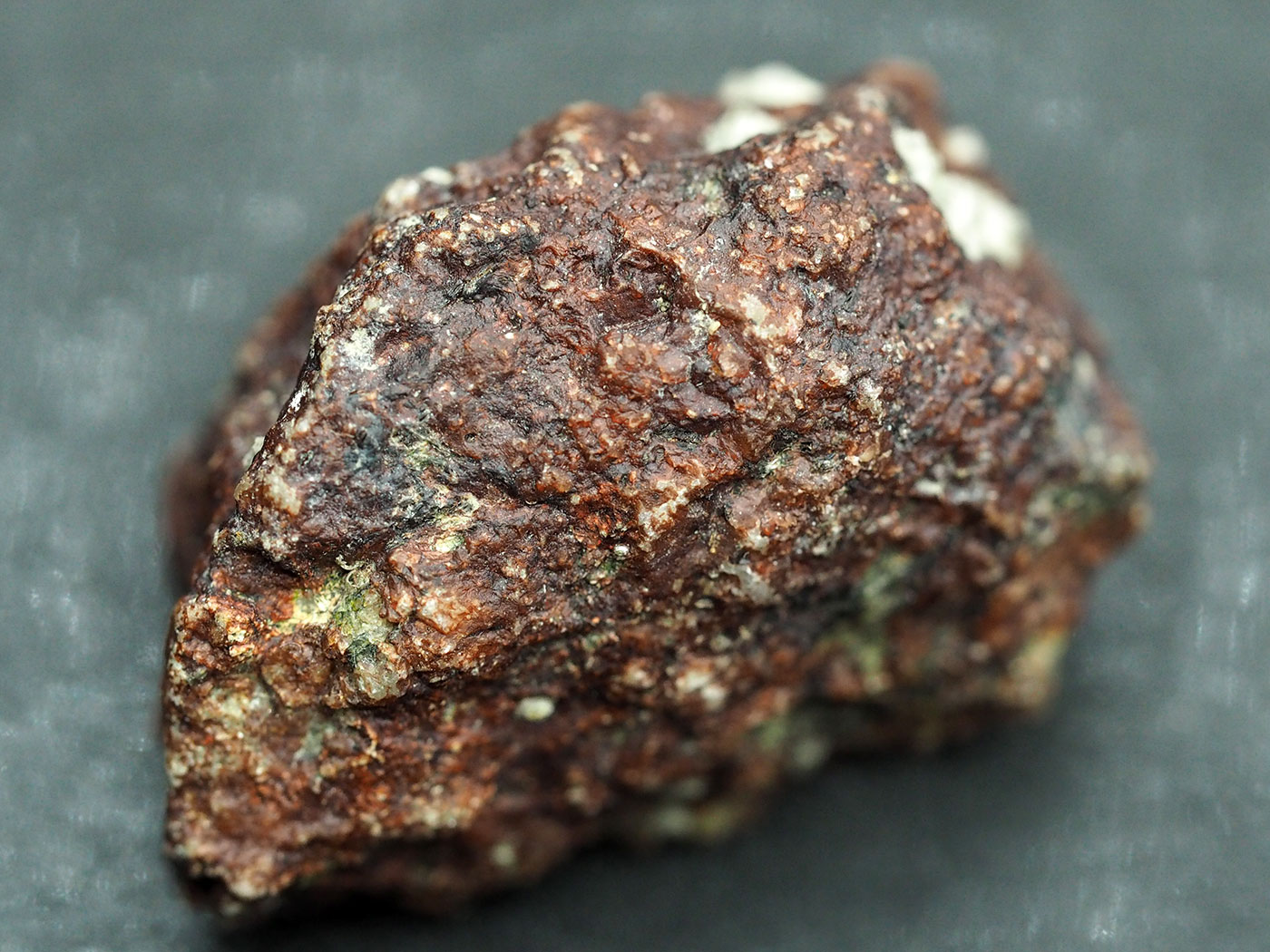

2 - Autre caillou coloré en extérieur et blanc en interne - mais de consistance variée
Celui-ci non ancré dans le sédiment n'est pas extérieurement bicolore mais rouge pourpre. Il a du être roulé par les flots. La cassure montre un angle un peu plus ouvert que 90° et une face plane blanche (quartz ?) avec quelques inclusions sombre (Biotite ?) en bordure de caillou.
On devine également du jaune intérieur (début d'oxydation ?) ...

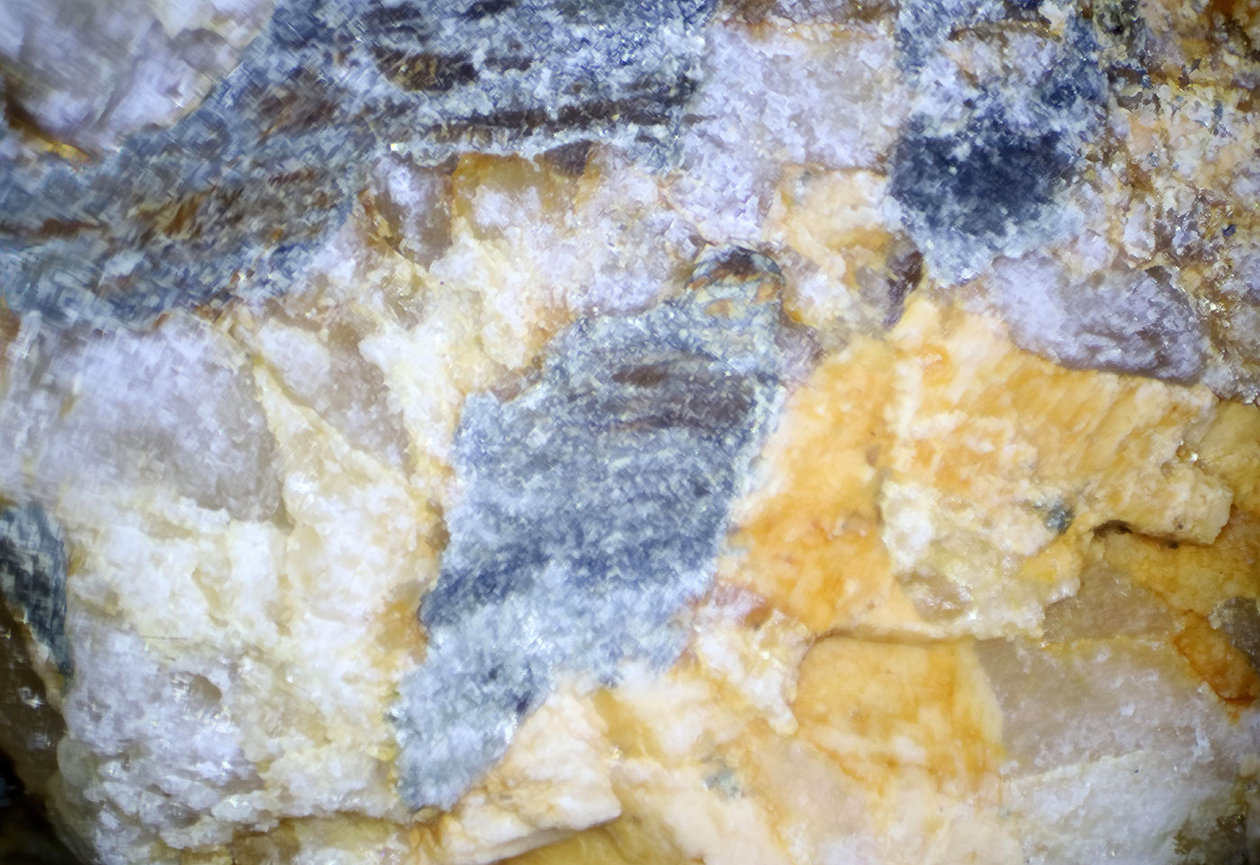

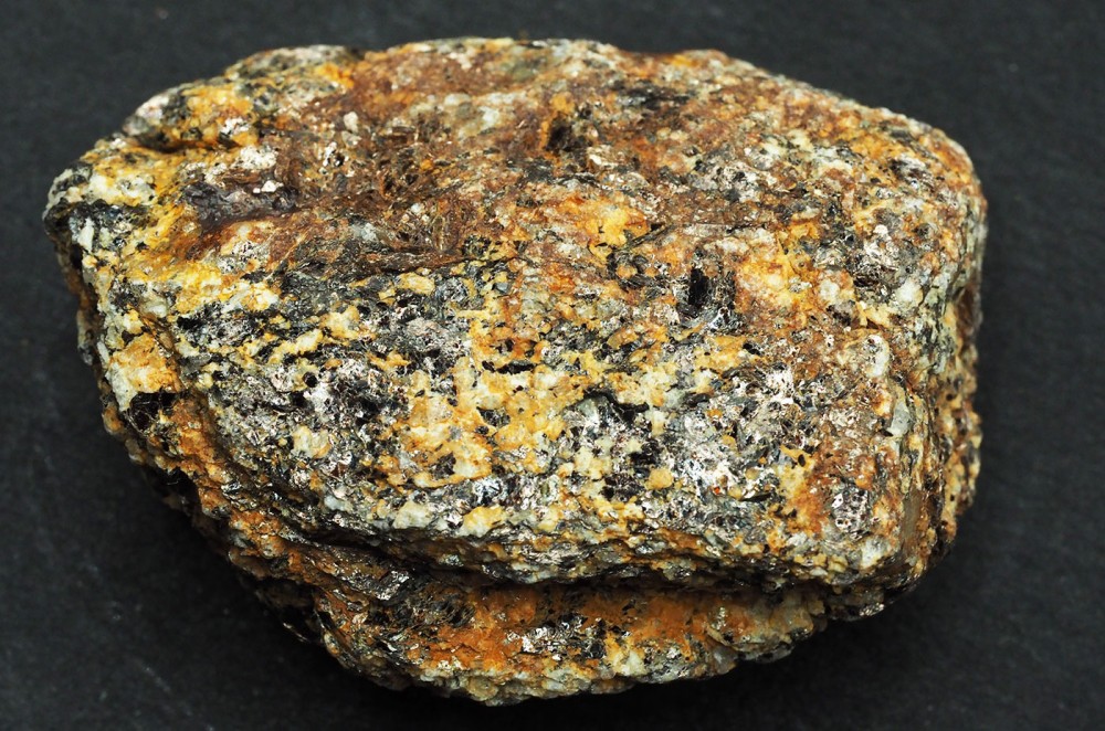

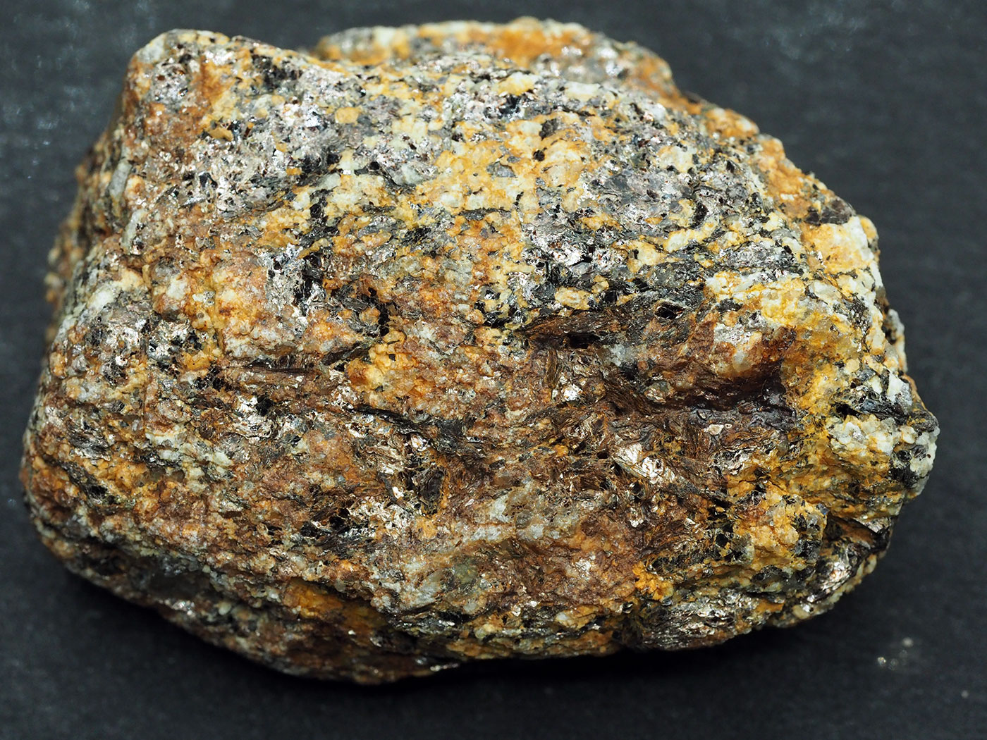

3 - Migmatite ? Granite ?
Celui-ci m'a l'air naïvement représentatif de la côte en ce lieu ... il y a pas mal de feuillets noirs à reflets francs : biotite ?

Il n'y a pas de réponses simples.  Le jaune est il un début d'oxydation?
Le jaune c'est quoi, des phyllites? Si c'est une altération, ce n'est pas seulement celle du quartz.
 Sur cette photo, je me demande si dans la partie gauche de la photo on voit des  muscovites et  dans la partie droite de biotites?
Il y a 12 heures, pat_der2003 a dit :
Il y a 11 heures, jean francois06 a dit :

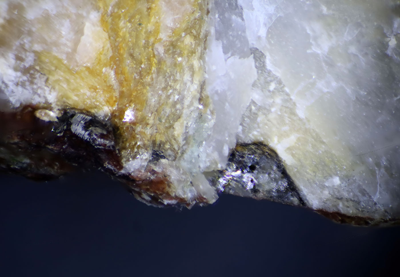

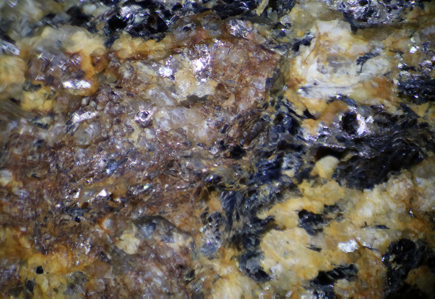

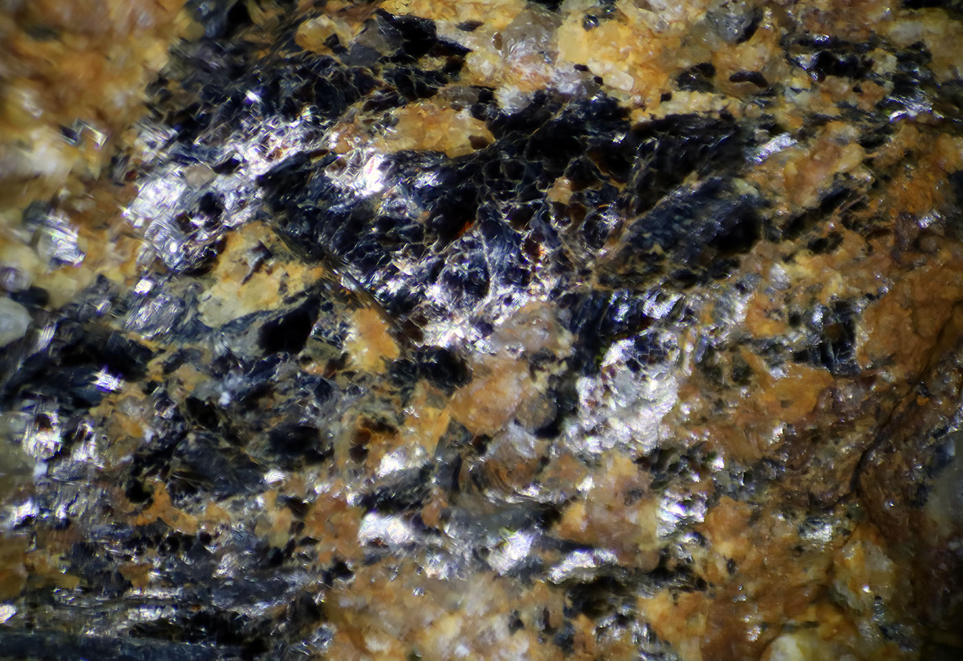

Je ne sais pas s'il y a un moyen de progresser simplement ... Je joins cependant deux vues du même morceau issu de l'éclatement ... Sur la 1ère image ci-dessous, il y a également un truc verdâtre foncé qui m'intrigue ...
Je ne vois pas de muscovite à l'observation avec une loupe  ... mais cela ne veut rien dire, évidemment ... 😁
Il y a 12 heures, jean francois06 a dit :
Probablement l'altération du plagioclase
J'ai pointé quelques muscovites possibles sur celle-ci
Il y a 13 heures, pat_der2003 a dit :
Plutot granite avec des xenolithes alumineux, mais pour répondre sérieusement à ce genre de question, il faudrait changer d'échelle d'observation, et regarder un affleurement, chercher des évidences d'intrusion.

Il y a 3 heures, phoscorite a dit :
Il y a 17 heures, pat_der2003 a dit :
C'est clair et comme c'est un élément isolé, hors de son contexte qui reste inconnu ...
Juste pour ma culture, "xenolithes alumineux" ... ? xénolithe je vois avec la racine grecque et la définition ...  alumineux qui contient de l'aluminium ... mais les deux assemblés ... ? J'imagine que cela caractérise la présence de certains minéraux ... ? Lesquels par exemples ? Je ne sais pas comment chercher efficacement ...
EDIT : dans ce document relatif aux xenolithes, je trouve par exemple : "(...) L' aluminium-les minéraux porteurs de ces fragments fournissent des indices sur la profondeur d'origine. Le plagioclase calcique est stable jusqu'à une profondeur de 25 km (16 mi). Entre 25 km (16 mi) et environ 60 km (37 mi), le spinelle est la phase stable de l'aluminium. À des profondeurs supérieures à environ 60 km, le grenat dense devient le minéral alumineux. (...)"
il y a 16 minutes, pat_der2003 a dit :
Désolé, c'est un raccourci pour parler d'une enclave peralumineuse (dans la quelle Al>Na+K+2Ca en moles, ce qui implique la présence d'au moins un mineral peralumineux comme grenat, sillimanite, muscovite, ou biotite riche en Al). Généralement il s'agit de métapelites qui sont englobées (en xénolithes) dans le granite. Ces xénolithes  peuvent être en partie fondus, on ne sais pas trop, mais comme tout ça se refroidit en même temps, et que ce sont de petits objets, la minéralogie finale est souvent la même que celle du granite-hote.
Le document relatif aux xenolithes que vous avez peché concerne des roches qui sont remontées de profondeurs tres importantes (croute inferieure et manteau) par les laves alcalines. La gamme de pressions pertinentes pour les granites-migmatites que vous montrez est beaucoup plus basse, et dans ces conditions le plagioclase et le grenat coexistent sans problème, c'est la composition chimique du materiel qui décide de la paragenese : pas de Na2O, pas de plagioclase.

Si vous voulez dire un xenolithe (morceau de roche exogene) englobé et transporté dans un magma granitique...
Cela peut etre tres difficile du moint de vue macroscopique: on peut detecter, pas exemple, comme sur l'une de vos photos, un objet qui montre un litage et qui est englobé (en 3D) dans une texture granitique (homogène, ou plus homogène), ce qui revient a identifier un contour, en fait, qui sépare un objet lité d'un objet qui ne l'est pas.
Microscopiquement, vous pouvez avoir dans le xénolithe des restes d'un minéral métamorphique (p.ex. la sillimanite) qui n'apparait pas dans la masse du granite.
Avec des outils sophistiqués (datation ponctuelle des zircons ou des monazites) vous pouvez aussi mettre en evidence le fait que certains mineraux du xenolithe ont une histoire differente de celle du granite hote, mais ca peut devenir tres compliqué parce qu'il peut subsister, dans le granite lui-meme des mineraux hérités (à l'etat solide) du materiel qui a fondu pour produire le granite...

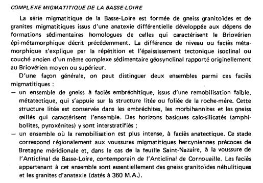

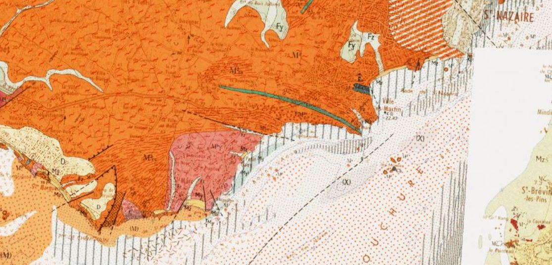

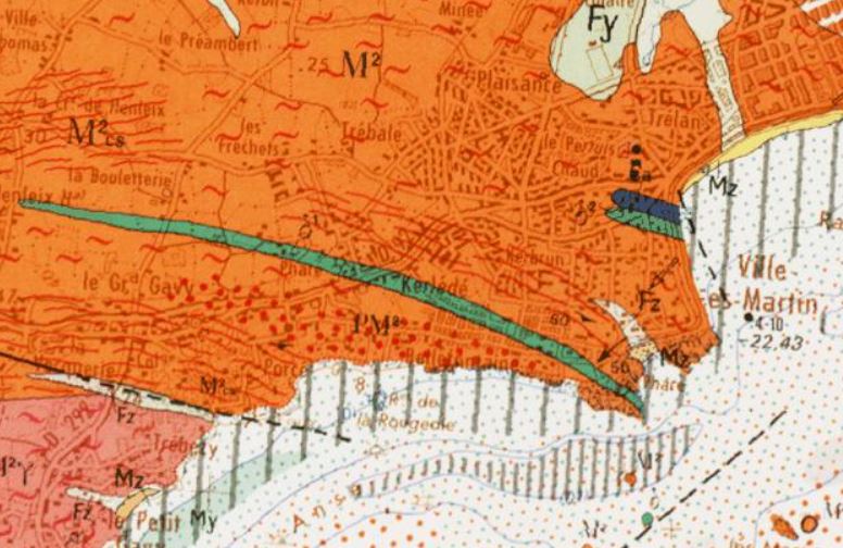

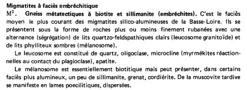

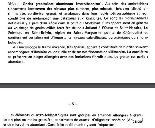

On va regarder la carte géol de saint nazaire, et sa notice.
On a déjà un extrait dans le fil avec une bande NW SE de calcaire cristallin. (dans mon idée c'est des cipolins mais on s'en moque de mon idée).
Voici des extraits de la carte :
La légende :
M2Cs.JPG.7d34a3d35513c0486b4e9231c2476de4.JPG1244420486_CapturePm2.JPG.9c19abb49d426a439053d41b785753dd.JPG
On remercie le travail du BRGM, on retrouve tous ces documents sur le site infoterre.
