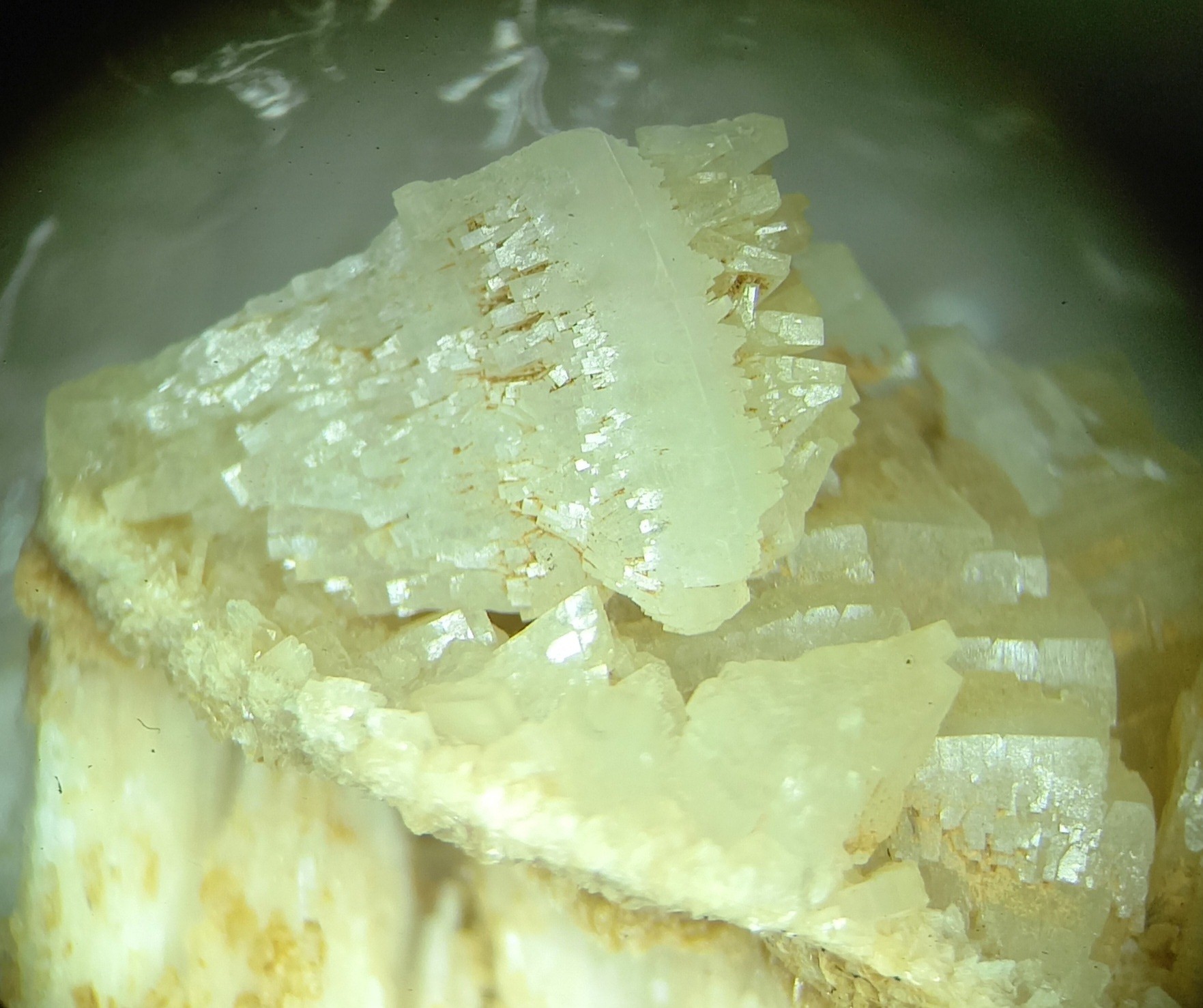

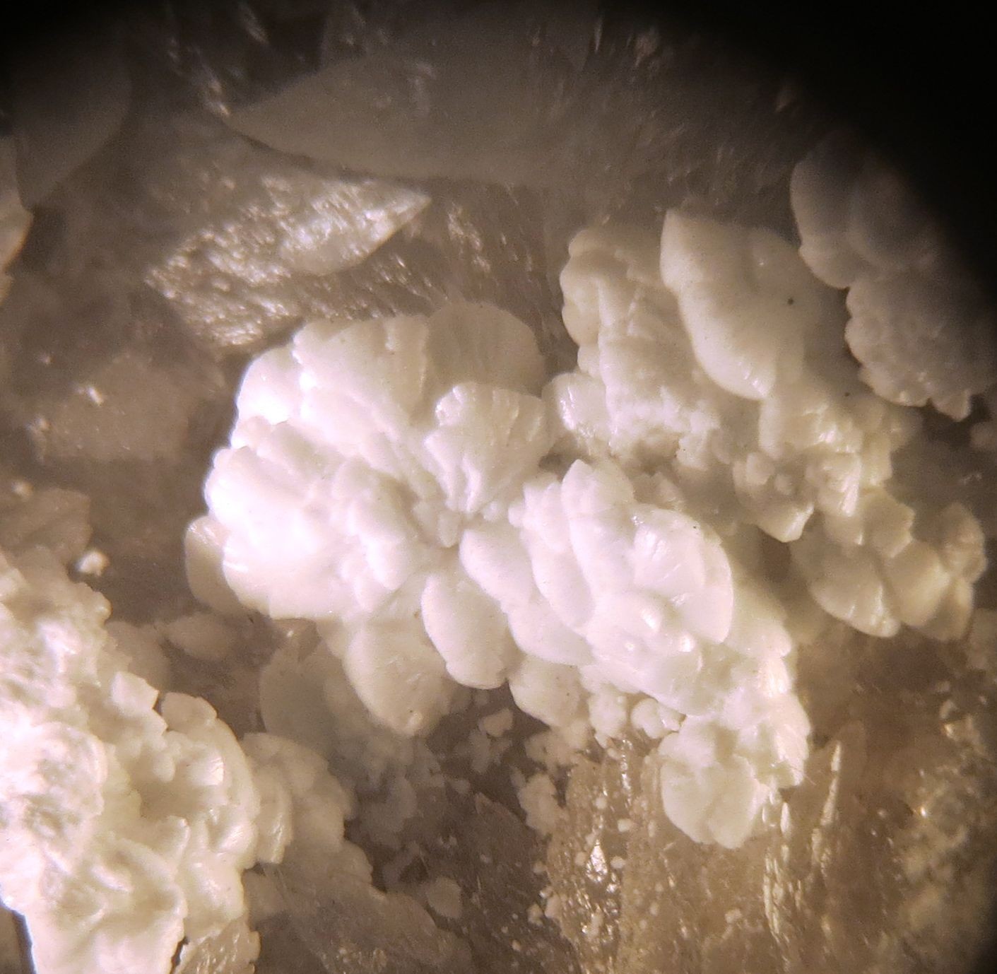

plus qu'une détermination je voudrais ouvrir un débat sur un minéral pourtant commun.
Les cristaux ont été analysés (diagramme en poudre) mais leur forme (bizarre) me laisse très perplexe.
Taille : groupe d'environ 1 centimètre
Cristallographie  : Orthorhombique
Dureté : environ 3,5
densité : environ 4
pas de clivage apparent !
Groupes de cristaux arrondis en éventail ou en casque (rappelant les casques de Prehnite des Alpes)
translucides ou blanc pur
associés avec de la Calcite et de l'Anhydrite en grandes gerbes blanches à légèrement bleutées
Proviennent du cœur de septarias qui pouvaient atteindre 1 mètre et trouvées dans des marnes du pliensbachien d'Alsace.
En fait j'aimerais d’abord savoir si quelqu'un a déjà trouvé ce genre de cristalisation … puis je donnerai les résultats de l'analyse et mes commentaires.
Tous vos avis m'intéressent !

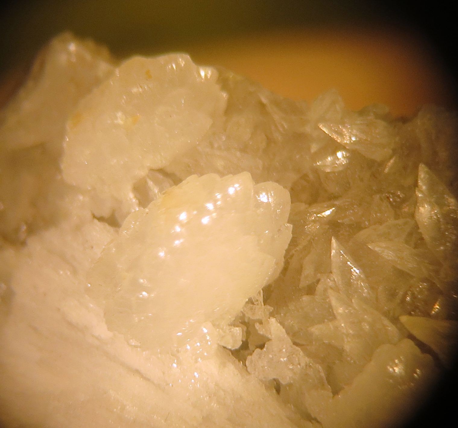

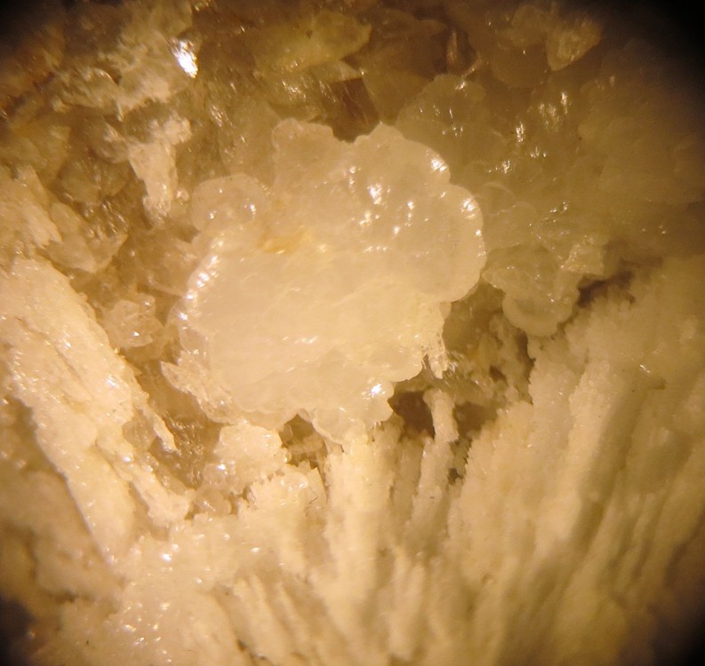

il y a 16 minutes, icarealcyon a dit :
Barytine ? c'est un minéral commun dans les septarias.
Des cristaux de barytine agglomérés en casques s'observent sur certaines barytines espagnoles blanches ou bleues.
Ou série Barytine-Célestite. La densité orienterait plus vers le pôle Célestite de la série; mais il est vrai que sur de petits morceaux, la précision de la mesure de densité n'est pas toujours excellente...
Pour la Célestite, des formes en boules ont été trouvées dans des septarias; mais cette forme en casque est originale.

il y a une heure, icarealcyon a dit :
Des cristaux agglomérés en casques s'observent sur certaines barytines espagnoles blanches ou bleues.
Oui, on pense à Barytine, maintenant @PK67 semble surpris des résultats d'analyses, que donne les analyses?
il y a une heure, BUT a dit :
On est sans doute là dedans.
Bravo à vous !
Effectivement le diagramme en poudre m'a été commenté comme étant de la Barytine ... mais avec pas mal de strontium, presque autant que de baryum.
Je penses que "BUT" est le plus près du but et qu'on est dans l'intermédiaire entre la Barytine et la Célestine.
Mindat indique effectivement une (Ba,Sr)SO4 avec deux photos assez vagues.
Ces deux minéraux forme une série à priori continue mais l'IMA ne reconnait pas officiellement un minéral intermédiaire précis.
Peut être qu'un jour ce sera un minéral reconnu ?
En tout cas la forme est très particulière et lui confère une solidité plus grande et parfois un éclat plus gras.
Encore merci pour vos commentaires très justes !

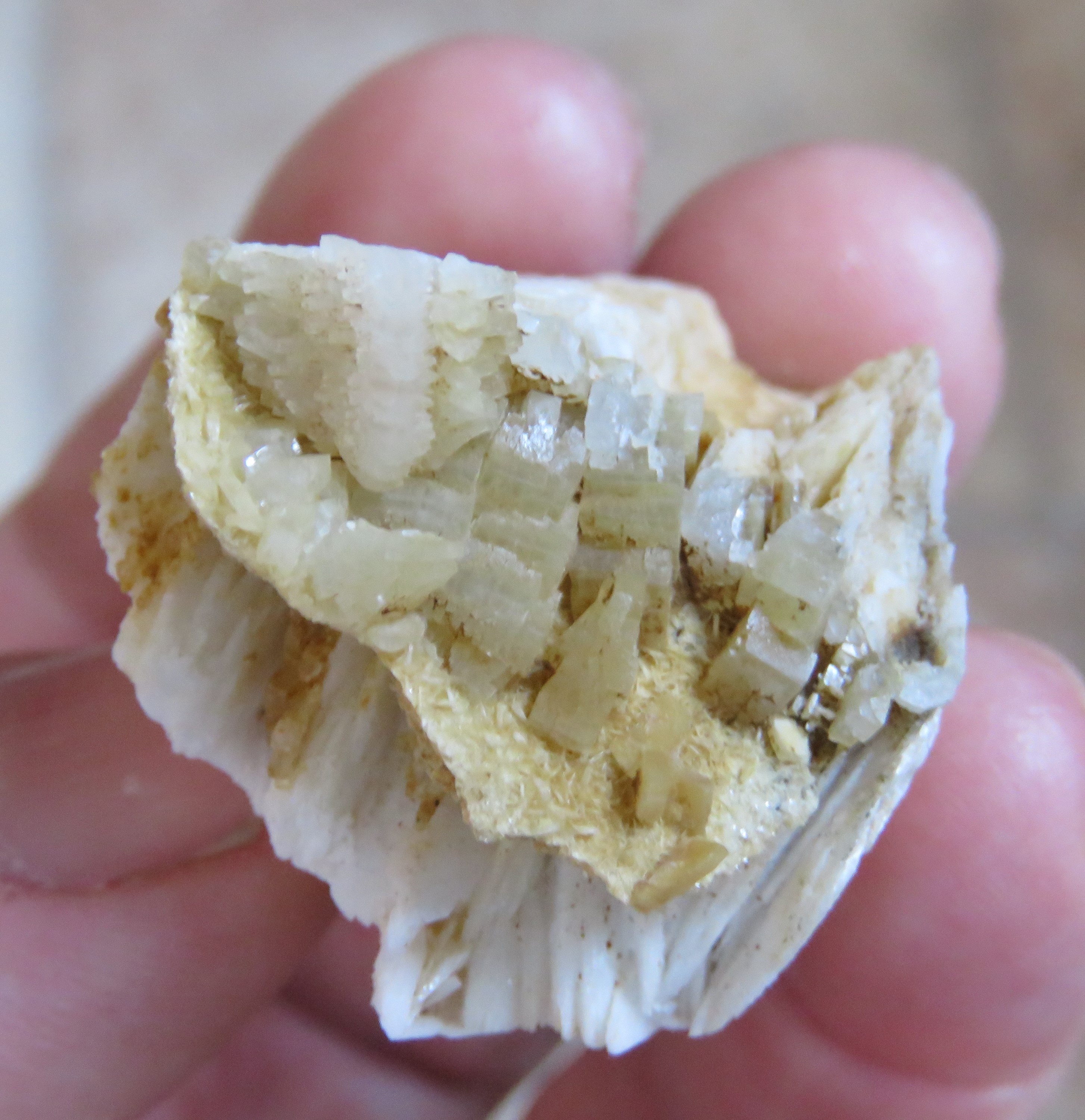

J'ai moi-même trouvé dernièrement en milieu sédimentaire (marnes hettangiennes de Lozère, ancien milieu lagunaire) une barytine atypique: en agrégats de cristaux dessinant un axe courbe commun, certes moins "en casque" que votre spécimen, mais qui s'en approchent.  L'éclat est nettement gras; la couleur: café au lait, à peine  translucide. Ces cristaux viennent en surcroissance sur une barytine crêtée blanche, normale pour le lieu.
Autant de critères qui distinguent ces cristaux des autres barytines de ce site qui sont: soit tabulaires incolores ou bleutées, transparentes, soit blanches crêtées, toujours avec un vif éclat vitreux. La forme des cristaux en alignements à axe courbe me rappellent certains arrangements de cristaux de barytine blanche ou bleue de La Union, Espagne.
L'idée d'une composition intégrant une certaine quantité de strontium (voire de plomb) m'est restée à l'esprit. Mes cailloux n'ont pas été analysés, mais j'ai un fort soupçon. Il ne s'agit pas de septarias sur mon site, mais de géodes libres dans les marnes.
Vision d'ensemble:
A la bino:
Cette barytine montre effectivement certaines similitudes la distinguant probablement des Barytines pures.
Une présence de plomb expliquerait la variation d'éclat comme dans certaines Aragonite plombifère = Tarnowizite.
Il est sans doute illusoire de vouloir donner un nom de minéral sans critères propres et cela malgré des formes notamment différentes.
La minéralogie progresse en précision et pourrait voir apparaître de nouveaux minéraux peut être mal nommés.
Il y a 19 heures, icarealcyon a dit :
Effectivement, la Barytine, la Célestite et l'Anglésite sont toutes trois isostructurales, orthorhombiques, avec des paramètres de maille relativement peu dispersés (exprimés en Angstroms ci-dessous; source Mindat):
a = 8,37 (Célestine) - 8,48 (Anglésite) - 8,88 (Baryte)
b = 5,35 (C) - 5,39 (A) - 5,46 (B)
c  = 6,87 (C) - 6,95 (A) - 7,15 (B)
Donc l'idée d'un "soupçon" d'Anglésite dans une Baryto-Célestite ne semble pas hérétique.
