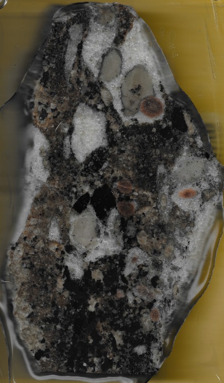

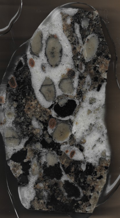

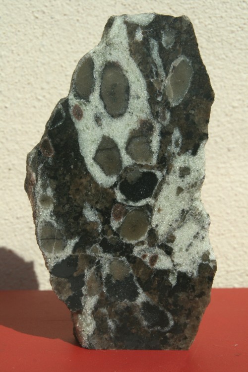

très joli, et très bizarre.  Tu dis ortho, donc on doit penser à une roche magmatique intrusive. C'est bizarre, car la remarque de le sablais sur l'aspect poudingue semble juste. y a t il des Foïdes la-dedans? Des pyroxènes? des feldspaths potassiques?
Il y a 1 heure, AMEDE a dit :
On dirait des cristaux de cordiérite arrondis ?
Niet
Il y a 1 heure, jean francois06 a dit :
Bien vu
il y a 21 minutes, le sablais a dit :
tu as mouillé l'échantillon ?
Oui, c'est le plus simple
Essayons d'identifier les minéraux un par un, ça aide.
les deux plus faciles sont le rose et le blanc.
Ba ça me fait un effet de sorte de gabbro avec ces impressions de pyroxène , feldspath ...
il y a 17 minutes, phoscorite a dit :
Le "rose" ... Ça ne serait pas du grenat ?
Il y a 8 heures, NiCoCaYoU a dit :
Ça ressemble, c'est même pœcilitique, mais ce n'est pas isotrope en lame mince. Et la forme en fuseau ne colle pas bien avec du grenat.
Il y a 9 heures, le sablais a dit :
y a du feldspath et du quartz je subodore
Il y a surement du feldspath K, on le trouve en fouillant la lame mince, mais pas de quartz.

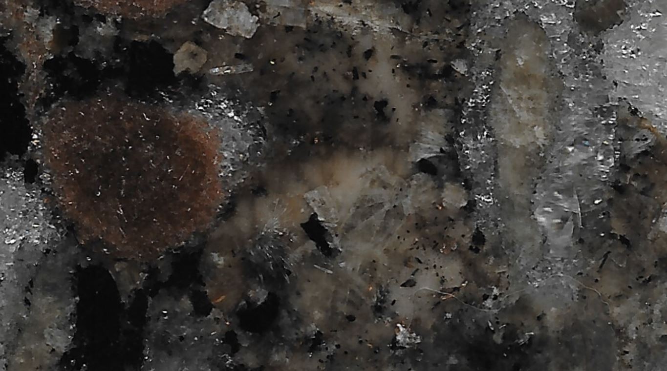

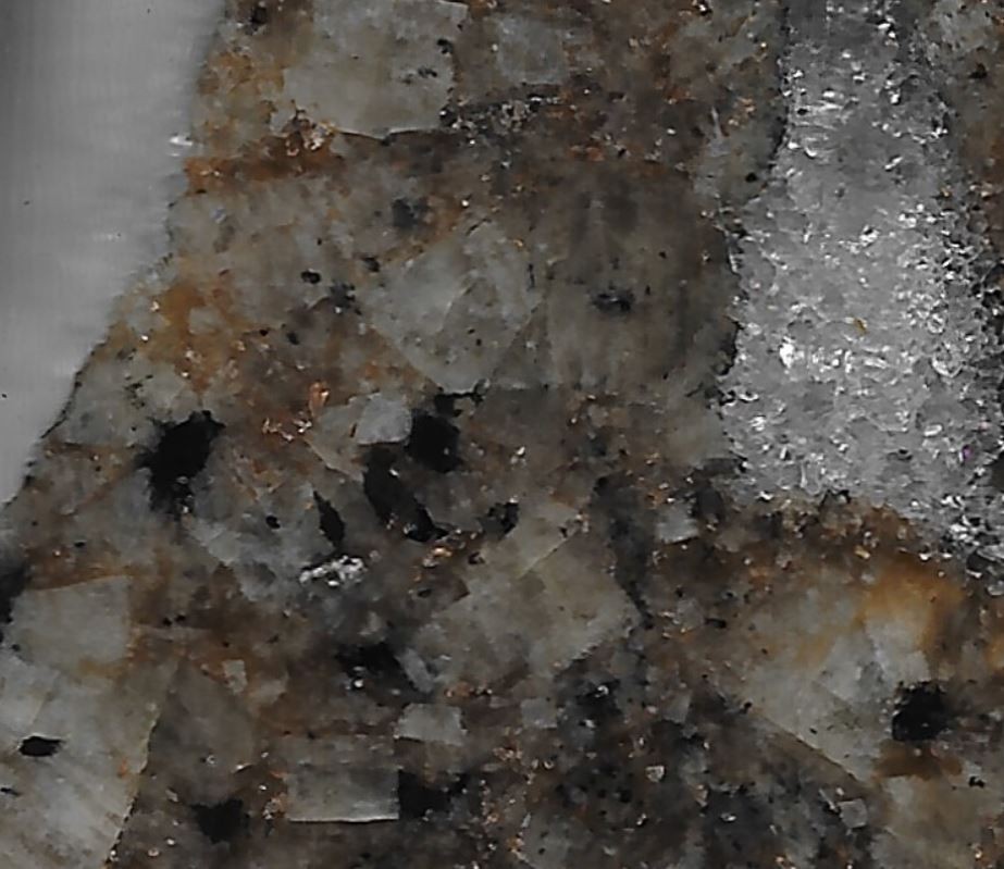

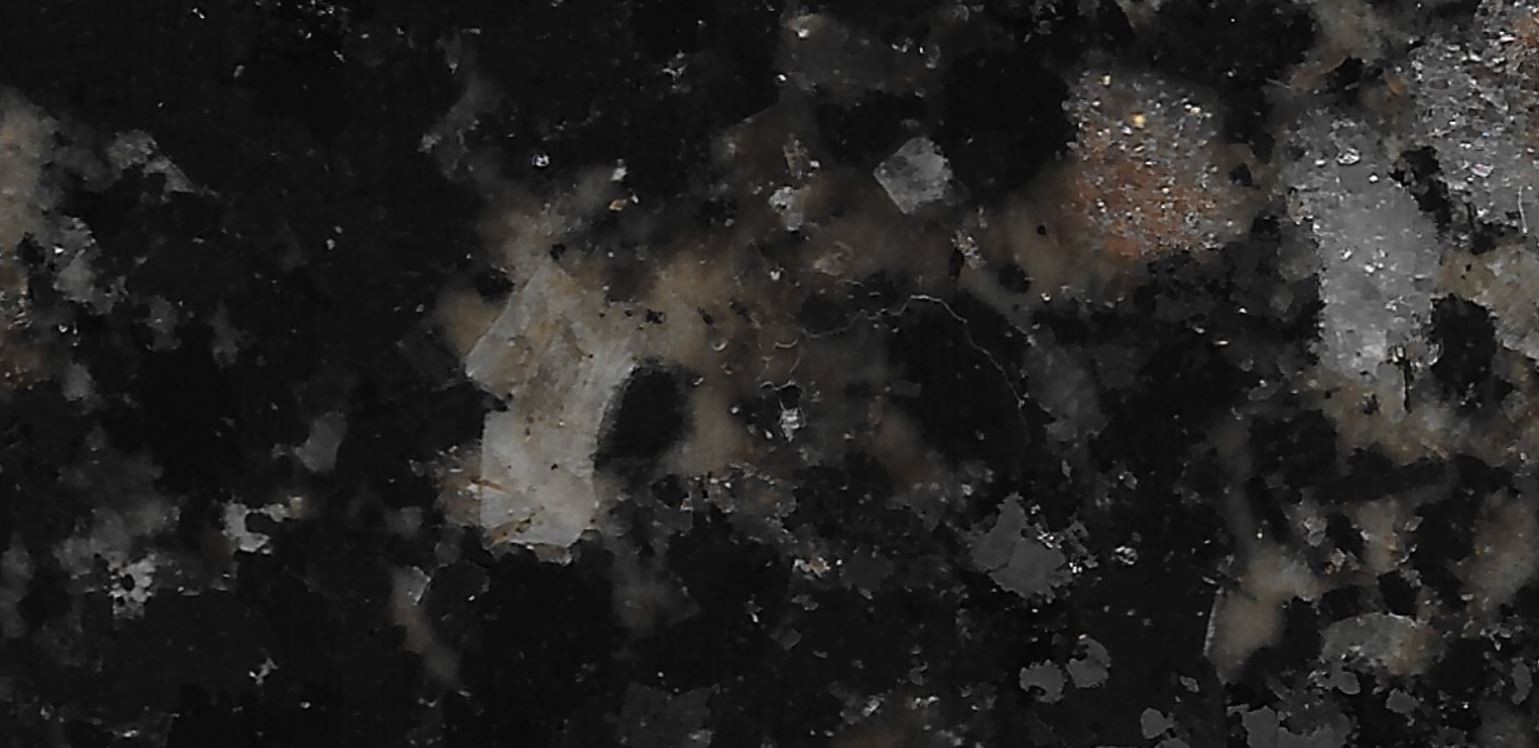

Je voyais une roche sous saturé, je crois y voir de la néphéline

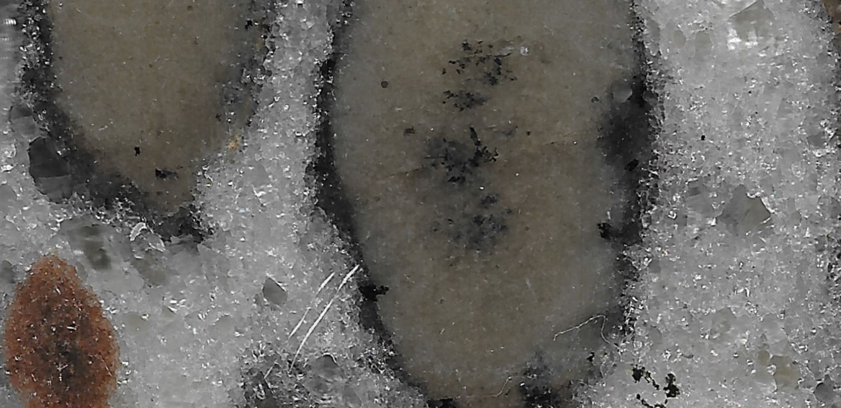

Un extrait de la photo, avec en blanc en cristaux automorphe blanc la néphéline et les plages noirs des pyroxènes,on devine des baguettes.
Le rouge, pour le moment pas d'idée, le minéral blanc ou plutôt incolore très brillant, pas d'idée (carbonate, du coup on s'éloigne de ce que je pense). Dans le fond , blanc et orangé, avec des contours flou un feldspath potassique. Donc je suis dans une syénite à néphéline, avec ???
Ici en bas à droite, on semble voir des FK avec des formes géométriques, pour le reste, les formes arrondies, mystère et boule de gomme.
C'est du presqu'ile de Kola ?
Je tenterais bien la lorenzonite pour le rose-rouge mais par pur esprit de contradiction et parce qu'un copain vient de m'en donner une...
Si c'est magmatique, le suite de cristallisation me parait savoureuse.
Serge
il y a une heure, jean francois06 a dit :
Pour être sous-saturée, elle l'est, et pas qu'un peu...
Il y a effectivement de la néphéline. Les petits prismes à section carrée de ton premier détail en sont très probablement.
Et il y a aussi beaucoup de néphéline en cristaux centimétriques, qui forment ces grosses amandes couleur taupe claire sur les photos macro.
Mais le minéral le plus important à identifier est ce qui apparait comme du sucre cristallisé, blanc un peu verdasson, et qui est vraiment très abondant, et ce n'est pas un silicate.
il y a 48 minutes, trenen23 a dit :
Je ne connais pas, c'est beaucoup plus simple.
Je n'ai pas la lame de ce détail, mais c'est presque sur que c'est du fK. Et OK pour syénite néphélinique sensu très lato.

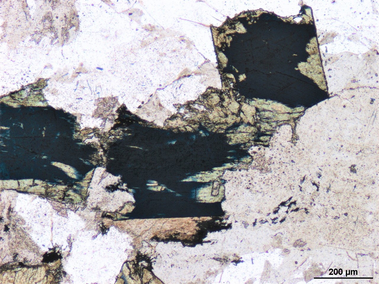

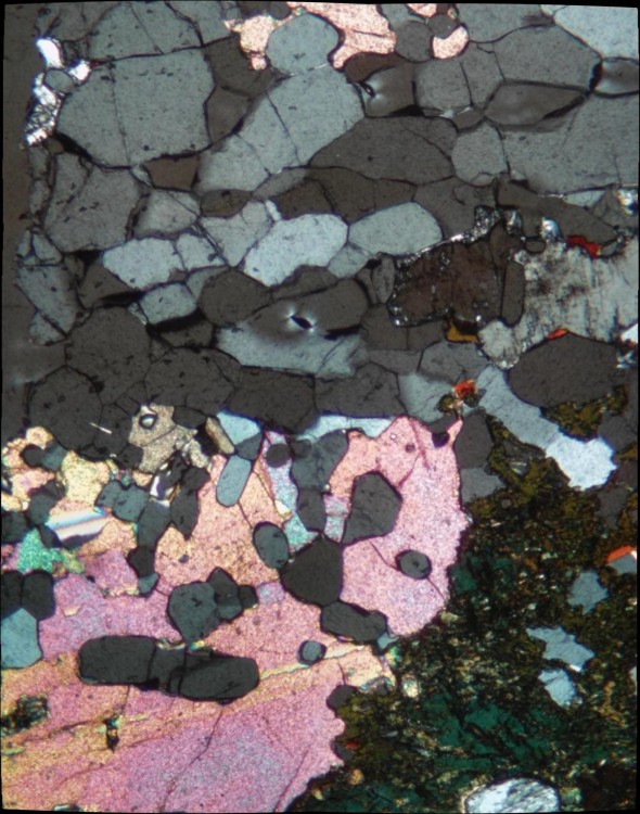

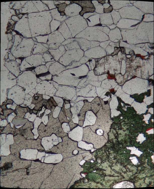

Une photo de lame mince pour aider ? champ 5 mm environ
Le mineral rose, qui ressemble beaucoup a du grenat en LN est en bas a gauche.

Mince je me suis trompé... je pensais également à une phoscorite. En tout cas c'est une roche extraordinaire. Quelle est l'altération que l'on voit en bas à droite de la photo lame mince? Une arfvedsonnite partiellement pseudomorphosée en aégirine comme c'est souvent le cas dans les complexes alcalins ?

 Commençons par le minéral en grain, incolore en LNPA et gris en LPA, fort relief. Et bien, je sais pas, au hasard une veine d'apatite, c'est vraiment du pifomètre. A part la couleur en LPNA et en LPA et le relief, je n'ai rien vu d'autre. Et pour le contexte, et bien je suis trop ignorant.
Pour l'autre, rouge en macro, gris en lpna, et rose en LPA, avec semble t'il un très fort relief, on y réfléchit. Si je traduis la couleur en LPA en ordre je dirais II, l'aspect "sali" me chiffonne.
Le vert, c'est le pyroxène, comme @lois.monnier, aégirine, c'est ce que l'on voit aussi sur les vues macro, par contre je suis incapable d'y voir des pseudomorphoses (principe de Peter).

Pour le rose/rouge y'aurait-il un lien avec du manganèse ? ....rhodocrosite?
J'avais pensé tourmaline (rose) avant de penser rhodocrosite ( de fait tjrs en lien avec le manganèse)
On y est, ou presque, car je ne suis pas sur d'avoir encore tout identifié dans ce bazar alcalin.
Le constituant principal, et de loin, est l'apatite (le sucre en grains).
Les taches roses sont du sphène, tout simplement, il est pœcilitique, lui aussi.
Pour les feldspaths/feldspathoïdes, c'est très compliqué, et il faut que je pige ce qui s'y passe avant de vous montrer de belles photos.
Pour les ferromagnésiens, je n'ai pas d'analyse mais arfvedsonite et aegyrine, c'est tout bon. L'amphibole est elle aussi pœcilitique, c'est elle qui forme les taches vert sombre sur les photos macro. Il y a aussi de la magnétite et de la tetraferriphlogopite, mais on y reviendra.

voici un exemple de pseudomorphose partielle d'amphibole en pyroxène
Merci. Je te poserai des questions après la résolution de cette énigme.

Ohhh pas de problème d'ego, je commence mon commentaire par "mince je me suis trompé" ^^ donc ça va de ce côté là, je voulais juste pas induire en erreur les lecteurs dans l'interprétation génétique avec le terme erroné de "magma carbonaté" alors qu'il s'agit d'une immiscibilité encore plus exceptionnelle avec, comme l'a très bien dit phoscorite en MP, un magma à composante phosphaté et très riche en Ca.

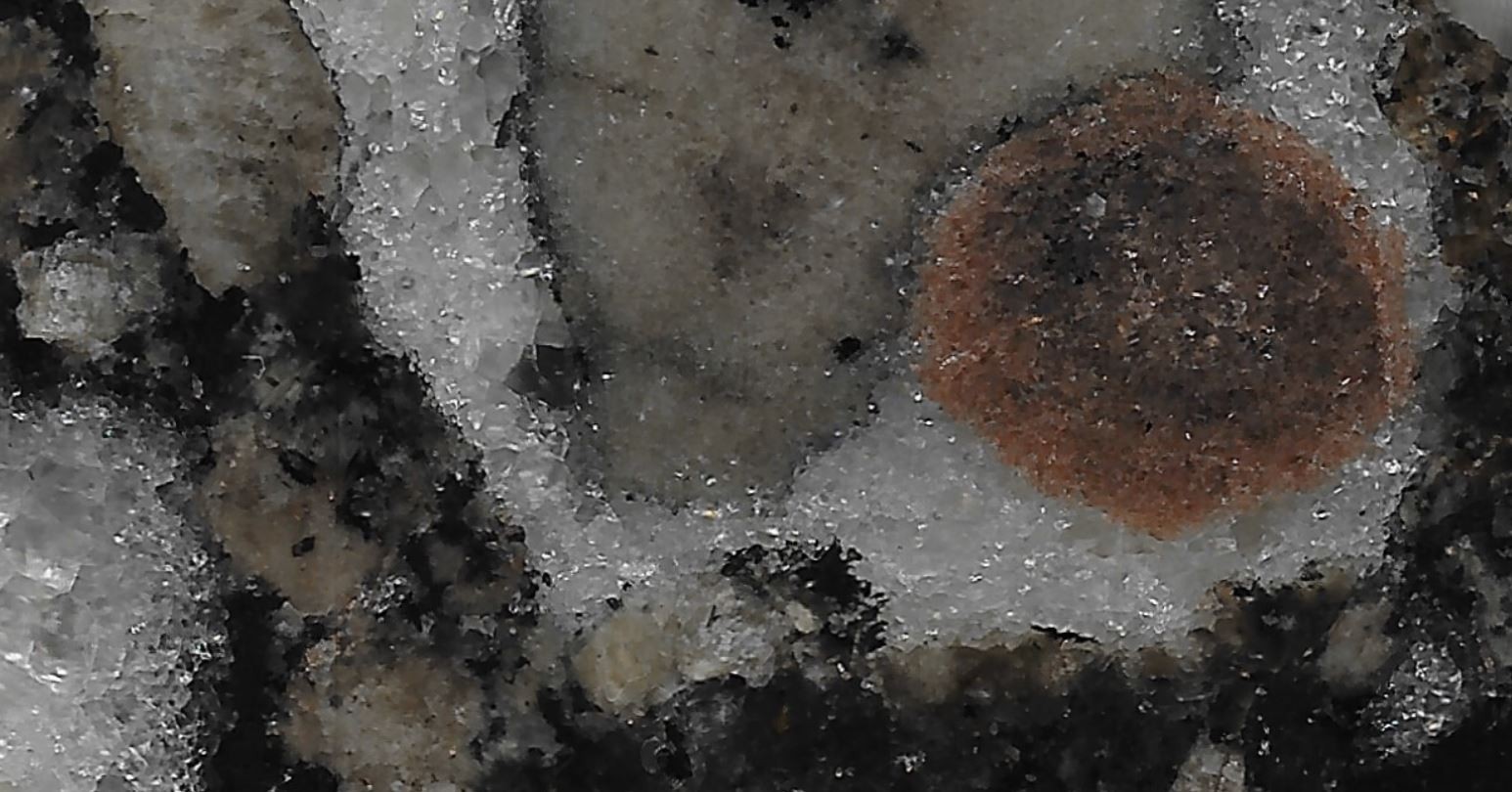

As tu identifié ces formes  ovoïdes?
Sur cet extrait de ta photo, on a, en bas à gauche; la titanite en rouge orangé; en blanc, comme du sucre, l'apatite; et une forme ovoïde cerclée de noir ( le pyroxène?) composée de ...
