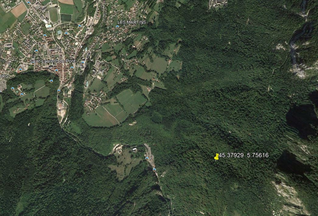

Il se trouve que récemment, j'ai appris l'existence d'un affluent fossile formant une "cavité" sur la commune de saint Laurent du pont (chartreuse). Puisque je suis actuellement en vacances sur cette commune, et étant avide de prospection j'aurais aimé pouvoir me rendre sur place. Malheureusement je ne dispose que de coordonnées "lambert ancien" (lambert ll étant donné la région). Ces coordonnées sont: x=867,80  y=347,72  z=850 m
(Carte au 1/20000 ème Voiron 8). J'ai essayé de les convertir en coordonnées GPS mais malheureusement cela me renvoie constamment vers la région africaine. De ce fait en déplaçant simplement la souris sur geoportail sans conversion j'ai trouvé ce point (photos ci-dessous) mais je ne suis sûr de rien.
Pensez vous que ce point trouvé correspond bien à la zone recherchée? Pourquoi les conversions que j'ai tentées sont vaines?

Il y a peut-être un problème sur tes coordonnées à l'origine ?
Ne pas oublier que souvent avec les coordonnées Lambert I à 4, le million n'est pas noté, mais doit être pris en compte pour la transformation en Latitude, Longitude !
Dans ton cas, je pense que ce n'est pas du Lambert II, mais du Lambert III, il faut donc prendre x : 687800, x = 3347720, et cela devrait résoudre tes problèmes de conversion.
Bonne balade.

Pb résolu donc.
juste une petite astuce, pour savoir si tu es en lambert I, II, III,ou Iv(iv , c'est facile, demande aux corses), il faut regarder le premier chiffre de la coordonnée y, écrite en noir sur la carte IGN, si c'est 1, on en en Lambert I, 2 en lambert II, et 3 en lambert III. Donc pour le cas présent on est en Lambert 3, on a 347,72.
attention, sur les cartes géologiques, la zone lambert est précisée sur le bord de la carte, il faut donc mettre le 1, le 2 ou le 3 devant. Par exemple pour la carte de grasse, en IGN on a 3170, pour la carte géol 170. L'unité est précisé :"quadrillages kilométrique Lambert zone ..."
