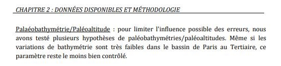

Effectivement c'est une thèse très intéressante, mais n'étant pas géologue j'ai un peu de mal à tout comprendre, j'ai déjà pris des notes pour tenter de m'y retrouver, mais c'est long et complexe.
En fait j'aurais surtout voulu trouver des références absolues, ce qui est probablement très complexes à dire

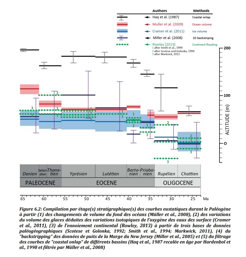

Peux être que la page 354 donne un résultat plus net, mais je ne sais pas l'interpréter
Invité jean francois06
@elasmo, cette figure parle d'eustatisme, pas de bathymétrie.  La bathymétrie, c'est la topographie sous l'eau.  Ici ce schéma montre avec différentes méthodes les variation du niveau de la mer. Le zéro est actuel. Avec ça tu n'a pas accès aux reliefs. Prenons par exemple les projections du GIEC sur l'élévation du niveau marin suite au réchauffement climatique. Moins de glace (en bleu sur le schéma), plus d'eau ( en rouge sur le schéma), du coup les dépôts vont monter sur les continents (en noir sur le schéma ou en vert suivant la méthode). Donc avec le réchauffement, l'altitude du niveau des océans va monter. Mais tu n'as aucune indication sur ce qu'il se passe à Brest, au Mont Saint Michel, ou dans la baie de Somme, la même hauteur de tranche d'eau n'a pas les mêmes conséquences.
Revenons à la bathymétrie. Pourquoi pas de valeurs absolues? On peut toujours donner des tranches d'eaux de dépôts, en fonction des sédiments, et de leurs compositions paléontologiques. Mais si on dit lagune, on comprends surtout que c'est un milieu fermé ou presque, peu profond. On relie donc le type de dépôt à une profondeur. Mais a t on la topographie? En grand, oui, si on a les affleurements, en détail, pas toujours, et c'est pas toujours évident.

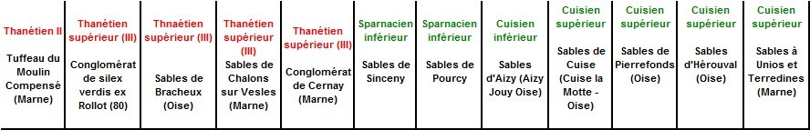

Je n'ai pas initialement cherché en ce sens, c'est en réalisant des tableaux par périodes, que je me suis aperçu de ce phénomène

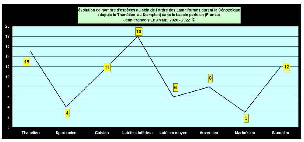

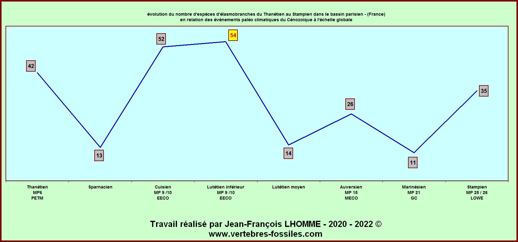

Ci-dessous un graphique représentant mon travail sur une durée de 2 ans, le tout étant à la fois compilés par les découvertes faites dans la littérature scientifiques (des plus anciennes au plus récentes), et par mes propres constations, ainsi que par le biais d'observations de diverses collection, à ce jour, je pense ne pas être "loin" d'un résultat cohérent, il est toutefois encore possible de trouver quelques nouvelles espèces non encore décrites, mais je pense que cela ne changera pas fondamentalement les résultats.
La bathymétrie n'étant que l'un des paramètres que j'ai tenté de prendre en compte, il y a aussi les pics climatiques, les proportions d'autres organismes, etc... la comparaison d'autres bassins sédimentaires de même périodes, etc...

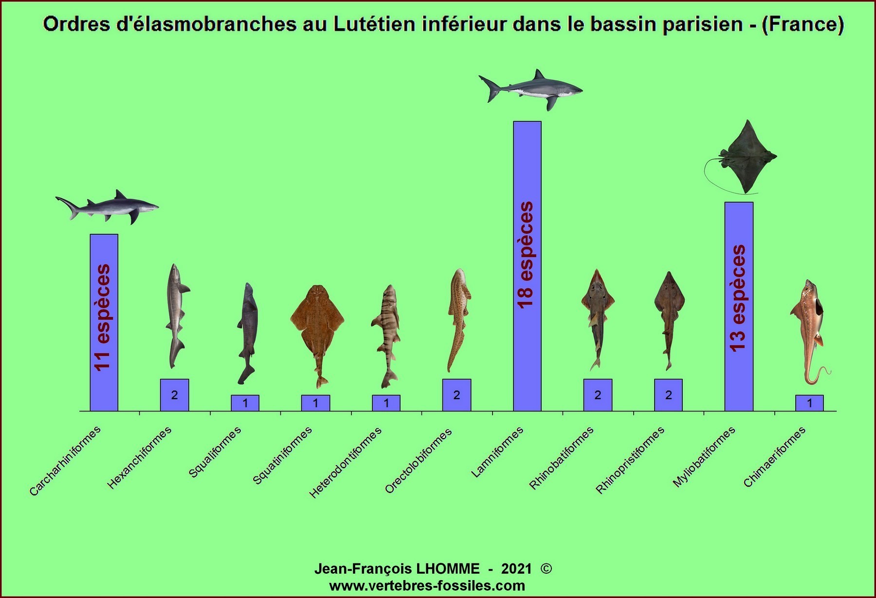

Détail des ordres élasmobranches au Lutétien inférieur, j'ai fait la même chose pour tous les étages, et des graphiques au niveau des familles
L'idée est intéressante, mais difficile d'approche, car en plus des différents facteurs déjà évoqués qui viennent s'ajouter ou se compenser (eustatisme, subsidence, ...) le fait même de raisonner par étage implique des amalgames qui à mon sens fausse cette représentation. Par exemple au Thanétien on peut trouver dans le bassin de Paris des dépôts avec des tranches d'eau allant de 40 - 50 m (probablement dans les parties les plus "profondes") et synchrones avec des formations très littorales, voir fluvio-deltaïques. Toutes vont fournir des élasmobranches, mais les diversités relatives des différentes zones géographiques vont changer en fonction des milieux et non de l'étage.
Dans ces assemblages, il faut aussi dissocier faunes autochtones et allochtones, qui viennent perturber les comptages et la compréhension 'vraie" des milieux. La température et les communications a surement un grand rôle dans tous cela. Ce n'est pas pour rien que les richesses maximales sont observées au niveau des maxima thermiques.

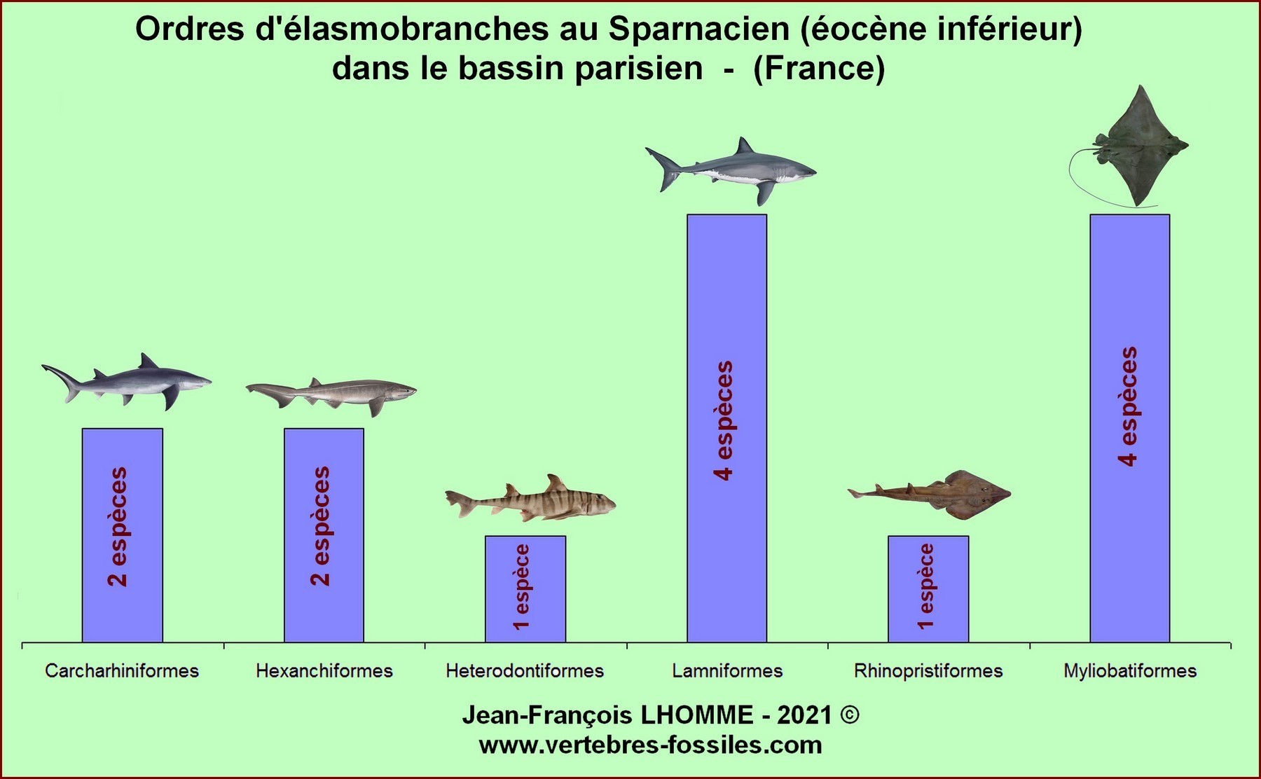

Pour finir deux exemples qui résument la question : au Sparnacien, la faune est en effet très réduite (une dizaine d'espèces) mais uniforme, dans un bassin en phase de comblement ou à faible tranche d'eau, et avec des substrats fortement argileux  du coup peu propices à de nombreuses communautés dans le sud-ouest à l'Yprésien-Lutétien on trouve sur de faibles distances (quelques kilomètres) des faunes littorales à profondes (plusieurs centaines de mètres), parfois associées (phénomènes de slumping) et où la diversité va exploser (90 espèces).
Pour le mélange des faunes autochtone et allochtone, c'est effectivement un des paramètres que j'ai tenté de mettre en évidence sur les gisements que j'ai moi même fouillés, et l'en prenant compte des phénomènes de remaniement aussi, pas toujours simple à distinguer.
les étages les plus pauvres sont pour le moment le Sparnacien qui est effectivement assez similaires en divers points du Bassin Parisien, car essentiellement issus de faunes peu profondes (Vexin, Marne), peu d'espèces, souvent des invertébrés peu diversifiés (ostreidae, cyrene, potamides, etc... pas de traces de coraux et de bryozoaires, ni d'échinodermes)

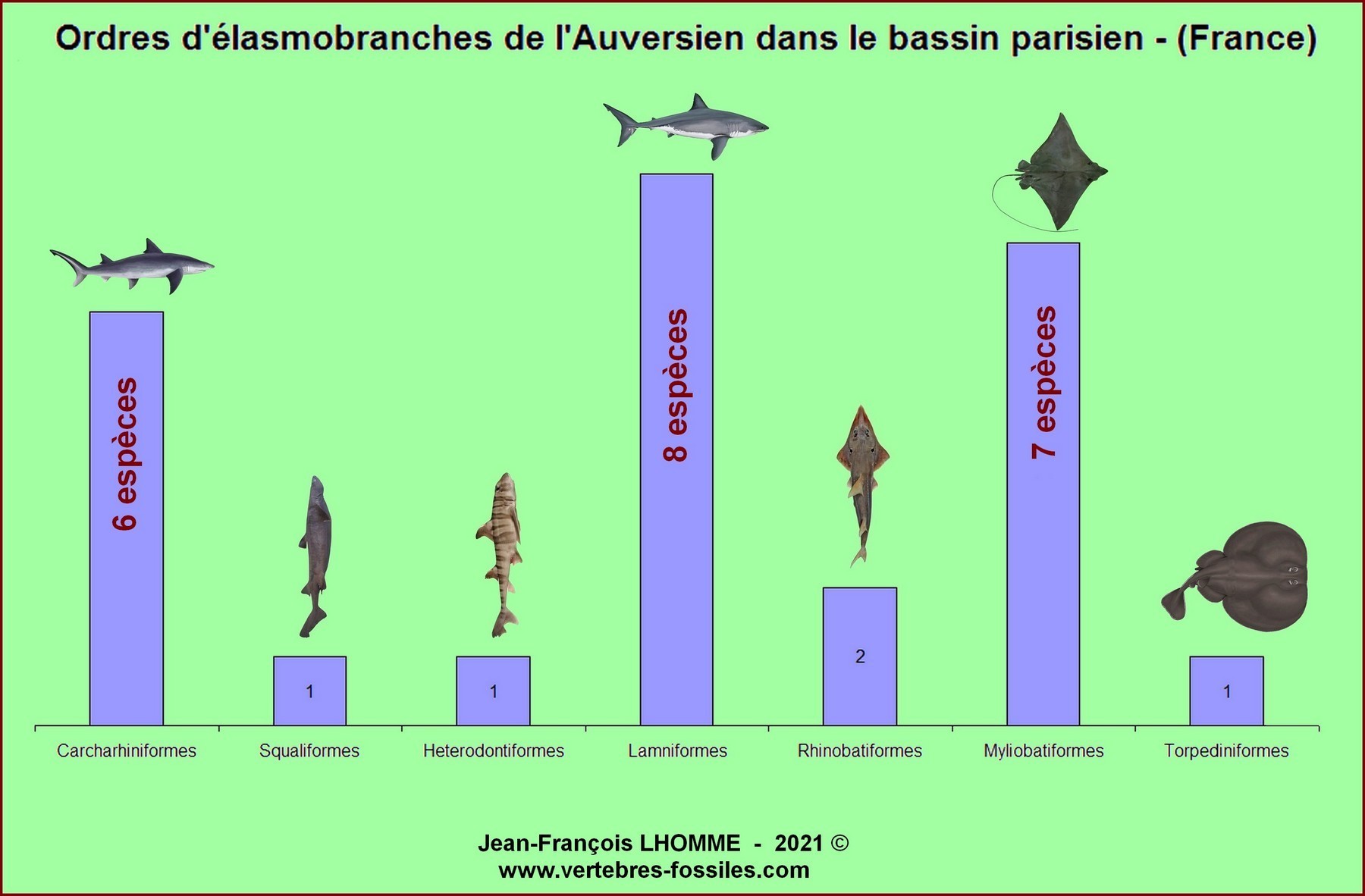

par contre la où c'est plus étrange c'est pour le cas de l'Auversien, on a une mer riche en mollusques, très riche en coraux (effet MECO), bryozoaires, quelques échinodermes, des élasmobranches assez variés, mais peu abondants, là j'avoue ne pas comprendre pourquoi si peu de restes, hormis peux être un biais de recherche ?
Pour l'Auversien, il manque probablement certains genres ou espèces, mais force est de constater qu'il y a bien une raréfaction de certains groupes, mais en parallèle, on en trouve d'autres qui sont absents ou très rare dans les autres étages. Il y a probablement un ou des facteurs écologiques ou une paléogéographiques qui pourrait expliquer cela.
Dans le même ordre de curiosité, le Lutétien moyen, d'après tes graphes la faune y semble très réduite (comparable à celle du Sparnacien) alors que la richesse paléontologique chez les autres groupes de cette période est à son optimale.

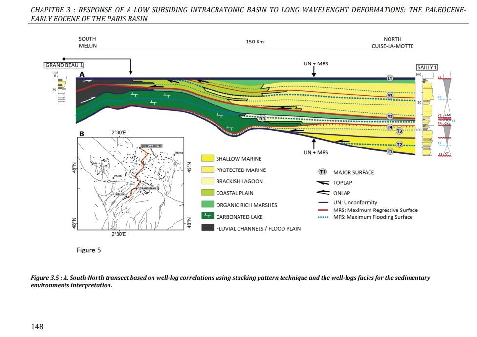

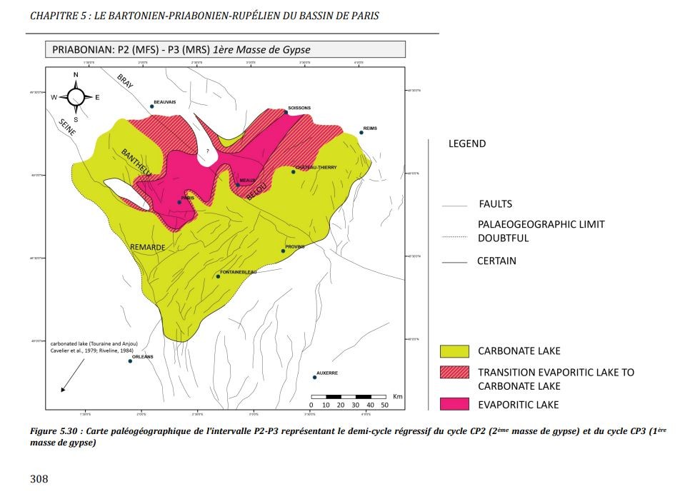

Je te mets en lien cette thèse de Damien Huyghe , il y a une partie sur le BP et des cartes paléogéographiques (Pomerol et Gély). https://tel.archives-ouvertes.fr/tel-00687530/document.

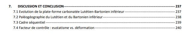

Ici un doc sur le Lutétien de Patrick de Wever et Annie Cornée, avec le travail de Gély : https://www.researchgate.net/profile/Didier-Merle/publication/255711684_Stratotype_Lutetien/links/5eb6c6234585152169c11fac/Stratotype-Lutetien.pdf

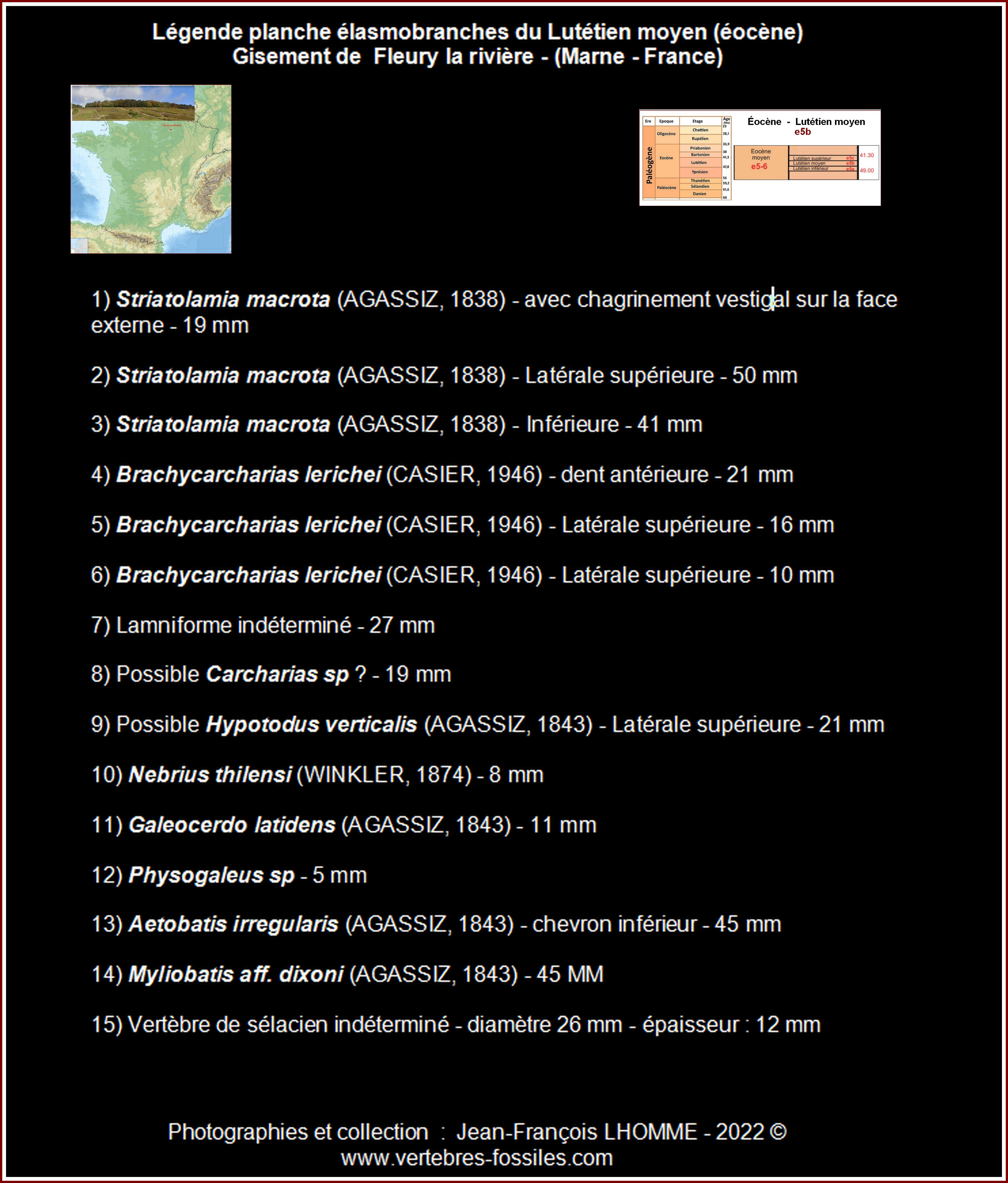

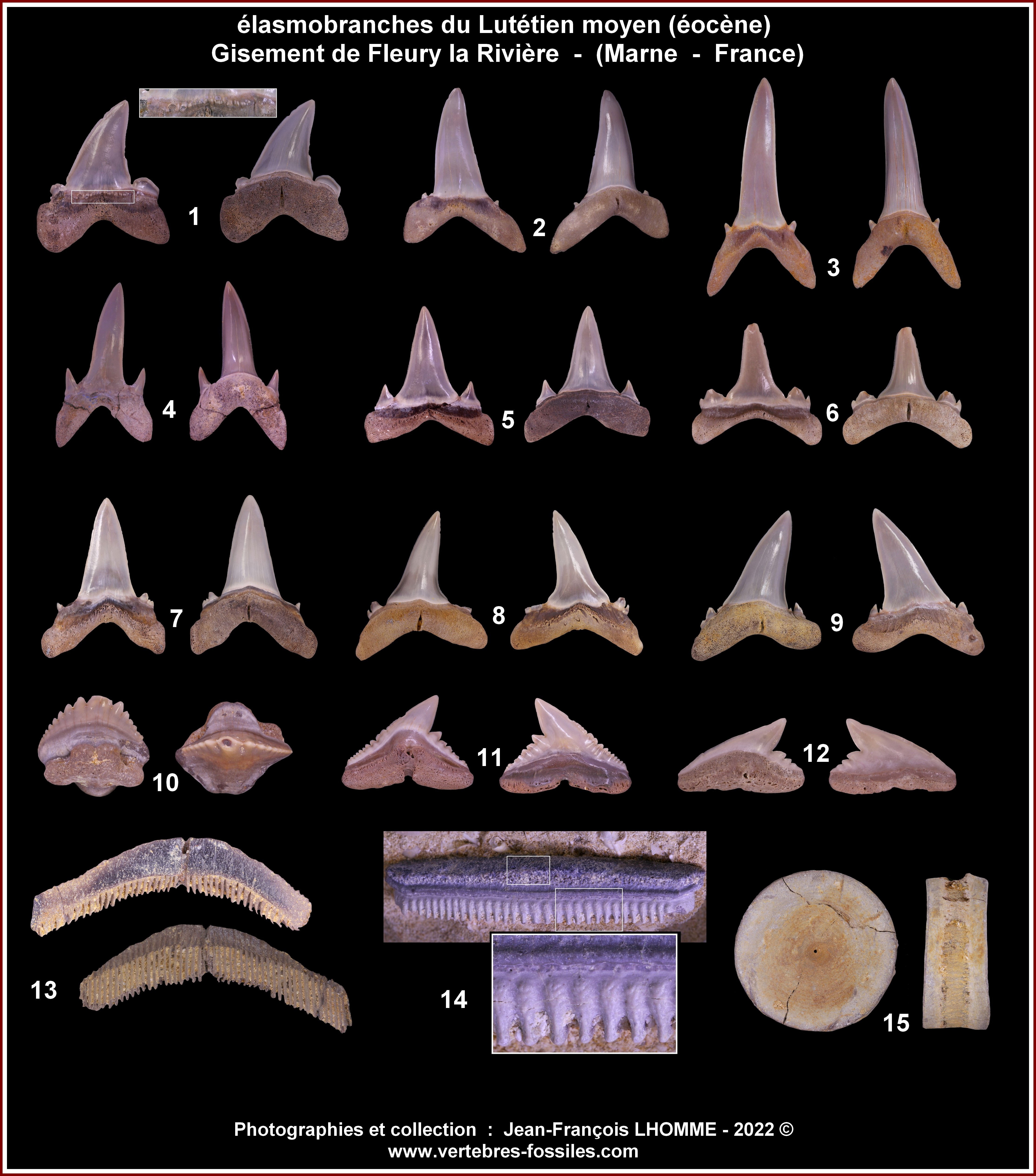

Pour illustrer la qualité de la faune du secteur de Fleury la Rivière une planche montrant les principales espèces que j'ai pu réunir

J'ai fait, rapido, une planche qui regroupe 3 articles, les cartes paléogéographiques de Gély sont celles que j'ai utilisé, il y a des logs, et quelques commentaires. Dans la planche les sources sont cités, pour y voir plus clair il faut s'y référer. il s'agit du Lutétien.

Joli planche sur Fleury, une belle fenêtre sur le Lutétien de ce secteur.
On peut ajouter quelques micro bestioles dans ces niveaux du Lutétien moyen, mais au final c'est quand même pas le Pérou.
