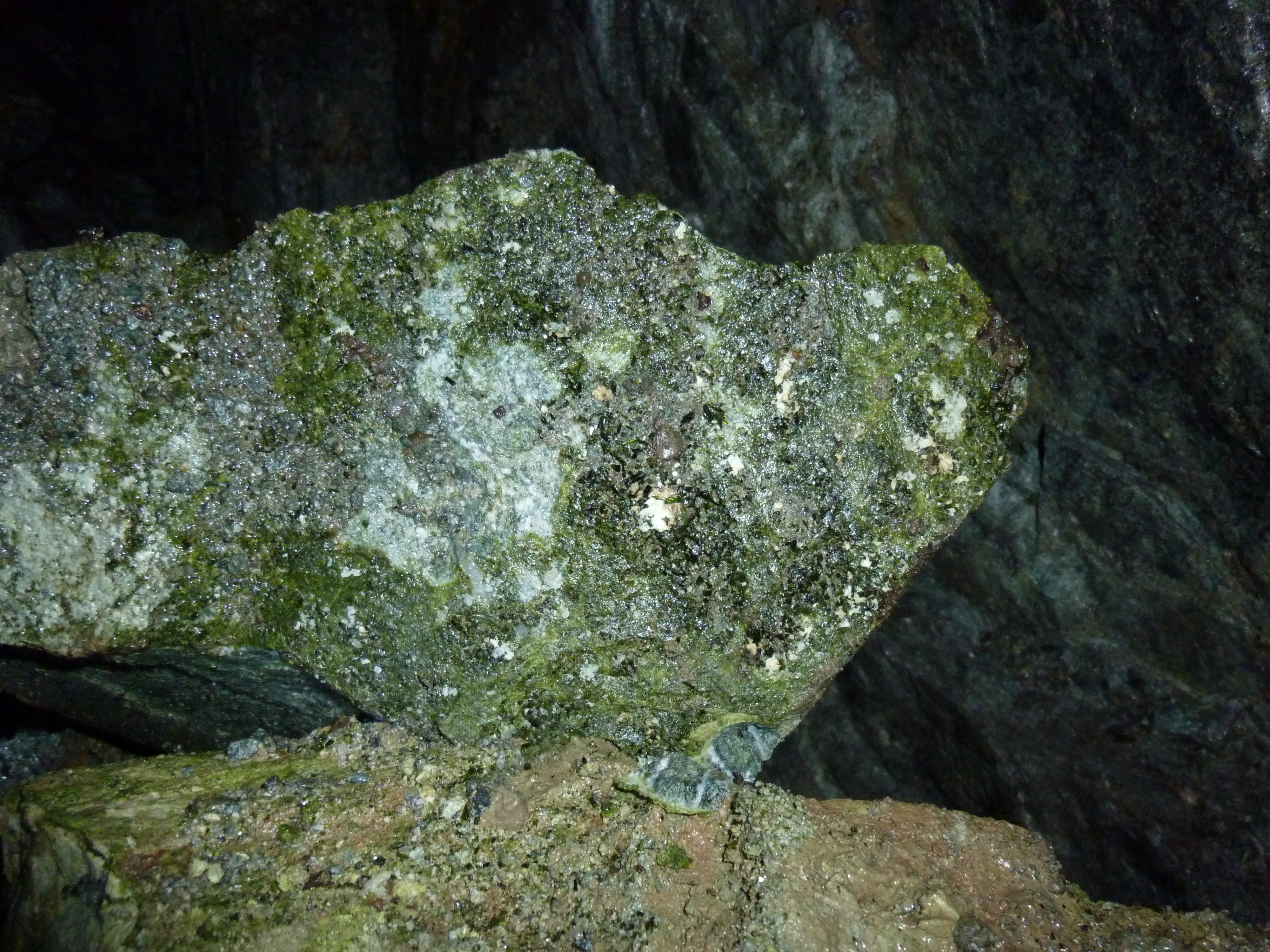

Le 26/07/2025 à 23:19, trenen23 a dit :
Merci pour tous ces échantillons. J'étais persuadé que les découvertes d'épidotes étaient hors mine plus haut dans le cirque.
Oisans 38, les micros sont des découvertes persos côté Cromots ?, la fois où j'y suis monté j'ai été super déçu du côté mines anciennes, des cailloux mais rien d'apparemment intéressant, et côté gauche, plus trop le temps de regarder.
Serge
C'est plutôt à gauche les épidotes ! Et c'est très fréquent

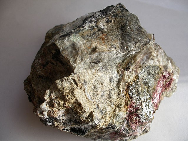

Annabergite et chloantite -ex coll.Geoffroy ( 8,5 x 5 x 6cm )
Ce produit vert est sans doute de la Garnierite.

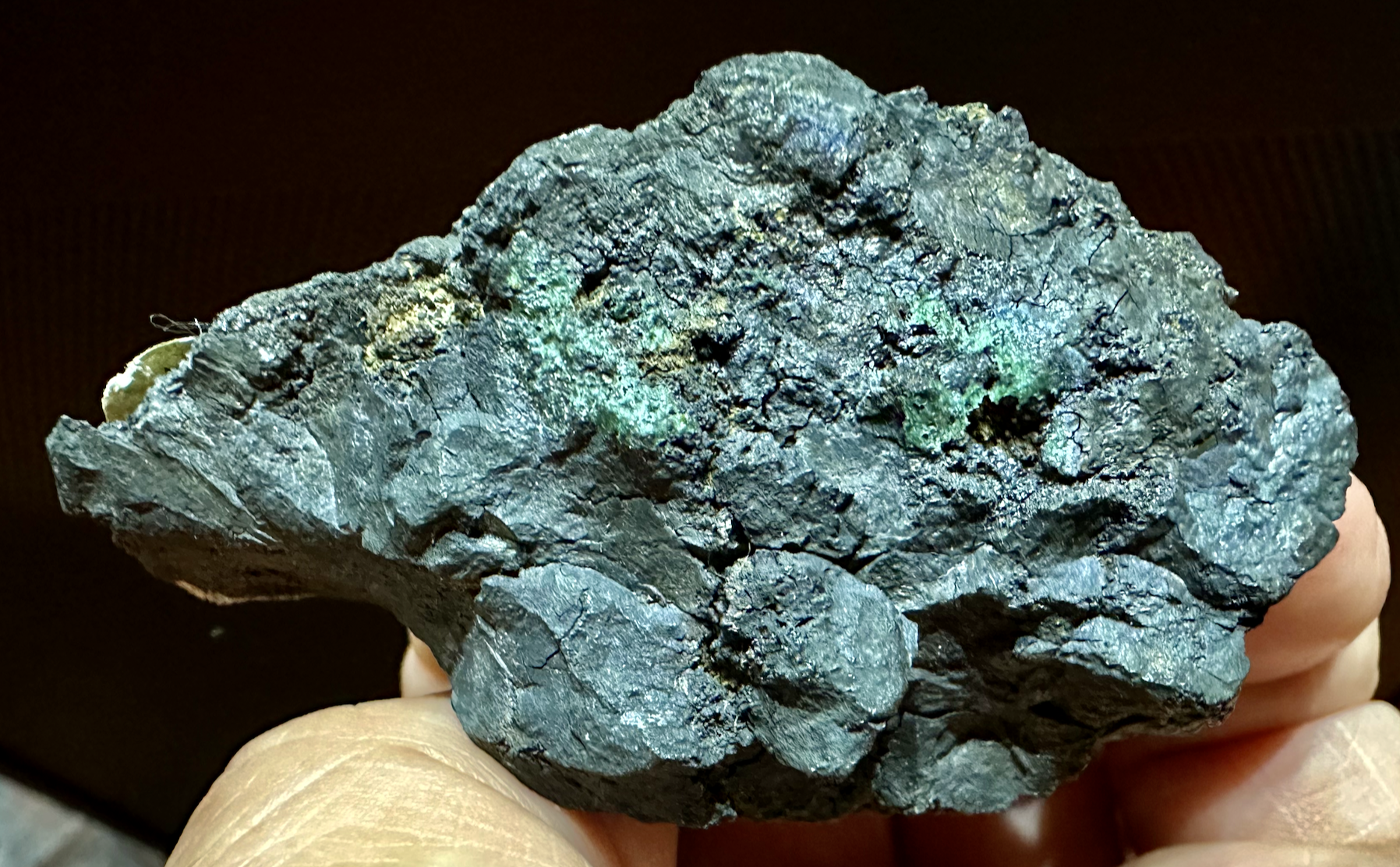

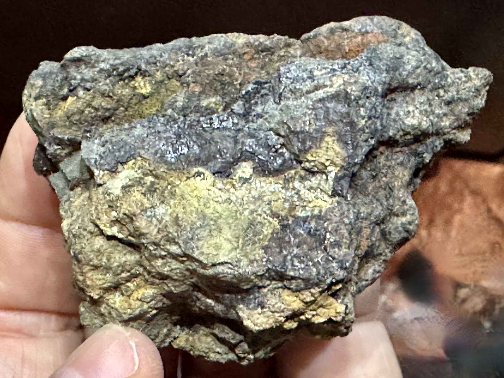

Un spécimen mystérieux
Masse de Pyragyrite - en attendant verifications - avec Garnierite [75mm]

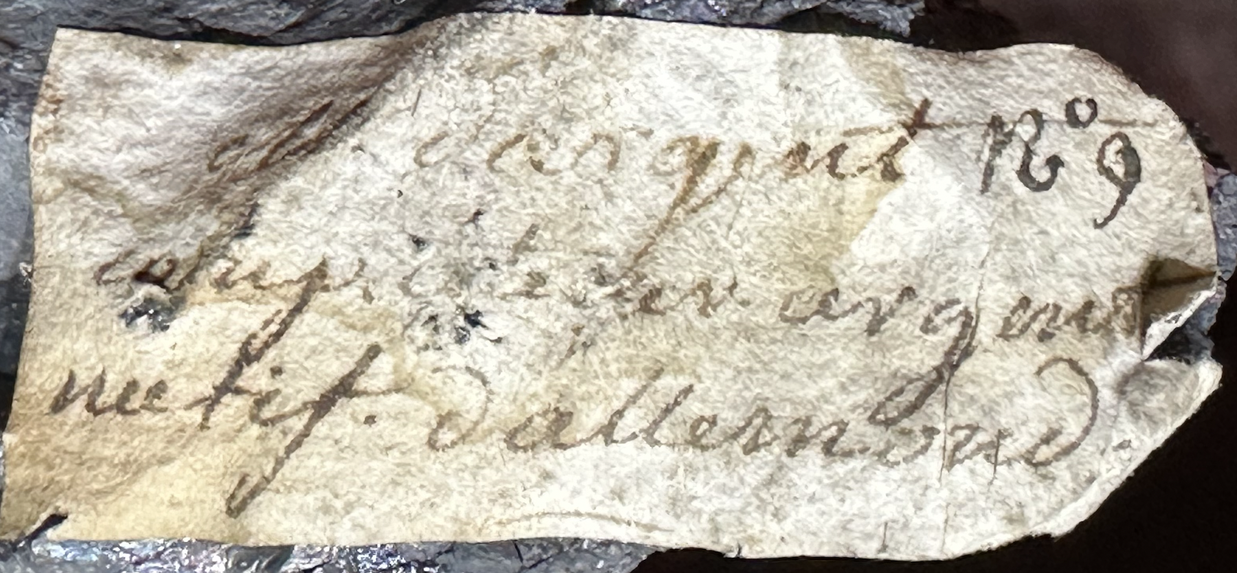

Etiquette ancienne d'une main inconnue - Schreiber ? - d'un spécimen autrefois agrégé à la collection du très grand Lavoisier [1743-1790], pour partie autrfois déplacée à la Taillerie de Royat quand le sock Lavoisier était en déshérence au château de La Canière.

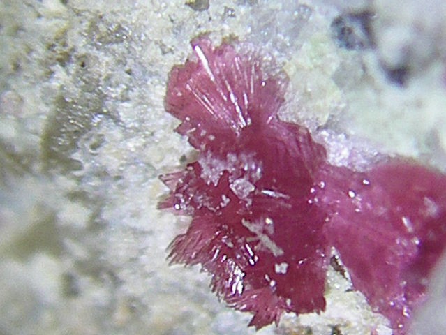

Le 28/07/2025 à 18:54, oisans38 a dit :

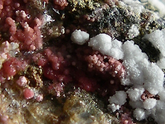

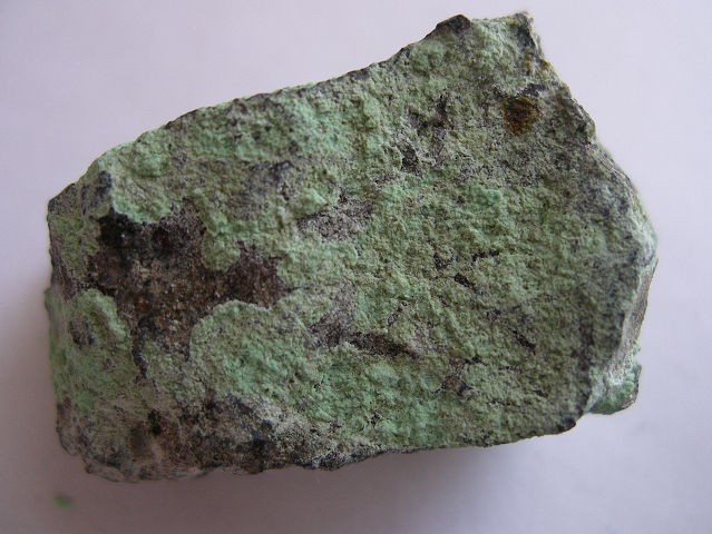

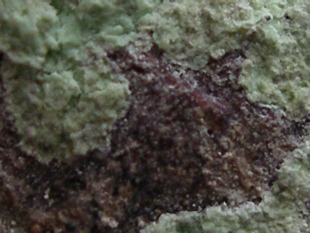

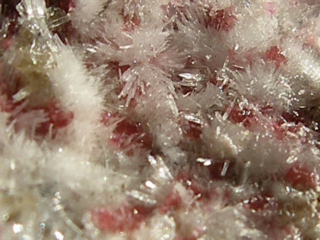

Pièce d'érythrite (15 cm ) avec aragonite et autres minéraux non identifié par moi (1971 )
suite pour les photos de cette pièce
Très classe en effet. A côté de l'aragonite, le minéral blanc mérite un check-up.

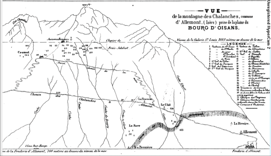

il y a une heure, trenen23 a dit :
Merci, j'avais complètement zappé le Clos donc, pressé de monter au cirque pour voir ce qu'il restait des mines historiques ?
Serge
Un conseil , ne pas y monter seul , surtout pour rentrer dans une galerie ,l'état des galeries est dangereuse et les puits souvent cachés .La majorité des entrées sont cachées par des éboulis ,mais le plan de Shreiber est très fiable pour les situer .Il ya peu de chance de retrouver les minerais d'argent ,Shreiber à vraiment trié au maximum . la galerie n° 35 du shorl a été visité en 2012 donc recherche d'épidote et quartz possible ainci que la galerie du clos chevaleret,perso cela fait vongt ans que je n'y suis pas remonté

malheureusement je n'ai plus la pièce

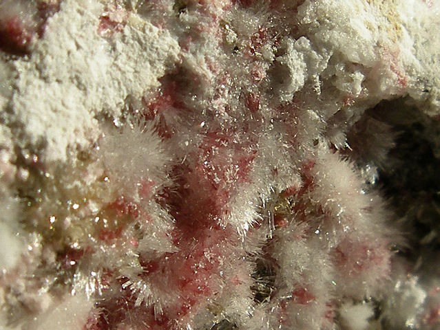

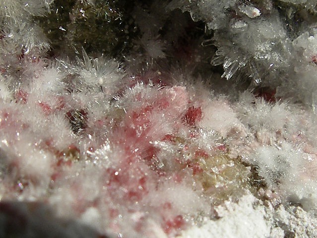

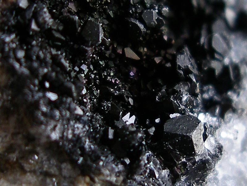

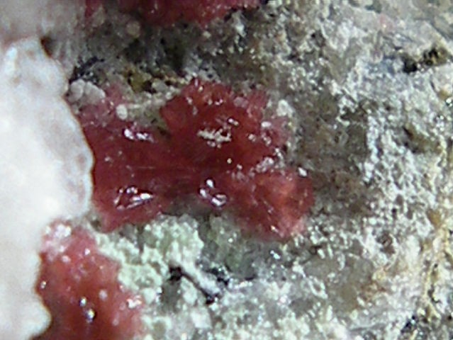

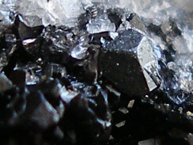

La dernière pièce des chalanches que j'ai : annabergite sur nickeline (3 cm)

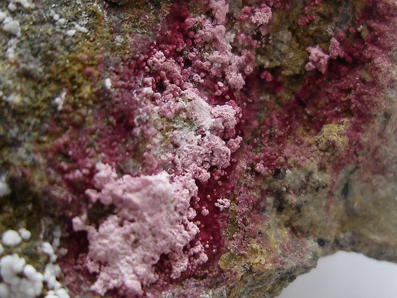

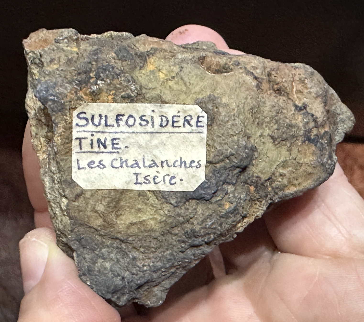

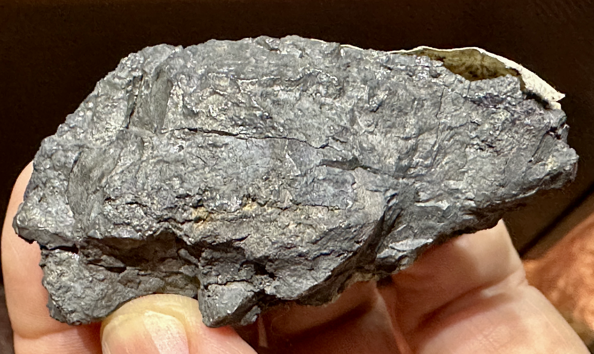

À la mémoire de Jean Béhier
Acanthite (grise brillante), Chloanthite (gris noir) et des minéraux oxydés : sans doute Valentinite (verdâtre), peut-être Argentopyrite … [75mm]
L'extraodinaire étiquette de Béhier est pour le moins difficile à interpréter : la sulfosidérétine ne sort pas sous google, ni d'ailleurs la sidérétine.
L'ouvrage le plus complet sur ces sujets est bien sûr le catalogue des noms publiés dans L'Index Alphabetique de Nomenclature Mineralogique du BRGM [BRGM, 1968] le plus vieux catalogue informatique que je connaisse sur un thème quelconque.
La sidérétine est bien présente est serait un synonyme de la Pitticite.
La Pitticite est un "An amorphous Fe3+ hydrous arsenate sulphate of questionable validity", qui serait ici riche en sulfates, tout au moins dans l'esprit de Béhier.
Anc. coll. Béhier avec son étiquette collée (ce qu'il ne faisait que pour ses meilleurs spécimens.
Donc les produits jaunâtres et verdâtres sont à vérifier.

Il y a 8 heures, otto lidenbrock a dit :

Très belle pièce : la sulfosidéritine apparait ici ,mais le numéro de page n'est pas visible
https://patrimoine.minesparis.psl.eu/document/Annales_Mines_1869_S06_15#?c=0&m=0&s=0&cv=312&z=285.1057%2C661.6451%2C1885.3066%2C1230
Annales des Mines (1869, série 6, volume 15)
Le 28/07/2025 à 12:28, otto lidenbrock a dit :
Pour l'étiquette , possiblement de Shreiber par rapport à la graphologie de ses courriers:
https://www.annales.org/archives/1827.html
Merci, cela pourrait coller entre la main d'un très jeune Schreiber vers 1775 à Lavoisier, et celle d'un Schreiber âgé à Peisey
Encore merci. Il faut dire que je ne m'étais jamais penché sur l'étiquette - un peu farfelue - et que je suis surpris que les gens du BRGM, dans leur recherche systématique l'ait loupé. C'est dans la publication d'Adam, je vais rechercher…

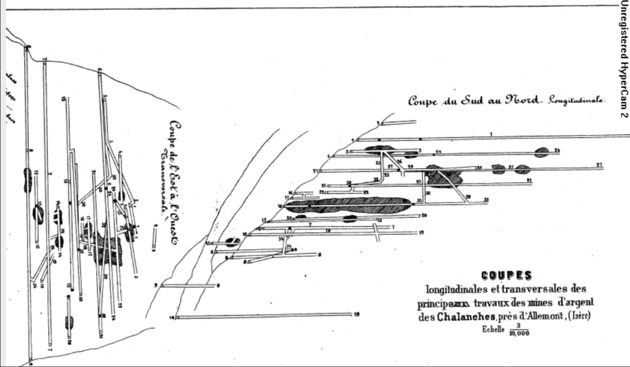

Mines d'argent des chalanches
En effet, la quantité de minerais volés est estimée à un quart
de la production, soit environ 2500 kilos d’argent natif.
