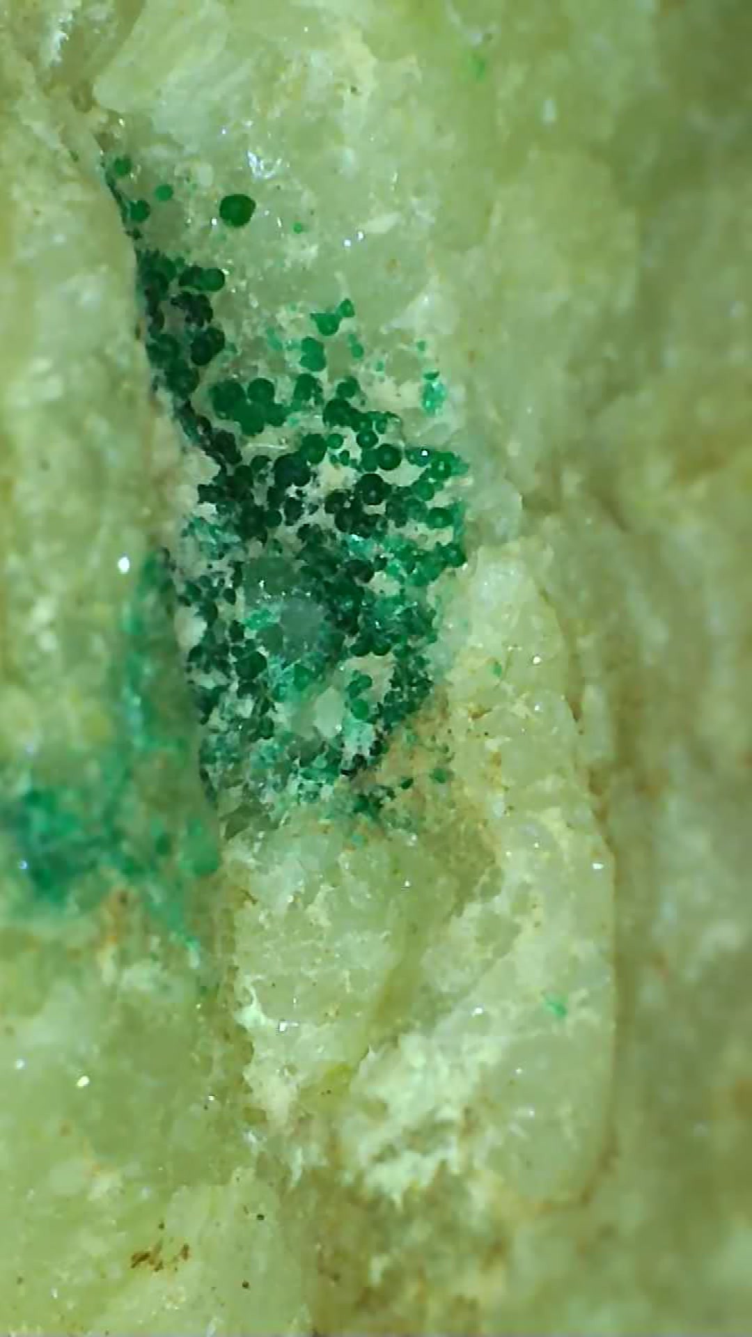

La première, deux petite sphères de 5 mm de diametre, je n'ai pas fait le test HCL pour ne pas les abîmer, mais j'ai penser à de la malachite (cf mindat).

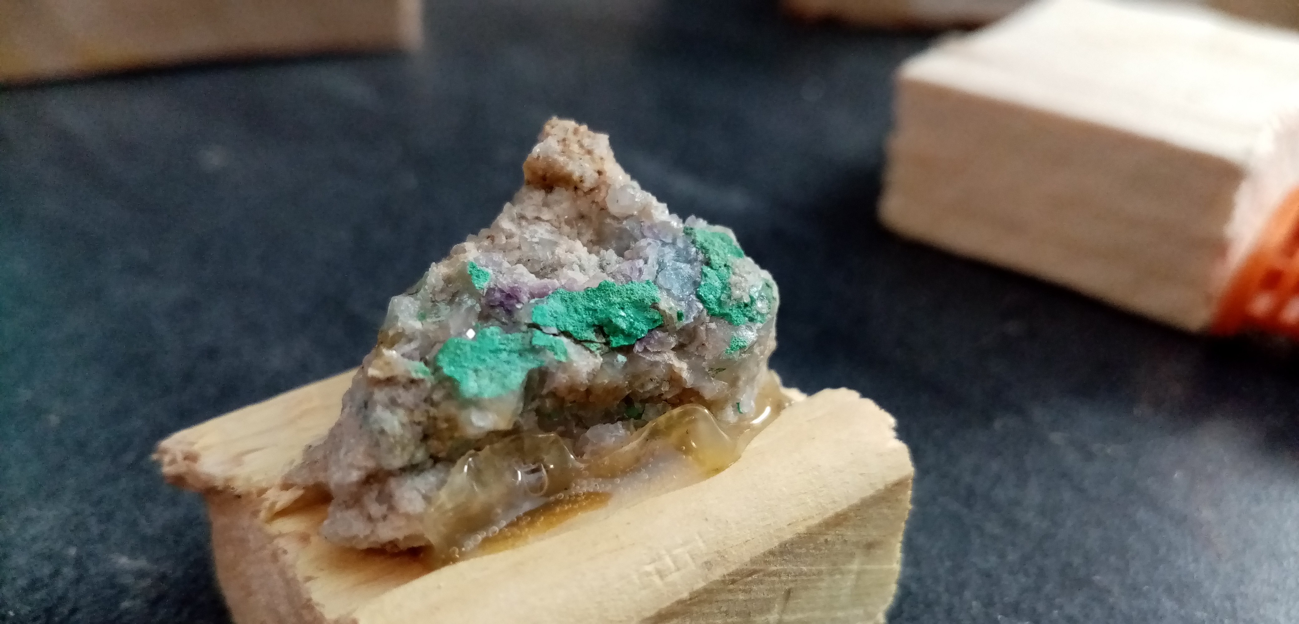

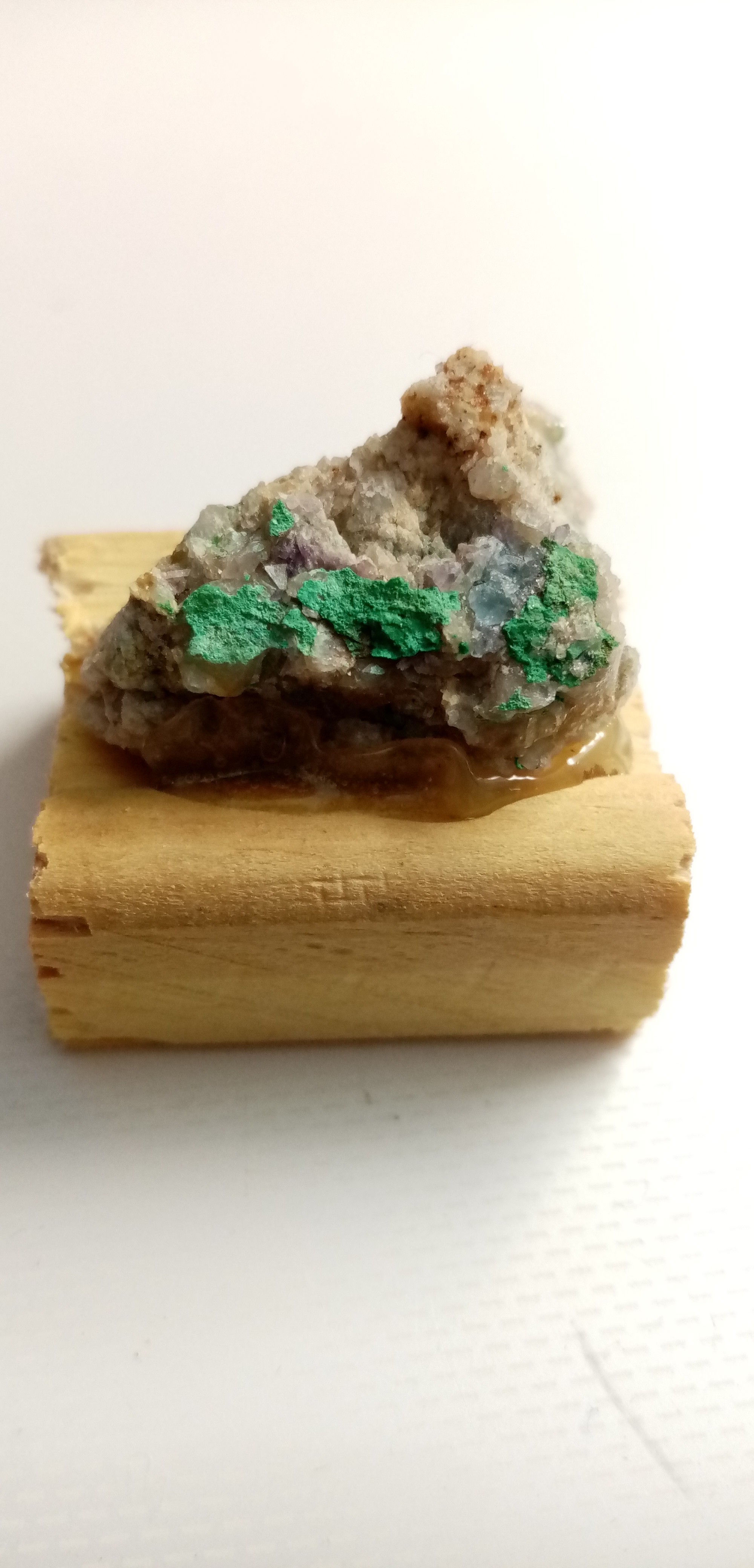

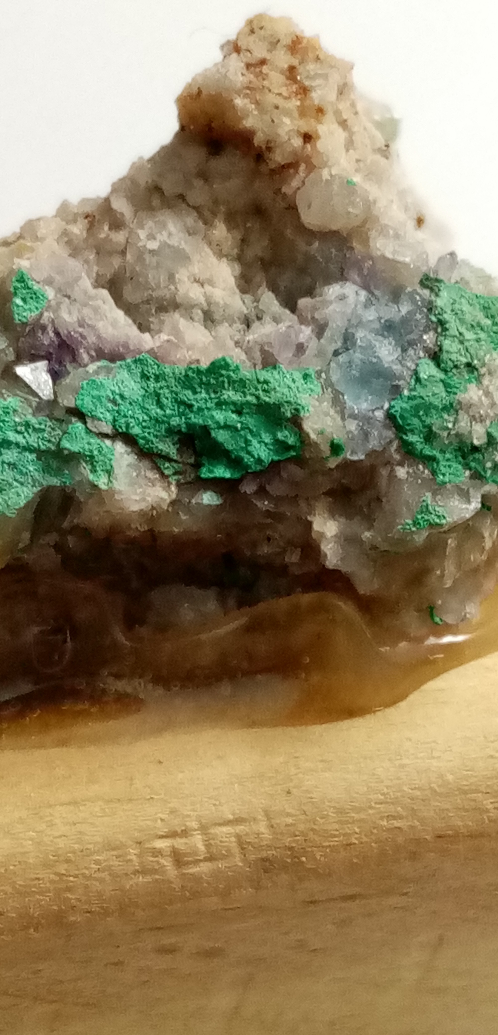

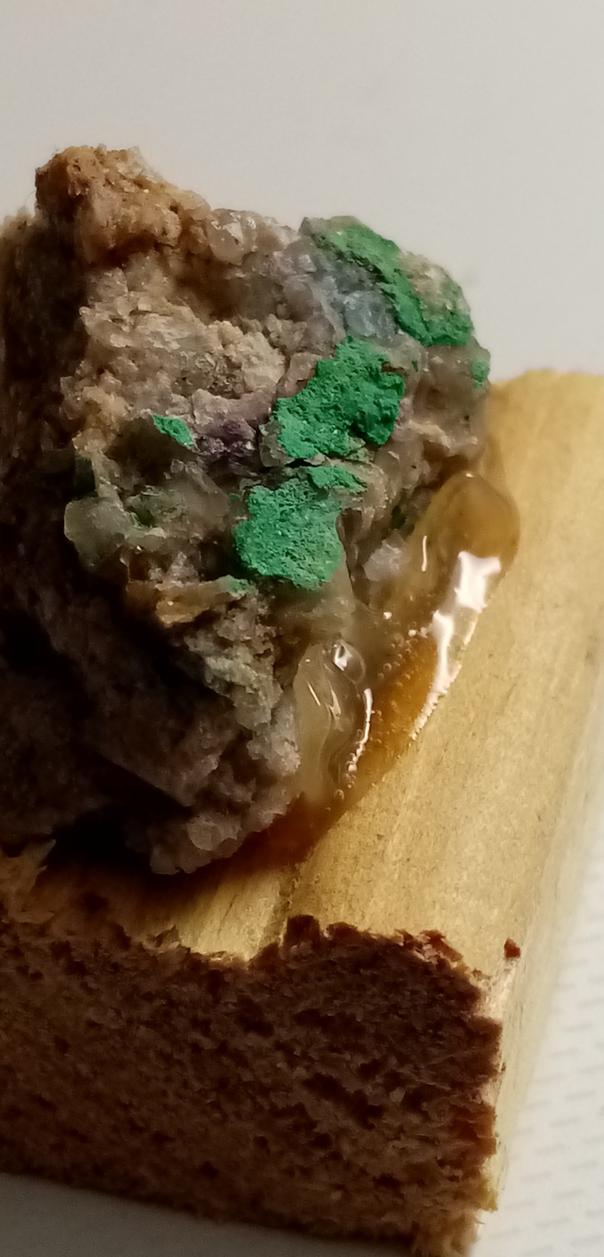

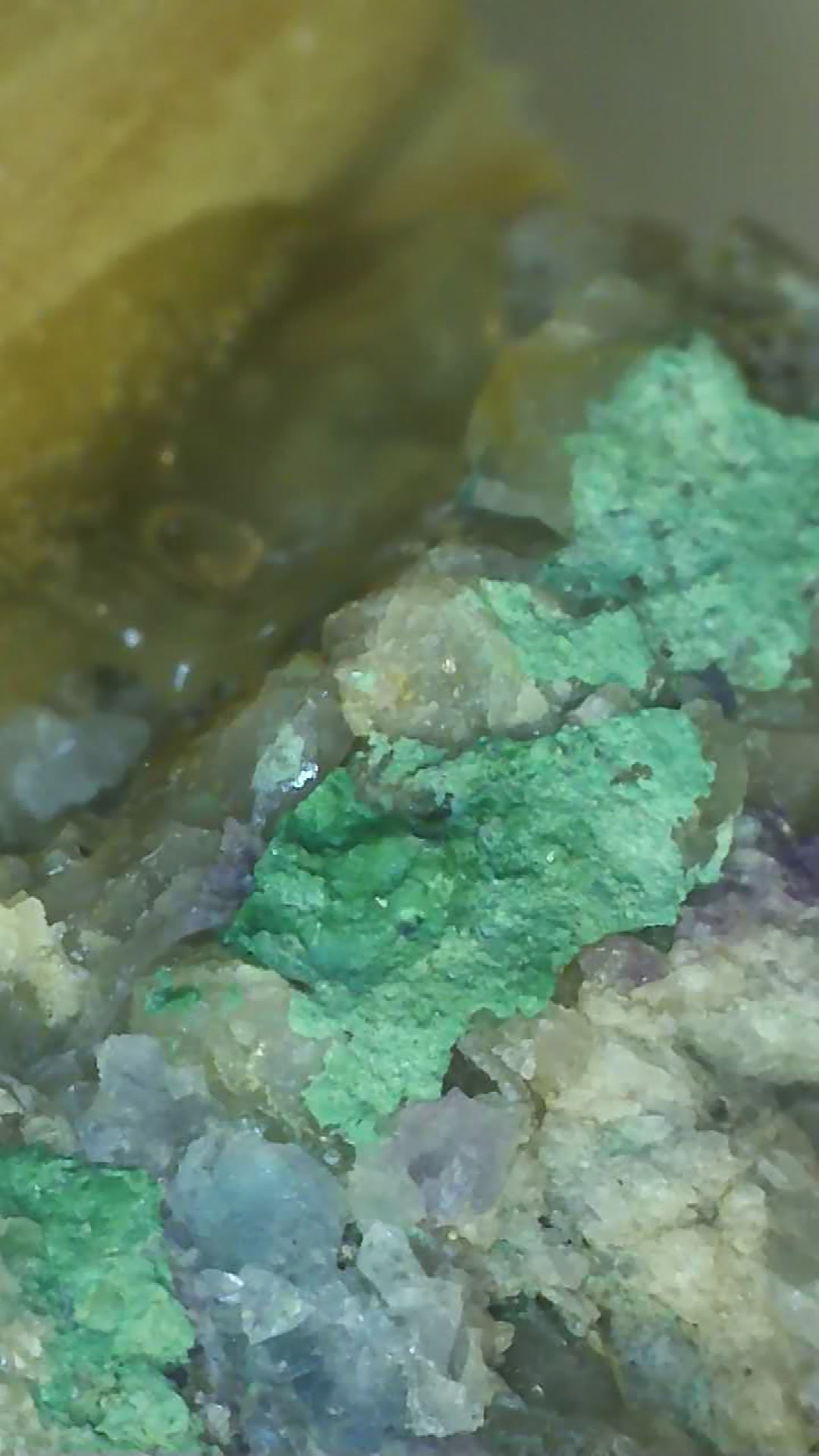

La seconde, pas de réaction à HCL, rayable au couteau. J'ai penser à chalcophyllite. (cf mindat), peut être aussi mixité ? (j. L. Hohl, mentionne de la mixite en feutrage) IMG_20211117_172034.thumb.jpg.42f5df6c668aabd4ed3ad5e4dedb9272.jpg

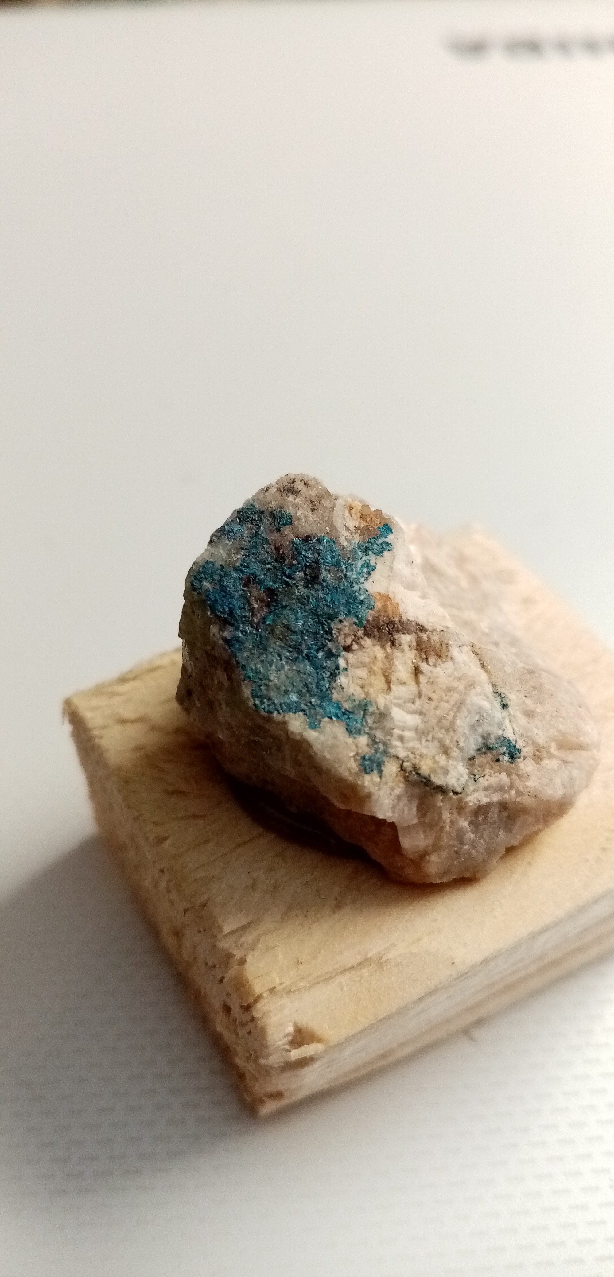

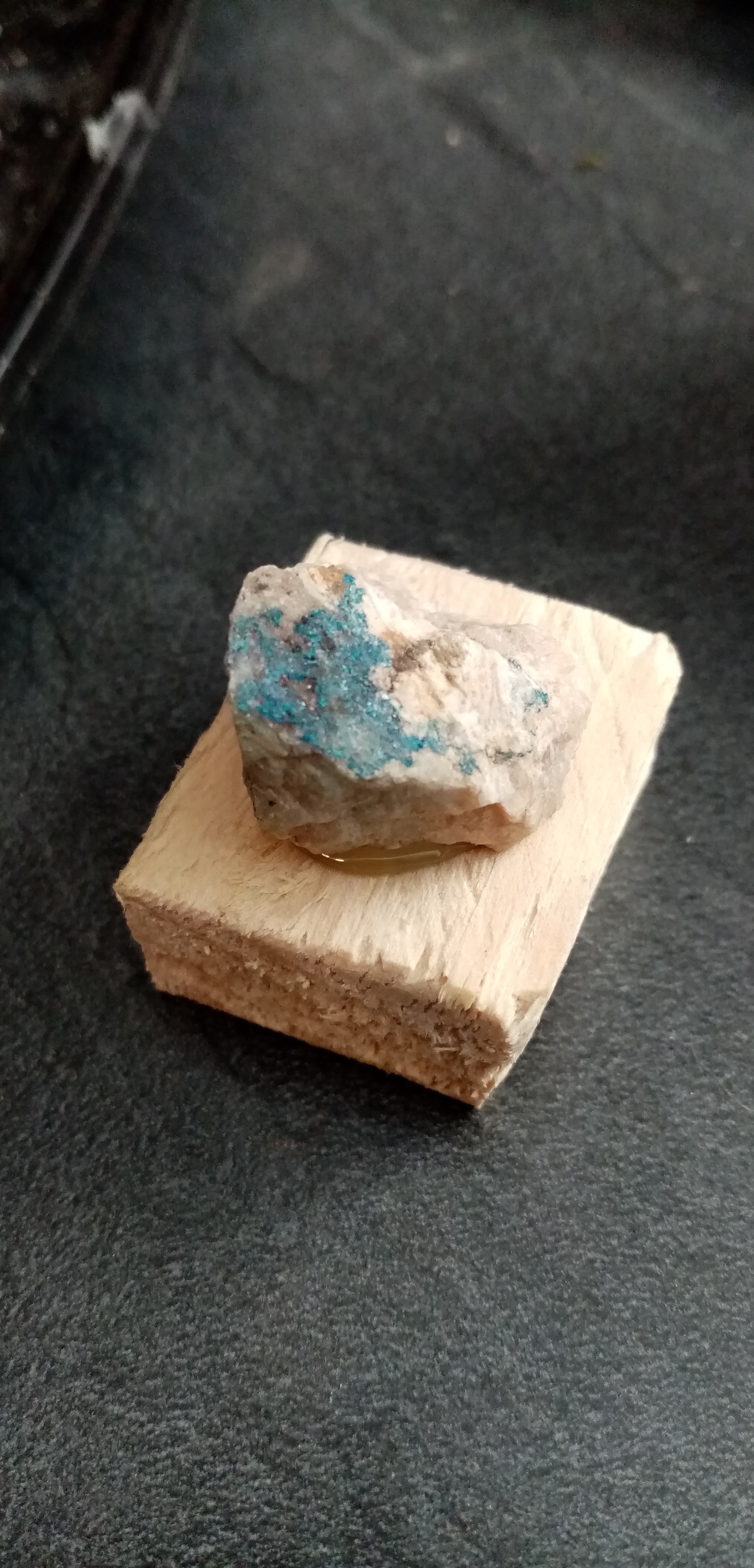

La troisième, pas de réaction à HCL, j'ai pensé à de la clinoclase non cristallisé. IMG_20211125_172953.thumb.jpg.431e6bf30256e9bdc752496f4e697a92.jpg

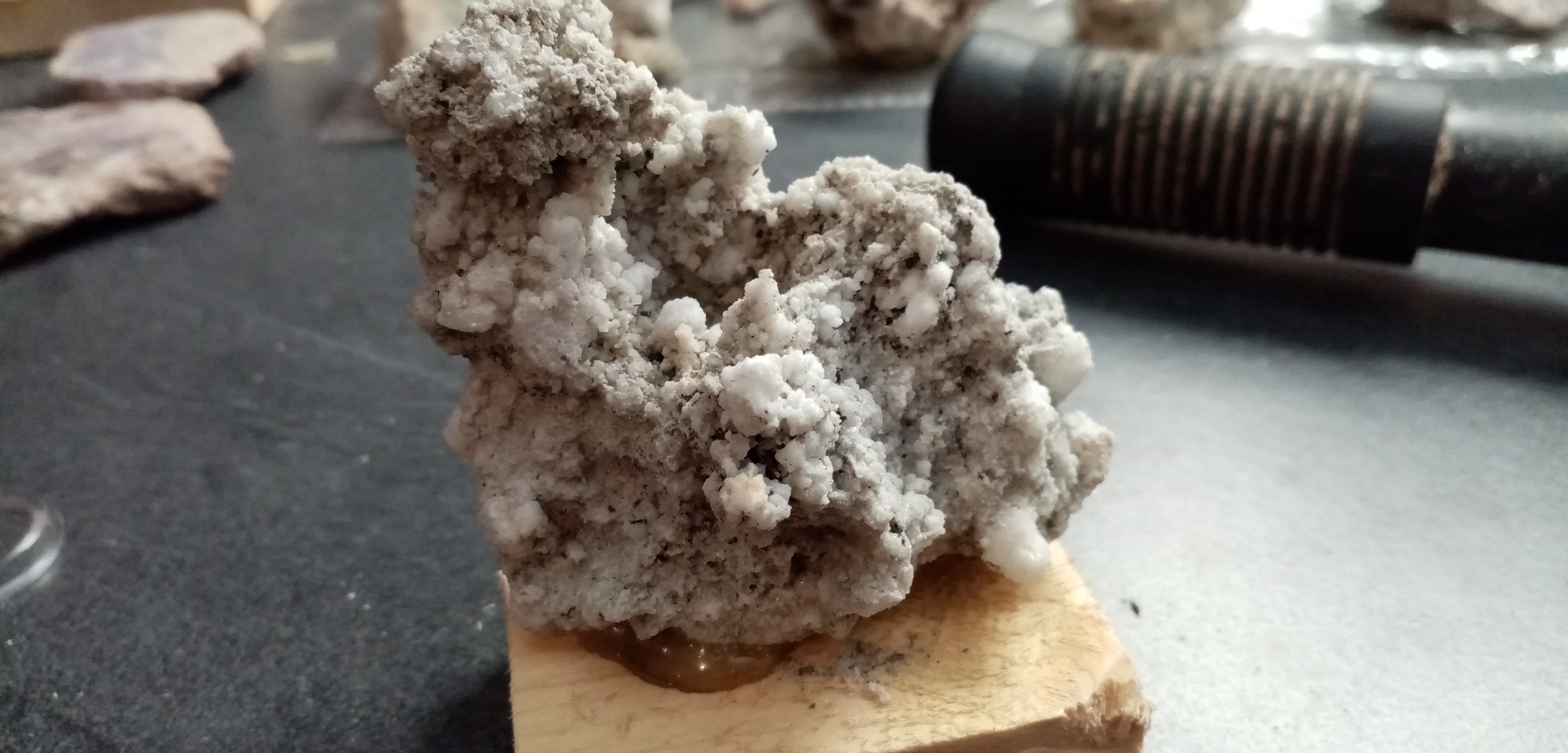

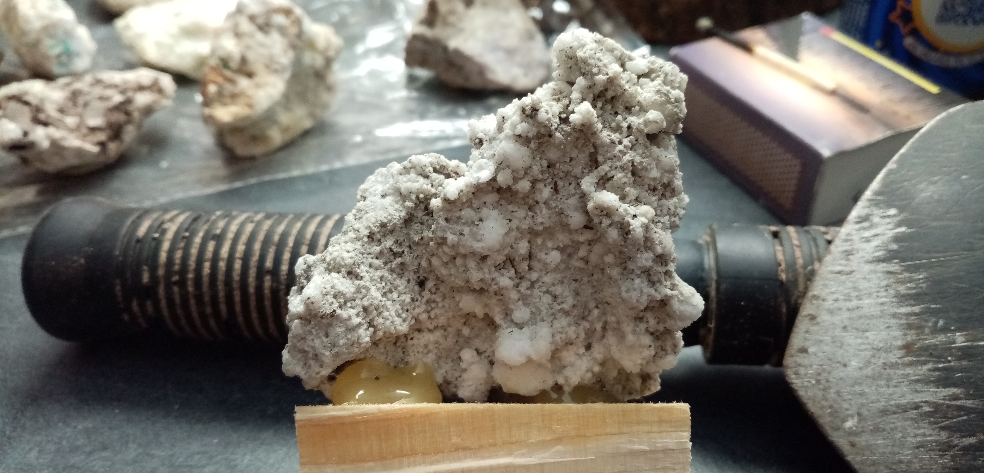

La dernière n'a pas été trouver à val d'ajol mais au lac des Corbeaux près de la Bresse, pas de réaction à HCL, rayable à l'ongle. Ce minéral a été trouvé près d'un énorme bloc de sel  (j'ignore ce qu'il faisait la perdu au millieu de la forêt) IMG_20211125_175444.thumb.jpg.a5432f332fe87882dabb43d85d5f52e7.jpgIMG_20211125_175456.thumb.jpg.257cf7a3b427f9dabc39b24a0c994dd6.jpg

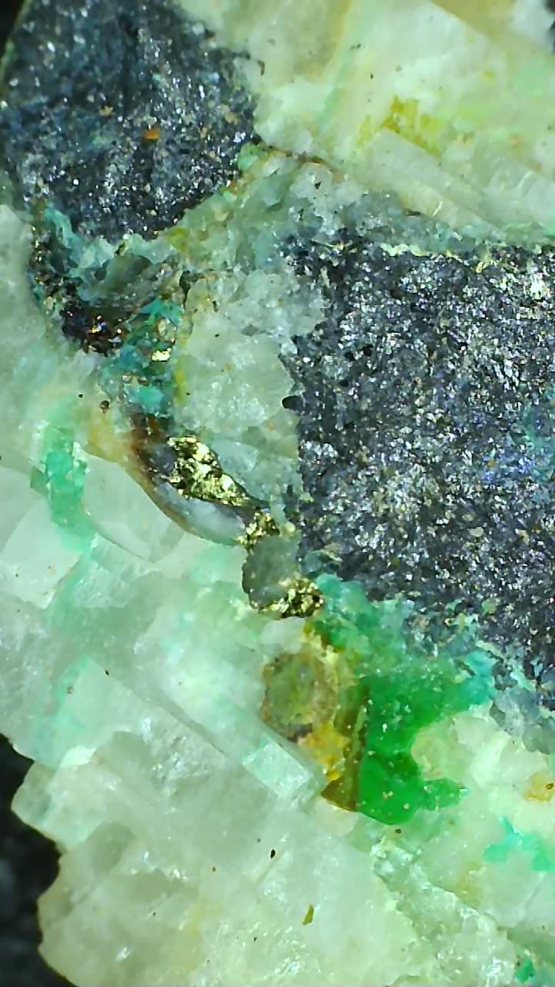

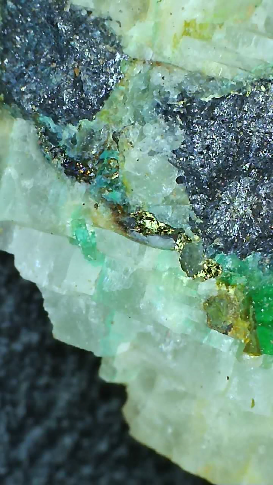

Celle ci vient de la mine du bas herival, où l' or natif a été signalé, alors ma question, avons nous affaire à de l'or natif ou de la chalcopyrite, sachant que les deux ont été signalé sur mindat. Aucun test possible au vu de la taille de l'échantillon. 2021_11_23_22_04_56_852.thumb.png.9490ad3e21be58096a9a26c1a843a16f.png2021_11_23_22_03_59_712.thumb.png.b3747b73c81f6ed437b9eb3a07a3f931.png

Bonsoir,
Gypse, si rayable à l'ongle.
Il faudrait si cela est possible, faire le test de dureté avec un fil rigide en cuivre (fil électrique) dessus
et si ça ne raye pas Chalcopyrite ( rayable avec une aiguille).
Bonjour ce n'est pas du gypse c'est un bloc de sel pour les animaux qui avec la pluie et la dissolution donne ces formes j'ai ai beaucoup de très jolis ici qu'on trouve dans les bois proche des bauges à sangliers je pourrais mettre des photos si besoin plus ils sont vieux plus ils ont des formes particulières .
Pour être sur tu goûte rien de plus simple ; )
Bonjour, déjà sa explique la présence d'un énorme bloc de sel perdu au milieu de la forêt, et c'est déjà un grand mystère de résolu 😂  le premier réflexe quand je l'ai cueilli à été de le goûter, mais ce n'est absolument pas salé du tout ce qui me faisait pencher pour l'hypothèse de jojo38.

Parfait merci, c'est le seul pour lequel j'avais presque une certitude. Les photos de mindat pour la malachite de se site correspondait plutôt bien.
Voulez vous une photo plus proche du présumé chalcophilite/mixite ou clinoclase ?
il y a 43 minutes, le sablais a dit :
mais y a des chances que ce soit ni l'un ni l'autre
tout à fait ! peut être aussi parnauite ou tyrolite si feuilleté...................ou tout bêtement malachite (mais peu probable)
il faudrait des photos plus précises ; de plus ce sont des espèces délicates à déterminer si mal exprimées
ICe n'est pas réactif du tout à HCL, donc malachite a exclure ?
Effectivement la parnauite et la tyrolite sont référencée (cf mindat, mines et minéraux du massif des vosges).
Je n'ai pas sur la pièce cet effet radié que j'ai ou voir sur les photo de la tyrolite. Ensuite il ne se délite pas en feuillée, j'en ai un autre sur lequel je peux effectuer des test.
C'est effectivement un encroutement assez compacte.
Pour Le minéral bleu, Clinoclase sans problème.
Pour les encroutements verts, pas évident sans tests plus poussé ou analyse chimique.
Les minéraux secondaires du Cuivre sont particulièrement bien exprimés sur ce gîte, sans cristallisation bien marquée, la tâche est ardue.
