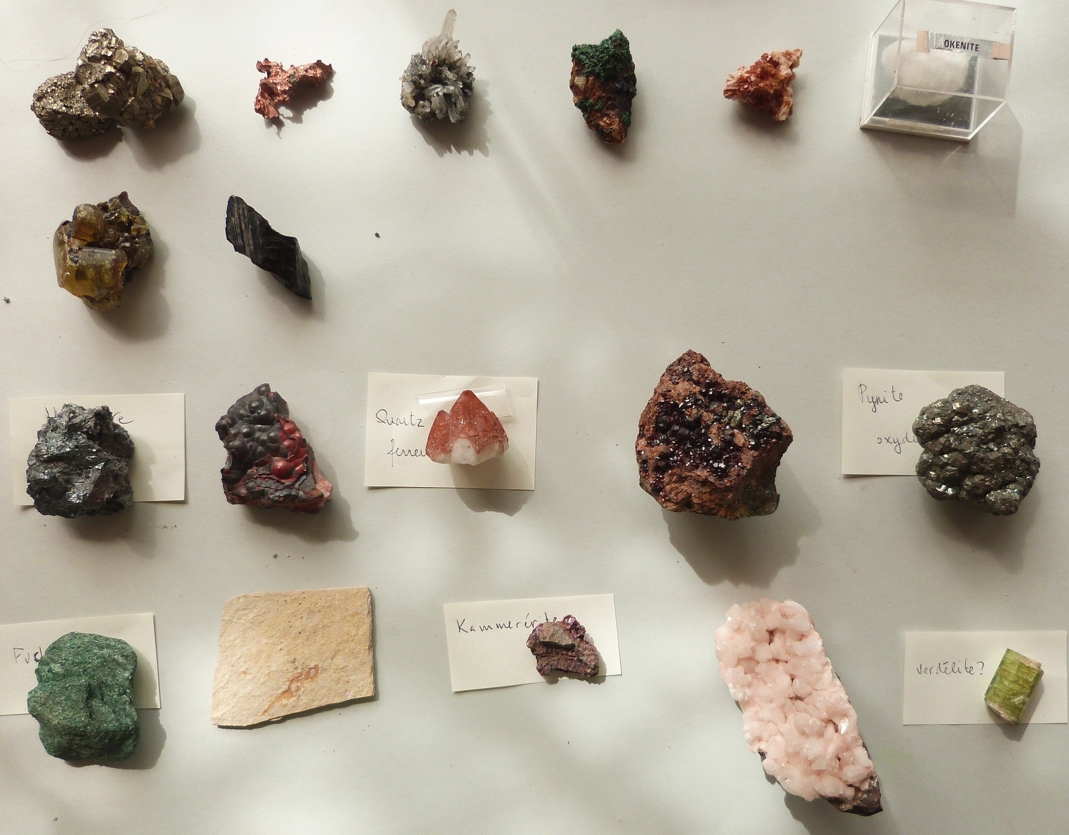

un nouveau jeu avec mon amie, covidojeu je veux dire, c'est d'acheter des minéraux aux puces et de passer l'après-midi à chercher leur petit nom
c'est assez difficile déjà à la base mais en plus sans info de provenance etc c'est parfois casse tête, comme les deux sujets que j'ai déjà créé
ça oblige à sortir des habitudes aussi, c'est stimulant
bon là on a presque tout, certaines pas sur et 1 sans réponse (2 en comptant le fossile)

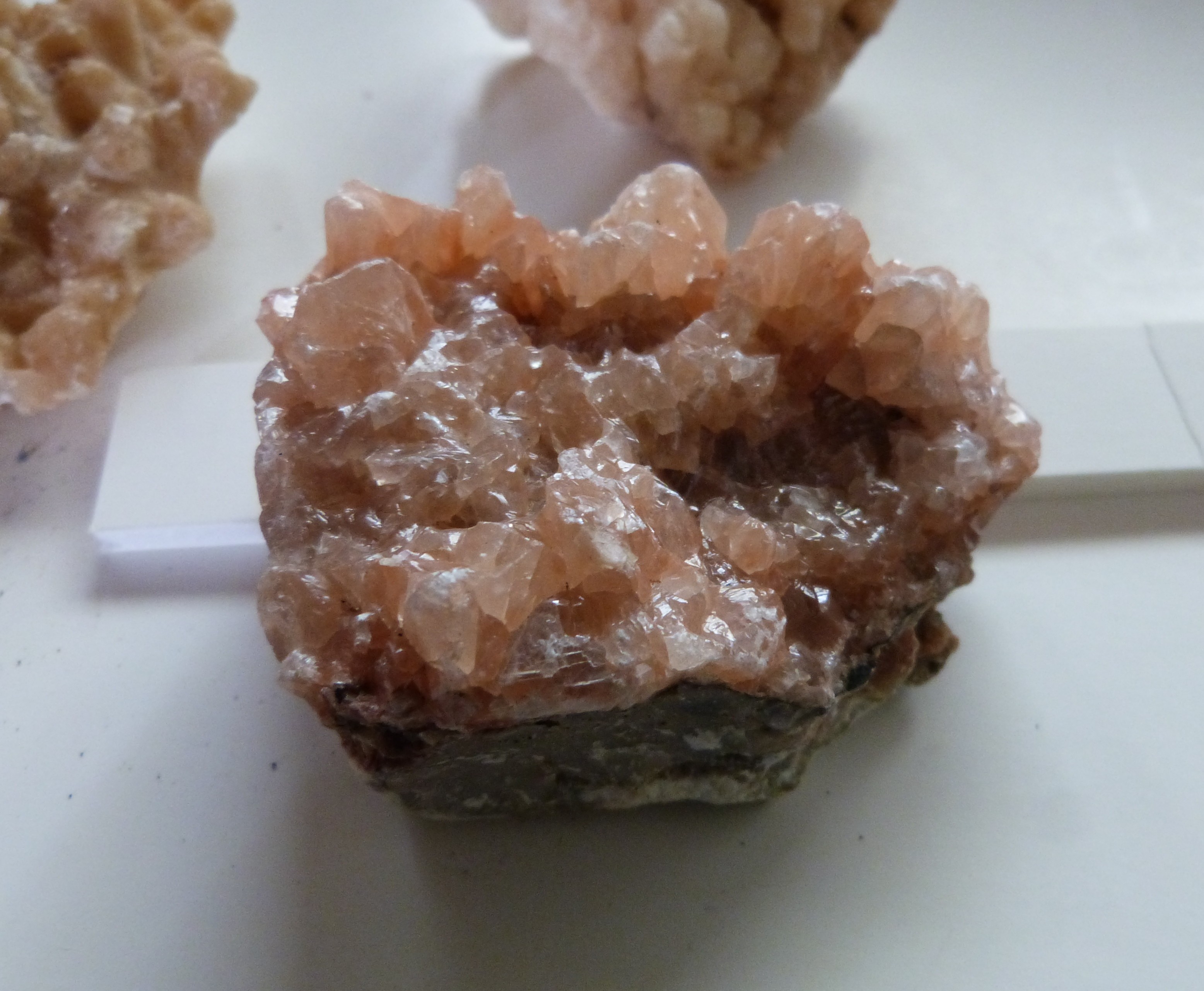

la pierre rose m'intrigue le plus, je posterais plus tard pour aide si besoin
de gauche à droite, haut en bas:
pyrite / cuivre / cristal de roche / malachite-azurite / vanadinite / okénite (bon celui-ça c'est écrit dessus!)
soufre / tourmaline
hématite avec peut-être des inclusions de chalco et un très petit cristal de roche / hématite / quartz ferreux ? / grenat / pyrite oxydée ?

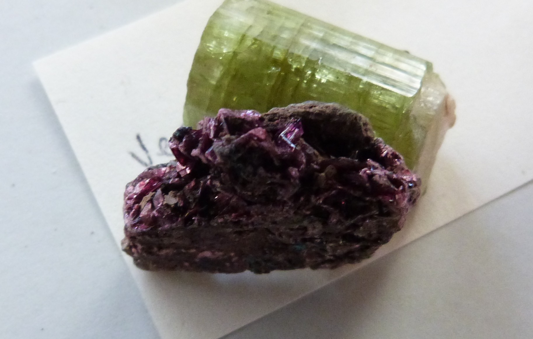

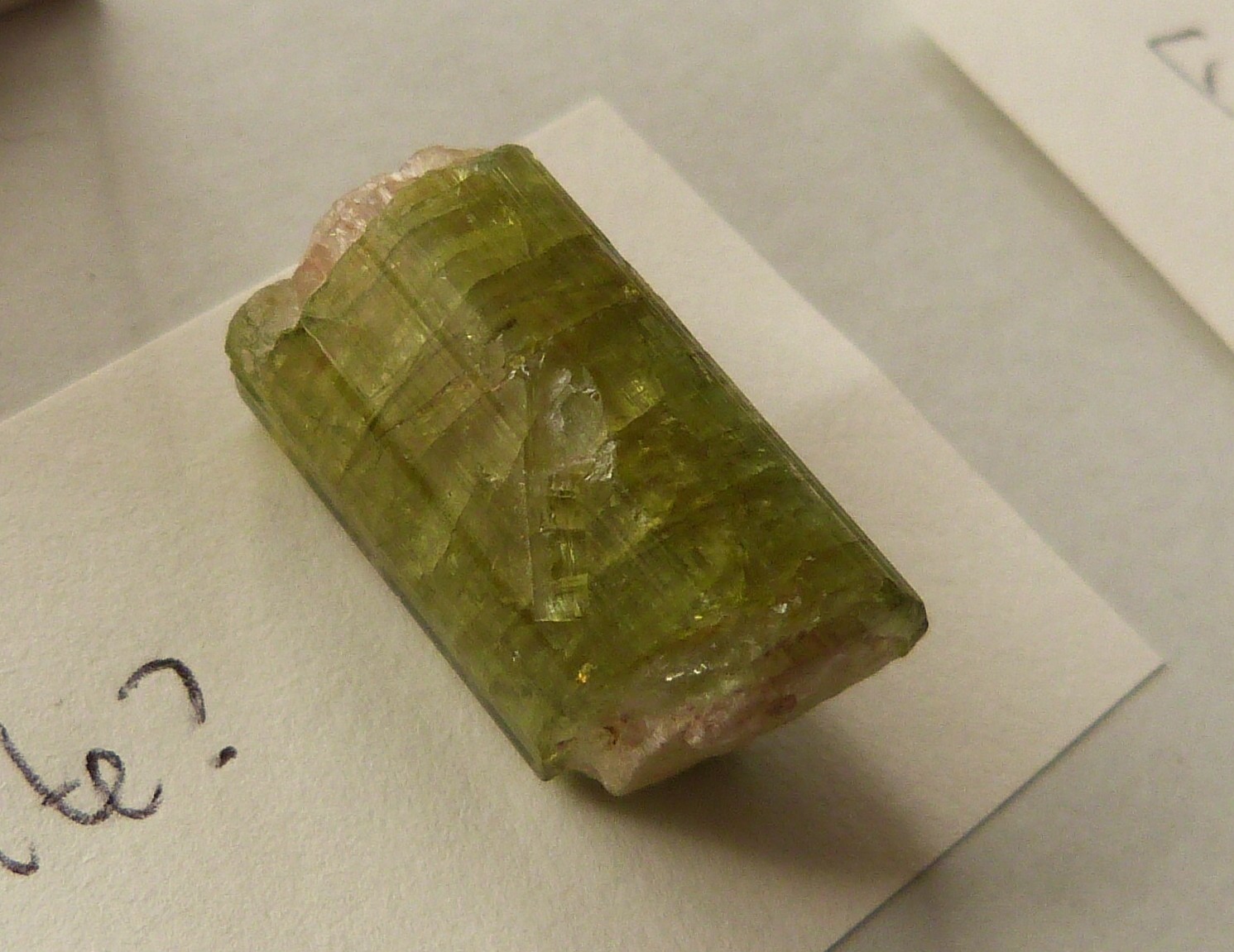

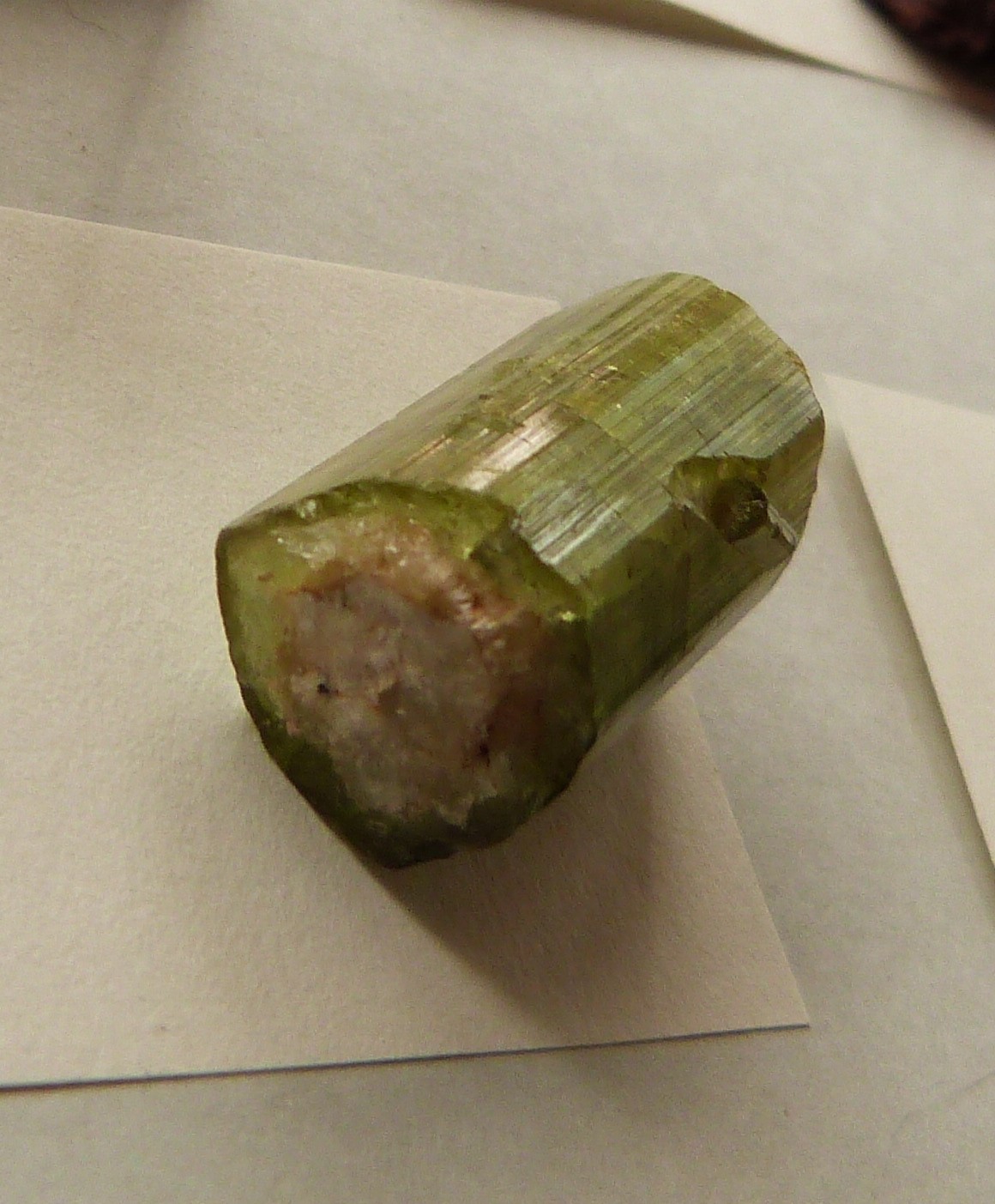

fuchsite ? la couleur semble irréelle / fossile de poisson / kammerérite ? là aussi couleur chelou / ???? What the ??? / verdélite ? avec une âme blanche c'est possible ?

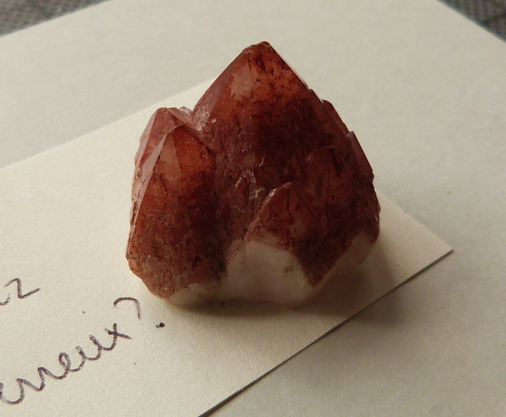

la "kammérerite", il faut un gros plan c'est sûr.
idem pour "pyrite oxydée"

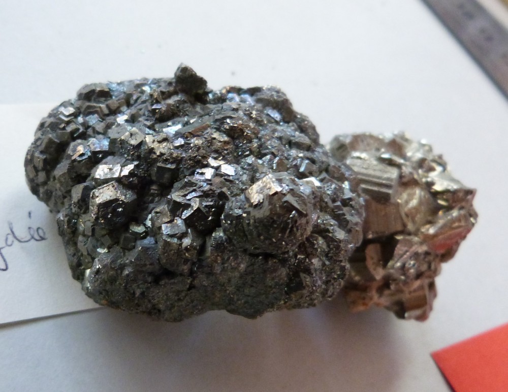

pour l'"hématite" de la seconde ligne, couleur de la trace

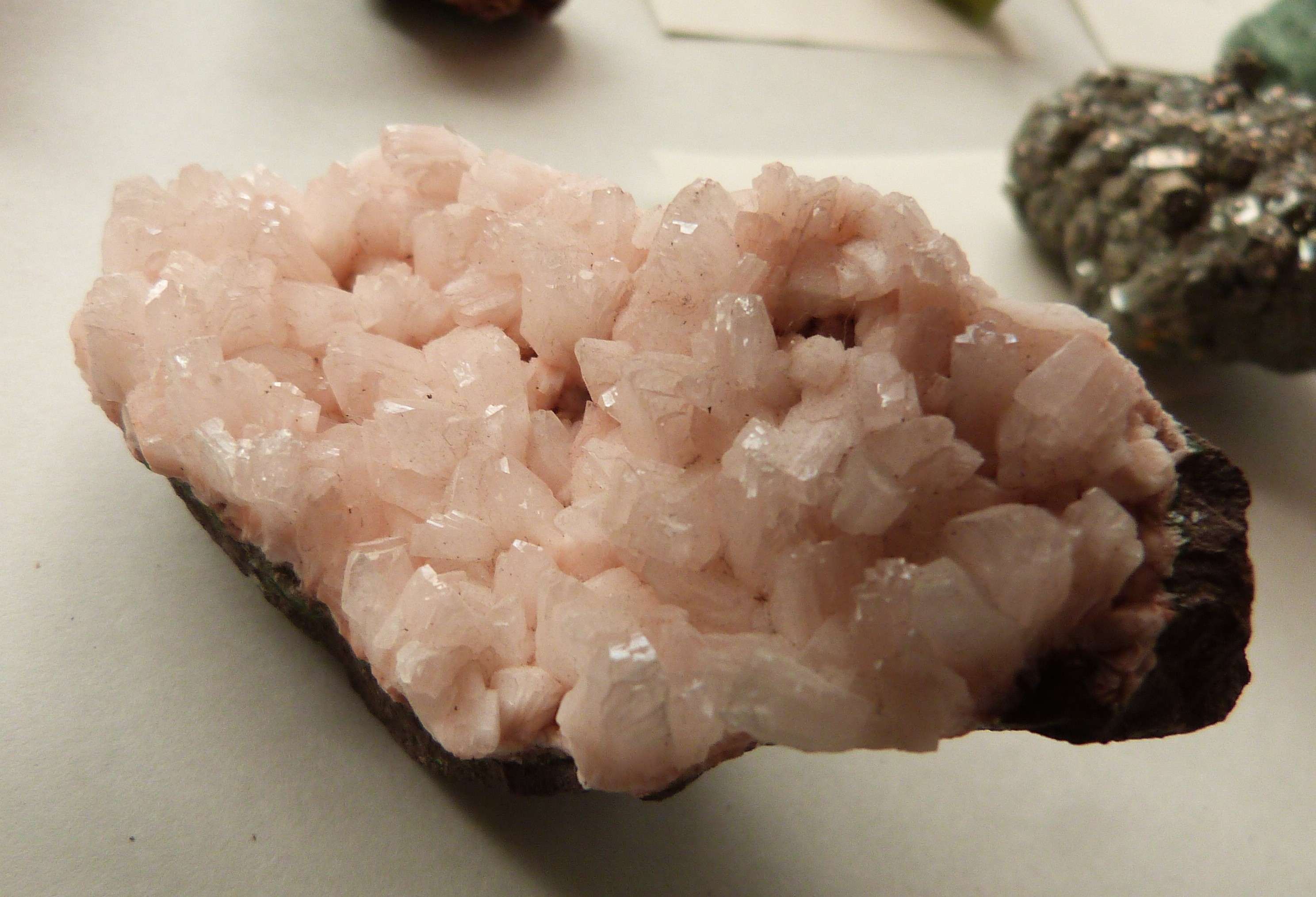

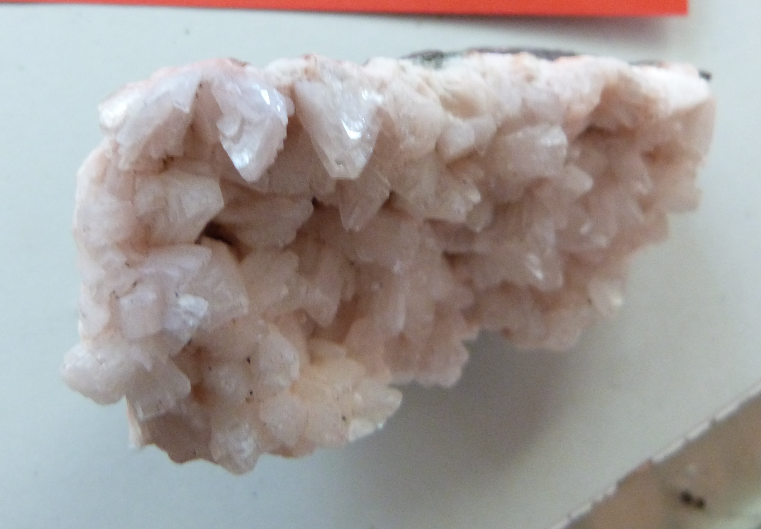

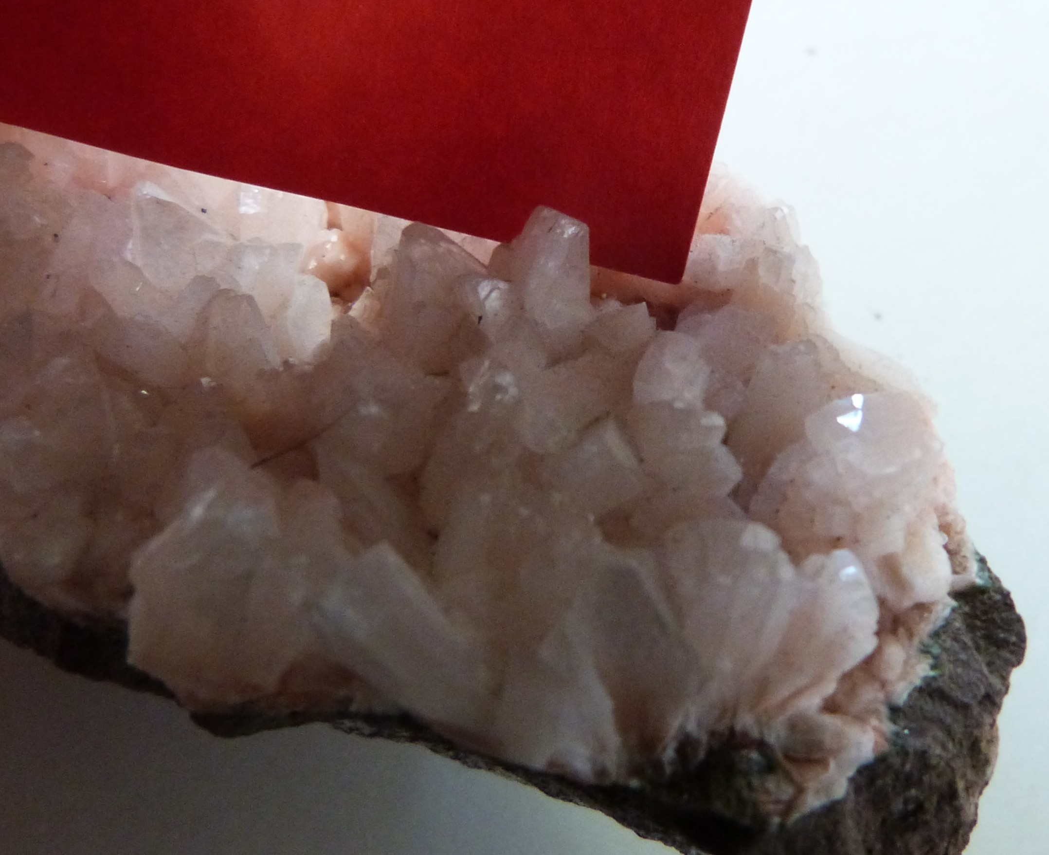

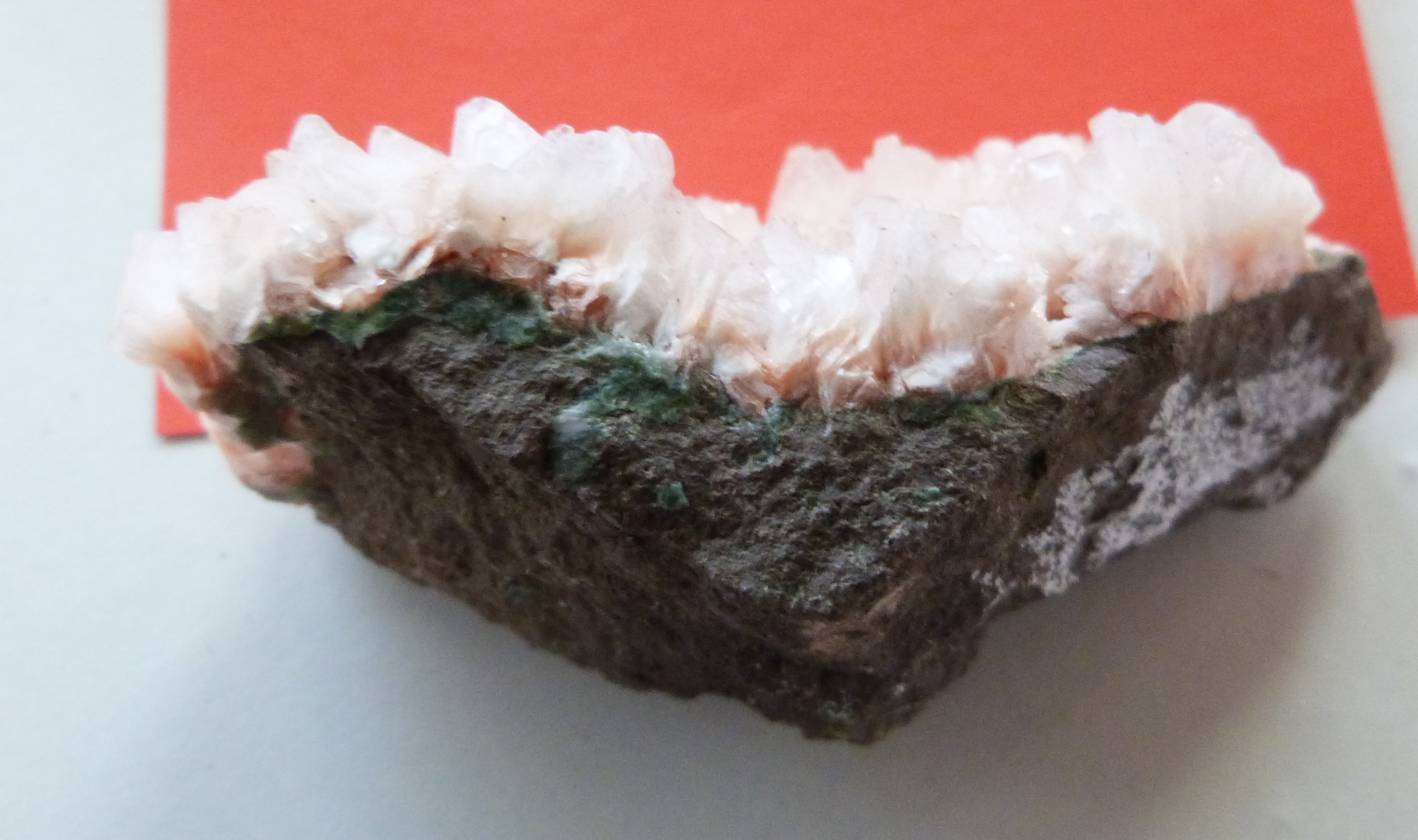

pour l'"heulandite supposée" (la rose), photo de la face arrière et de la tranche
je ferais d'autres photos demain, mais ça ressemble aux photos que je vois effectivement (heulandite)
kammererite c'est tout ce que j'ai dans cette couleur, je prends autre! ça ressemble à un mica en bazard de loin, de près petites tablettes genre albite
verdélite super d'avoir confirmation, j'aime beaucoup la tourmaline et autres
pyrite oxydée car trace identique mais couleur différente, cependant pas même couleur que cobaltite que j'ai en référence - je verrais pour tester le métal
hématite je connais bien sous différentes formes mais pas comme ça, pourtant la trace est identique et certaines parties ressemblent au jaspe, peut-être un entre deux, oxyde vitrifié?
je me suis permis de mettre des numéros sur la photo pour simplifier :
InkedP1320549.thumb.JPG.1c8988ba2865f194e1ac0c7909e7e761_LI.thumb.jpg.bb6b9d9b3cfc41ce9ab408f30f45ec51.jpg
1: pyrite
2: cuivre natif
3: quartz hyalin
4: azurite et malachite sur chalcopyrite ? Photo en détail et test HCl stp 🙂
5: Vanadinite, photo en détail stp.
6: okénite
7: sphalérite var cléiophane ?
8: ça peut être pleins de choses, ça raye le verre ? Le quartz ?
9: photo en détails stp.
10: hématite (trace rouge) ou goethite (trace noire)
11: quartz var. hématoïde (quartz avec inclusions d'oxydes de fer)
12: grenat ? ou sphalérite ? Serait il possible d'avoir une photo de plus près ?
13: pyrite, par contre je ne vois pas d'oxydations
14: Muscovite chromifère "fuchsite"
15: poisson, peut être ouvrir un sujet spécifique pour lui
16: photo en détails stp.
17: zéolite, je ne suis pas assez spécialiste pour en dire plus
18: tourmaline dite "melon d'eau" pour la provenance ça ne pourrait pas être Madagascar aussi ?

pour certains 5_sur à 100% je montrerais d'autres pierres celle ci est pitite, 7_soufre, 8_tourmaline, 9_hématite avec chalco et cristal de roche, 12_grenat sur, 13_oui, couleur inhabituelle pour moi, 15_oui je vais faire ça je suis curieux, 16_yep!
alors! déjà merci pour les confirmations et informations supplémentaires, c'est cool!
16_la petite violette je ne parviens pas à mieux désolé

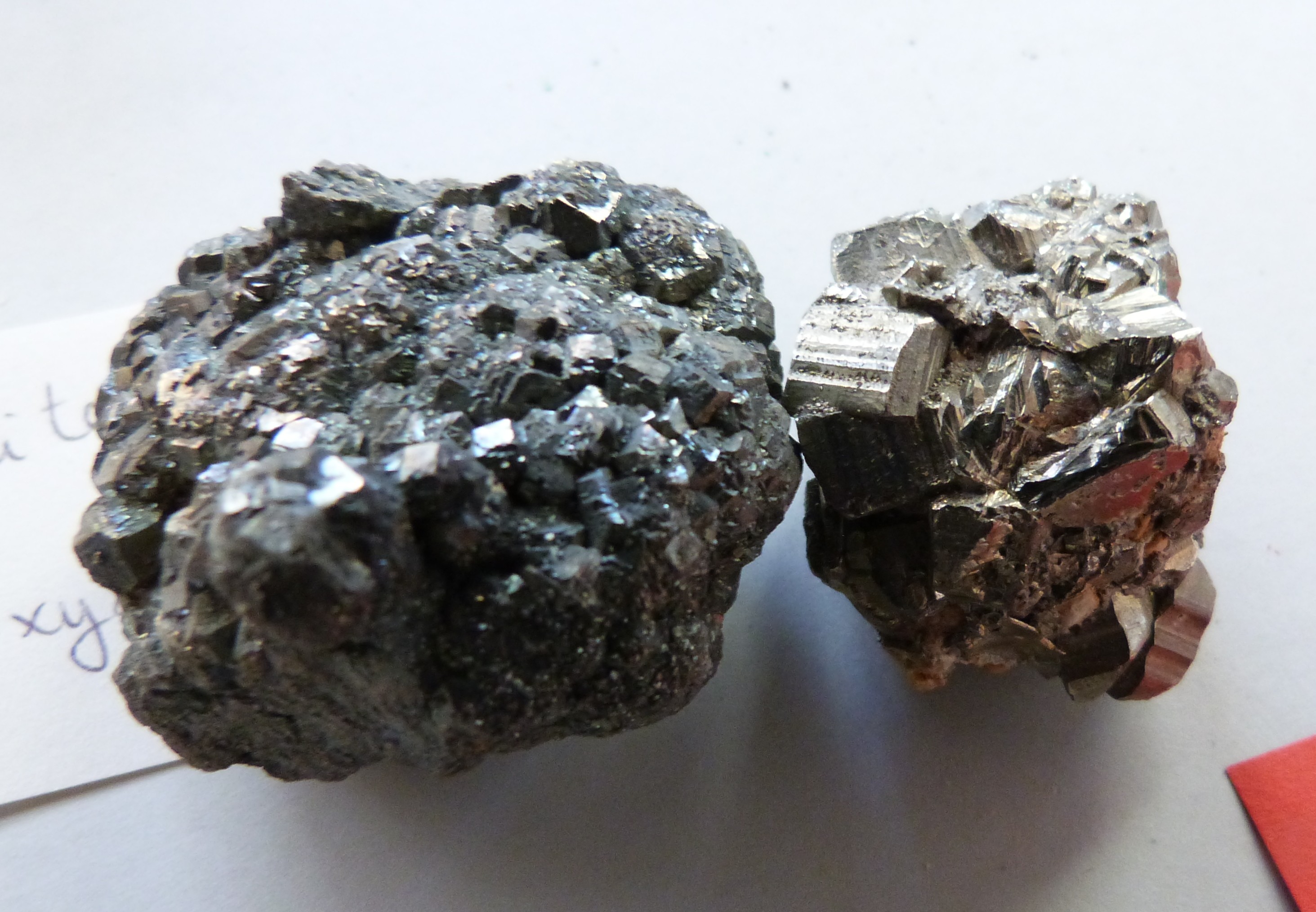

13_je montre avec la pyrite à droite pour comparaison de couleur

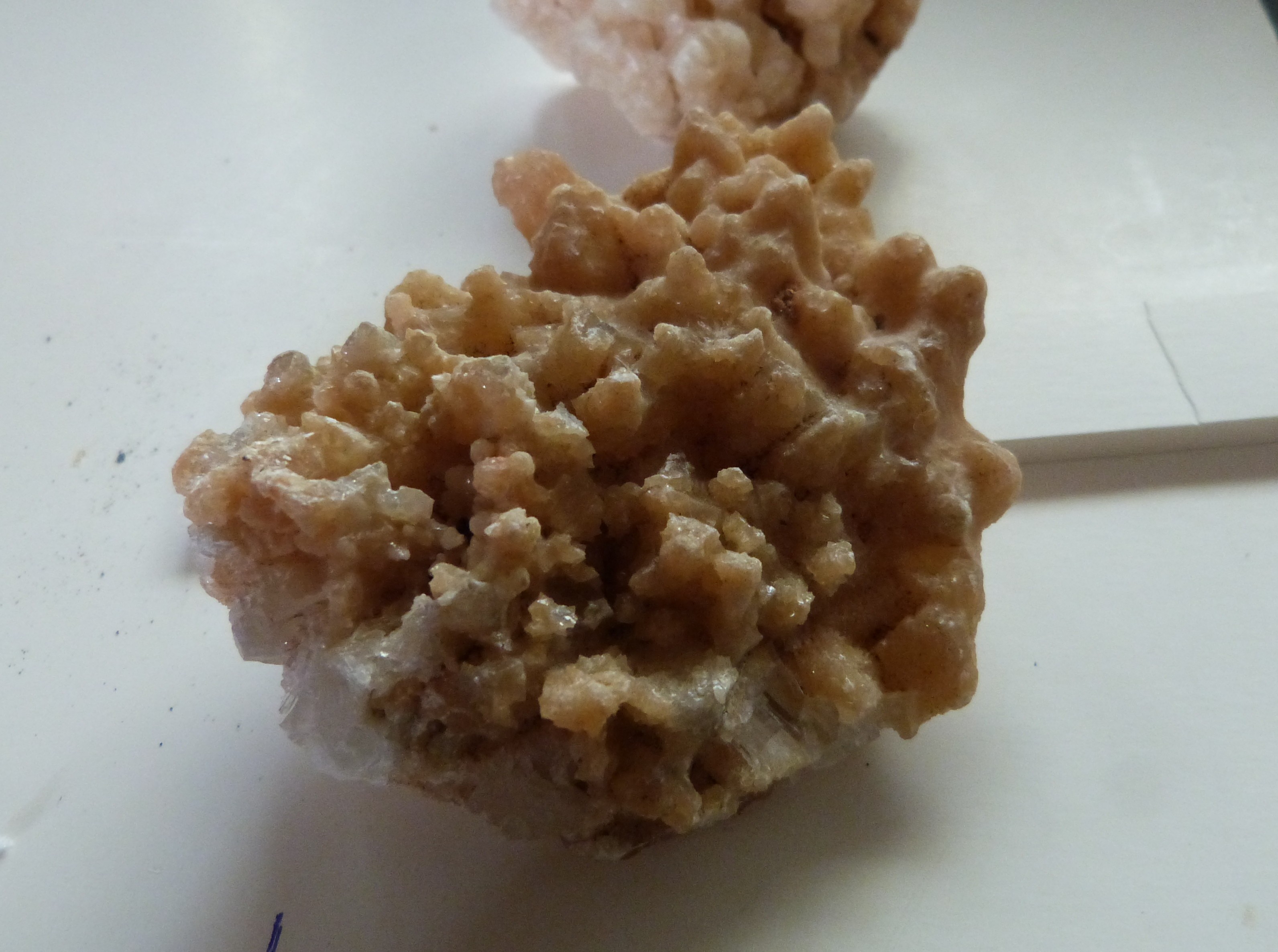

17_idem, je montre aussi la gangue rougeâtre et verte
P1320559.thumb.JPG.d2bd36f74e3e04d045ba2f1abbb087d5.JPGP1320558.thumb.JPG.f491f86daccfdd39b381c5762dd06fab.JPGP1320557.thumb.JPG.aa92756962f0ff98cbbb9ac0318824a3.JPG

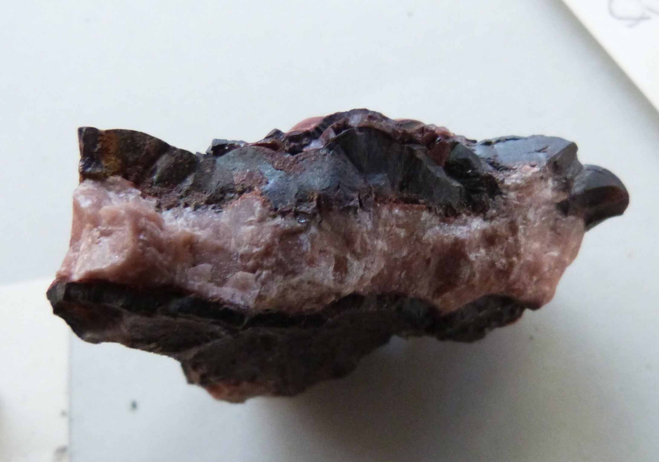

10_pour montrer le profil, trace rouge, hématite ou variante ?

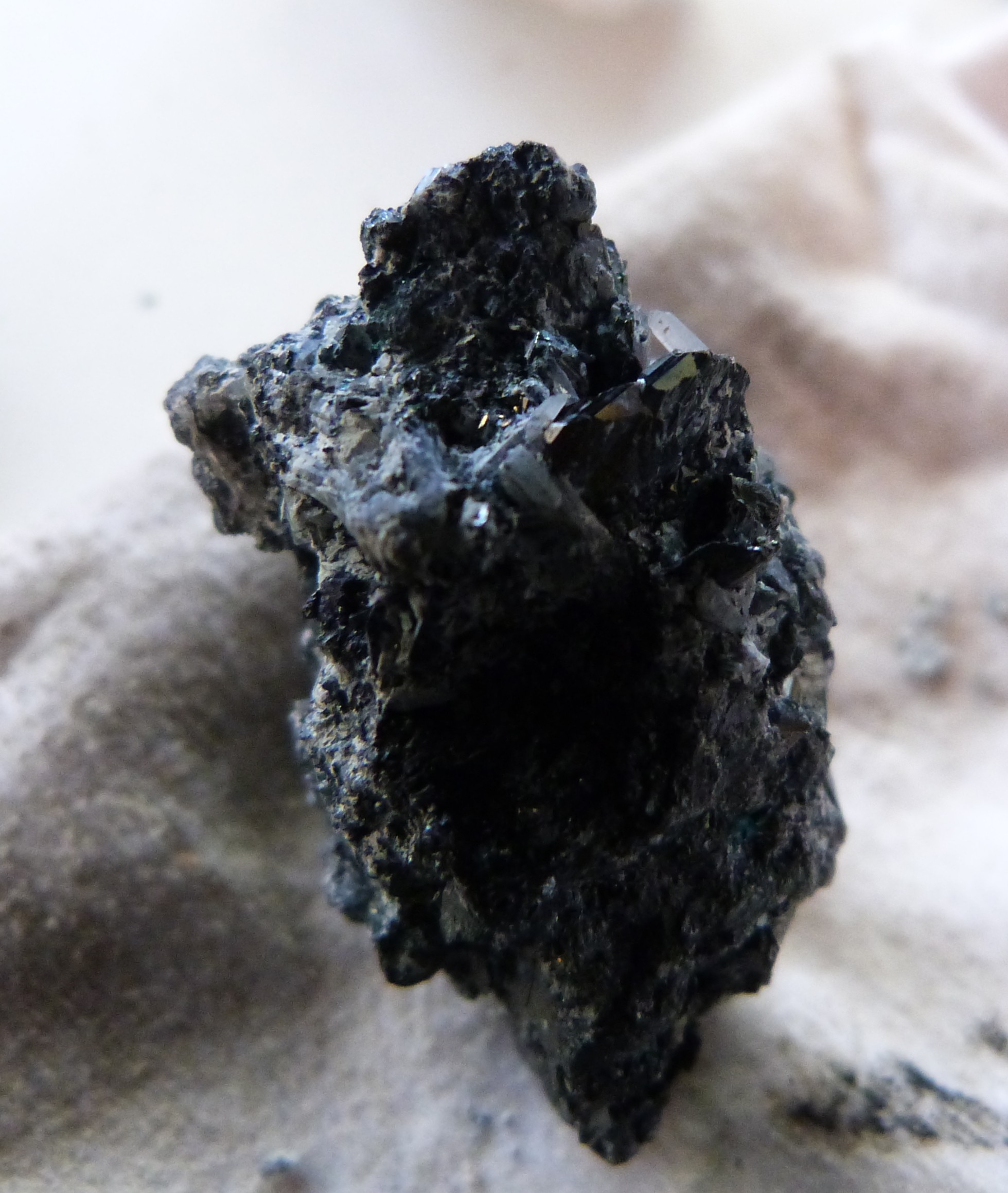

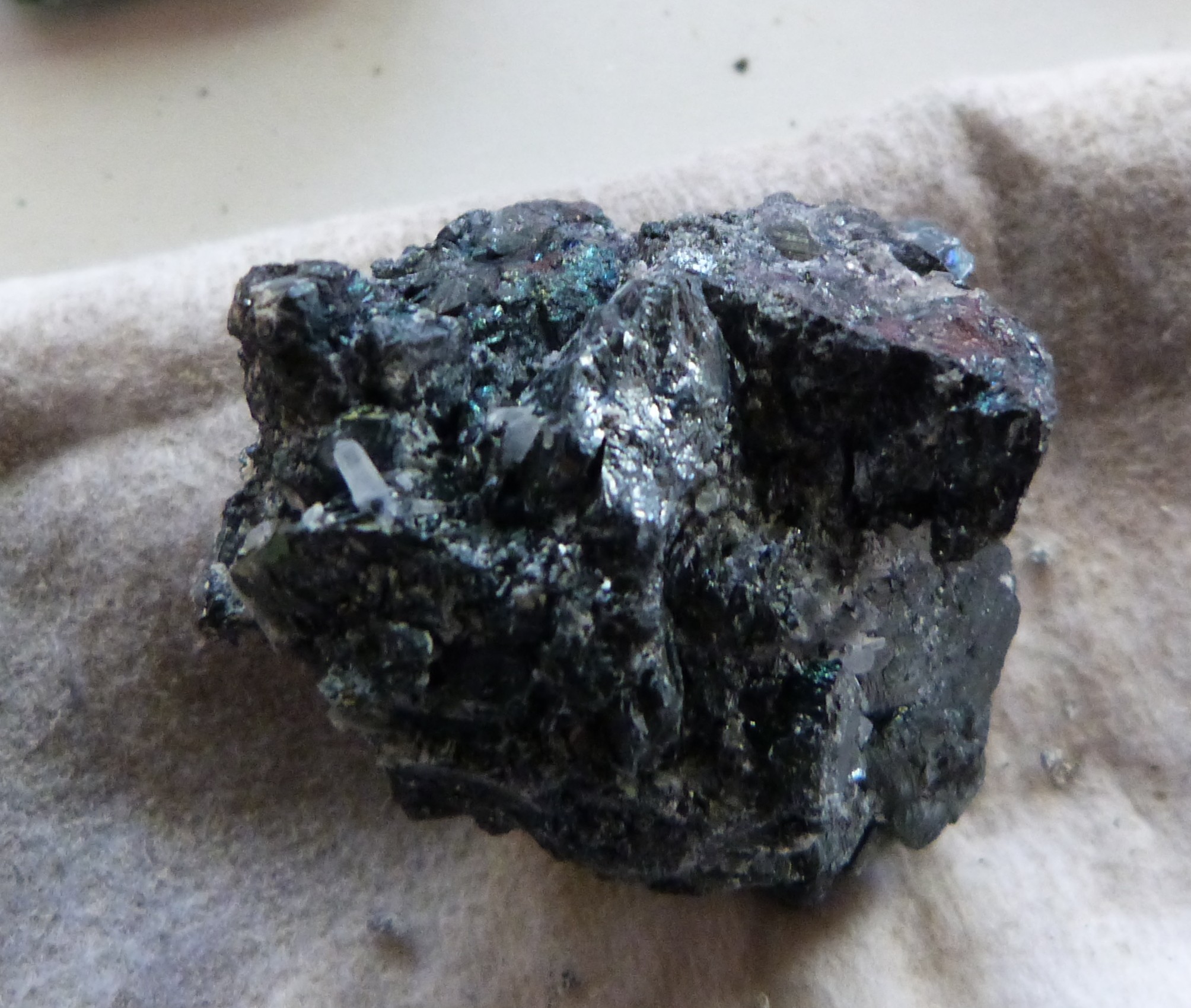

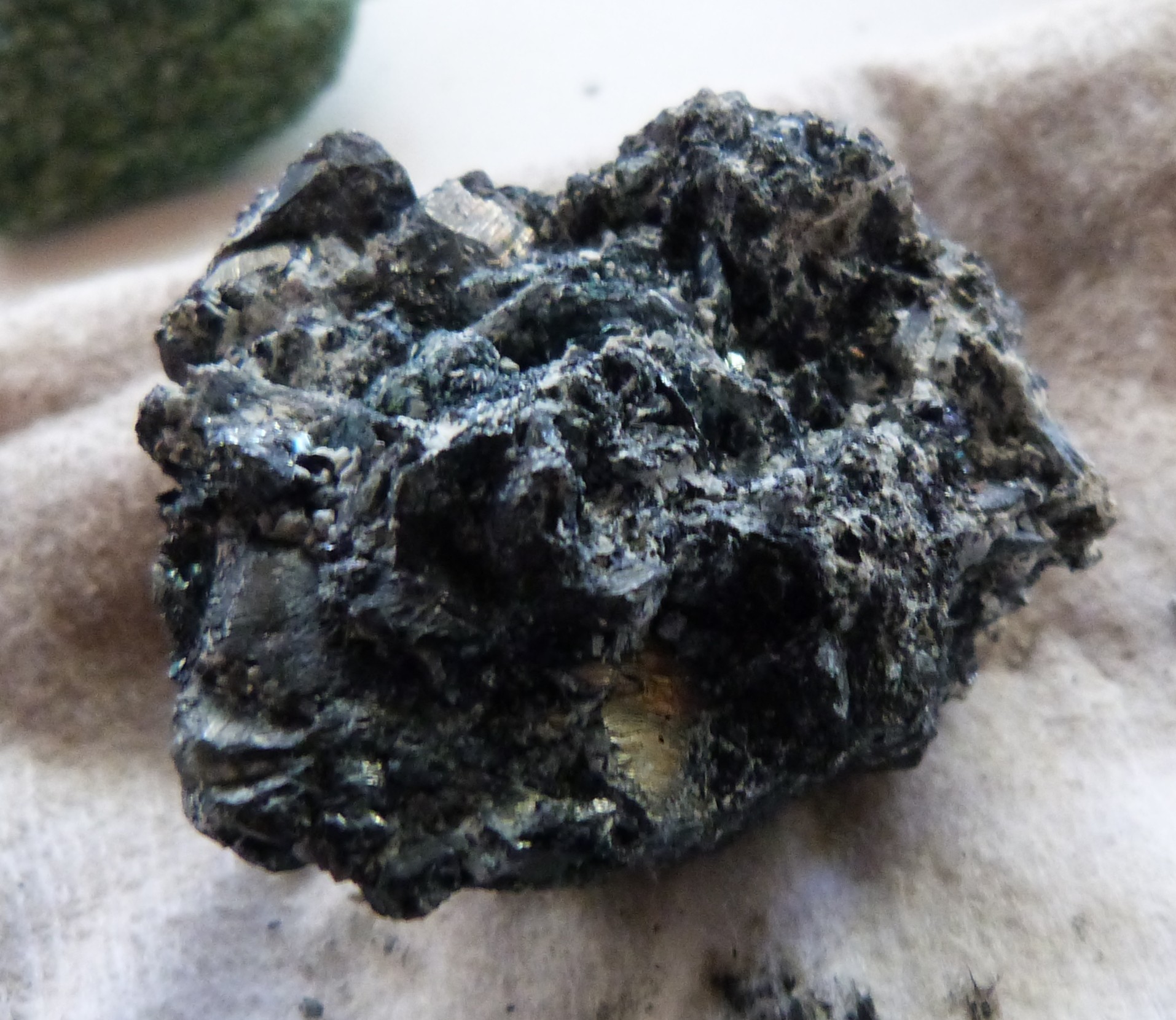

9_trace rouge, a priori hématite, cristaux irisés verts-bleus, rouge et bronze, plaques striées noires, un cristal visible 3eme photo, facettes colorées, très brillant
P1320555.thumb.JPG.477cdd4e20de3bddb2112c0e6c5c75a1.JPGP1320554.thumb.JPG.84fc857614340e861eb9a79367c96078.JPGP1320553.thumb.JPG.be273614fd2dc15b73a659d03d055d40.JPG

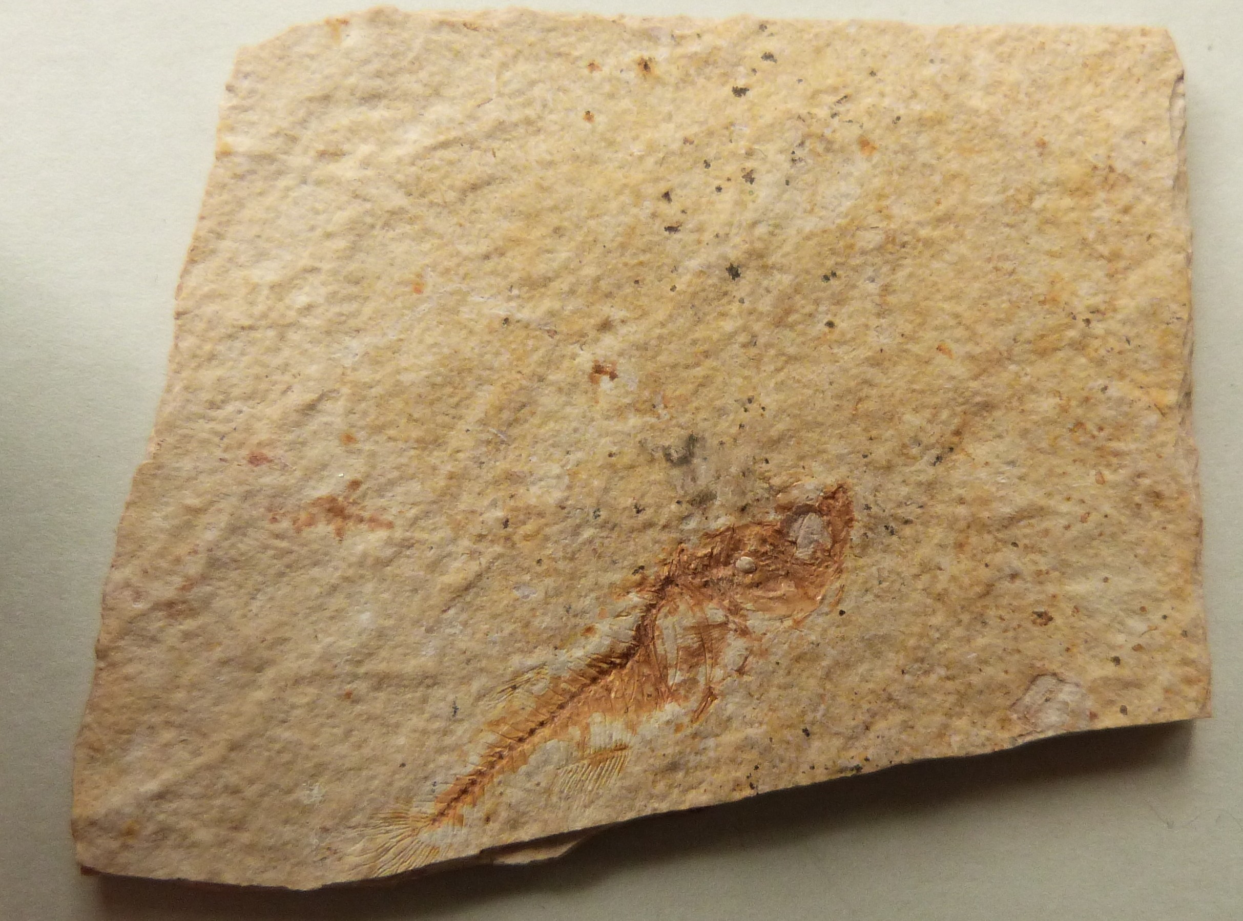

17: zéolite, Heulandite, Nasik, Maharashtra, Inde
18: tourmaline, variété Elbaïte, Mine Urubu, Monte Belo, Itinga, Minas Gerais, Brésil

Pyrite confirmée.
Oui, hématite, le rose ça donne quoi au HCl ? ça raye le verre ?

1: pyrite
2: cuivre natif
3: quartz hyalin
4: azurite et malachite sur barytine (mais ça vaut le cout de vérifier si pas autre minéraux de cuivre)
5: Vanadinite (sur et certains, même échantillons déjà, très sensible à la lumière, une vraie galère)
6: okénite
7: soufre
8: schorl, j'en ai déjà un peu, celui là c'est juste un morceau cassé
9: suspect, hématite pour la trace
10: hématite
12: grenat Hessonite et clinochlore du Piémont - Italie
13: pyrite un peu cracra

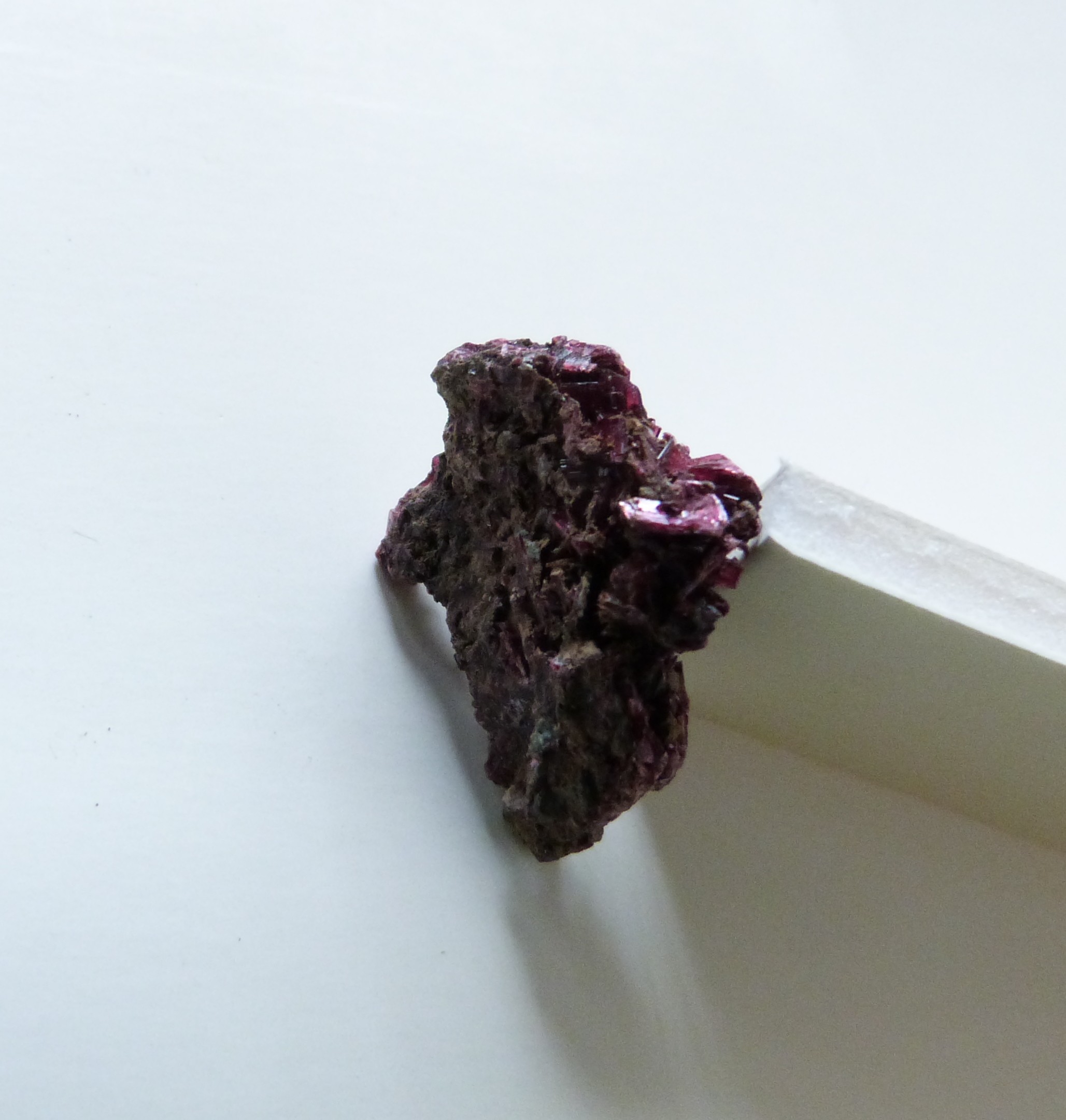

16: érythrite ça me parait bien

Pour 16 : érythrite conviendrait, refais des photos dehors, parti face trop sombre. :lunettessoleil:

@alkimik, ne vous cassez pas la tête pour la 18, je vous ai donné le nom et la provenance exacte.
Rien de plus simple que de vérifier, internet est là pour ça. :clin-oeil: :ordinateur:

en revanche mon appareil ne fait pas macro et la pierre est minuscule, les cristaux les mieux visibles sont dans un petit trou

Et au vu de sa dernière photo, le 16 est également bien une érythrite, de Bou Azzer, Maroc.

érythrite c'est bien, un peu de cobalt je dis pas non!
1: Pyrite (Pérou, les 2 ?)
2: Cuivre natif
3: Quartz hyalin
4: Azurite et Malachite sur barytine (Maroc ?)
5: Vanadinite sur barytine (Maroc)
6: Okénite (Inde Maharashtra)
7: Soufre (Sicile, Agrigente)
8: Tourmaline, Schorl
9: Hématite (Elbe ?)
10: Hématite (et Calcédoine?)
11: Quartz hématoïde
12: Grenat Hessonite et clinochlore du Piémont - Italie
13: Pyrite
15: Dastilbe crandalli, Brésil
16: Erythrite
17: Zéolite, Heulandite, Nasik, Maharashtra, Inde
18: Tourmaline, variété Elbaïte, Mine Urubu, Monte Belo, Itinga, Minas Gerais, Brésil
