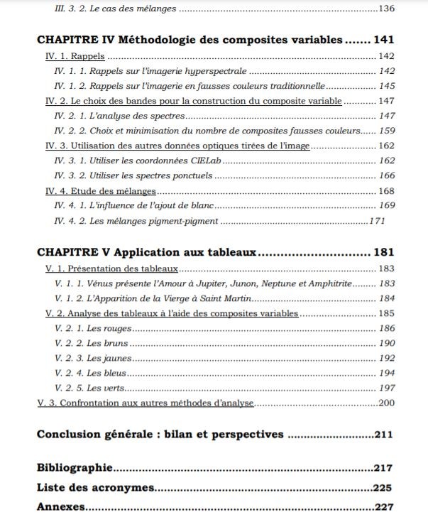

j'ai fait une capture de la table des matière du premier chapitre qui reste généraliste et donne quelques indications sur la couleur et les pigments, donc maxi 26 pages à lire, mais c'est dense.
ça c'est la théorie.

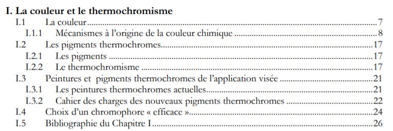

je parle du bleu de cobalt 1/comme substitut à l'azurite, 2/comme matériau issu du traitement d'un minéral
après là cette thèse porte sur les thermochromes c'est à dire les couleurs sensibles aux températures, utilisées par exemple dans l'industrie pour peindre les tuyaux et connaitre leur température extérieure
le reste est beaucoup de légende très franchouillarde du genre "plus cher que l'or" qui remonte à des époques de Royes... il y a d'autres couleurs plus chères que l'or, la pourpre ou le carmin par exemple, le safran etc... le lapis coûte entre 5 et 25 euro le gramme selon la qualité, l'or coûte 55euro le gramme à ce jour

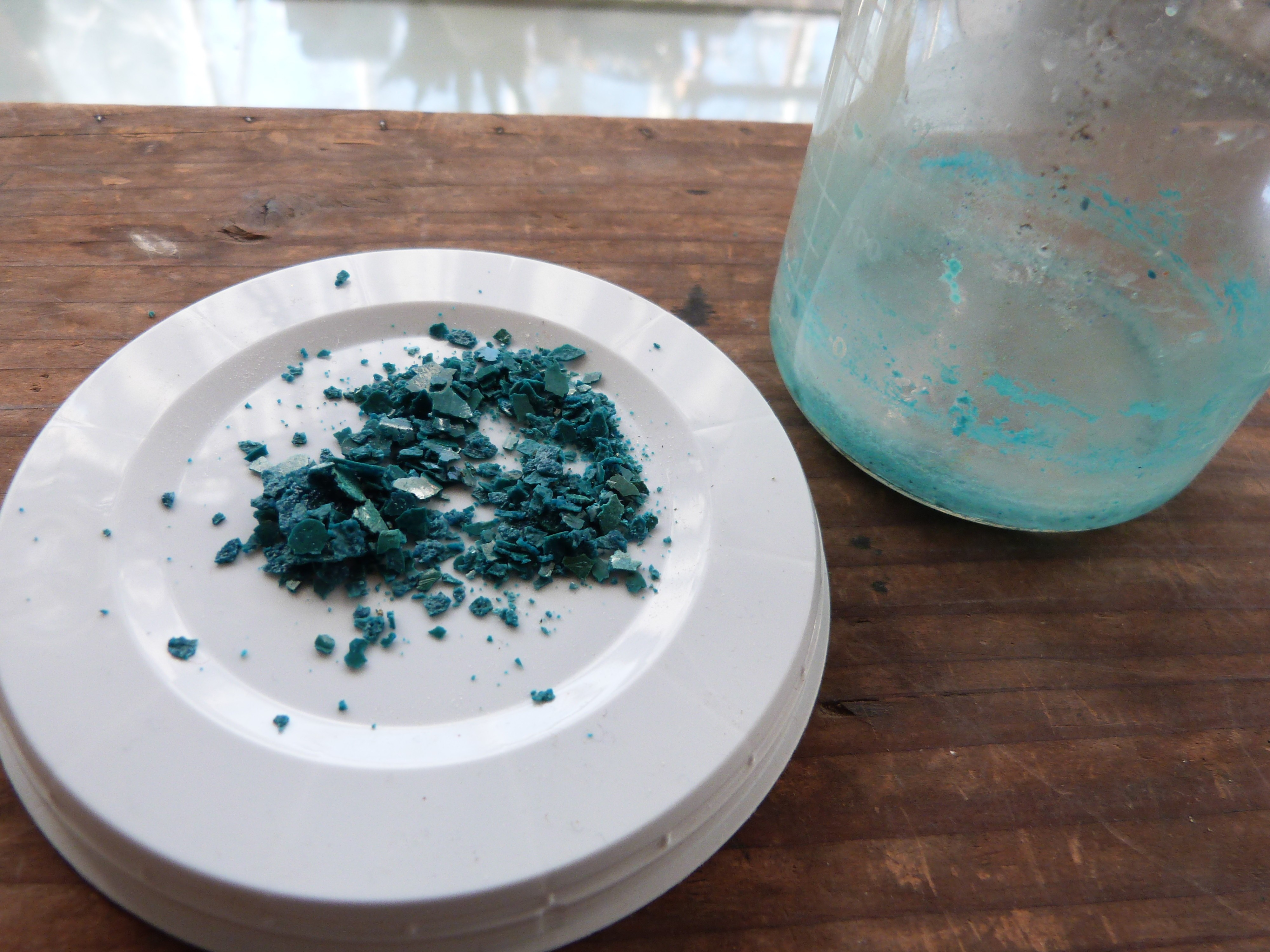

partons de l'azurite, le plus simple, j'ai un morceau d'azurite pure de 15grs acheté 15euro, je le broie au mortier de bronze puis sur un marbre et j'obtiens au final 15grs ou presque de pigment bleu: environ 2 heures de travail, aucune perte
si mon azurite est moins pure je fais un lavage avec de la cendre de chêne et/ou de la chaux (hydroxyde)
ici j'introduis la notion de sédimentation et je peux alors isoler différentes granulométries pour les appliquer à différents usages: les plus beaux grains pour le bleu intense, les grains plus fins et gris pour faire les montagnes, ou d'autres grains propres à faire des mélanges avec du blanc et/ou du noir

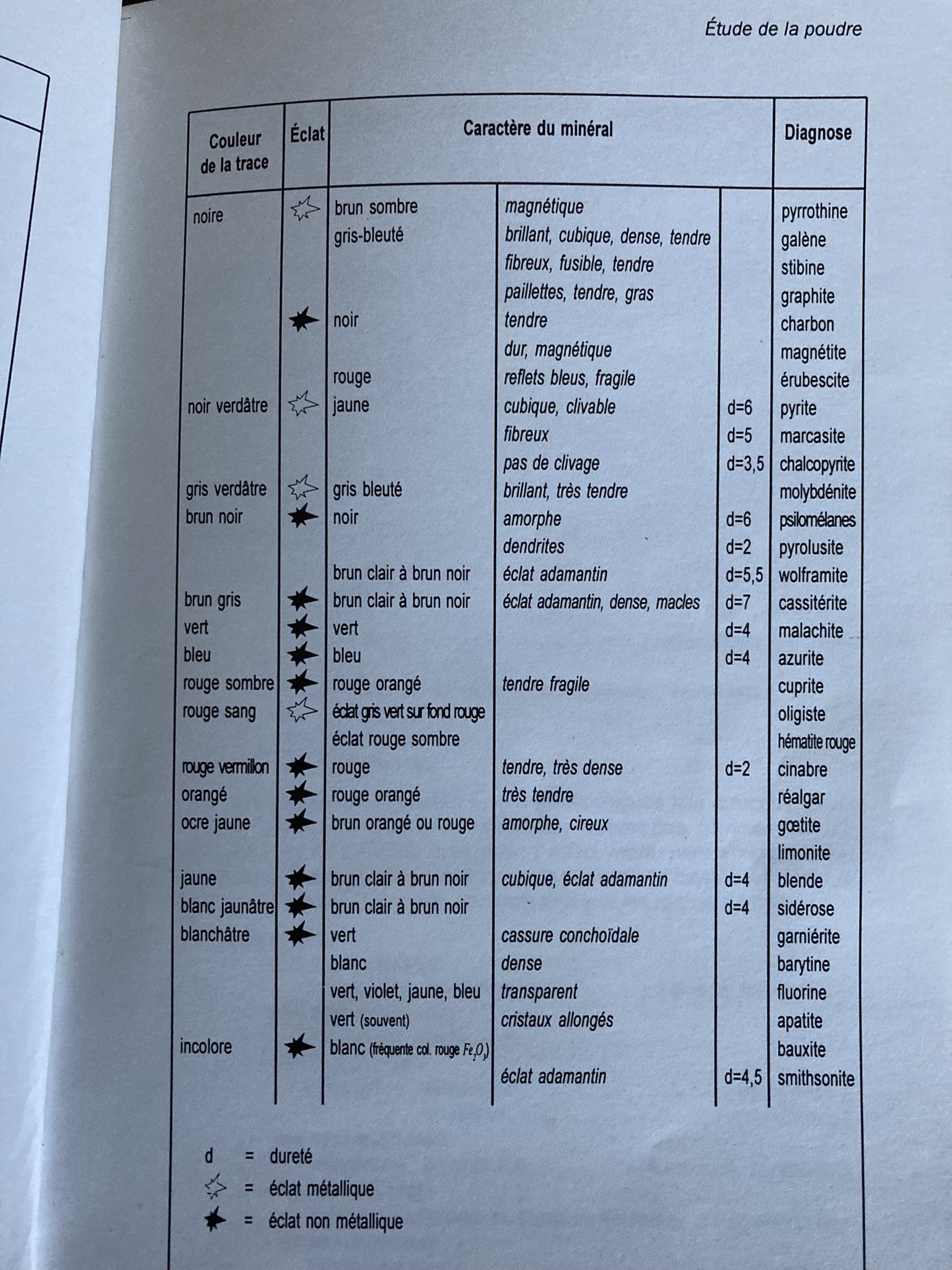

Soit dit en passant, pour déterminer les carbonates( calcite, et dolomie) : Alizarine S dans HCl, coloration rouge de la calcite.
c'est utile quand on a du tout petit. On retrouve ces test dans "Quel est ce Minéral?" Aux éditions CRDP auvergne Jean Claude Berthelay.
Ici pour ce sujet, la partie intéressante du bouquin est : Première partie, Caractérisation physique des espèces minérales, Etude de la poudre.
Sont traités : Couleurs de la poussière de quelques minéraux à éclat métallique, minéraux tachant les doigts ( de zemmour?), traces sur la porcelaine, sous forme de tableaux. Le livre étant épuisé, je peux à la demande donner quelques extraits en Mp si ça intéresse.

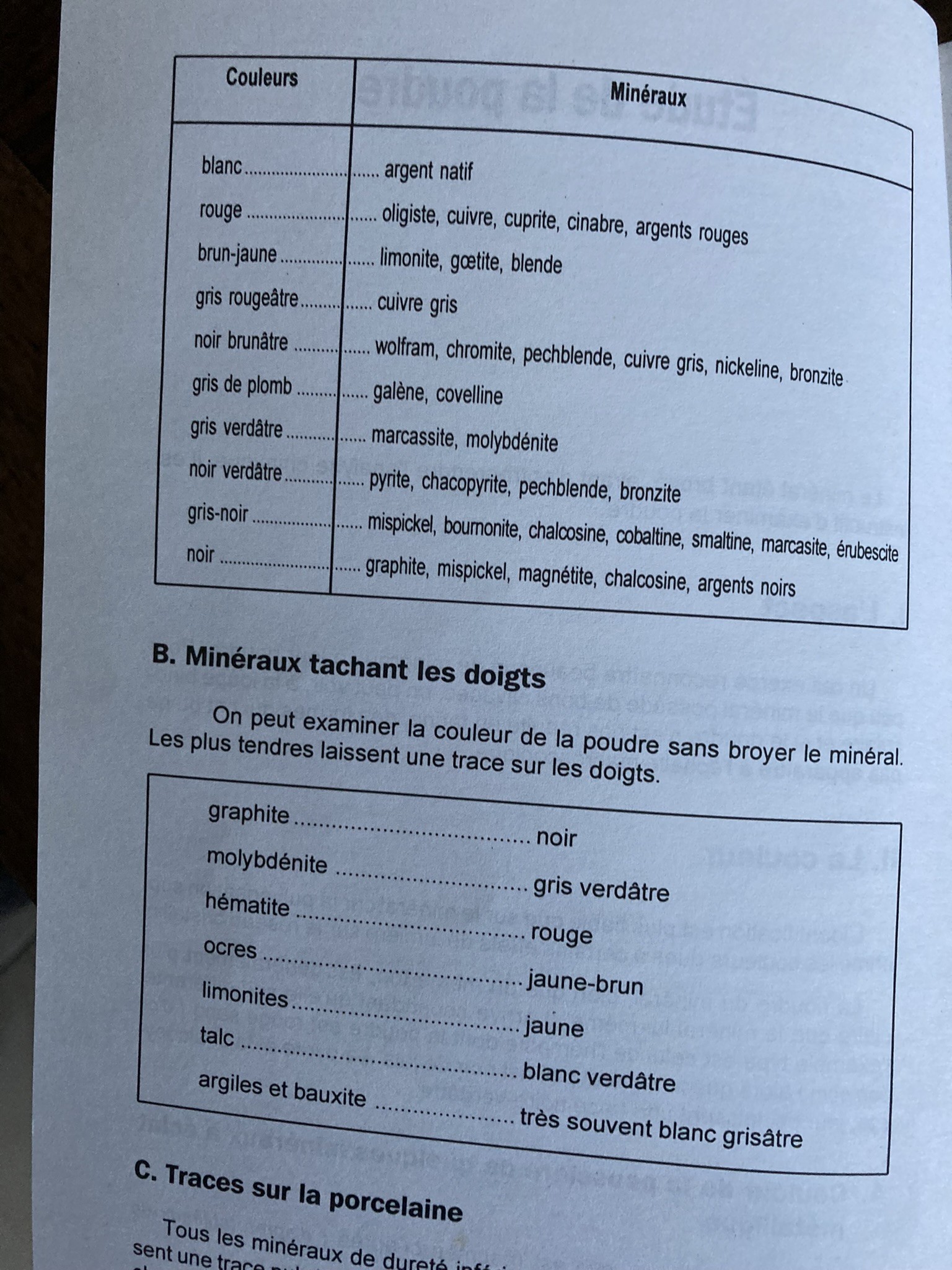

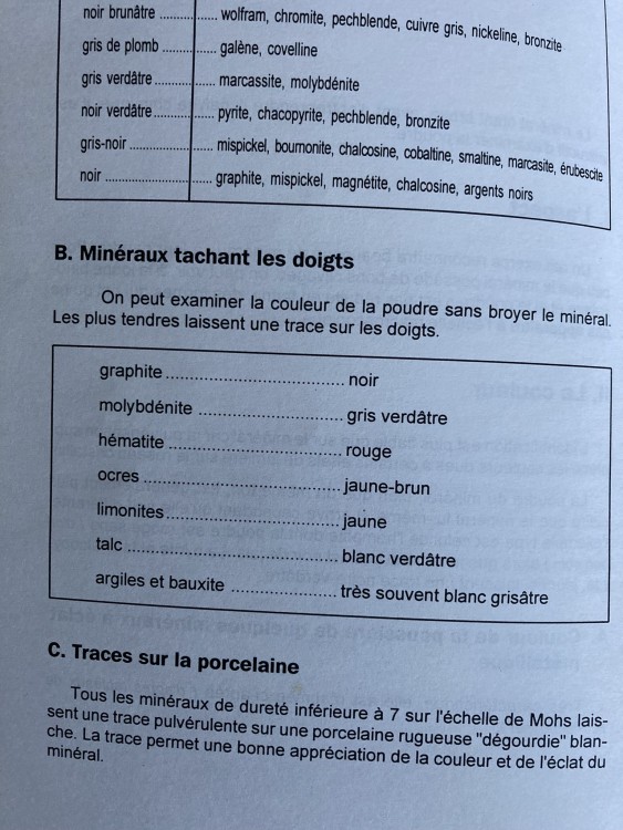

Invité jean francois06
pour info, et en n'oubliant pas de citer l'auteur : Jean-claude Berthelay, Quel est ce minéral? Un bouquin qui mériterait d’être réédité.
Voici les pages concernant les poudres, ou la trace .
Poussière des minéraux à éclat métallique.
L'auteur renvoie aux tableaux de R. Fischesser (Données des principales espèces minérales", Sennac edition, 1955)

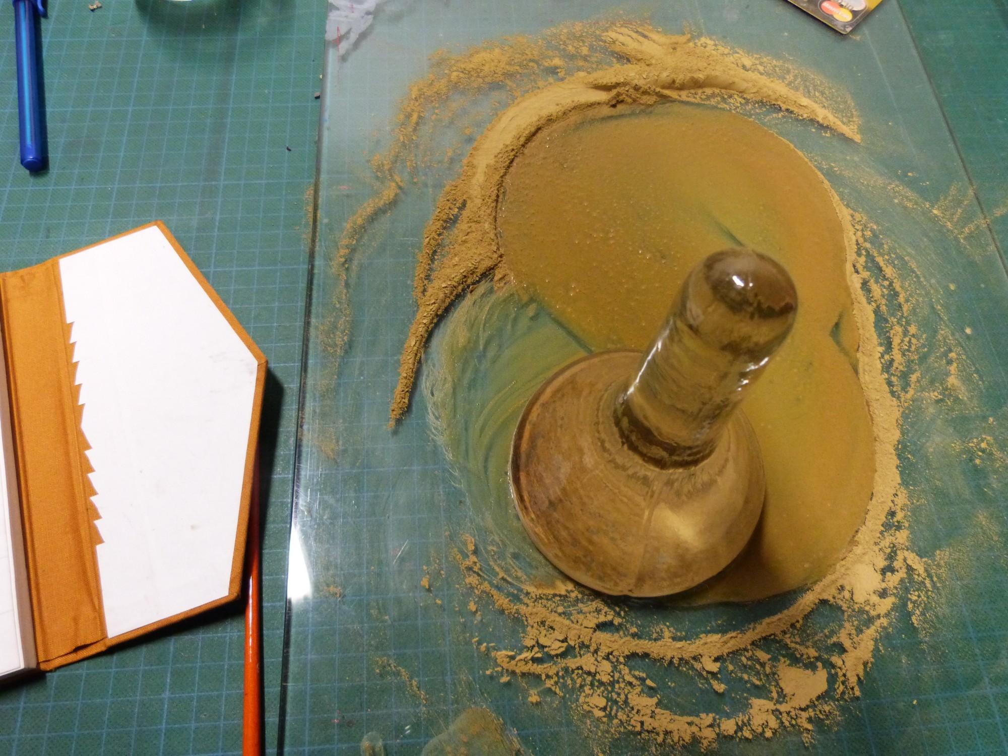

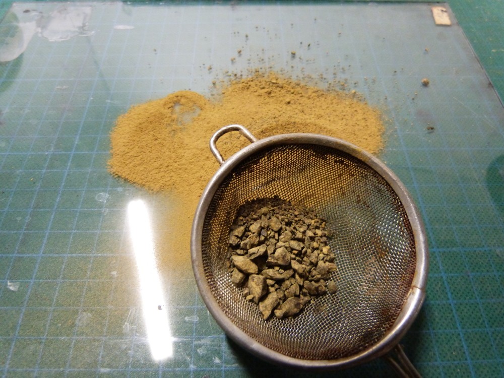

voici un rapide résumé du broyage
j'ai choisi un oxyde de fer mal identifié, plus ou moins Goethite, plutôt dur donc pas trop loin de l'Hématite
ici et sans montrer l'étape précédente c'est à dire le concassage au marteau dans un linge, ici donc le broyage au mortier de bronze
pour faciliter le broyage je filtre pour éliminer ce qui est déjà en poudre
là je commence le broyage à proprement parlé, avec une petite molette j'élimine les grains résiduels
"il va nous falloir une plus grosse molette" oui et aussi ajouter de l'eau
ce broyage là va durer 1/2 heure à 1 heure

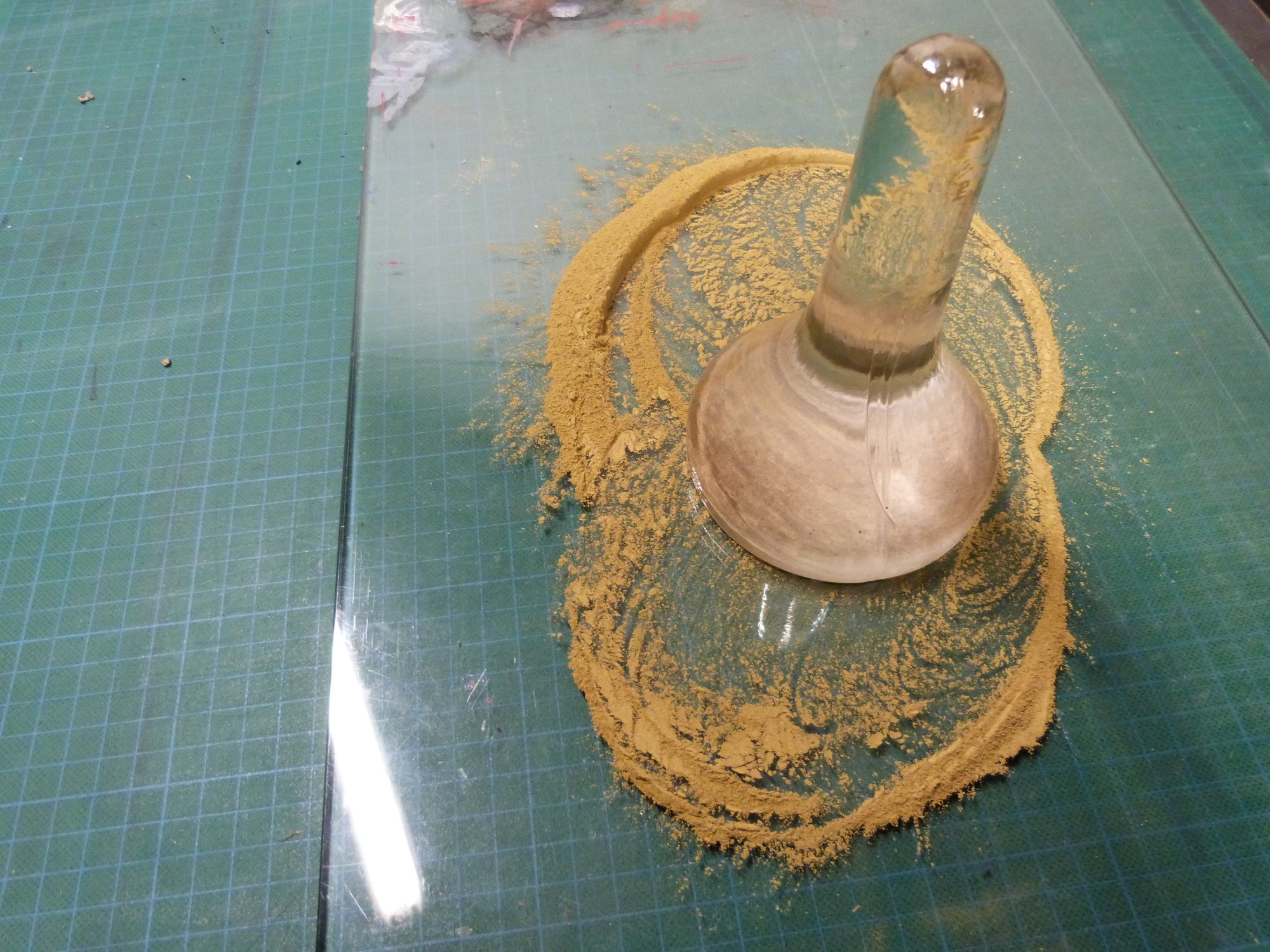

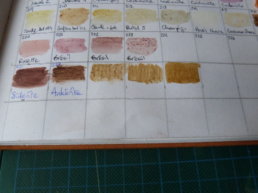

un test rapide, à droite de "ankérite"*
> le grain après le premier broyage, on voit les particules, ce mélange est bon pour de la fresque ou de la décoration d'intérieure
> après broyage à l'eau, le grain s'affine et la couleur ressort, on approche de la couleur de la trace en théorie
> encore un peu de travail et ajout de gomme arabique, on va tendre à l'aquarelle, encore un petit effort!
*ankérite/sidérite: ce sont des pierres trouvées à St Pons, identifiées ici comme telle, mais on voit bien à la poudre que ça n'est ni l'une ni l'autre, d'ailleurs je reste dans un certain flou, ce qui va m'amener à nommer ces couleurs "rouge st pons" par exemple car je ne peux les définir par leur nature

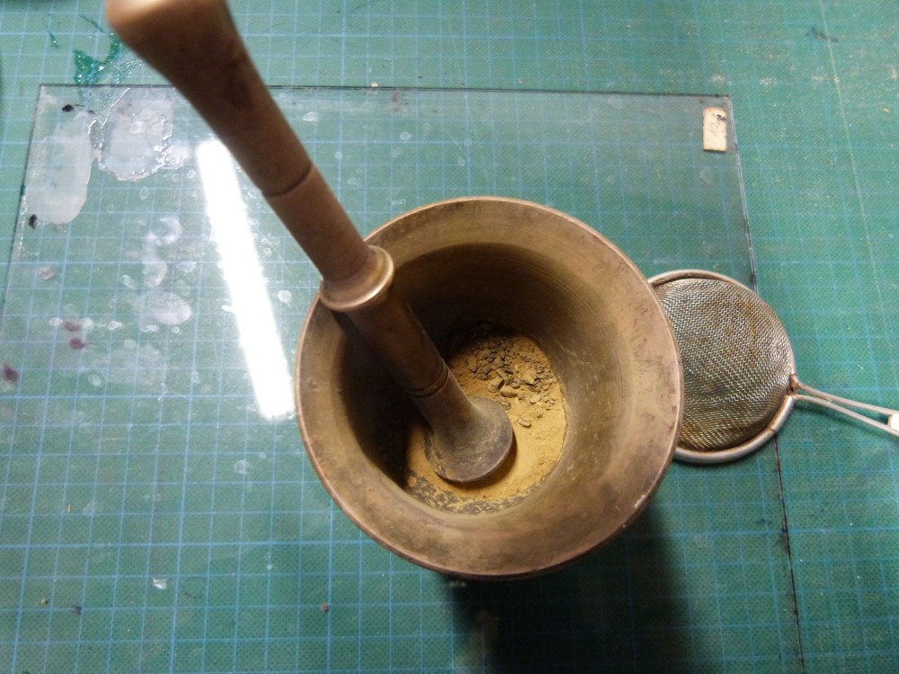

il y a une heure, alkimik a dit :
Petit truc de labo, si ça peut aider. Surtout quand on triture dans un petit mortier en agate.
Quand les grains sautent dans le mortier et qu'on a besoin de mouiller pour éviter de les perdre, on peut "mouiller" a l'alcool ou a l’acétone, ça simplifie le séchage.
yep, ça peut!
c'est surtout la phase concassage en mortier de bronze qui a tendance à éparpiller (façon puzzle), il m'en faudrait un plus grand avec un couvercle
un gros pilon fait moins de projection, avec le petit ça vole partout
c'est pour ça que je vire la poudre aussi, sinon on la respire ^^
après sur la plaque l'eau sert uniquement à broyer, sinon impossible de broyer fin à sec ou bien on va casser la molette
ensuite le mortier d'agate ou de porcelaine pour broyer de l'organique ou pour méler liant et pigments (je fait l'aquarelle dedans)
j'ai aussi un mortier en bois mais c'est pour le végétal
idem pour les plaques de broyage: verre, marbre, granit, on s'adapte au matériau

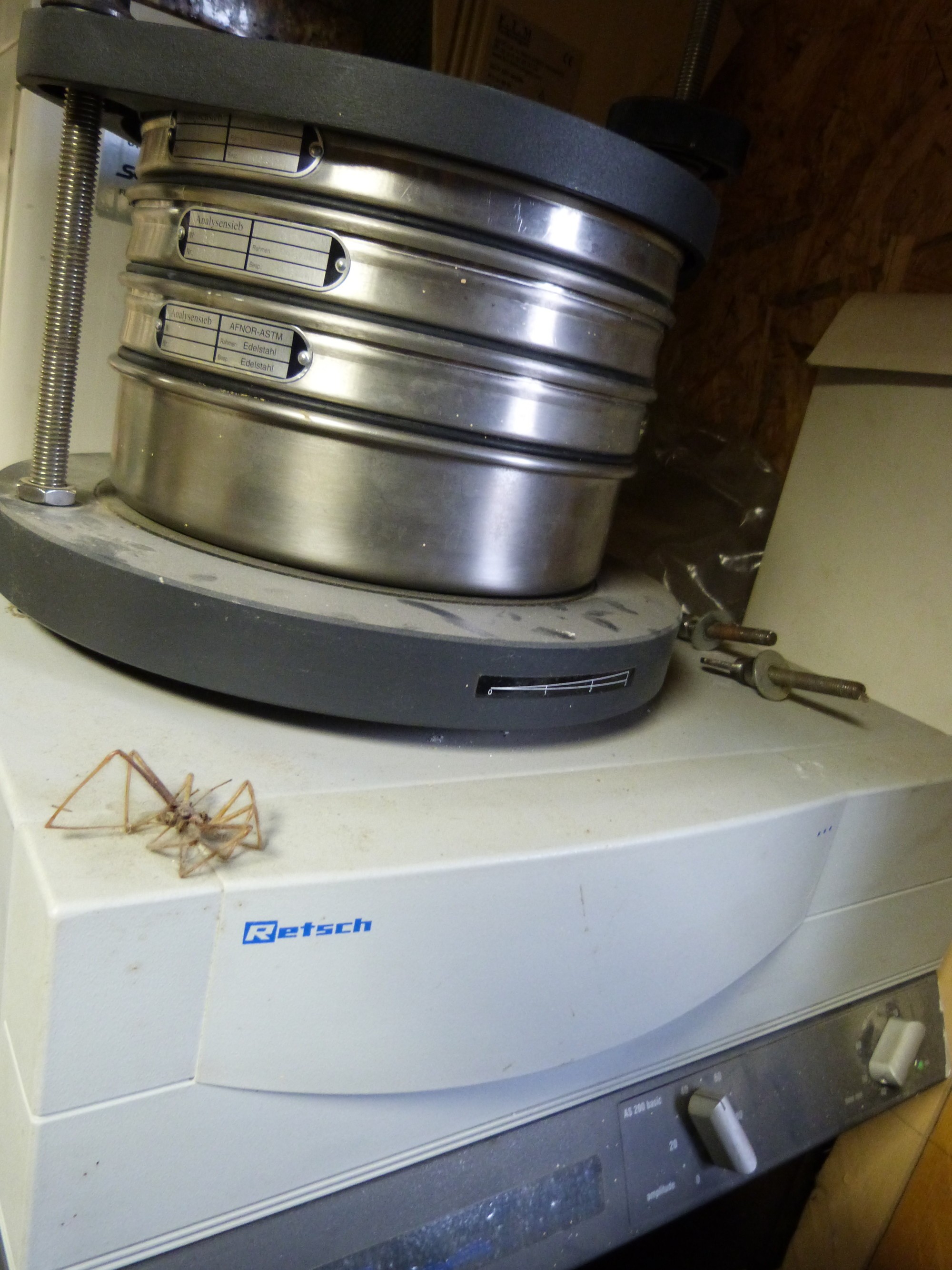

après là j'ai décidé de ressortir la tamiseuse, plutôt que de faire un lessivage pour récupérer les grains les plus fins, pour faire de l'aquarelle
c'est très contemporain, empreinte carbone au max =D
sur des tamis 100, 50 et 20 microns le dernier ne sort rien, donc mon pigment est >50microns ce qui est assez grossier
enfin là aussi je pourrais mouiller pour faire passer plus de matière

PS: refait un passage de tamiseuse, grain plus fin, je retrouve l'usage de cet appareil que je n'avais pas utilisé depuis un bail.

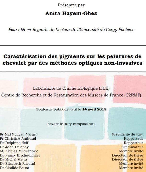

Je viens de voir ta publication @alkimik,  je mets ici la table des matières de la thèse, pour ceux que ça intéresse.
oui les techniques d'analyse c'est super intéressant, j'avais bossé un temps sur la chromatographie, il fallait des courbes de références et donc des couleurs faites comme à telle époque pour avoir un référentiel
après les grosses machines du CR2MF ou autre gros labos ça reste réservé aux oeuvres majeures, c'est d'ailleurs davantage de la connaissance matériau-historique qu'une application de restauration (domaine de la conservation préventive ou de l'histoire de l'art)
